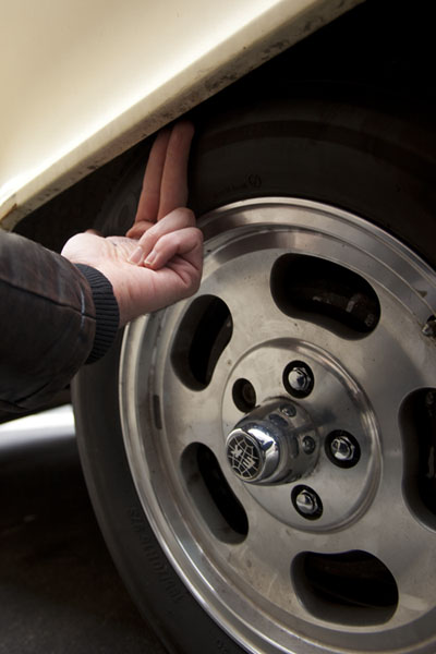

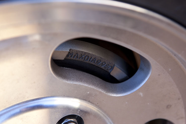

vous affolez pas, le boulon du haut est présent, c’est juste qu’on le voit pas, speedshop n’en ayant plus assez, j’ai du en laisser un en boulon mercos.
elles lui vont super bien ces jantes
OUAHOUUU !
ça le fait ! ça fait américaine des années 70
euh sinon tu veux pas boire un whisky avant …
…Et qui va récupérer les jantes Merco du Roro?

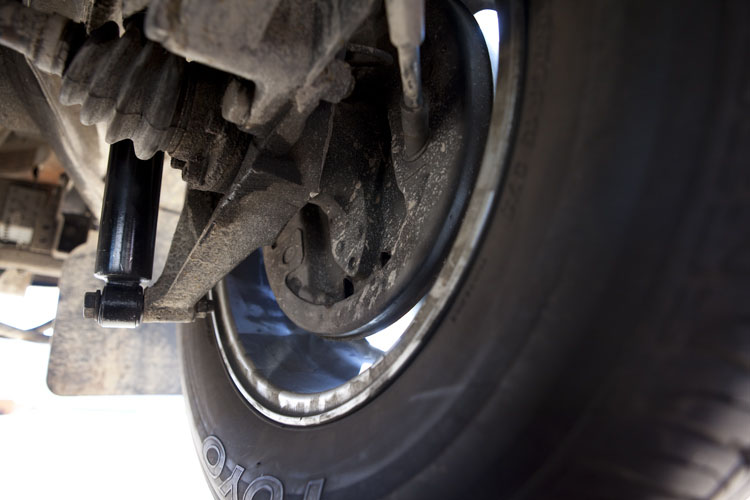

le week end dernier, petit tour chez mon acolyte cgvv, qui m’a donné un super coup de main pour refaire freins et direction. ma participation a été de ne pas trop le déranger pendant qu’il se tapait tout
donc changement intégral des tambours, mâchoires, les 4 flexibles, pose des nouveaux amortos (tape cul, faut que je les re tombe pour les régler un peu plus souple à l’avant), un amortisseur de direction tout beau tout propre (et opérationnel) et comme je sentais trop bon, je me suis payé le luxe d’une petite douche d’essence en changeant le filtre.
tout neuf, même le tambour!

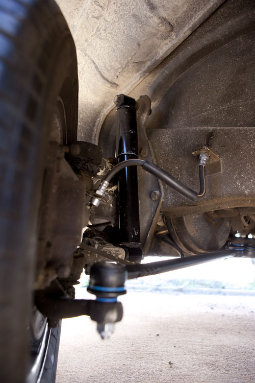

et puis tant qu’on était à l’avant, on en a profité pour changer les barres et rotules de direction:

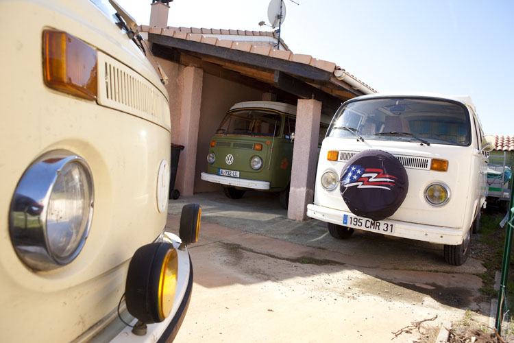

et ce matin, un petit camper week chez newton31 (2 membres… mais 3 campers???)

oui pierre c’est prévu , ce qui me troué c’ est que happybus m’avait changé les 4 il y a un an et demi, y en a 2 qui sont déjà cuits! Cgvv m’ a dit que même pour les modernes, ça fait partie des pièces pour lesquelles on ne trouve plus que de la daube…

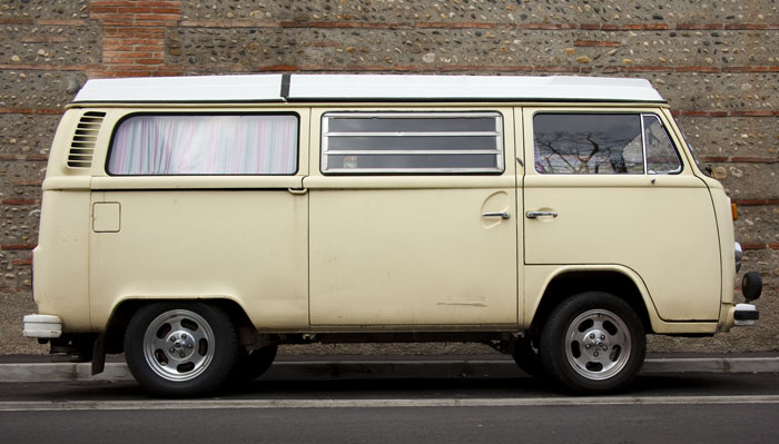

Superbe avec ces jantes
Je n’avais pas souvenir que tu l’avais rabaissé
C’est vrai que chez SK par exemple, tu as les made in China super pas chers et les made in China un peu plus chers. Mais les deux ont pas l’air terribles. Par contre, les soufflets sont encore dispo chez VW, made in Germany. Peut être pas aussi bien qu’à l’époque, mais même s’ils ne tiennent que la moitié du temps de ceux d’origine, tu seras tranquille pendant 15 ans ! Par contre, c’est pas le même prix, mais quand on aime, on ne compte pas, non ?

meuh non je l’ai pas rabaissé, à part lui enlever ses roues « gadoue power » et y mettre des jantes de kakou… pour la fenêtre devon, je l’ai pas encore, vraisemblablement à la fin du mois.
ah ouais, pardon: en fait y a le choix entre « daube » et « méga daube »
je verrai direct chez vw peut être, mais pour le moment, j’en ai 2 que j’ai reçu de chez sk.
gaffe à pas rouler longtemps avec tes soufflets dentelles, parce que les noix complètes de cardan c’est un « peu plus cher », mais à mon avis prévois déjà le budget !
