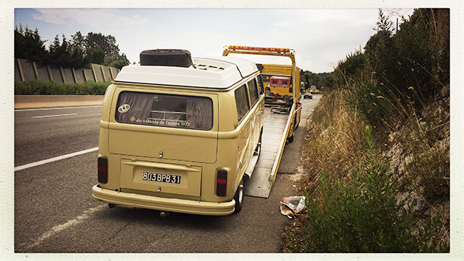

tu crois pas si bien dire, les durites de frein sont nickel, les durites d’essence aussi, par contre j’ai un collier de durite d’essence qui s’est fait la malle sur la route. Moteur calé, la pompe s’est arrêtée, mais impossible de réparer sur la BAU, donc remorquage pour sortir de l’autoroute et finalement réparer sur la remorque…150€
Je vais de ce pas regarder ce que j’ai foutu, c’est pas possible d’avoir autant de mains gauches.
surtout des mains gauche de cette taille, ça fait peur

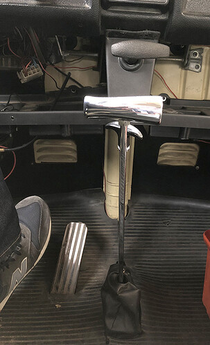

C’est Cgvv qui m’a réglé le problème, en fait il a fallu sortir le volant pour pouvoir faire coulisser la colonne de direction, une fois que je soutenais le bordel, Christophe est allé serrer en dessous avec un clé plate tordue à 45°.
Au passage on en a profité pour monter un levier Scat ![]()

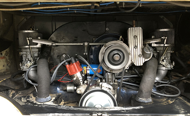

Et pour des raisons un peu longues à expliquer, j’ai retiré l’injection pour la remplacer par une belle paire de DRLA en 36, une pompe électrique et un allumeur 123Ignition:
et du coup, différences de comportement? de consommation?
pour le moment, je suis réglé trop riche, j’attends de recevoir des gicleurs en 130 au lieu de 140, quitte à les repercer en 135, peut être changer de courbe d’avance. Donc je peux pas t’en dire plus, c’est juste moins rageur que l’injection, mais peut être que la mise au point des carbus règlera le manque de speed.
