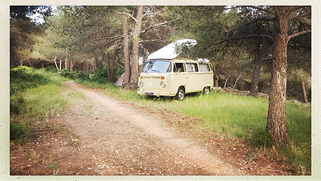

Rien de spécial à raconter sur mon estafette, si ce n’est qu’il vient de nous trimballer 4 w-e d’affilée sans broncher. On verra comment se passera le CT la semaine prochaine…
Par contre maintenant, avec deux gamines géantes (je vois pas pourquoi :grin: ) de 9 & 12 ans, même le lit Continental c’est trop petit, donc les mioches en tente et les parents dans le combi, par contre dans la journée ça squatte le coffre:
et dire que le combi a été acheté 10 jours après la naissance de la première…

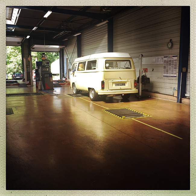

Contrôle Technique avec mention très bien, ça freine bien, ça éclaire à peu près normalement, ça pollue juste ce qu’il faut, évidement y a un peu de rouille en dessous, mais le principal est là: le lave-glace fonctionne :roll_eyes:
Bien content d’avoir une carte grise VTSU normale et un aménagement d’origine.

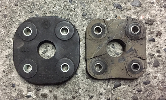

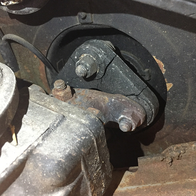

aujourd’hui changement du flector, c’était pas un luxe, je m’étais rendu compte de son état au beau milieu des vacances, en Italie, à 1200kms de la maison…
attention les yeux
Après consultation auprès de mes St Bernards (Sudwest, Raz, Djoul, Happybus, Blackhands), j’ai pris le risque de rentrer tout doux, en y allant très très doucement sur les braquages, en ayant un peu la boule au ventre quand même. Après tout, à l’aller je suis passé sur le pont de Gênes quelques jours avant qu’il s’écroule, donc je me suis dit que j’avais le cul bordé de nouilles :grin:

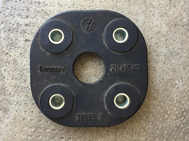

En plus, je savais qu’à la maison j’avais un flector d’origine Vw, au dessus de tout soupçon :sunglasses:
Bref, ce matin direction le combi.
Après avoir jeté un coup d’œil aux tutos, je me demandais si mon 73 allait avoir une colonne de direction de T2a (chiante car la cloche en bas de la colonne ne se démonte pas) ou de T2b (la cloche se démonte). Bien sûr, il reste encore sur le 73 quelques défauts des T2a, donc cloche du bas de colonne indémontable :roll_eyes:
C’est donc parti pour une bonne heure de galère car si au début tout se passe bien, au remontage il faut glisser les vis par dessus le flector, en ayant très très peu de marge de manœuvre, sachant que mes doigts sont des douilles de 17 alors qu’il me faudrait du 13.
Résultat c’est fini, le flector est en place, MAIS je ne savais pas où et comment se remet le fil du klaxon. Dans le doute, je l’ai mis sur une des vis du flector, mais ça doit pas être ça, car je n’ai plus mes voyants au tableau de bord. Le warning marche, mais pas les clignotants, les essuie-glace fonctionnent, par contre les voyants d’huile et d’alternateur restent éteints et le klaxon ne fonctionne pas…
Vu que j’en avais un peu marre, j’ai pas insisté, c’est là qu’on fait des conneries, je verrai ça cet après midi, mais je sens que je suis bon pour tout reprendre à zéro.
Je suis un peu paumé, est ce que j’aurais trop tiré sur la colonne de direction en changeant le flector?
pour ta masse, je crois qu’il y a un fil électrique qui relie les vis de chaque coté du flector.
genre longueur 10cm avec une cosse ronde Ø8 de chaque coté.
Ok je vais regarder ça, mais du coup c’est SOUS le flector qu’il faut la mettre? Pour qu’il soit à la masse via le boitier de direction?
