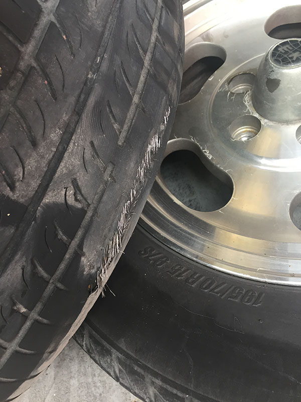

l’urgence c’était les pneus, qui souffrent un peu du carrossage ![]()

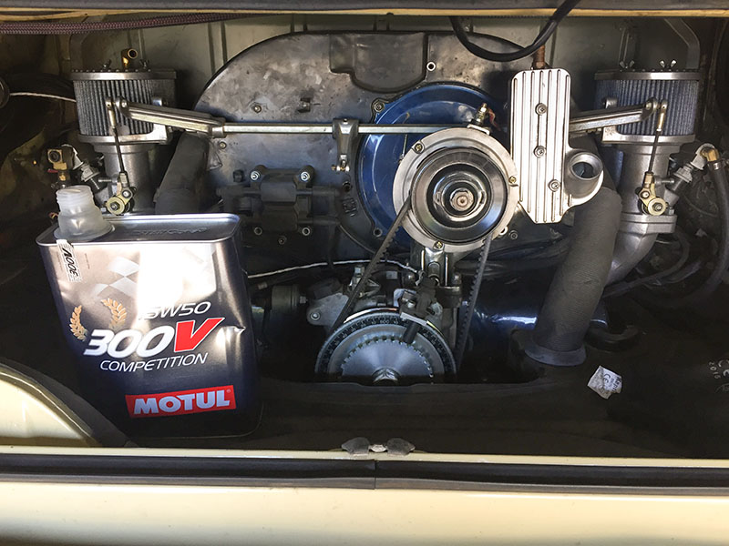

puis une vidange-filtre-culbus
pour les culbus, aucun réglages à faire (tiges chromoly, pas de jeu depuis 8000kms)

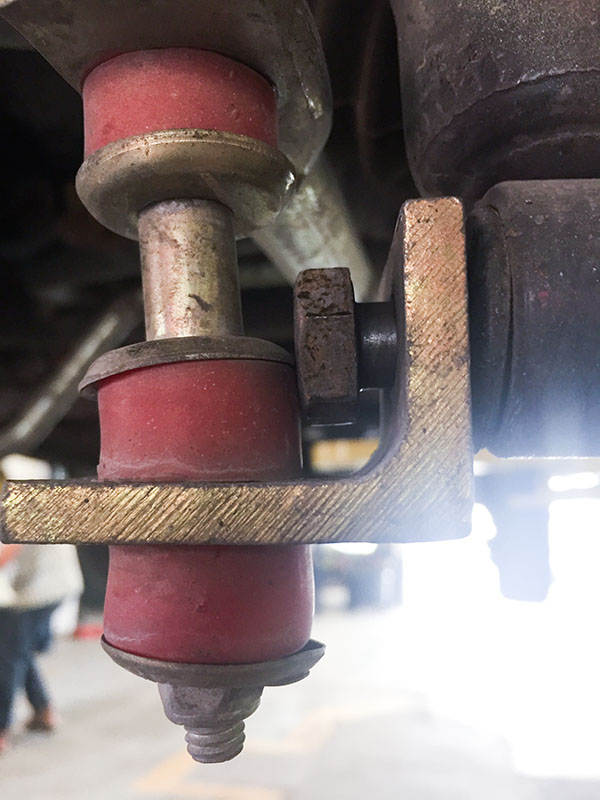

et je me suis rendu compte que l’amortisseur arrière droit ne tenait plus que grâce à la barre stab et par mon cul bordé de nouilles…
bref, j’ai bien fait de le foutre sur le pont ce bus

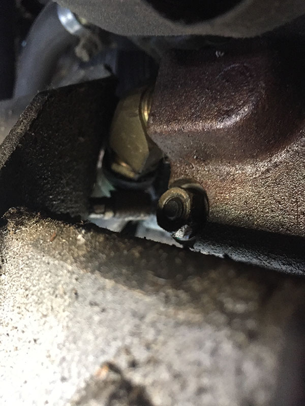

à la rentrée je chercherai quand même d’où vient ma fuite d’huile, c’est pas des quantités délirantes au point de refaire le niveau tous les 500kms, mais à force c’est vraiment crado, tout le bas du moteur est gras…
deux photos de la sortie de pompe à huile, c’est un sujet qui revient de temps en temps

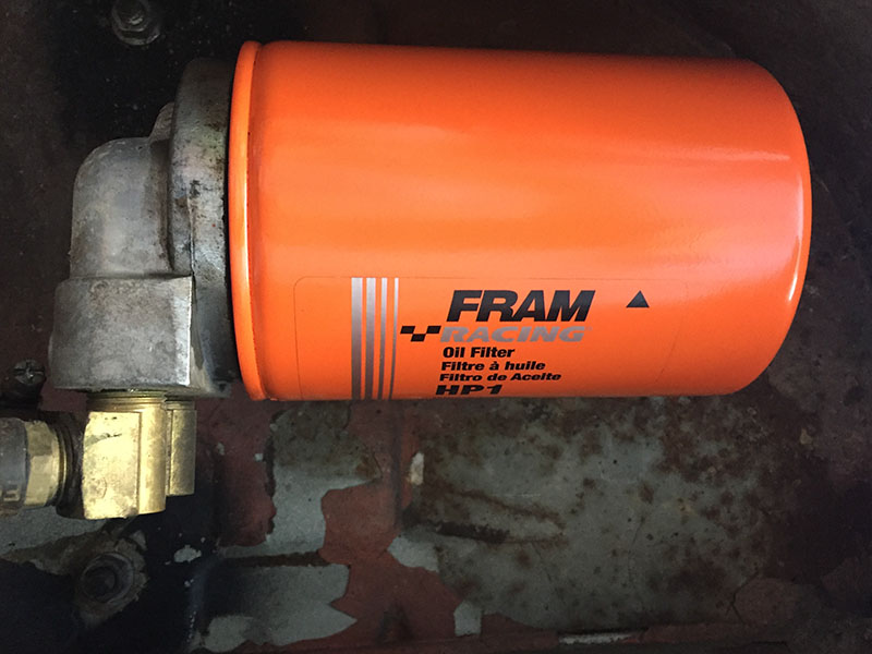

Je viens de monter un full-flow, et j’ai déjà des gouttes. C’est commun ? C’est dû à la « partouze » de connecteurs NPT les uns dans les autres ?
Pour le full flow tu es en tuyau Aeroquip …?
mon premier montage en tuyau aeroquip noir a tenu 10 ans et a literalement explose…bref grosse marre d huile…sur l echappement et sur la route…dans la panique on coupe le moteur tout de suite… ![]()
depuis mon tuyau en hydraulique double ame n a pas bouge, mais il fait presque le double de taille que le tuyau aeroquip
a verifier avant les vacances…tes fuites d huile viennent peut etre d une fissure de ton/tes tuyaux.
Mes raccords sont toujours loctite avec du « rouge » bref ca bouge pas, ca fuit pas…par contre montage unique…mode demontage on casse tout (mais c est monte Bien une seule fois non ?
encore une fois, joint papier enduit de pate etancheite blanche renault = zero fuite.
Pour le HP1, j adore…ca flux un max…pour les autres low budget…le filtre golf 2 GTD est pas mal aussi, grosse cartouche
non, j’ai un doute sur un bouchon de galerie (celui à droite du volant moteur) et sur la quantité de loctite autour de la pompe à huile, je pense ressortir le moteur et le refaire cet hiver, mais ça m’enchante pas des masses ![]()
mon premier montage en tuyau aeroquip noir a tenu 10 ans et a literalement explose…bref grosse marre d huile…sur l echappement et sur la route…dans la panique on coupe le moteur tout de suite…depuis mon tuyau en hydraulique double ame n a pas bouge, mais il fait presque le double de taille que le tuyau aeroquip
