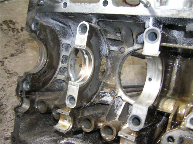

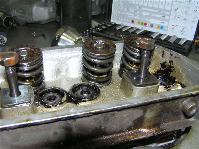

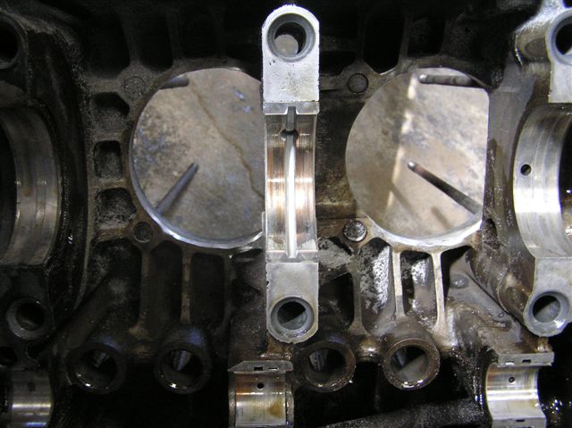

dans la série « seniorcanardo a la poisse » :
les pistons et culasses sont déjà pas beaux à voir (photos prises sur le blog du shop):
certains chocs ont enlevé plus d’1mm de matière mais encore, c’était prévisible… par contre les coussinets sont parait il pas en super état
vu comme c’est parti avec cet « ancien » 1776, avec un peu de bol, je pourrai en garder l’alternateur :question: :laughing: je me pâme, mais vous en faites pas, j’ai envie de tuer la terre entière :imp:

bon la y’a de la piece qui est passée par le circuit d’huile :slightly_frowning_face:
bon courage
