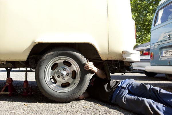

Après un petit détour par chez Cgvv, pour réglage des tambours et du frein à main, passage haut la main du CT:
c’est reparti pour 2 ans de légalité
