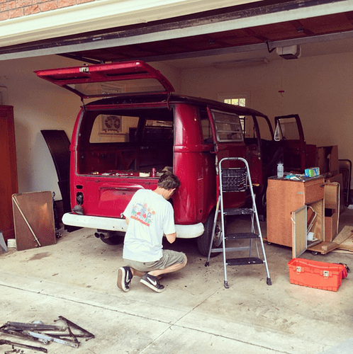

Quoiqu’il arrive, il y aura de la peinture. Donc on décide de virer les vitres. Et ça simplifiera pour le nettoyage. Amy se met à l’oeuvre, liquide vaisselle et raclette pour glisser de l’eau savonneuse derrière les joints.
Et voilà, après quelques heures de boulot, on a enfin un combi tout nu. Reste plus grand chose.
