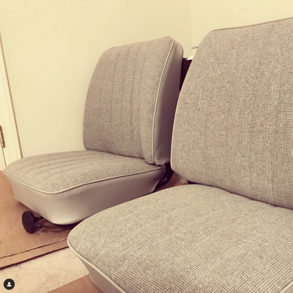

Allez, en exclu VW Camper, une photo d’un des sièges fini !
Pour avoir l’expérience des sièges d’origine dans Combivert, je voulais pas partir sur une assise vinyle. L’hiver tu cailles, l’été tu colles, donc non. Mais au début, on pensait faire tout gris, avec le pourtour en vinyl et l’assise en tweed gris, histoire que ça rappelle l’origine. En fait à l’origine, ils étaient plutôt beige d’ailleurs, mais ce qu’on avait entre les mains c’était gris et noir… entre l’age et l’incendie !
Finalement on a demandé d’autres échantillons et on est partis sur un pourtour en Light Grey -bien obligé vu qu’on avait peint le plafond et les panneaux de cette couleur !- et pour l’assise on est parti sur un tweed avec du (des) gris et du noir. Le petit côté 50’s/60’s nous a tapé dans l’oeil, et au final c’est encore mieux en vrai !
Ca se marie top avec le rouge du combi, et par la suite, on remplacera les panneaux de portes peints en gris par un jeu de chez Sewfine. Ils proposent une version qui reprend le principe des panneaux des Deluxe, et on partirait sur les mêmes matériaux.
Je voulais leur faire faire l’arrière aussi, mais c’est quand même pas donné - surtout maintenant que le $ et l’€ sont quasi à parité. Et hier j’ai trouvé une option… je suis fan de la couleur Jaune moutarde de l’équipement Westy de l’époque. Il y a une discussion récente sur le sujet sur The Samba et quelqu’un a posté un lien vers une boite anglaise (décidément ils sont forts en VW ces anglais !) qui fait des repros quasi identiques du Mustard Yellow, il y a même l’effet « veines marronasses ». D’après les retours, la qualité est au top, ce serait aussi épais que l’origine. Ok, ça doit coller au dos comme à l’origine, alors pour dormir on mettra trois draps… mais au moins si on le prête au beau-frère, ça devrait mieux résister aux chaussures boueuses des gamins qui finissent toujours par mettre les pieds sur les sièges, quel que soit le niveau de menace… ![]()

très belle sellerie, classe, sobre, élégante, bravo pour ce choix.
Le lien vers le skaï moutarde est intéressant, il semble de très bonne qualité.

magnifique
top ça avance bien…

C’est vraiment très chouette comme résultat !
