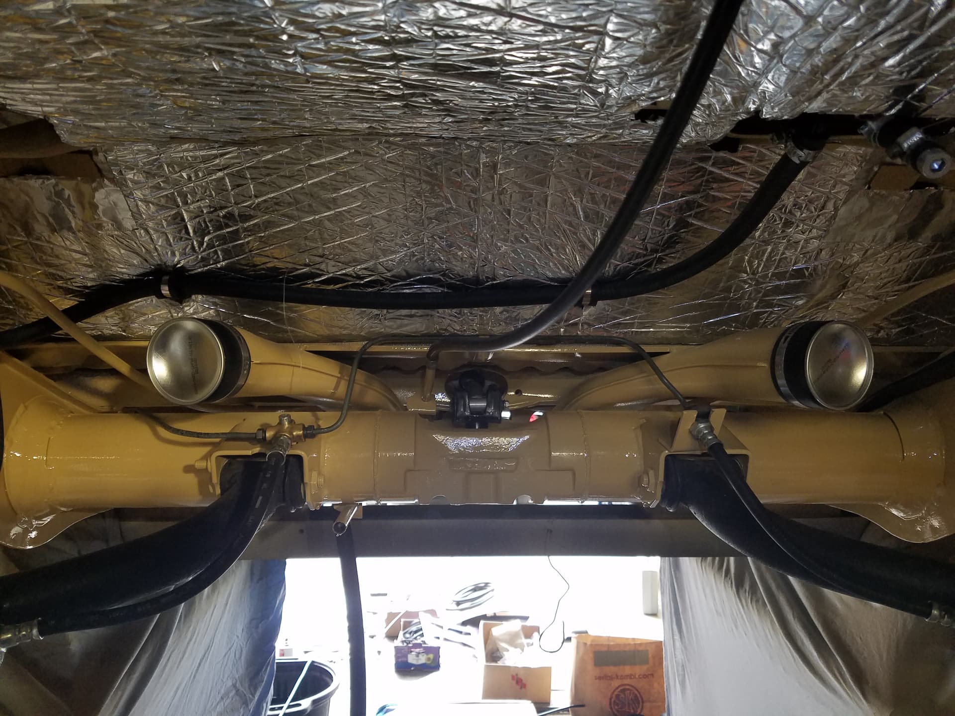

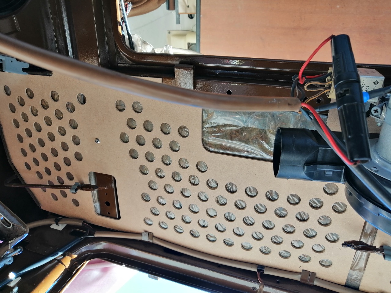

Dans le mien j’ai collé un isolant pour capot de moteur, c’est une mousse insonorisante et anti feu.J’ai collé ça sur la grille de ta photo, du coup le haut de mon compartiment moteur est douillet et brillant façon chrome. C’est charmant.
Tu aurais des photos et/ou un lien STP ?

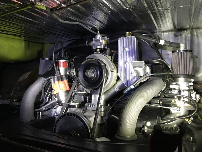

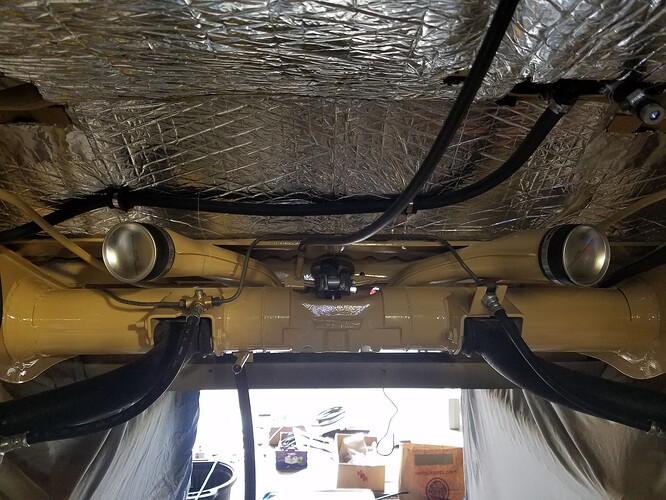

Moi j’ai collé ça de partout :
J’avais dû trouver ça sur C discount.
On en trouve un peu partout.
Isolant capot moteur autocollant avec face alu, et insensible à l’eau.
C’est un peu sombre parce que la photo était pas faite pour montrer l’isolant mais on le devine. J’essaie d’en refaire une avec plus de lumière.
Je sais plus trop d’où ça vient, de mémoire c’est la marque Dynamat et j’avais ramené ça des US.

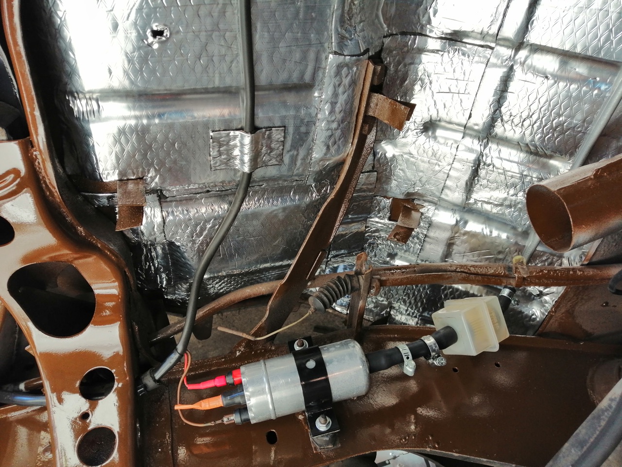

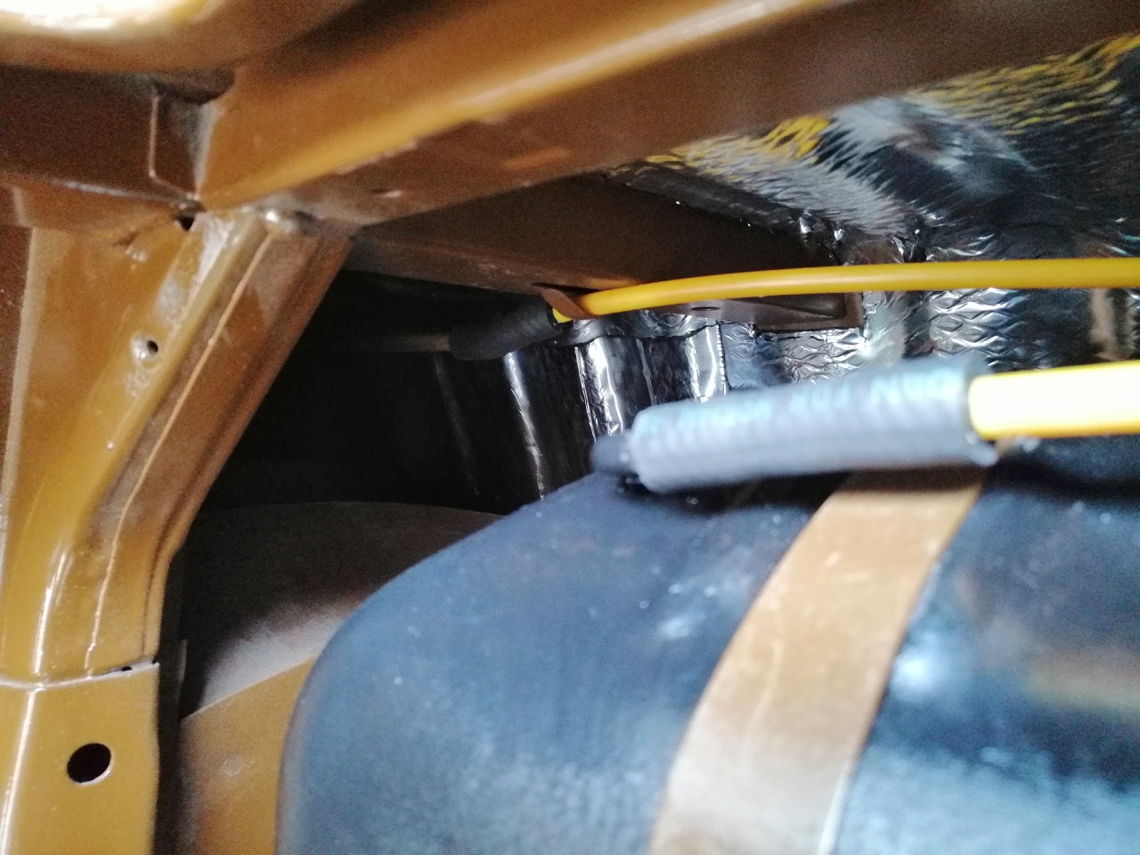

Pour ma part j’ai isolé le compartiment du réservoir avant le remontage du réservoir y compris la plaque amovible par de masse type goudron acheté sur xzone
Avant le remontage de la BV la même opération mais complète du produit en Néoprène décrit ci dessus

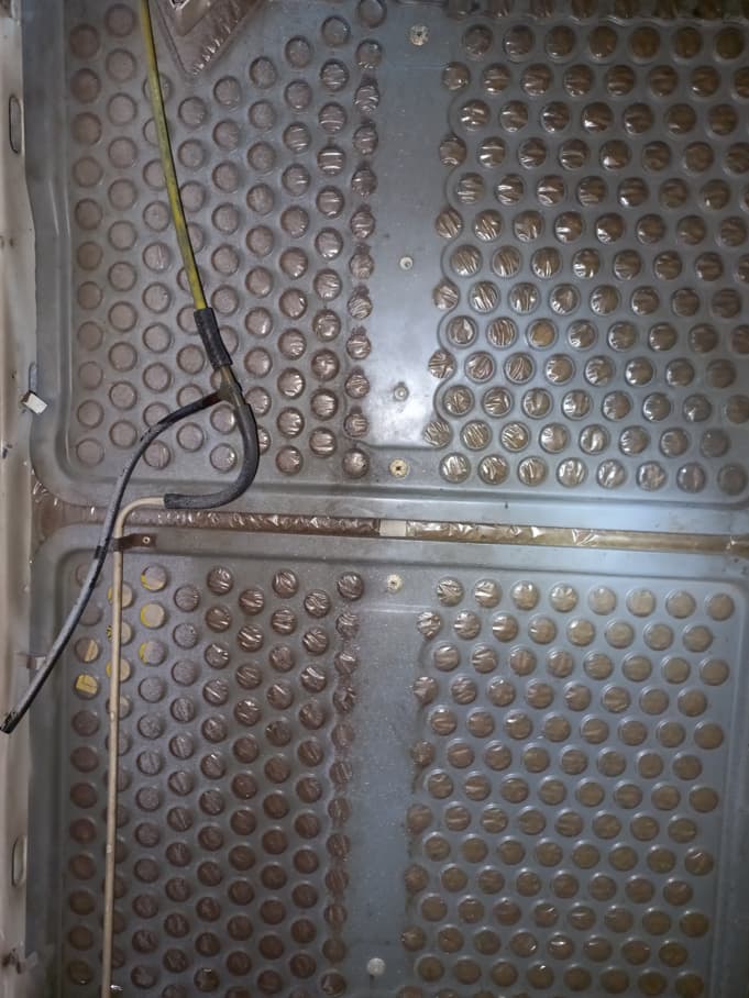

Dans le compartiment moteur sur la tôle la masse collée puis j’ai trouvé les isolants d’origines neufs intercales et tenue par le carton alvéolaire
La trappe moteur idem masse sur tôle et isolation d’origine

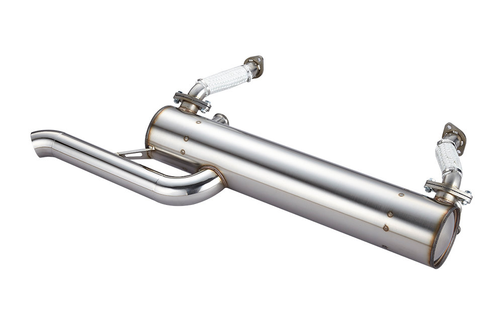

J’ai monté un Ahnendorp après avoir fait beaucoup de recherches. Ca ressemble à l’origine en un poil plus grave. Ca m’a couté un rein. Sinon j’avais hésité avec le VS car ils proposent sur demande, une petite sortie qui le rend(rait) silencieux.
oui je l’ai regardé mais j’ai déjà donné trop de reins !! tu as des infos sur la sortie silencieuse sur VS? jamais entendu parlé ça m’intèresse!
Il y a pas de secret! Dès que c pot inox c’est du bruit!
Perso c pour cela que reste avec mon pot acier sport type origine!
Le peu de km que j’ai fait dans un bus avec un pot inox, mes oreilles m’ont bien dit que ça serait pas possible pour 400bornes!
Avant c’était plus clairement annoncé comme étant « quiet », au moment de l’achat tu peux prendre une sortie en 50mm au lieu des 63mm habituels :
Sur le lien tu vois l’option
je ne comprends vraiment pas pkoi personne ne propose un pot silencieux ET durable, pour faire le plus de bruit possible il y’a l’embarras du choix mais pour ceux qui font des kilomètres ya rien :frowning:
