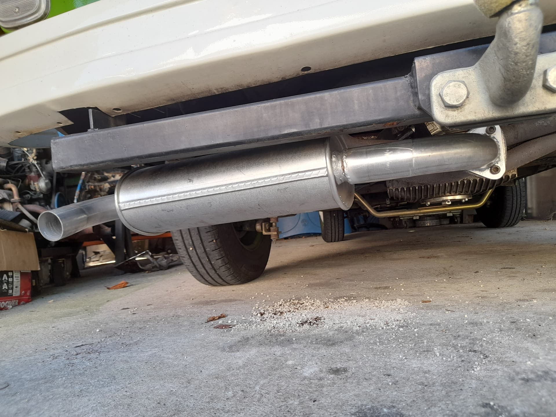

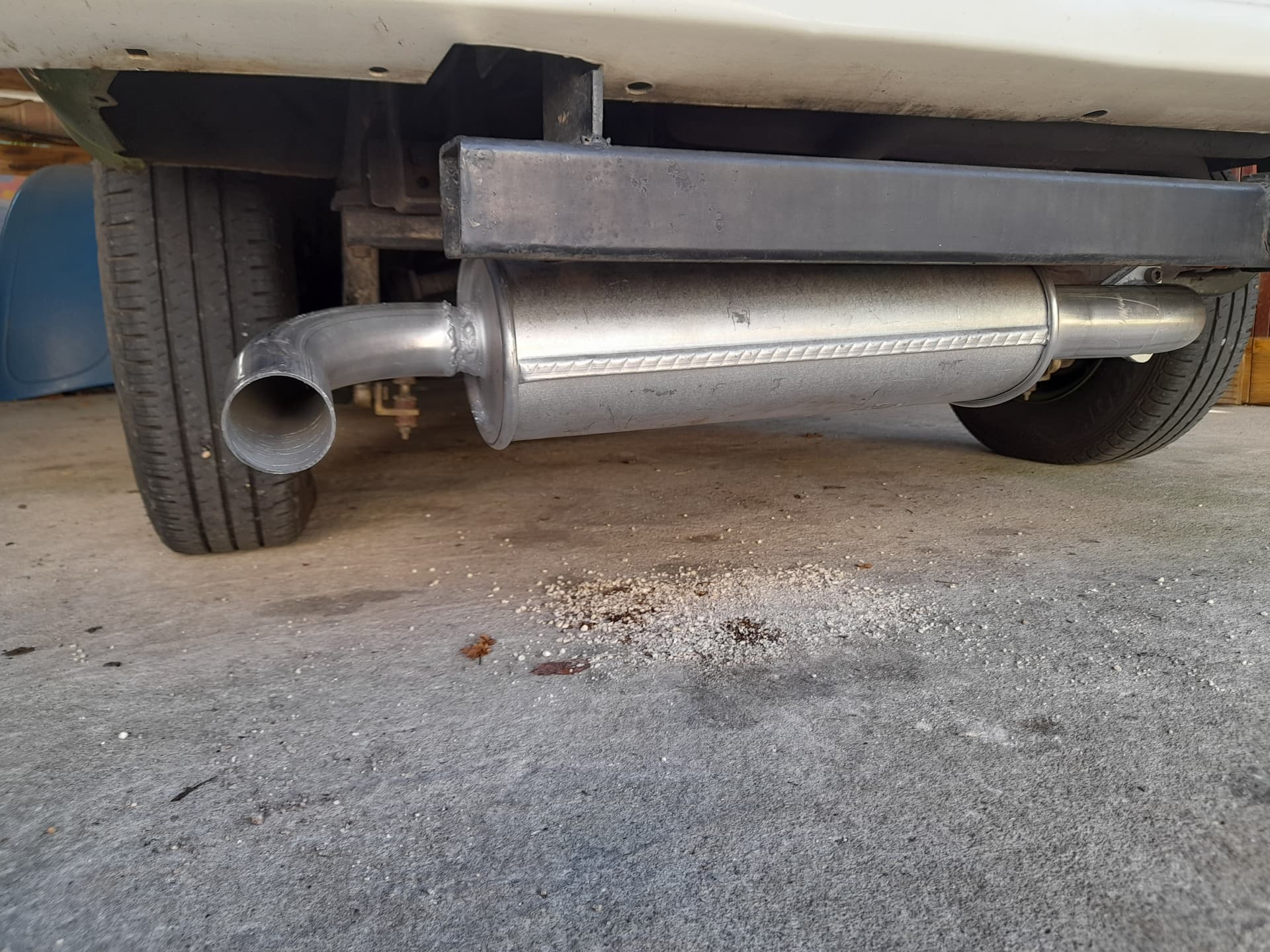

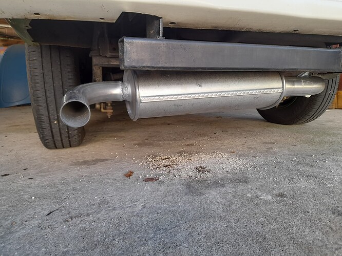

C’est pour cette raison que je me suis confectionné un pot maison,
4 en 1 Bugpack, silencieux Opel et un tube en S de Peugeot.
