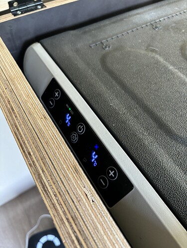

Bonjour à tous ,
On a fini par éclater le budget :sweat_smile: Ctek 250se , glacière compression , boite à fusible , chargeur ctek …
Donc voici la glacière , c’est bien le modèle 35L . Un peu trop grand mais il vaut mieux dans ce sens la pour y caler plus de formage / bière :smiley:
Donc niveau matériel électronique on a reçu le ctek 250se et la bonne occasion du norauto m’a fait prendre un chargeur ctek . J’espère que ce modèle fonctionnera bien avec les batteries.
