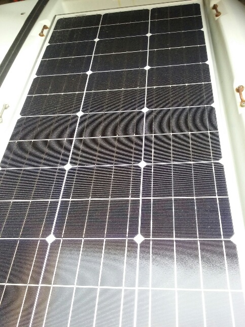

un panneau solaire de 80W dans la rehausse avant du T3

Le panneau solaire de 80W entre parfaitement dans la rehausse avant.
Une batterie de 24Ah à décharge lente alimente l’ensemble.
Beaucoup me diront que c’est trop faible mais ça fait 4 ans que je l’utilise comme ça sans panneau solaire avec la charge accouplé à la batterie principale avec un séparateur. Je ne suis jamais tombé en panne d’électricité pendant 48h.

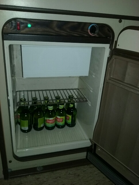

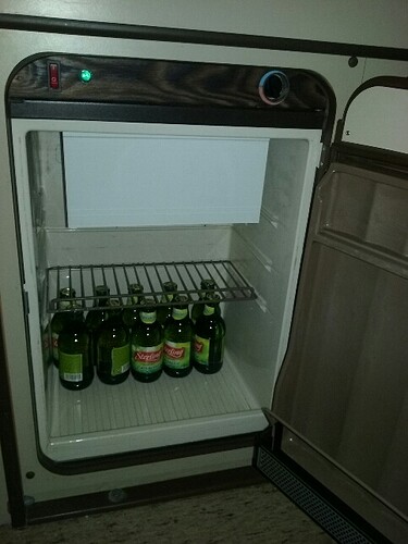

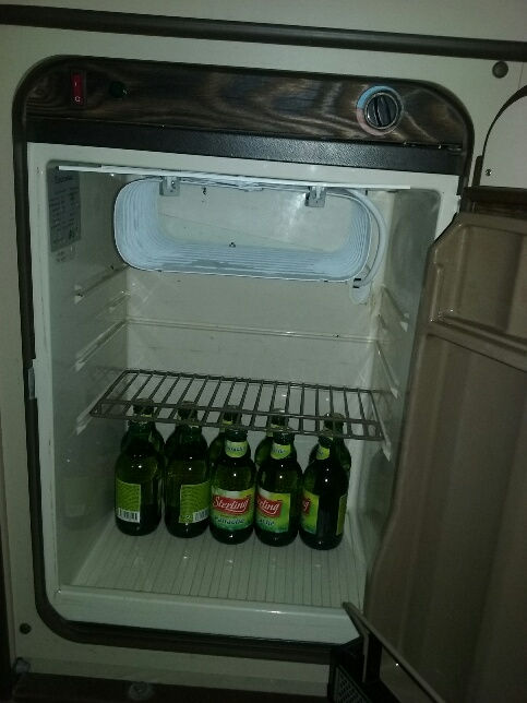

Le frigo modifié avec un compresseur BD35F Vitrifrigo.
L’évaporateur S3 permet d’avoir un petit freezer pour faire des glacons ou y mettre des glaces.
