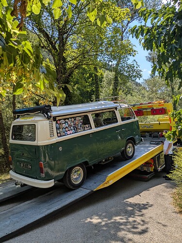

Après la petite mésaventure de cet été où un guide de soupape a décidé de vivre sa propre vie, j’ai eu droit à mon petit tour sur la remorque de la honte :sob:

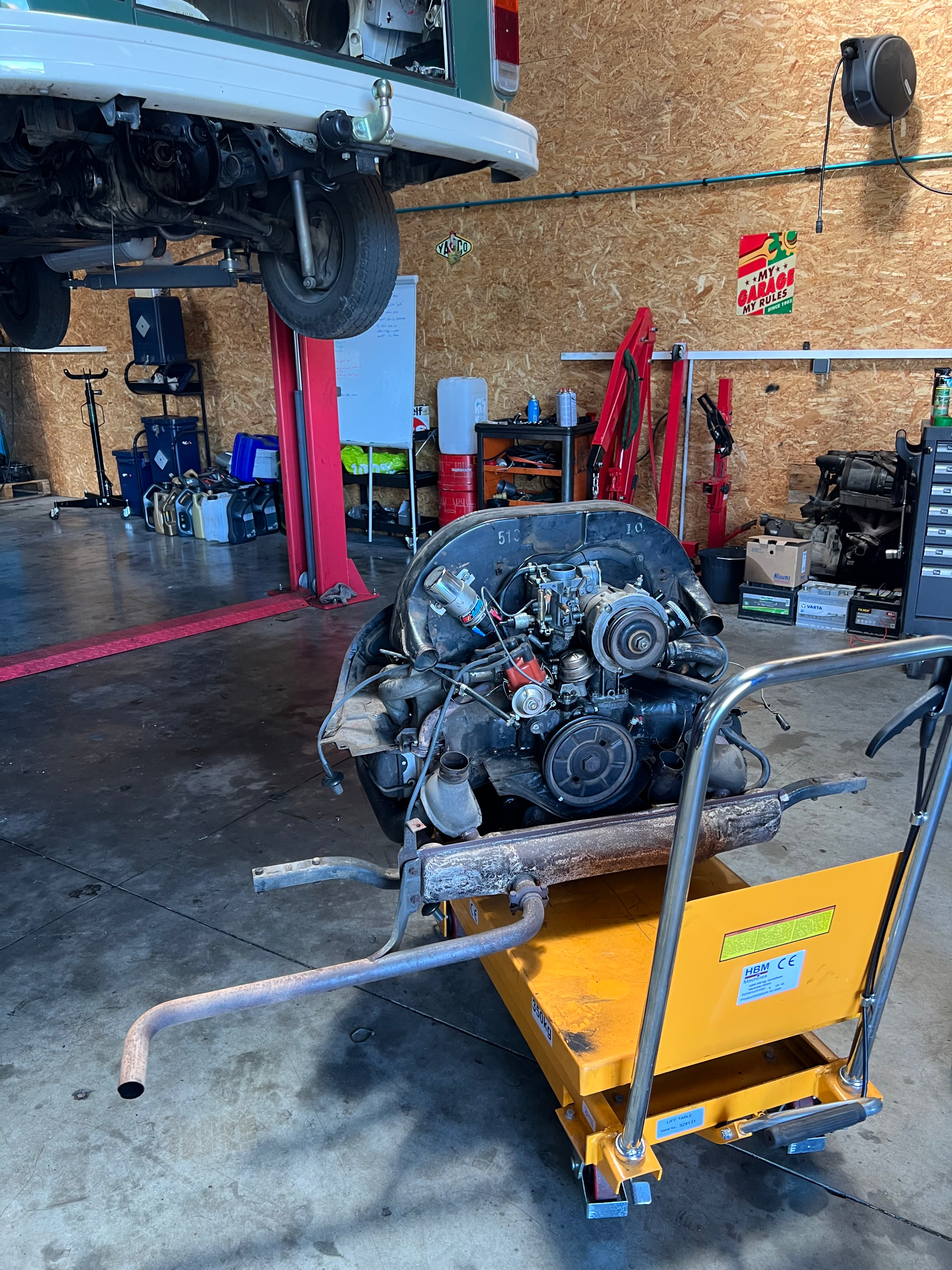

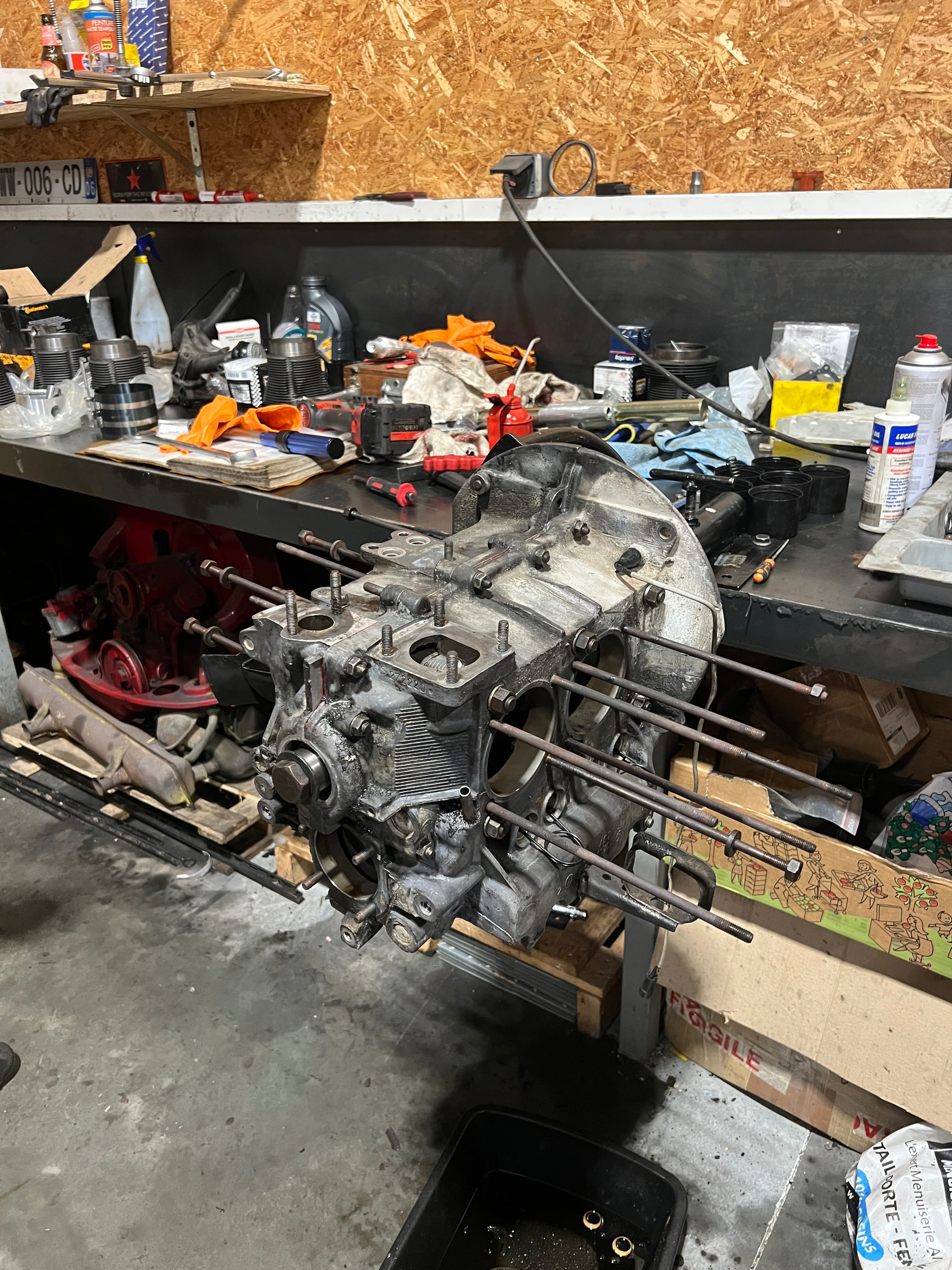

Du coup, démontage du moteur et j’ai déposé tout ça chez un pro pour une remise à neuf complète. C’est toujours à ce moment là qu’on se pose 12 000 questions vu que tout est démonté pour savoir ce qui est mieux pour l’avenir…
Vu le parcours de l’ancien moteur, je me suis dit que dans mon utilisation l’origine avait quand même bien fait ces preuves!! Alors je repars sur kit cylindré d’origine 1600, remise à neuf coussinets divers et variés, une pipe d’admission CB Perf avec un carbu 37 Pict et un échappement Vintage Speed. Les conduits d’admissions et ceux sur les culasses vont être travaillé pour optimiser le flux d’air. Je voulais surtout gagner du couple.

Oui je crois que je vais regretter de pas avoir changé l’aac :weary_face: Pour le changement de cylindrée le gars du garage avait le même discours que @pierrox, monter un 1641 signifie mettre des cylindres plus fin, donc plus de chauffe pour un résultat sur un combi pas ouffissime. Alors je suis reparti sur du 1600 en Mahle. Par contre pour info, il me monte des tôles de T3 sous les cylindres, apparemment elles refroidissent bien mieux que celle pour T2.

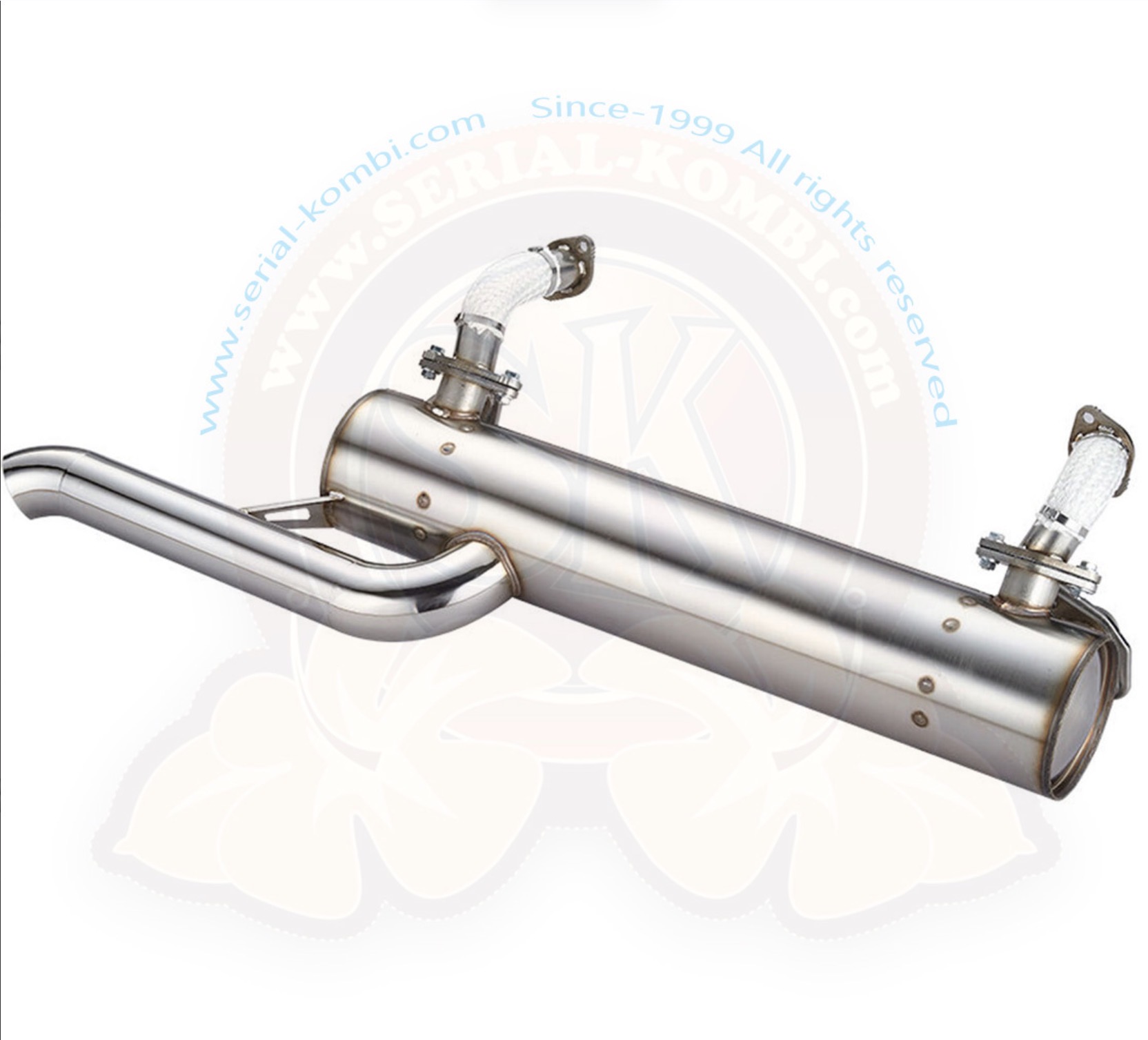

Après 7 mois d’arrêt j’ai enfin récupéré Ernest et son nouveau petit cœur. C’est parti pour les 1000km de rodage et je peux déjà vous dire que je sens la différence! Ça respire bien mieux! Par contre je suis pas fan de l’échappement inox Vintage Speed… bien trop bruyant à mon goût (de l’extérieur, pas du tout dérangeant en roulant par contre). Mais bien trop rauque pour un combi :sob: j’ai plus mon petit bruit de pétaradouille :sob: En tout cas de mon point de vue, je juge pas!

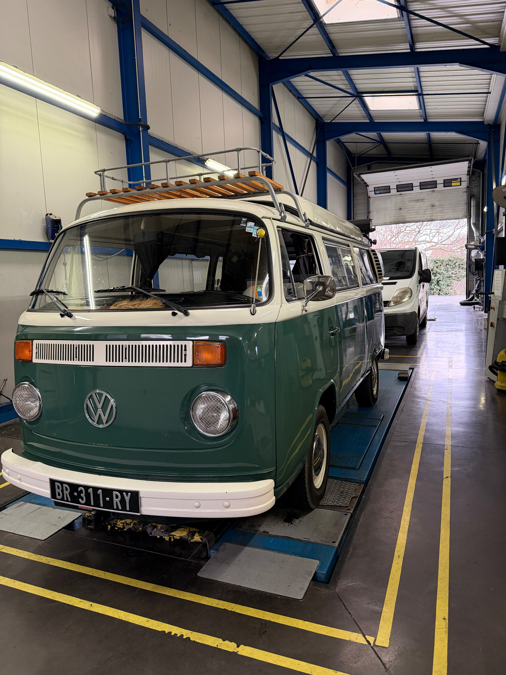

J’en ai profité pour repasser le CT (son premier en collection, ça fait plaisir quand le gars te dis « à dans 5 ans :rofl: )

Le Vintage Speed, tu avais pris le « extra quiet » qui a une sortie de taille normale et pas un tube énorme ?

Je savais même pas qu’il existait un modèle silencieux… :sweat_smile: j’ai pris le modèle classique! A l’intérieur aucune différence de son, par contre de dehors on dirait que j’ai un V6 :rofl:
Allez, avoue que t’as mis un v6 là dedans ! :laughing:
j’ai le même mais avec la sortie à droite…..un joli son feutré, mais grosse galère pour la pose d’un attelage

C’est la contrainte aussi que j’avais, garder mon attelage remorque! Avec celui-là ça passe large par contre j’ai dû découper à la disqueuse le crochet de remorquage sur le support du pare-chocs… ça touchait! C’est fou que le gars a pas vu ça dans la création du pot :sweat_smile:
