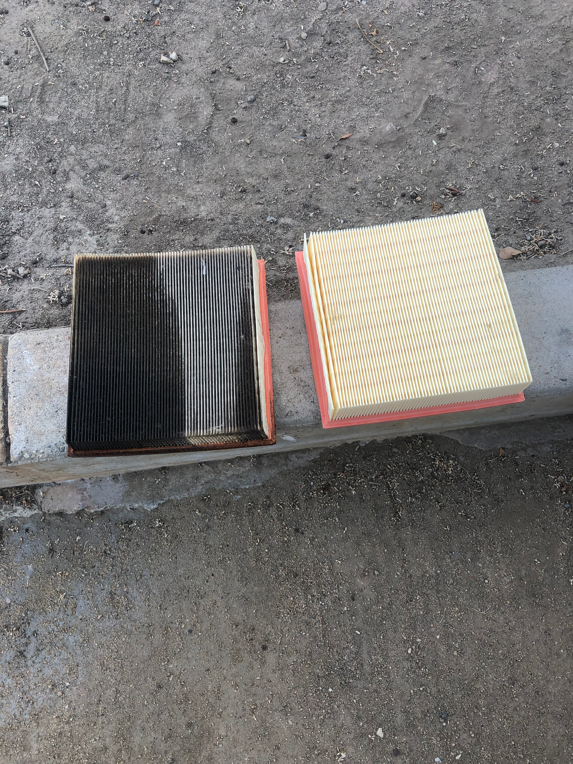

J’en profite aussi pour partager un truc..

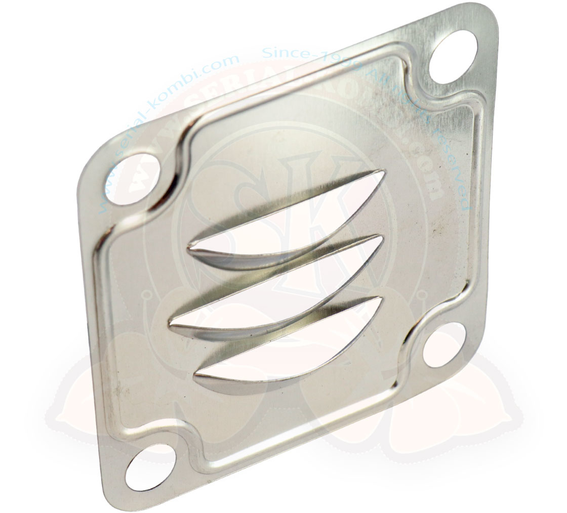

Ça fait des années que je suis obligé de changer mon filtre à air tous les ans car il se retrouve imbibé d’huile. J’ai cru que j’avais un problème avec le reniflard ou une surpression quelconque dans le bloc. En démontant le moteur, mon garagiste a trouvé le problème.
Ça venait de la plaque de déflecteur d’huile entre le pied d’alternateur et le bloc… je l’avais enlevé un jour en profitant d’un changement d’alternateur et je m’étais jamais posé la question si elle avait un sens :sweat_smile: Donc oui et mal positionné le passage de l’air (et de gouttelettes l’huile) remonte directement dans le filtre :sleepy_face: !
Si ça peut aider quelqu’un à pas faire la même erreur que moi! :blush:
