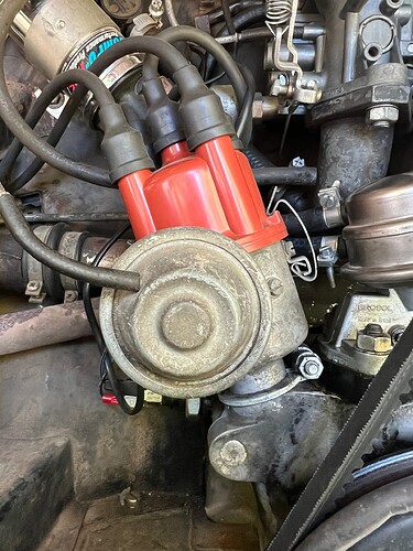

Pour ceux qui avaient suivi mes péripéties pour mon histoire d’allumeur vous allez être déçu :rofl:
J’ai finalement abandonné l’idée du 123 Ignition… je me suis longtemps posé la question de l’utilité réelle de monter ça sur un 1600 tout simple et d’origine. Du coup j’ai pris le risque de racheter un allumeur Bosch reconditionné à neuf. Les 200€ d’écart ont aussi joué dans la balance :laughing: j’ai gardé par contre le CompuFire, faut pas deconner!
En démontant l’ancien je me suis aperçu que j’avais énormément de jeux dans l’axe (vertical et horizontal) et que la petite partie ronde en bas de l’allumeur (désole je connais pas son nom) elle aussi avait énormément de jeux (tout ça en comparant avec le nouveau).
Bref j’ai changé tout ça, nouveau réglage, nouveaux fils de bougies super costaud et nouvelles bougies et bien vous savez quoi?? J’ai perdu 15 degrés en température d’huile en roulant :star_struck: surtout avec les températures actuelles c’est parfait! Niveau conso c’est trop tôt pour le voir…
Bref je crois que je m’en sors pas si mal :blush:
L’ancien avec plein de jeux et sûrement la capsule fatiguée…
Le nouveau tout beau tout brillant!
