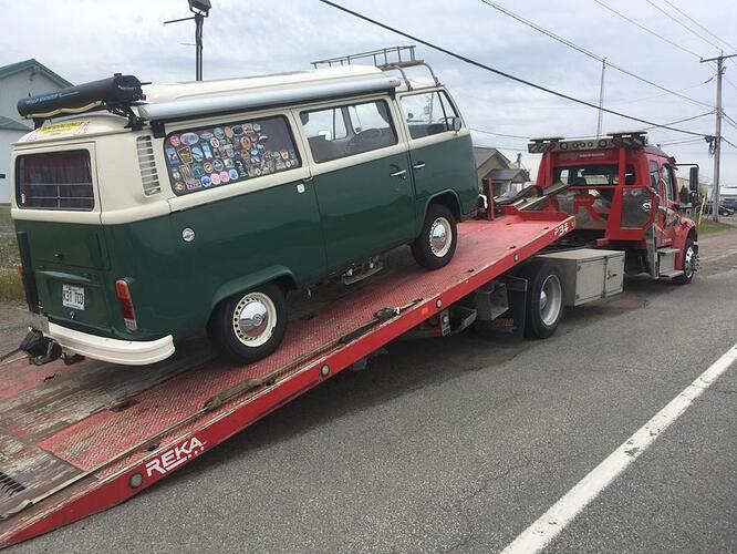

Enlèvement d’Ernest au Québec
1 mois 1/2 plus tard j’allais au Havre pour le récupérer :star_struck:

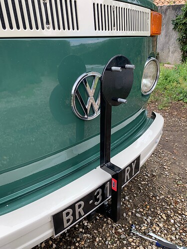

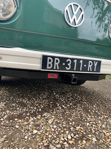

Depuis le temps que je voulais mettre ma roue de secours à l’avant sans avoir à percer la face avant, j’ai enfin trouvé la technique.
Pour rappel j’avais besoin de place à l’intérieur du combi et pour moi la seule solution était de mettre la roue de secours à l’extérieur. Pour cela j’avais modifié un porte vélo et ça a très bien fait le job pour le voyage. Mais c’était pas très pratique, notamment pour l’accès au coffre ou au moteur qui demandait une petite manip…
La solution m’a été donné par un ami québécois qui avait ce montage sur son combi sauf que lui c’était pour installer un porte vélo.
Le principe c’est un attelage fixé sur le châssis avant (qui laisse libre la place pour l’accès à la plaque en tôle sous le pédalier). Il y a une partie mobile qui vient se fixer à cet attelage et qui me sert de support de roue. Le tout démontable facilement et doté d’un système antivol. Point négatif (s’il en faut un) ça me cache la plaque à l’avant… du coup je sais pas vraiment si c’est un point négatif :innocent:
Pour un résultat final qui me convient très très bien
ingénieux ce support roue de secours
et jolie vue des quais de Saône.
