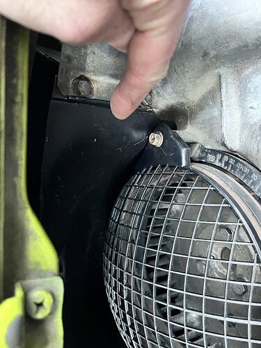

Pour la photo sous la flèche blanche je vois la sonde de pression d huile moteur. Elle est liee au voyant d huile sur le tableau de bord
La j ai rien compris :grin::grin::grin:

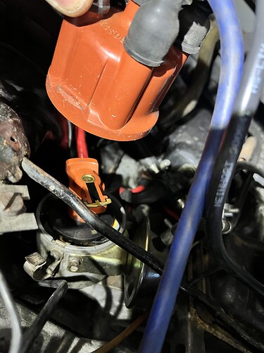

J’ai regardé l’ordre de l’allumage sur ton allumeur 1432 :ça a l air bien
oui bonne idée je vais vérifier
merci Ccicombi et stephane

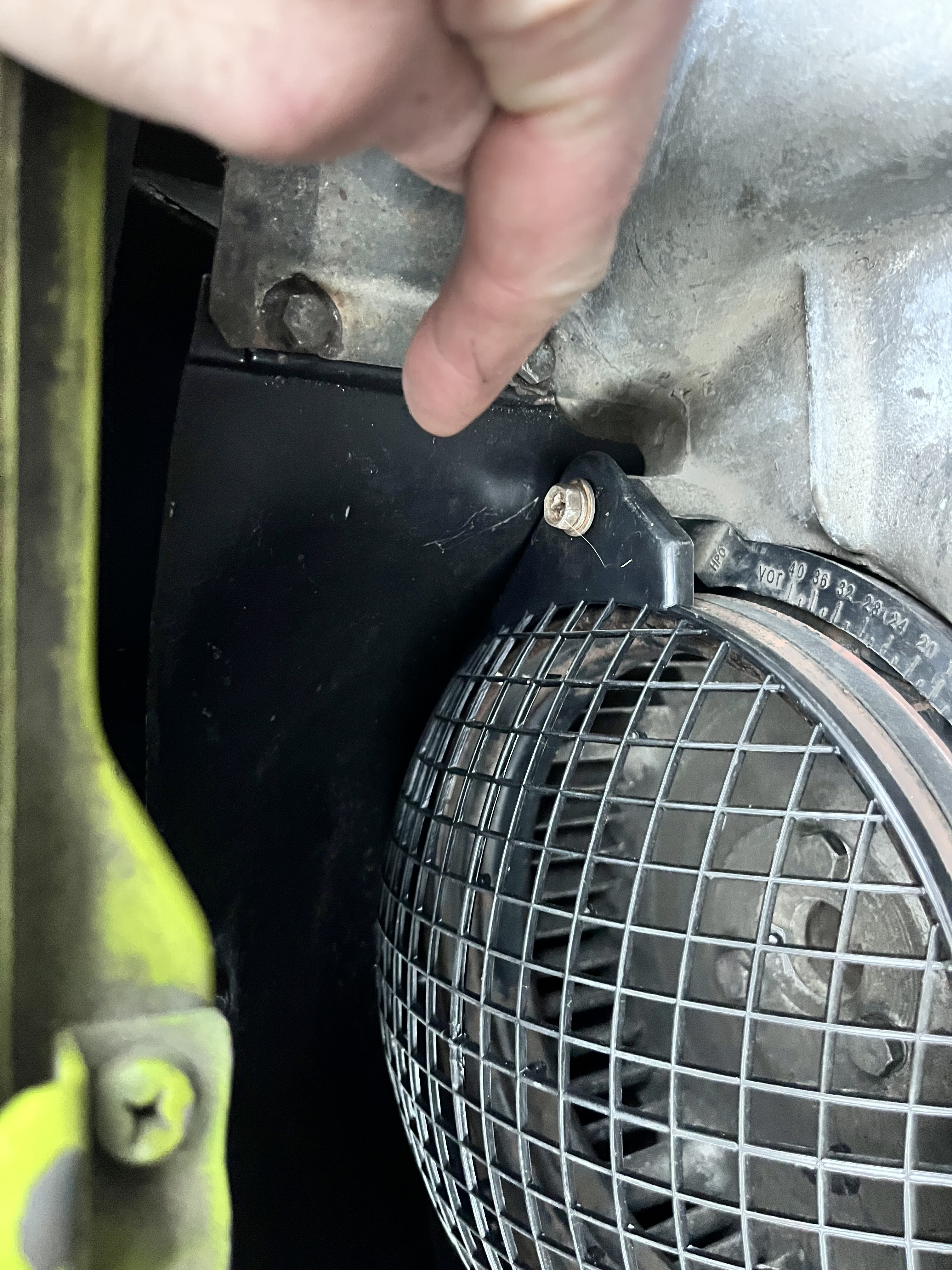

J’en pense qu’on a du procédé comme cela sur le t1 de karmann… Après je ne suis pas suffisamment spécialiste, mais je me dis que si ton allumeur est réglé sur le mauvais tour de poulie, tu te retrouves forcément avec un allumage décalé et donc pas d’étincelle au bon moment.
Ça mérite d’être essayé, tu mets ton pmh en position (avec ton avance de 7’5), un tour de poulie plus loin sur ton cylindre 1 et tu vois la réaction du démarrage.
On a mis un après midi pour comprendre et c’est un ami ancien de chez vw qui nous a expliqué le truc. :sweat_smile:

Pour être sûr, tu procèdes comme pour les culbuteurs, tu mets la poulie en face du repère et tu vérifies que les culbuteurs du cylindre n°3 sont bien en bascule, si ce n’est pas le cas tu refais un tour.
Bon courage.
Ok je vais faire ça! merci
ça roule Bruno. je vais essayer

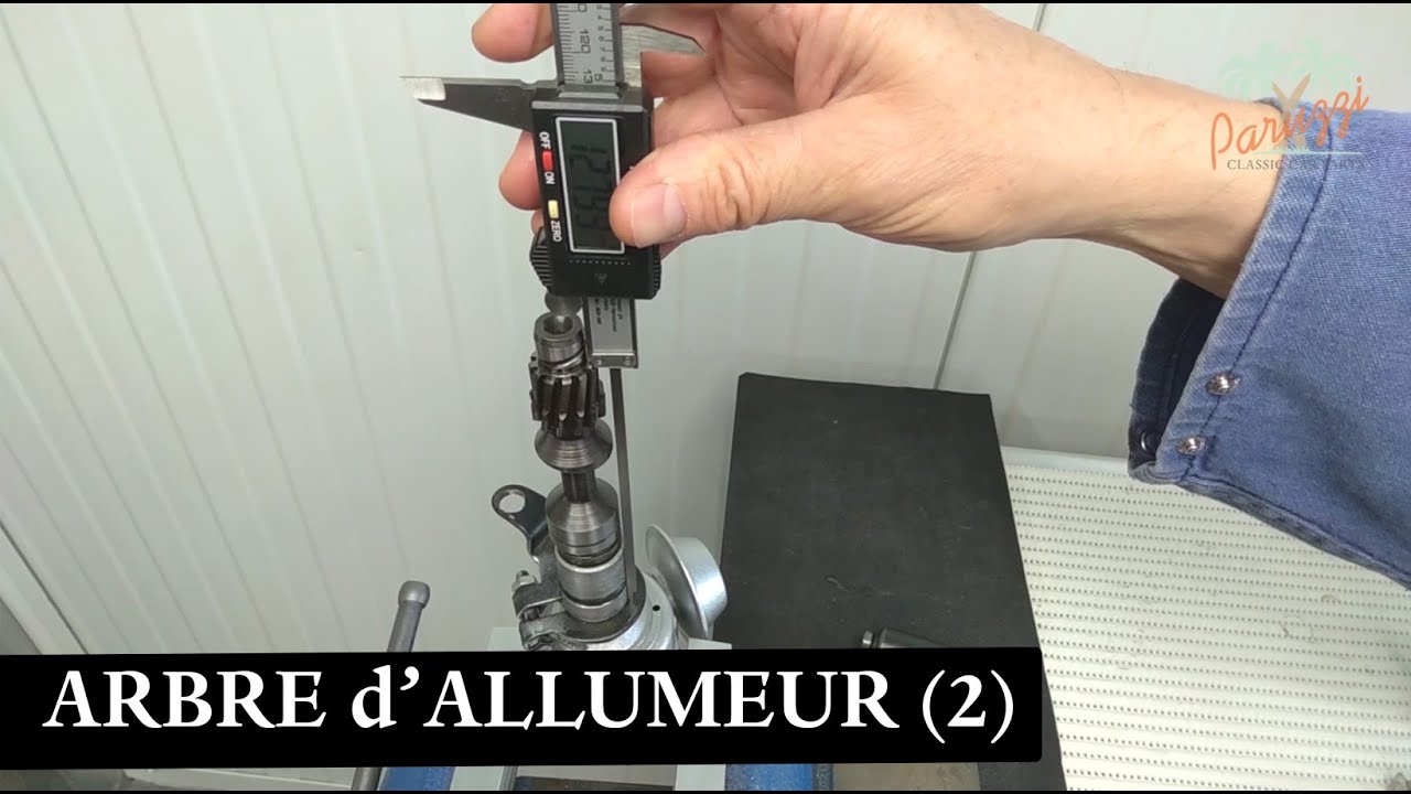

au remontage de l’allumeur, tu as bien respecté le décentrage avec le pignon d’entraînement ?
sur la vidéo on le voit à la 5ème minute
Merci joebar
je vais regarder

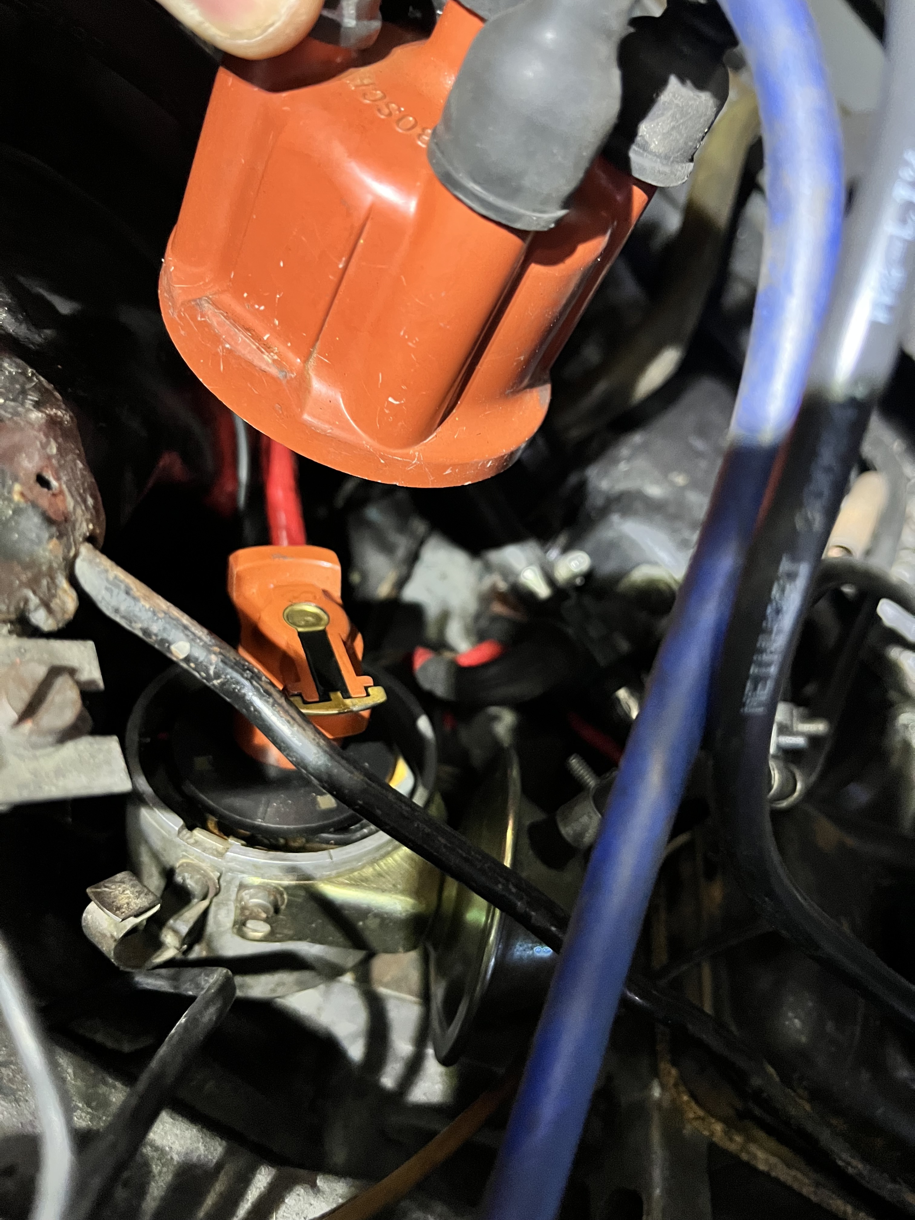

Eurêka il démarre
le doigt d’allumeur etait sur le cylindre 3 quand la poulie etait au zéro
on a recalé l’allumeur en le démontant et
il était effectivement pas bien cranté dans le puit
le doigt d’allumeur tournait avec du jeux
j’ai remis le doigt d’allumeur en face du 1 en face de la marque sur l’allumeur
on a vérifié en démontant le cache culbu droit que pour le cylindre 1
j’étais bien fermé / avec donc du jeux aux deux culbuteurs

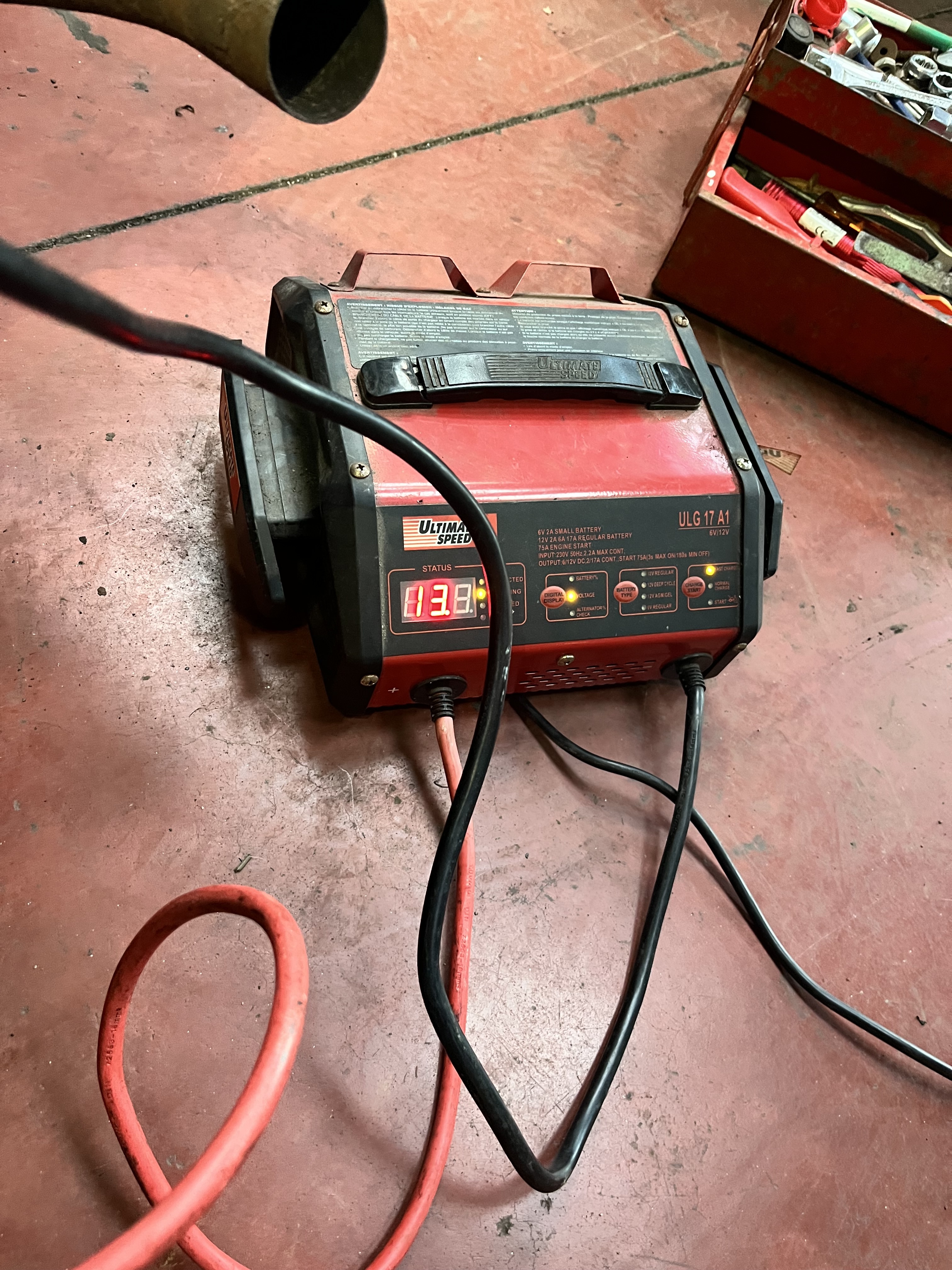

j’ai rechargé la batterie a 12,74 brièvement avant l’essai

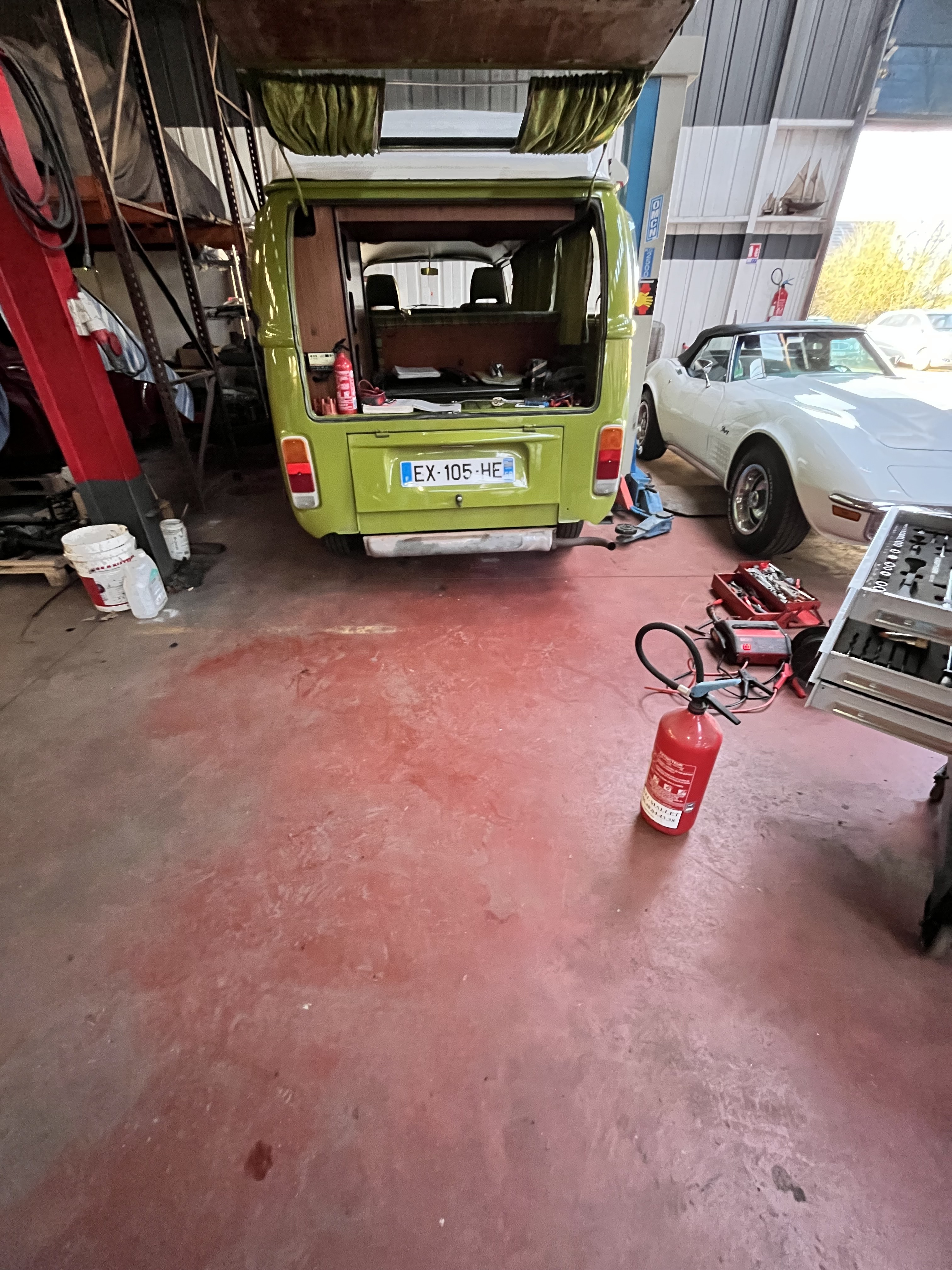

j’ai réglé un peu le passage des vitesses sur la platine
du levier
mais auparavant j’ai vérifié que la nez de boite était
bien en face de la tringlerie et j’ai réglé la butée d’embrayage
au départ je pouvais pas passer la première
mais j’avais pas’ assez serré le câble d’embrayages
15 kms sans pb, les vitesses passent bien

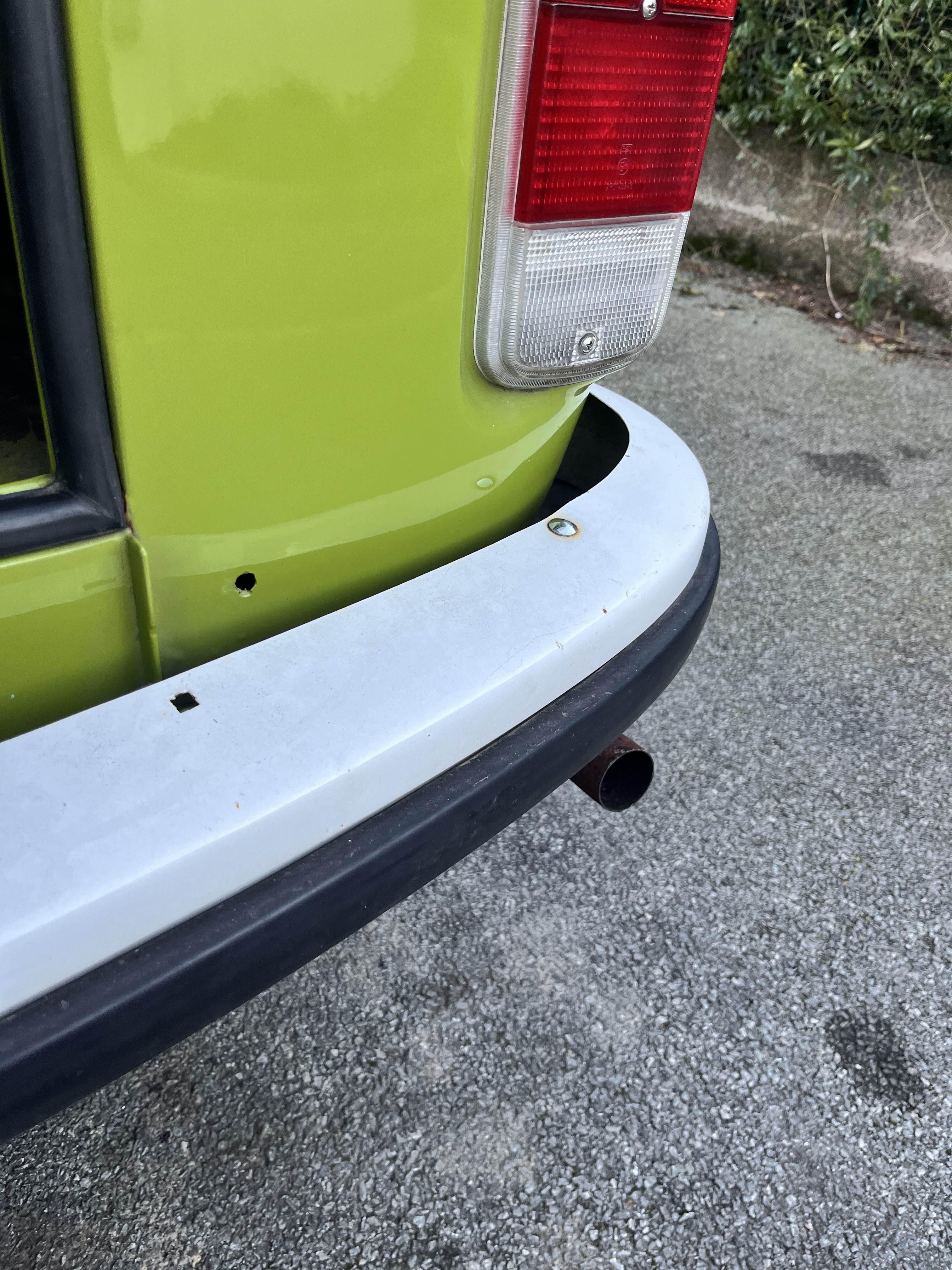

j’ai eu du mal pour refixer les tôles autour du moteur et le pare choc
