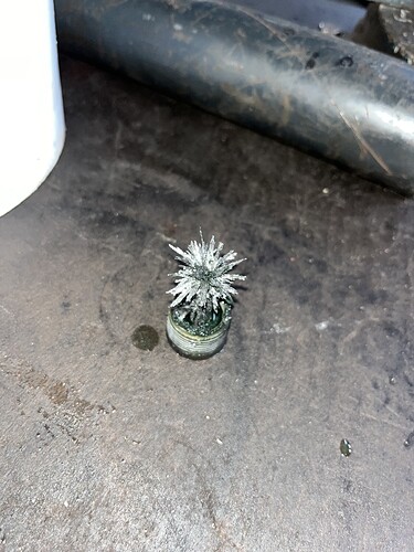

avant la dépose, l’examen du bouchon de vidange était recouvert de limaille…

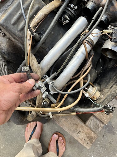

après avoir débranché tous les fils, les durites… on a enlevé les boulons de support du moteur et de la boite.

le limaille sur le bouchon de vidange de la boite avec une huile verte pas forcément sale ni très propre

On a du enlever la tole a gauche du moteur celle qui est noire et qui fait le tour du moteur car elle genait pour faire reculer le moteur et permettre de faire abaisser le moteur. Du coup on a du enlever le bouchon de remplissage d’huile et le tuyau qui descend et cette tole pour libérer de l’espace

Par contre oui la limaille c’est pas normal :hushed:
C’est bien ces bouchons aimantés au final.
Oui, cela a été la première action du mécanicien : vidanger et regarder l’état du bouchon de vidange.
après au vu de tous les éléments (analyse du bruit, 4. e qui saute, limaille, embrayage et butée correcte) la mecanicien a donné son verdict sur la boite et cela a été confirmé par plusieurs avis😉.
