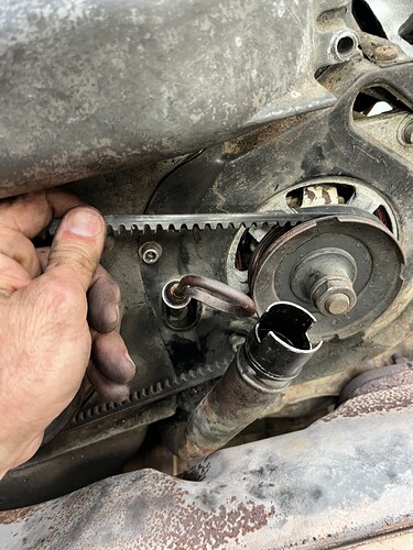

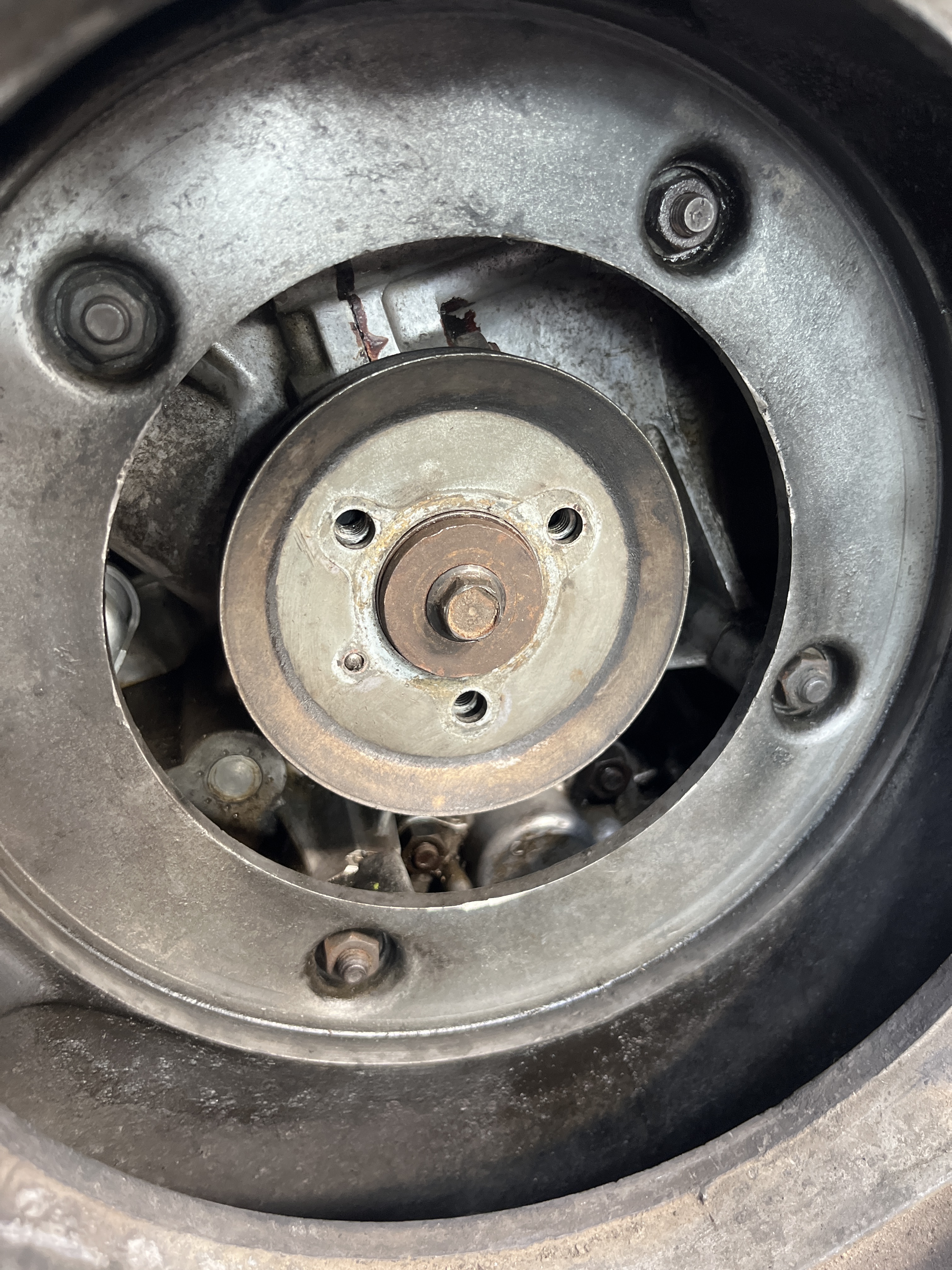

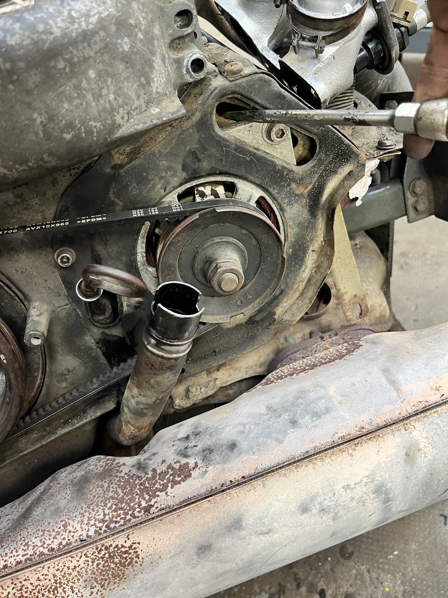

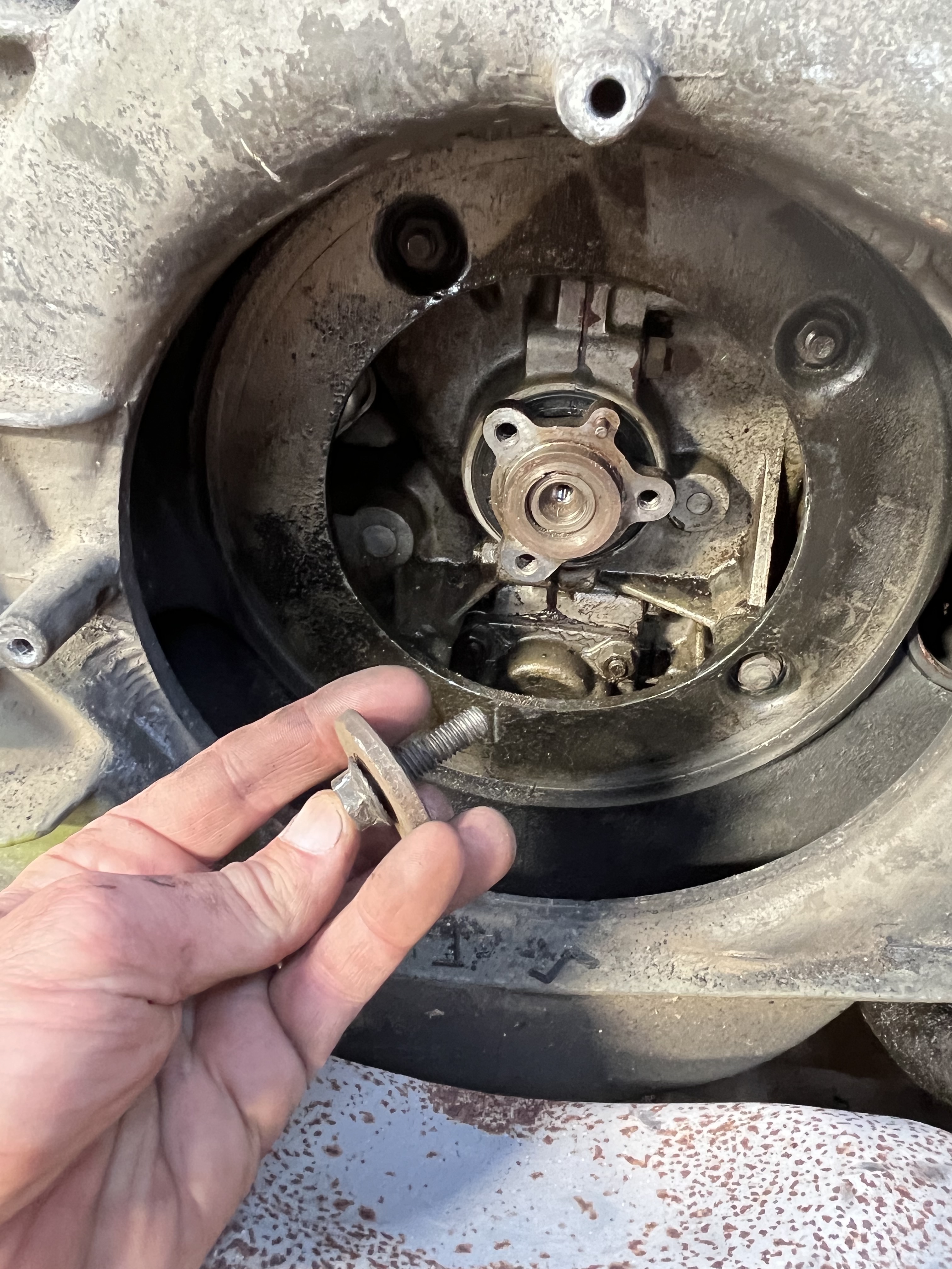

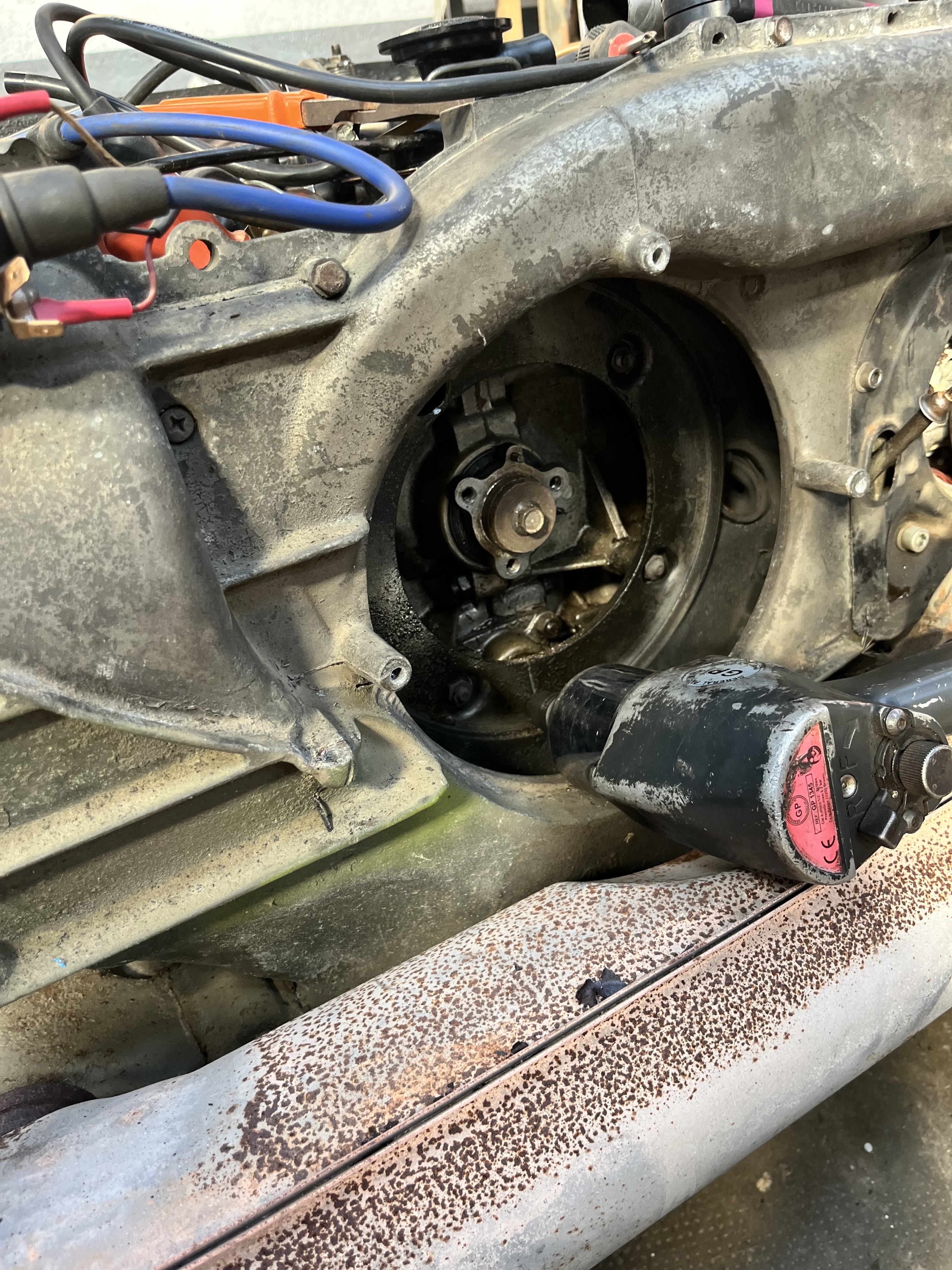

hier le mécanicien a réussi a devisser le boulon de la poulie
avec une devisseuse pneumatique donc sans avoir besoin de bloquer le moteur.
pour le revisser après avoir changer le joint, connaissez vous une méthode pour bloquer le moteur et a quel couple je dois serrer?

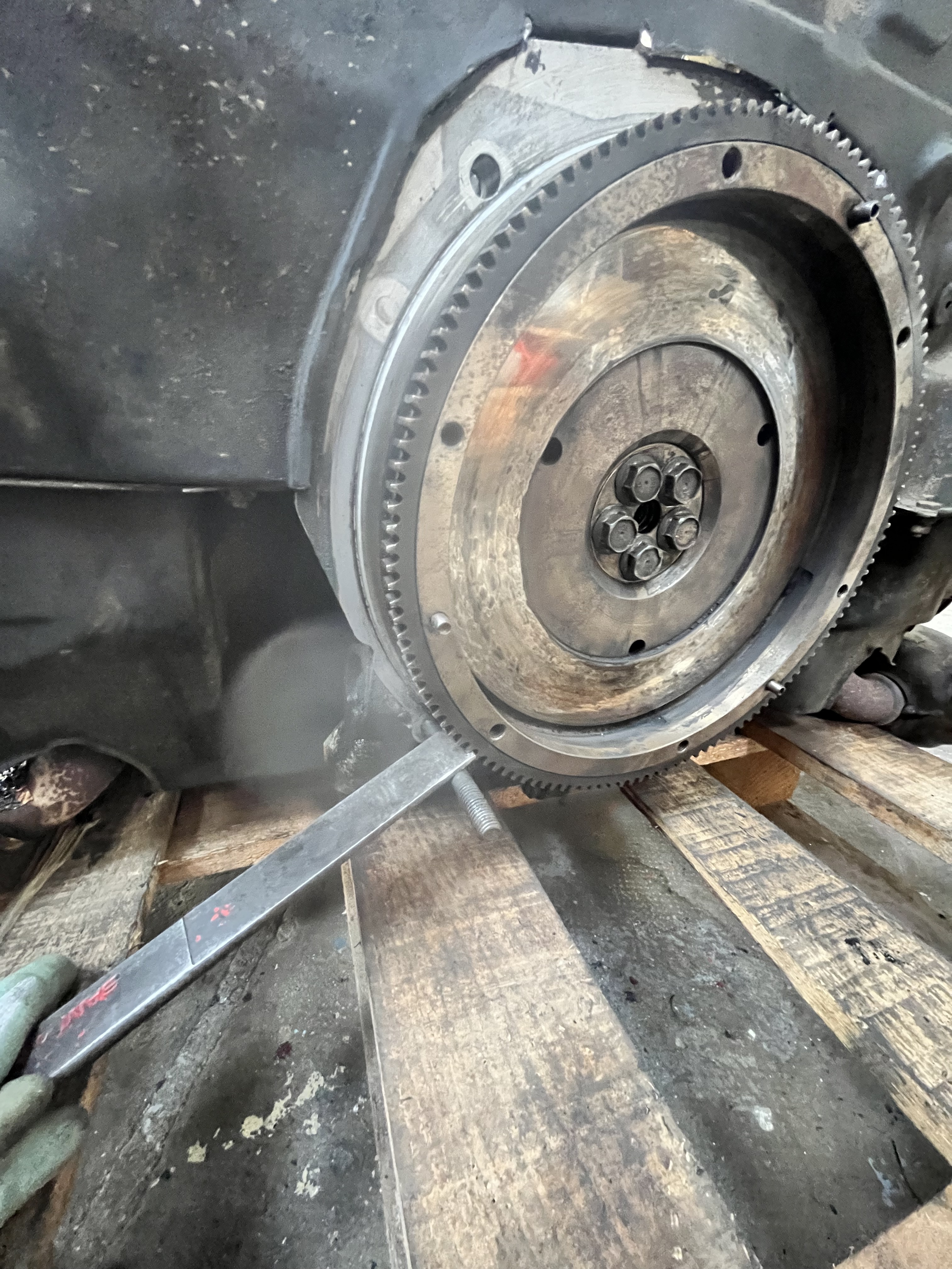

j’ai vu que certains utilisaient une barre fixée sur deux boulons

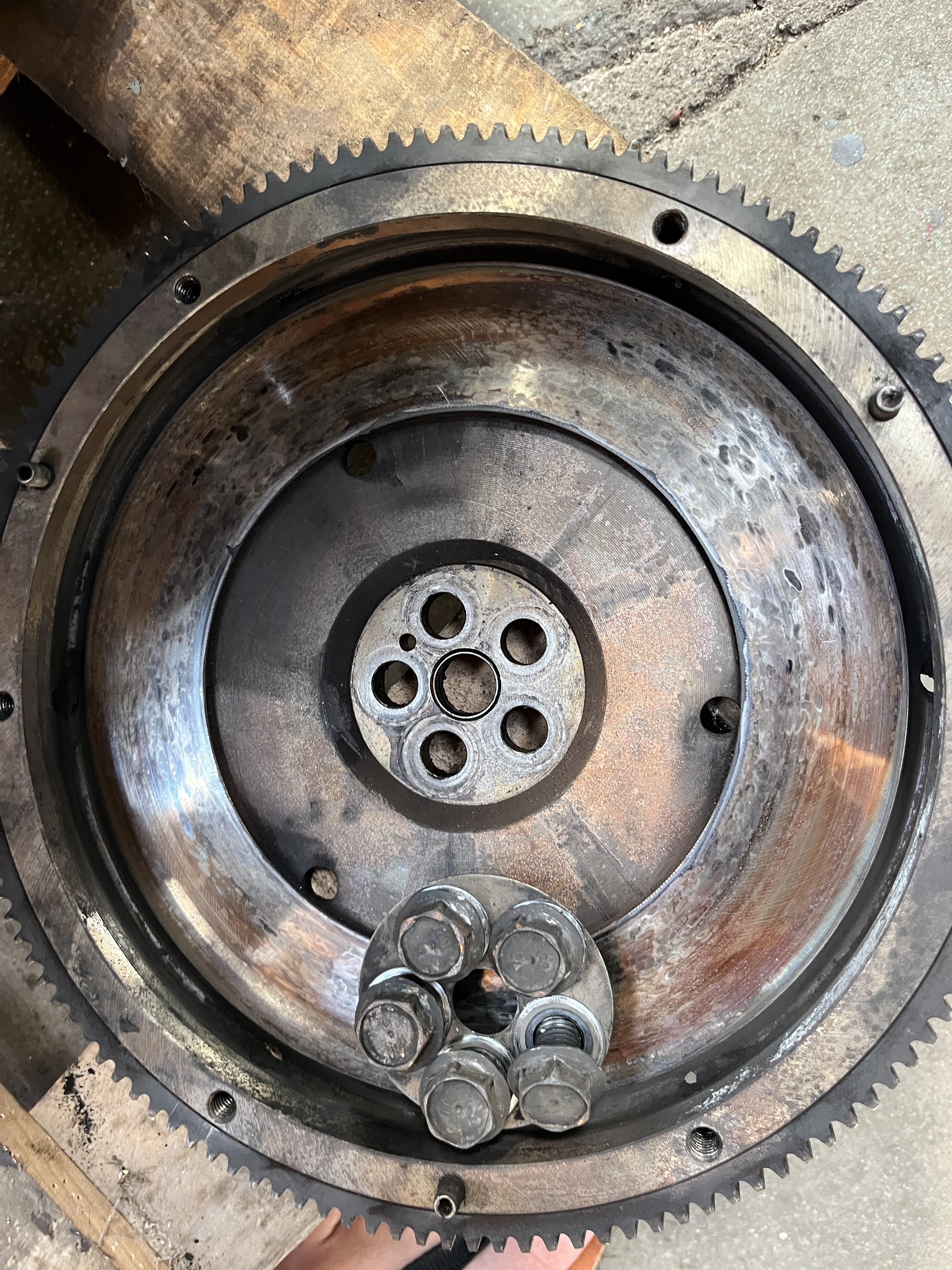

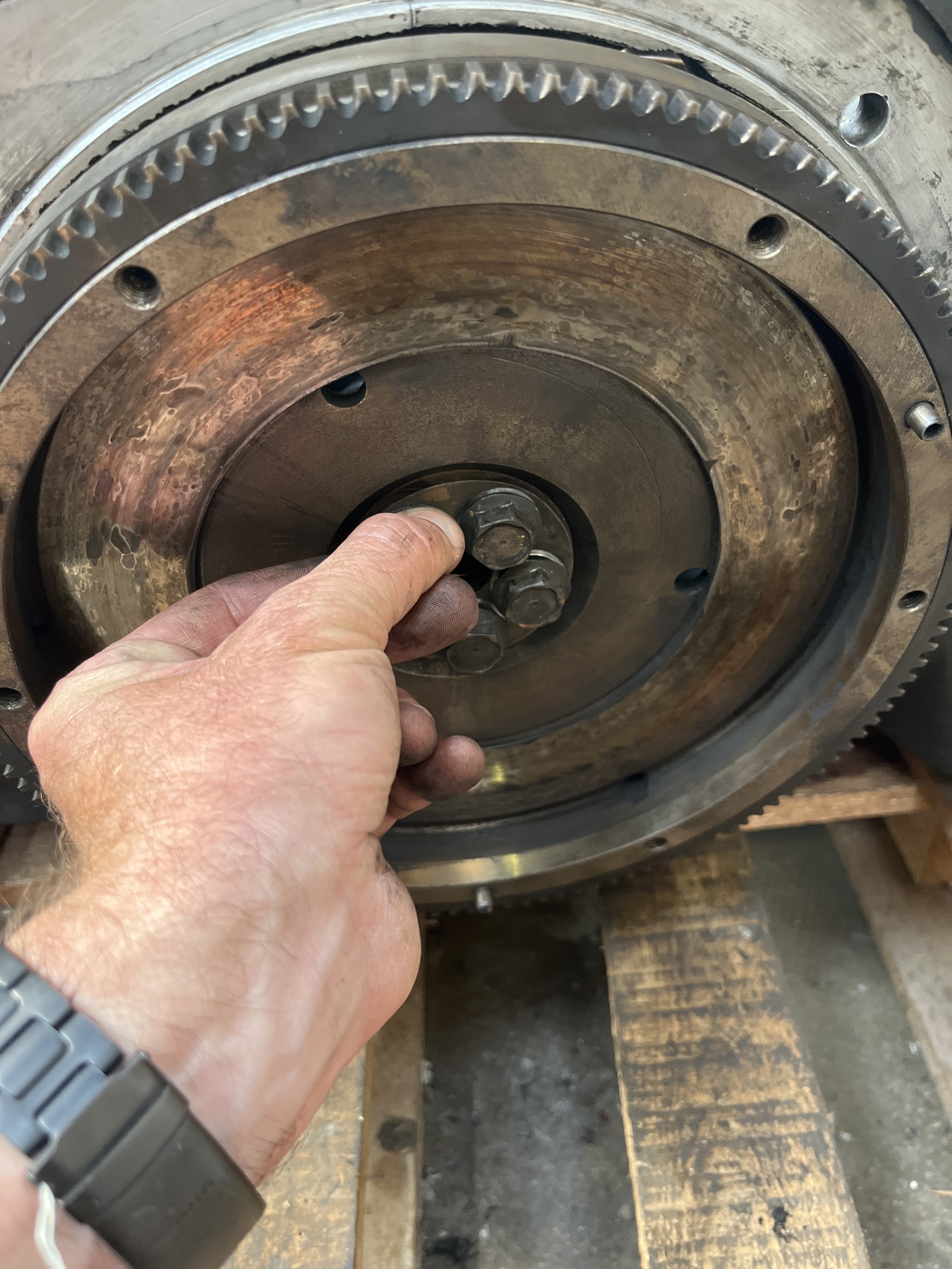

Remontage du volant moteur avec des écrous neufs serrés au couple
Ce serait dommage de devoir recommencer …………

les boulons du volant moteur semblent bons, apr contre celui de la poulie je vais essayer d’en trouver un neuf…

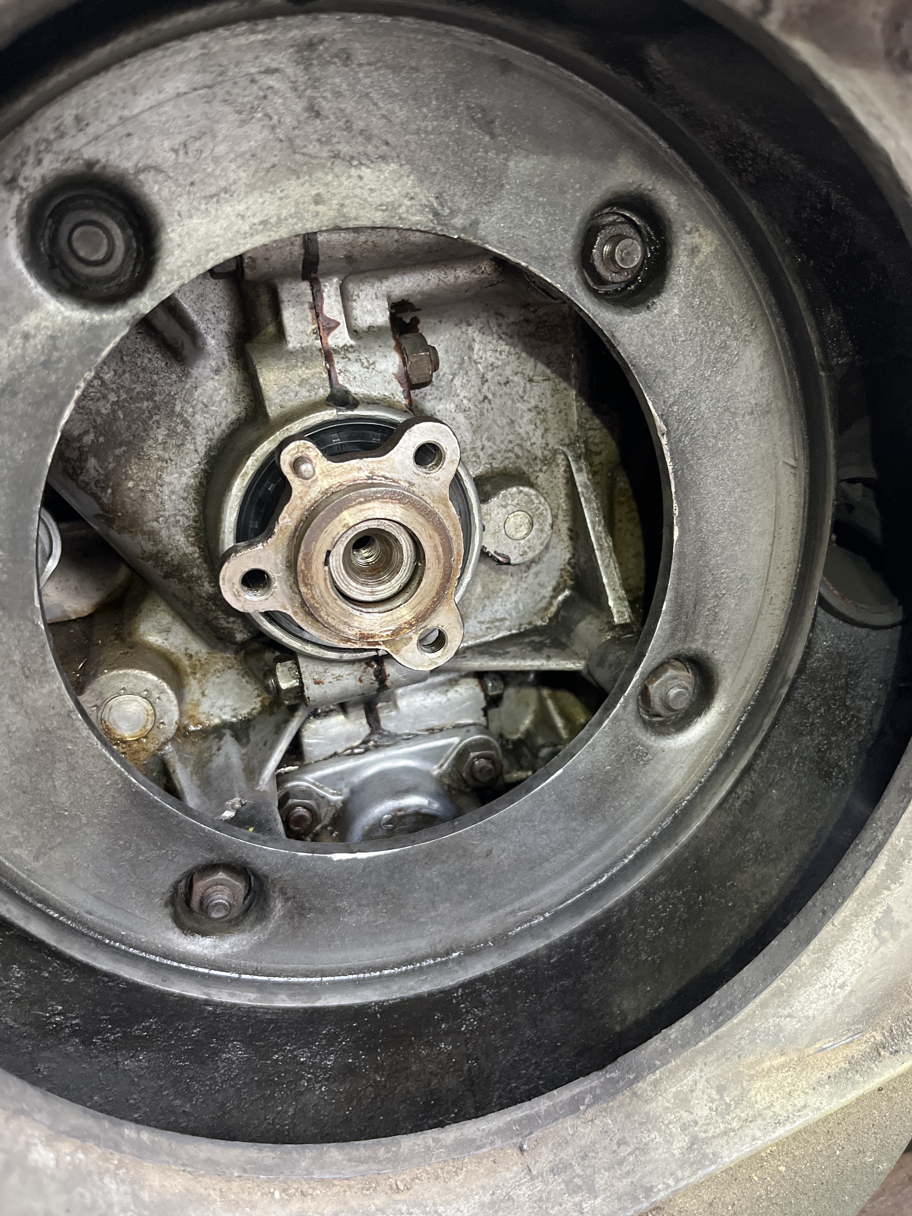

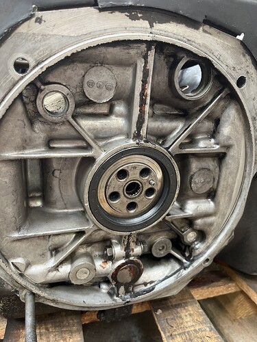

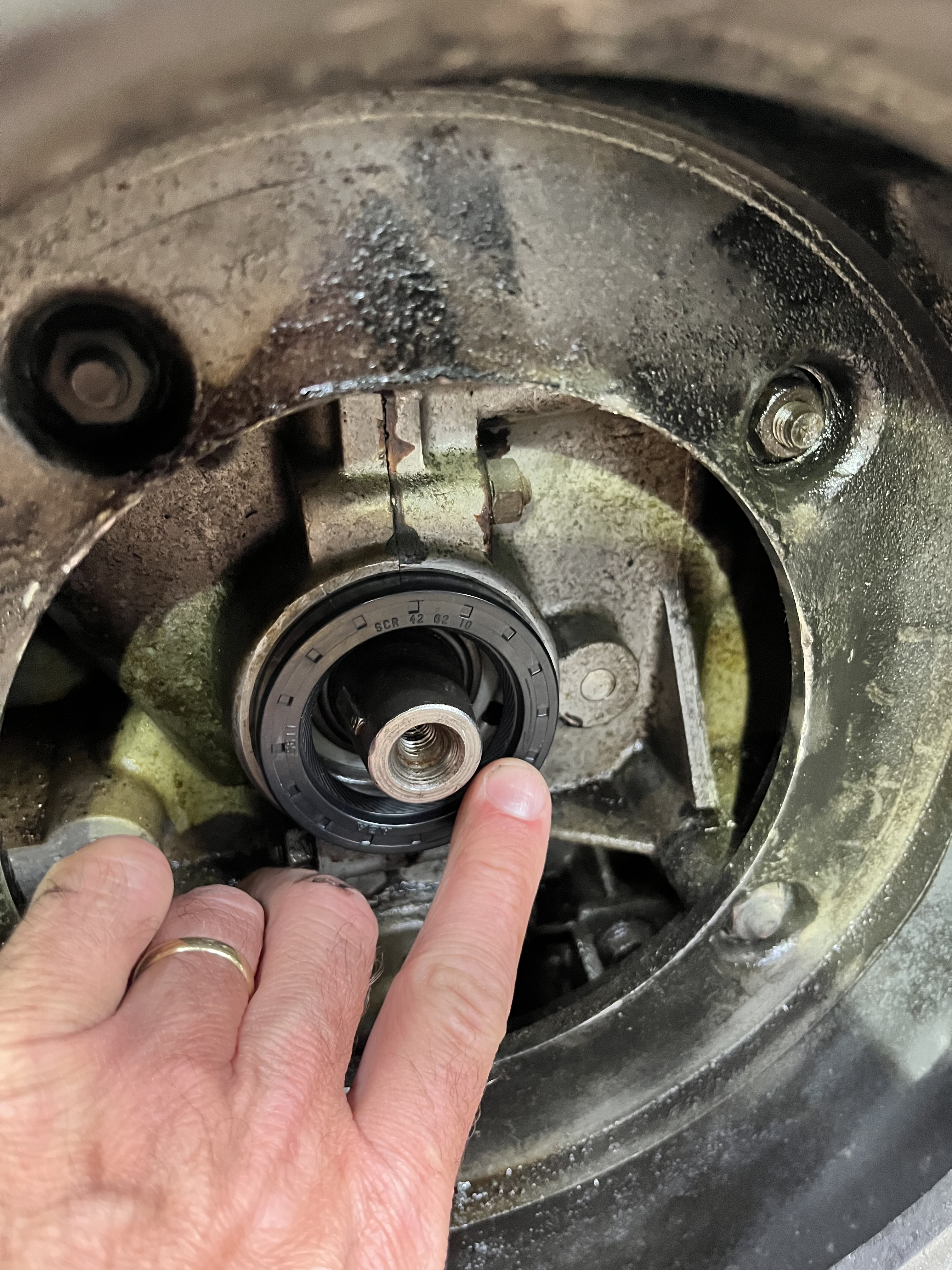

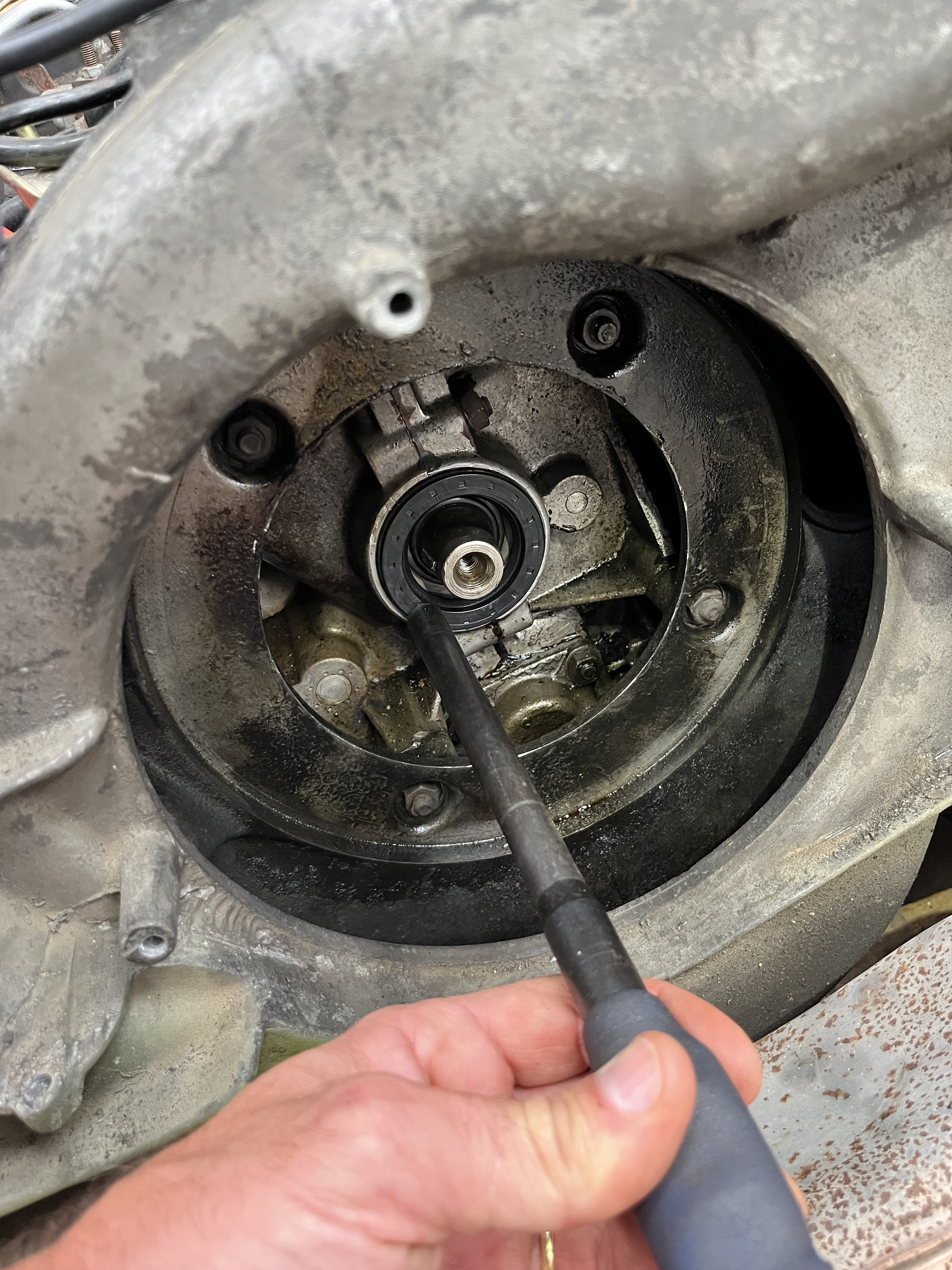

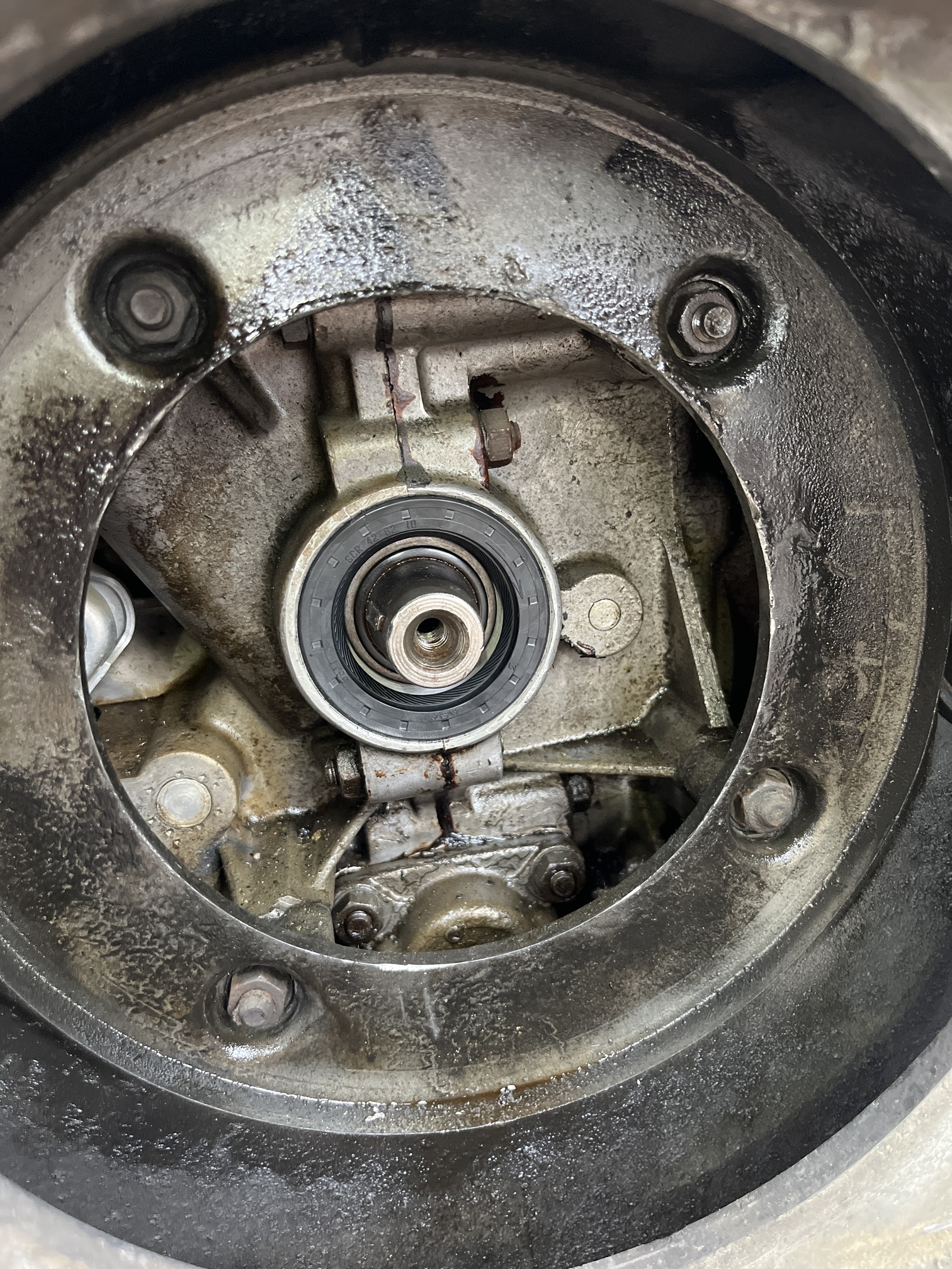

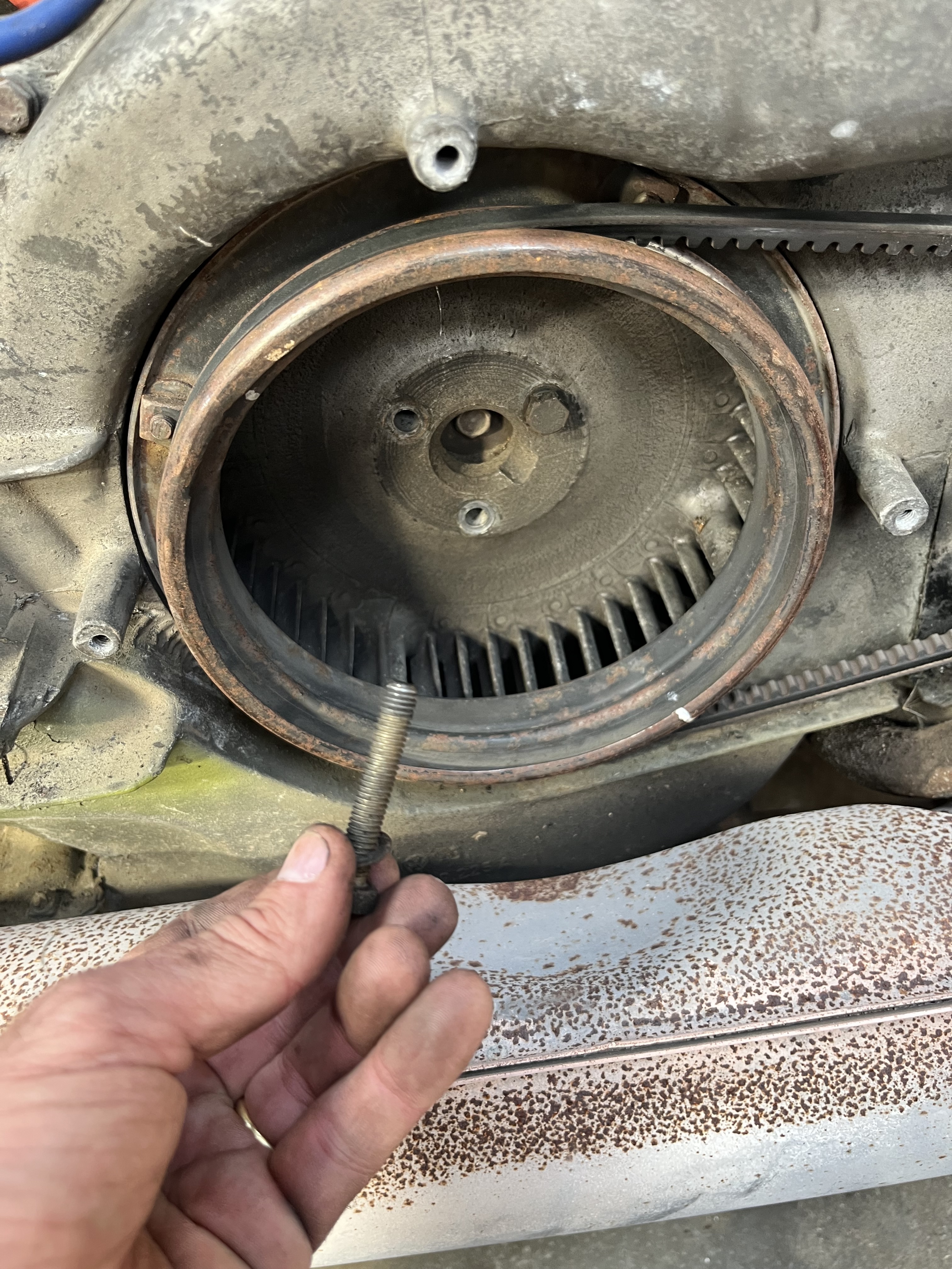

mise en place du joint spi de vilebrequin petit modele
avec chasse goupille plat et petit marteau pour enfoncer progressivement le joint

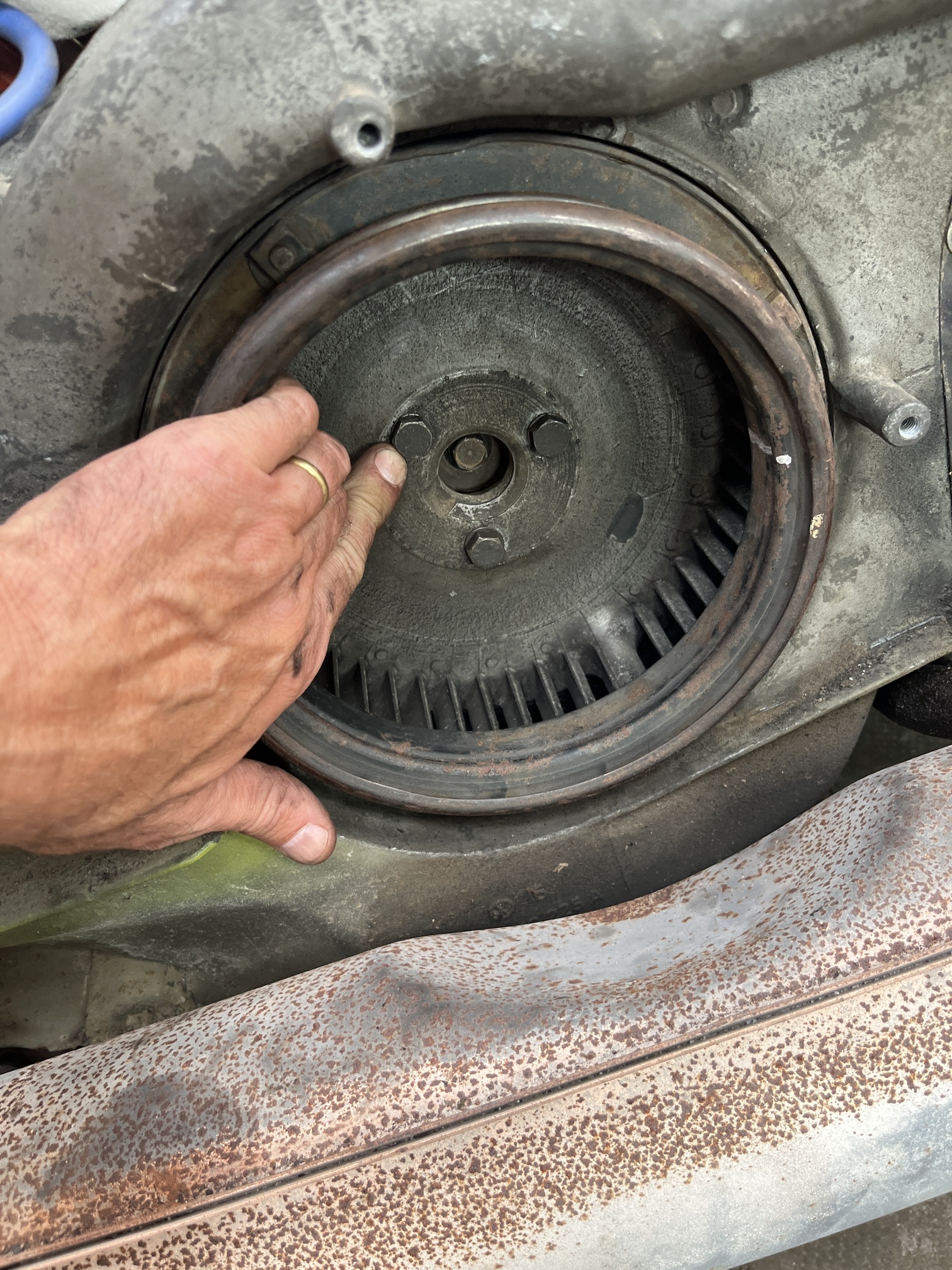

après dégraissage mise en place de la poulie avec sa clavette / conique.
wd 40 et mise en place

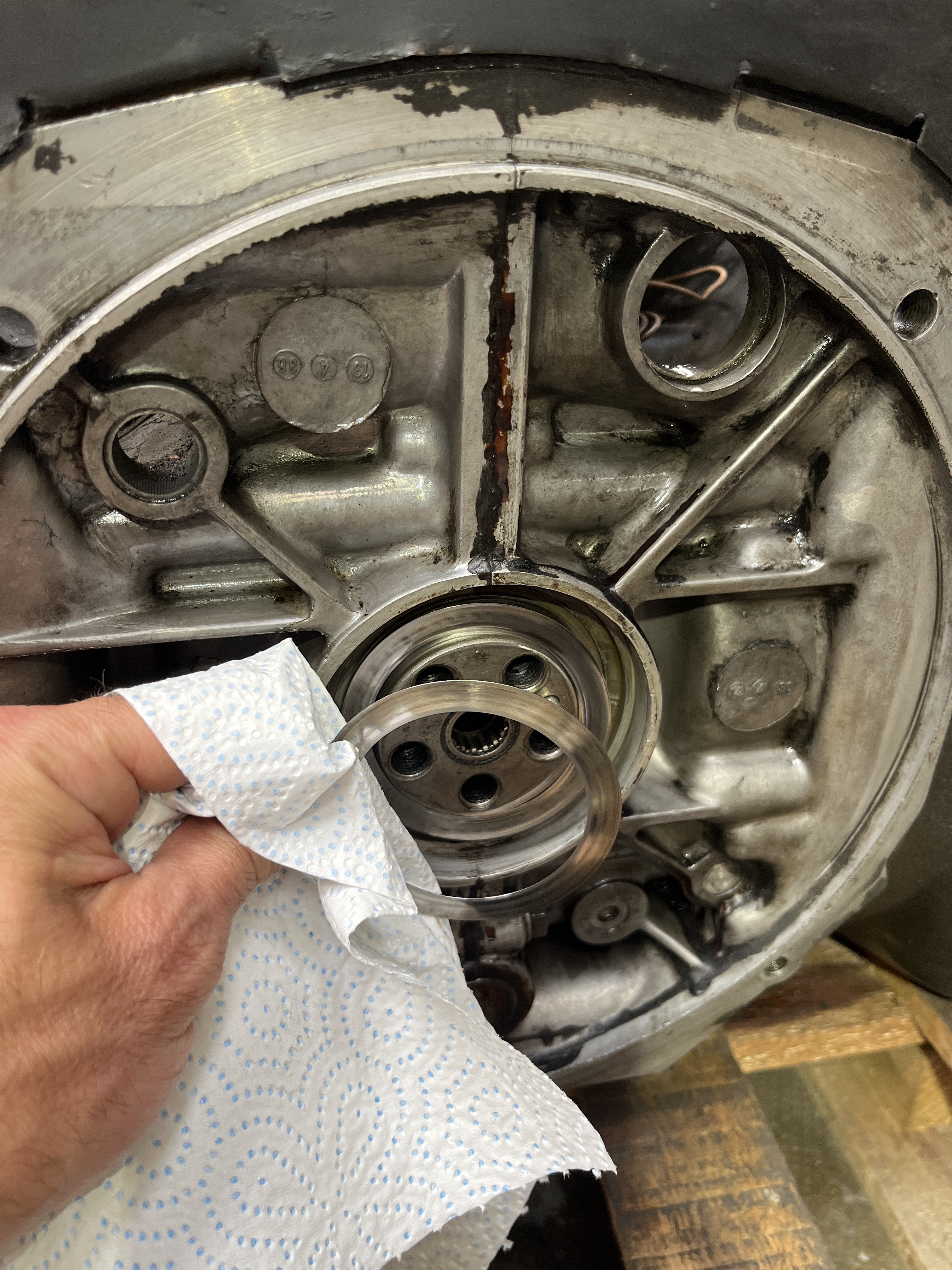

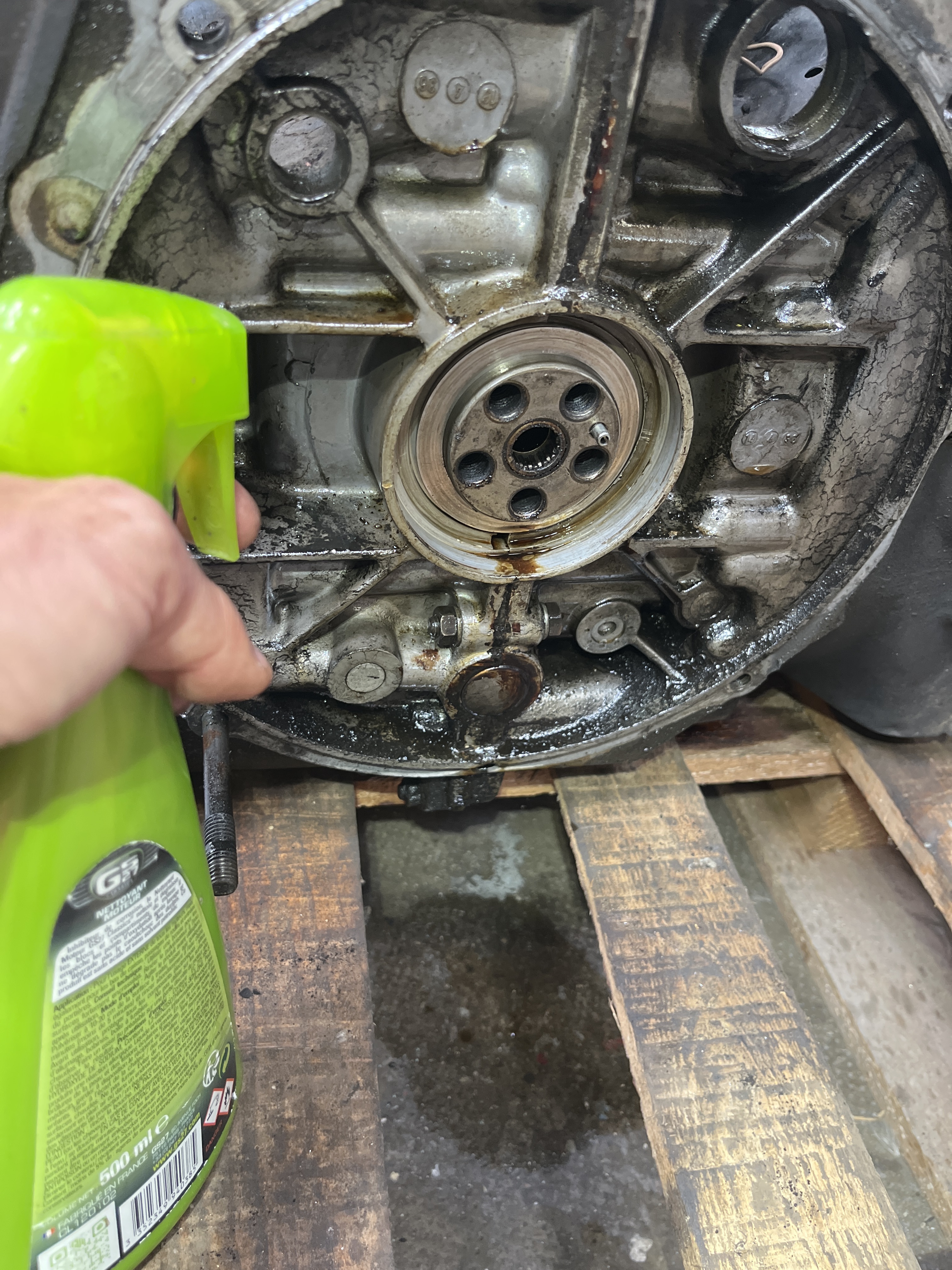

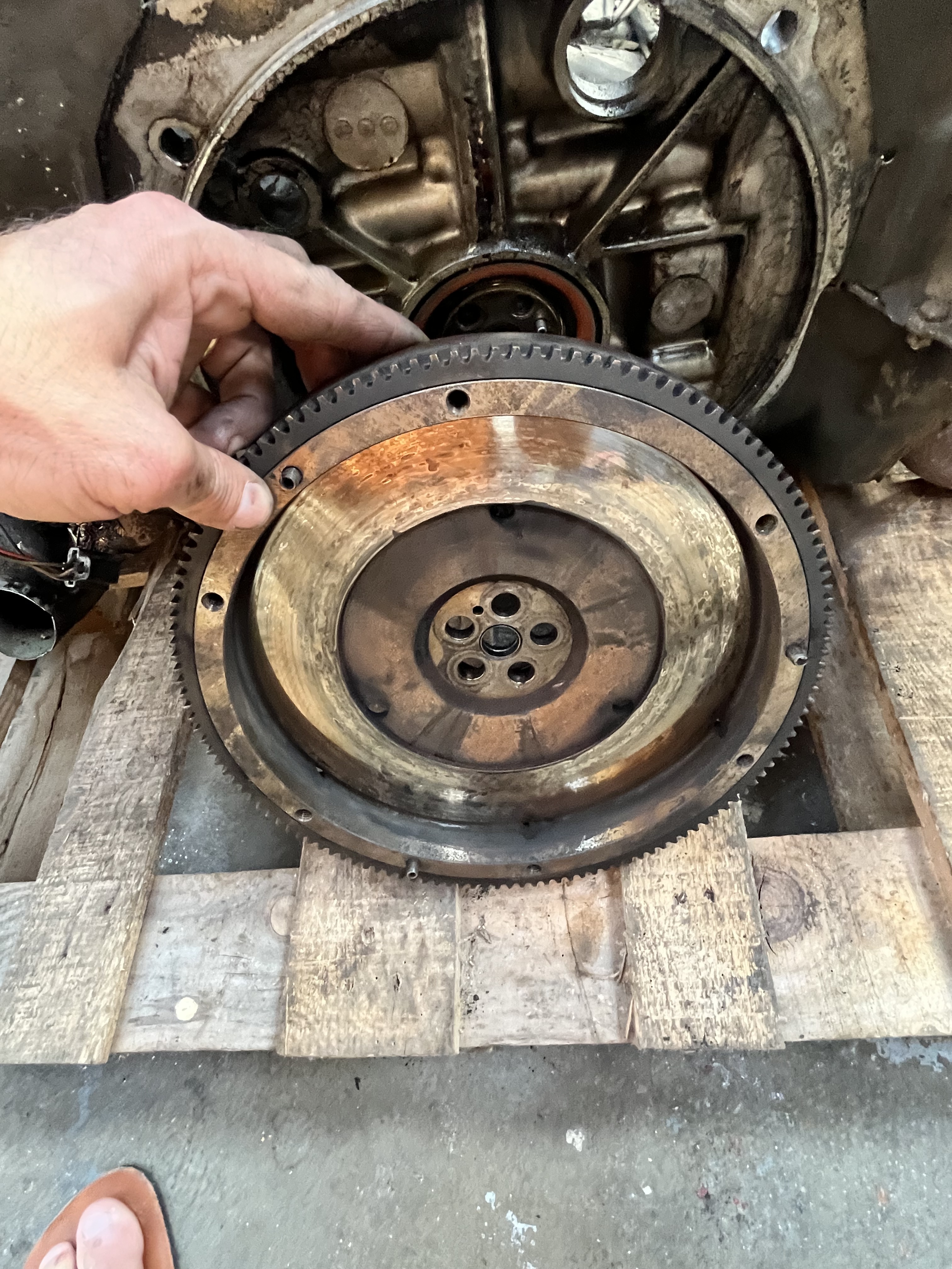

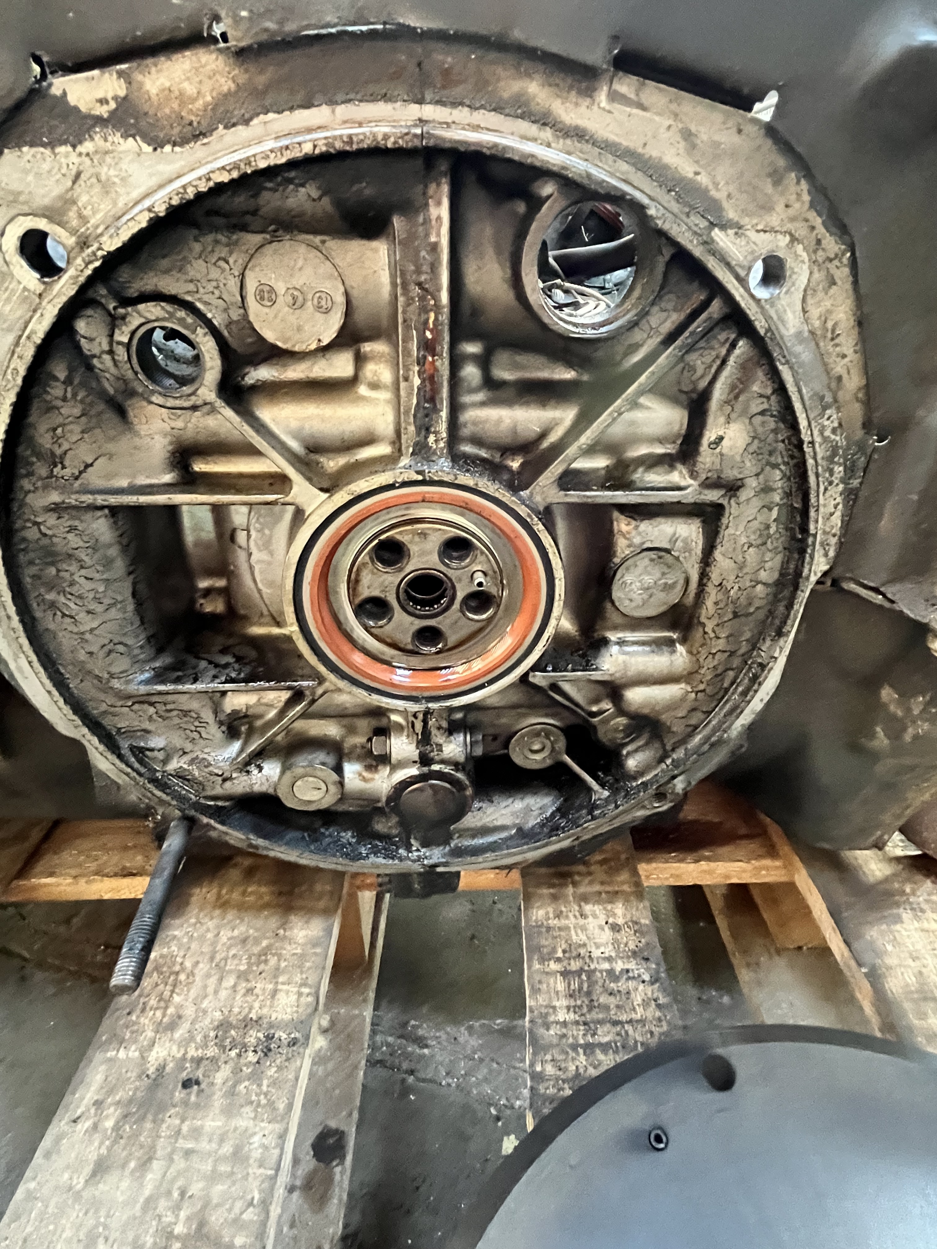

dégraissage avant changement du joint spi arrière vilebrequin coté boite
y a 3 cales sous le joint

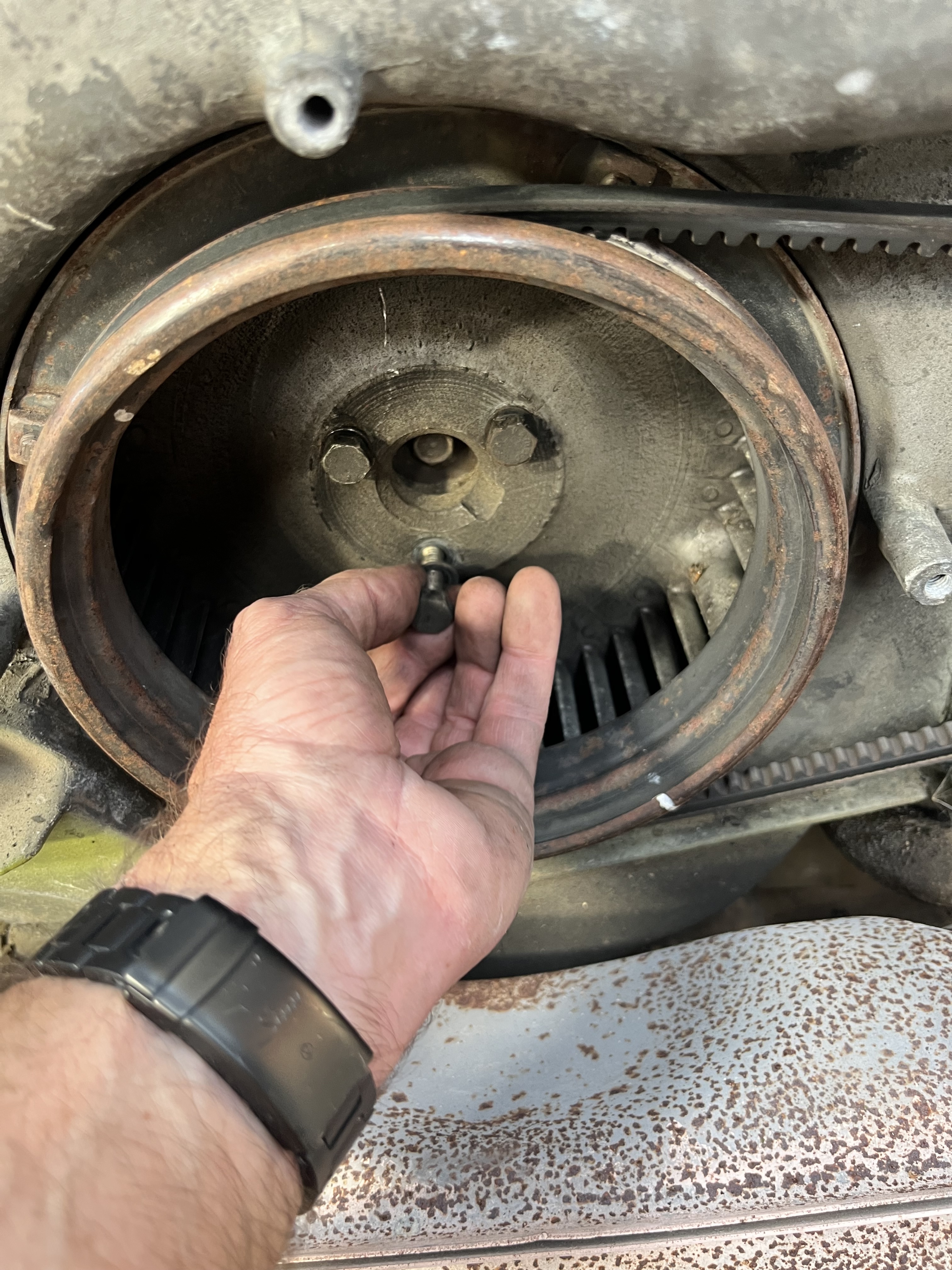

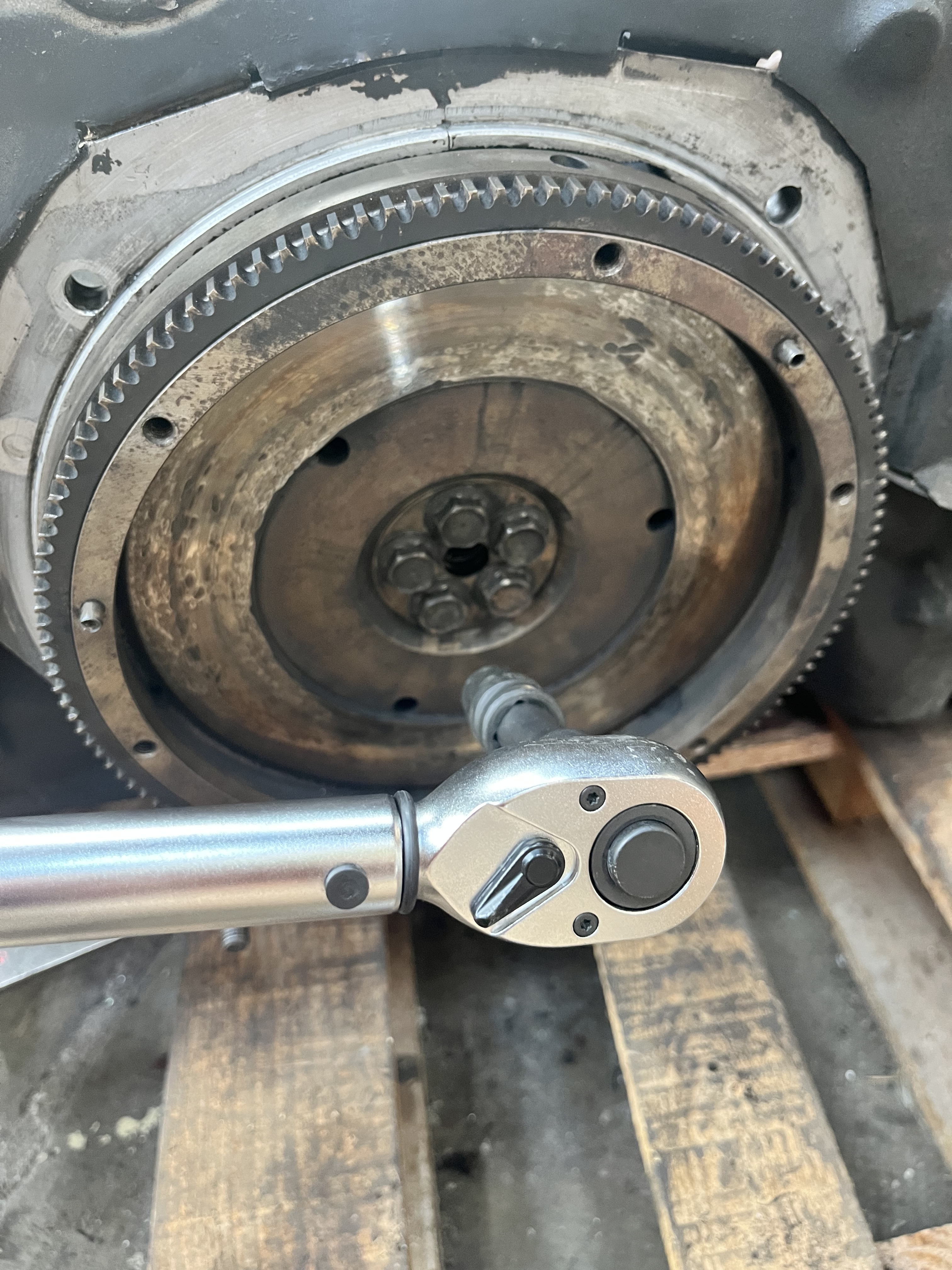

fixation des vis au debut a la main après avoir mis le volant moteur

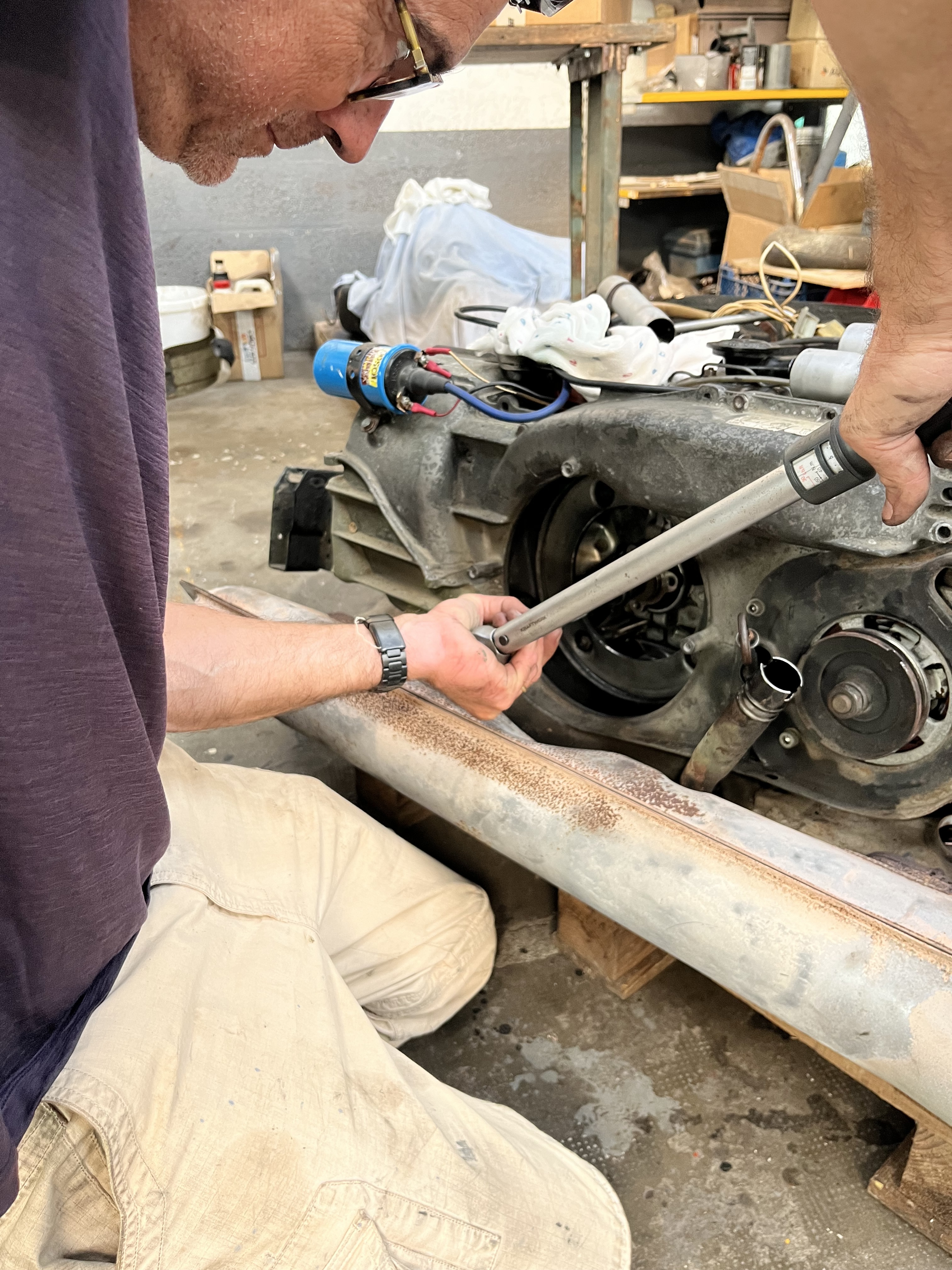

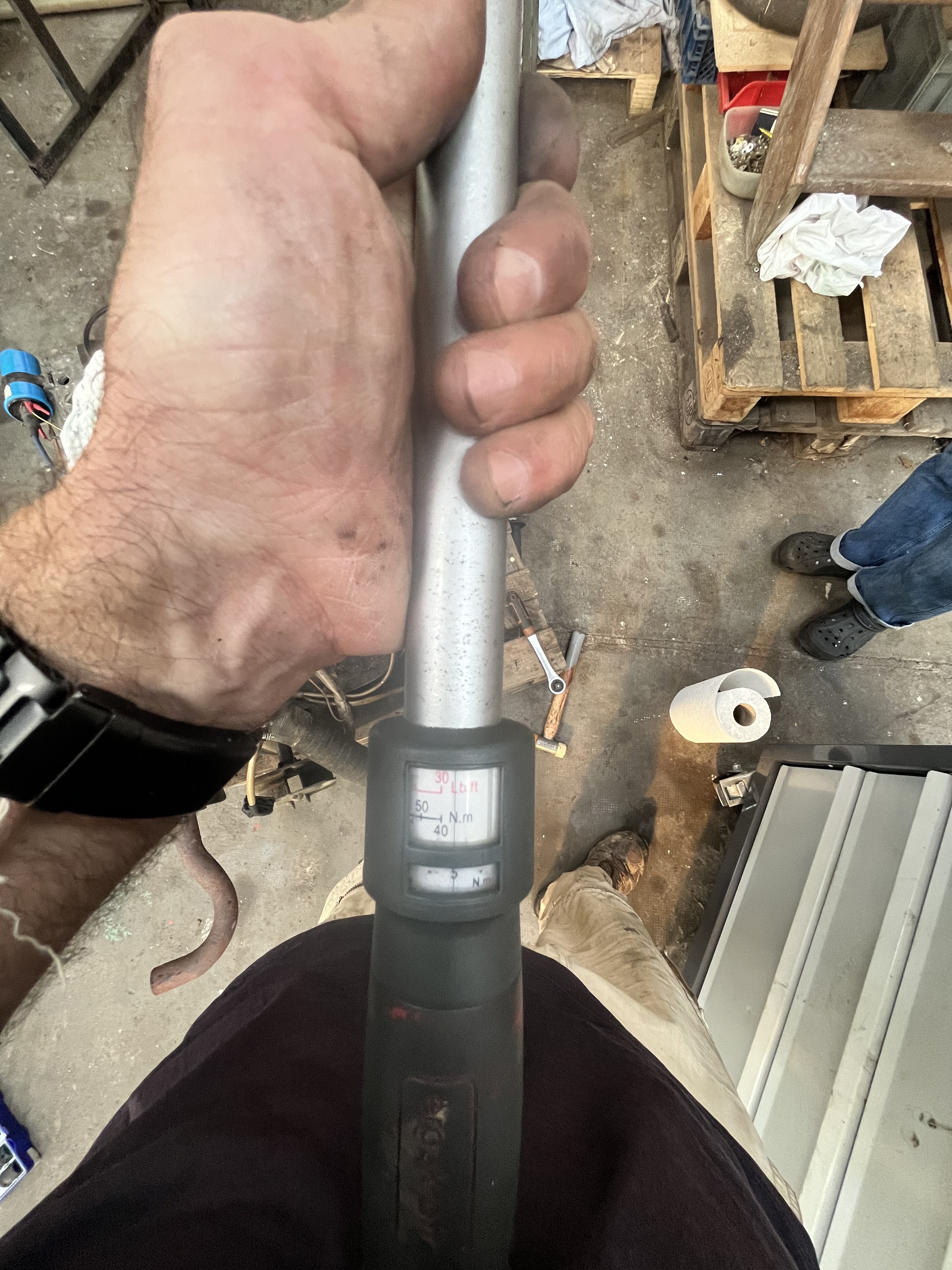

a la clef dynamométrique fixation des vis a 110 Nm soit 11 mkg pour le volant moteur

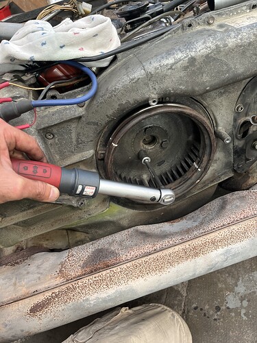

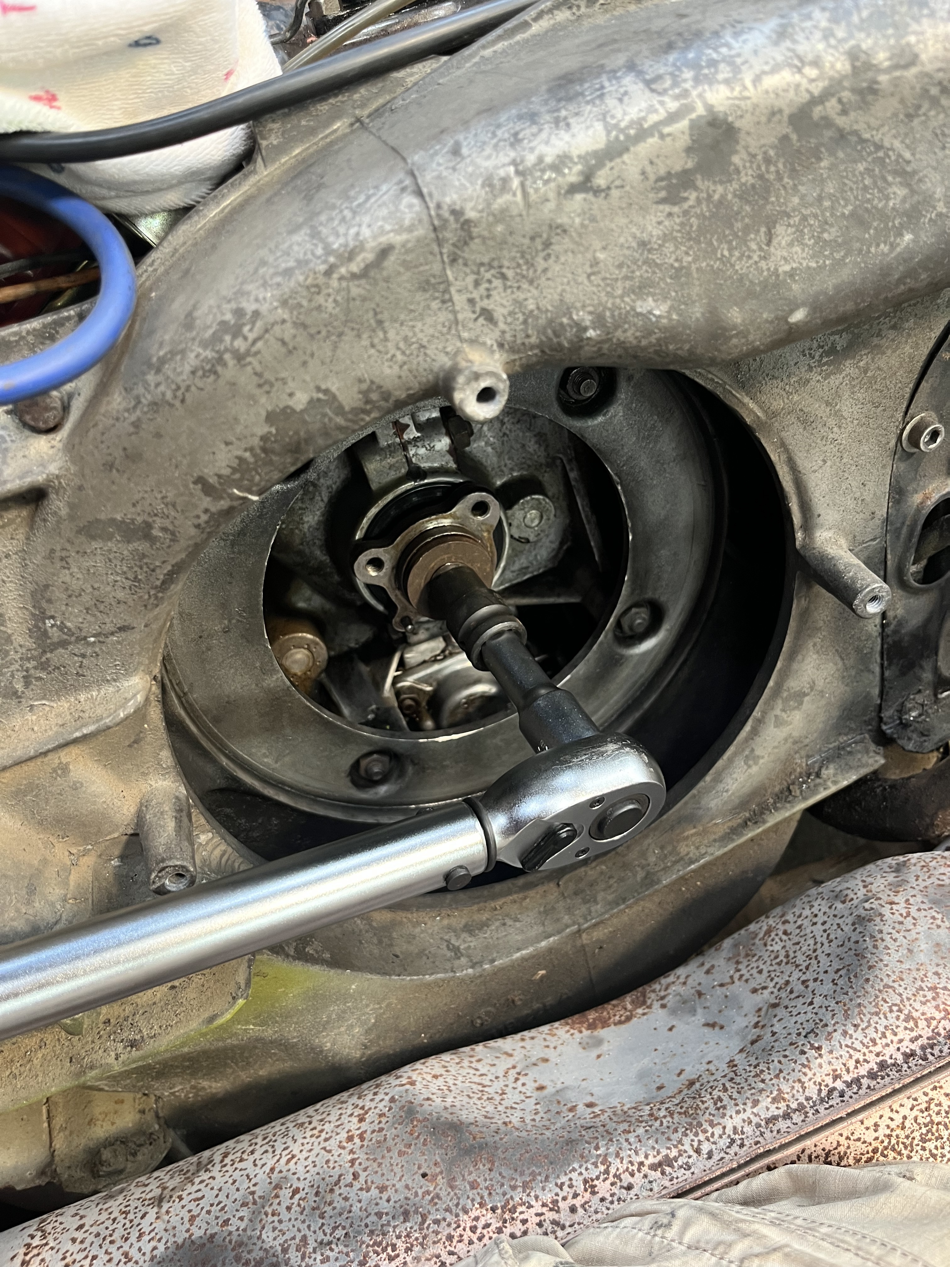

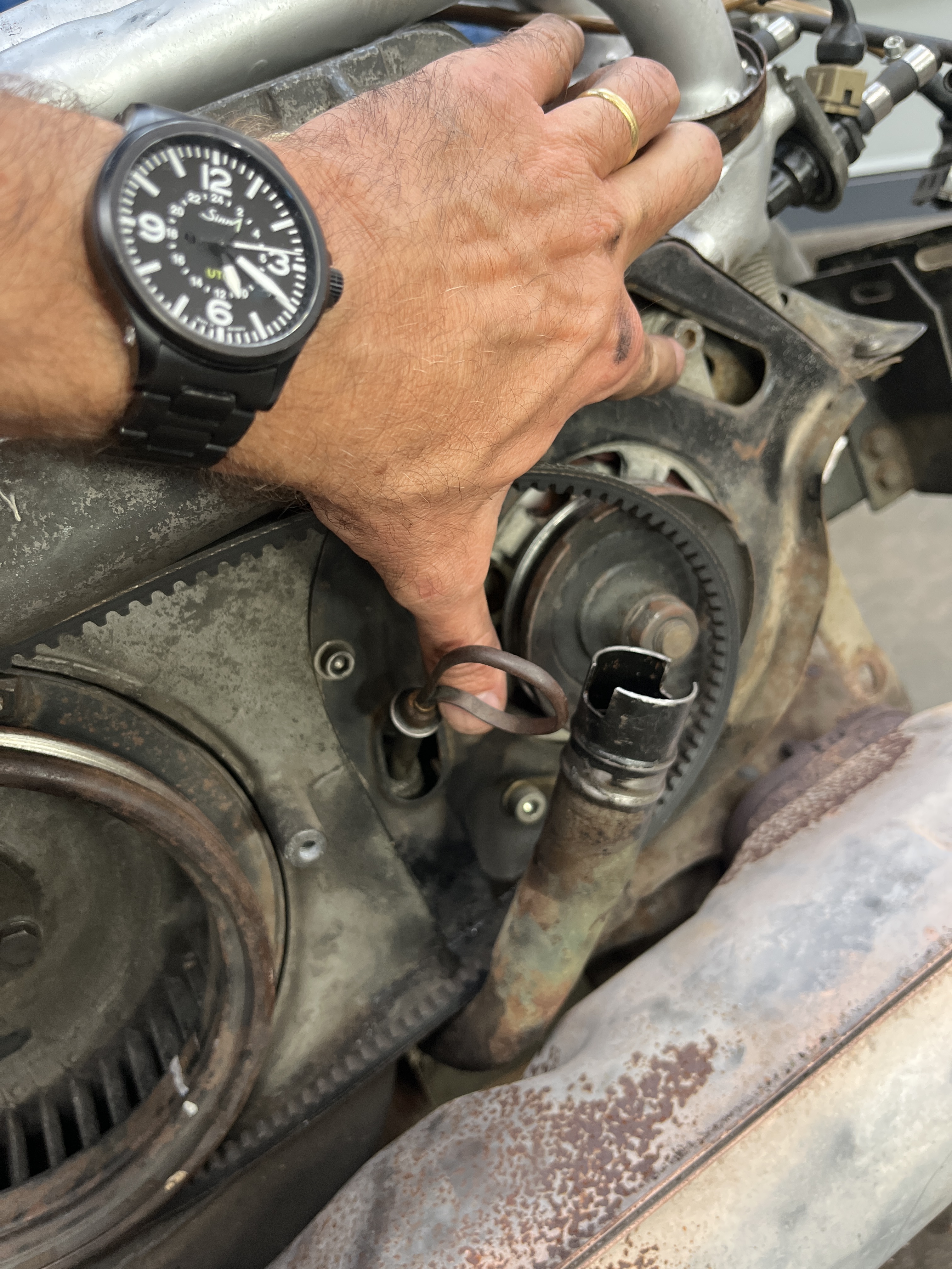

fixation de la vis de poulie 35 Nm soit 3,2mkg
un autre bloque le moteur pdt la manoeuvre
la poulie qui servait a la courroie de climatisation seet de calage, faut la laisser
fixation de la turbine et donc des 3 vis avec 22 Nm
mise en place de la courroie
devisser les fixations de l’alternateur
la tension de la courroie se regle en décalant l’alternateur et la courroie ne doit pas se torde de plus de 1/4 de tour
