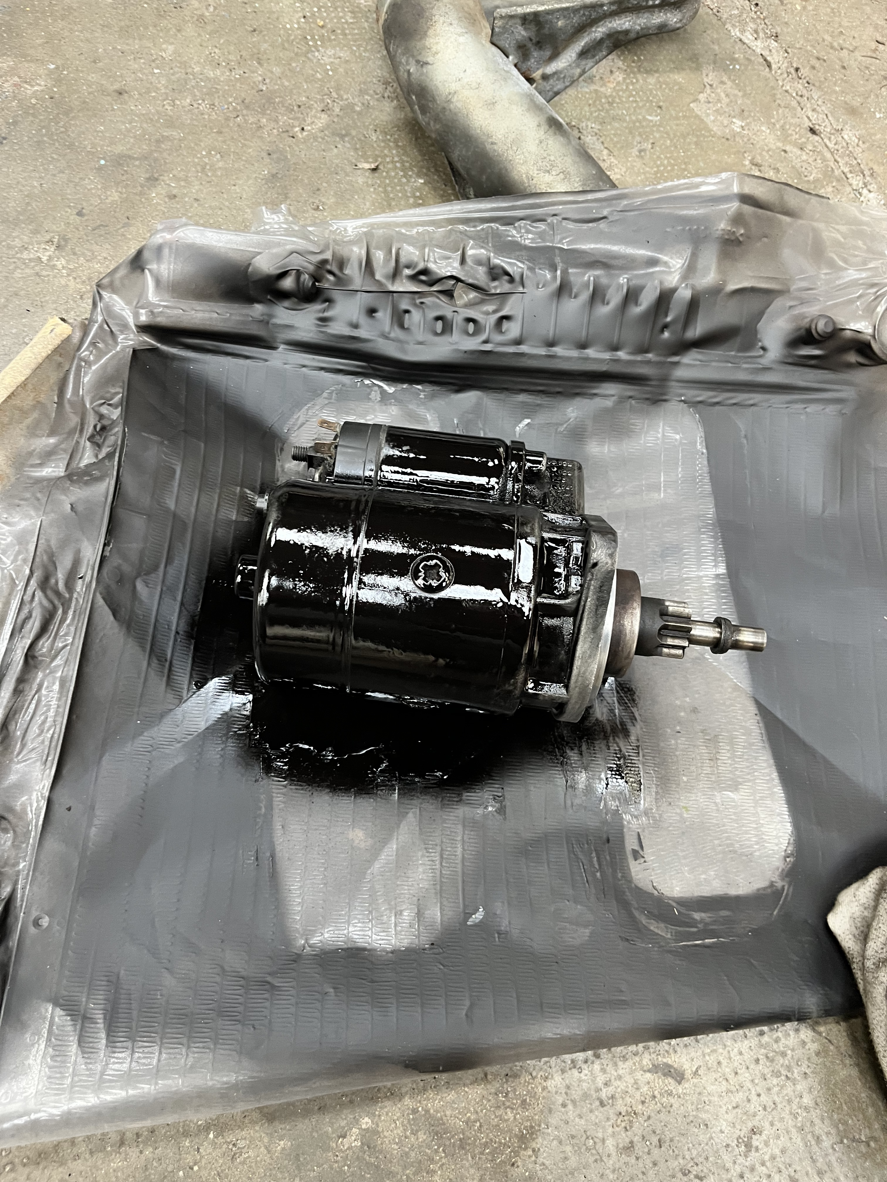

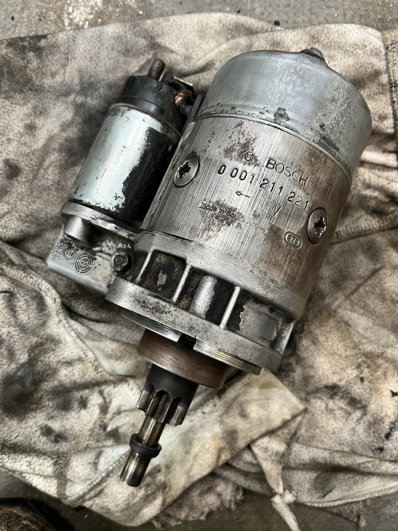

ça permet de mieux voir les références du démarreur
peinture protectrice ensuite

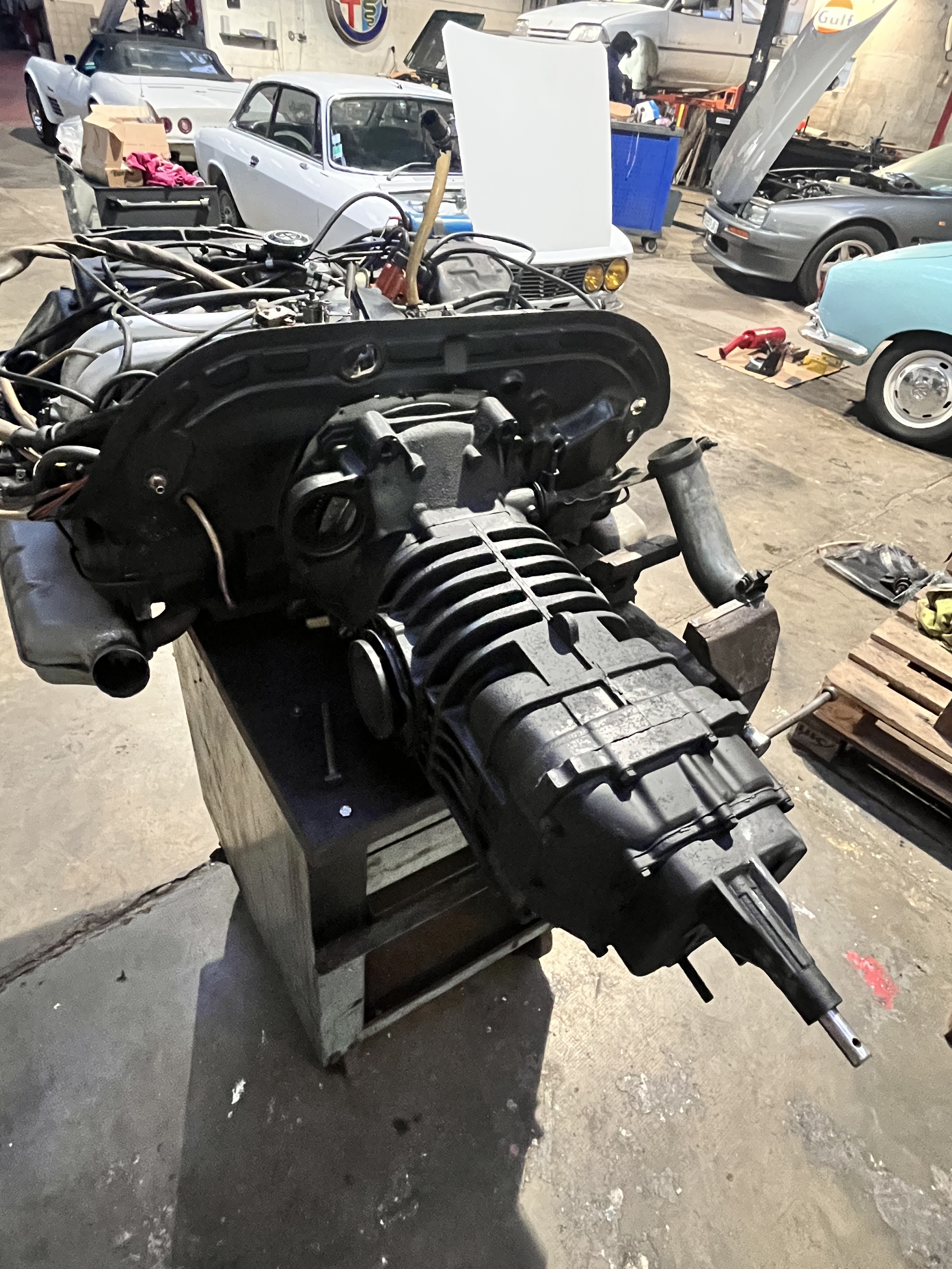

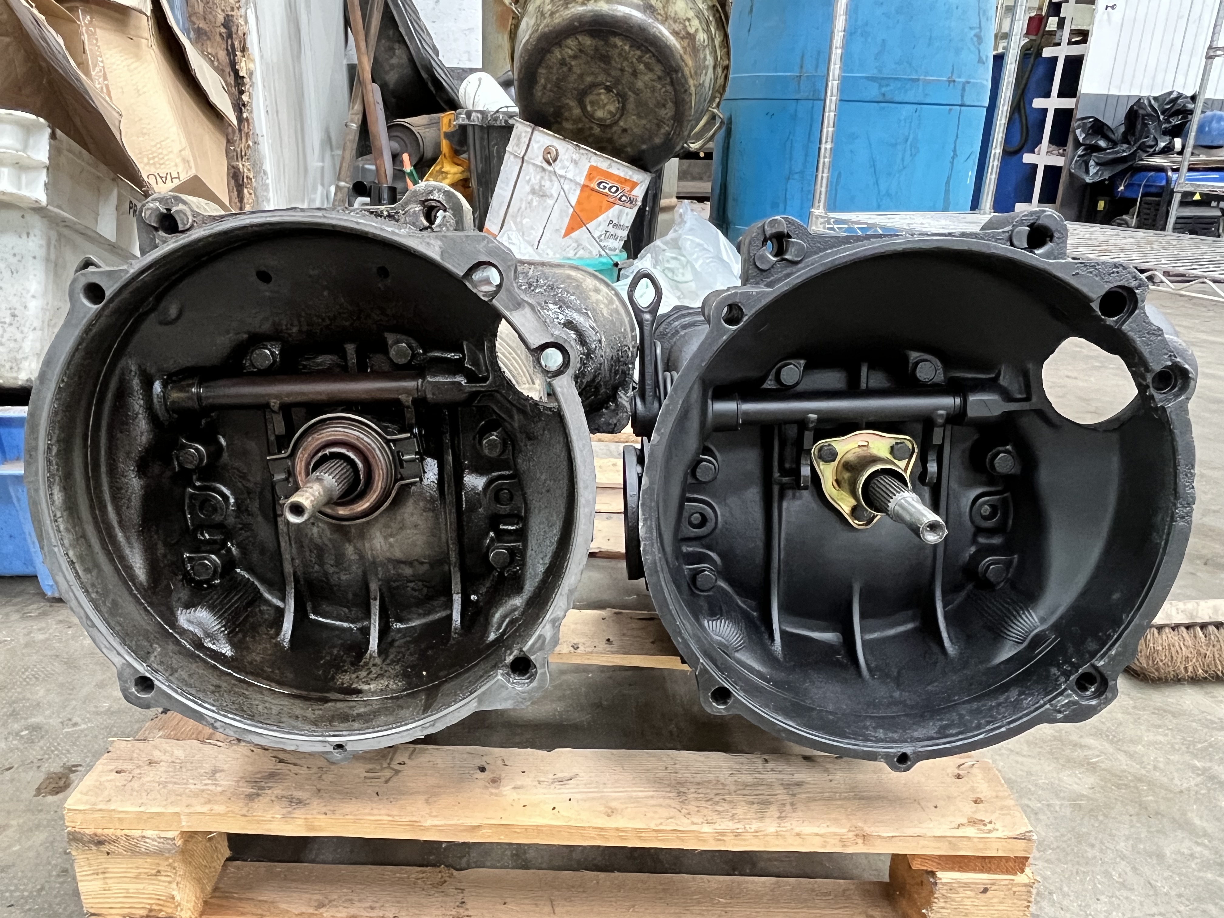

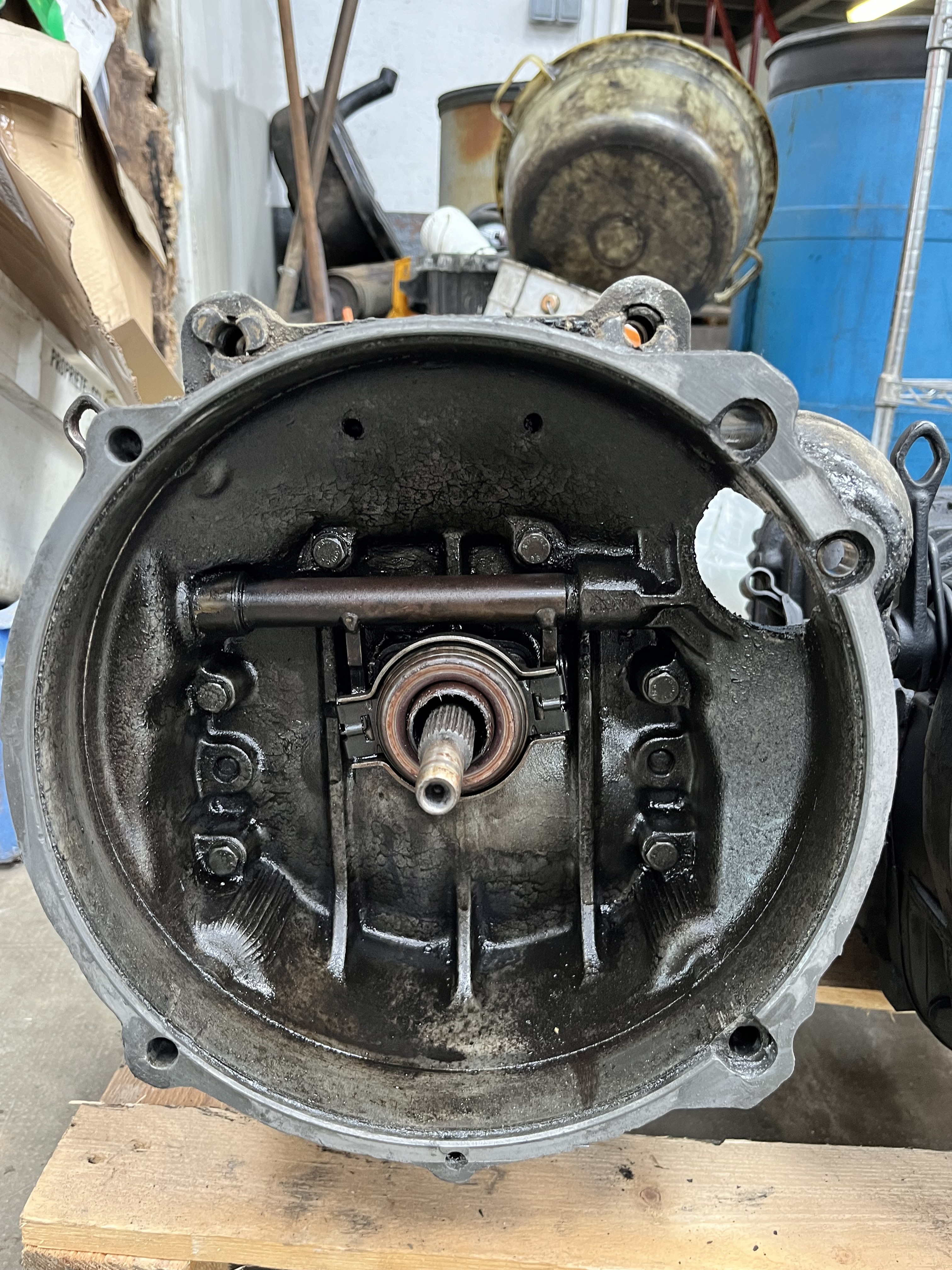

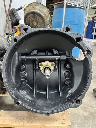

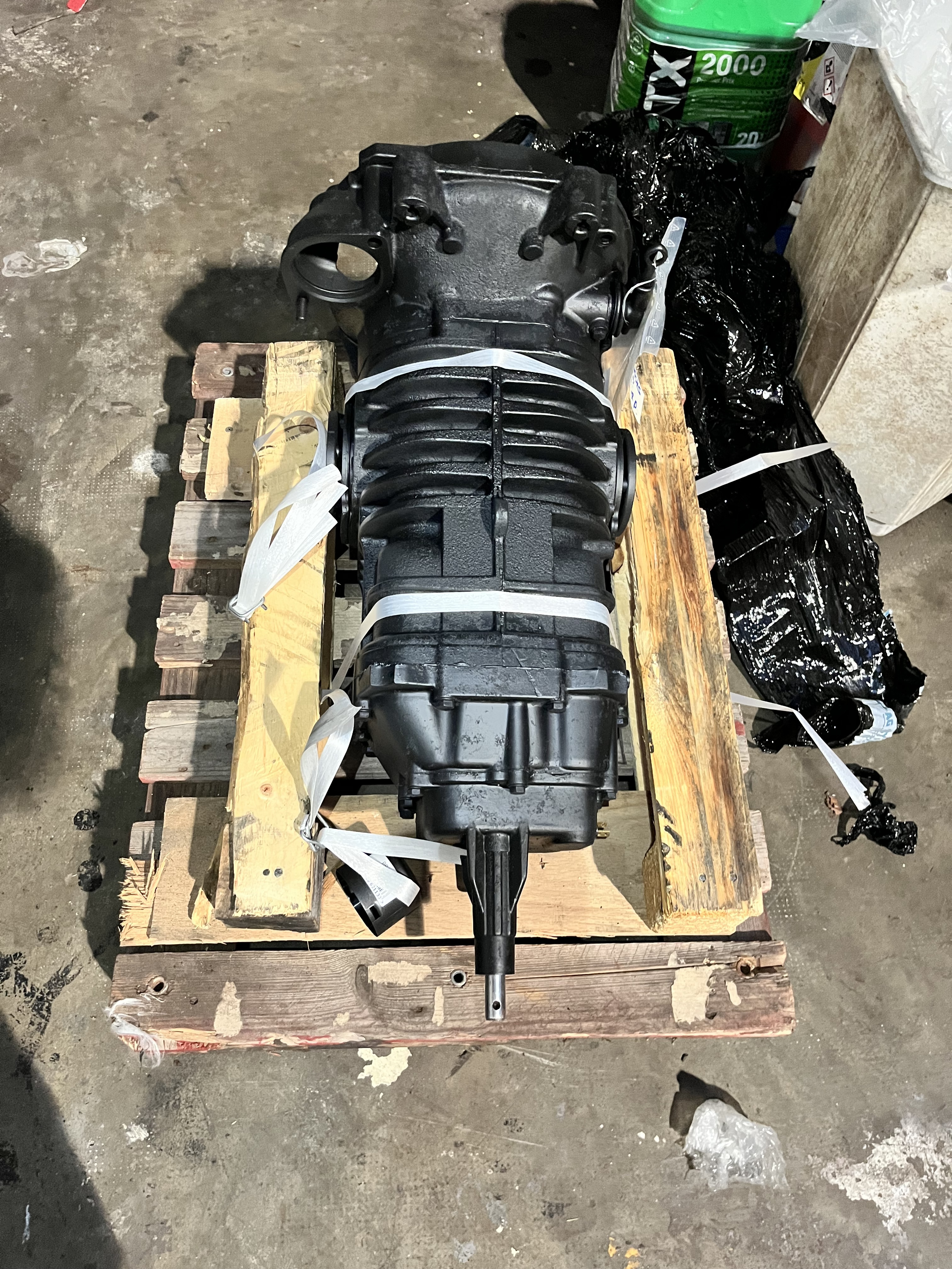

finalement je renvois les deux boîtes et donc aussi la nouvelle car la cloche est
abimée sur la nouvelle et je deviens puriste…2200 e la boite en échange standard
et 4272euros l’ensemble je souhaite que la cloche soit
aussi belle que la mienne. A gauche la mienne

J’aime bien le centreur à la clé de 9 :grin: :grin: l essentiel c est que le moteur et la boîte s’assemble bien
Elle a quoi la cloche de boîte qui ne va pas ?
À+dansl’bus
Y a de la corrosion sur la porté où s’appuie le moteur.
C’est pas méchant non plus.:face_with_monocle:
Je trouve que la cloche ou le carter là où se fait la jonction est corrodée ou abîmée
risque de point de rupture / risque d’infiltration de sables
et d’eau
je compte faire un gd voyage pdt 6 mois et vu le prix je suis un poil exigeant
Ils vont passer un coup de sintofer + peinture et la réexpédier :slight_smile:
C’est jamais étanche une cloche d’embrayage. Normalement, le carter moteur a une zone de passage pour laisser sortir ce qui pourrait y rentrer et laisser sortir l’huile qui pourrait fuir.
Le montage avec le centrage permet déjà d’éviter que les particules rentrent.
La qualité du plan de joint n’y changera pas grand-chose.
Oui, mais je préfère tout refaire.
La boite (la mienne) va etre finalement refaite a ma demande.
un petit delai de plus mais c’est pas grave.
Je vous tiens au jus.

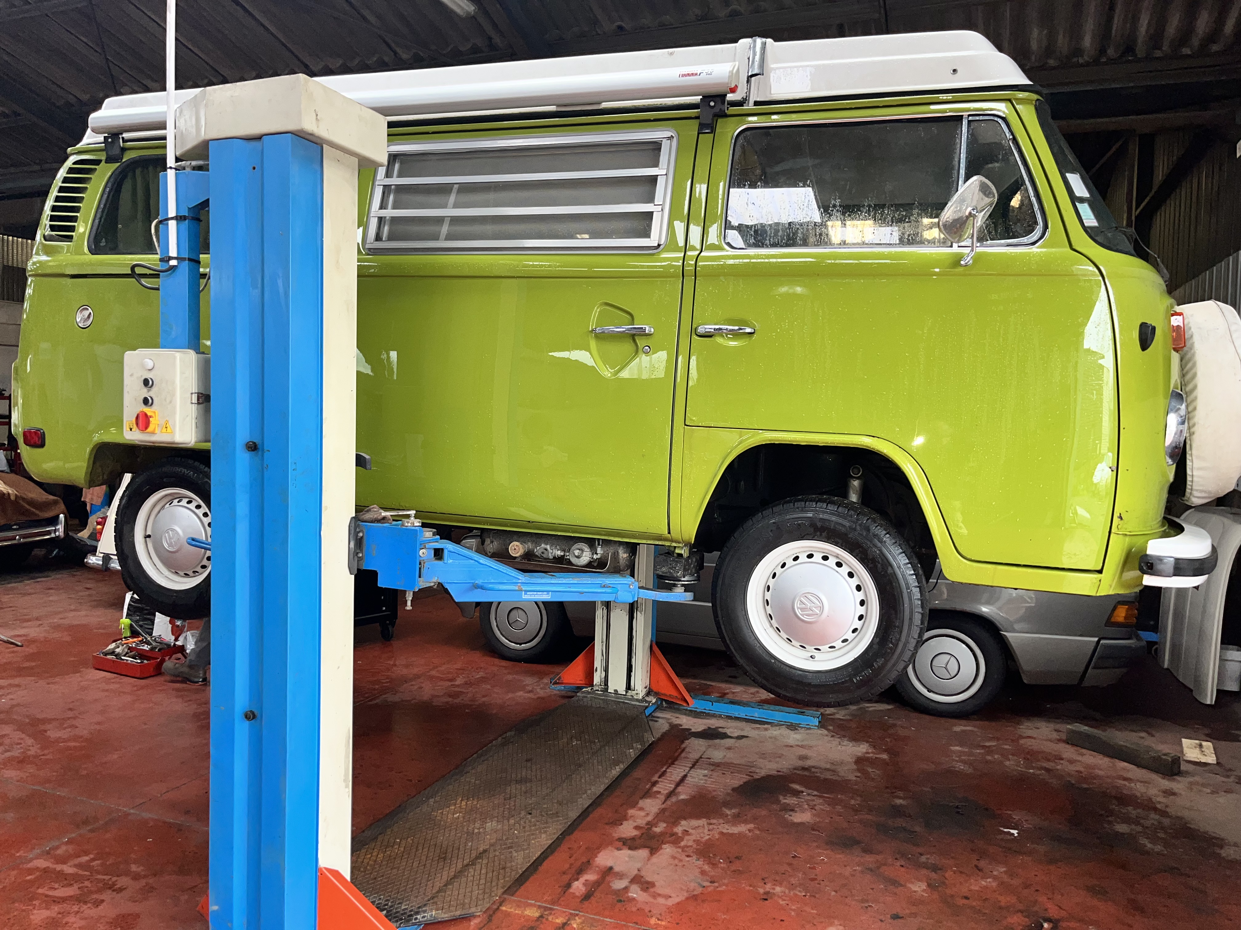

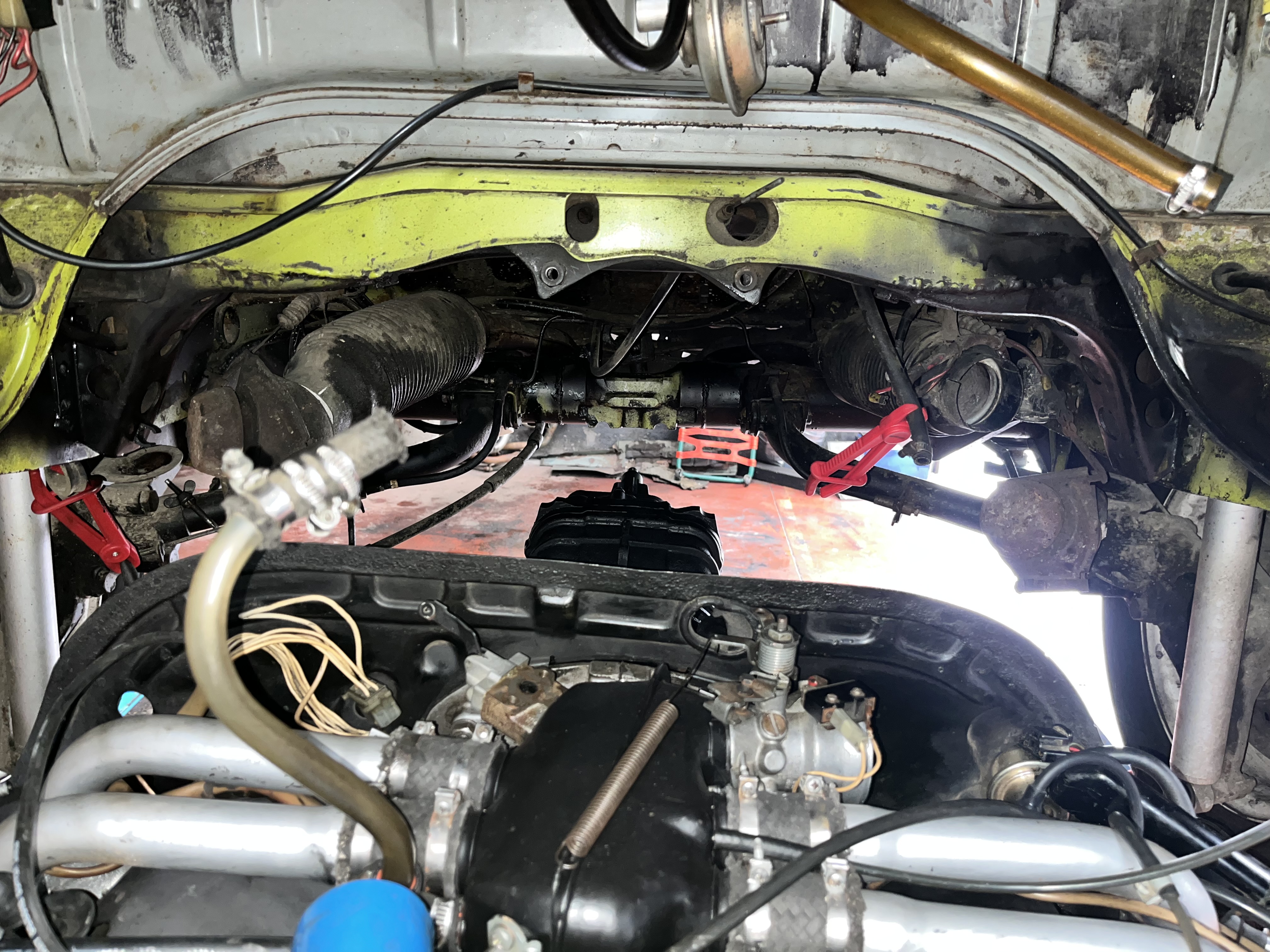

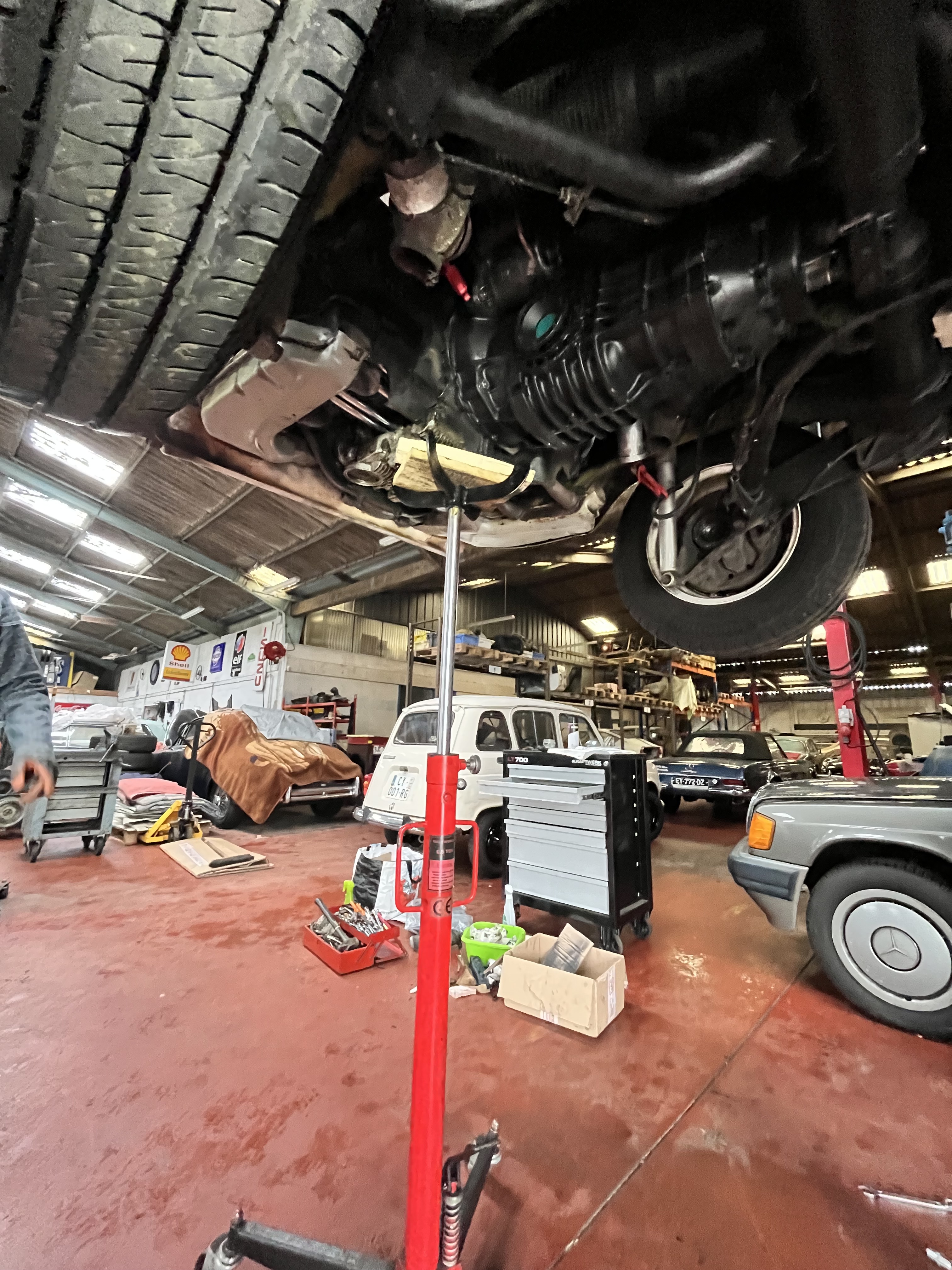

démarrage du remontage de la boîte nouvellement arrivée

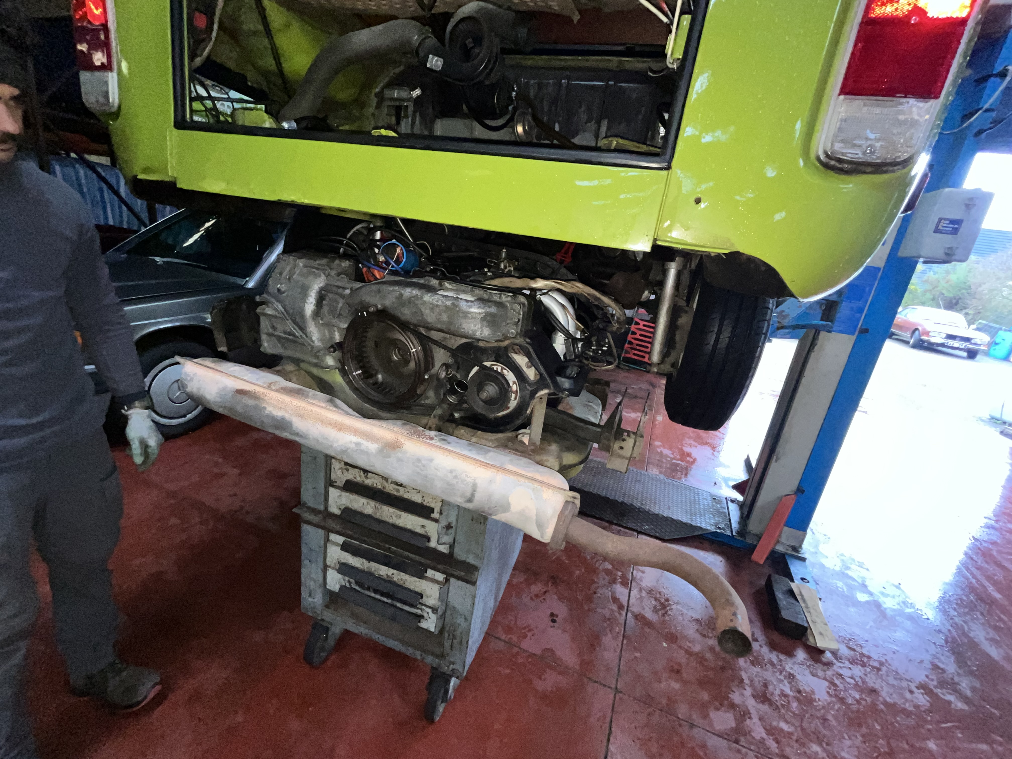

finalement le combi a pris feu: :slightly_frowning_face::slightly_frowning_face:
en reculant cela a calé a plusieurs reprises
et le moteur a pris feu
heureusement rené guillaume et fred étaient là
et l’extincteur a permis de contrôler et éteindre
le cable électrique qui longe le moteur est a priori
abîmé
une fuite d’essence sur la durite qui va à l’injecteur à froid semble en cause: celle de droite
j’avais mis sur le porte fusible qui part de l’allumeur un fusible de 16 a
je vais inspecter tout cela
remonter un combi entièrement en une journée c’est finalement à risque

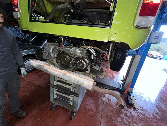

Oh putaing !!! Heureusement que tu n’étais pas seul.
:scream::fire::sweat:
Ho put… rée ça fout la trouille !!! :scream::scream::scream:
Pas trop de dégâts ?
À+dansl’bus :santa:
Merc Westyfleur et BigBus,
a priori juste le faisceau qui a pris chaud… Je dois vérifier que c’est uniquement la gaine qui a pris, celle d’origine qui semble résistante à la chaleur.
Une chose que je vais vérifier:
-au cutter, les fils du faisceau qui passent en dessous l’entrée de l’injecteur à froid.
-Vérifier si l’allumeur n’a pas pris un coup.
-Vérifier si l’injecteur à froid est toujours efficace.
Quand tu regardes le dessus, on a pas l’impression. que ce soitcramé mais c’est les fils qui ont pris.
Quelle connerie. J’aurai du vérifier tous les colliers sur l’essence a la fin. Je les avait pourtant bien serré mais avec le remontage, cela a du bougé.
je ferai une photo samedi
