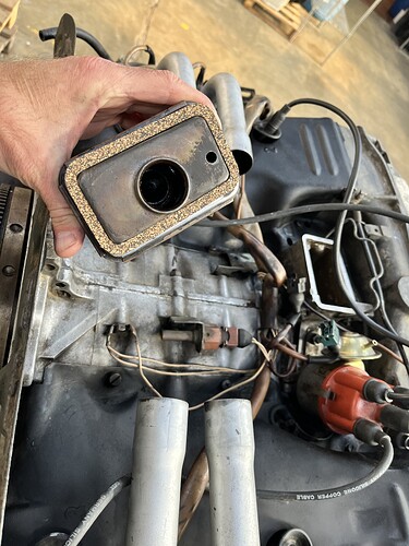

hier remise en place du collecteur d’admission. changement du joint du reniflard

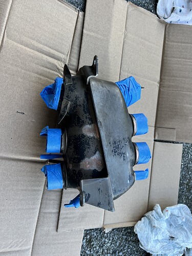

petite peinture sur les toles, nettoyage de la zone sous l’allumeur

Tu as trouvé ou le joint pour la cold start valve ?
je ne sais plus exactement mais j’avais commandé un set de joints pour boîtier papillon et ressort et c’était dedans
du coup importé des us: soit cip1,
soit german supply
soit bus depot

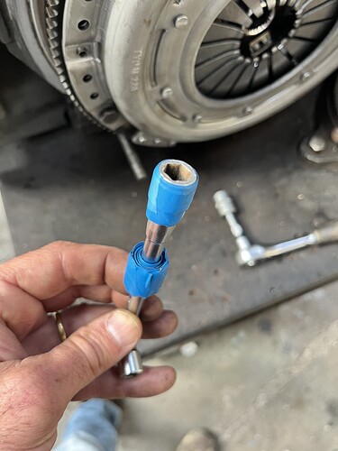

centreur avec clef de 9 et du ruban autour au fond puis
couche plus large devant
centrage et serrage progressif des 6 vis

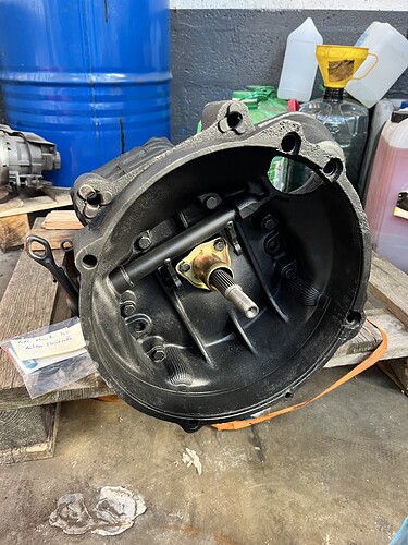

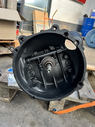

mise en place de la butée puis mise en place de la boite et vérification si l’ajustement se fait bien
