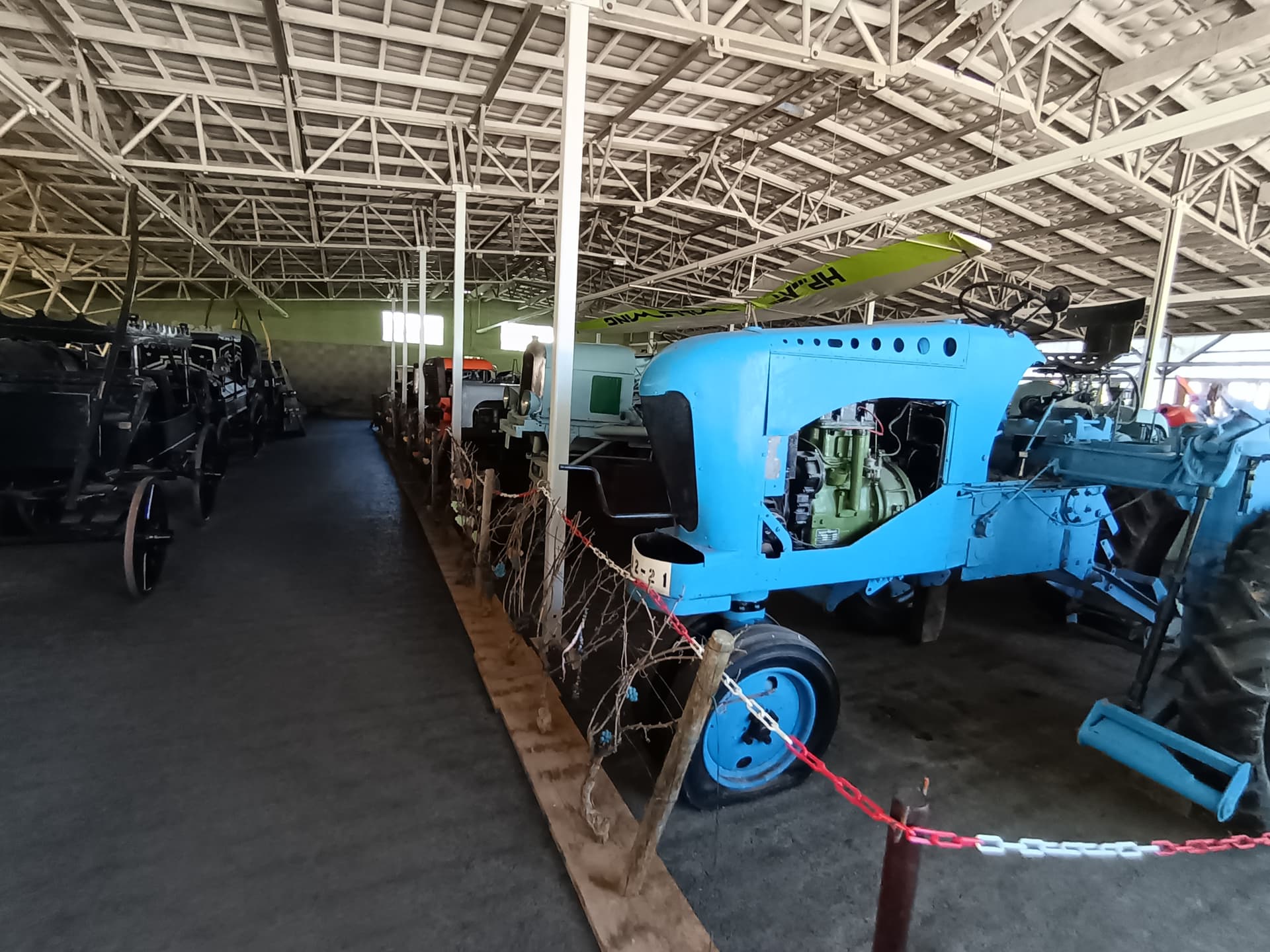

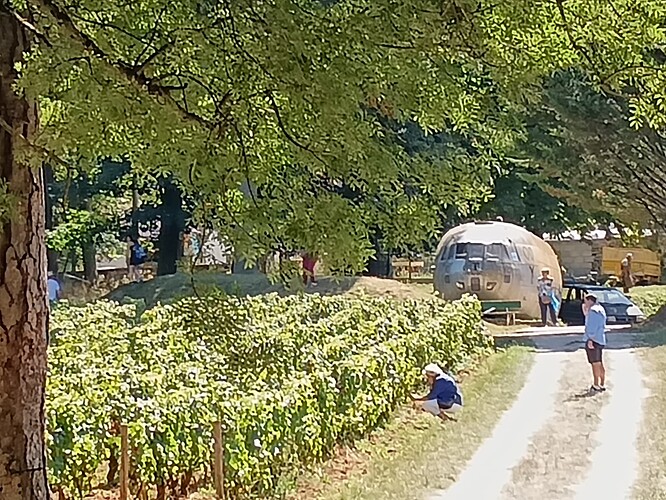

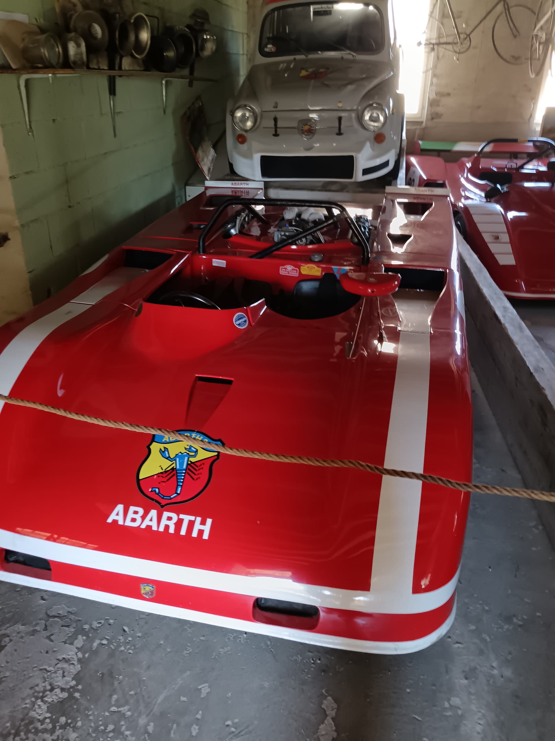

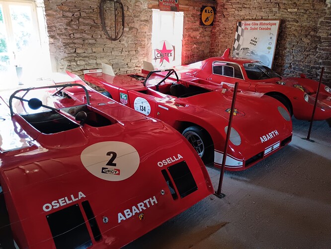

Aujourd’hui c’était le château de Salvigny les Beaune…
Château insolite, racheté en 1979 par un viticulteur collectionneur de motos… Qui ensuite s’est lancé dans la compétition automobile à bord d’Abarth uniquement qu’il a gardé et installé dans son musée, puis l’aviation et l’aéronautique (95 avions de chasses), les camions de pompiers, les véhicules viticoles, des calèches et bien entendu les miniatures qui vont avec tout cela et les vigne au milieu du parc du domaine…
Nous en avons pris plein les mirettes…
Impressionnante collection, et quel beau cadre👌
Le collectionneur fou, mais au final un musée et témoignage du passé ![]()
Complètement fou, mais pas tant que ça quand on lit son histoire…

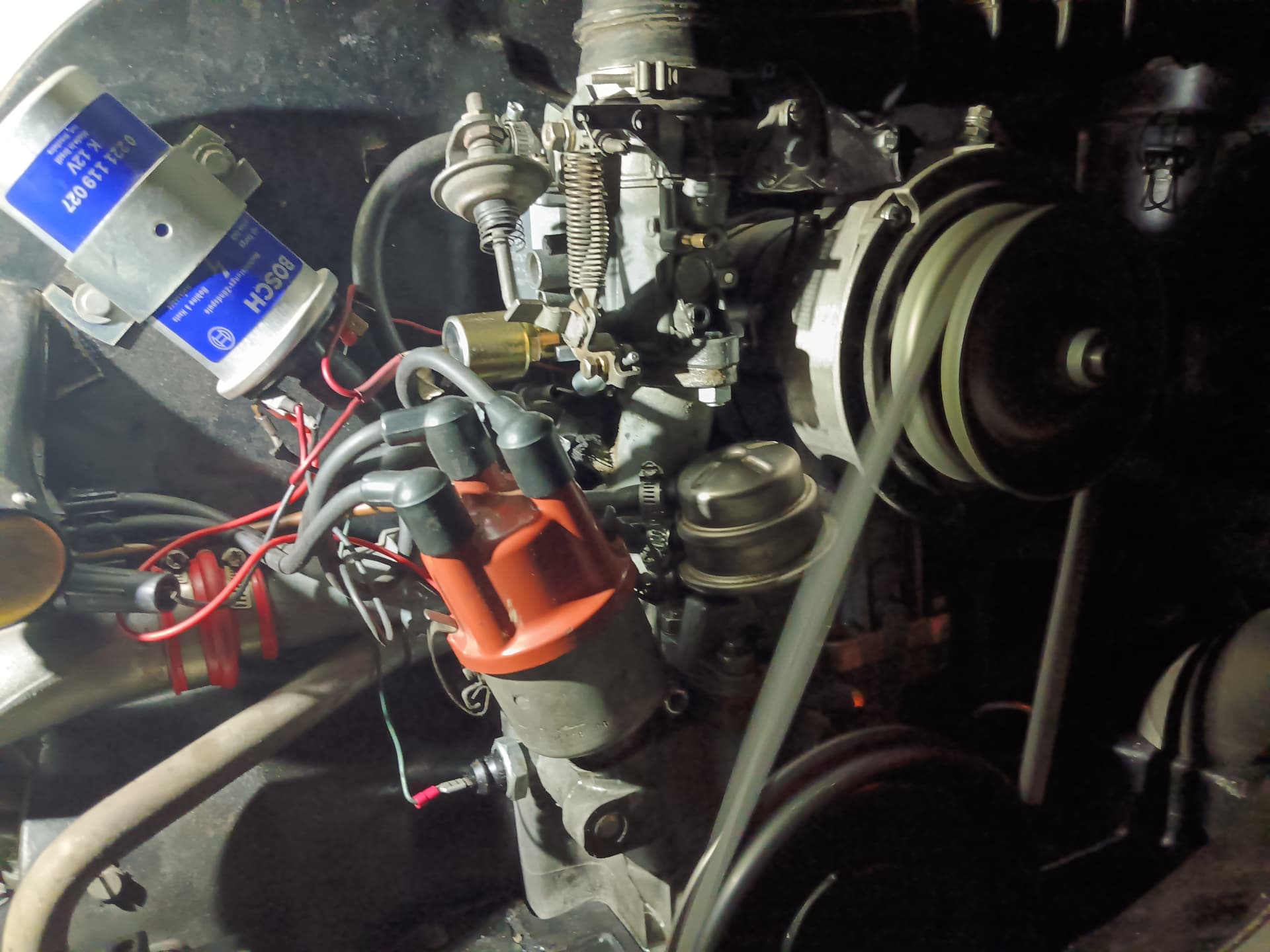

Bonsoir,
Aujourd’hui et après plusieurs jours à se prendre la tête sur NED, grâce à @karmann45, qui est venu me filer un sérieux coup de main, il a pu repartir…
En gros, le pèpère, dès le lâcher de pédale d’accélérateur calait, mais tournait de manière impeccable tant que les gazs étaient là.
Bref, après avoir éliminé :
- réglage culbuteurs
- vérification de l’allumage
- etouffoir
- gicleur de ralenti
- réglage ralenti et richesse
- starter automatique
- filtre à air (si encrassement trop important)…
Aucun problème ne venai’t de tous ces points…
À force de manipuler le carburateur (échanger avec un ancien d’Olivier qui lui fuyait), Olivier se rend compte d’un jeu ‹ › bizarre ‹ › sur la came de starter… On démonte, on remonte, et on actionne, mais le clapet reste en position fermée… Ni une ni deux, on choppe un 34pict 3 solex que j’ai en stock mais avec un filetage de connexion sur la pipe d’admission foiré, on le monte, et là, bingo Ned reprend tout son poil de la bête…
On a passé 2h30 sur cette panne, démonté remonté 4 fois les carbus, mais on y est arrivé, après 10 jours à ne pouvoir aller rouler.
On a pu du coup voir que le 34 d’Olivier n’était pas au top non plus, et mon carbu Empi va subir une révision, pour solutionner son problème et deviendra le carbu de secour au cas où…
Merci beaucoup à @karmann45 pour le gros coup de main dans le diagnostique et la solution pour résoudre cette panne qui m’aura fait m’arracher le peu de cheveux qu’il me. Reste… ![]()
