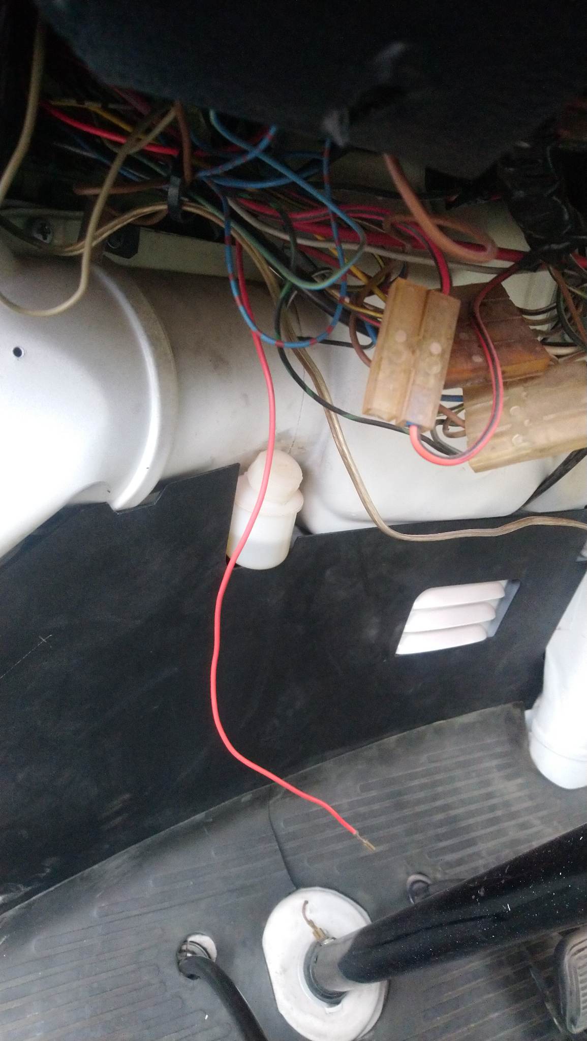

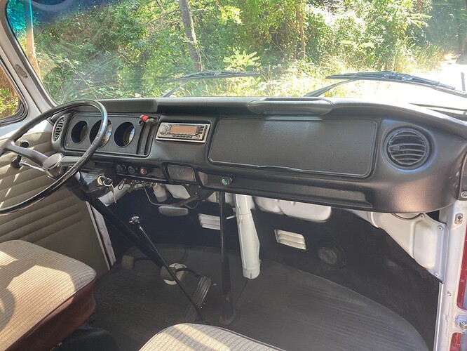

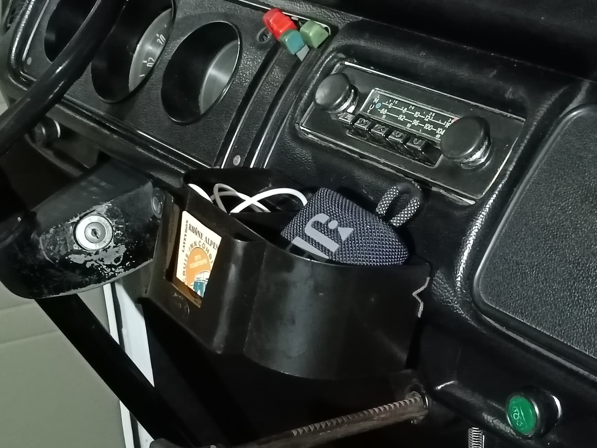

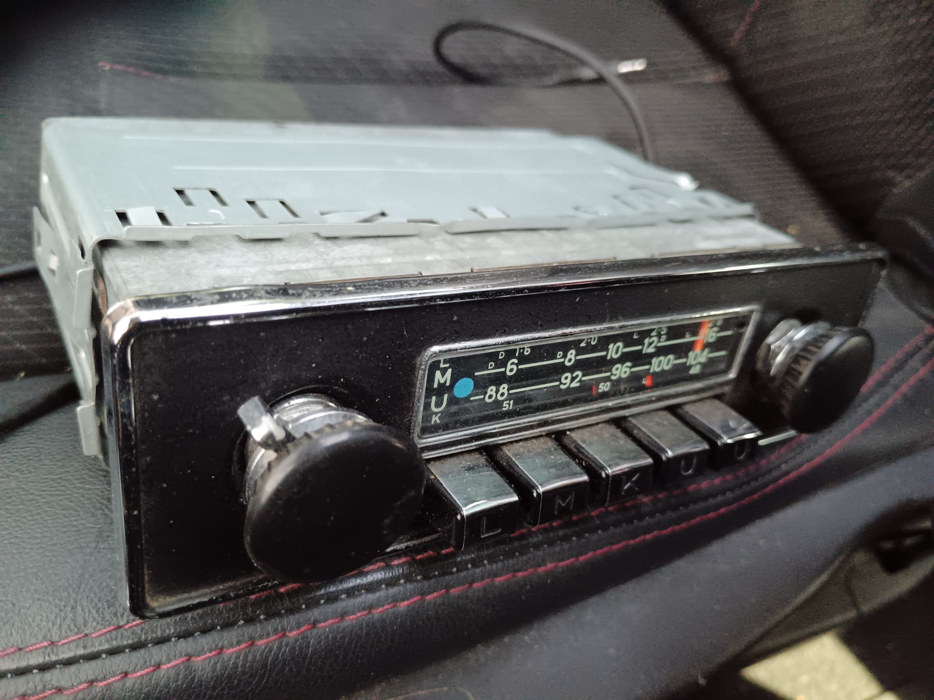

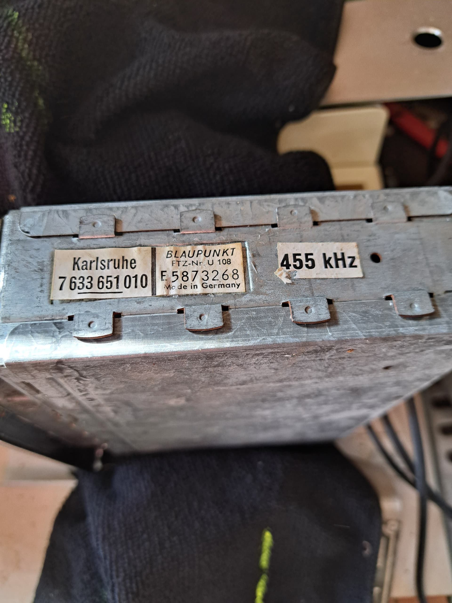

Travail du soir, on vire l’autoradio JVC postmount moderne du tableau de bord de NED, et on remet un bel exemplaire de blaupunkt karlsruhe fourni par un membre du forum qui se reconnaîtra.’
Un retour à un visuel d’origine qui me plaît mieux.
Pour le moment, l’électricité étant un chantier à venir il est seulement présenté dans son emplacement…
L’ancien JVC en place…
Le karlsruhe :
L’elec qui pendouille partout :
Ça a une autre allure ! Good job ! Y’a plus qu’à tester !

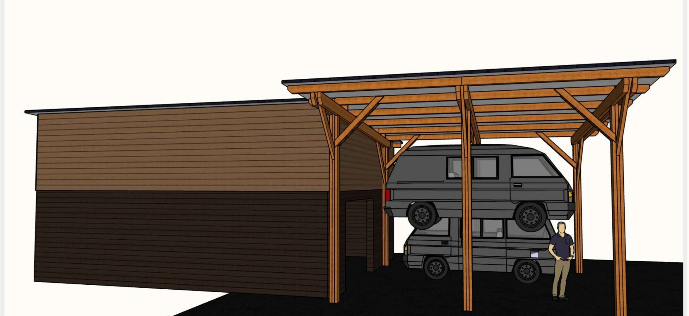

On commence la préparation de NED pour l’hiver prochain et une restauration qui ne lui fera pas de mal.

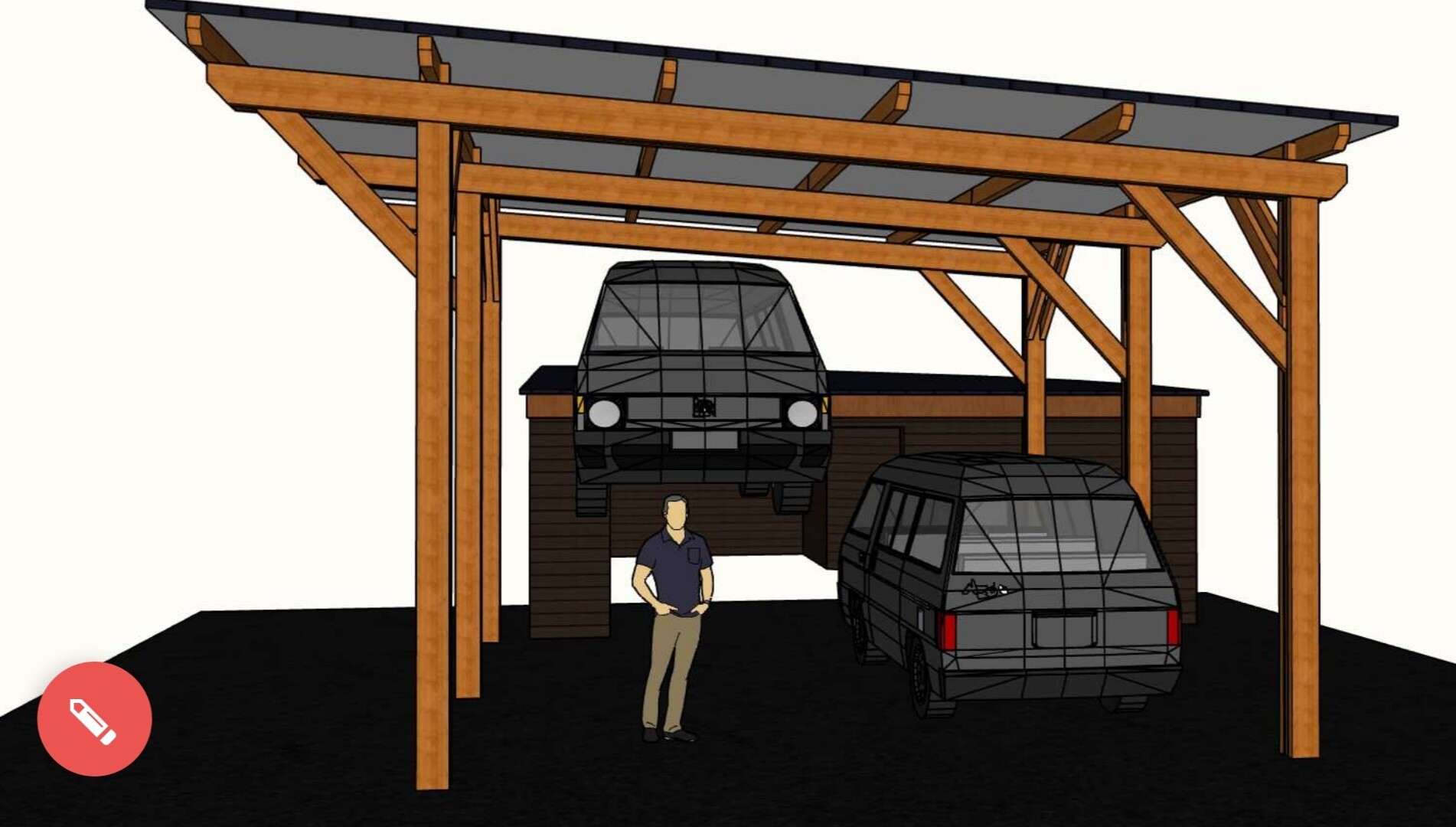

Pour cela la première étape passe par la réfection et la rehausse de toiture de la dépendance de la maison ainsi que la création d’un carport, afin de bosser à l’abri, au chaud et au sec, avec une hauteur sous plafond qui permettra d’installer un pont :

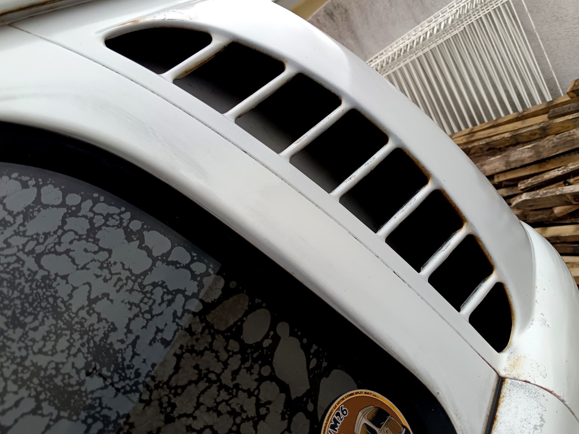

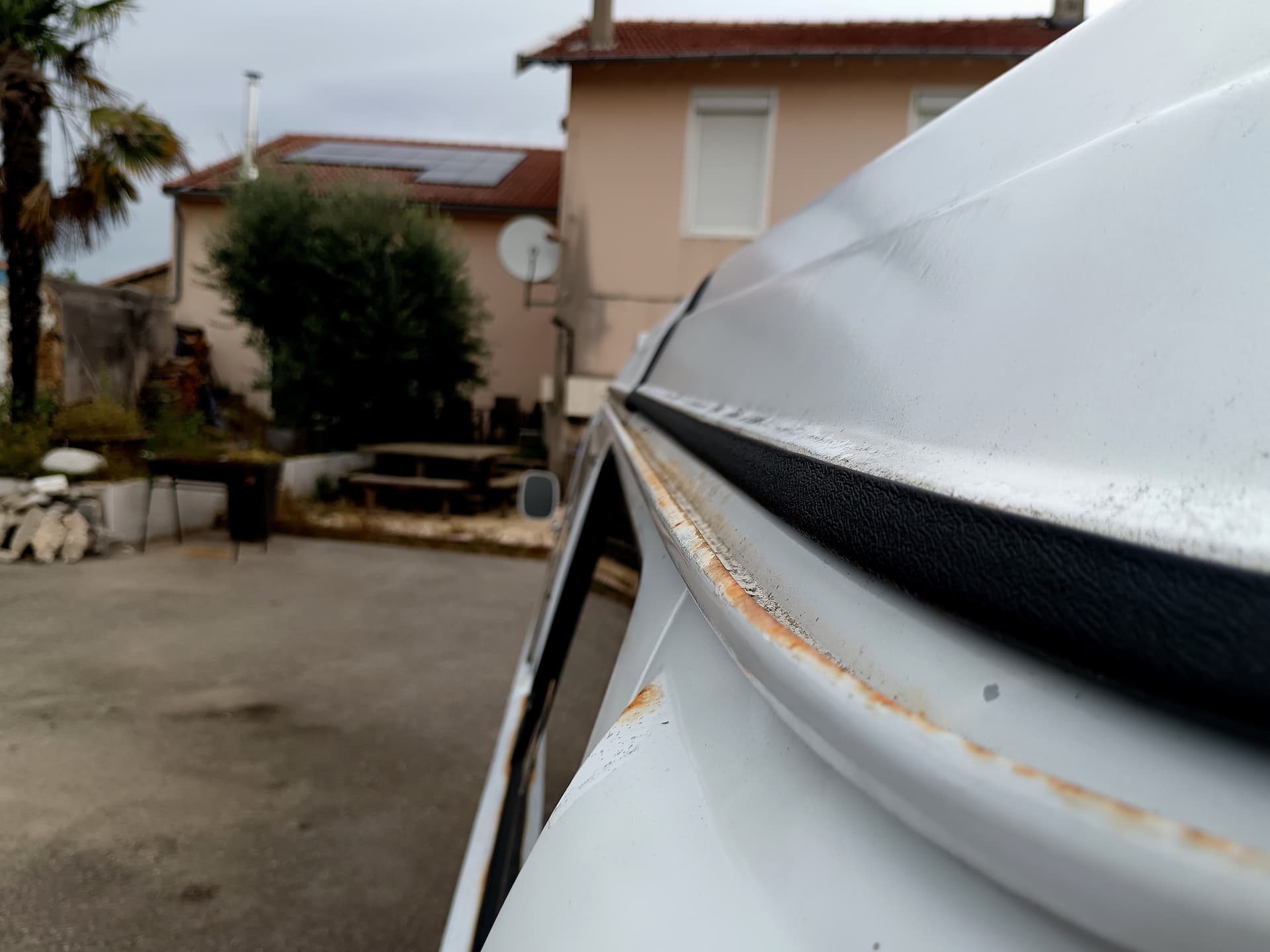

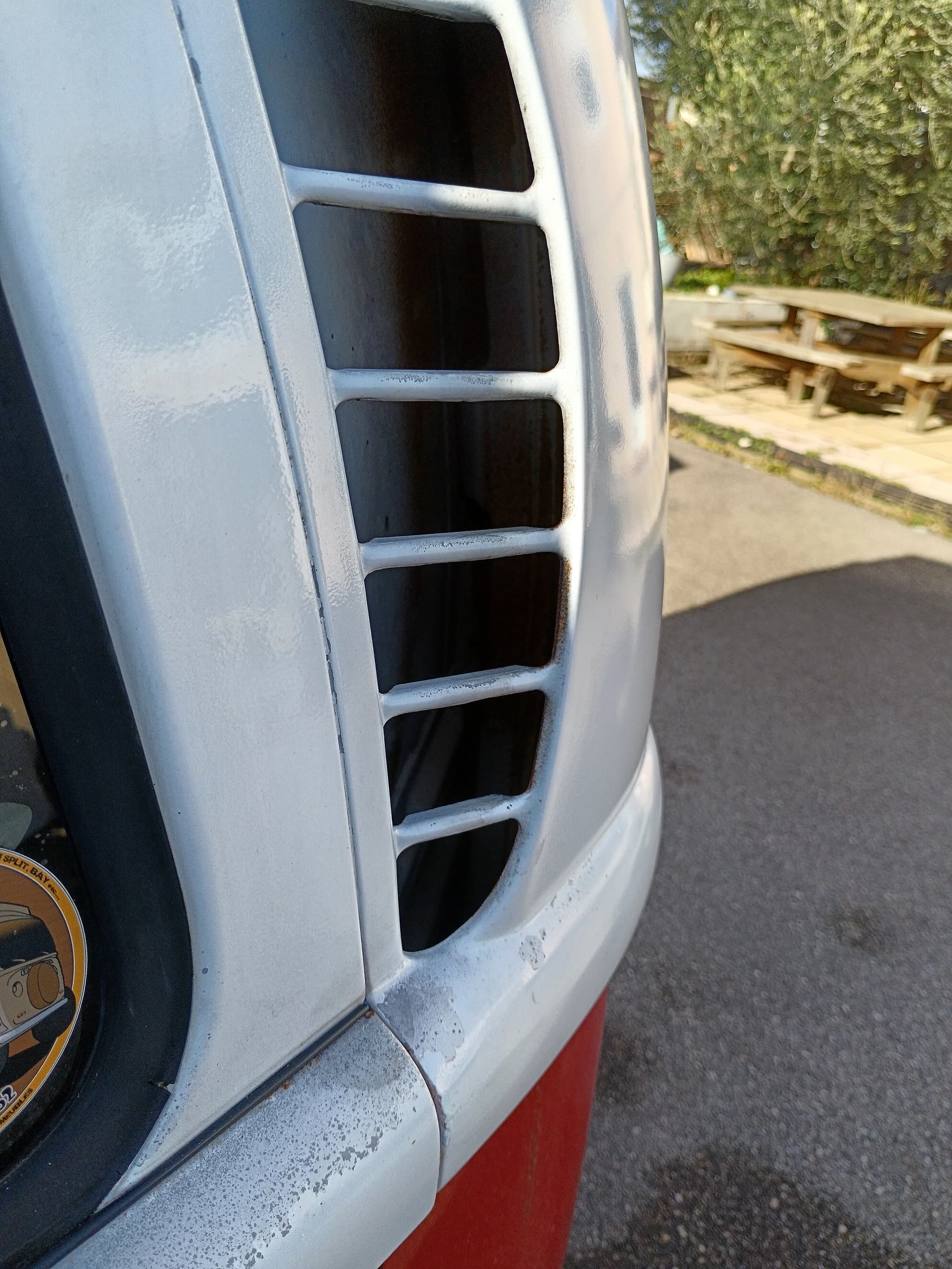

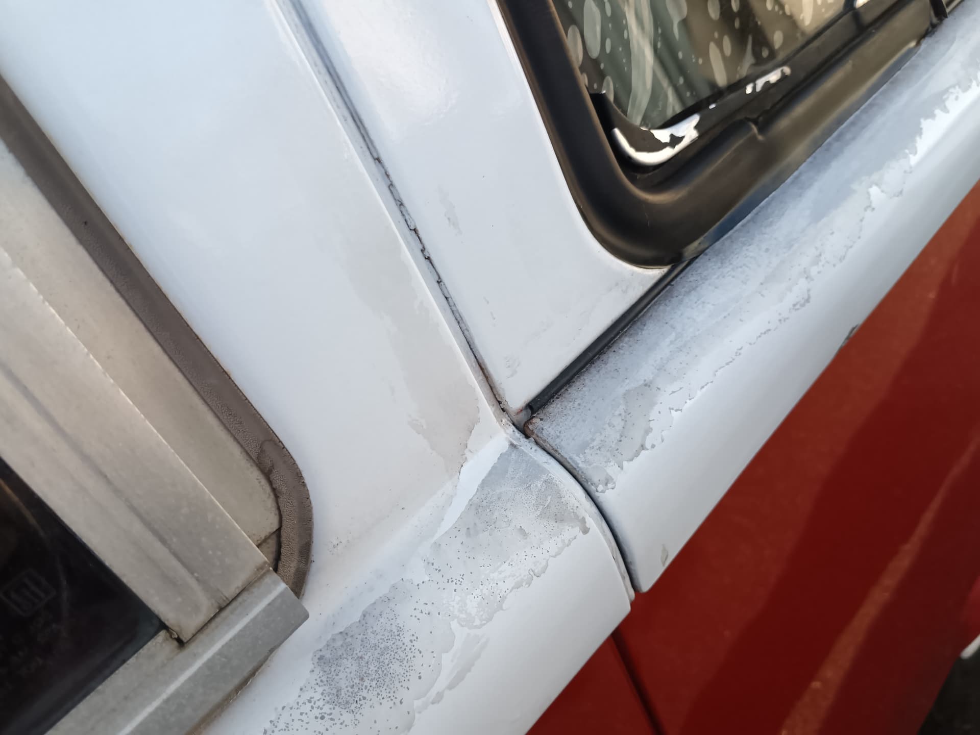

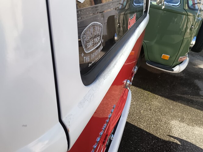

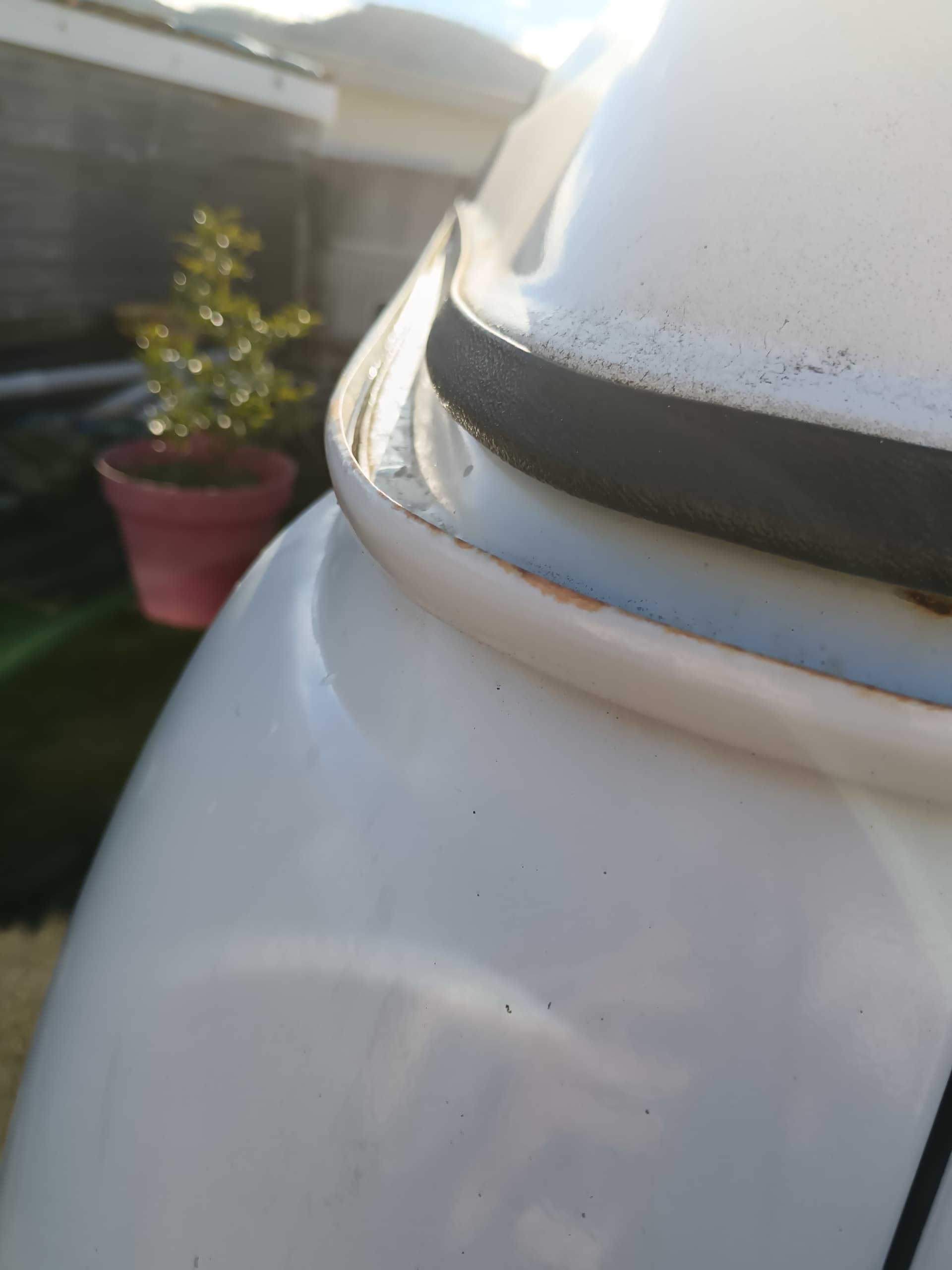

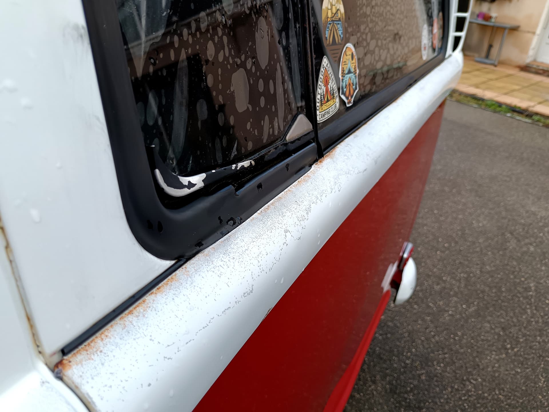

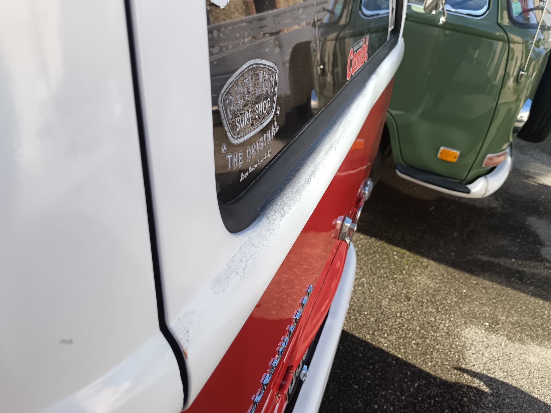

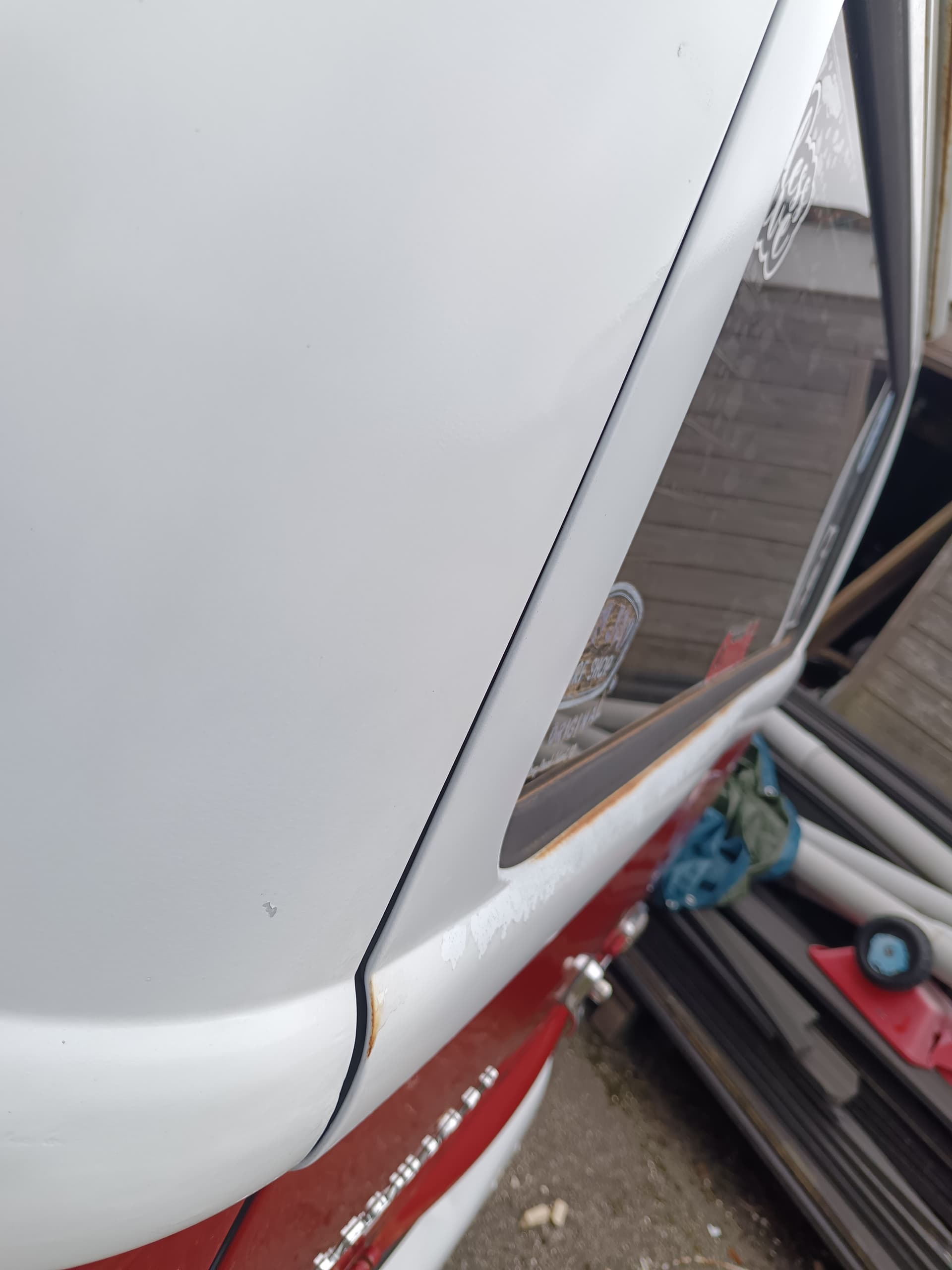

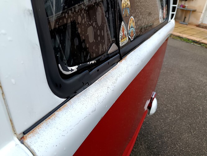

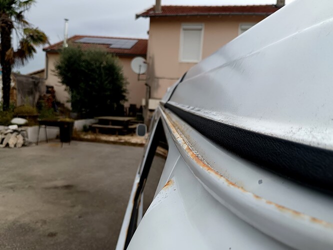

Mais pour l’ heure, la premières étape est de diagnostiquer et ‹  › enrayer ‹  › la progression de la fleur de rouille visible etc…

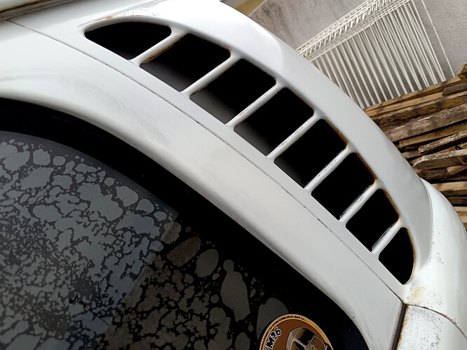

Petit avant/ après de minis avancées de la semaine.
Pour protéger tout cela en attente des travaux, du restom protec look sera appliqué, ce choix se faisant sur le côté protecteur d’une part, et assez aisément reversible au moment de passer aux choses sérieuses.
Le convertisseur de rouille a laissé quelques traces qui sont parties au nettoyage. :sweat_smile:
Il agit à cœur en 24 h, j’ai pas eu la patience de les attendre pour faire les photos, d’où la présence d’encre quelques traces de rouille qui se sont transformées depuis.
Oui le convertisseur de rouille est soluble à l’eau.
Beaux projets.
Si besoin vous pouvez prévoir des petits crochets inox le long des rives de toiture pour suspendre des filets de camouflage ou quelconque système de store en complément.
Effectivement,
Il y a dans l’idée de fermer le carport par bardage bois sur 2 faces et bâches 700g/m2 hydrofugees et à vec fenêtres pour garder de la luminosité sur les 2 autres.
Ces bardages bois seront l’occasion de renforcer la triangulation et amenuiseront l’effet aile d’avion. Il faut voir avec un BET mais sans doute nécessaire d’opter pour des fondation lourdes.
On ne connait pas les dispositions de ton terrain mais si celà est possible l’option du débord de toiture le plus important possible coté égoût pour écarter l’eau est intéressante.
On est pour la. Fondation des pieds sur des pilotis technopieux pris à 2m30 de profondeur, l’existant étant sur une dalle béton de 30 cms.
Pour les eaux de pluies, système de récupération de pluies, plus puit perdu en cas de trop plein.

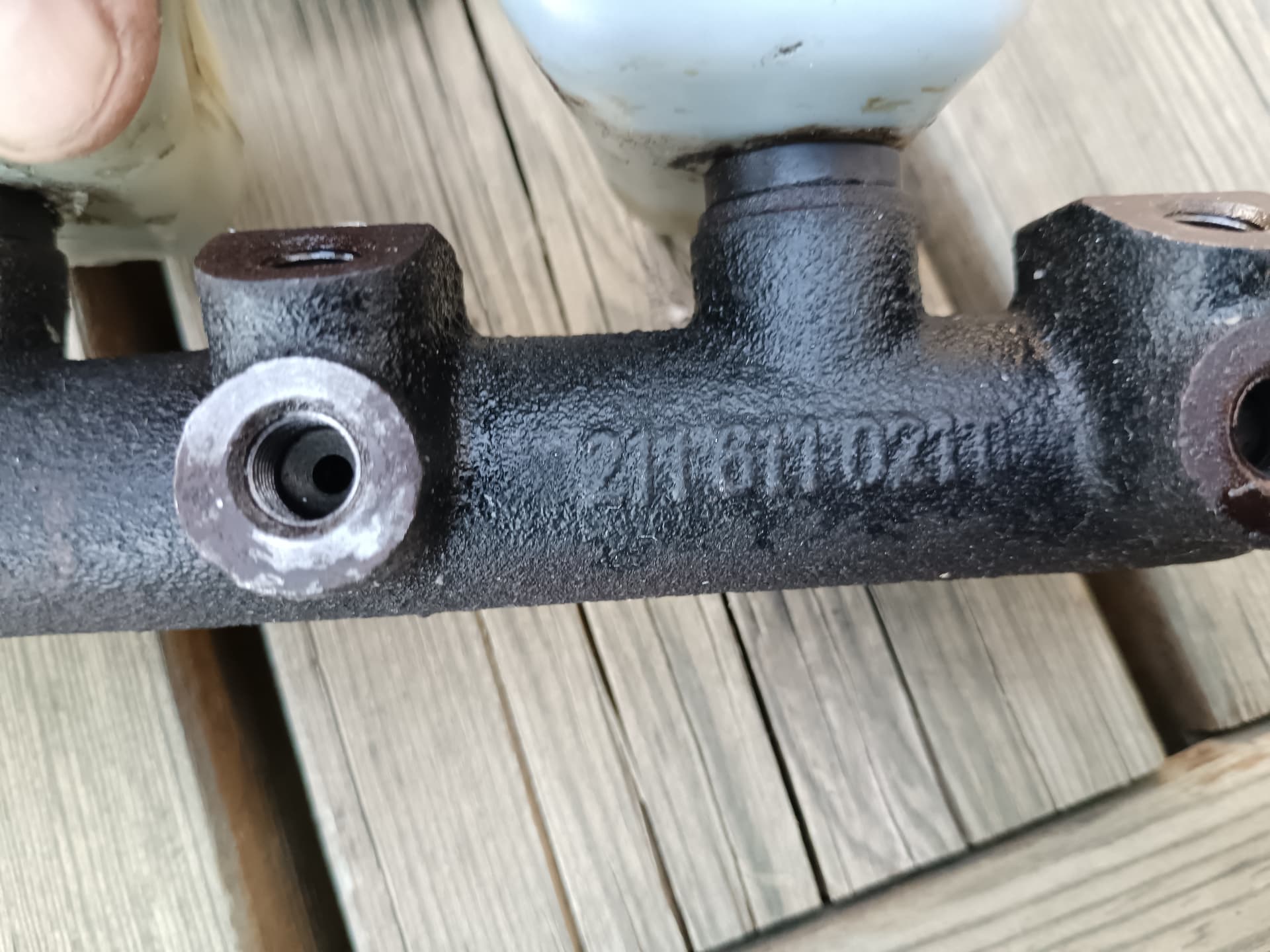

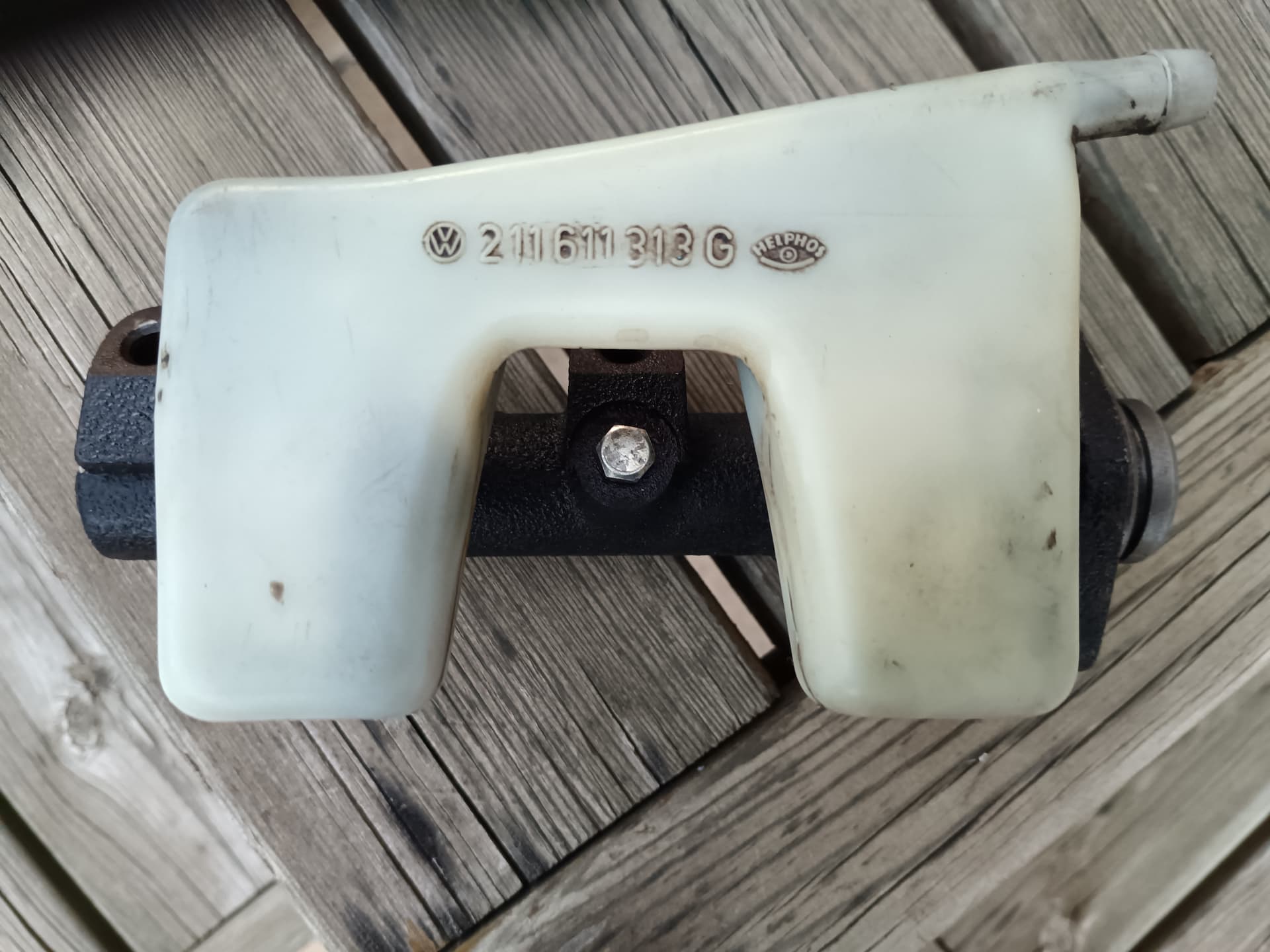

J’ai dû attaqué le début de restauration de NED en attaquant par le freinage (maître cylindre qui a lâché) j’en ai profité pour refaire les éléments fatigués en même temps.
Le réservoir était hs…

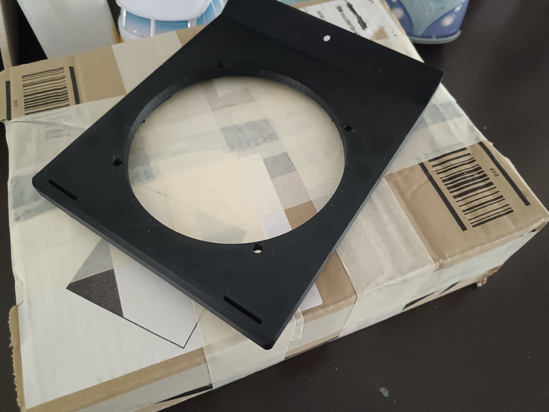

Enfin, ne trouvant pas de support hp pour le tableau de bord, on en a produit avec imprimante 3d.

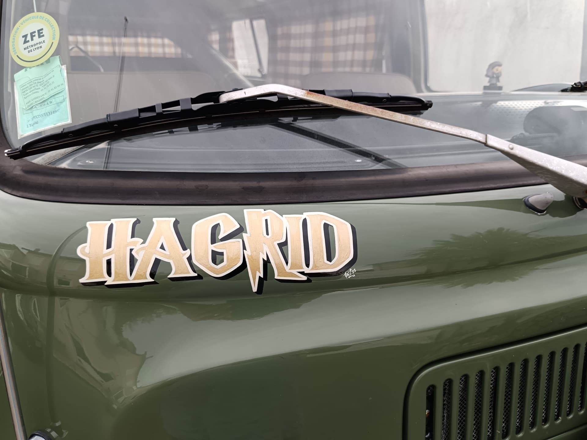

Nous avons profité de la présence de Magi Pinstriping pour faire tatouer notre ‹  › Hagrid ‹  › et bien contents du résultat final :

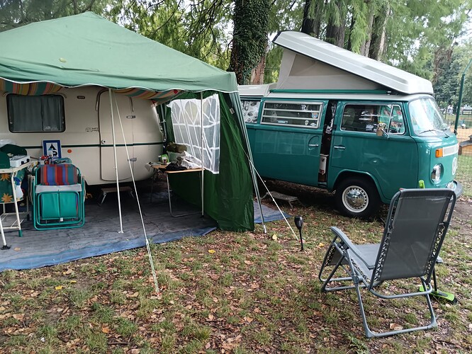

Bien contents de notre emplacement rétro camping bien qu’on ai voyagé légers, pour une nuit seulement :

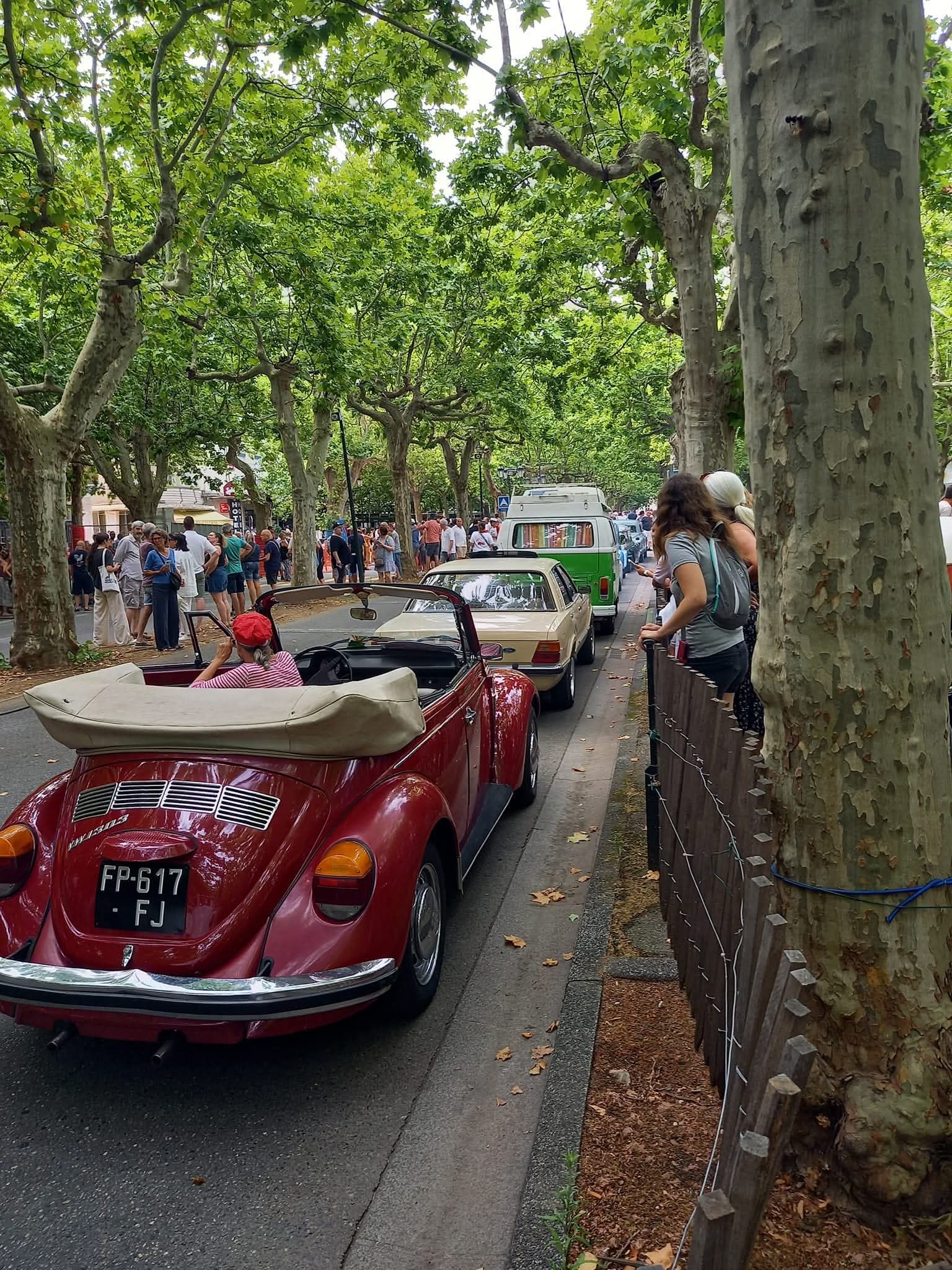

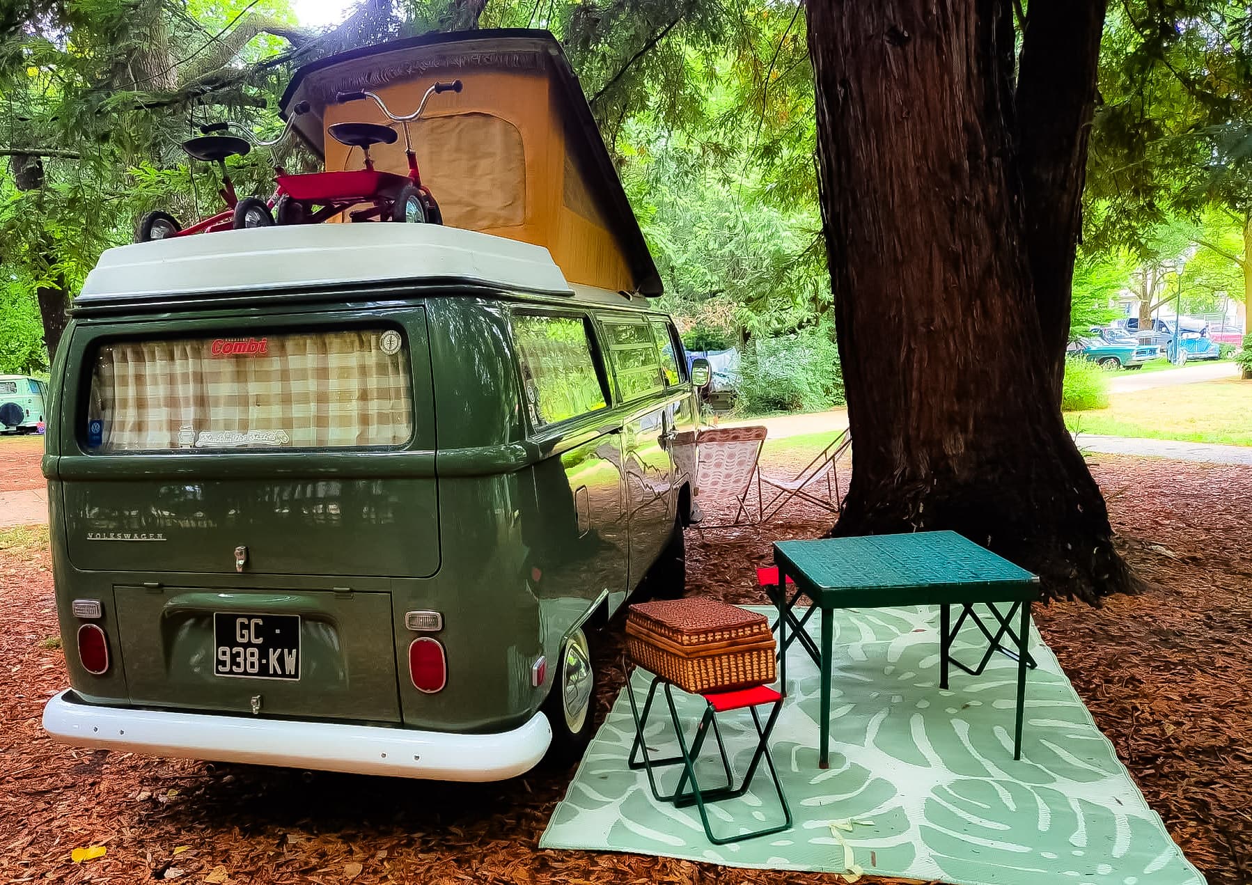

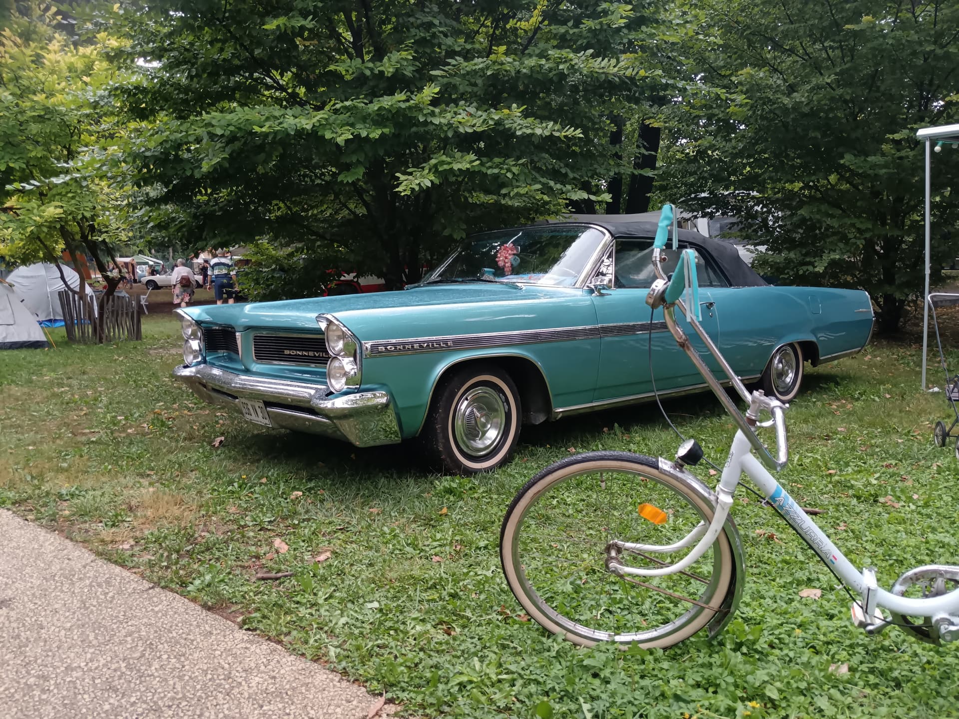

Enfin quelques photos de l’événement :
