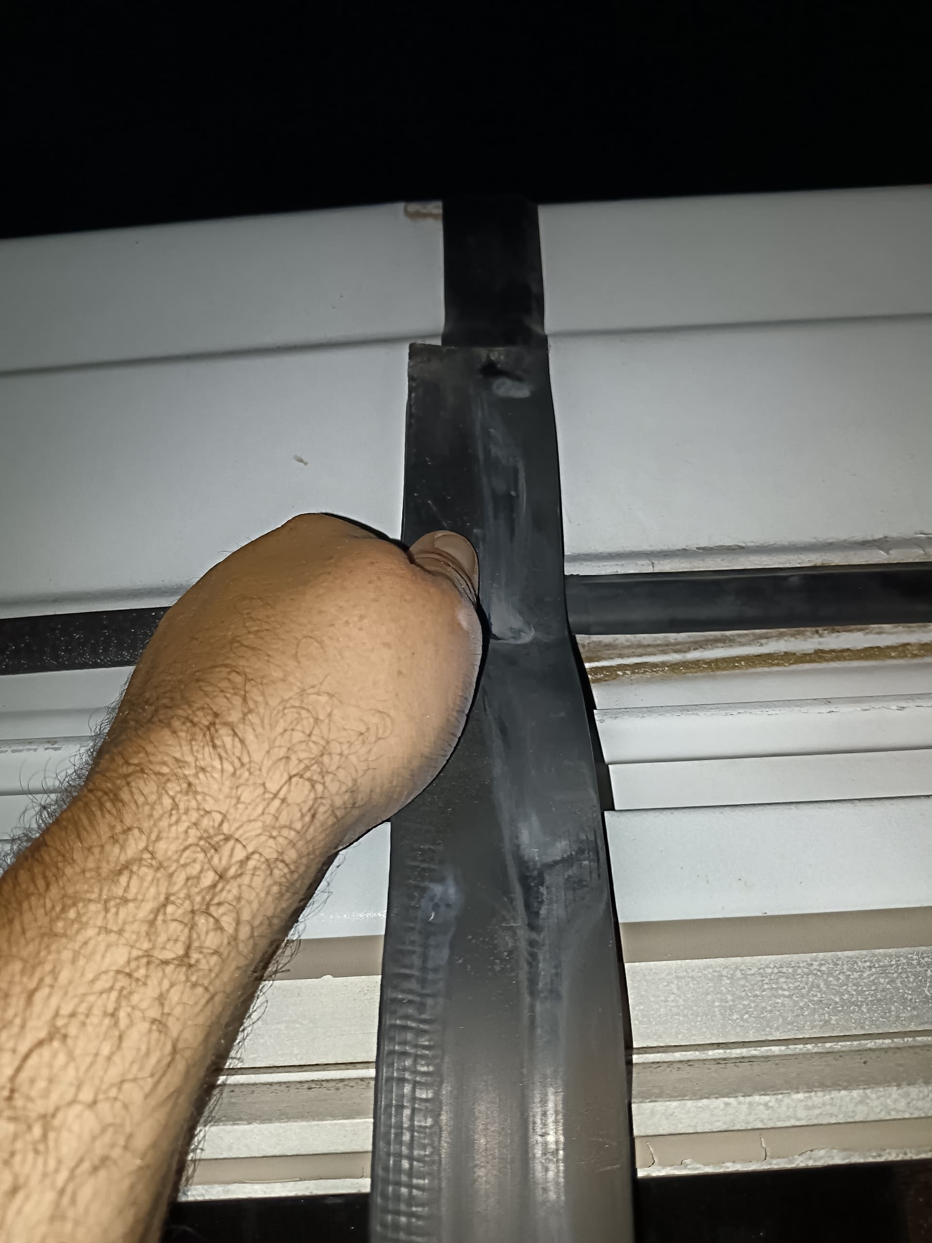

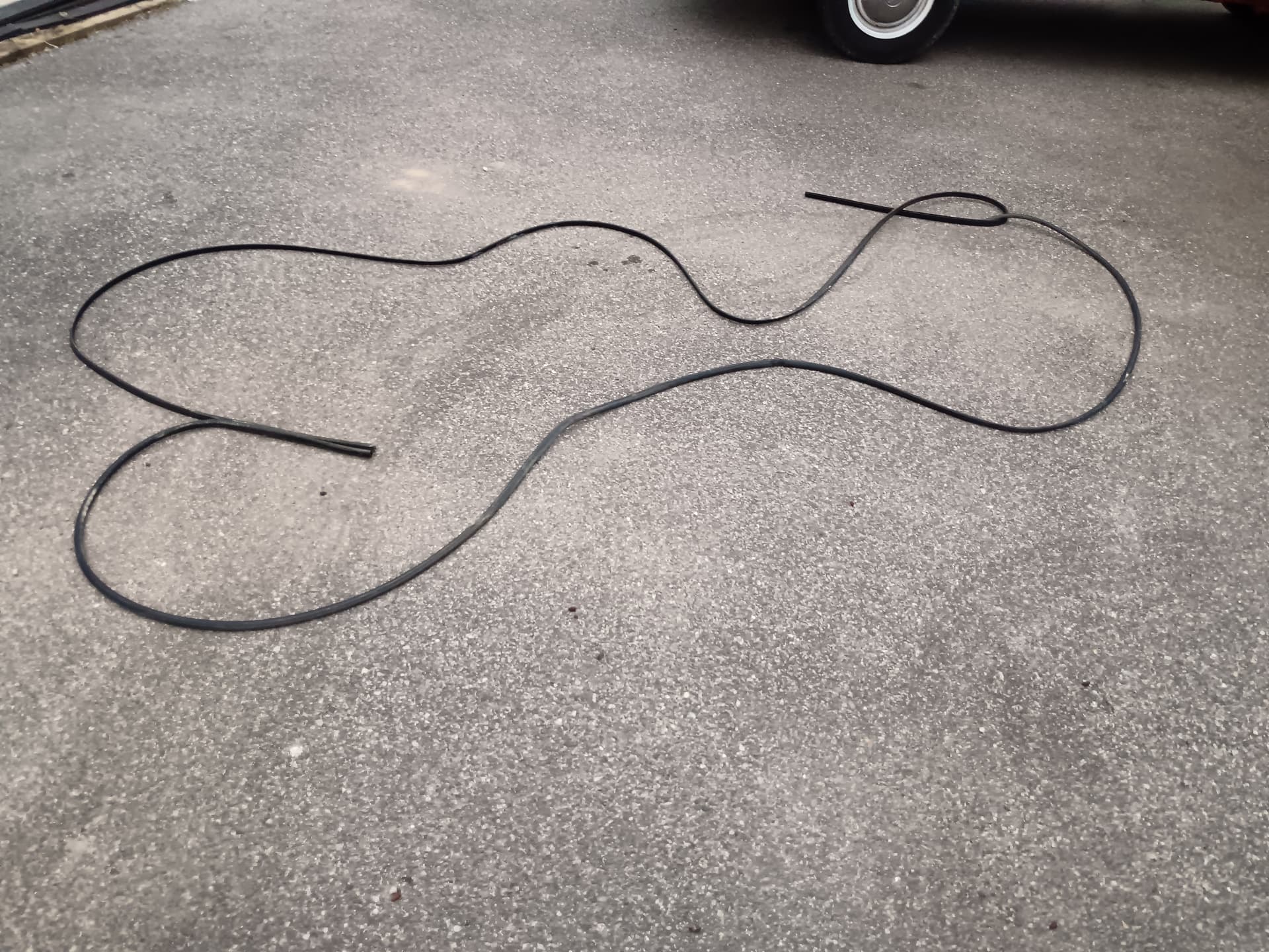

Suite à un joint de toit relevable déchiré sur quasi toute sa longueur… On remplace par un joint en une seule partie sur Ned
L’ancien :
Le nouveau :
Montage en cours
En 35 minutes tout est remplacé, par contre on note un bel écart de largeur entre l’ancien et le nouveau, au niveau de la jonction toit relevant / bassine

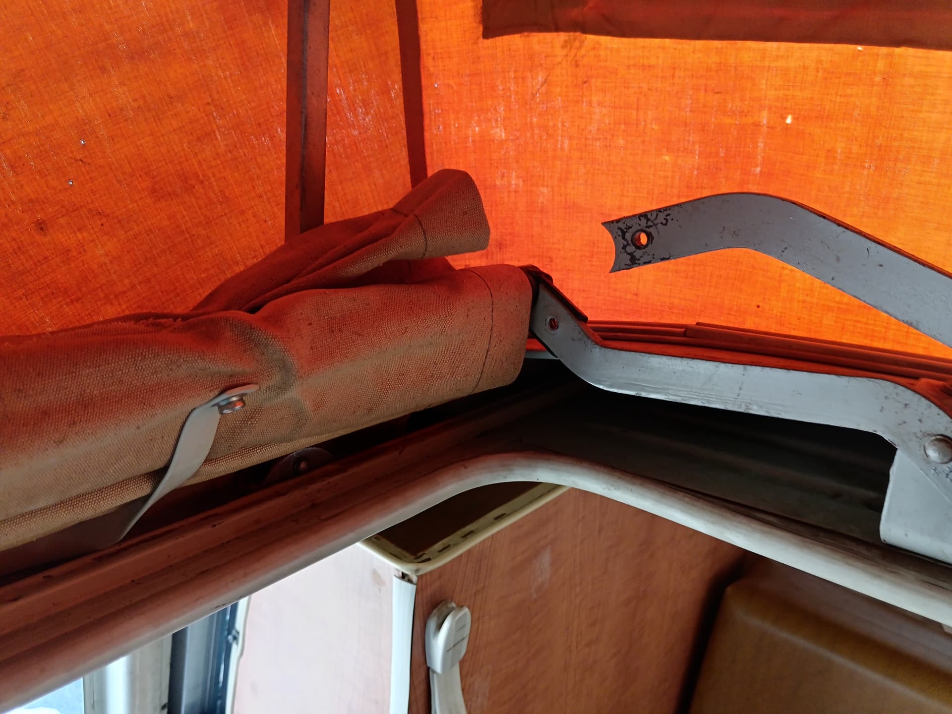

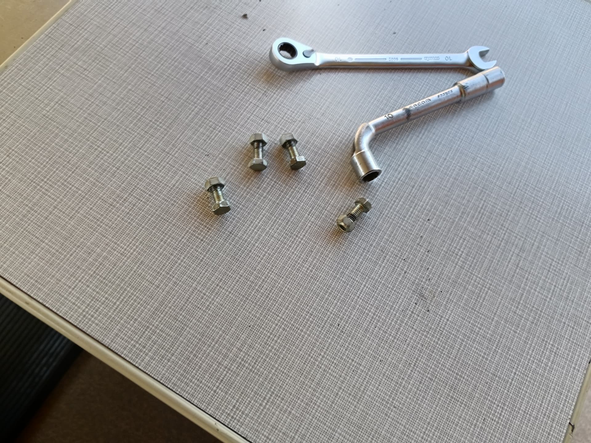

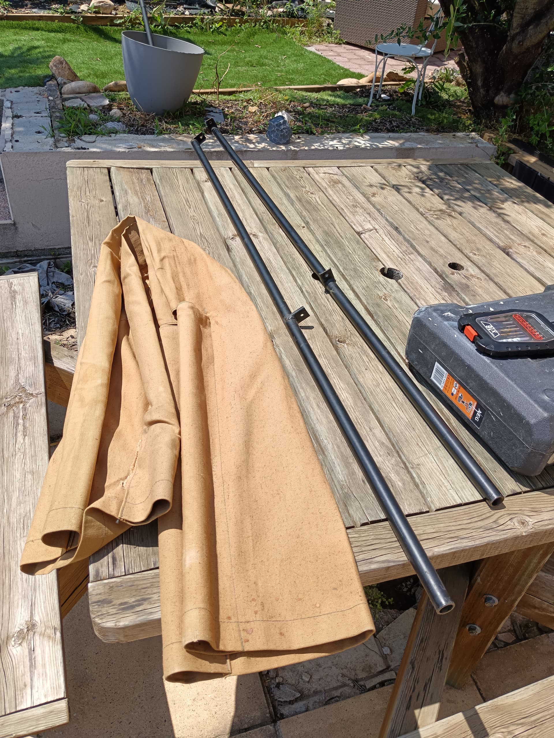

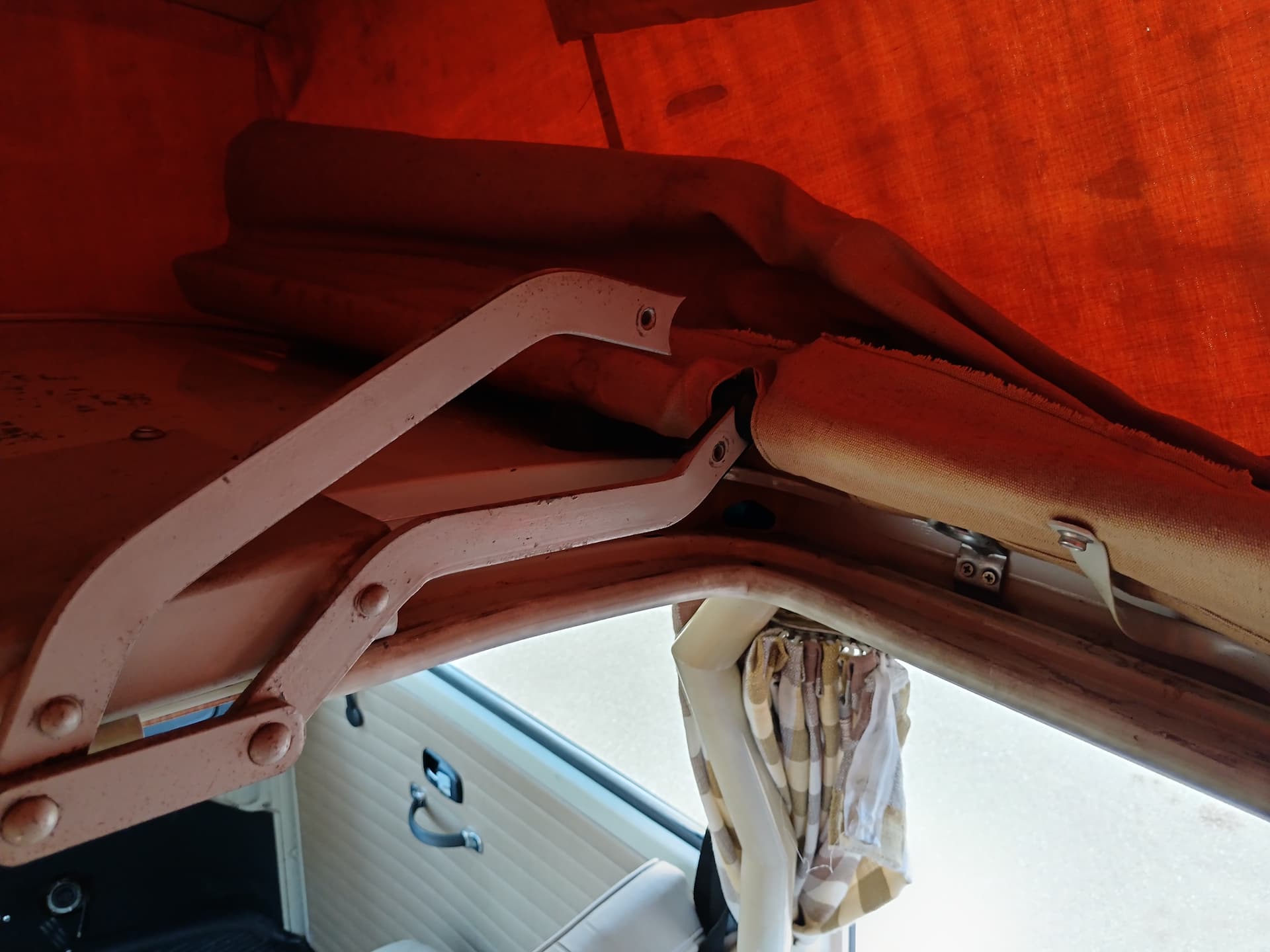

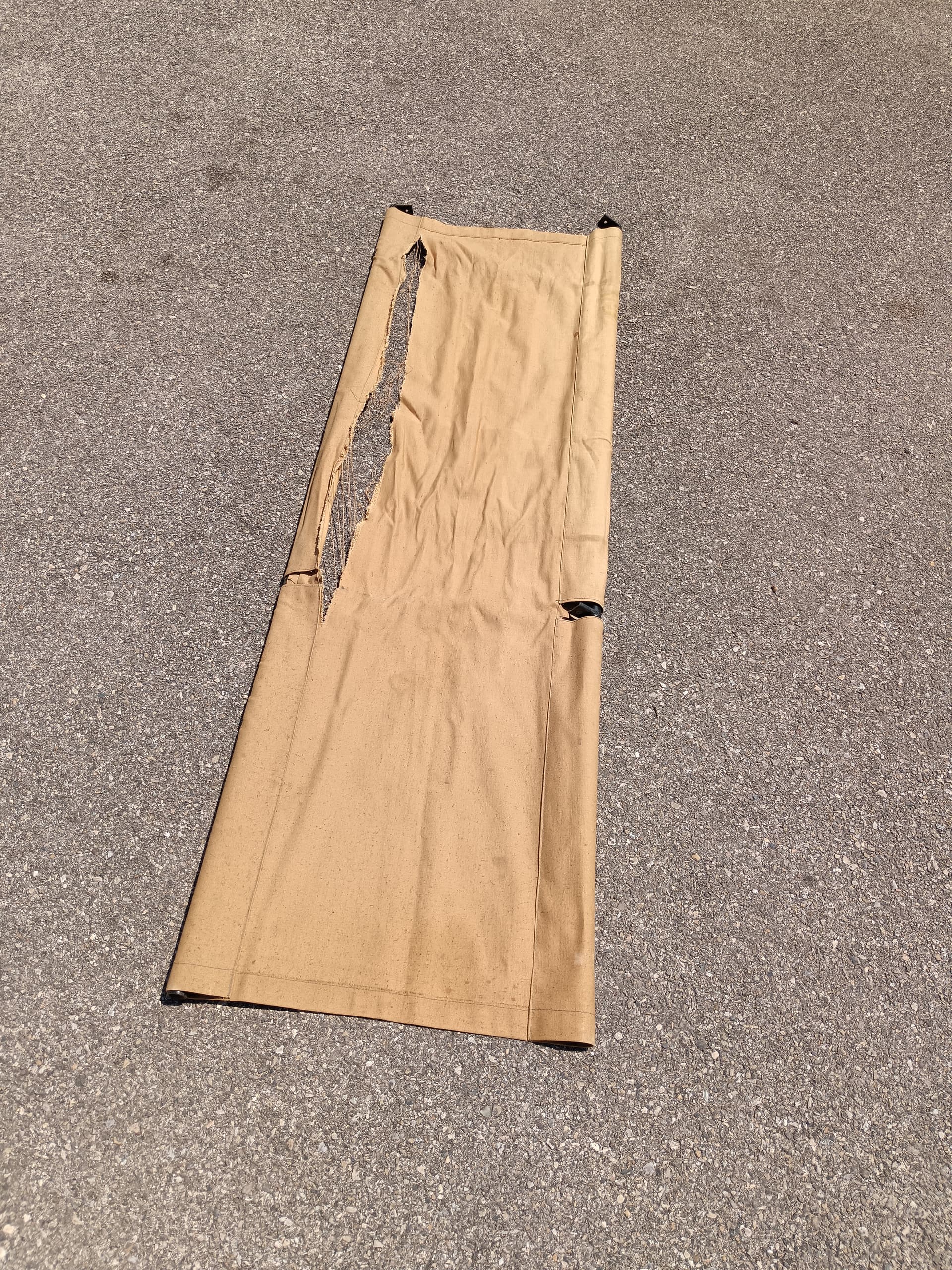

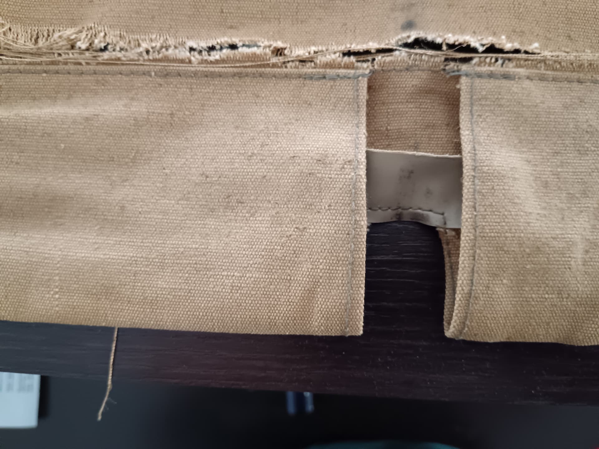

Sur Hagrid, après qu’un loulou en train de lire soit passé au travers du hamac (pourtant il était calme, et hormis une bonne frayeur, rien en termes de bobologie…)
Donc on démonte, en attendant l’arrivée de la nouvelle toile :
2 clés de 10, 1 cruciforme et 20 minutes auront suffit.
Je ne peux que te conseiller l’installation d’un lit continental a la place du hamac, c’est quand même beaucoup plus confort! et un adulte peux y faire la sieste aussi, bien au frais, c’est le top!
La configuration me va bien comme ça.
L’adaptation continentale sur t2a ne me plaît guère.
Celui du t2b reste plus pratique… Si jamais je voulais passer au continental, je revendrais un A pour prendre un B, mais pour mon usage à l’heure actuelle je préfère cette config :blush::blush:
