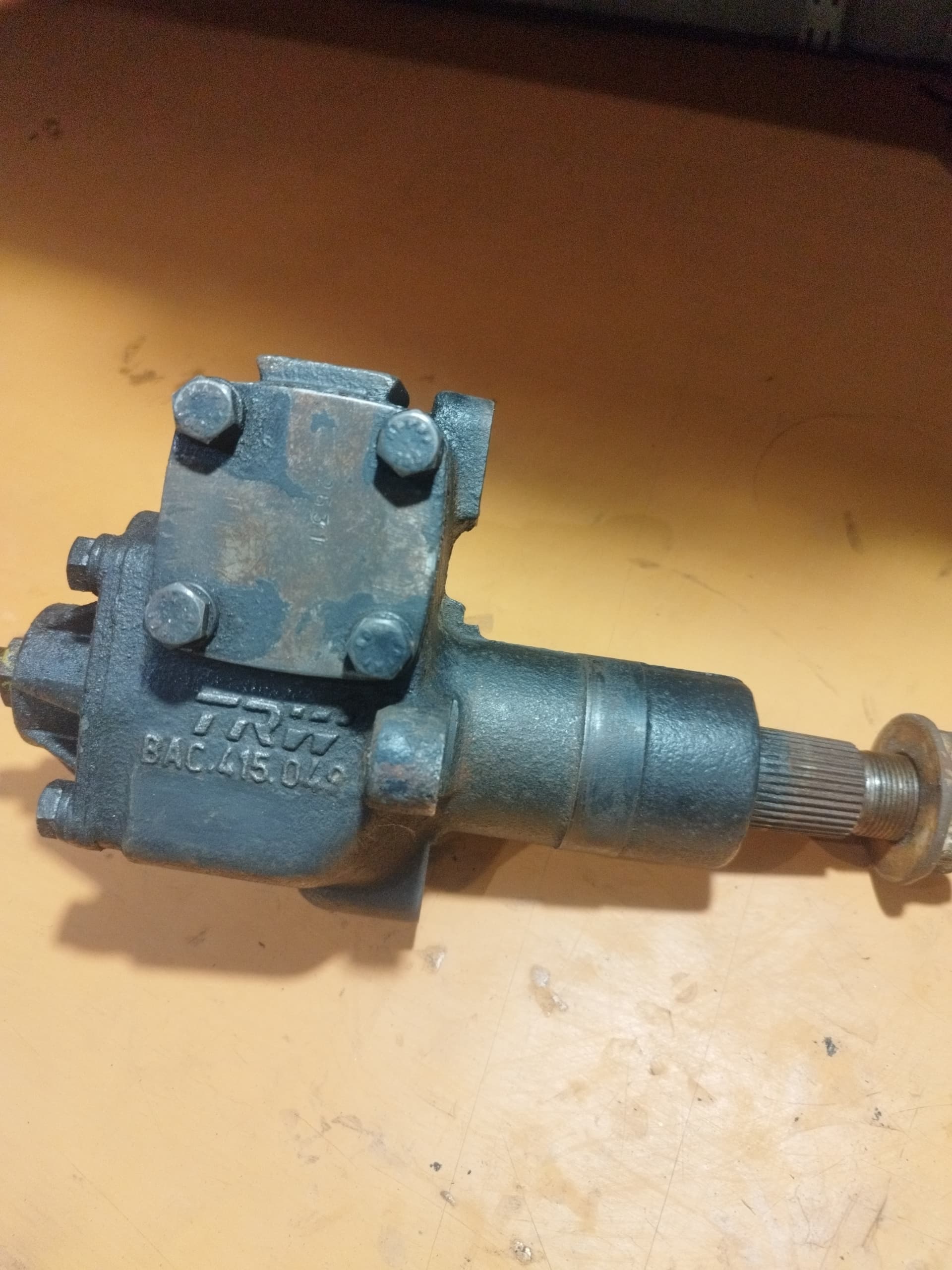

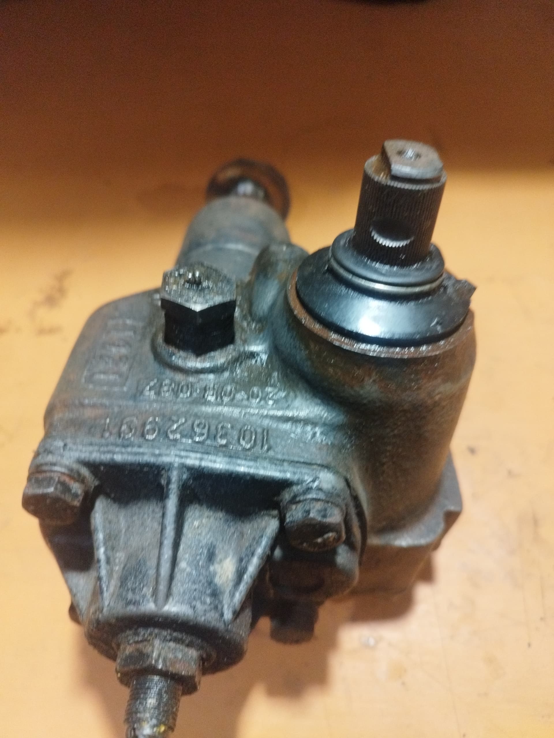

c’est quoi comme model de bus et de boitier que tu as ?
Le bus c’est un Combi T2b 2.0 automatique de 1978 (US). je ne connais pas la reference du boitier, je vais le prendre en photo.
C’est ce que tu devrais avoir normalement comme boitier
Non, il ne ressemble pas trop à ça!
J’essaye de prendre une photo demain.
Si tu as ça cela va se compliquer.
Ça y ressemble davantage!
TRW c’est la version Brésil ?

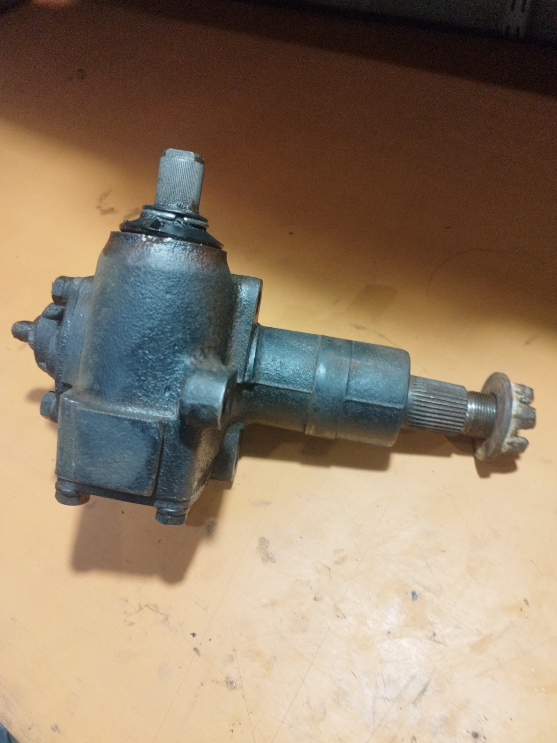

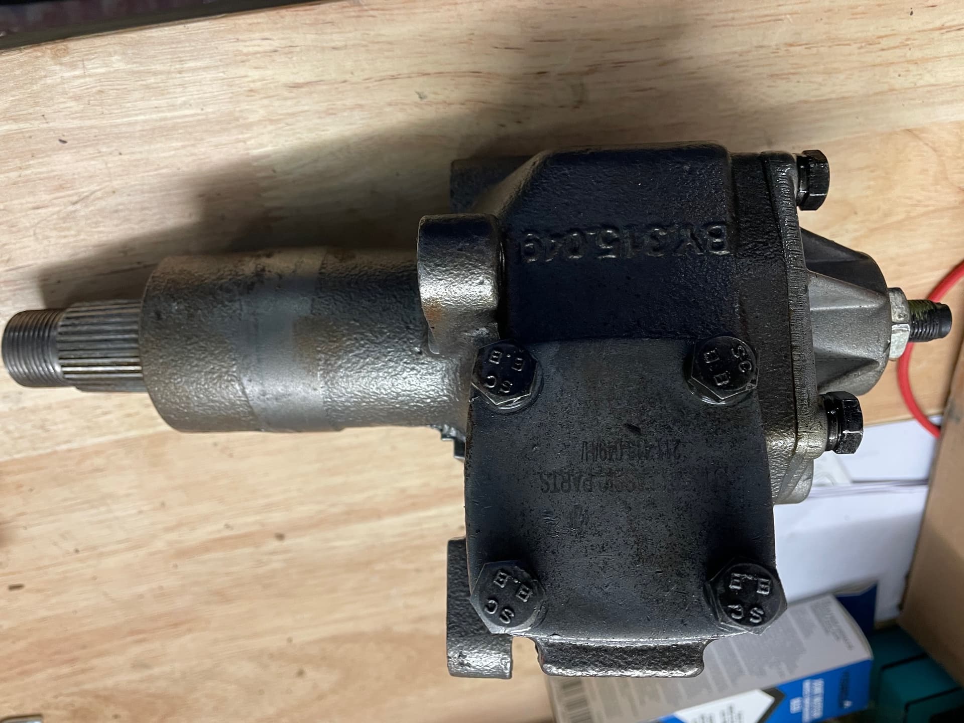

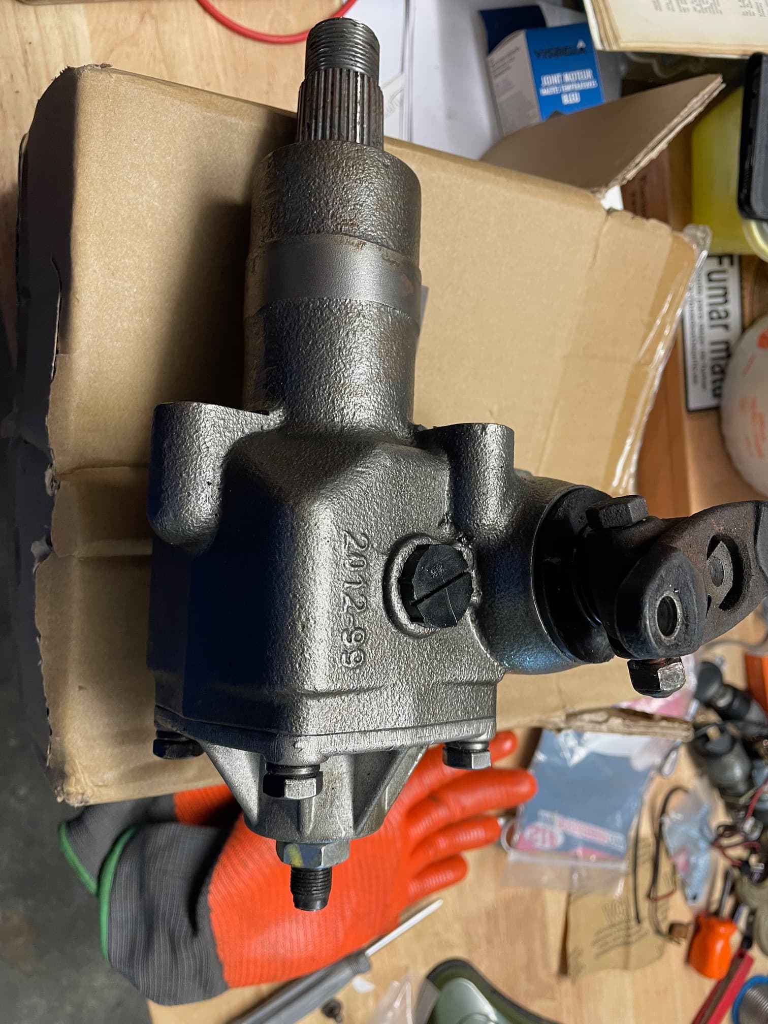

Bonsoir,
Voici mon boitier:

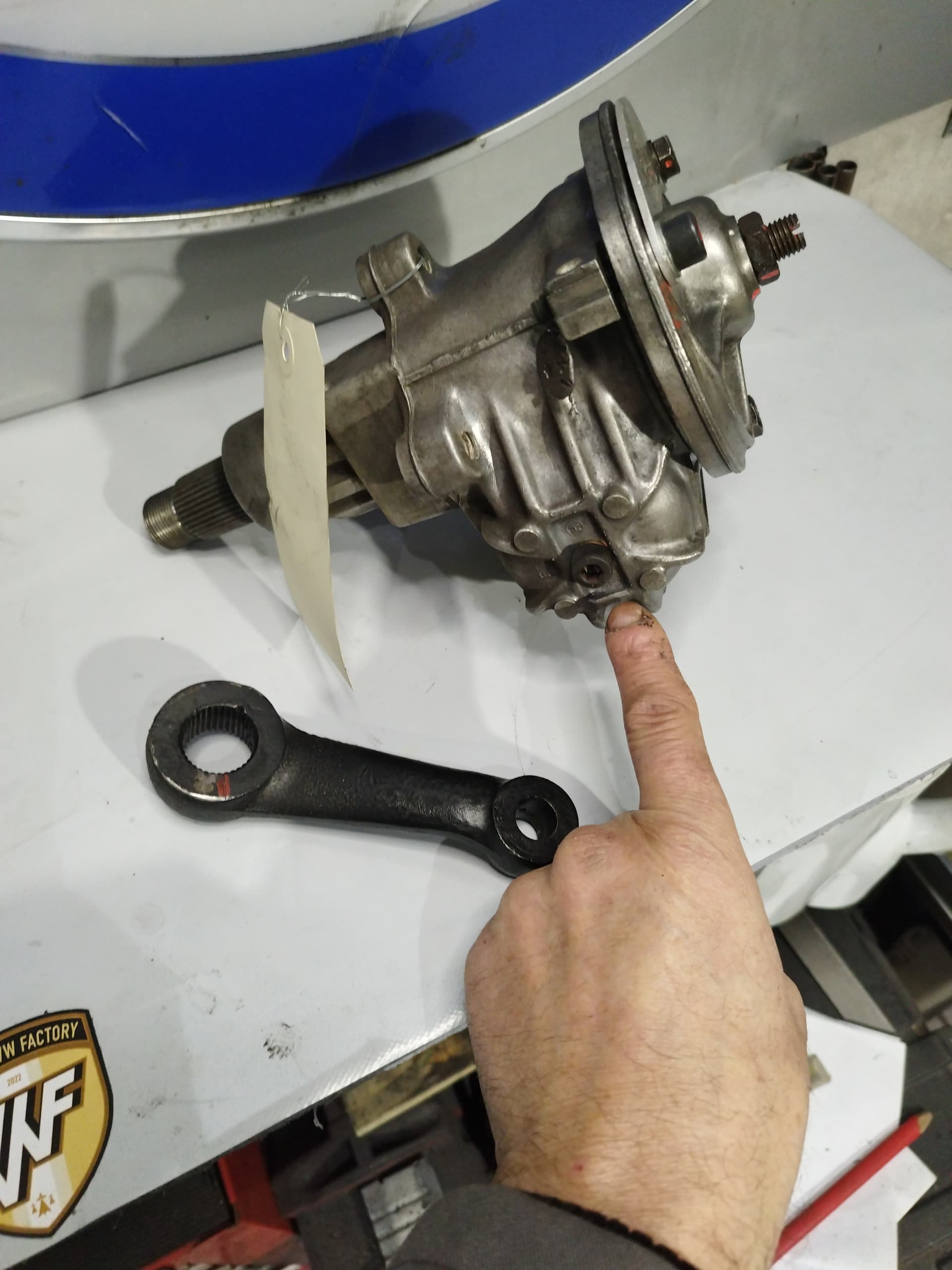

Salut.

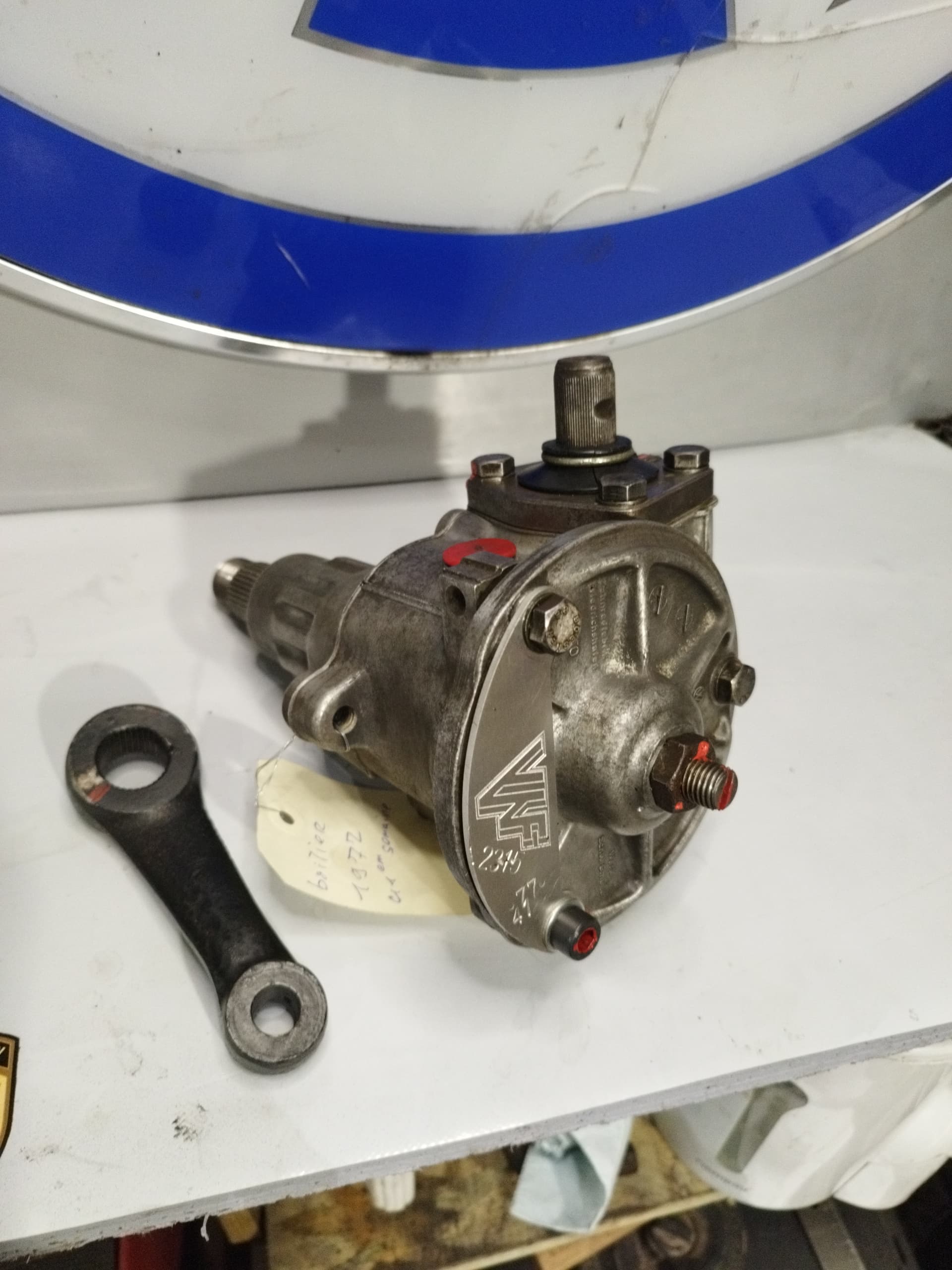

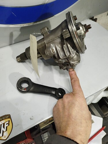

Alors effectivement le soucis peut venir du boîtier qui a été bien conçu mais qui a souffert de petites économies vendu a grande échelle pour faire un max de rentabilité.
Vintage VW Factory a la solution mais ne peux pas la produire pour le moment.
D’autres produits sont en train d’être finalisés pour une sortie en début d’année.
Pour ce modèle ce sera courant 2024 pas de date a ce jour avant juillet :confused:
La solution est l’échange avec un boîtier allemand.
Contact par mails vintagevwfactory@gmail.com
Merci pour ton retour, je fais quelques essais et te contacte en début d’année.

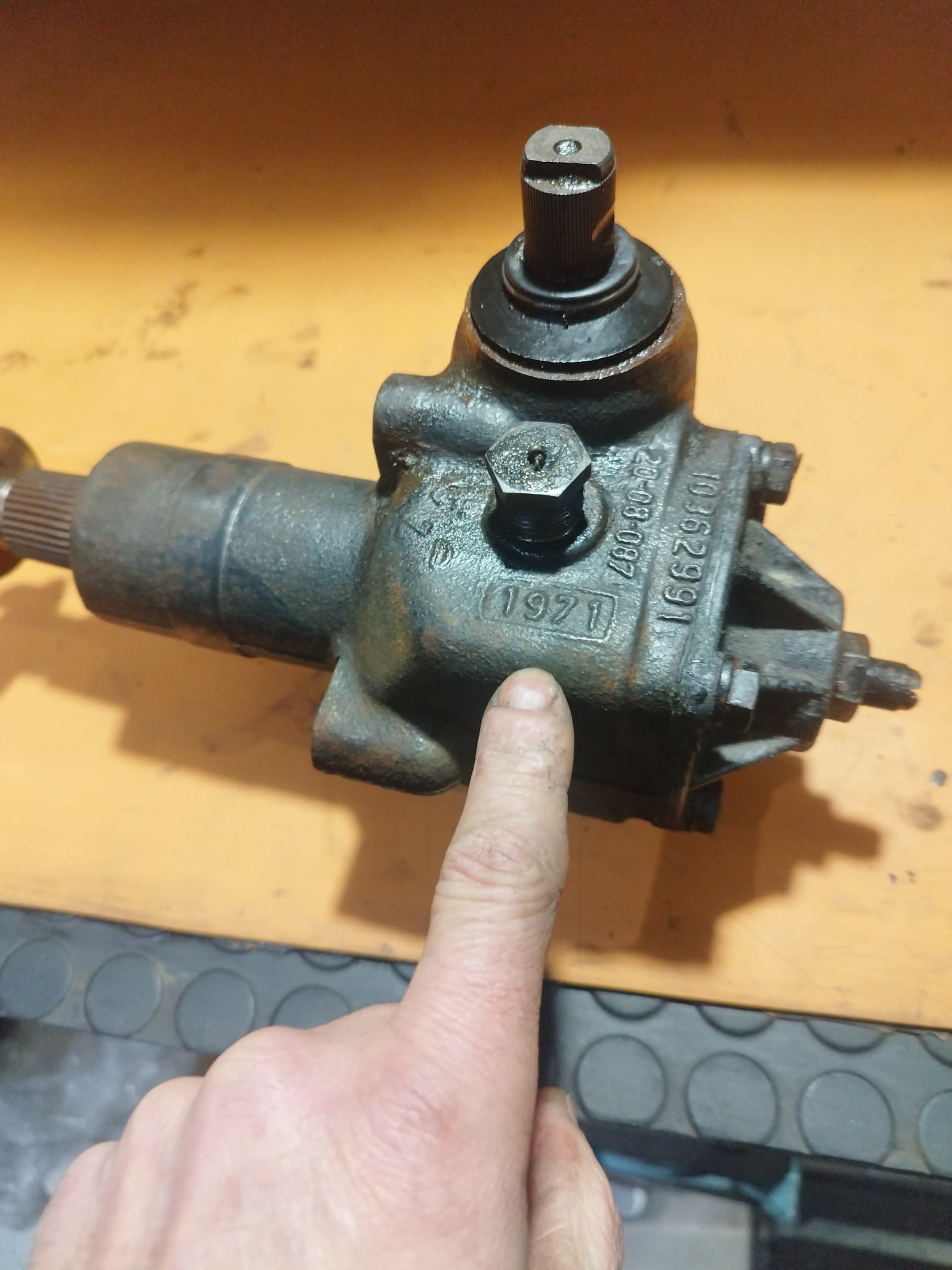

Je viens de voir, je l’avais effectivement vu, mais c’est pour un T2 de 1971 et en piteux état. Est-ce que ce sont les mêmes sur un T2B?
