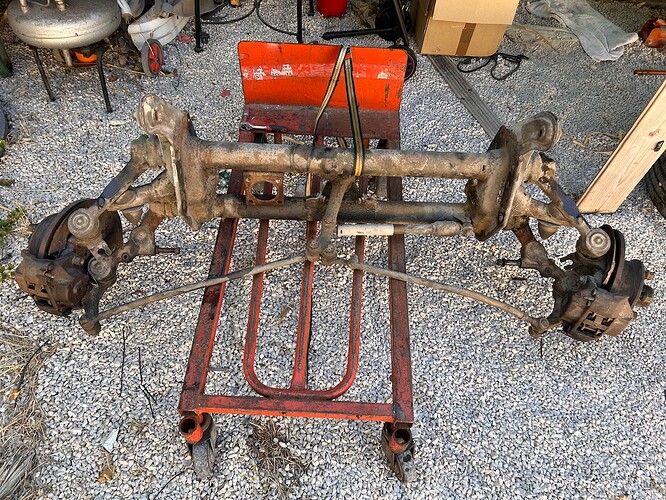

Ci dessous la photo de mon train avant lors de la dépose :grin::grin::stuck_out_tongue_winking_eye::grin: et la photo après mais il ne faut pas oublier que le train est exposé.
Sur le site pas mal de tuto et d expériences y compris pour l’arrière

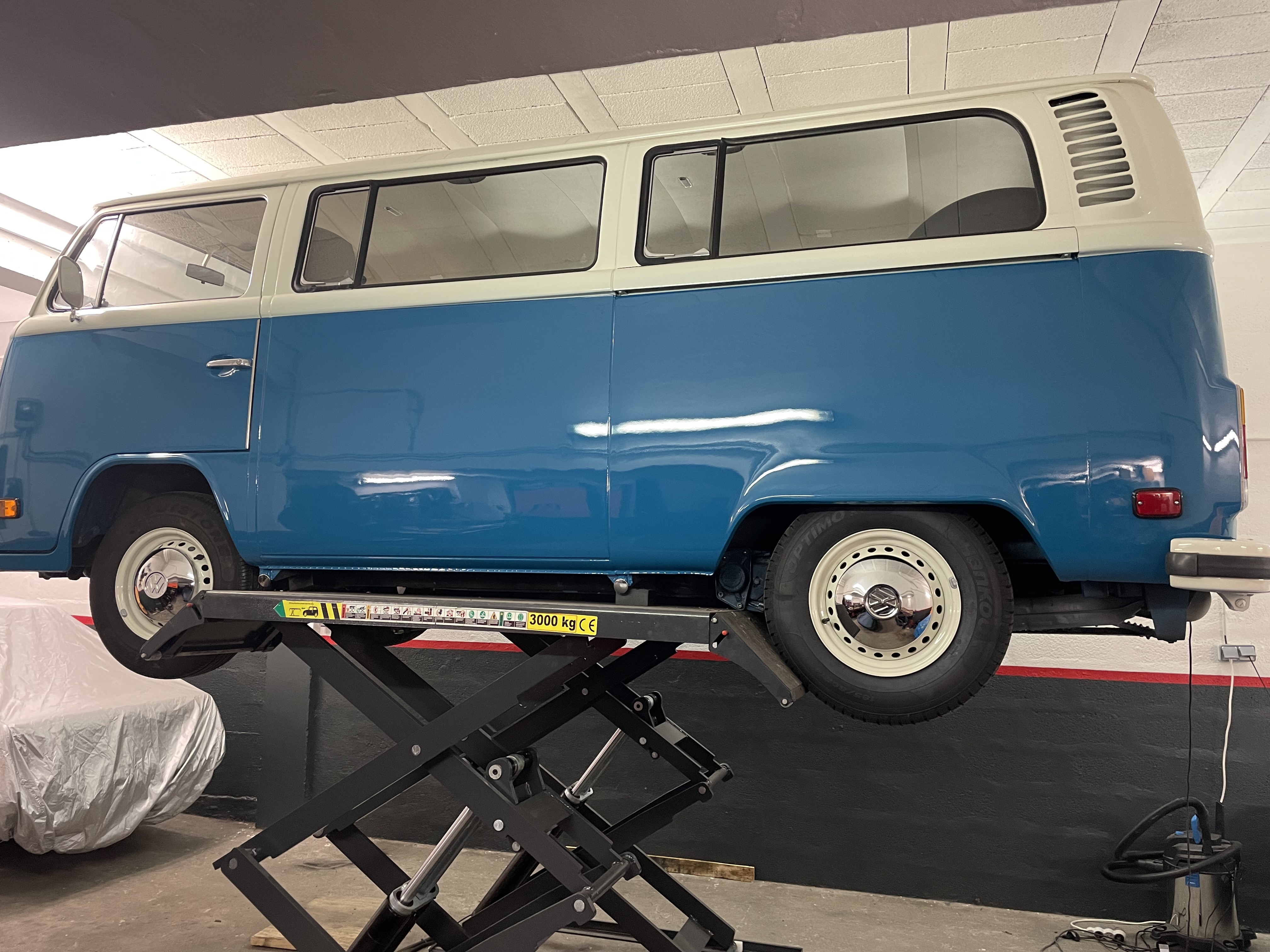

Merci à vous, j’ai un pont et un cric de fosse.
Oui Manu j’ai suivi la réfection de ton TAV, bravo!
Je vais y réfléchir !
Ça va t’être facile avec le pont je suis jaloux….:star_struck::star_struck::star_struck::star_struck:

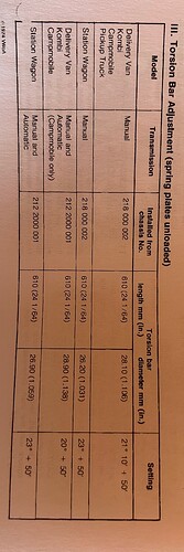

2/3 infos pour l’arrière y compris les angles qui diffères selon les modèles et la remise en tension de la lame comme le formule @rvcamper et le réglage du parallélisme
Merci, mais j’ai des lames reglables à l’AR c’est VA qui avait fait la transformation AV + AR.
TAR

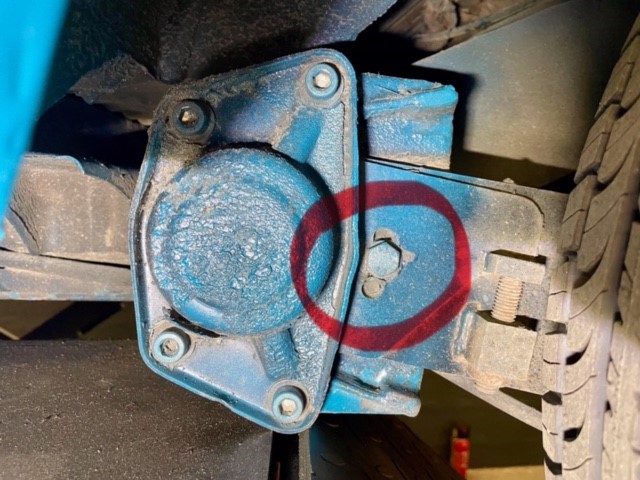

Je ne suis pas un spécialiste mais la vis à côté de ce que tu as entouré permet le réglage de la hauteur
Encore plus facile :grin:
Exact, bras réglages, la modif de hauteur se fait en quelques minutes si les vis ne sont pas grippées.
Sauf que là il est déjà pas mal en haut le réglage! Il faudra donc reprendre un peu l’angle avec le réglage des Barres de torsion ! Mais effectivement pour le réglage fin les boomerang ça aide bien :+1:

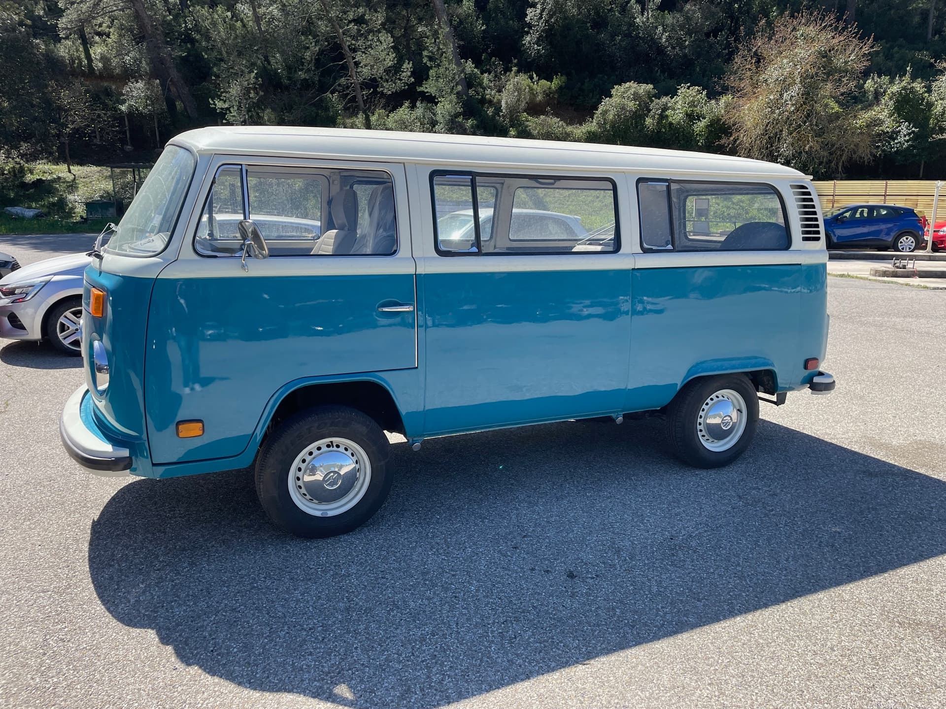

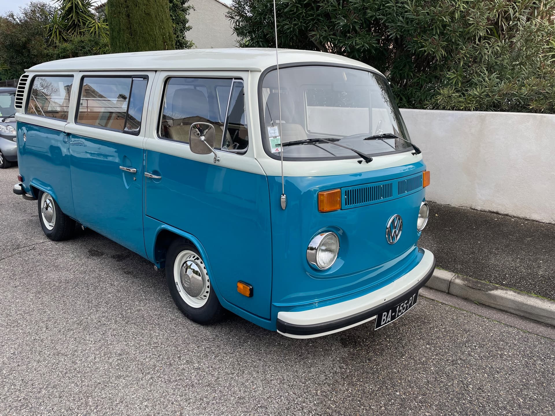

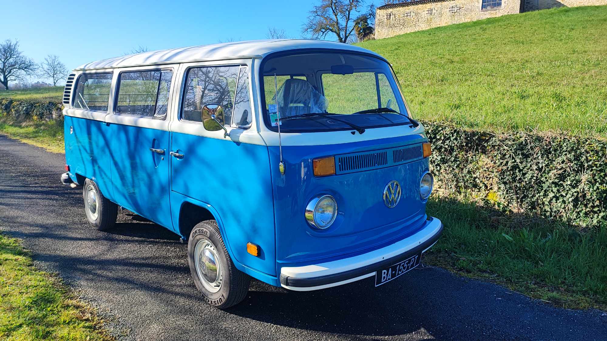

Bonsoir à tous, quelques nouvelles du bus qui est parti chez VA pour etre remis en configuration d’origine et le travail s’est terminé aujourd’hui!
Plus qu’à aller le récupérer à présent:
Je le préfère comme ça!
avant
après
Il a effectivement retrouvé du débattement :+1:

Bonsoir, quelques nouvelles, j’ai enfin récupéré mon bus.
Il est transfiguré niveau visuel et conduite, c’est incomparable. On peut enfin conduire avec une main sans devoir systématiquement corriger.
Et la hauteur me convient davantage, c’est plus souple, mais plus confortable aussi.
