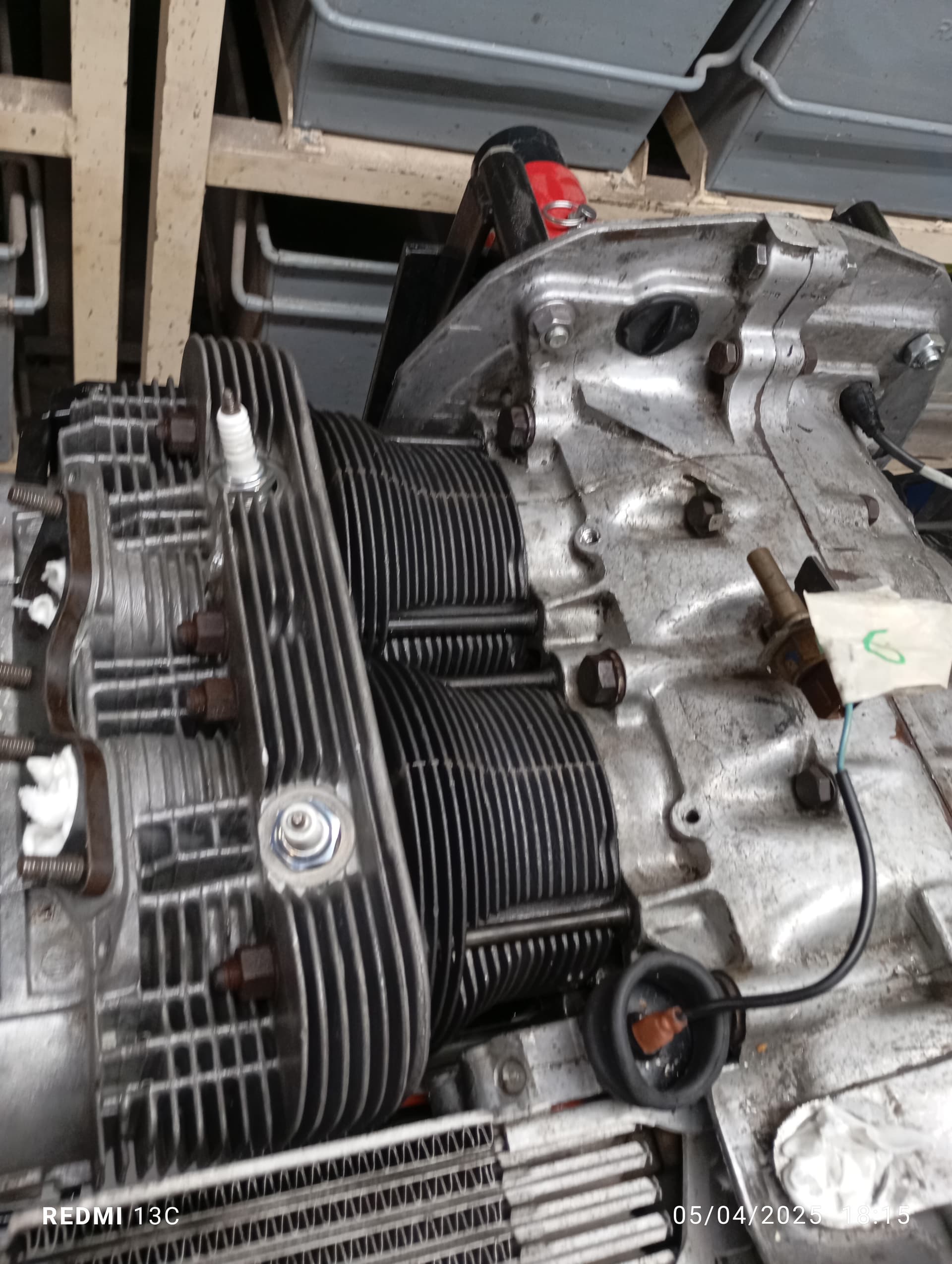

Bon encore une soirée teste sans solution :sweat_smile: pas de prise d’air sur l’admission, poussoir bien en mécanique, j’avais un écrou de rampe qui c’était desseré sur le cylindre 1 le deuxième à casser en contrôlant le serrage p’tite soudure provisoire pour contrôler Si le problème était ça il y a du mieux mais toujours pas ça ! Et avant démontage déjà j’avais un doute du côté cylindre numéro 4 qui claqué un peu mais je m’avait dit que ça devait être une fuite échappement ect mais j’ai bien l’impression que c’est encore du même côté :thinking::sweat_smile: j’aurais dû ouvrir le bloc je pense… Affaire à suivre mais je me prépare à recommencer ! Hésitez pas si vous avez une idée car des fois on reste focus et on pense pas à certaines choses basique ou autre !

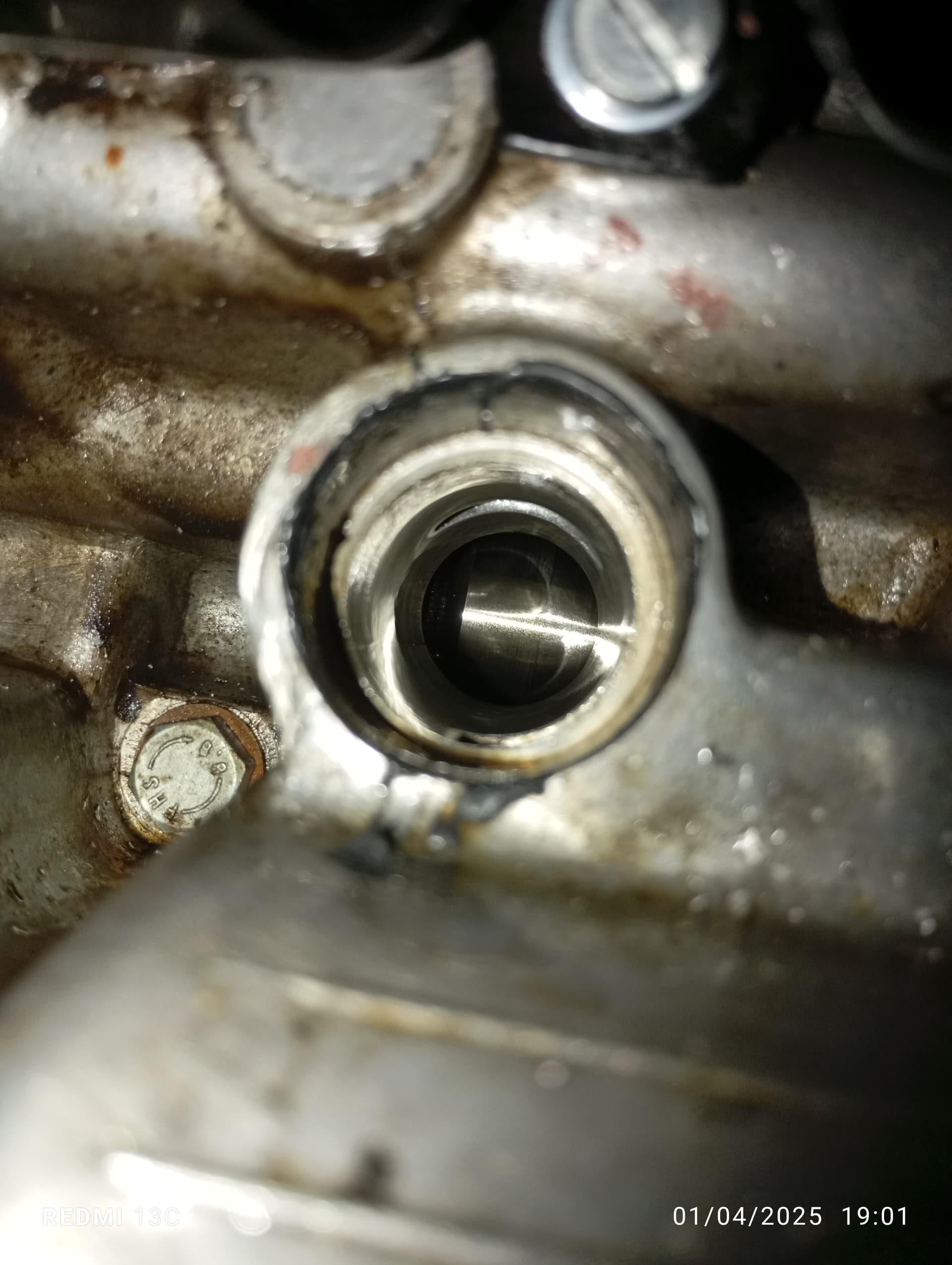

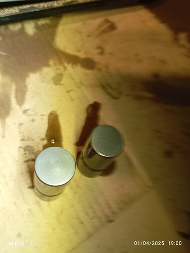

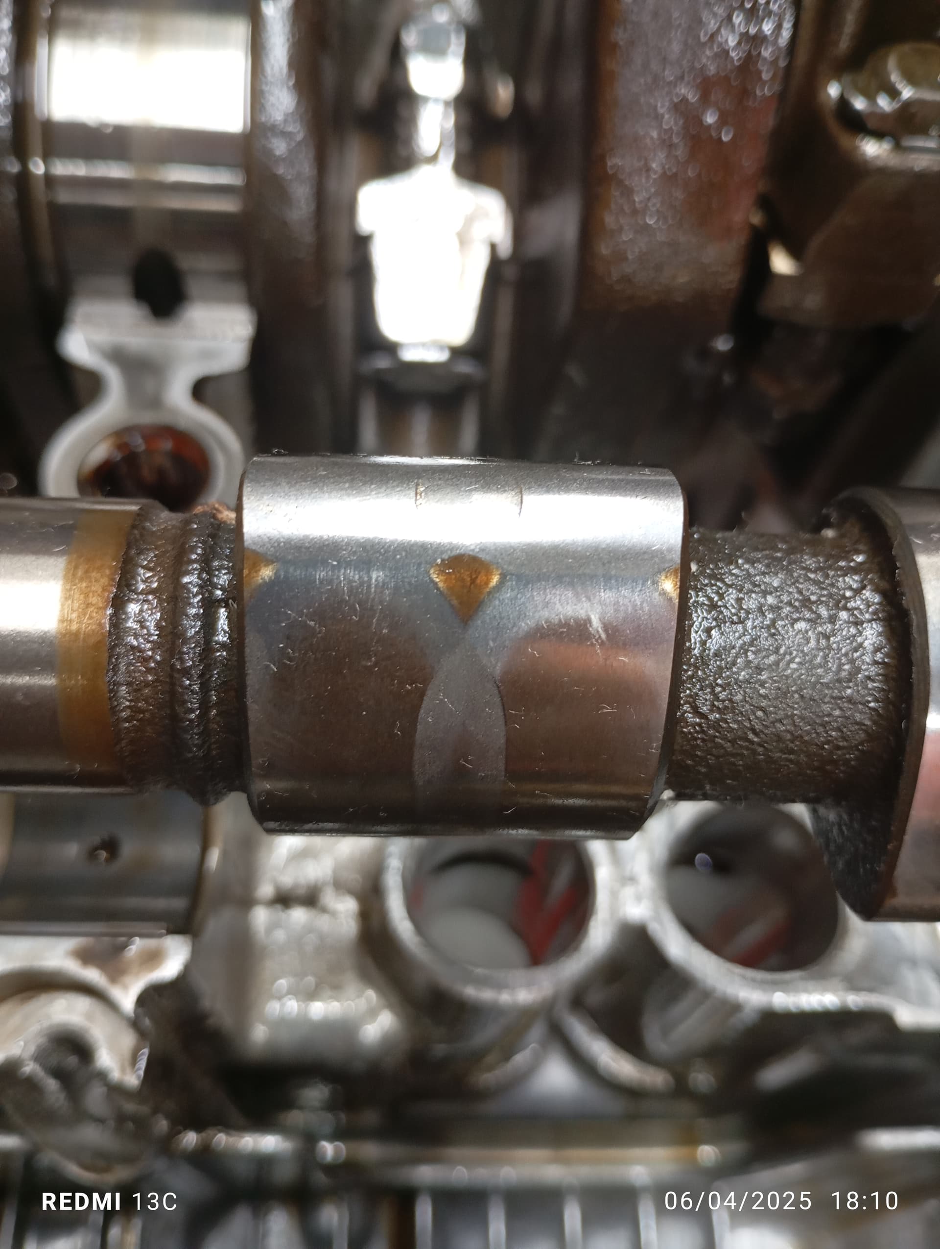

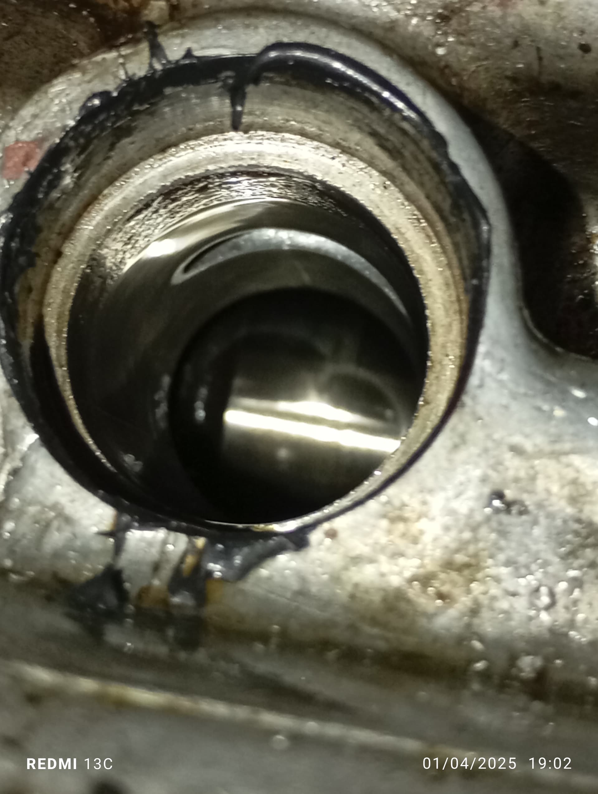

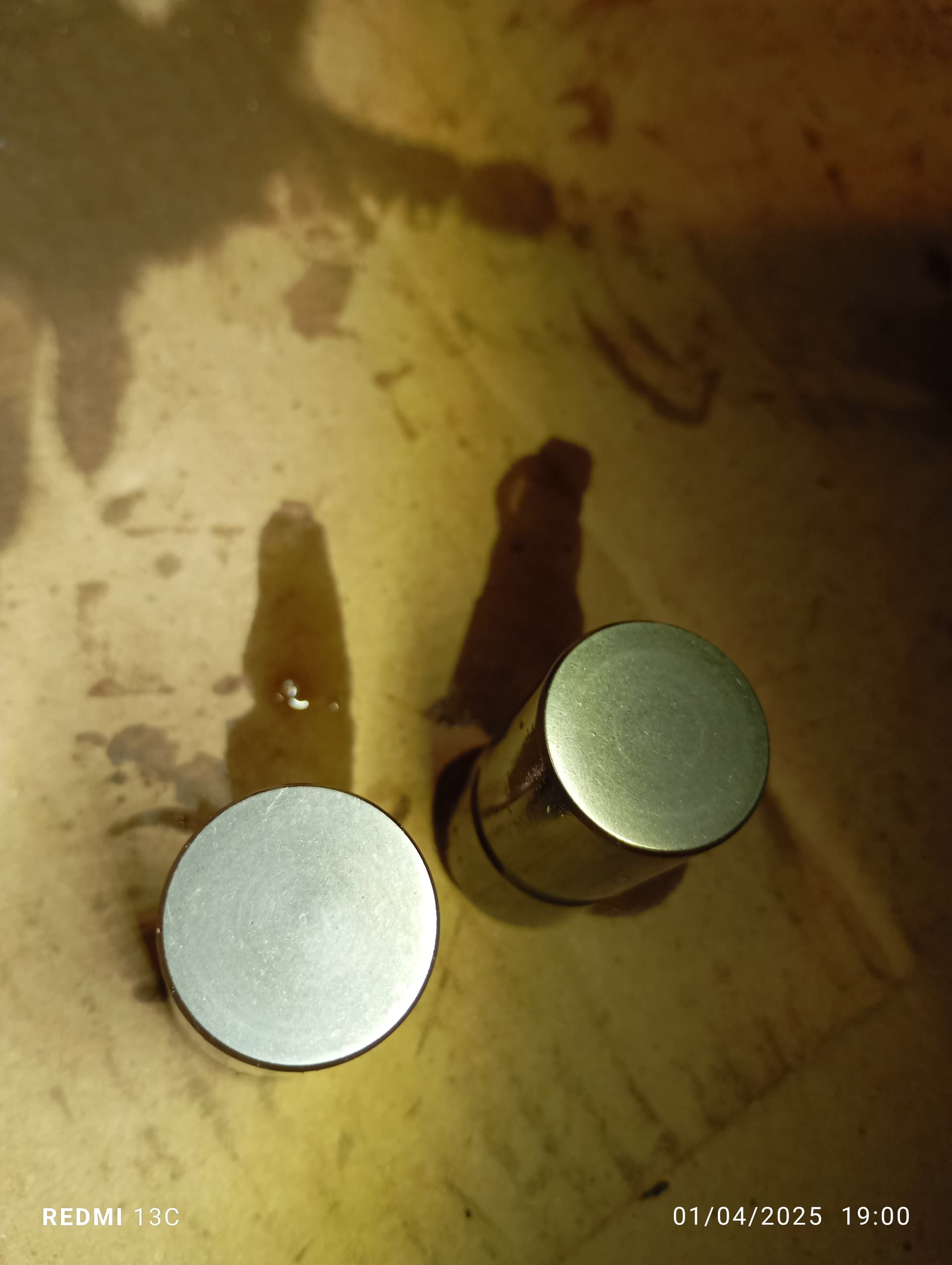

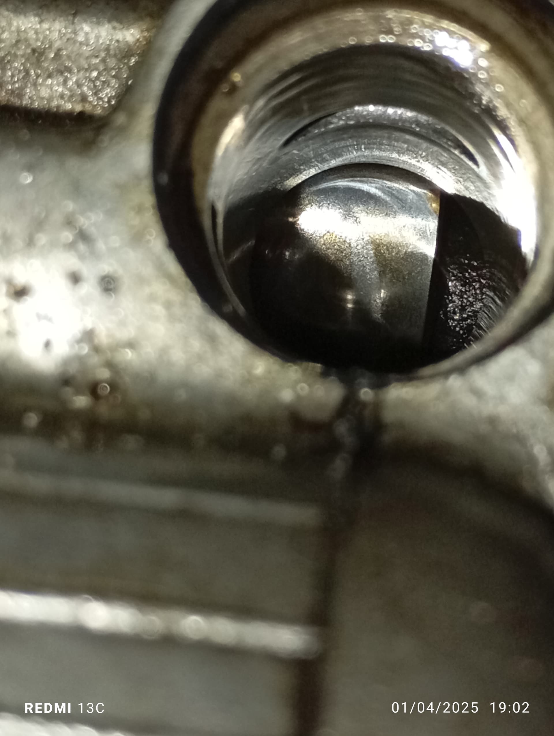

Quelques photos des poussoir et :face_with_monocle: arbre à cames un peu de loin mais ça me paraît plutôt propre du cylindre numéro 4! Maximilien26 du coup tu as rien trouvé d’anormal au final ? Tu avais remplacer tous les coussinets quand t’a ouvert le bloc ?
Comparés aux miens, tes poussoirs sont nickels!

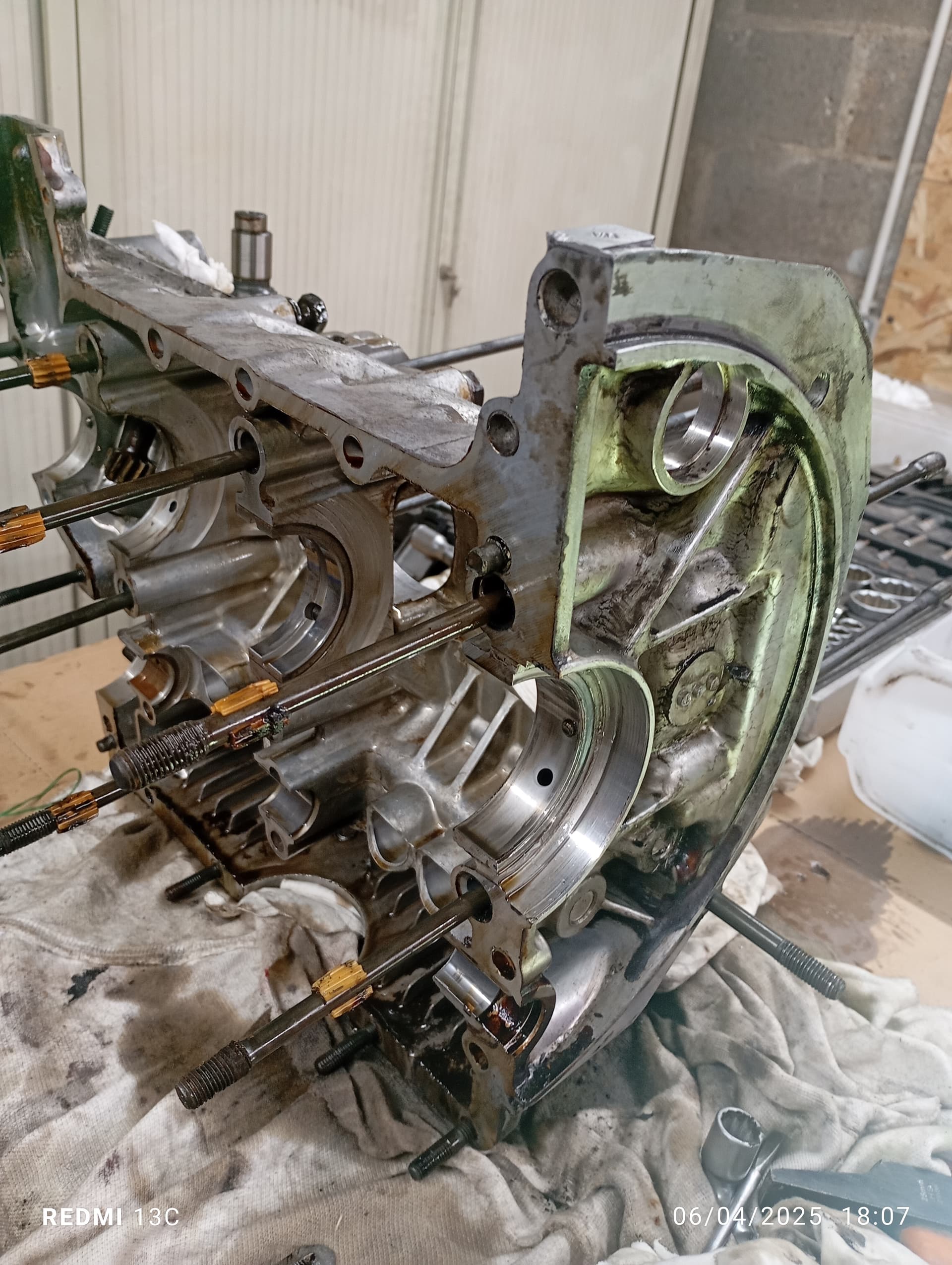

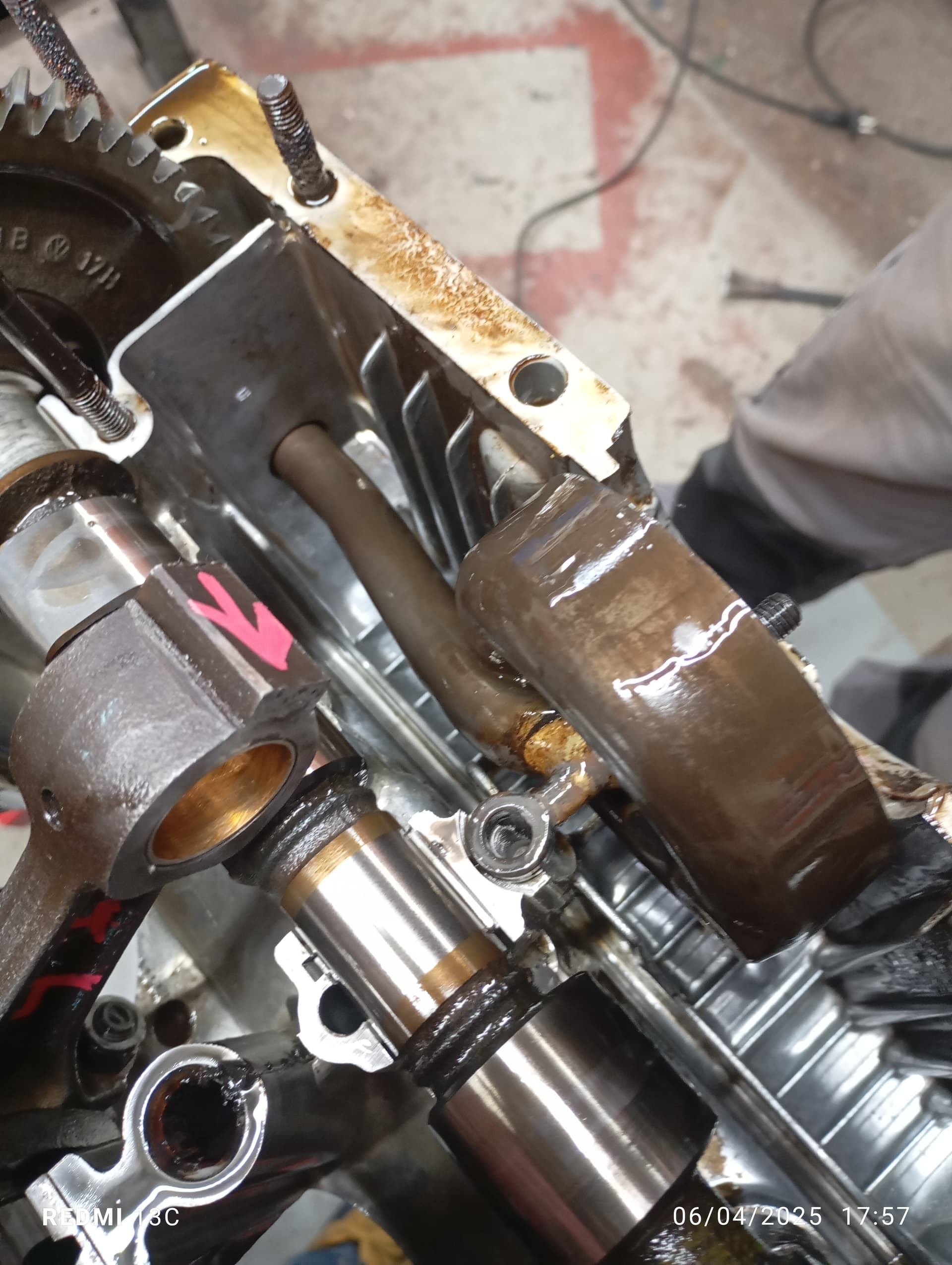

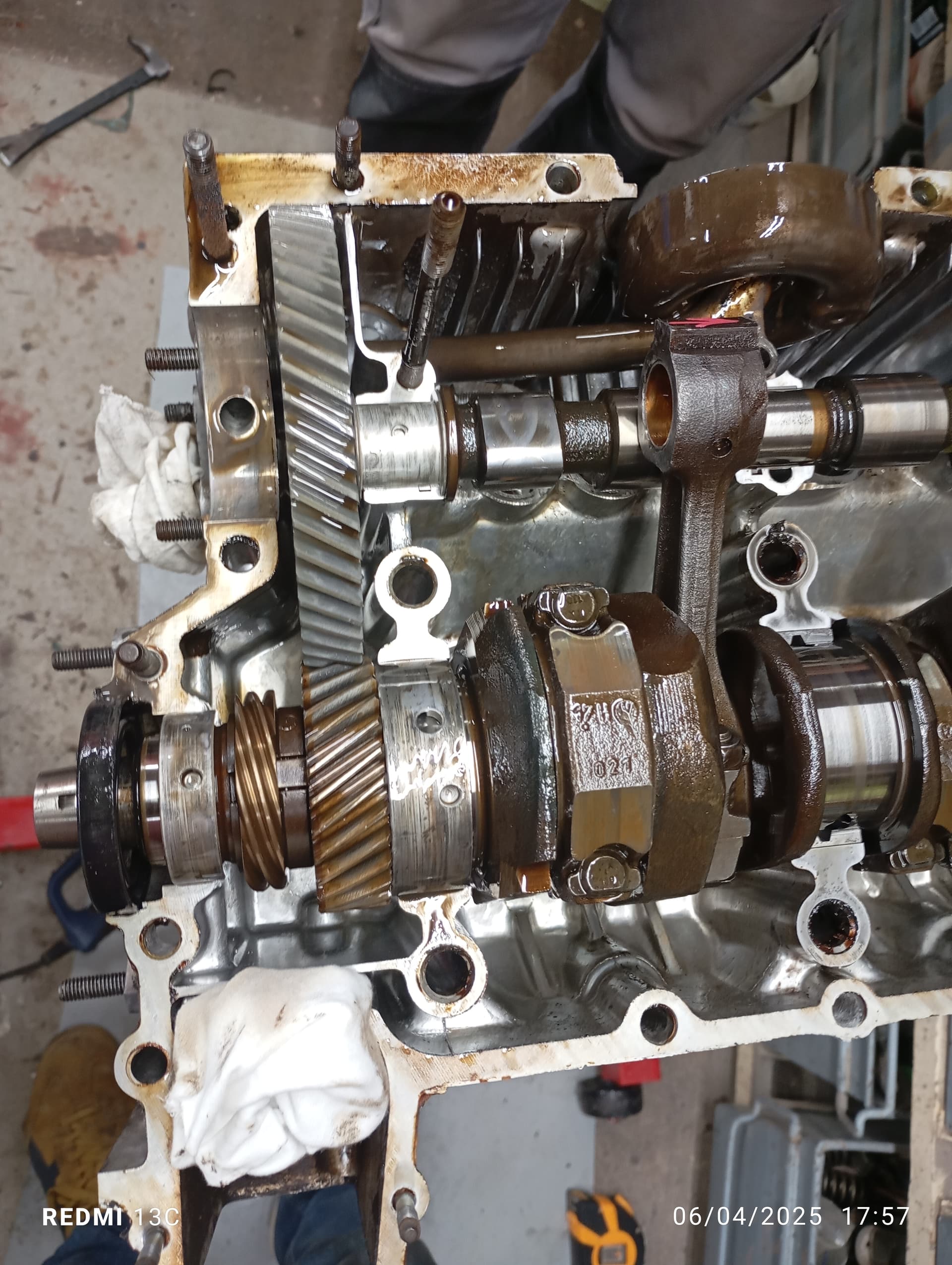

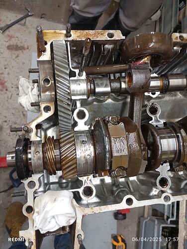

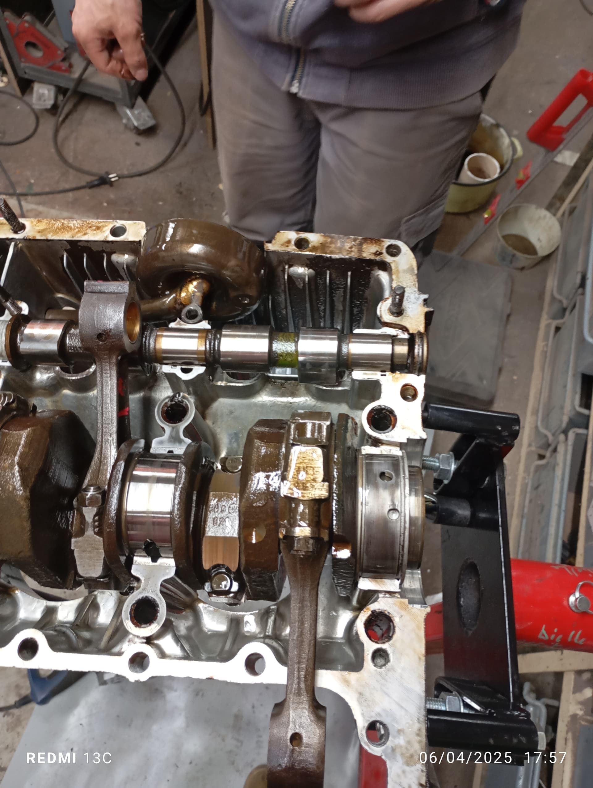

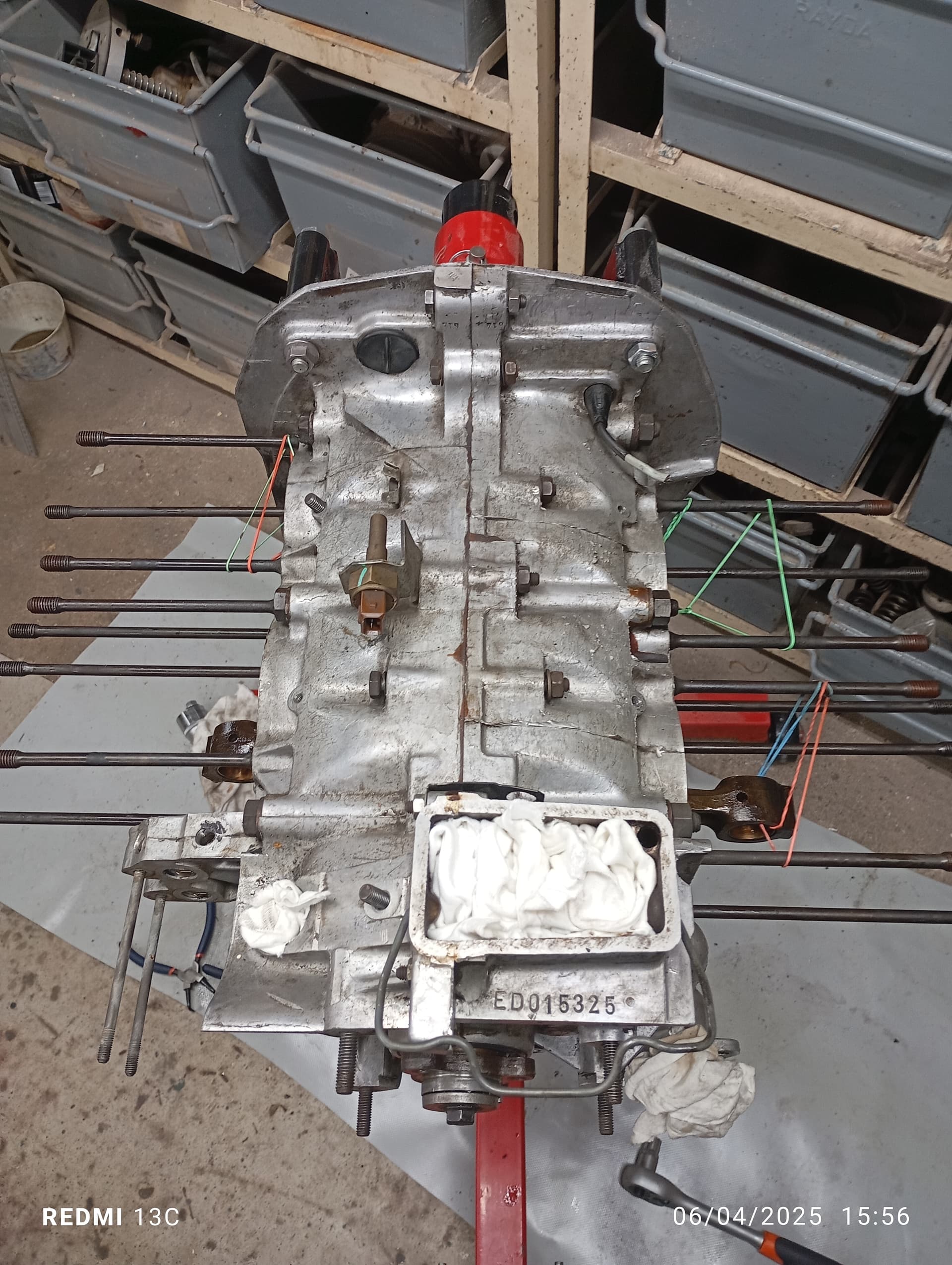

Bon résumé du week-end dépose du moteur et ouverture totale de la bête !
Un peu d’usure sur l’arbre au niveau des cylindres 2 et 3 plus qu’à faire faire la métrologie ! Et faire réparer le petit clac au desserage de la vis du bloc qui tient en même temps là crépine là suprise en ouvrant :face_with_steam_from_nose: bon j’ai déjà trouvé la personne de la situation sa devrait bien se passer sans trop attendre pour l’avancement de la suite
