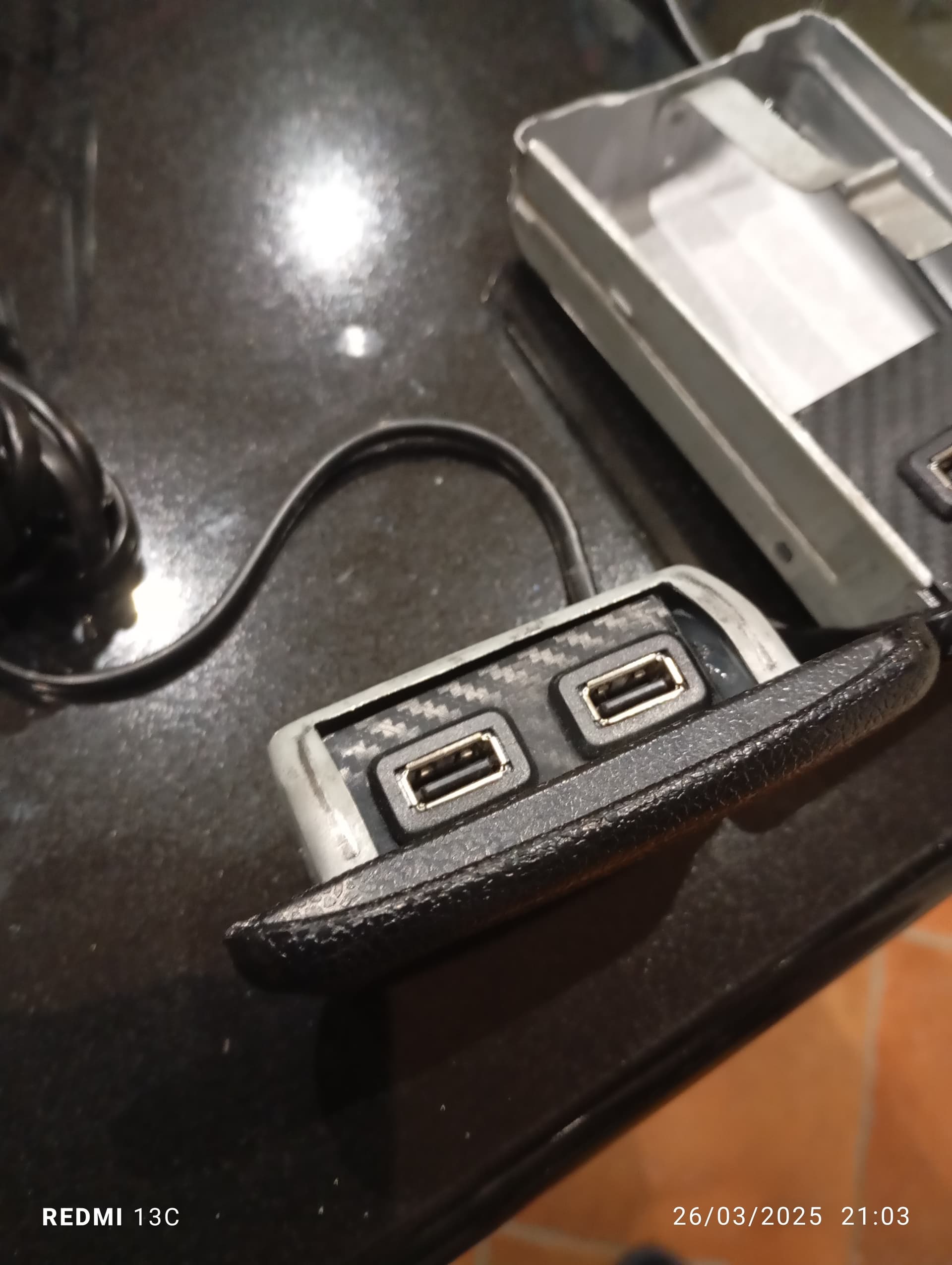

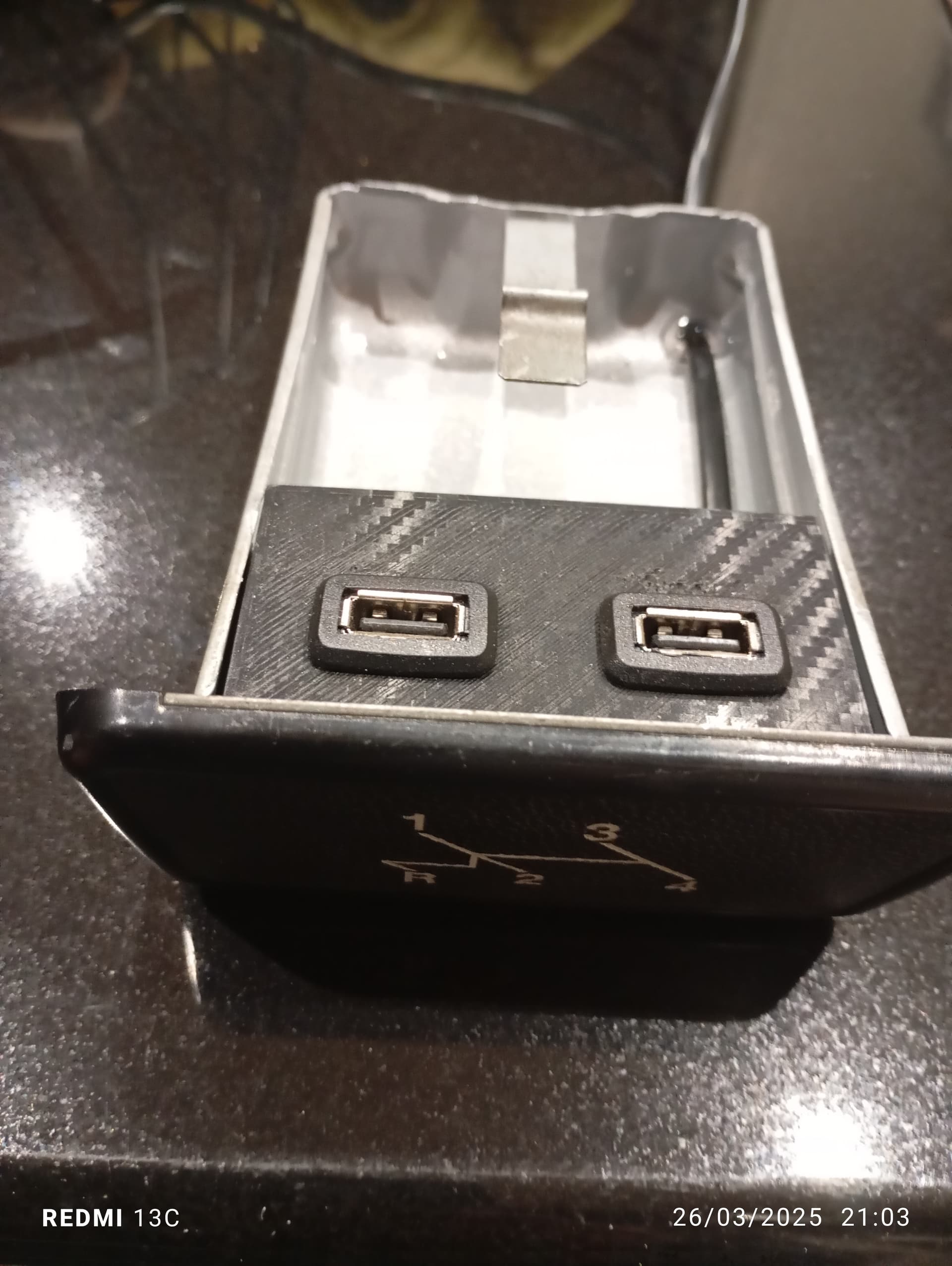

Heu mon travail
je les ai prix d’achat tu veux le tarif ?
Oui Pourquoi pas !!! Quel prix ?
Je t’ai communiqué les détails en Mp ![]()
