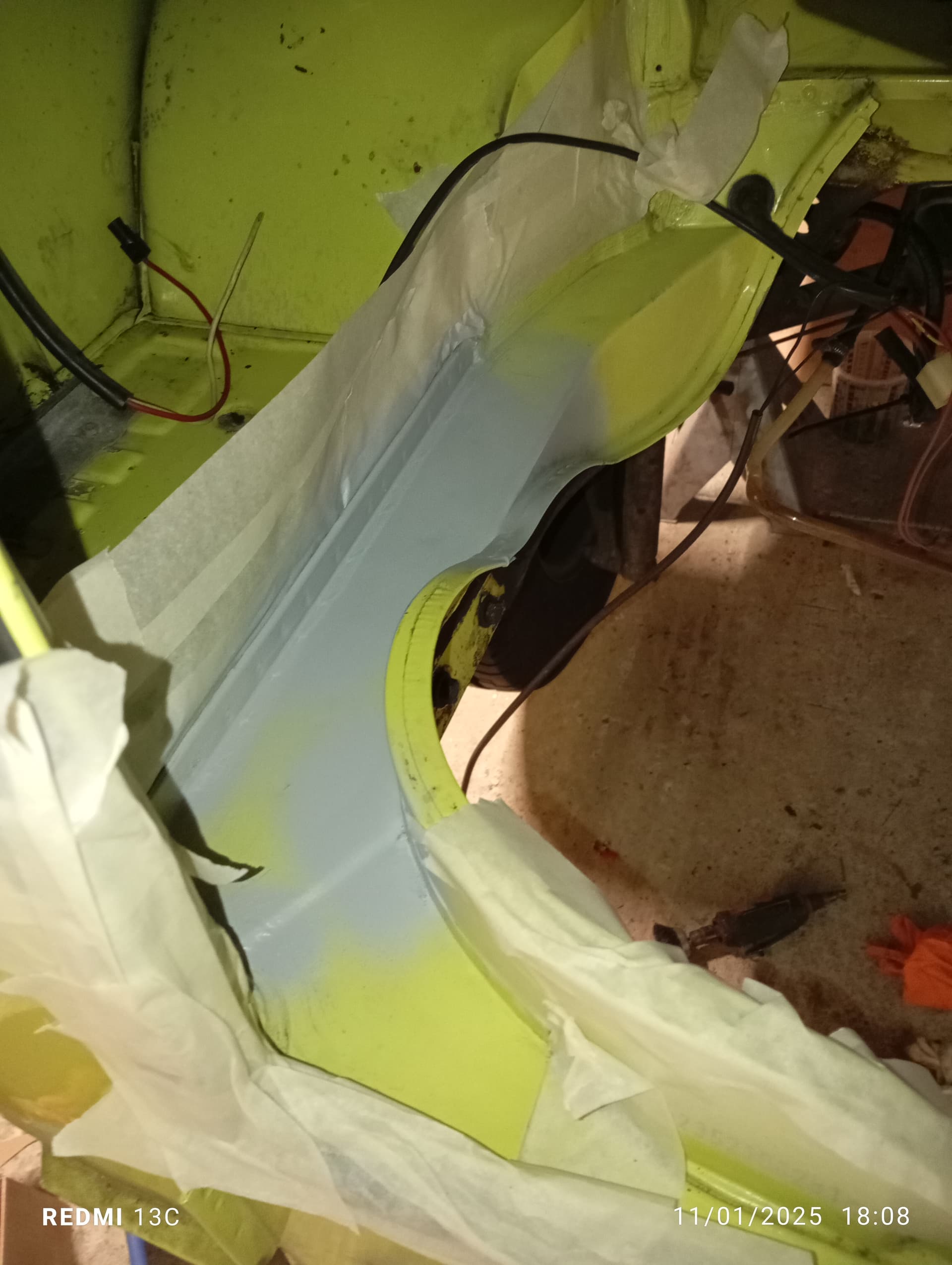

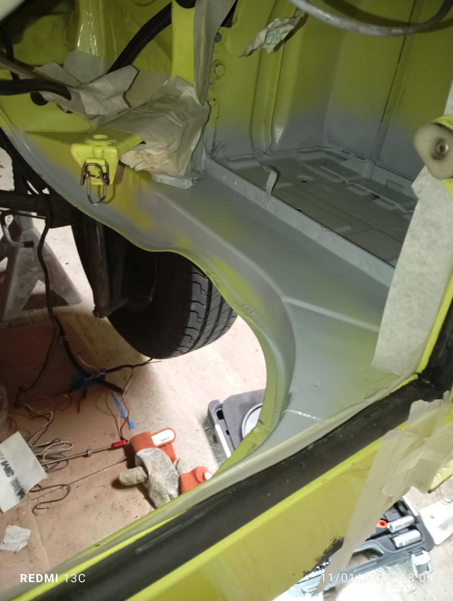

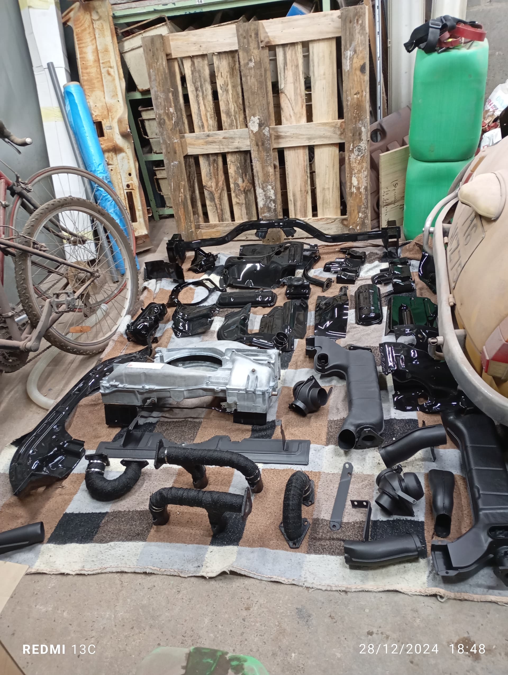

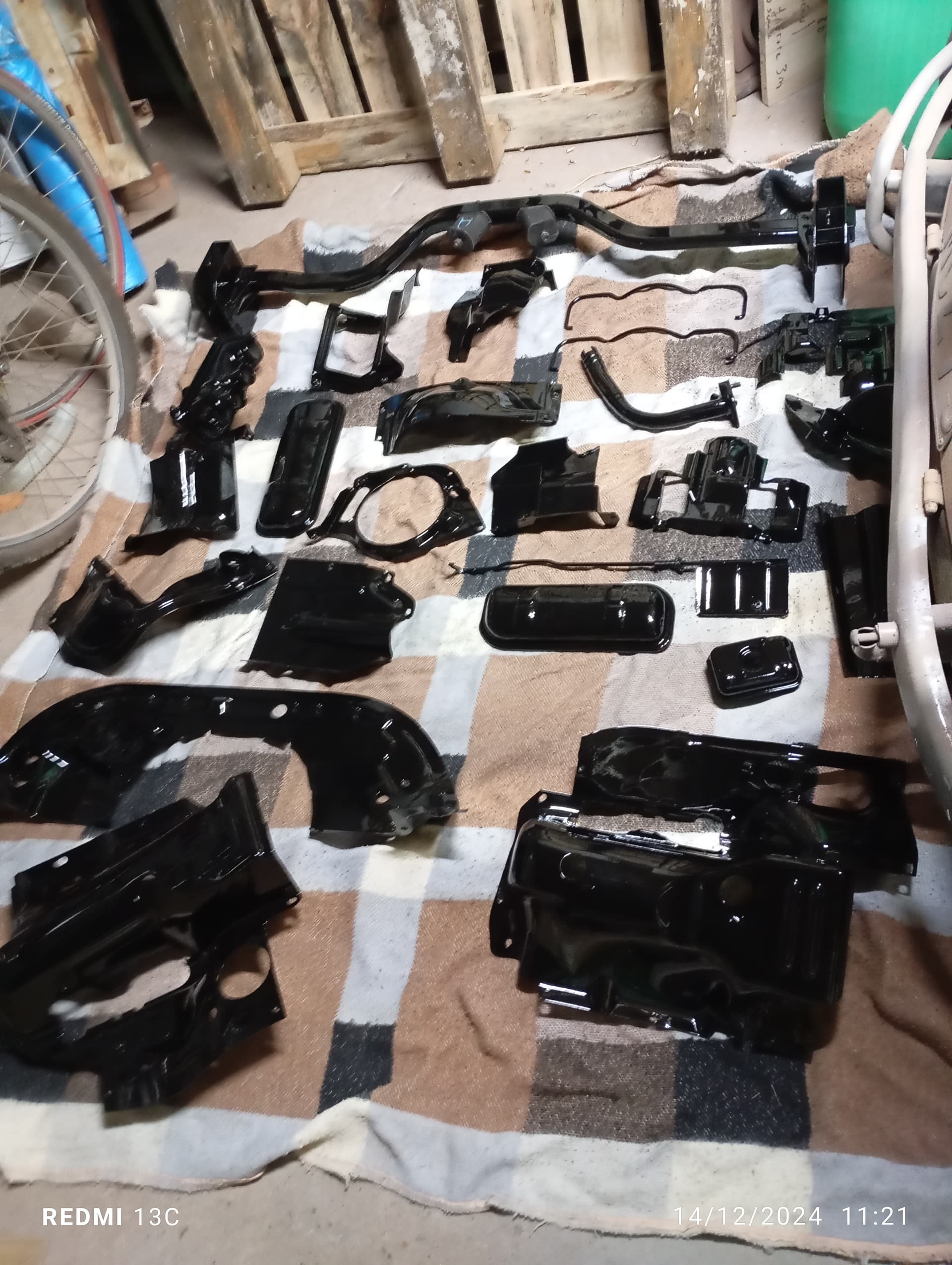

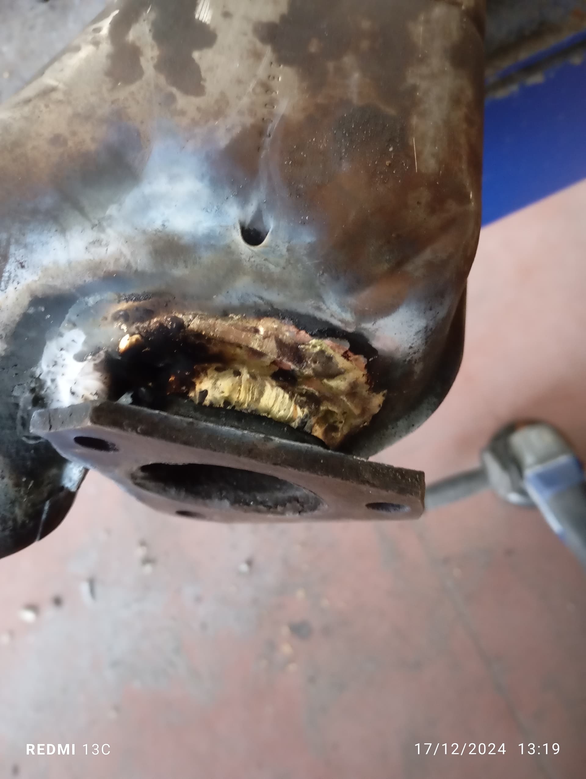

Malgré toutes mes questions concernant injection ect … Ma remise Au propre avance avec ponçage et apprêt epoxy de mes tôles moteur et peinture en noir , réparation diverses sur mon système d’échappement us et peinture haute chaleur, et retouche du côté compartiment moteur surtout niveau batterie moteur ou c’était le plus abîmé peinture prévu ce weekend si tout va bien :blush:

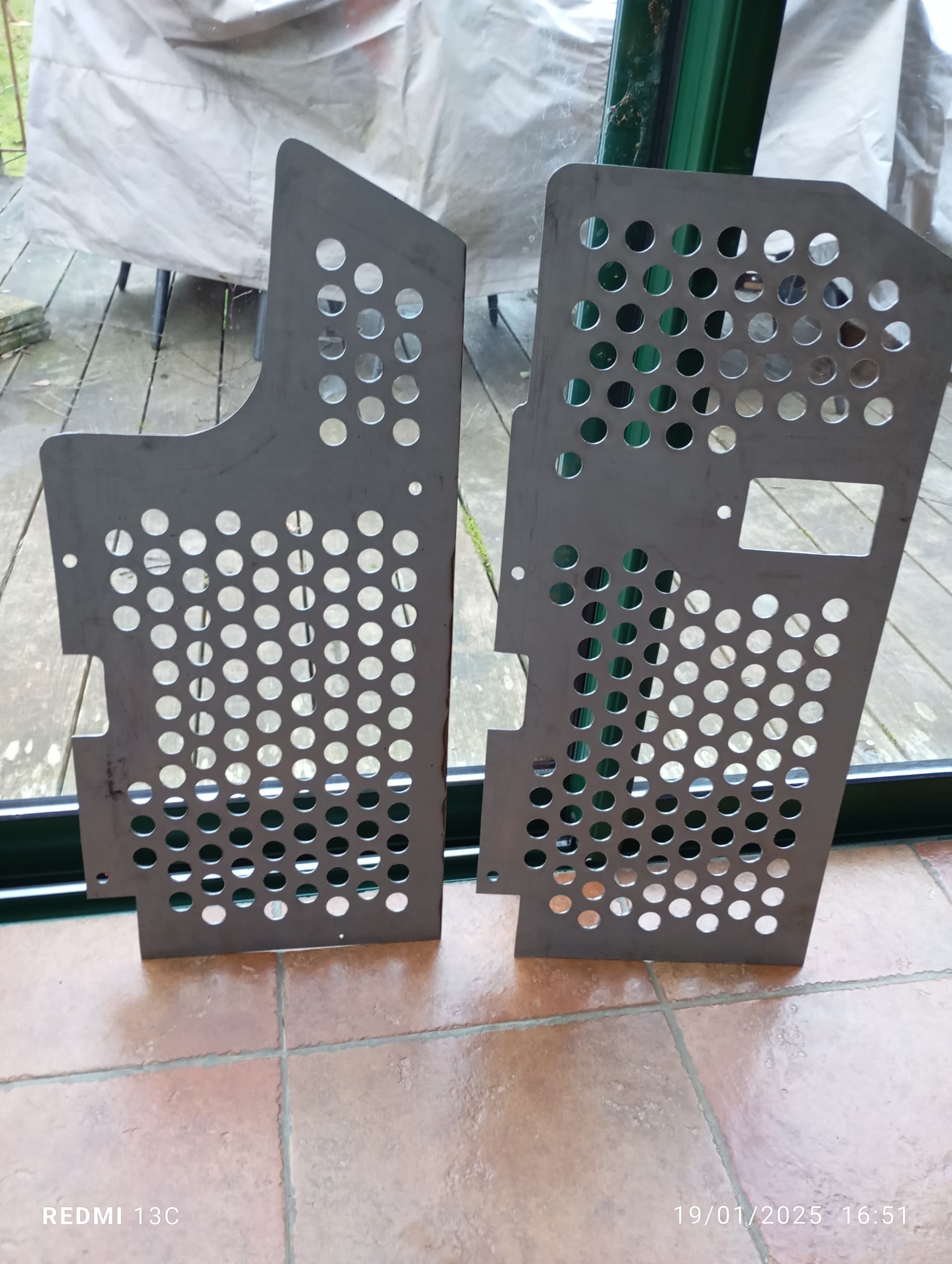

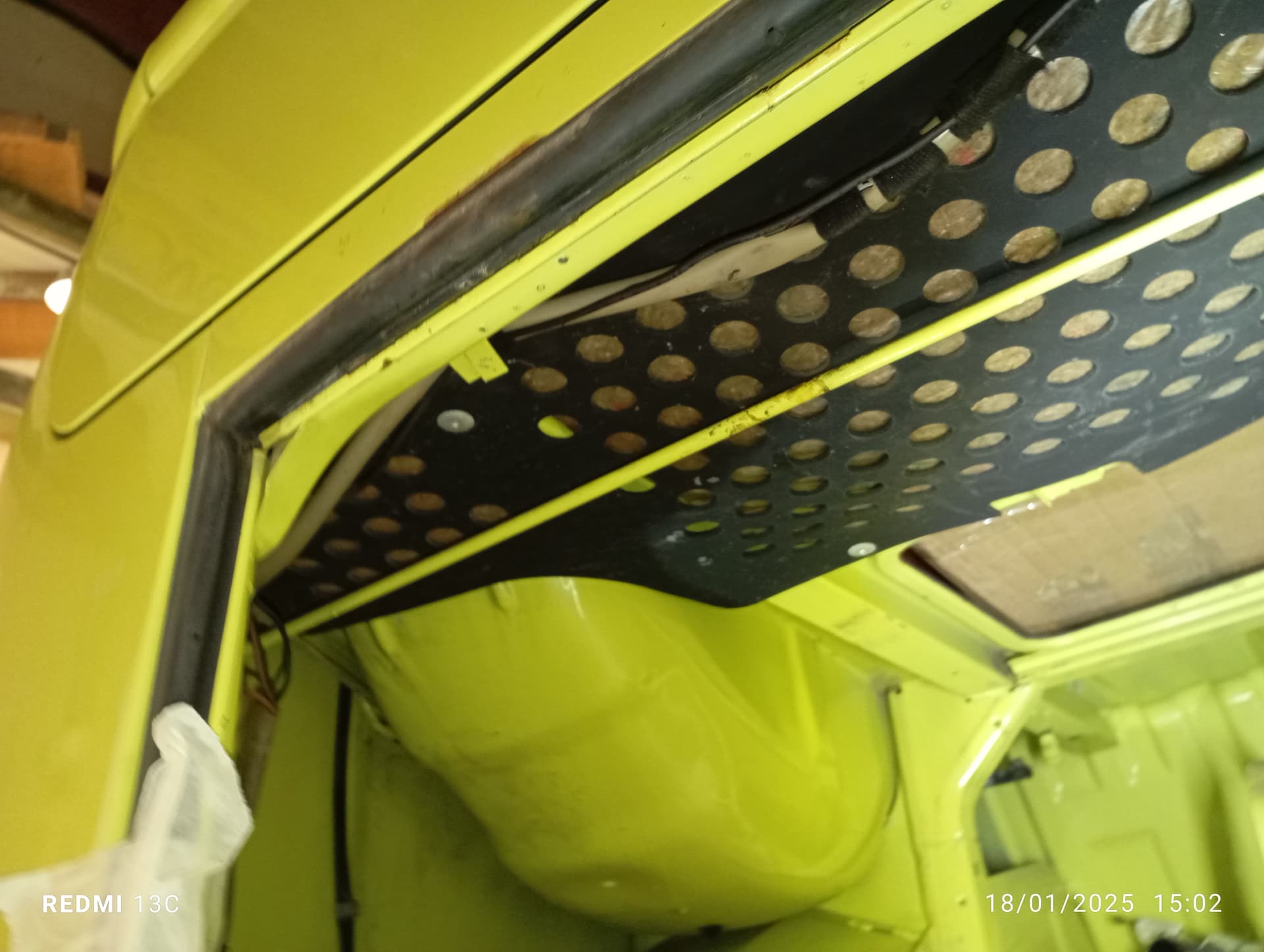

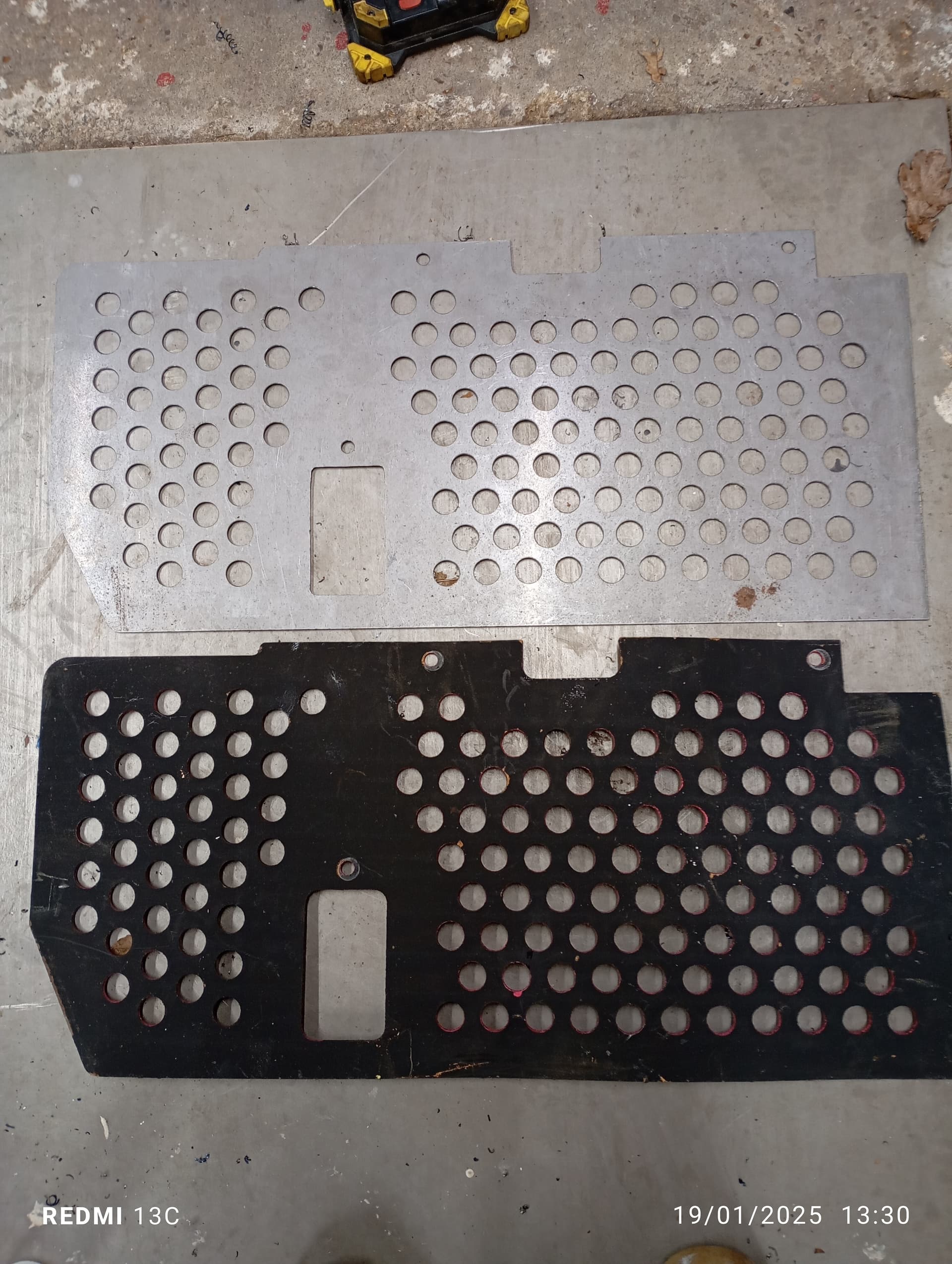

Bon j’ai beaucoup réfléchi racheter des panneaux support isolant dessus moteur pour que sa recommence à gondolé, j’ai décidé de passer un peu de temps pour être tranquille et de les faire dans une tôle de 2 mm assez content du résultat :smiling_face:
Beau travail :stuck_out_tongue_winking_eye:

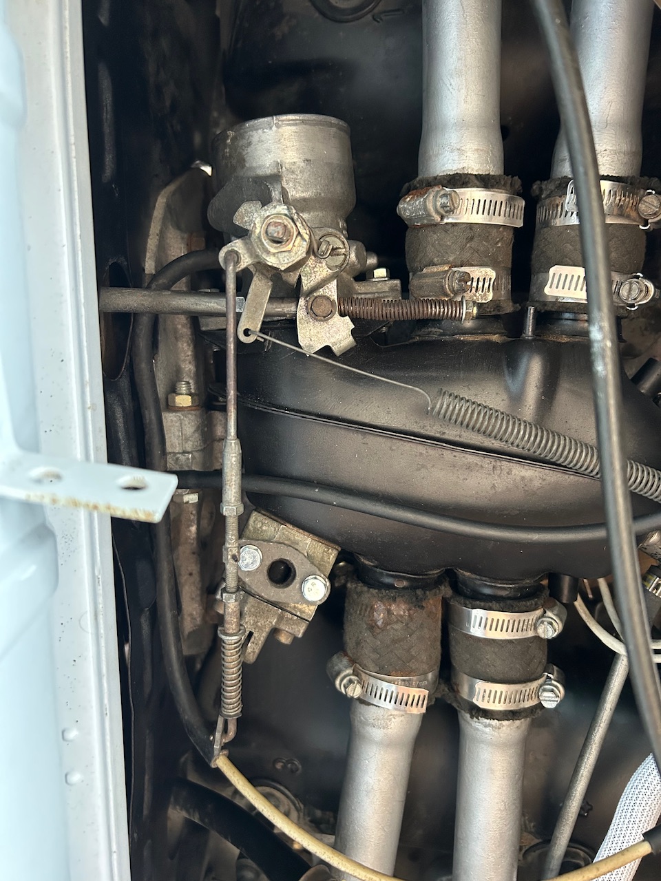

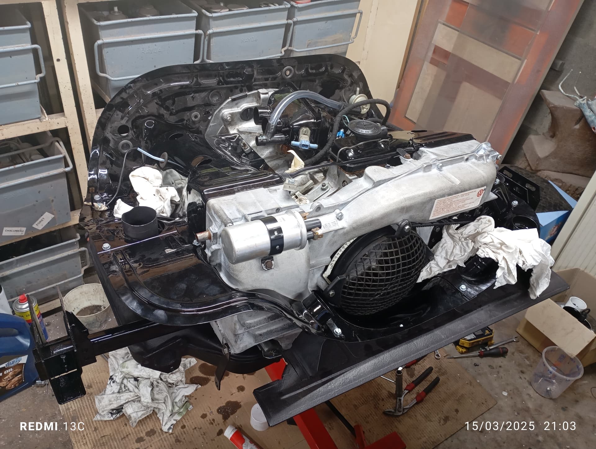

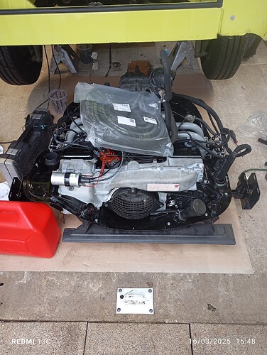

Voici quelques avancé de mon moteur :sweat_smile:.
Après quelques heures de passer et le puzzle avec les tôles au remontage !

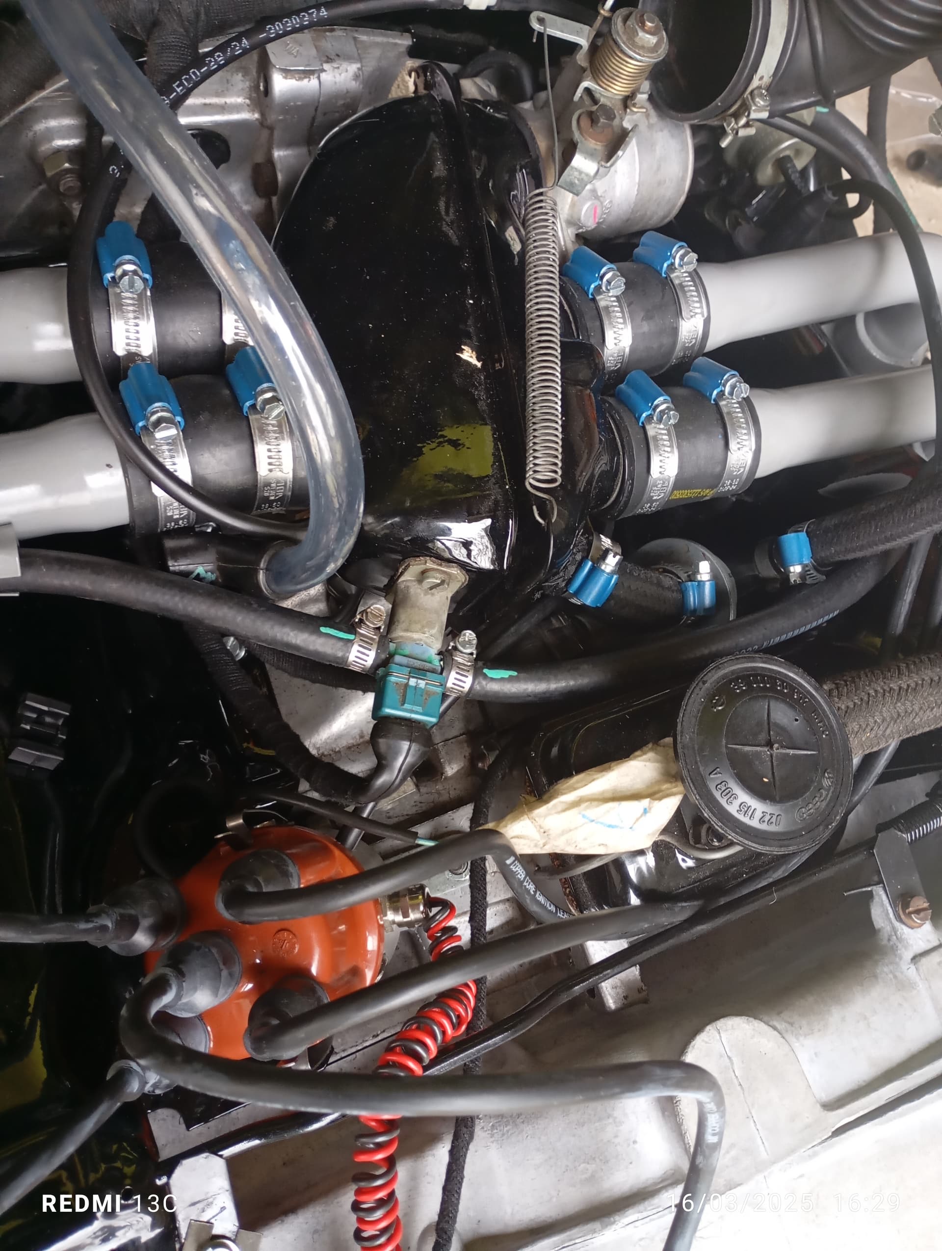

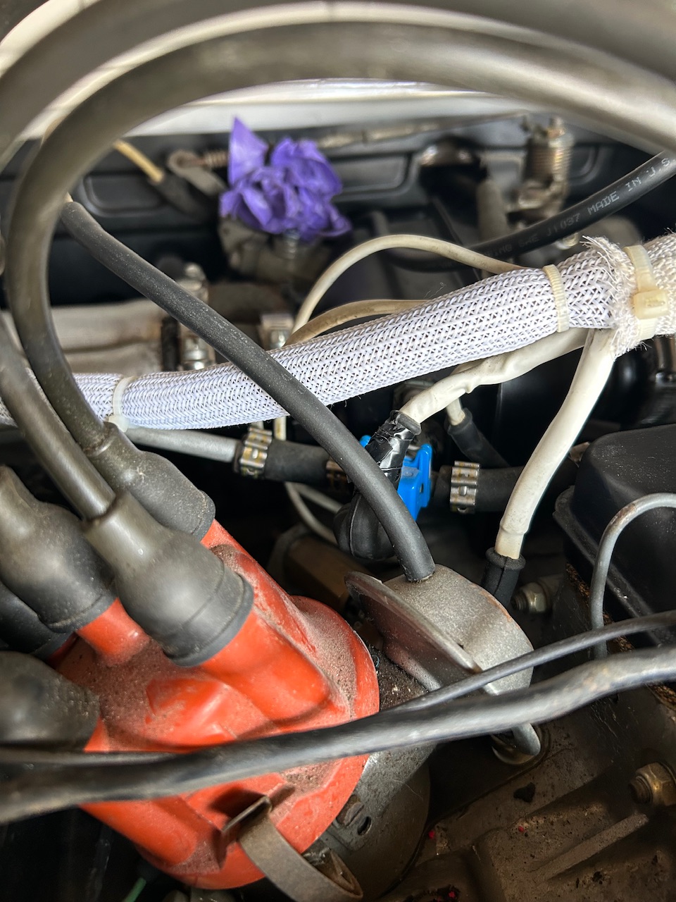

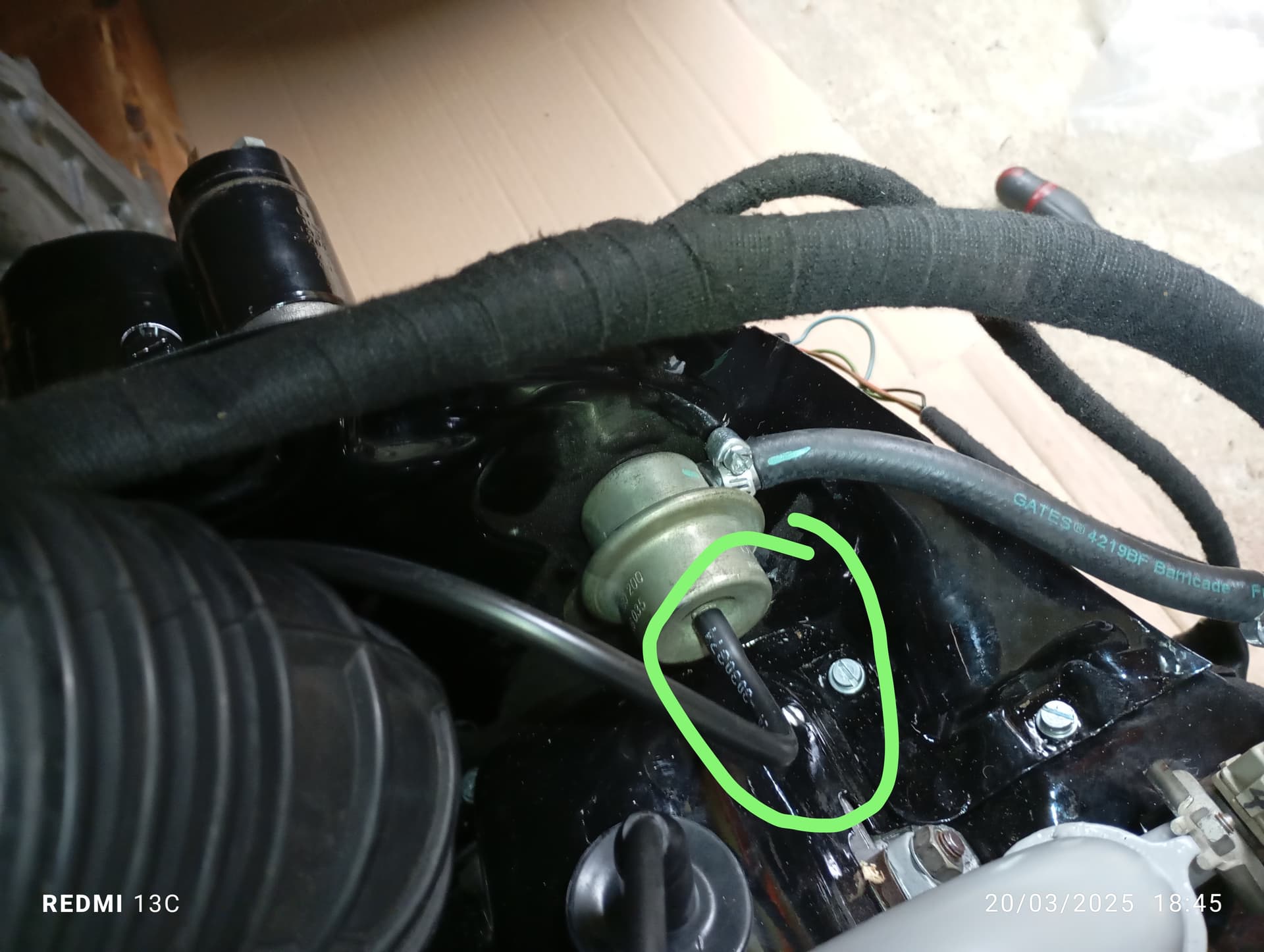

J’ai juste un doute ou question concernant la dépression qui est branché sur l’allumeur je sais que sa va au boîtier papillon mais j’ai deux sorties au boîtier, je mets un t pour brancher les deux et aller à mon allumeur ? Merci de votre retour
Bravo pour le boulot

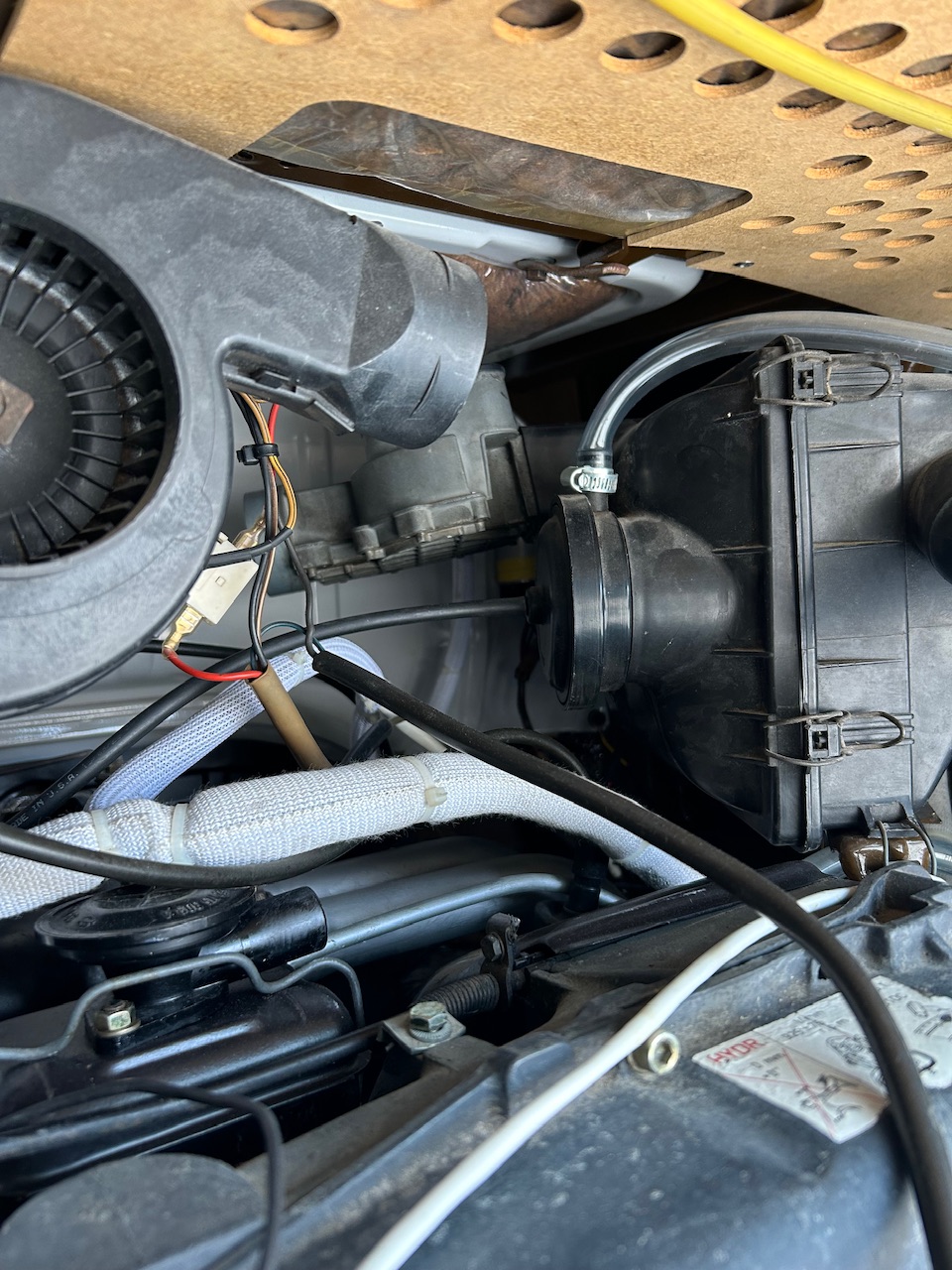

Pour la dépression une connexion au niveau de l’allumage une derrière le boîtier papillon M et une dernière sur le filtre à air K donc oui besoin d’un T
:stuck_out_tongue_winking_eye:. Regarde sur ratwel repères R K L

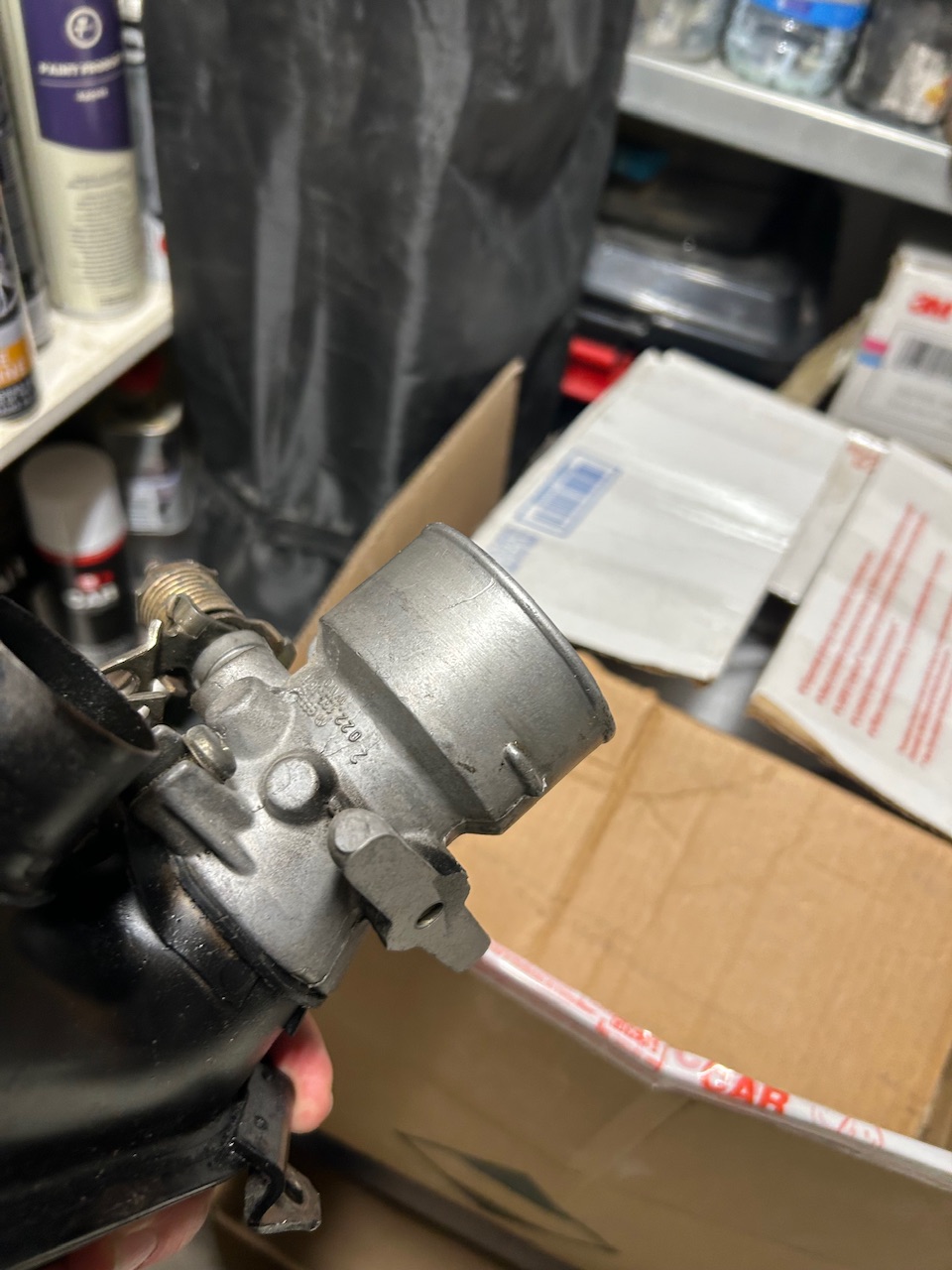

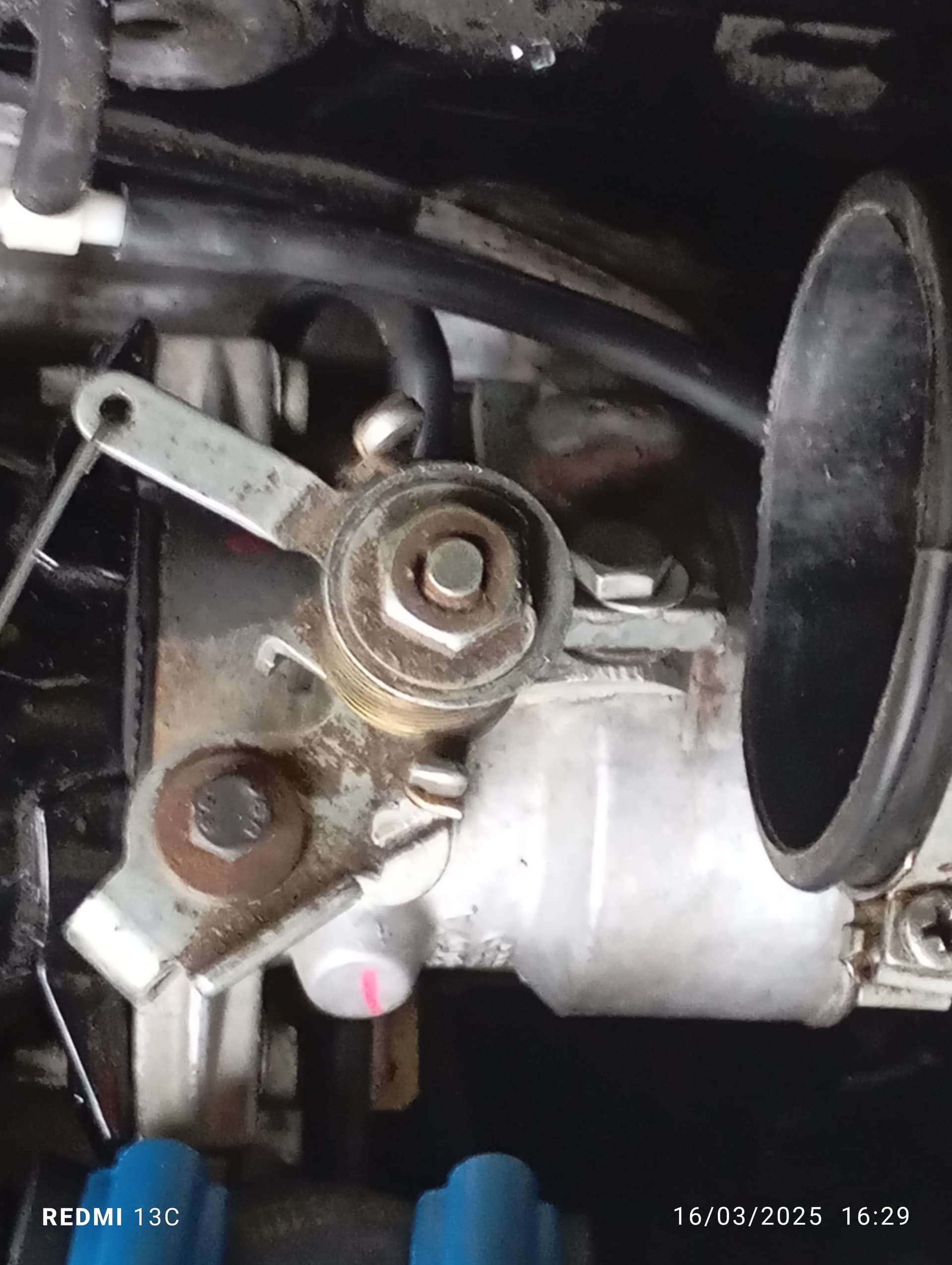

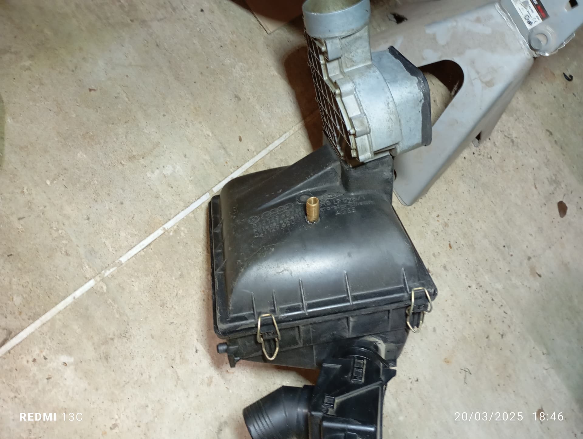

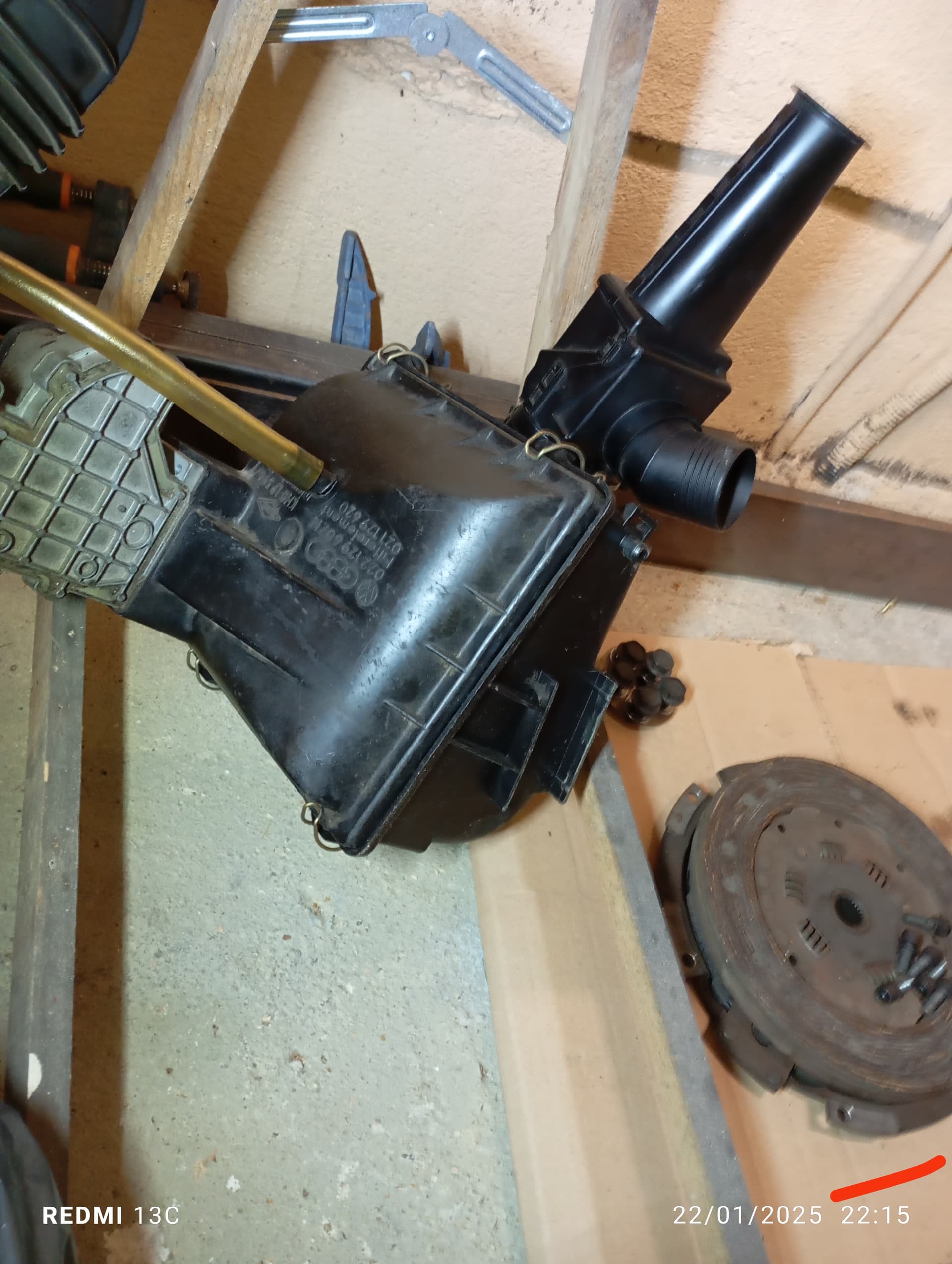

Ok j’ai eu ses infos là mais je vois pas où sur la boîte à air j’ai aucune sortie de ce diamètre là :sweat_smile::thinking: as-tu une photo ?
Juste le L de la première photo je ne sais pas où sa va :thinking: c’est le seule truc où je cale un peu
Sur la boîte à air je te fais une photo cet aprèm
Merci :+1::ok_hand:car je vois pas du tout :sweat_smile:! Et au niveau du boîtier papillon c’est celle qui va vers l’arrière ou l’avant du véhicule moteur en place ? Et l’autre au niveau du boîtier je là condamne ?

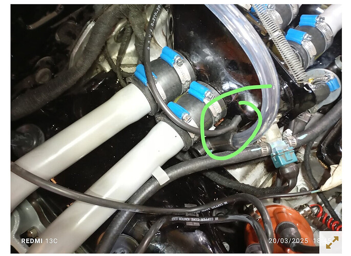

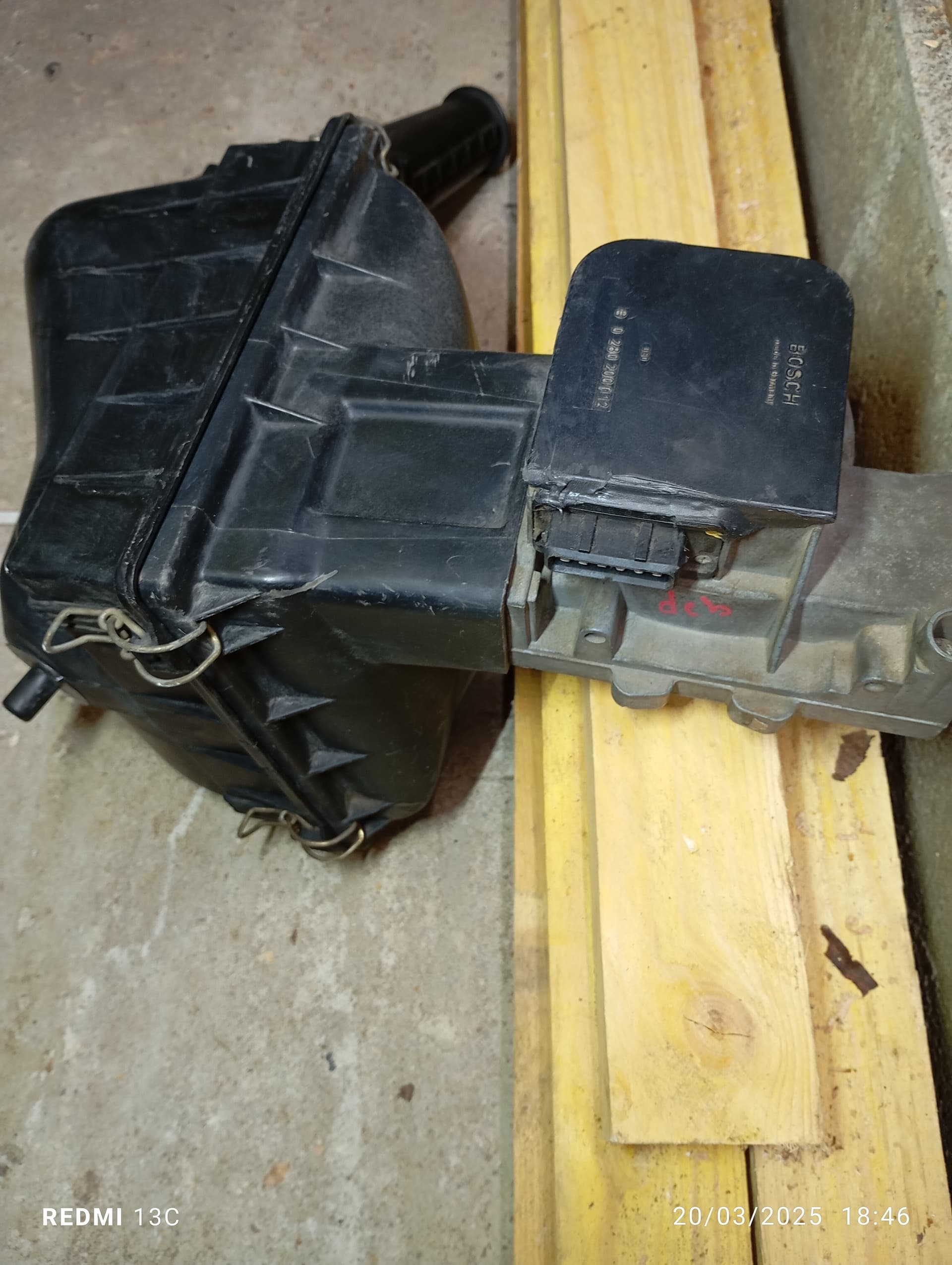

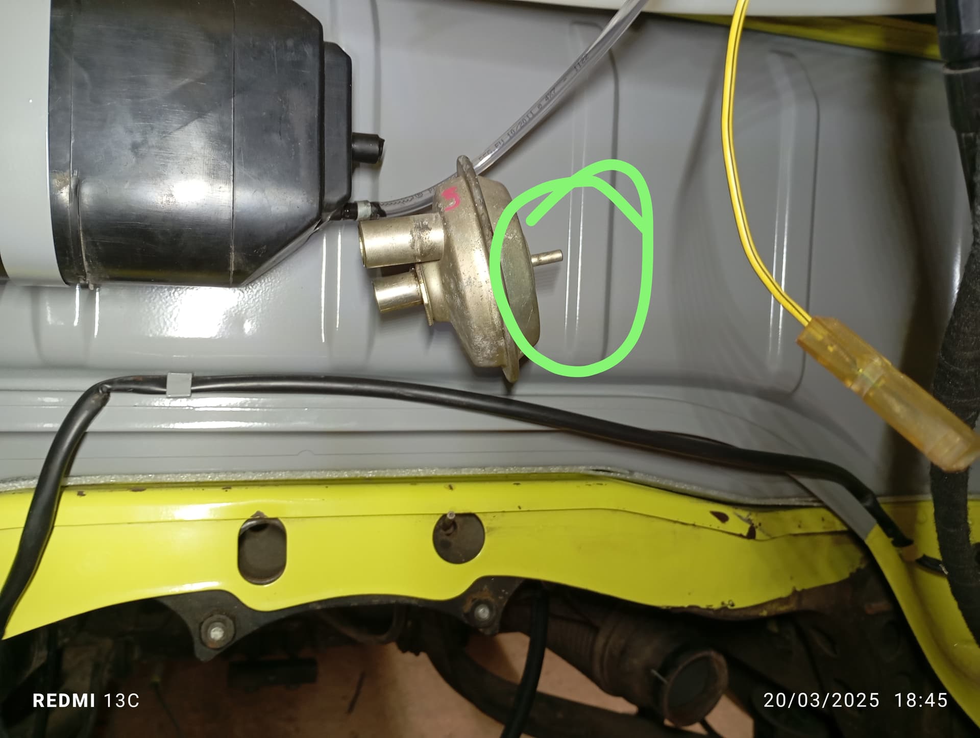

Hello tu as les trois connexions
C’est ok pour toi ?

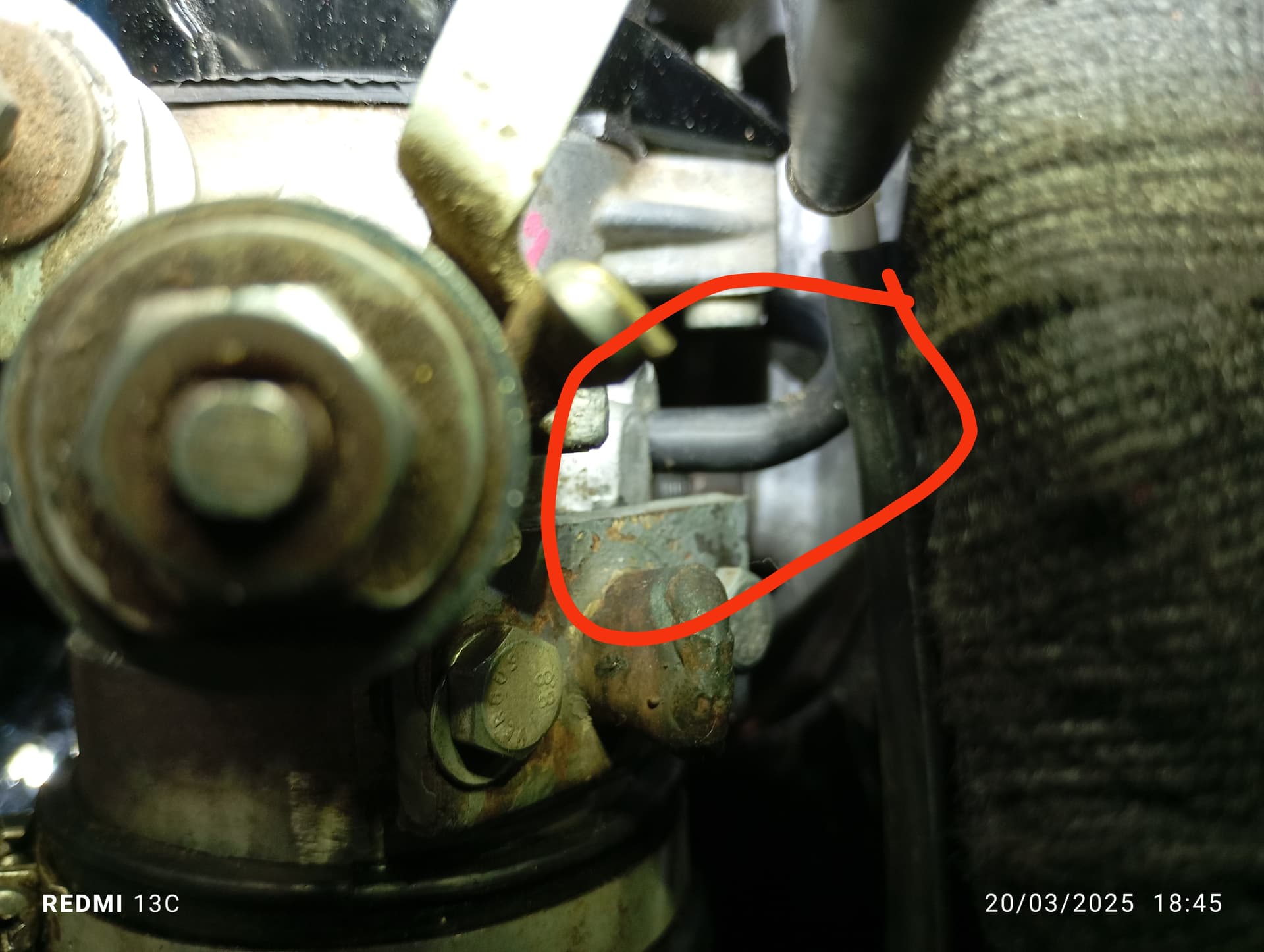

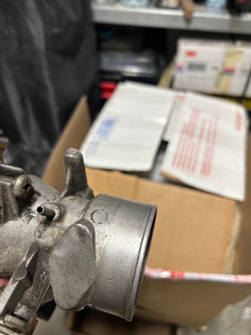

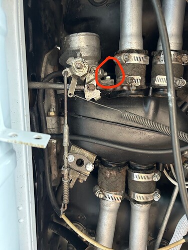

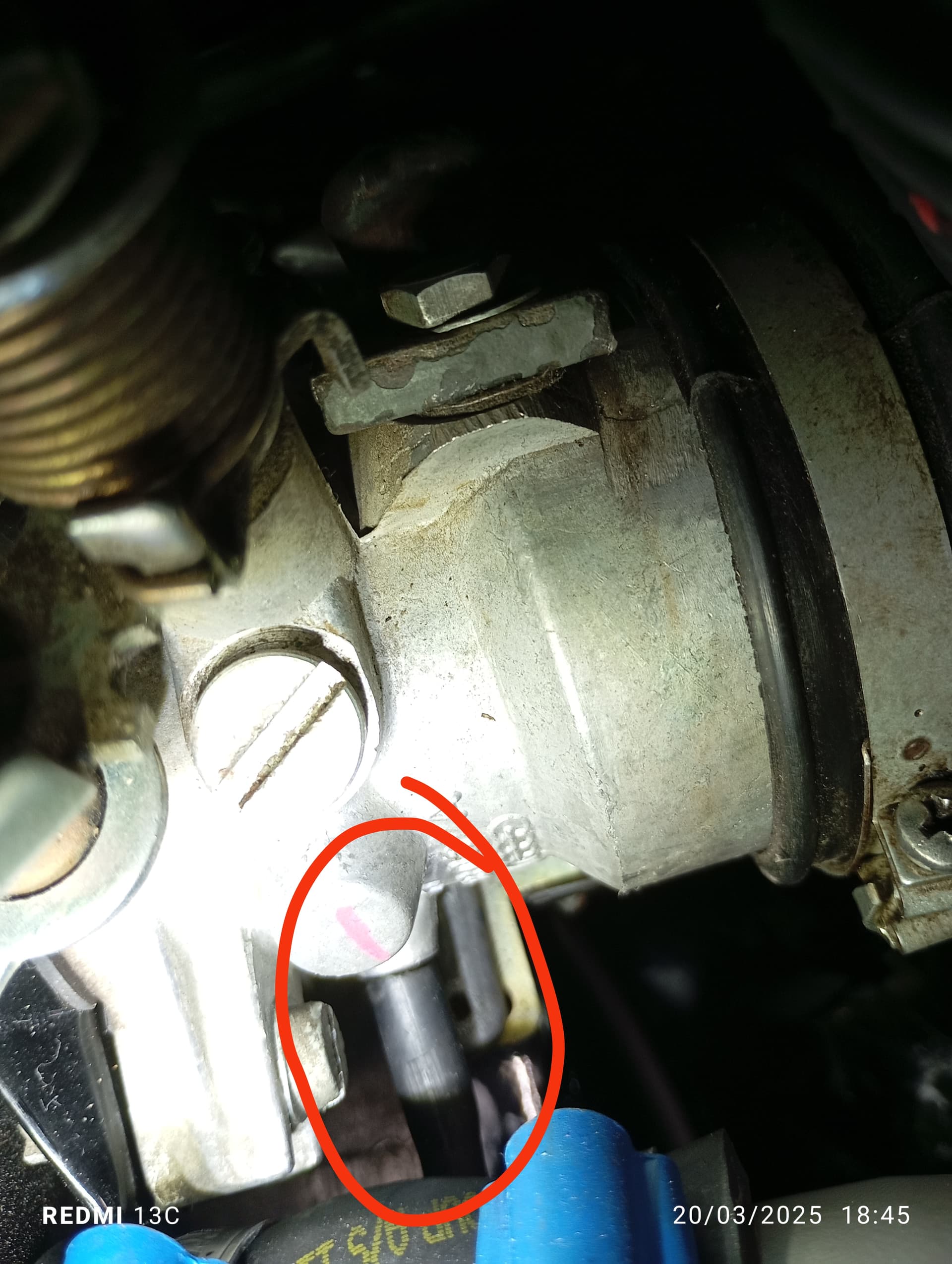

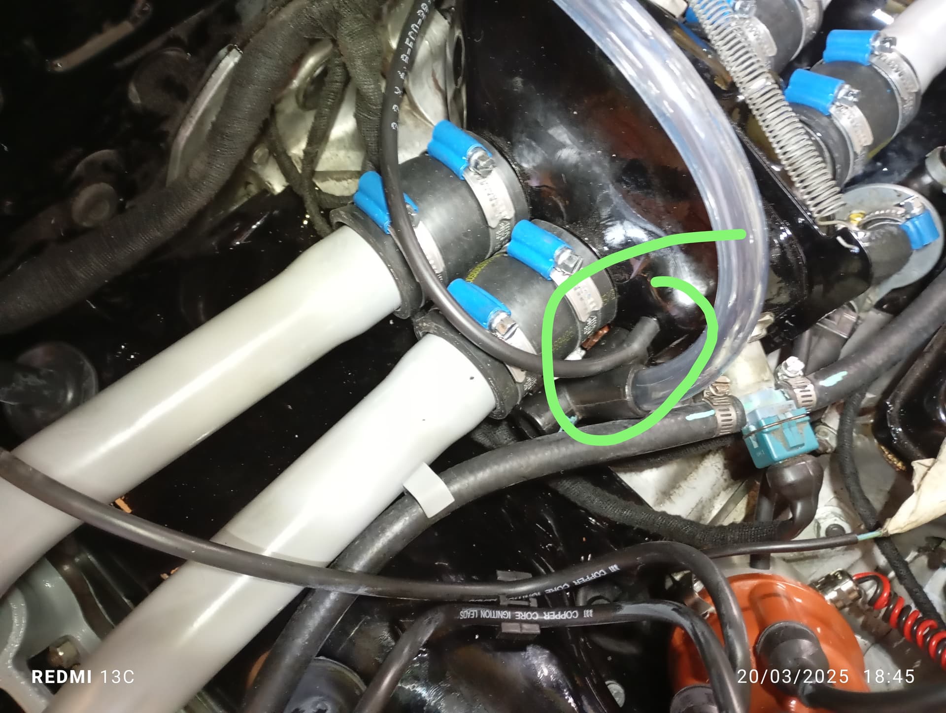

Pour le boîtier papillon j’ai une autre sortie à ce niveau là où c’est entouré en rouge , et la boîte à air pas du tout là même :sweat_smile: je te prends des photos de tout en fin de journée car je suis au travail :wink:
Une des photos que j’avais de m’a boîte à air
C’est pas une sortie sur mes boîtiers papillon en tout sur les deux miens
Regarde sur les photos de mon ancien boîtier papillon

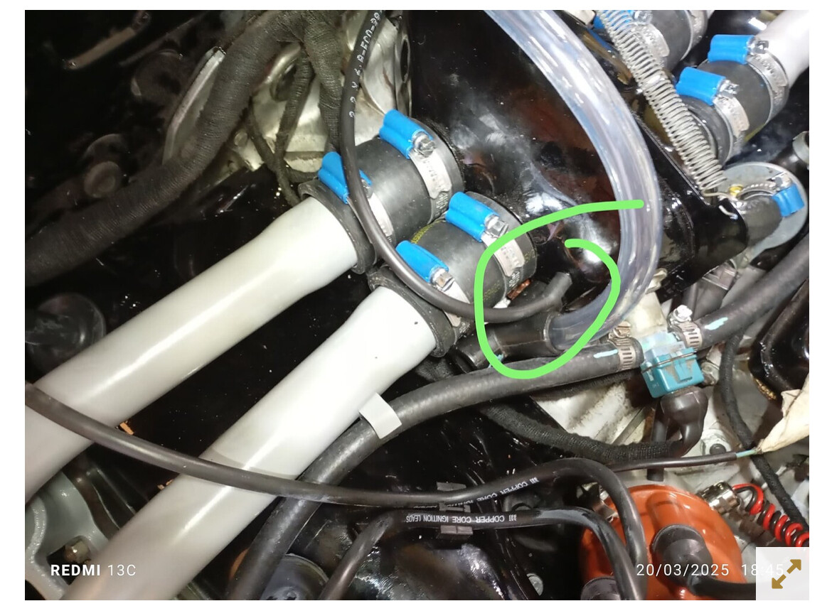

Du coup j’ai entouré en rouge mes sortie du boîtier papillon je pense mettre les deux sur mon allumeur avec un T
Et pour le reste je suis casiment sur que c’était brancher comme ça les trois ensemble !
Pour le deuxième branchement je vais faire la même chose pression carburant avec Decel valve et la pièce centrale noir je ne sais pas le nom :+1:
Je ne sais pas non plus :sweat_smile: je vais essayer avec les deux du boîtier papillon comme j’étais partie on verra bien, je monte le moteur pas ce weekend mais celui d’après :crossed_fingers::stuck_out_tongue_winking_eye: et après si tout va bien un peu de travail sur l’intérieur avant l’été :grin:
