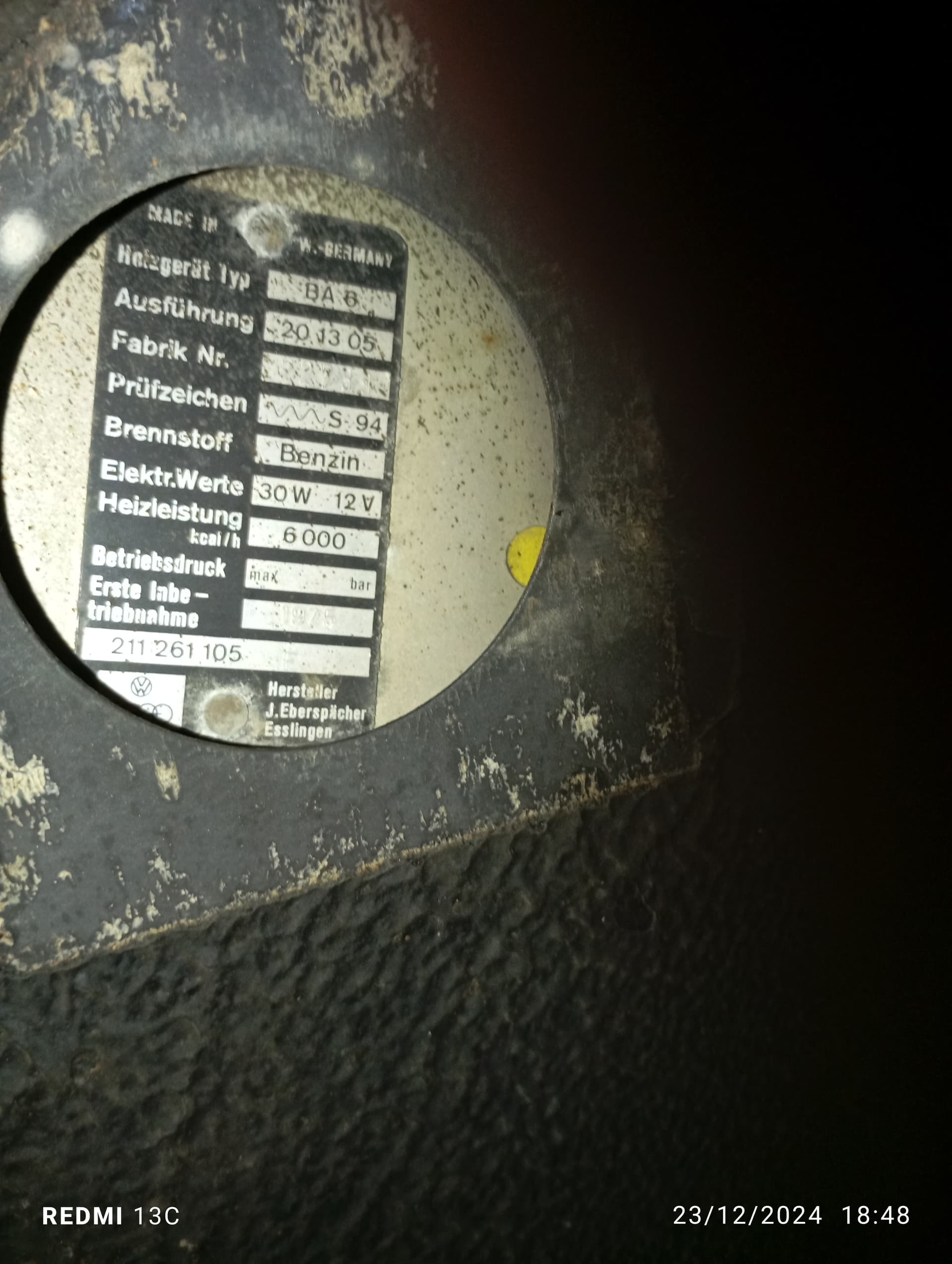

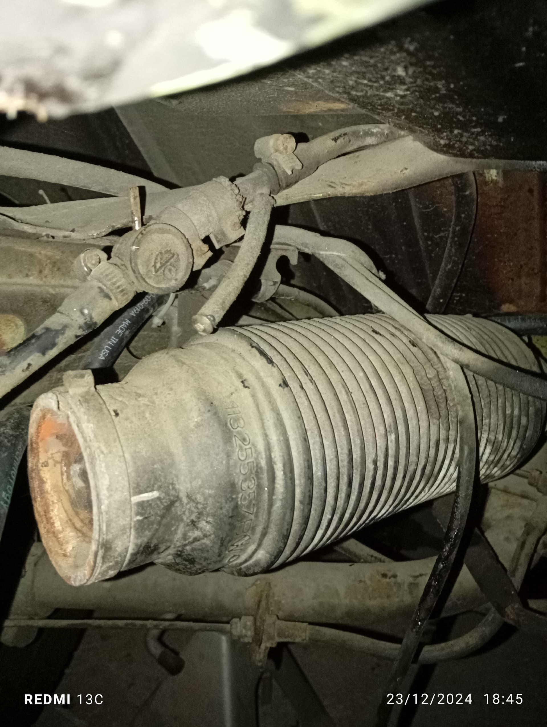

Slt tout le monde j’ai une arrivée ou départ d’essence avec avec une sorte de clapet ou autre, savez-vous à quoi sa sert ? Et j’ai un chauffage auxiliaire dans mon châssis savez vous si d’origine c’est branché sur batterie moteur ou auxiliaire car pour le moment pas pris le temps de démonter les plaques pour regarder et j’ai que la batterie moteur et je n’ai pas réussi à le mettre en route ! Merci de vos retours :wink:

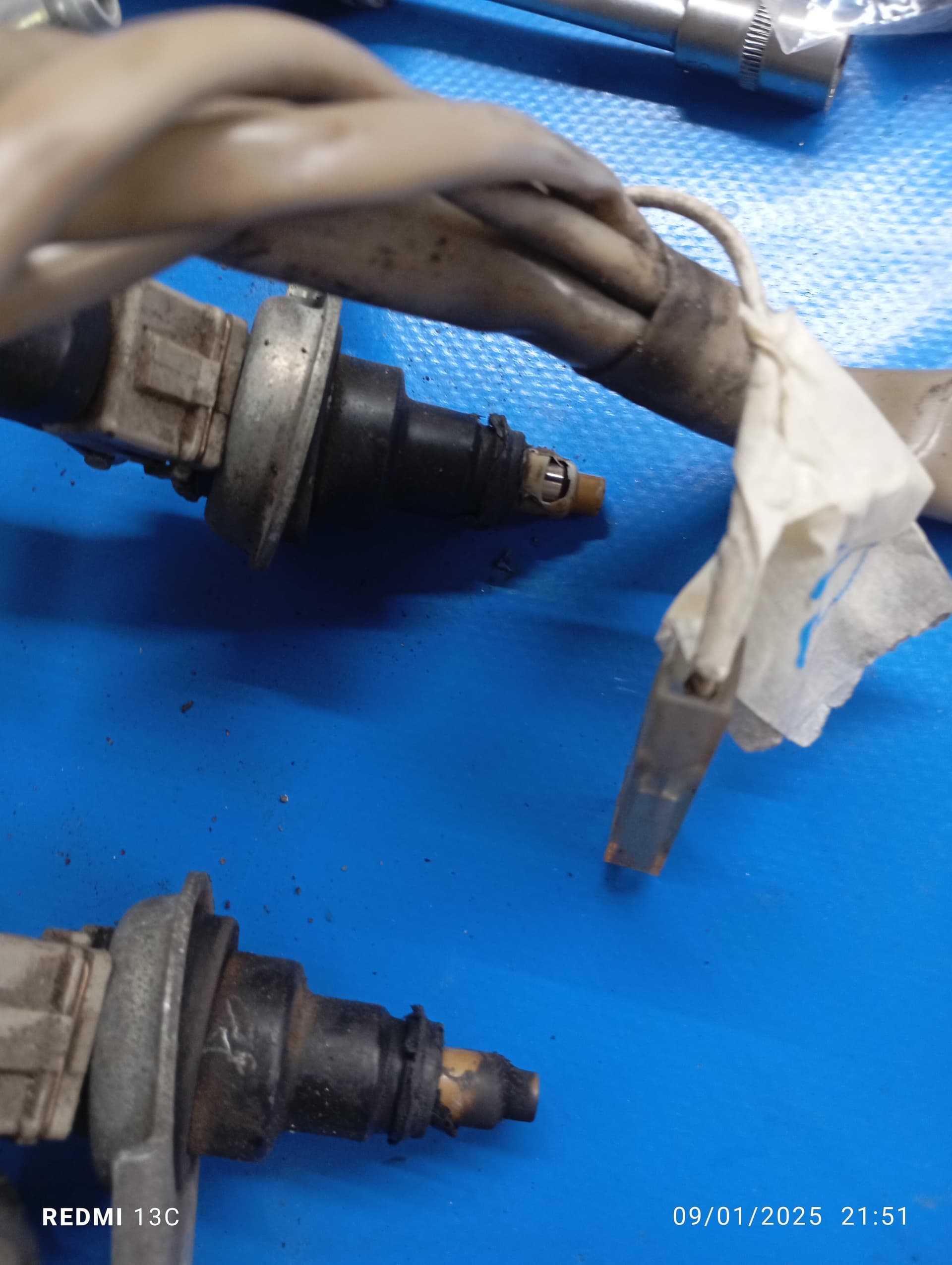

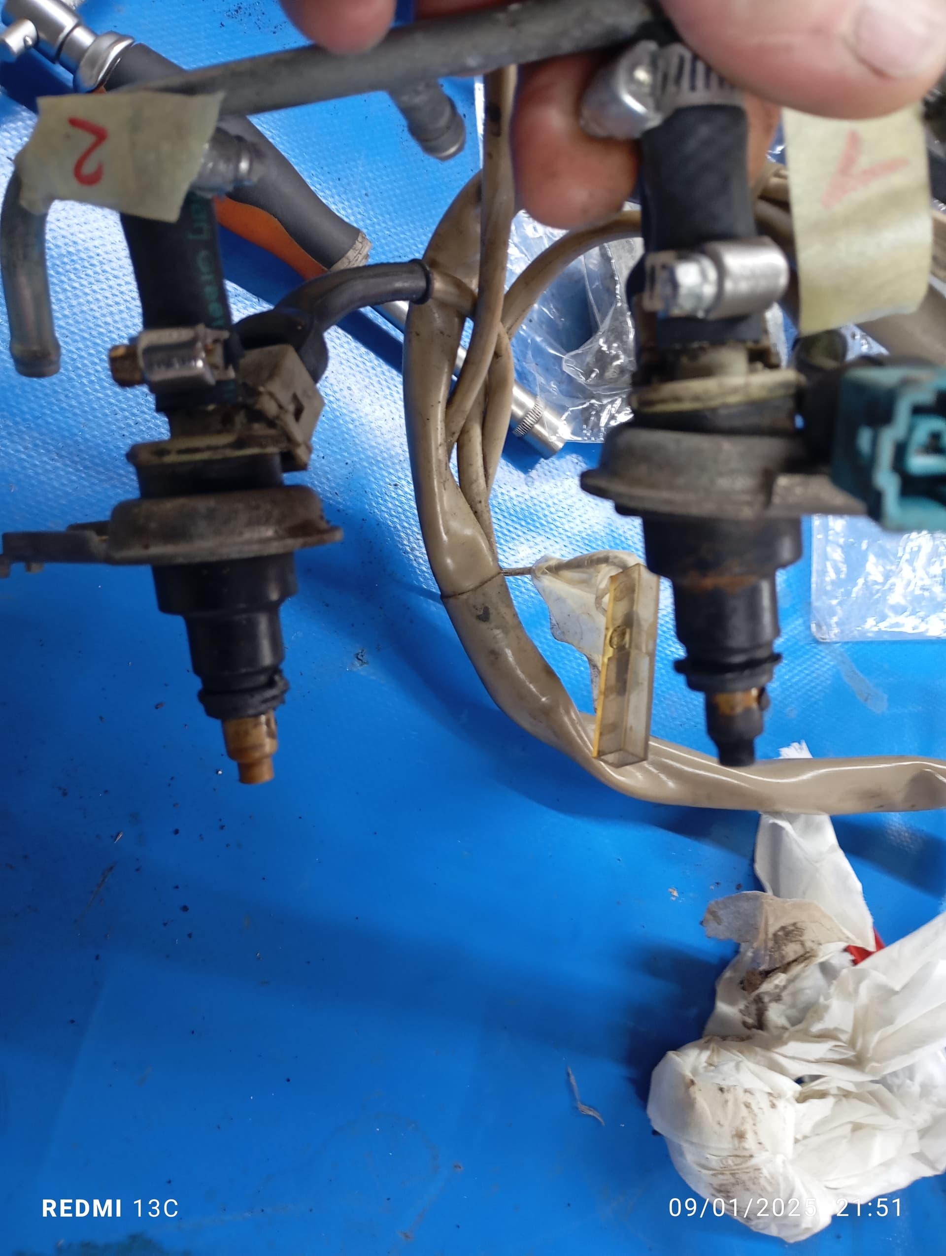

J’ai besoin de vous je recherche embouts d’injecteur j’en ai deux d’abîmer mais pas de problème a l’utilisation c’est en démontant que je me suis aperçu de ça ! Après j’ai retrouvé les joints extérieur et intérieur noir mais les petits embouts beige abîmé m’embête un peu de les laisser comme ça.
A moins si il y a quelqu’un qui en a d’injecteur HS je suis preneur :sweat_smile::stuck_out_tongue_winking_eye:
