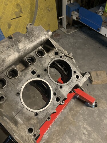

J’ai bien avancé sur le moteur,
Les pièces en attente de montage!
Je profite du nouveau jouet de mon fils (pas forcément adapté au petit flat4) pour enlever les gougeons et faire un rodage des entrées de cylindres, pour que ça rentre et bien étanche!
L’état du bloc indus! Neuf mais à bien été mangé par l’acide
Et après plusieurs essais (suite à boulettes, axe d’allumeur décalé donc vilo bloqué ! Coussinet mal positionné ) pour vérification du bloc avec le nouveau vilo! C’est ok! Plus qu’à attendre la pochette de joint et que mes mains s’en remettent ![]()
bloc au couple ça tourne au poil sans jeu!
