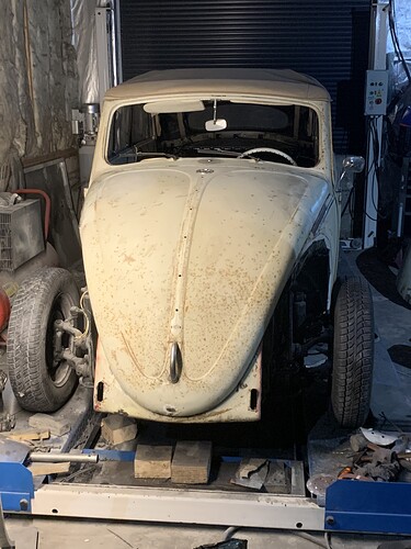

Rien de mieux qu’un capot de 64 sur une 64! Il y avait avant un 67! Et ça ne s’ajuste pas comme
Il faut, la forme du tablier bas de pare brise est différent!
Il est juste croqué à point comme il faut !
Juste un peu
Mais il est de la bonne couleur
et s’ajuste au poil (bon en même temps avec les trous il y a du jour !)

Je me suis aperçu que le capot que je pensait d origine est en fait un capot de 58-60! Comment s’est il retrouve la? Sûrement suite à l’accident ? M’enfin la caisse est là même! Mais du coup ça m’a donner l’envi de faire un léger backdating sur l’avant
Donc reperage de la coupe!
Un coup de décapage et traitement
Mise en place à blanc et définitive!
Reste un peu de finition et les renfort arrière mais il n’y a plus
de rouille!
Aller passont à l’autre côté

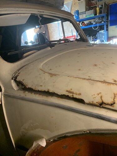

Ça avance tout doucement! Je viens de recevoir mes tôleries pour le bloc avant!
Fait le deuxième côté, qui était bien plus amoché.
reste à redemonter le capot et faire les soudures des renforts intérieur, finaliser un peu celle de l’extérieur, décaper tout l’int et peindre. Mais déjà il ne se pli plus en deux lors des manœuvres
Allez! Le bloc avant!
Des qu’il y a de la tole de repro! Les ennuis commencent
Un peu comme sur le combi ou la seule tole de repro que je lui ais mis à causer pb!
D’un côté j’ai redressé le passage avant pour le reformer correctement et aligner, et l’autre avec la tole de repro! Qui va falloir revoir toute la position! En prime elle n’a absolument pas la même forme que l’origine et le support de pc différent aussi!!!
Faudrai que j’essaie avec le pc aussi pour voir si il est bien droit avec les différences!

Un peu d’avancement
Ha! Non c’est pas la bonne photo

Prochaine étape cette semaine , Montage à blanc des ailes avant (je veux vérifier si la différence de galbe était du au choc avant ou pas !
Et rustine sur la baie de pare brise!
Bon ba voila! Pose des ailes à blanc et ça colle pas!
J’ai toujours une aile plus haute que l’autre! Et après quelques mesures! Une aile est vraiment différente de l’autre
La position des clignotants n’est pas identiques! Donc à mon avis une aile repro ou plus récente, ou l’autre plus ancienne
Donc la! Soit je remplace les deux ailes (par des modèles en origine, ou repro!) mais du coup plus la patine ( car impossible de retrouver la bonne couleur !( en plus je suis daltonien donc encore moins gagner)) soit je laisse ça comme ça en essayant de limite la différence! ( a la base pas loin de 2cm de différence)
Je suis dans une espèce d’impasse
Je vérifierai la hauteur du châssis. Il est peut être plus bas d’un côté
