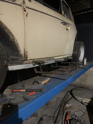

Hello! Je me suis pris quelques jours de repos car
IMG_2368
Donc après remis un peu sur le renfort gauche
Mise en place à blanc, reboucher le trou au niveau de la pedale d’accelarateur (mais pk l’ancien proprio à remplacer que l’AR du plancher et pas au complet ? :thinking:)
Pointage du renfort et contrôle des alignements
Une fois validé, on termine la
Soudure et après nettoyage un coup d’apprêt phosphatant !
On attendra que les températures remontent un peu pour passer le revêtement polyuréthane :cold_face:
