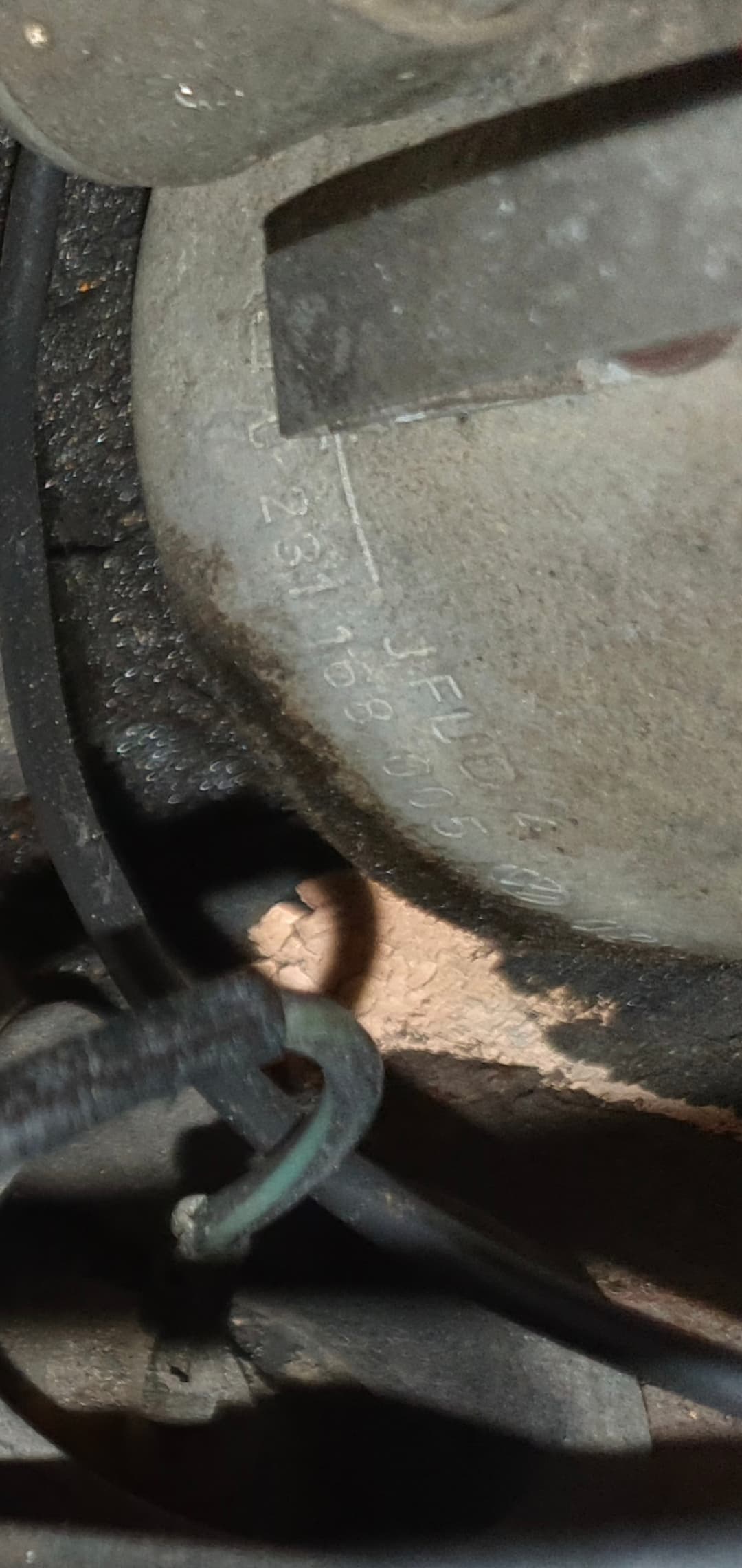

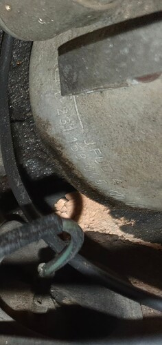

Jâai regardĂ© sur lâallumeur que jai actuellement il sâagit dâun : 231 168 005 JFUD 4 a dĂ©pression
Donc grace a cette rĂ©fĂ©rence je peux retrouver les rĂ©glages dâallumage.

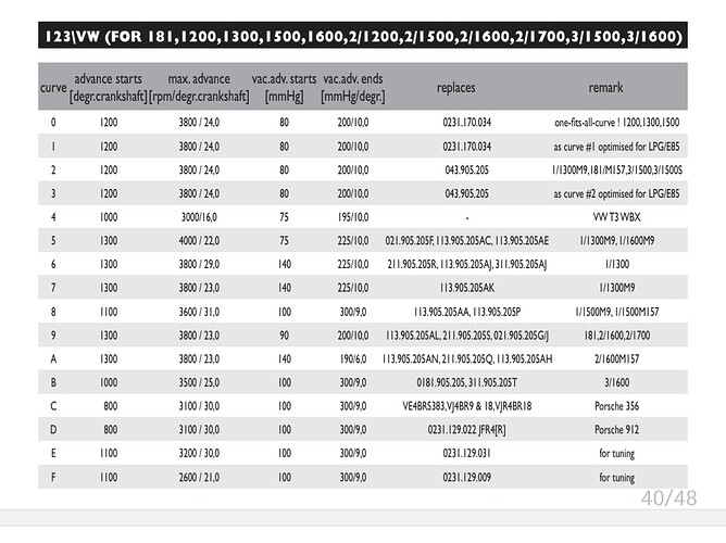

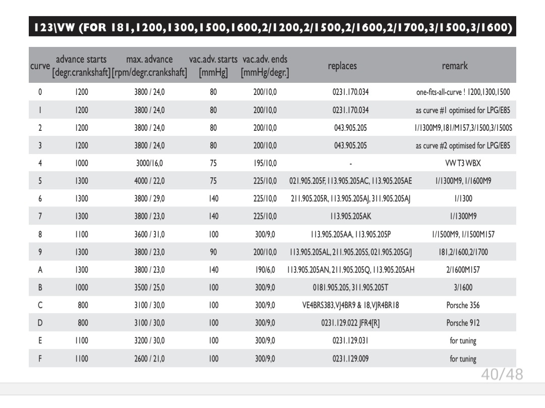

Pour le modĂšle de base, pour te faire une idĂ©e du montage et du rĂ©glage va faire un tour sur le site du fabricant, ou Classic Auto Ălec, ou Mecatechnic, il y a la notice.
Avec la référence de ton allumeur, tu dois trouver la bonne courbe parmi les 16.

jâai contactĂ© 123 ignition afin de connaĂźtre les modeles possibles pour ma motorisation :
Ils me proposent :
123/TUNE+ 4-R-V-V (bluetooth)
123/VW-R-V (classique)
Cependant pour le classique voici leur reponse :
« nous ne savons pas quelle courbe est la bonne, car votre numĂ©ro de distributeur nâest pas indiquĂ© dans la liste avec les courbes programmĂ©es ».
Apres recherche de mon cĂŽtĂ© avec le numĂ©ro de lâallumage qui est sur le combi
n° 231 168 005 JFUD 4
Je ne trouve pas le reglage de la plage a moins dâune correspondance avec un autre allumeur?
Donc dâaprĂšs leur response et mes recherches il semblerait quâun allumage dit « classique » ne correspondrait pas a ma motorisation 2l 23CJ type 4.
Etrange tout de mĂȘmeđ€âŠ

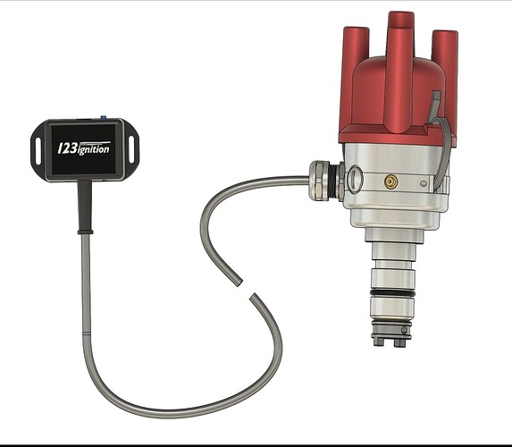

Cependant il me conseille :
Le 123\TUNE+ 4-RV-EXT-BLUE
(Il sâagit du modĂšle avec le systeme de bluetooth « dĂ©portĂ© »)
A associer avec
Bobine 12V trÚs haute performance délivrant 33000V .
Câest la bobine idĂ©ale Ă coupler avec les vĂ©hicules sportifs ou de compĂ©tition Ă©quipĂ©s dâun allumeur 123 Ignition.
Résistance primaire : 1,8 ohm
Connaissez vous ce modele? (Pascal as tu celui-ci?)

Voici visuellement a quoi ressemble :
Le 123\TUNE+ 4-RV-EXT-BLUE celui avec le systeme bluetooth déporté
Alex37:
il me semble quâils utilisent la rĂ©fĂ©rence « bosch » sur leur site
normalement, elle est inscrite sur ton allumeur

@joebar-bus donc il semblerait quâil y ait plusieurs rĂ©fĂ©rences sur lâallumage dâorigine ?
Il va falloir que jâ explore ca
pierrox
Décembre 13, 2024, 8:42
138
Oui en fonction des Ă©poques, VW/Bosch ont fait des modifs. Rien que pour le type1 1600 yâa des tonnes de rĂ©fĂ©rences (dâautant que le moteur Ă©tait aussi montĂ© dans les cox, mais câest pas pareil de pousser un utilitaire et une berline lĂ©gĂšre). Par contre, jâai quand mĂȘme bien lâimpression que 123 Ignition sâest surtout concentrĂ© sur les moteurs type cox et quâil nây a pas vraiment de courbe pour un combi Ă moteur type4.
