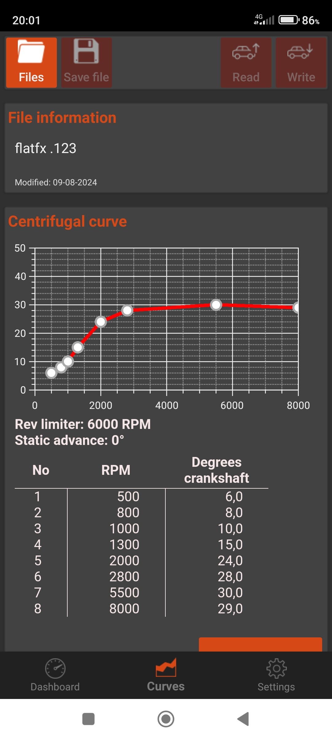

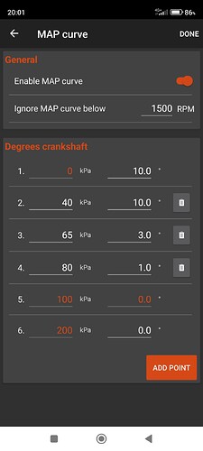

Courbe 123 ignition pour monteur cj 😁
Il faudrait se prendre sur la tubulure, non ? Des fois les dĂ©pressions sont prises au niveau des papillons, c’est un peu bizarre comme lecture
Oui normalement sur un allumeur mĂ©canique, la dĂ©pression vient juste sous le papillon. Avec un allumeur 123, tu peux bien la prendre oĂč tu veux vu que tu as accĂšs Ă  toutes les donnĂ©es et les rĂ©glages.
Oui, mais Ă  partir du moment oĂč vous voulez comparer vos courbes, il faut que ce soit tout pris au mĂȘme endroit
Pour ça faudrait que tous les moteurs soient Ă©quipĂ©s pareil. Sur un carbu central, tu vas avoir vachement de dĂ©pression vu la longueur des tubulures, alors qu’avec des Weber qui sont littĂ©ralement posĂ©s sur les culasses tu n’auras pas les mĂȘmes valeurs.
Partager les courbes pour comprendre, oui. Mais pour simplement appliquer Ă  son propre moteur, non c’est pas l’idĂ©e.

Donc du coup voici mes courbes et ça fonctionne pas mal :+1:
Faire des courbes et des valeurs d avance a l allumage sans référence de perfo, ça donne pas grand chose d exploitable.
Il faudrait a minima sur une mĂȘme portion de route comparer les reprises, le temps et la distance parcourue pour un rĂ©glage donnĂ©e.
Le mieux Ă©tant une appli (mĂȘme fausse au-moins pour faire du comparatif).
Il faut aussi trouver le centrifuge maxi avant cliquetis et réduire un poil. Ce qui devrait tendre a la perfo max.
Ensuite faire une map pour la dépression en fonction de la charge.
Le mieux étant un banc de puissance mais c est pas accessible à tout le monde.

Globalement le rĂ©glage de l’allumeur et bin c’est pas mal comme ça,ça fonctionne plutĂŽt bien sĂ»r ma configuration niveau consommation ça tourne en moyenne entre 10l et 11l max suivant le terrain,pour un moteur type 4,le ralenti est beaucoup plus stable qu’avec mon vielle allumeur d’origine qui devait ĂȘtre fatiguĂ©e lol,le truc le plus flagrant c’est la nervositĂ© de la bestiole ça c’est cool :+1:
