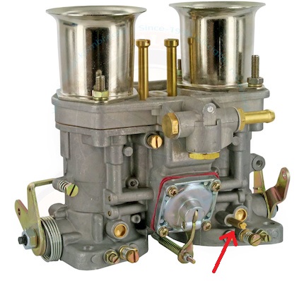

Voici oĂč est raccordĂ© la dĂ©pression sur mes carbu.
Celui non utilisé a un petit bouchon vissé.
C’est vrai que maintenant que je te lis, je me souviens que les Weber sont connus pour leur lecture de dĂ©pression toute pourrie. Un T va aider mais peut ĂȘtre encore pas assez.

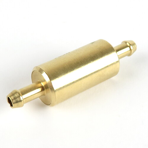

Pour mes ICT, on m’avait recommandĂ© d’ajouter cette bĂȘte, dont le boulot est de lisser le signal envoyĂ© depuis le carbu :
