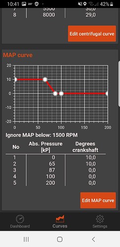

Il tourne pas mal comme ça pour lâinstant aprĂšs pour la courbe Map jâai laissĂ© a zĂ©ro pour le moment , chaque chose en son temps lol
LâidĂ©e est de rester dans la courbe dâorigine dans les tours pour Ă©viter le cliquetis. Ă mi rĂ©gime, tu peux monter plus haut pour le couple. Chose quâun simple allumeur mĂ©canique dâorigine ne sait pas faire.
Il faut aussi jouer sur la courbe de dépression pour améliorer la réponse à mi charge (50-70kpa en pression absolue)
Sympa ces expĂ©rimentations. Cette courbe monte pas bien vite, mĂȘme en la comparant avec une courbe origine.

Voici mes courbes :
Si elles vous paraissent pourries, nâhĂ©sitez pas Ă me le dire !

Merci pour tes courbes câest super gentil
Je vais faire un test avec sur mon bus .
