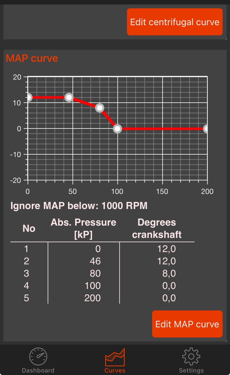

La ref de l’allumeur d’origine d’un 2l injection (type ge)
VW 021 905 205 P (Bosch 0231 168 005)
Ça peut sĂ»rement t’aider Ă  trouver la bonne courbe
Régis
4 nov.
Avec la rĂ©fĂ©rence Bosch 0 231 168 005 donnĂ©e par @rvcamper, j’ai trouvĂ© la courbe correspondante sur le site 123 ignition, je vous pose le lien pour ne pas devoir perdre de temps Ă  chercher.
Voici le lien vers la page : (123/TUNE+ 4-R-V-V-IE (bluetooth), avec injection, remplace des distributeurs Bosch dans VW et Volvo)
Puis il faut aller dans l’onglet « Courbes » et descendre jusquĂ  trouver le lien de tĂ©lĂ©chargement de la courbe correspondante

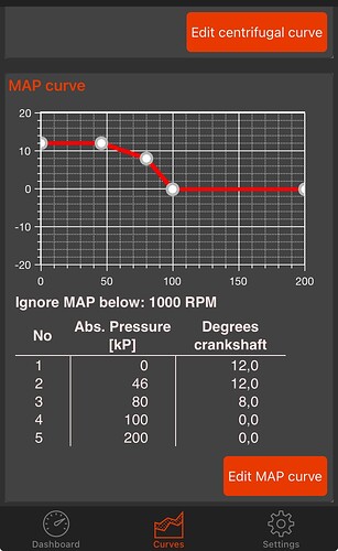

Je ne sais pas si ça peut aider mais voici les courbes pour mon 2L injection GD :

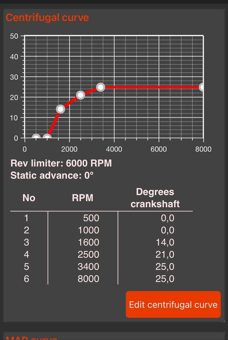

Je suis sur le point d’installer mon allumeur 123 tune plus sur mon 2.0l CJ modifiĂ© .
J’ai la nouvelle version d’allumeur (corps brut et non chromĂ© ).
Pour le premier dĂ©marrage , j’ai souhaitĂ© enregistrer la courbe de Patator77 comme base .
Sur sa courbe centrifuge ,il est possible d’enregistrer 8 points alors que moi je bloque à 6 points .
Est une erreur de ma part ou une Ă©volution de l’allumeur ?
Possible qu’une mise Ă  jour ai limitĂ© le nombre de points. Cela dit, les 8 points de sa courbe sont nombreux, pleins de doublons que tu peux virer pour faire quasi pareil en 6 points.
Hello , normalement tu peux rajouter des points, mais effectivement comme souligne Pierrox tu peux obtenir a peu de chose prĂȘt la mĂȘme courbe que moi avec 6 points ,sans problĂšme meme.
Maintenant ça fait 1 an bientÎt que je roule comme ça résultats je suis plutÎt content environ 5000km aucun problÚme bougies correct,pas de chauffe moteur,la conso ça va aussi,ça démarre du 1er Coup lol bref cette courbe fonctionne trÚs bien sur mon combi, voila mon expérience :+1:
