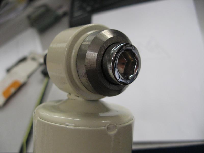

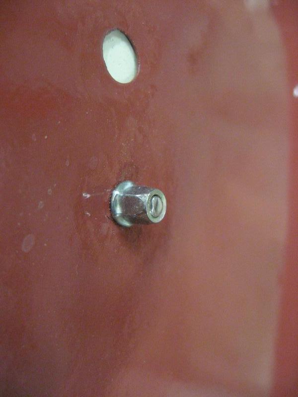

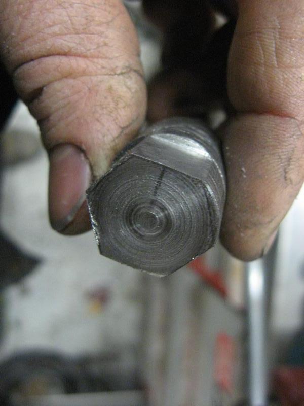

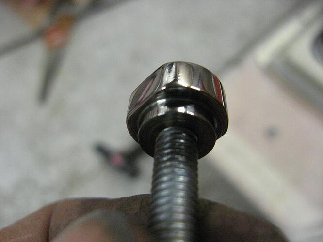

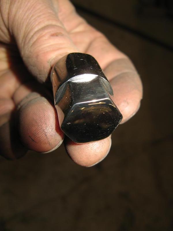

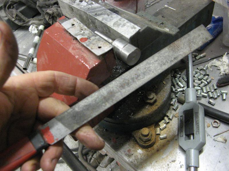

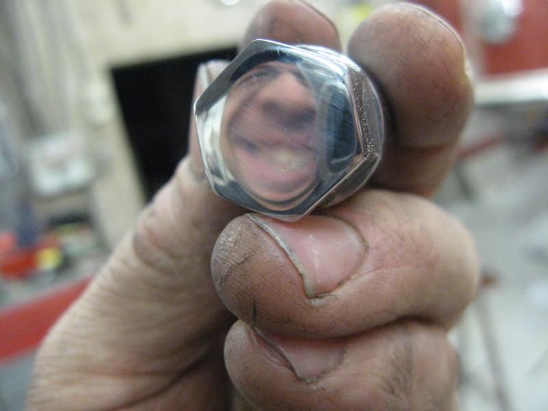

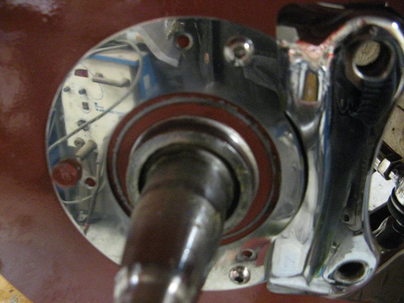

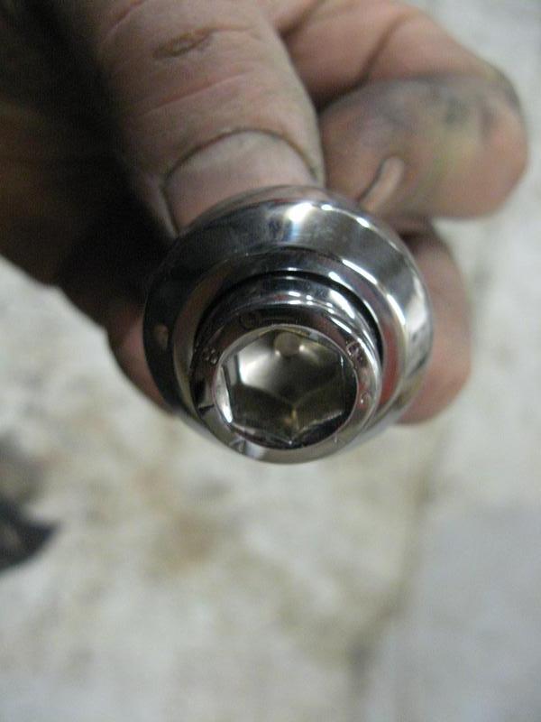

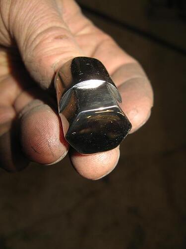

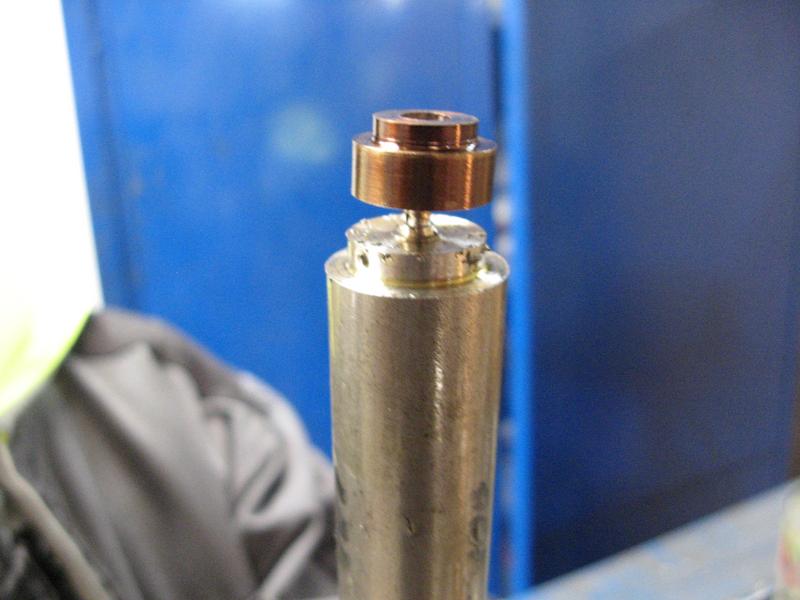

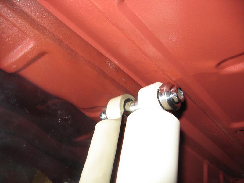

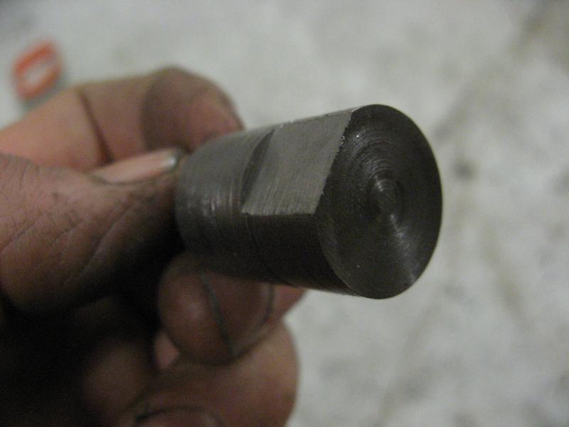

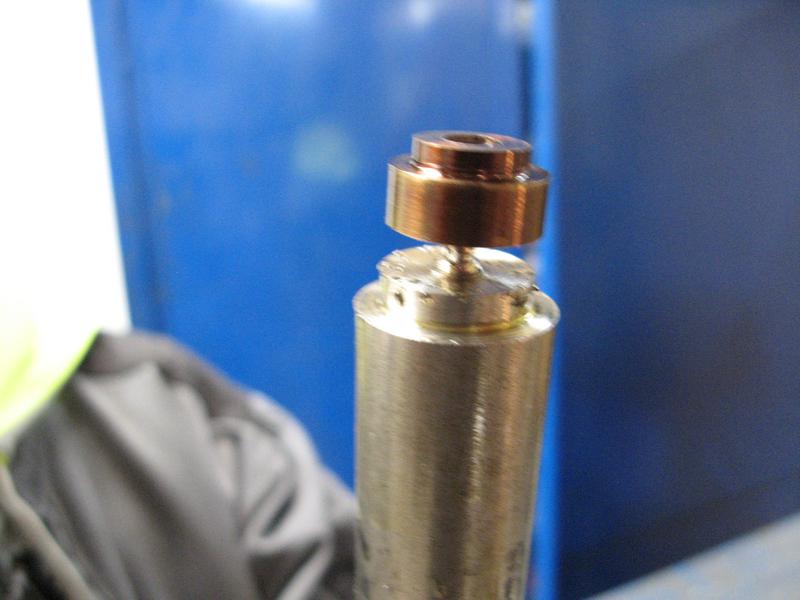

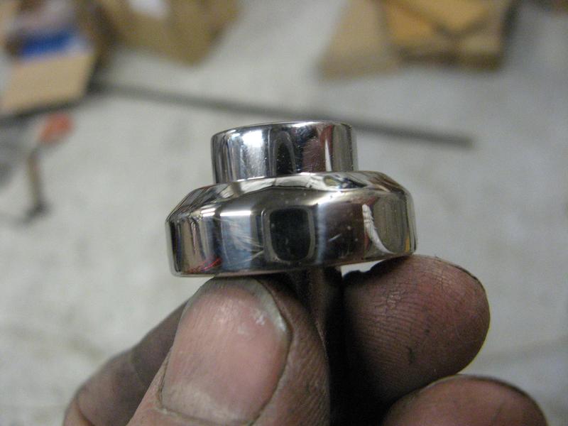

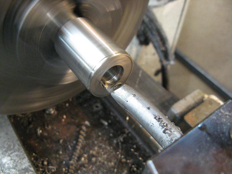

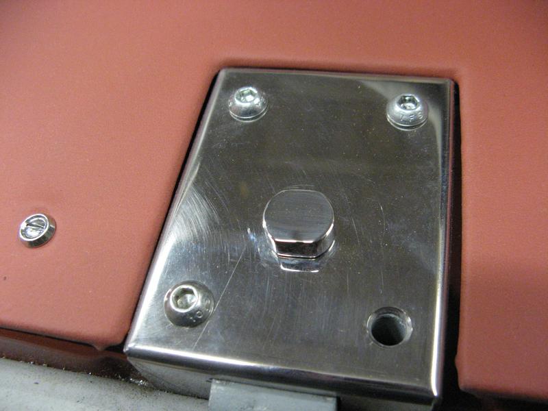

Et voilà un boulon bien brillant !
Putain même avec le temps de chien dehors il faut mettre les lunettes de soleil quand on ouvre ce post :sunglasses: :sunglasses: :sunglasses:
Un travail d’orfèvre :astonished:

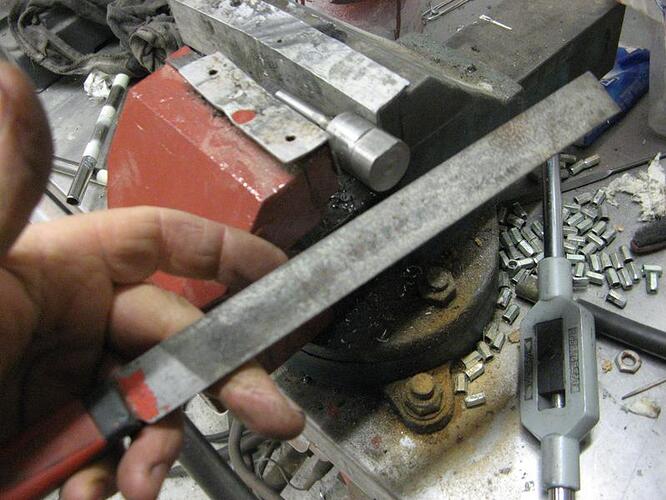

Quand je dis que j’arrive à limer toute la nuit, je ment pas :grin:
:grin: :grin: :grin:
mais si tu enleve autant de matiere a 60 ans il te restera plus rien …
Pourquoi tu dis ça ?
y a du vécu ?
:thinking:

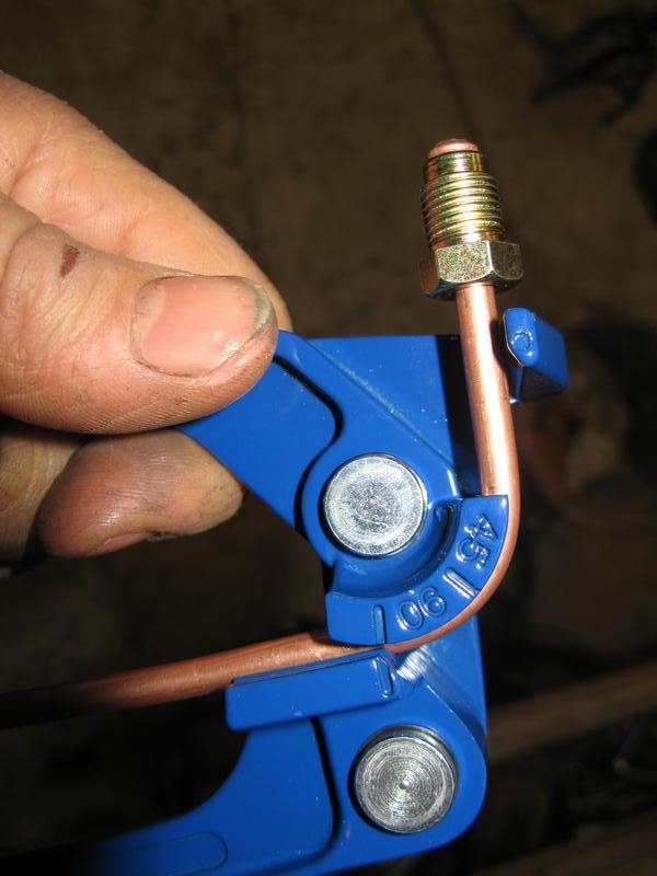

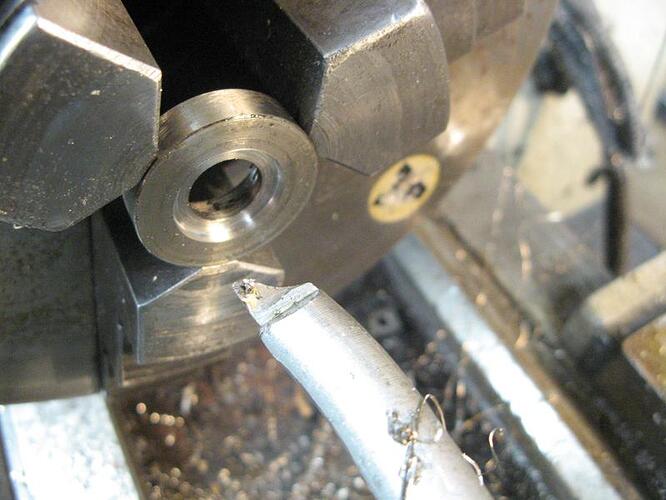

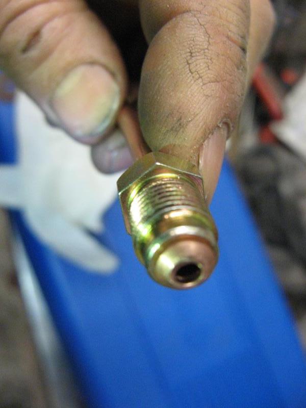

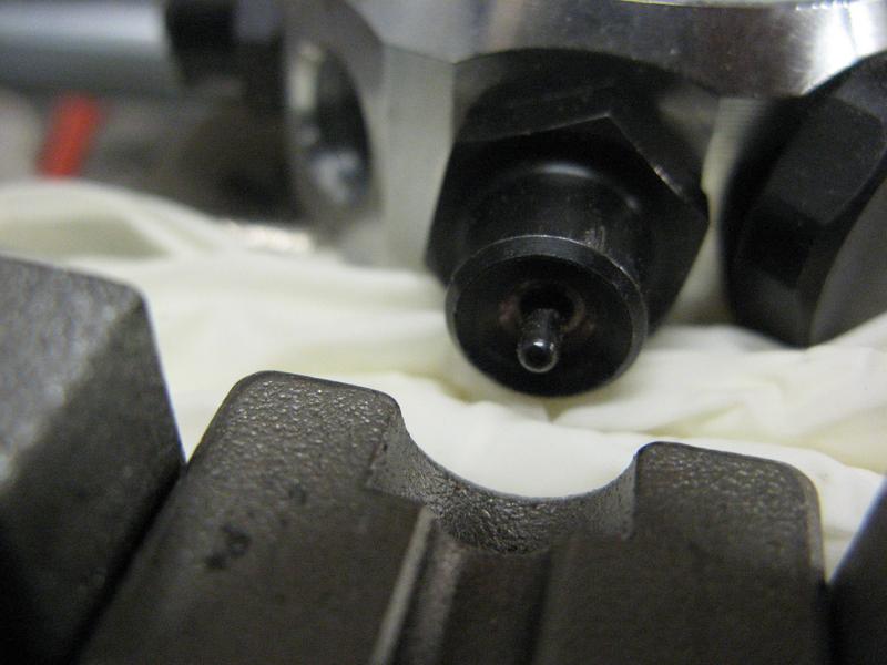

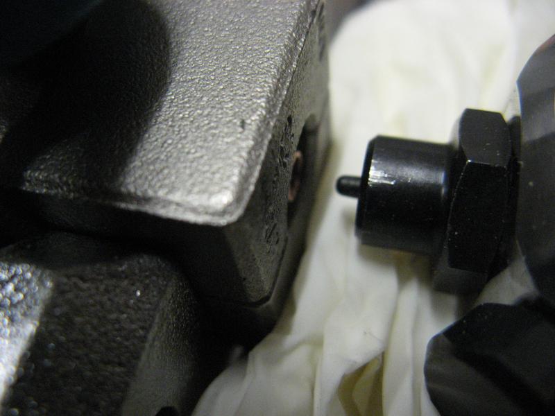

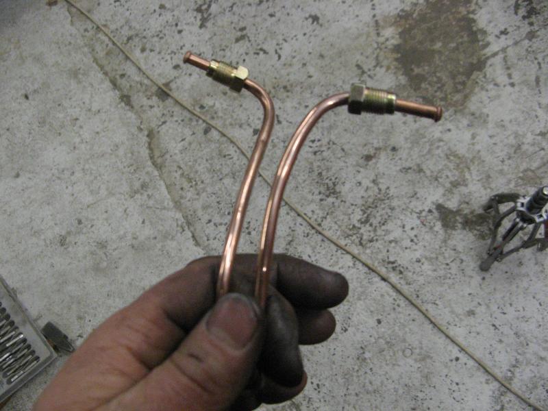

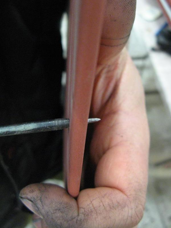

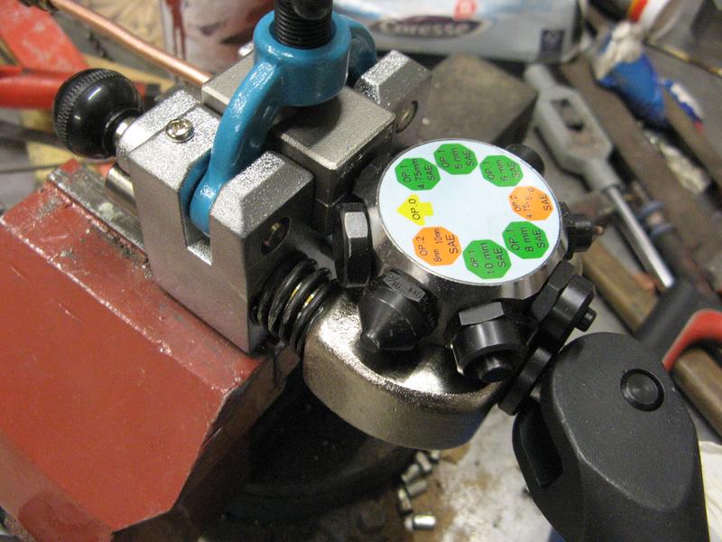

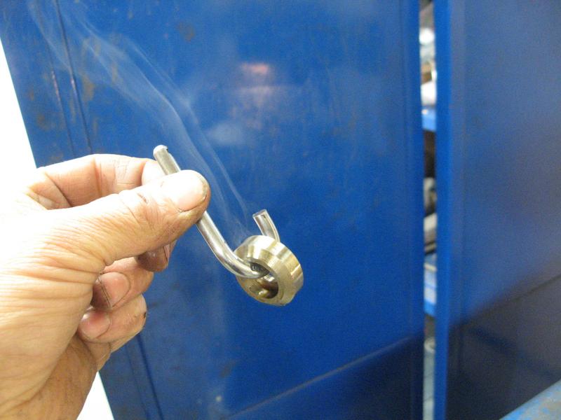

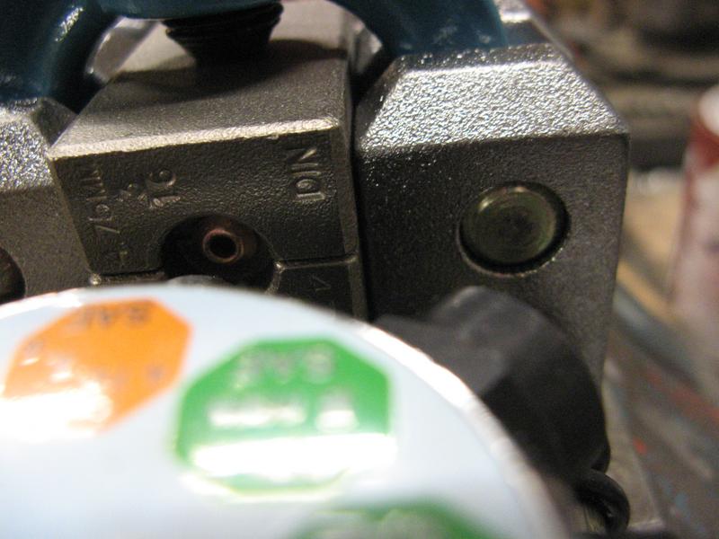

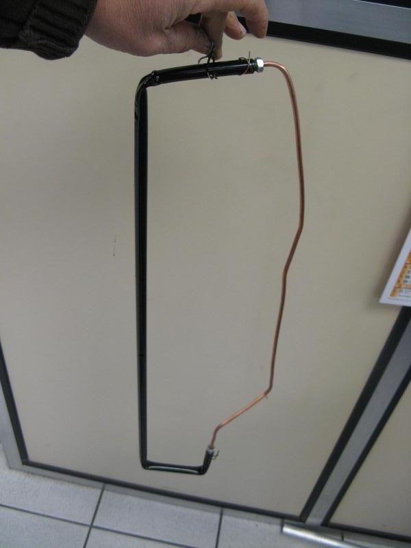

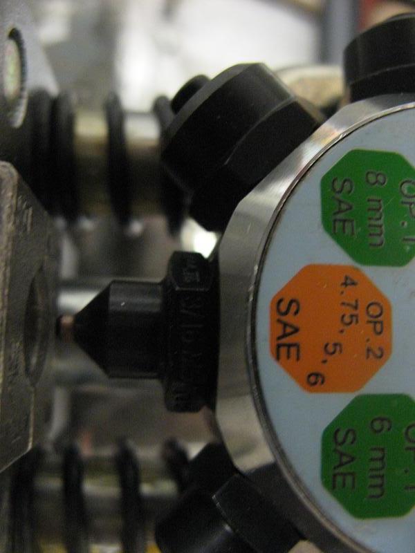

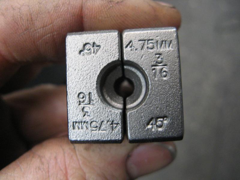

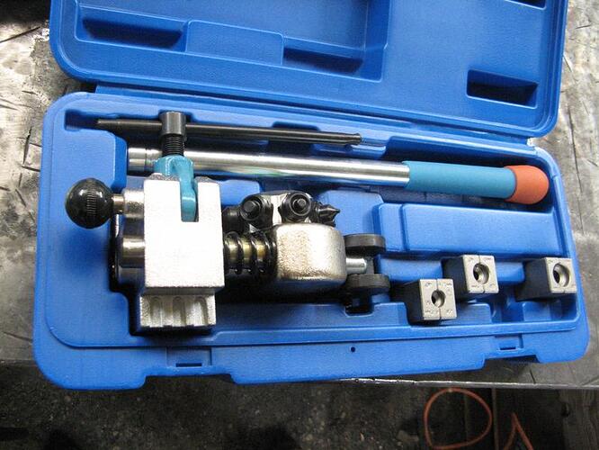

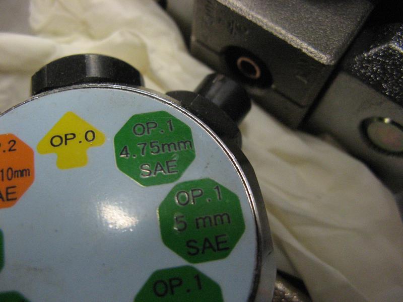

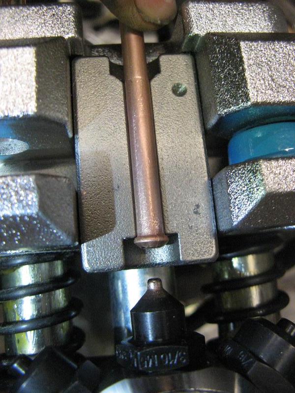

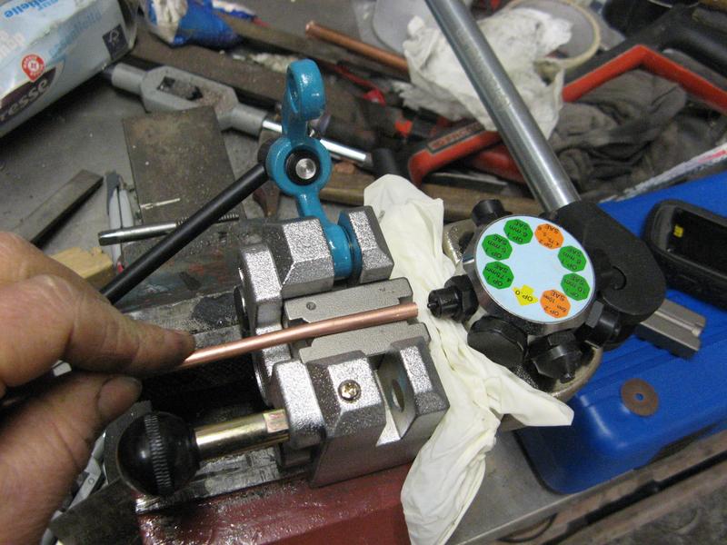

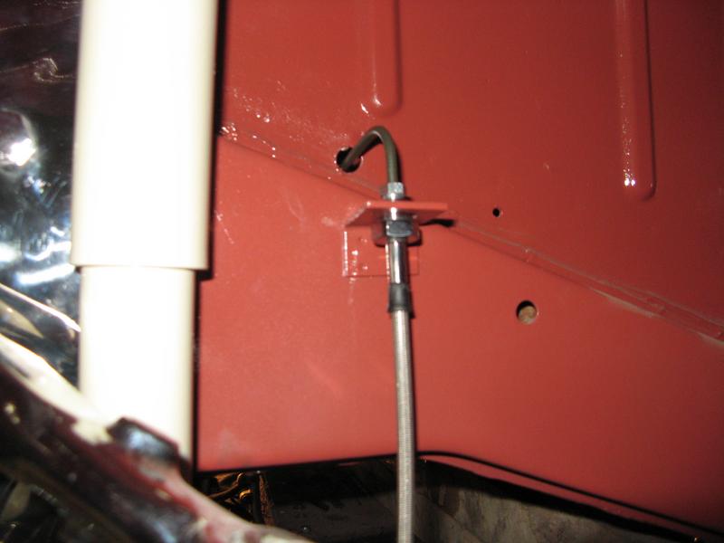

ce midi j’ai essayé ma machine à former les tube de frein… :roll_eyes:
j’ai réussi à en faire un…au bout de 4 essais .
comme quoi faut jamais écouter les notices.
mais ç’est bon, j’ai mes traces, ce soir ça va tuyauter grave.
Je repense à ce qu’avait dit un de vous précedement, le plus dure va être de faire du tout droit, le tube c’est vraiment de la guimauve.
j’avais pris mon chalumeau, c’est vraiment pas la peine
Tout droit…je t’dis… :grin:

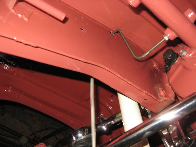

Tiens Chris, la fournée d’hier !

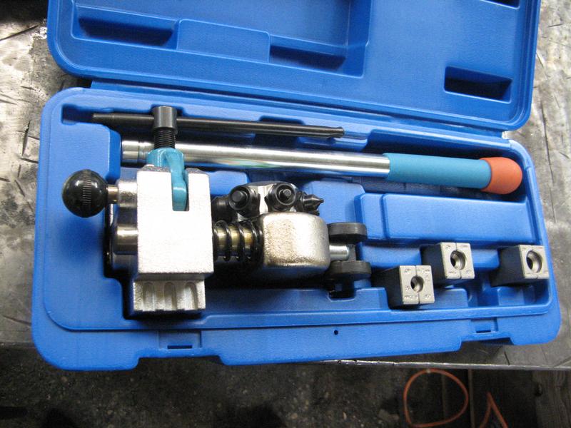

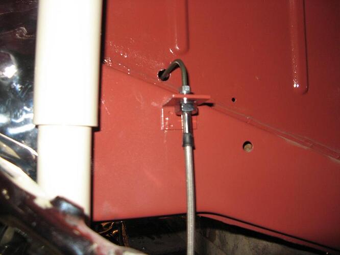

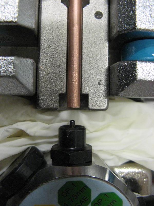

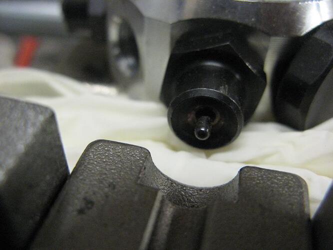

Et la machine à durite de freins a été baptisée :
justement il me faut un outil pour refaire les canalisations de mon grand cherokee, ça a l’air d’être pas mauvais comme matos …
oui j’en suis content, je le conseil.
je gueule quand c’est de la merde, et je félicite quand c’est du bon matos.
mise à part que j’ai bataillé pour trouvé qu’il fallait se mettre 1mm en retrait par rapport à ce qu’ils disaient, y a rien à dire, c’est magique :grin:

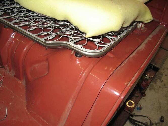

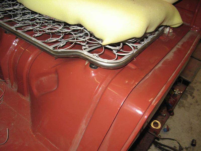

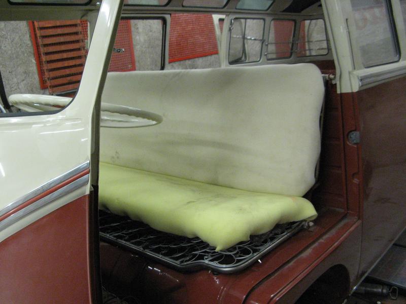

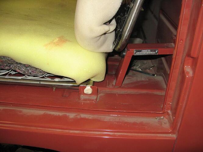

Sinon des news, j’ai mis en position mes banquettes avants, afin de tracer leurs positions l’unes par rapport à l’autre.
grace à ça samedi chez le sellier, j’ai pu positionner mes nappes de chauffage du siege.
apres reflexion, je vais pas mettre une nappe à l’assise et une au dossier de chaque coté, mais 4 sur l’assise.
comme ça j’ai une fesse sur chaque nappe quand je conduis, et possibilité de faire pareil pour le passager.
par experience, je suis toujours tout seul devant, mes passager préférant être derriere, c’est bien plus confortable, car finalement apres 5 km ils sont tous couchés sur les banquettes.
Donc l’agument pour ne mettre le chauffage que sur l’assise, c’est la facilité de branchement, les fils sortent derriere, et ne gène en aucun cas, tant pour acceder à la roue de secours que pour aller farfouiller dans la caisse à outils.
Pis j’ai toujours un gros blouson quand ça caille et que dans la 406 je ne sens pas la chaleur dans le dos, mais sûrtout aux fesses.
en effet lorsque il fait froid, on met des pulls en plus , mais rarement des pantalons en plus.
Vous aurez bien compris que je ne vais pas utiliser ce bus pour aller à l’alpes d’huez en février, mais si ça permet hors saison de le faire rouler plus souvent, faut pas se priver pour une cinquantaine d’euros.
faut que je trouve un bouton de split à dédier au siege chauffant, je vais le mettre devant la boite à outil, pres du levier de vitesse. :thinking:

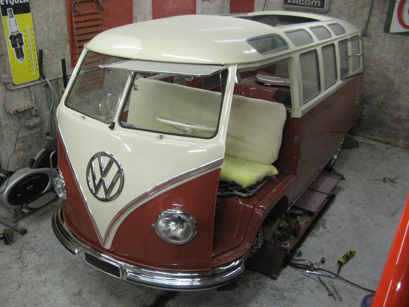

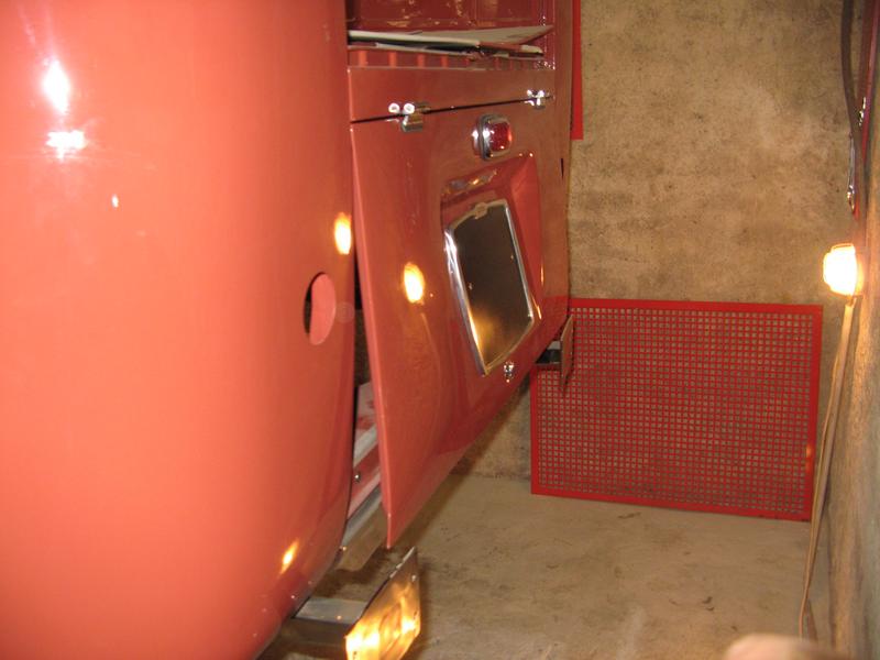

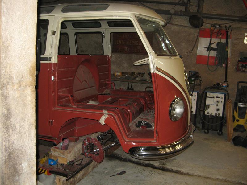

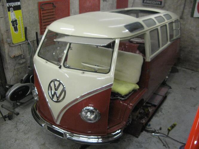

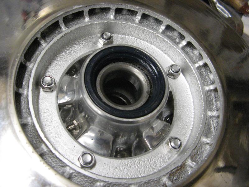

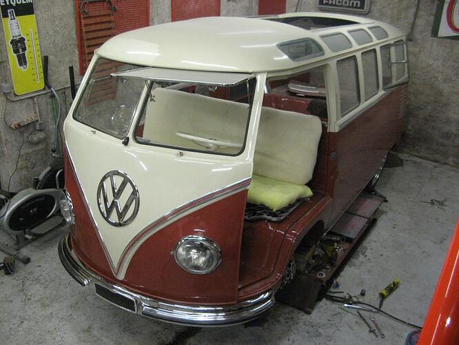

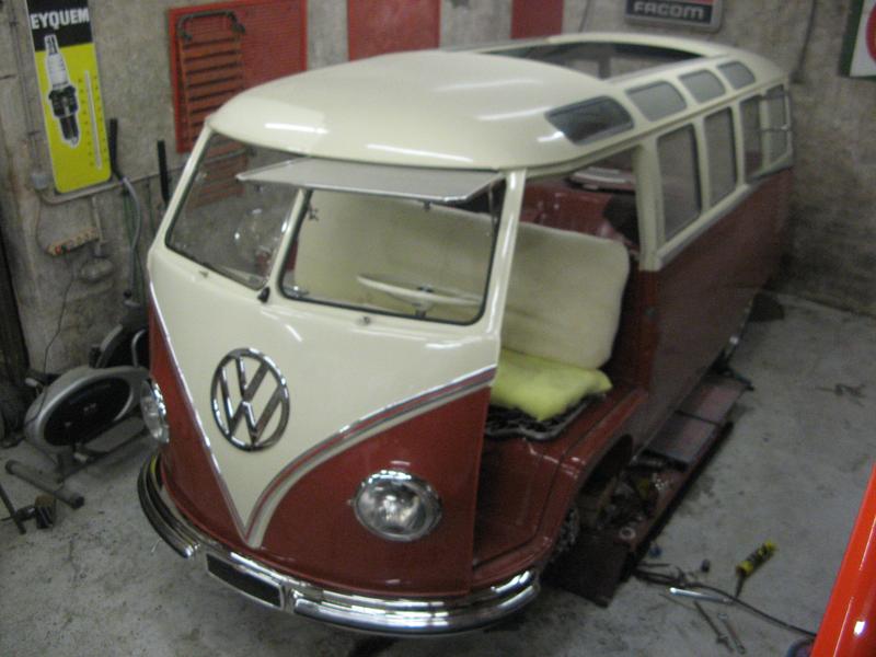

Ca a bien bossé chez les Davy ce weekend !

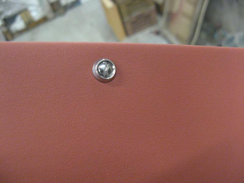

L’intérieur s’habille !

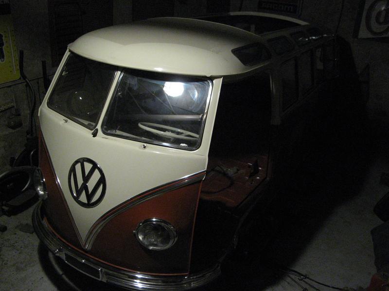

Il est beau dans le noir hein ?
Le soir vers 23h quand j’ai fini de bricoler , j’éteint les 13 néons, reste que la petite veilleuse lorsque je remonte à l’escalier, et je vois ça…
je m’arrête toujours 10 secondes à le contempler en me disant putain qu’il est magnifique. :open_mouth:
oui le toit et sale, madame à rien trouvé de mieux que de poncer des portes en chène dans le garage mercredi après midi quand j’étais moi au boulot…
bilan mon bus était tout beige :imp:

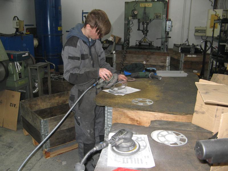

Sinon de mon coté ça avance bien, j’ai un petit stagiaire aux protos pendant 1 mois, on lui fait faire des bricoles adapté à son petit niveau de CAP, et le premier truc qu’il demande le matin…« chef, on fait quoi ce midi après manger ? »
Alors je lui donne des cours de tournage, de soudure, de ponçage, il est tout content.

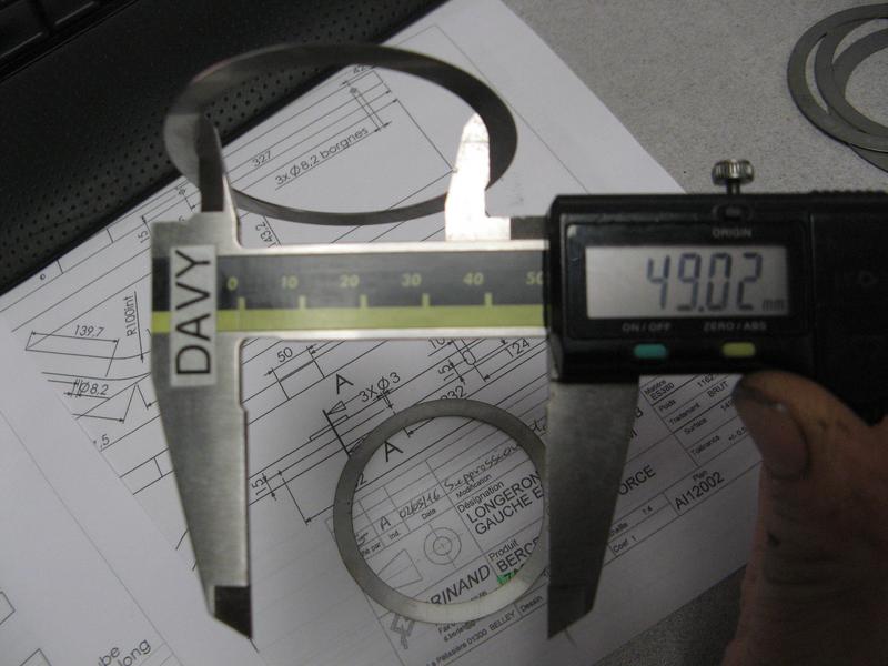

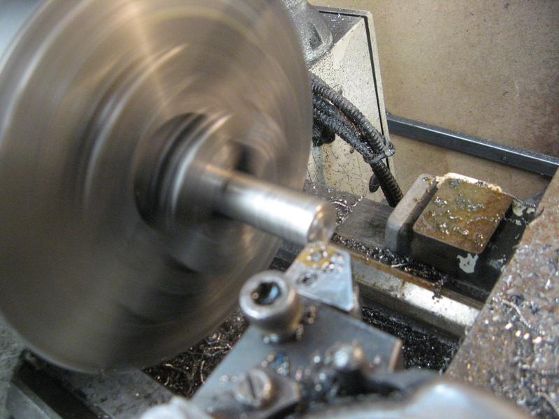

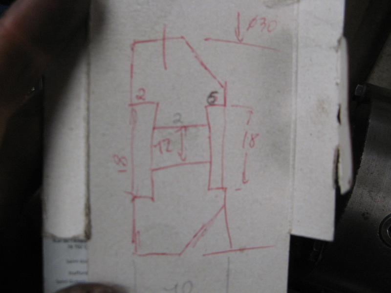

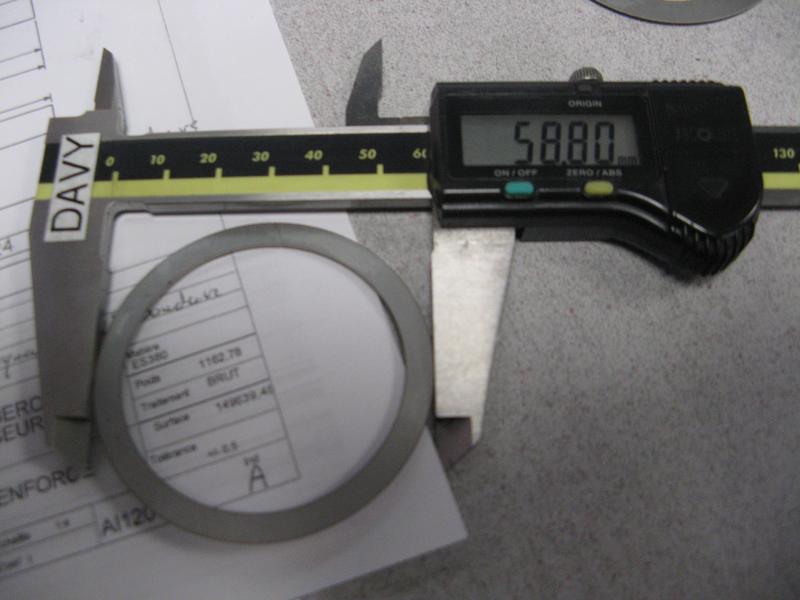

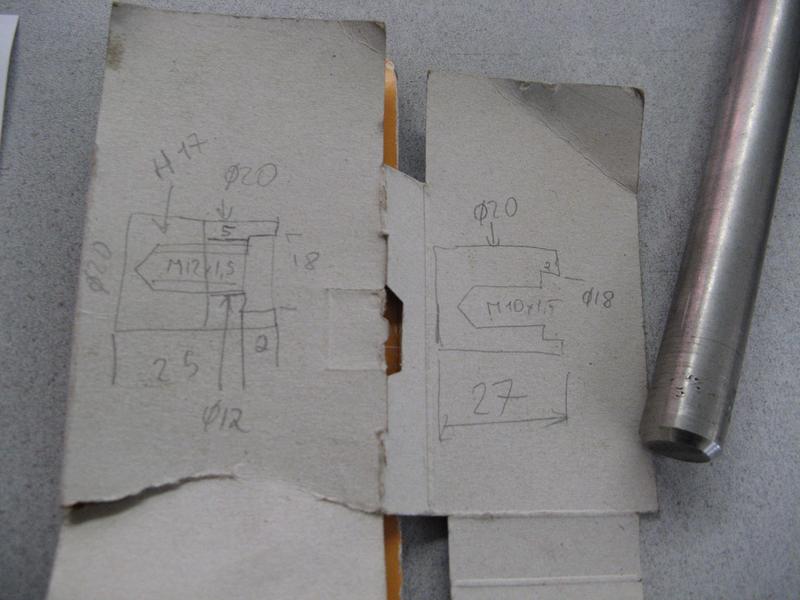

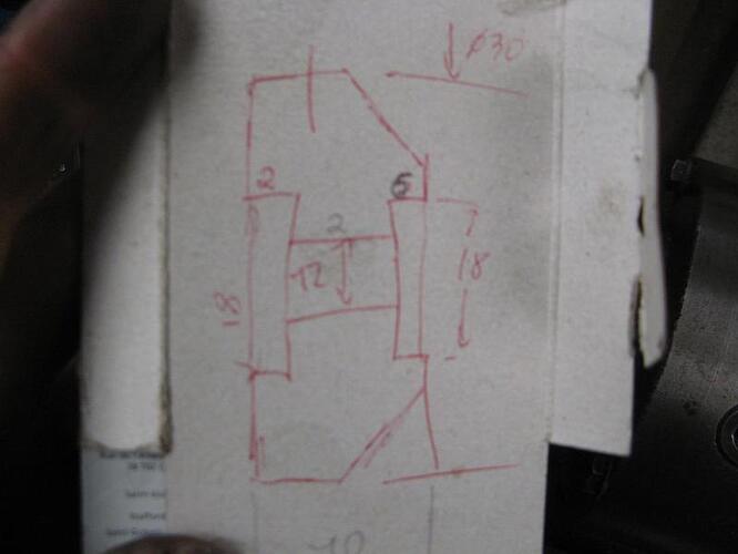

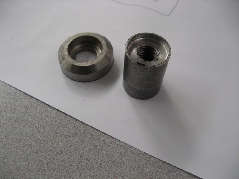

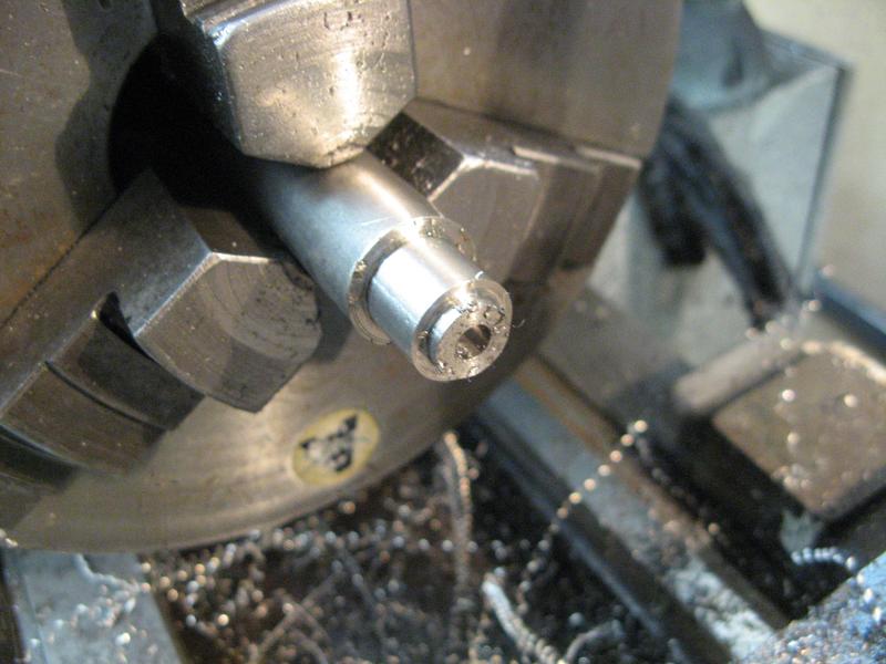

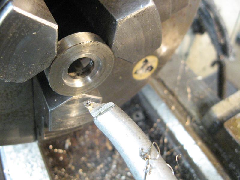

Bref hier soir visite chez le tourneur pour lui chourer un bout de 40CMD8

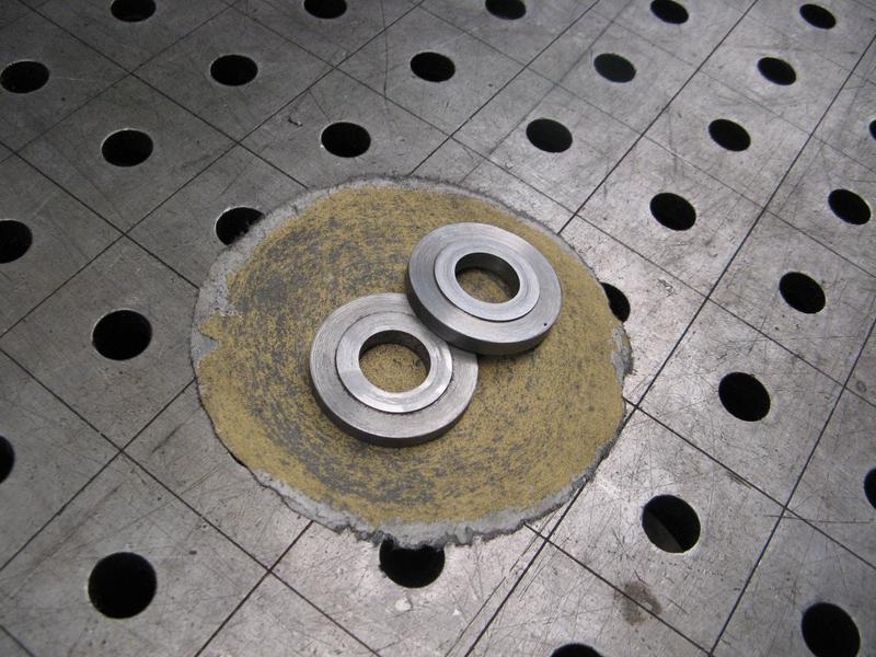

ce midi tournage de 2 rondelles étagés pour caler mes roulement coté écrou.
cet après midi j’avais une palette qui partait au traitement thermique avec 120kg d’outil à nitrurer…+ 2 rondelles

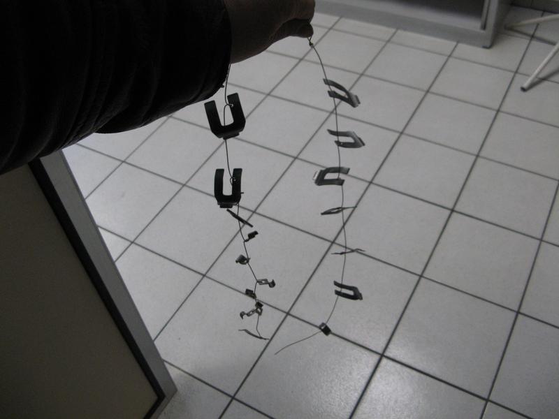

demain j’ai un départ au chromage…bigre cette nuit faut que je finisse mon prochain lot de vis, sinon le grand nigaud de canardo va encore se gausser !!! fumier de lapin.

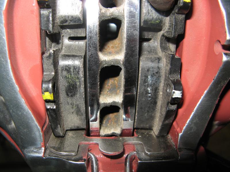

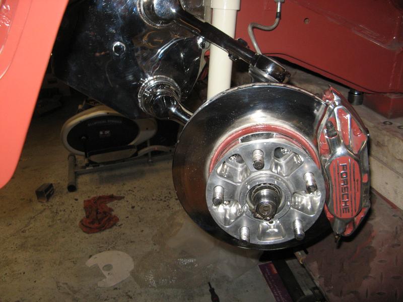

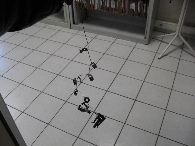

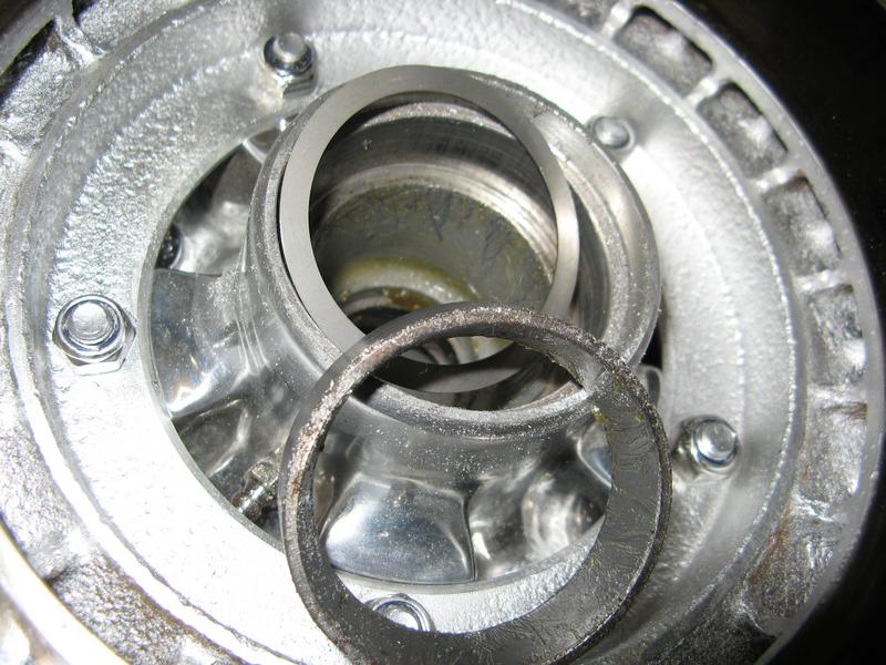

Alors pour illustrer les photos ci dessus:

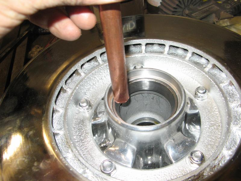

les guirlandes de petites pieces, elles seront accrocher tel quel sur les racks de chromage

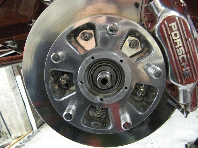

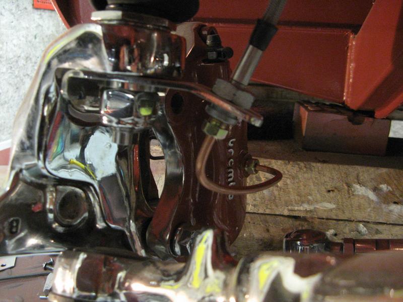

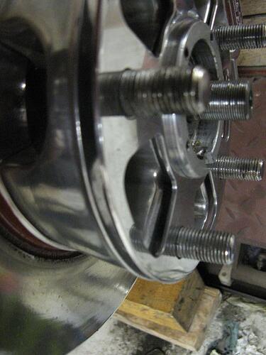

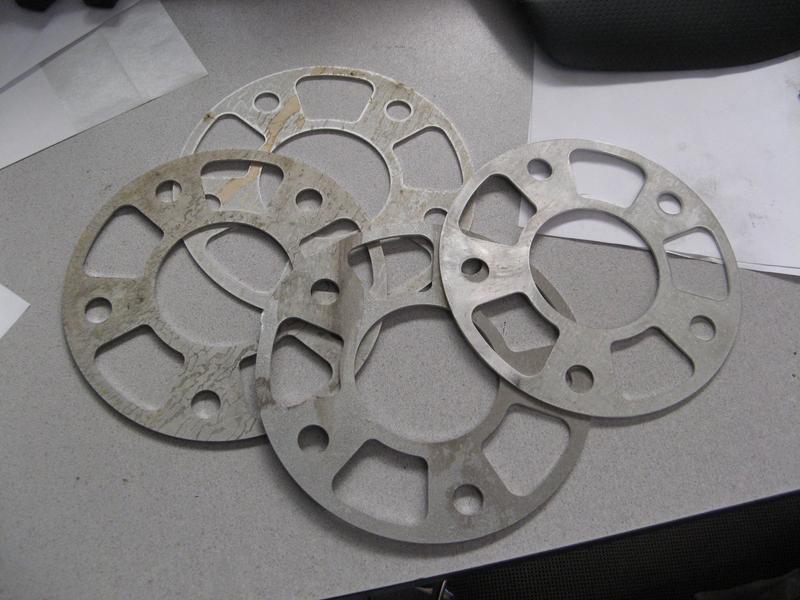

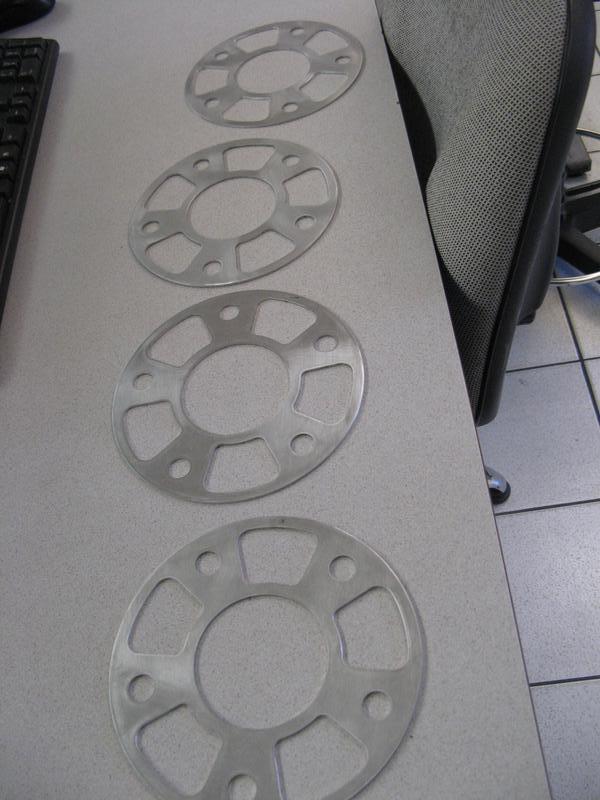

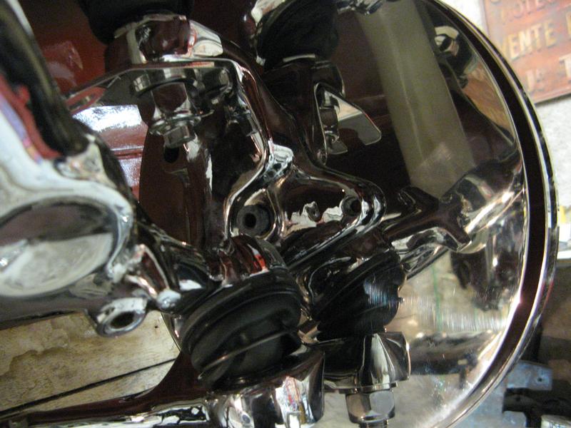

mes élargisseurs de voie, destinés pour l’avant, sans ces 2mm, l’étrier porsche touche l’interieur de la jante (en 14 pouces)
mon petit stagiaire Maxence 16 ans, en plein boulot de ponçage, moi au grain 360, lui au 500.

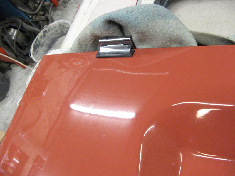

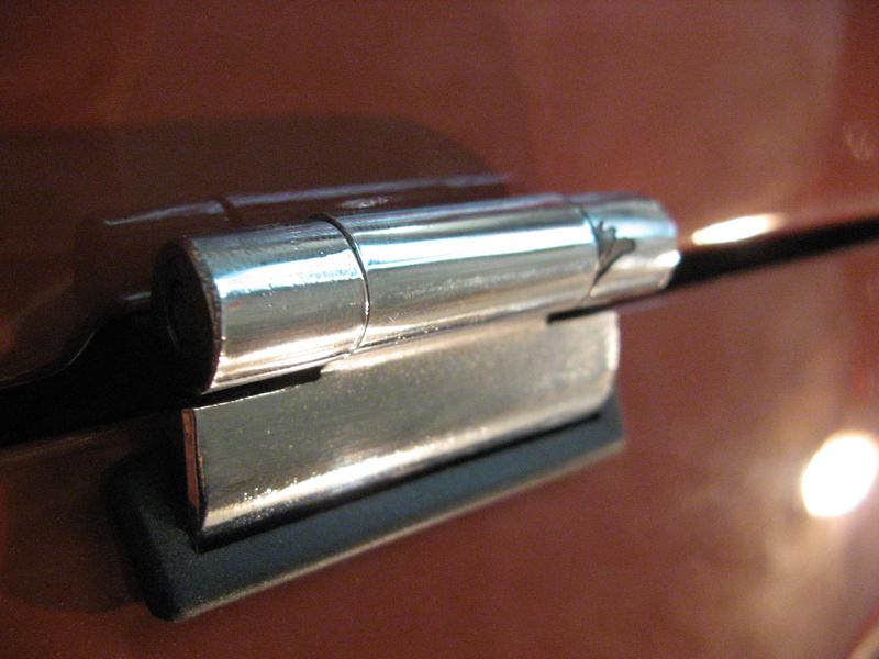

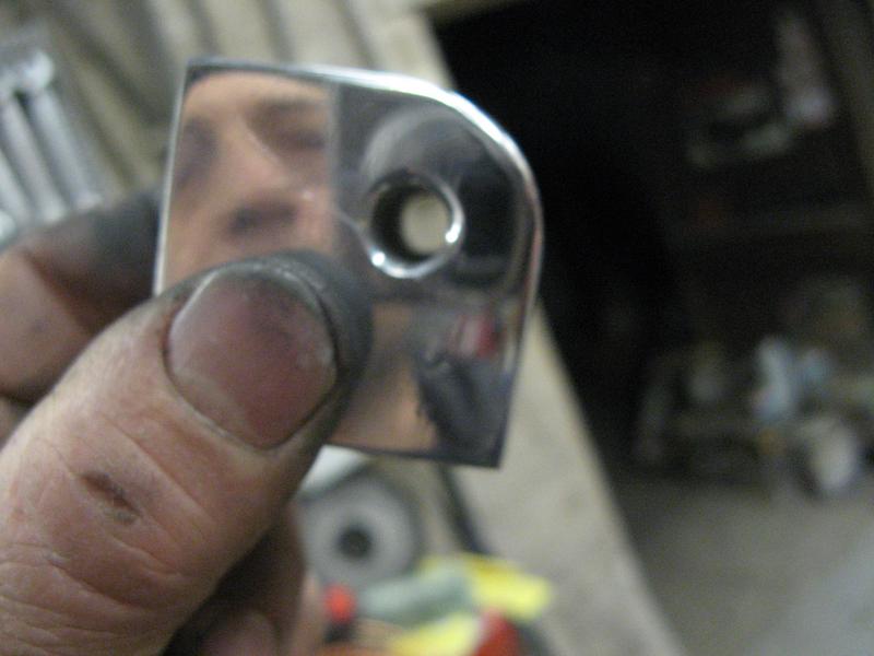

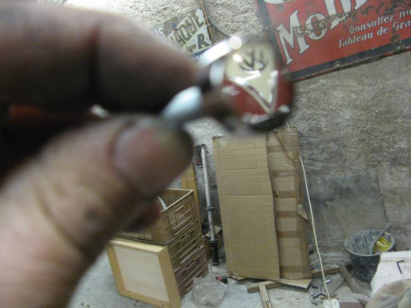

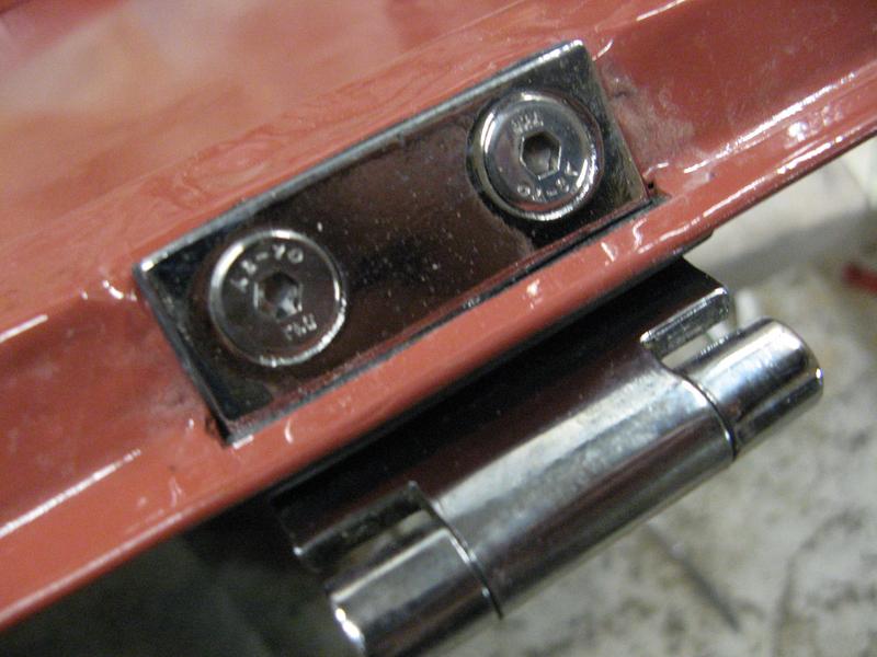

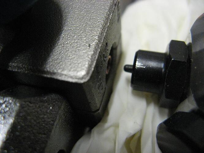

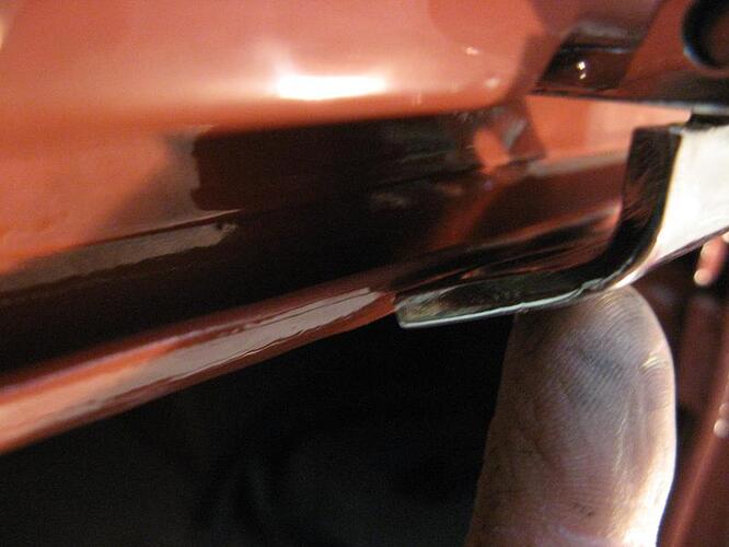

détail de la charniere de capot moteur :imp:

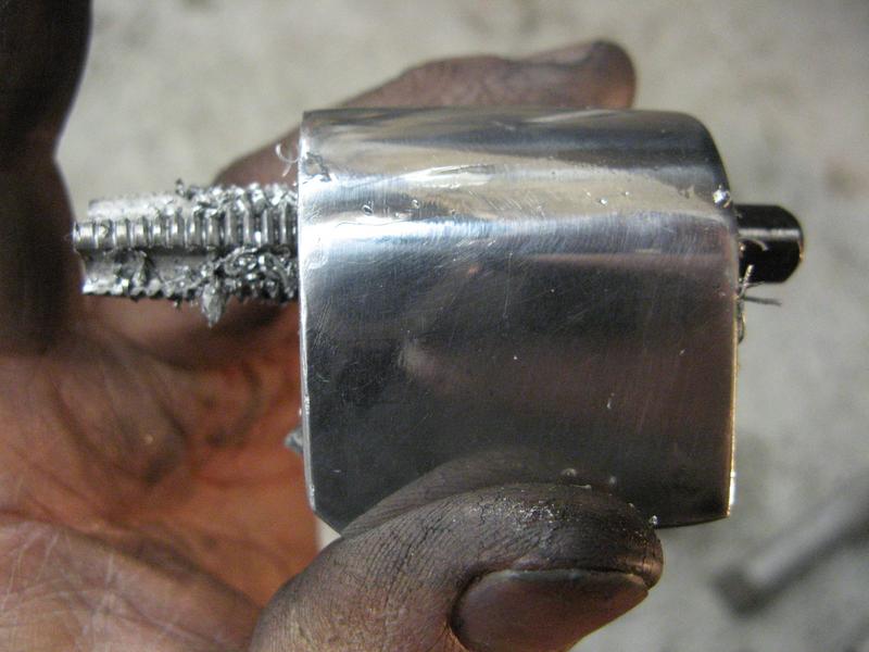

en montant la goupille qui sert de pivot, le chrome à sauté.
j’ai recollé le morceau à la glue, mais y en manquait un petit bout, en plein milieu…
et merde.
donc j’ai tout reponcé à la disqueuse pour virer le chrome et ça repart au chromage.

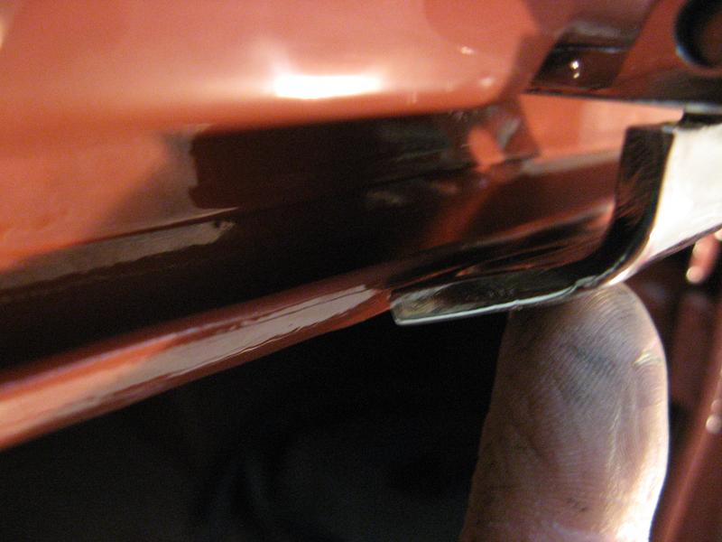

d’ailleurs le capot ferme pas, la charniere bute la levre du joint. :open_mouth:
Apres reflexion, je vais fabriquer un outil en gros fer plat, pour pincer cette levre sur toute la longueur, avec 5 ou 6 vis M10 bien solide.
je vais bricoler ça lundi midi.

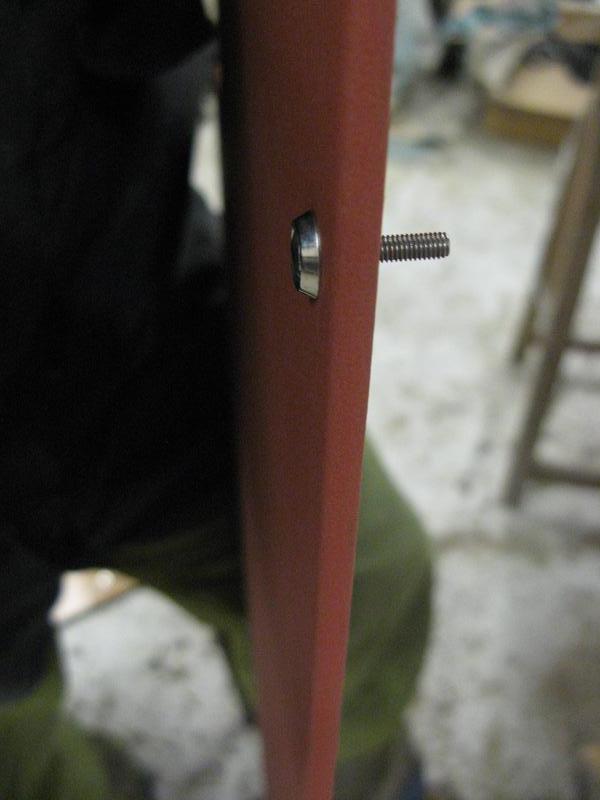

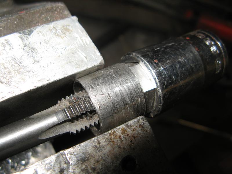

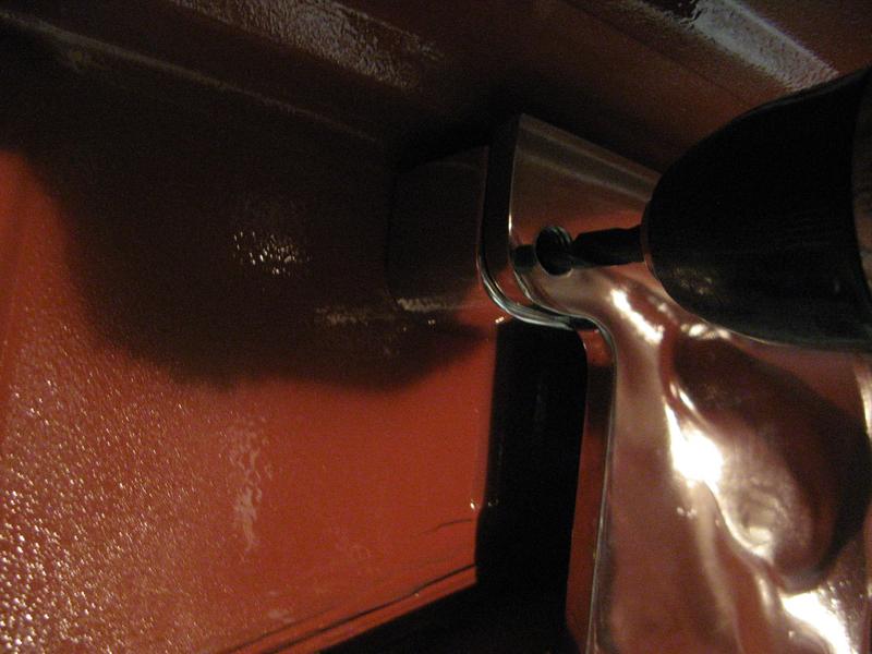

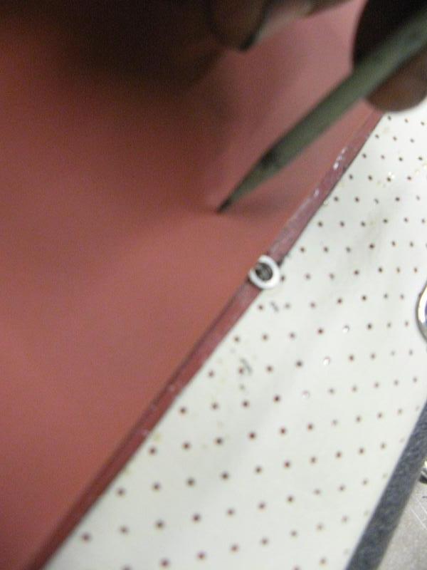

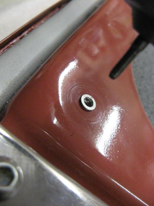

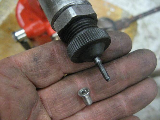

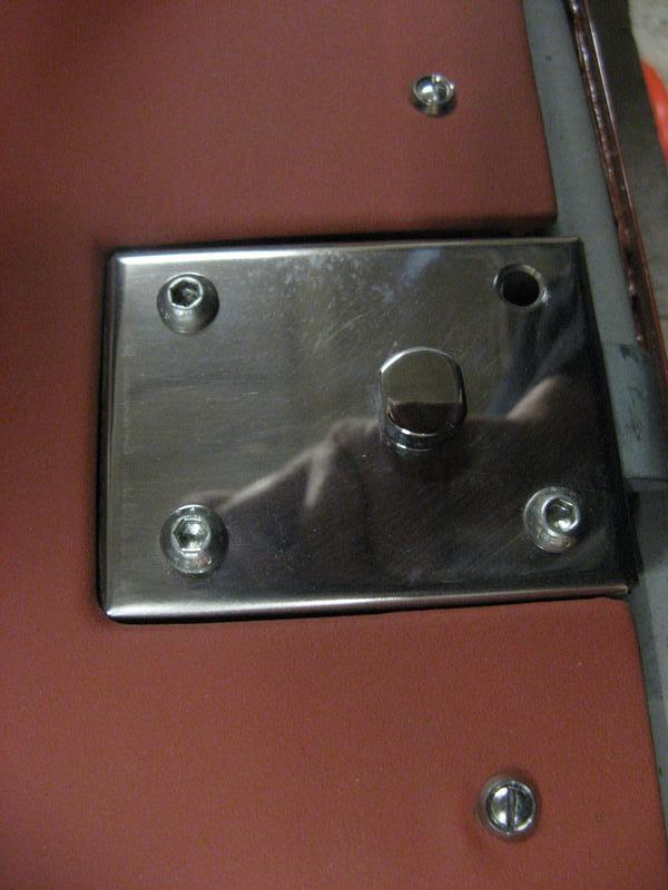

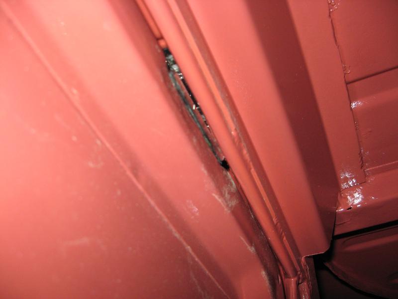

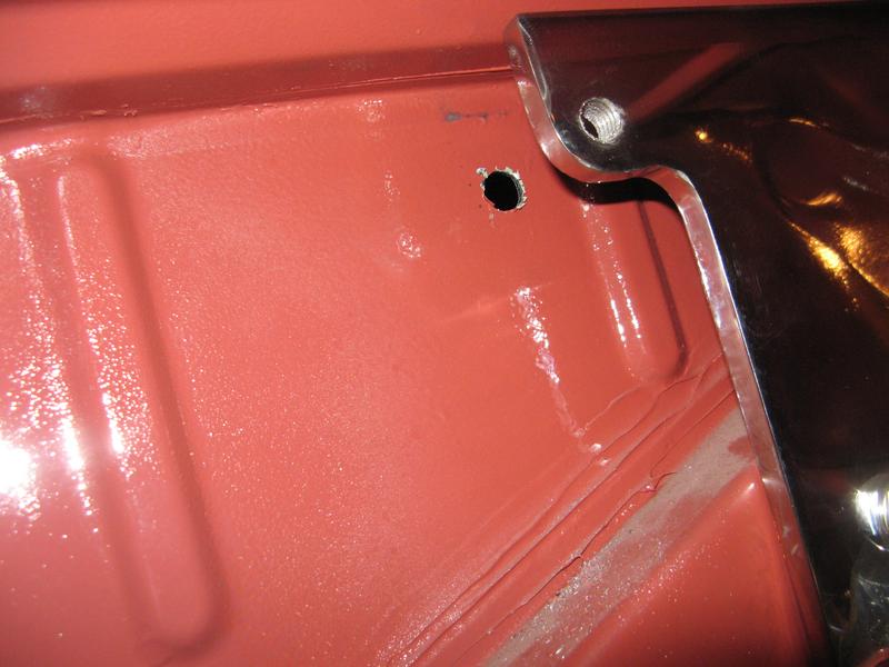

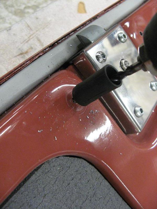

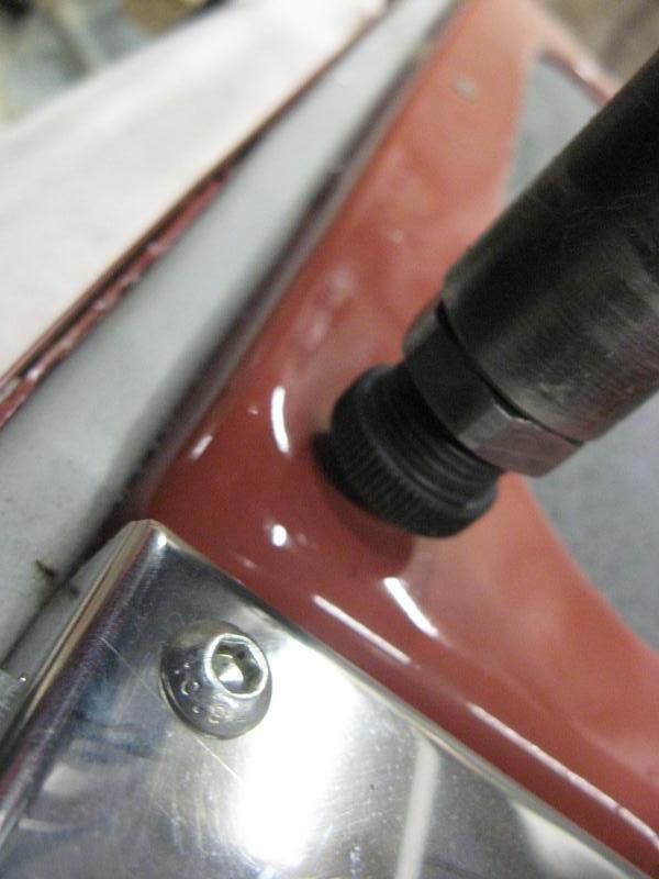

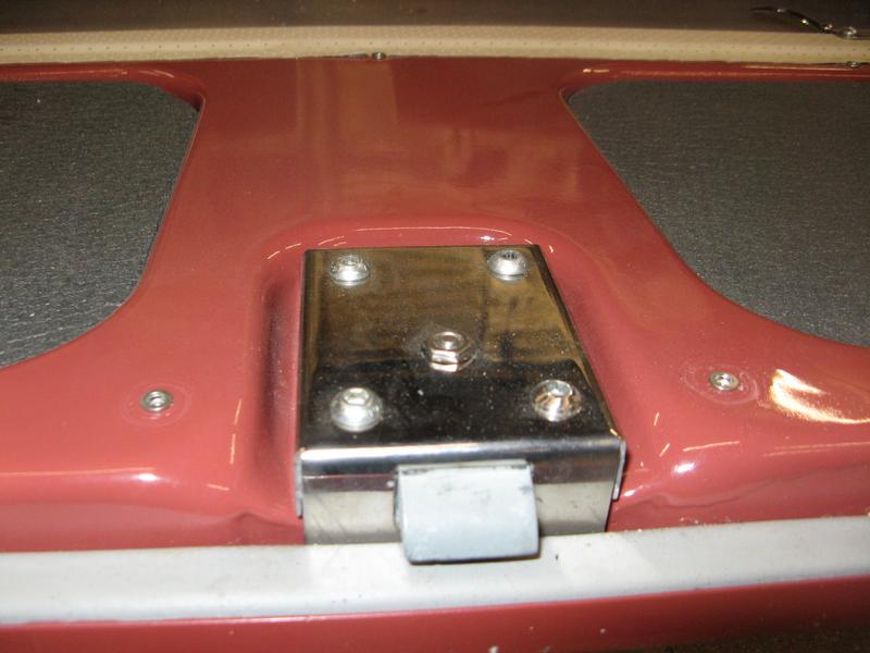

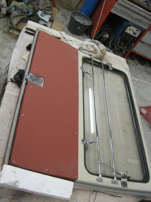

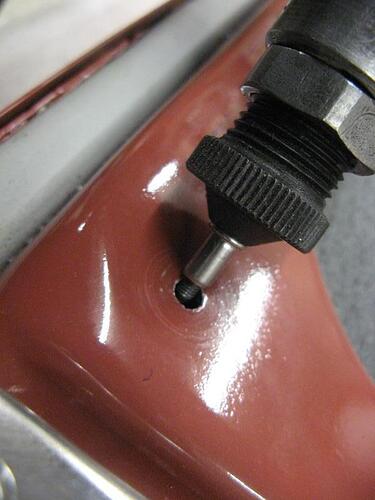

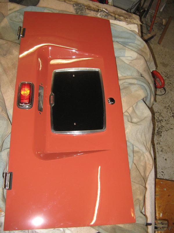

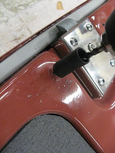

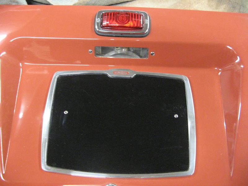

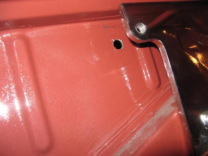

hier j’ai fini la pose de mon panneau de bas de hayon, j’ai bataillé apres un insert taraudé qui tournait :imp:
la faute à des trous de panneaux en isorel un poil petit, avec les vis à tôle, la vis trouvait son chemin un peu de travers, sans faire chier, mais avec les vis M3, ça pardonne rien.

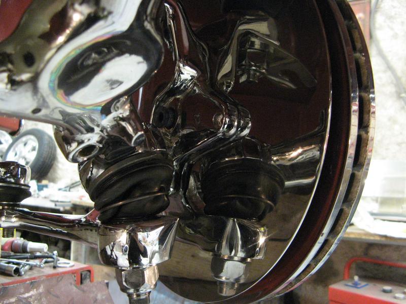

« l’appareil arrive pas à faire la mise au point, ça brille tellement, qu’il sait pas où est la chose sur lequel faire la netteté…
je suis obligé de le faire en manuel »

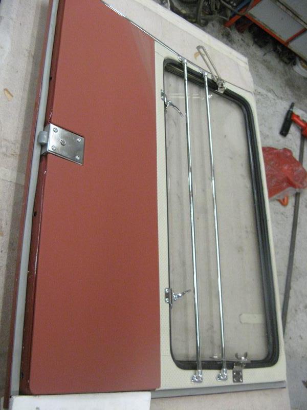

voila les nouvelles du front, aujourd’hui je compte remonter le hayon.
s’en suivra la pose des panneaux de porte avant, et pose de ces dernieres.
comme ça l’interieur sera à l’abri des chats :imp:
