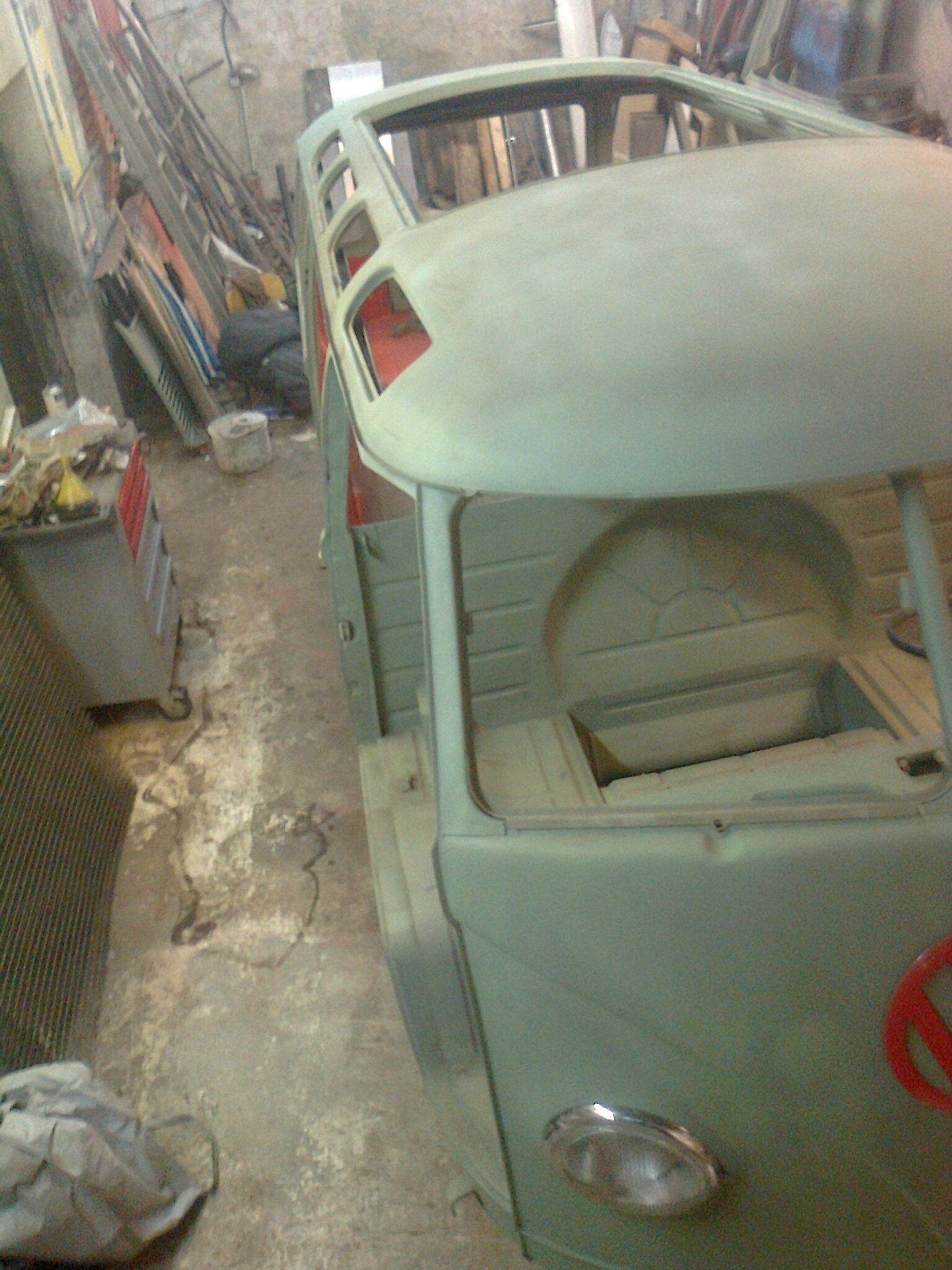

moi j’ai encore bien avancé hier.
je suis dans les temps pour le retourner ce week end.

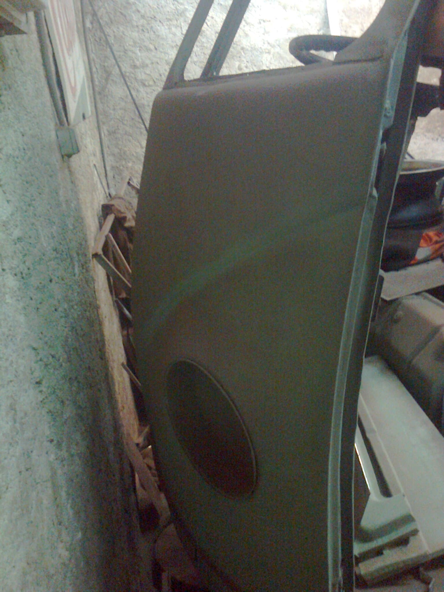

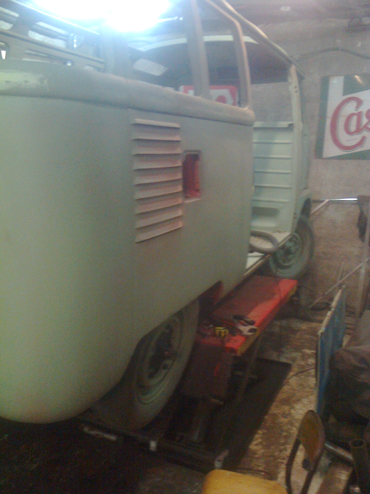

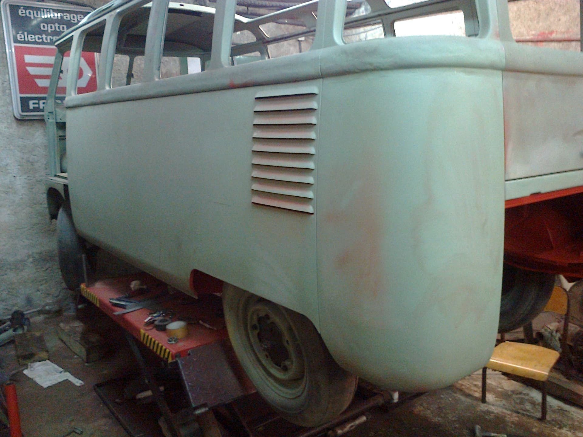

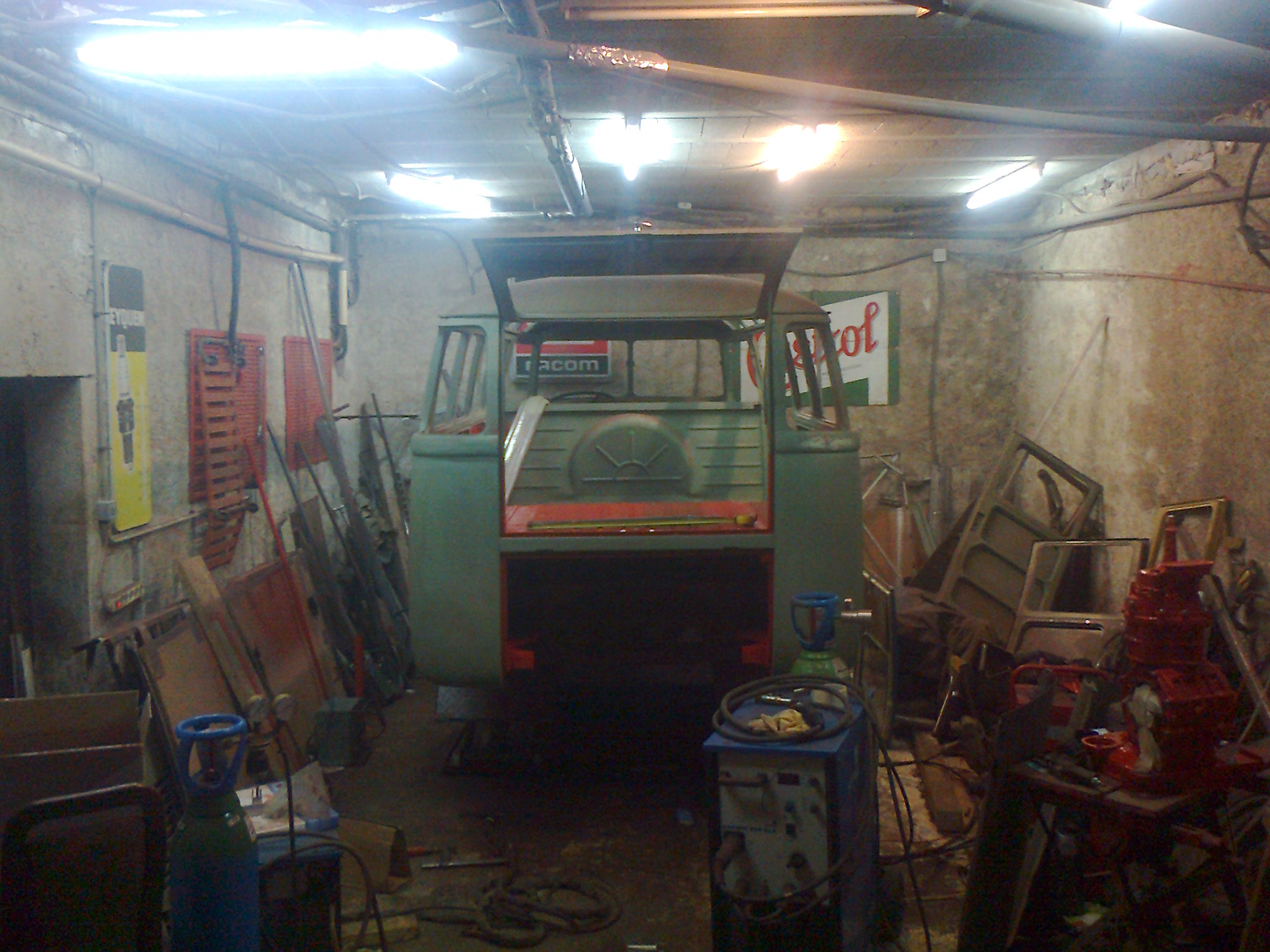

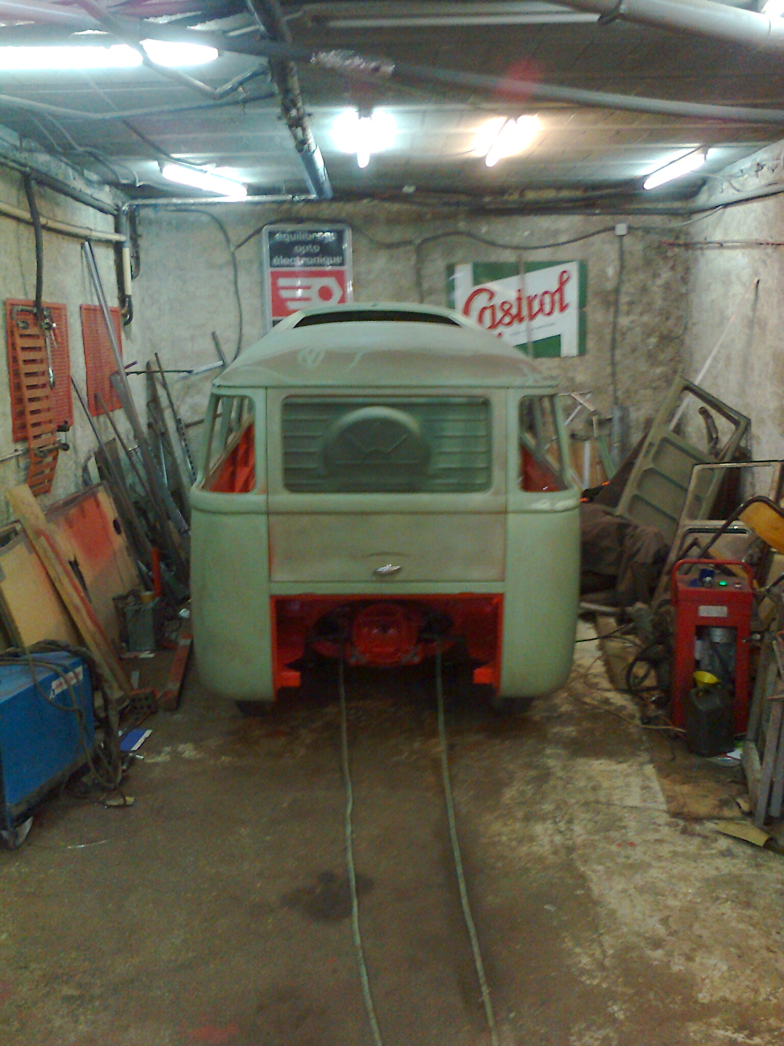

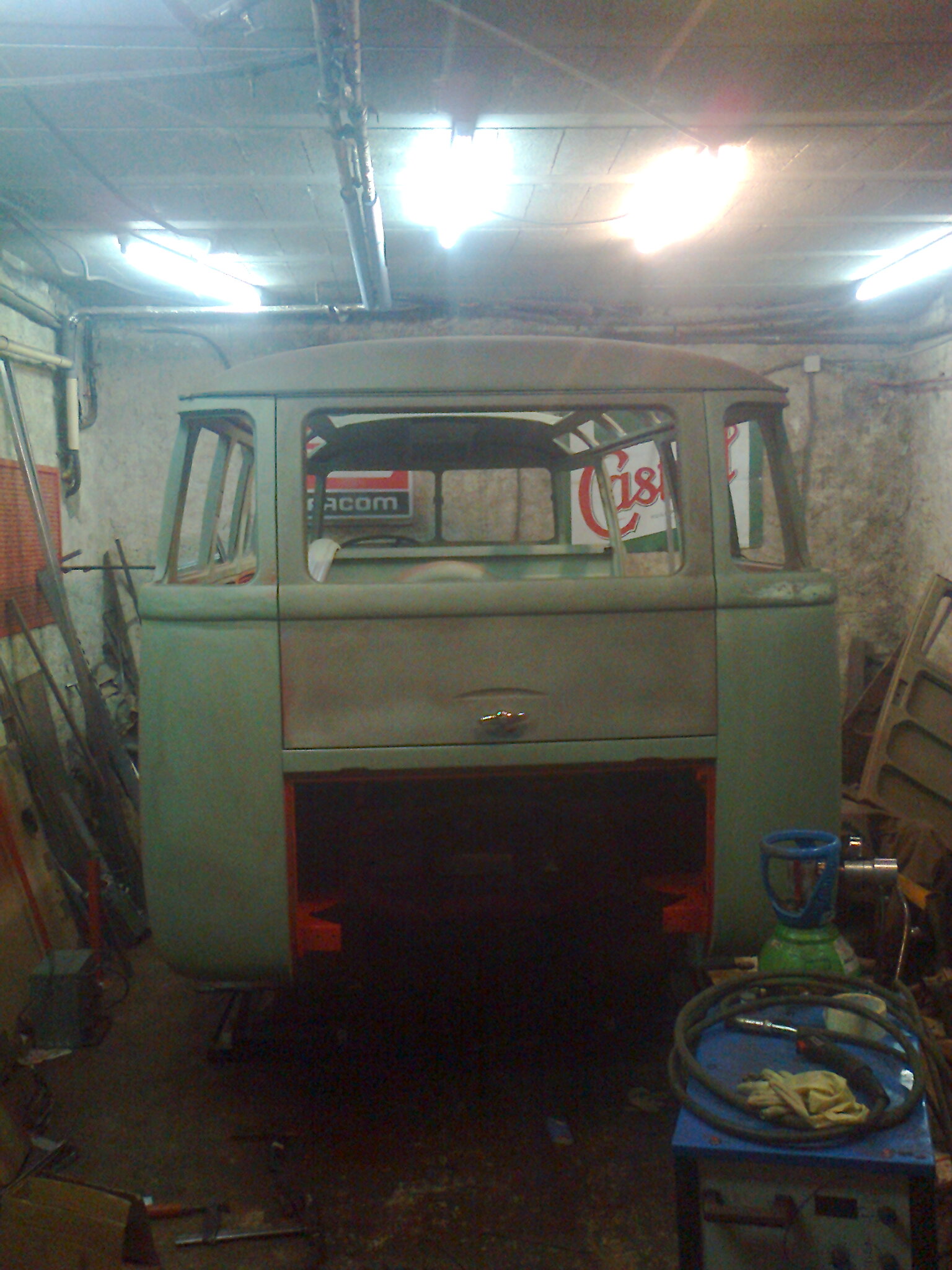

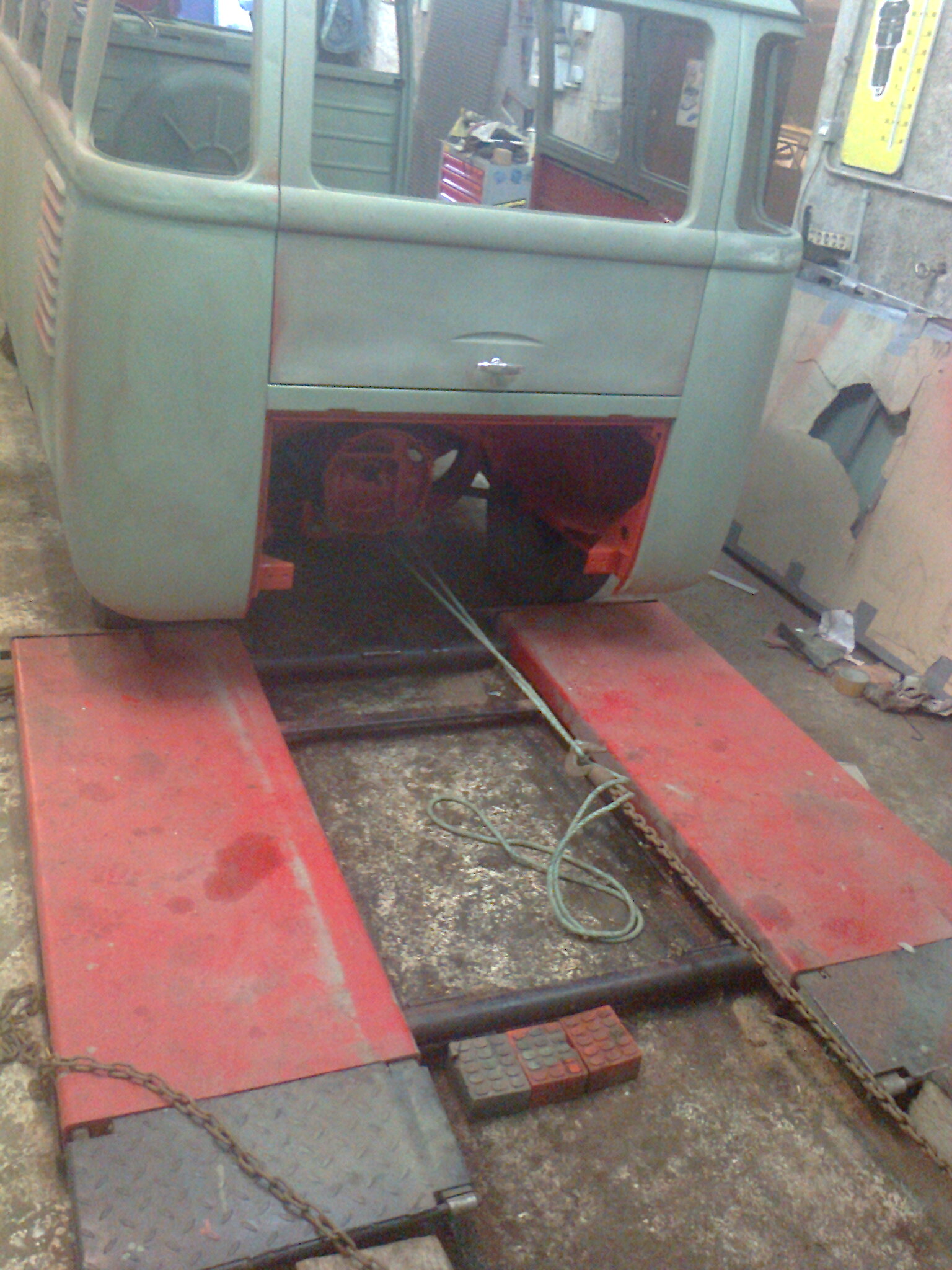

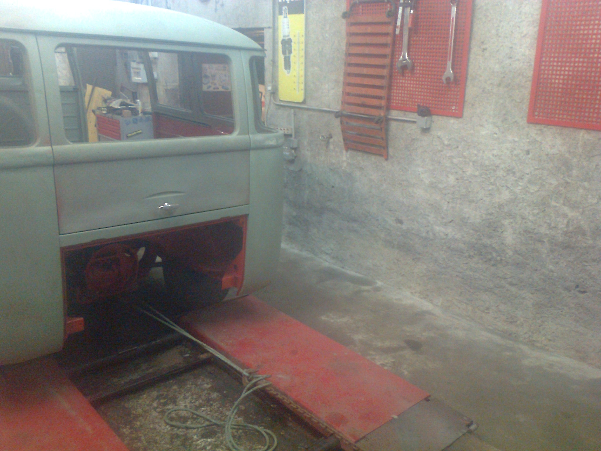

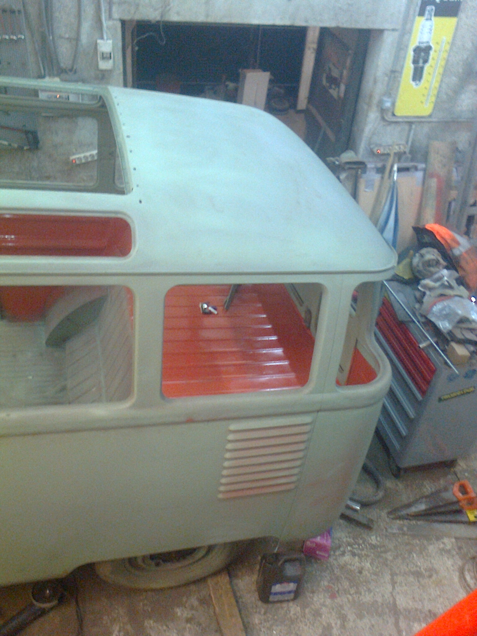

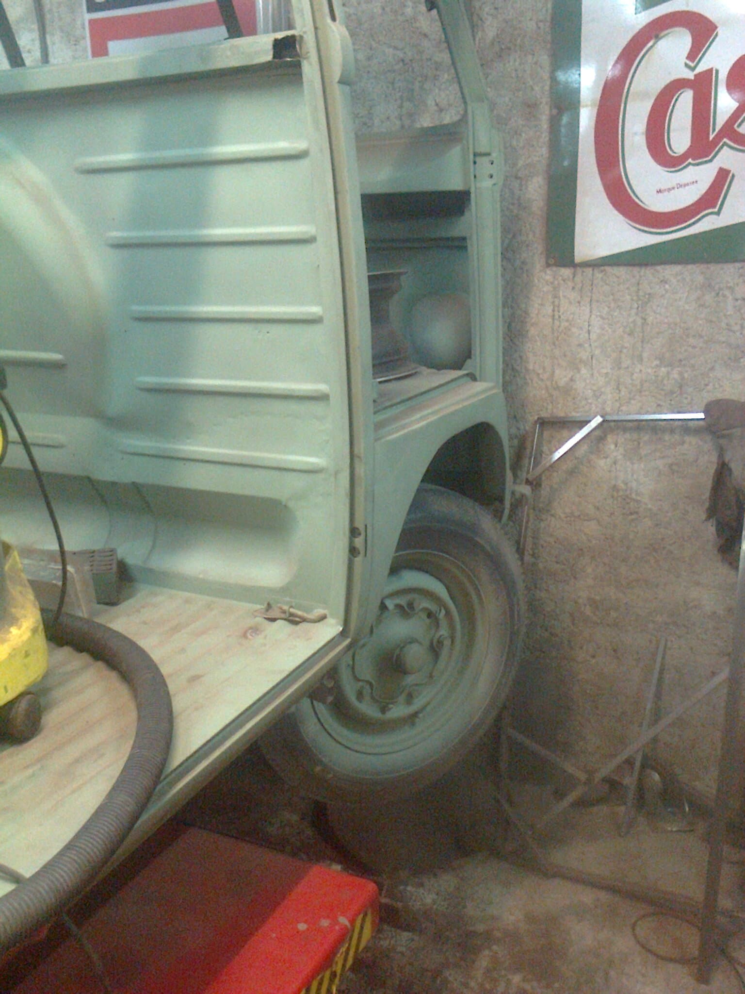

hier j’ai fini la tolerie arriere.
j’ai fini le morceau entre le hayon et le capot moteur.
quel galére pour ajuster les ouvrants, une grosse misère,
apprêté, mastiqué, poncé.
aujourd’hui c’était ski avec les gosses, donc j’ai pas trop avancer, mais je descend au garage pour peindre en rouge corail ce que je viens de finir de poncer.

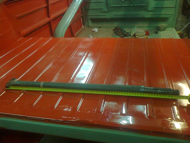

je vais peindre aussi le plancher de coffre, il est tout prêt .
si vous êtes sage vous aurez des photos demain.

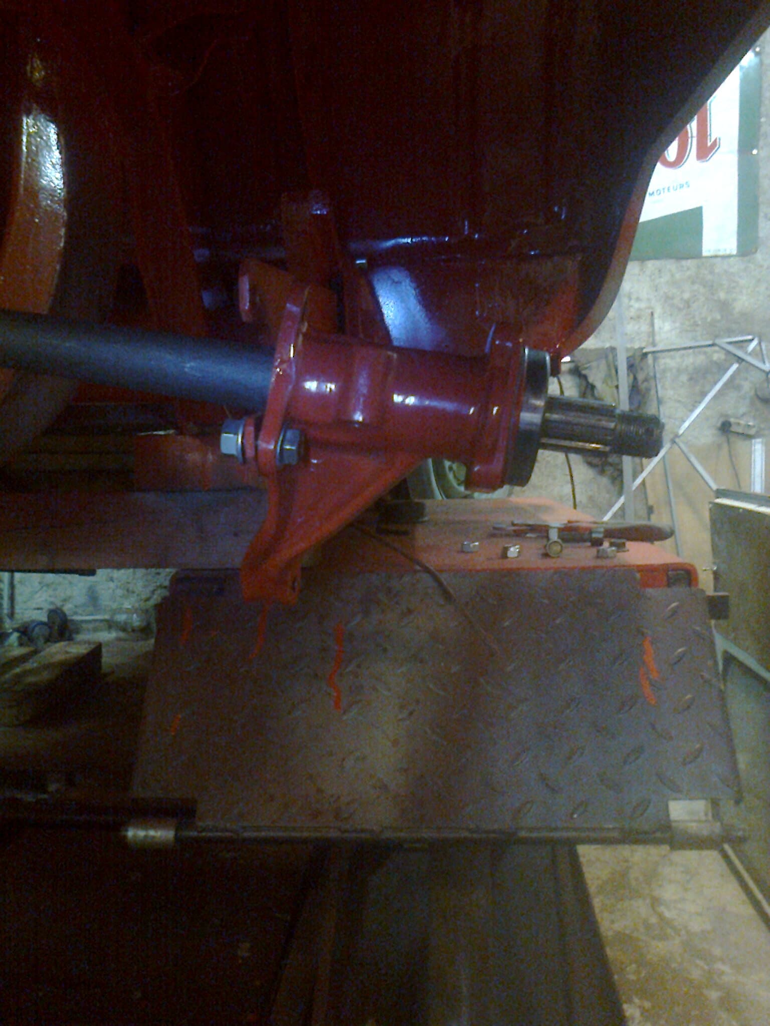

demain je bosserais sur le remontage des trains avant et arriere pour le rendre roulant, et pour préparer le rétrécissement des trompettes pour mettre les grosses roues arriere.

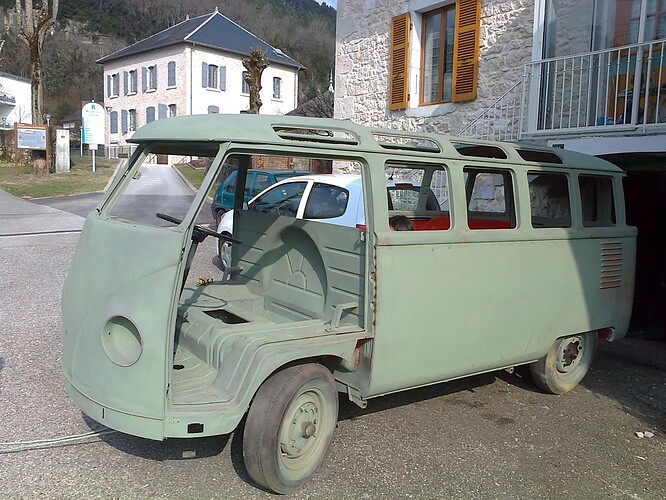

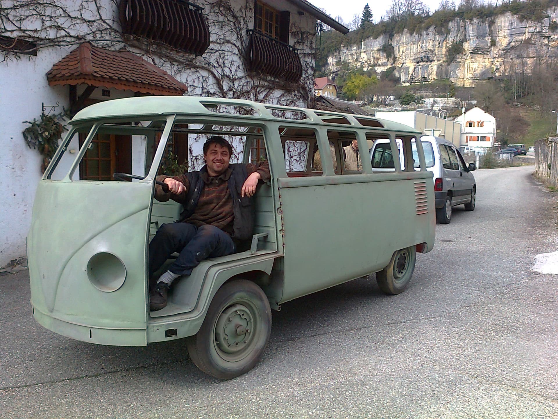

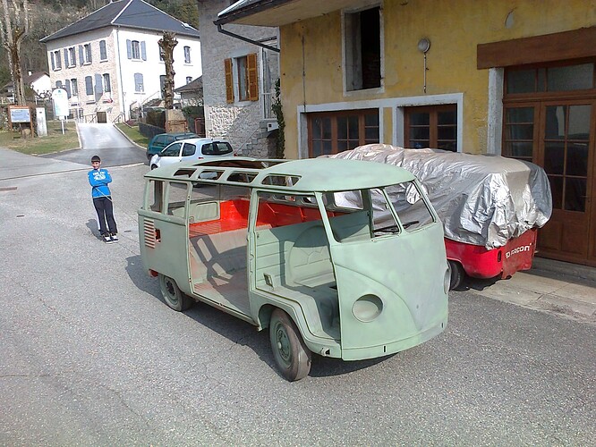

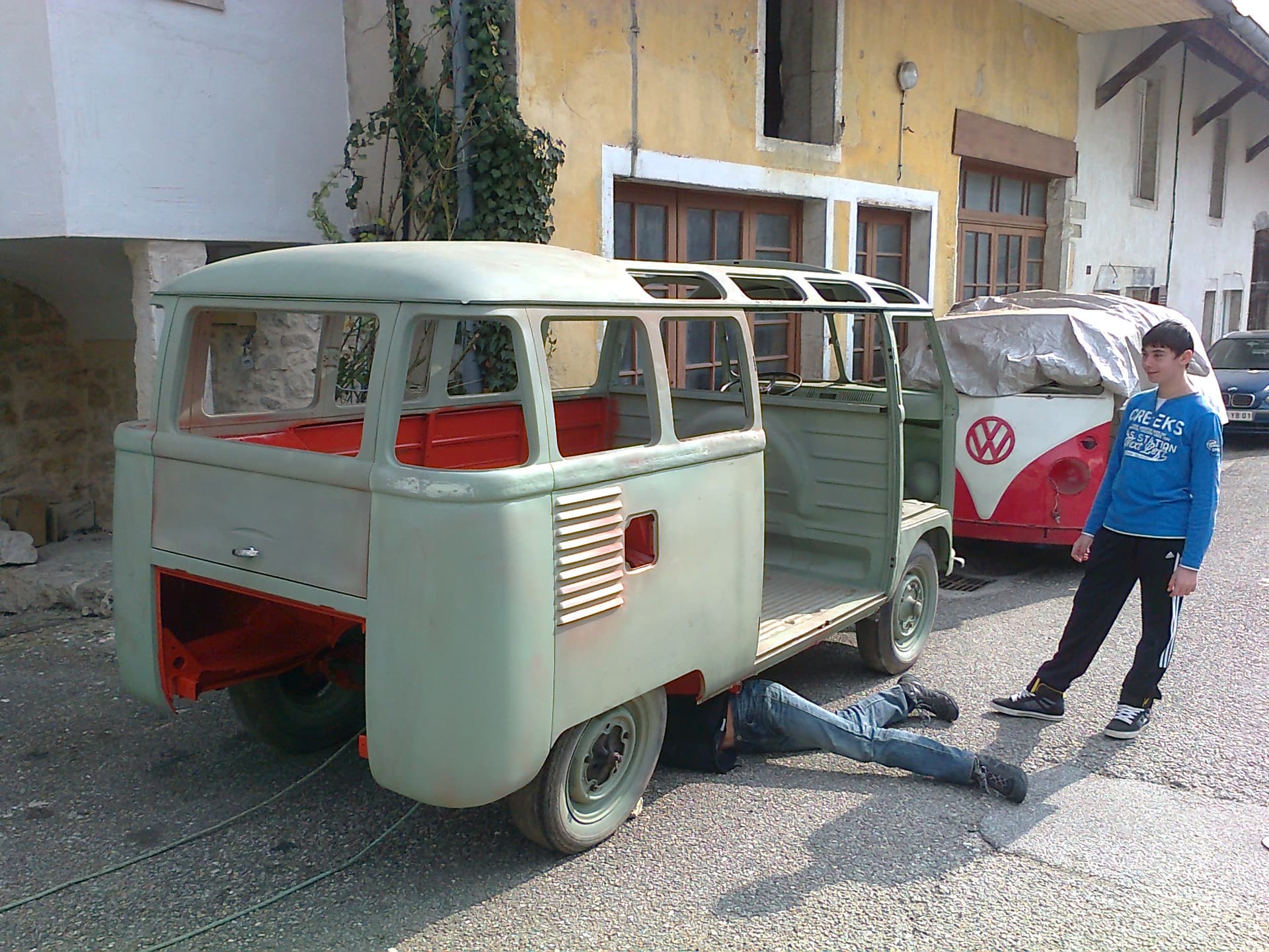

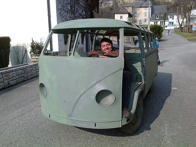

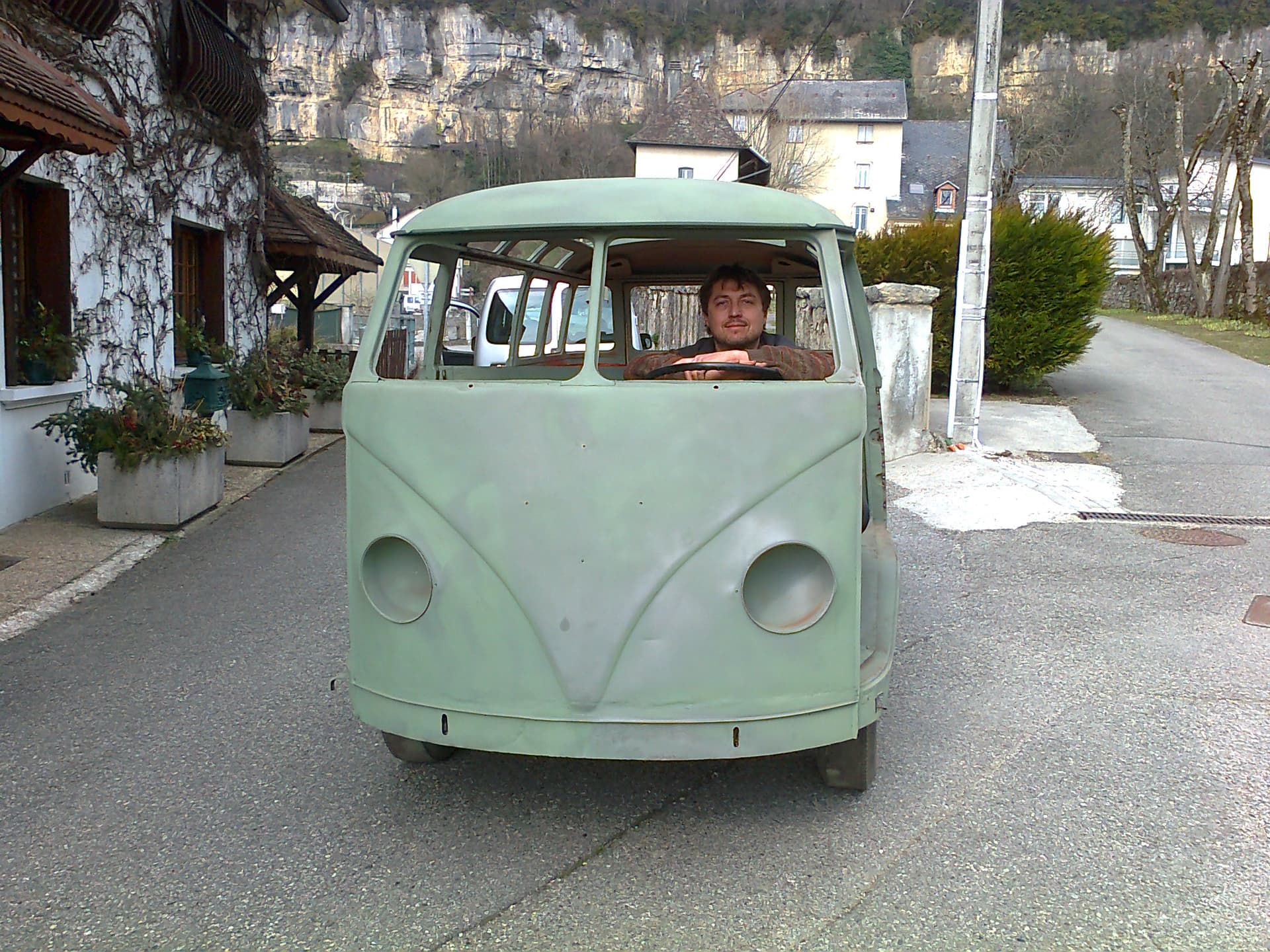

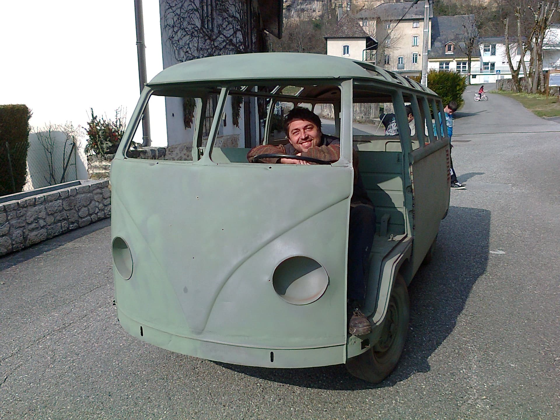

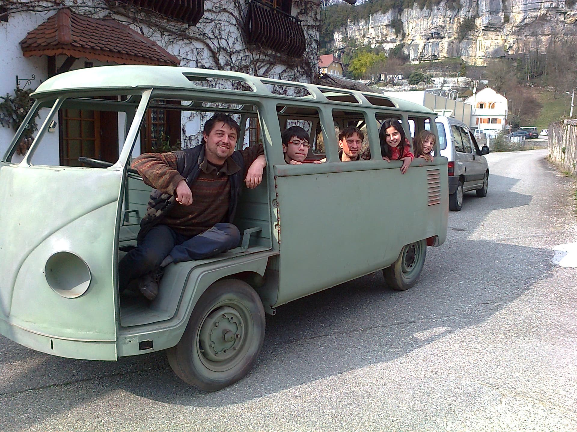

j’ai remonté les trains, j’ai pu sortir le bus aujourd’hui.
on a fait des photos dehors, il est tres beau.

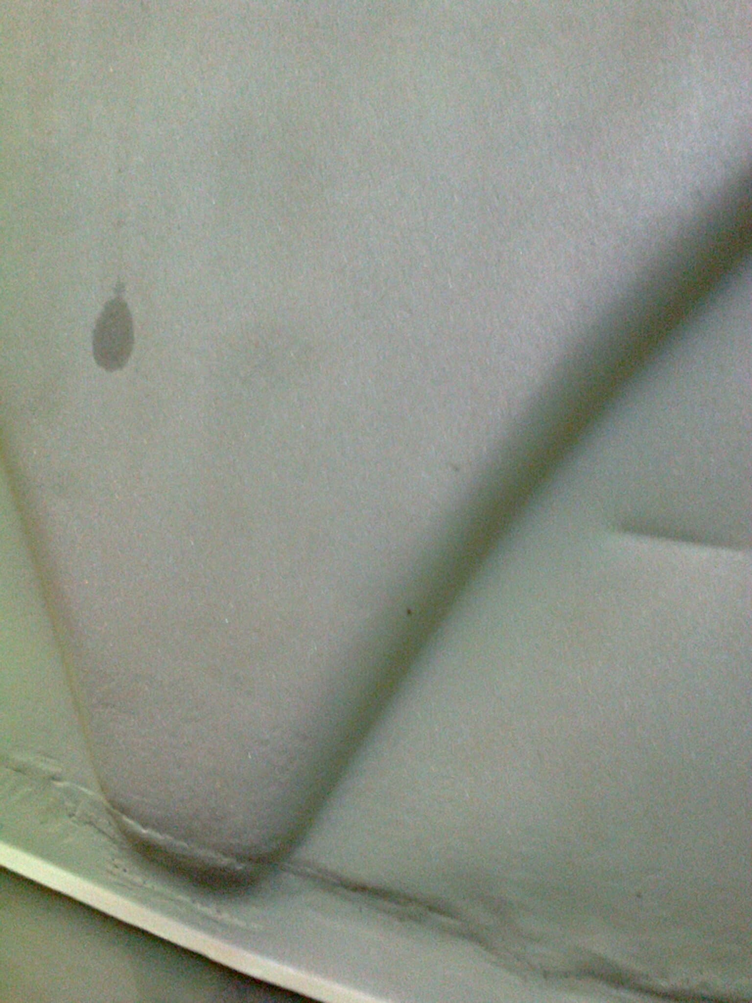

notez le pupitre de compteur pointu (rayonné sur les split récents
et dehors :

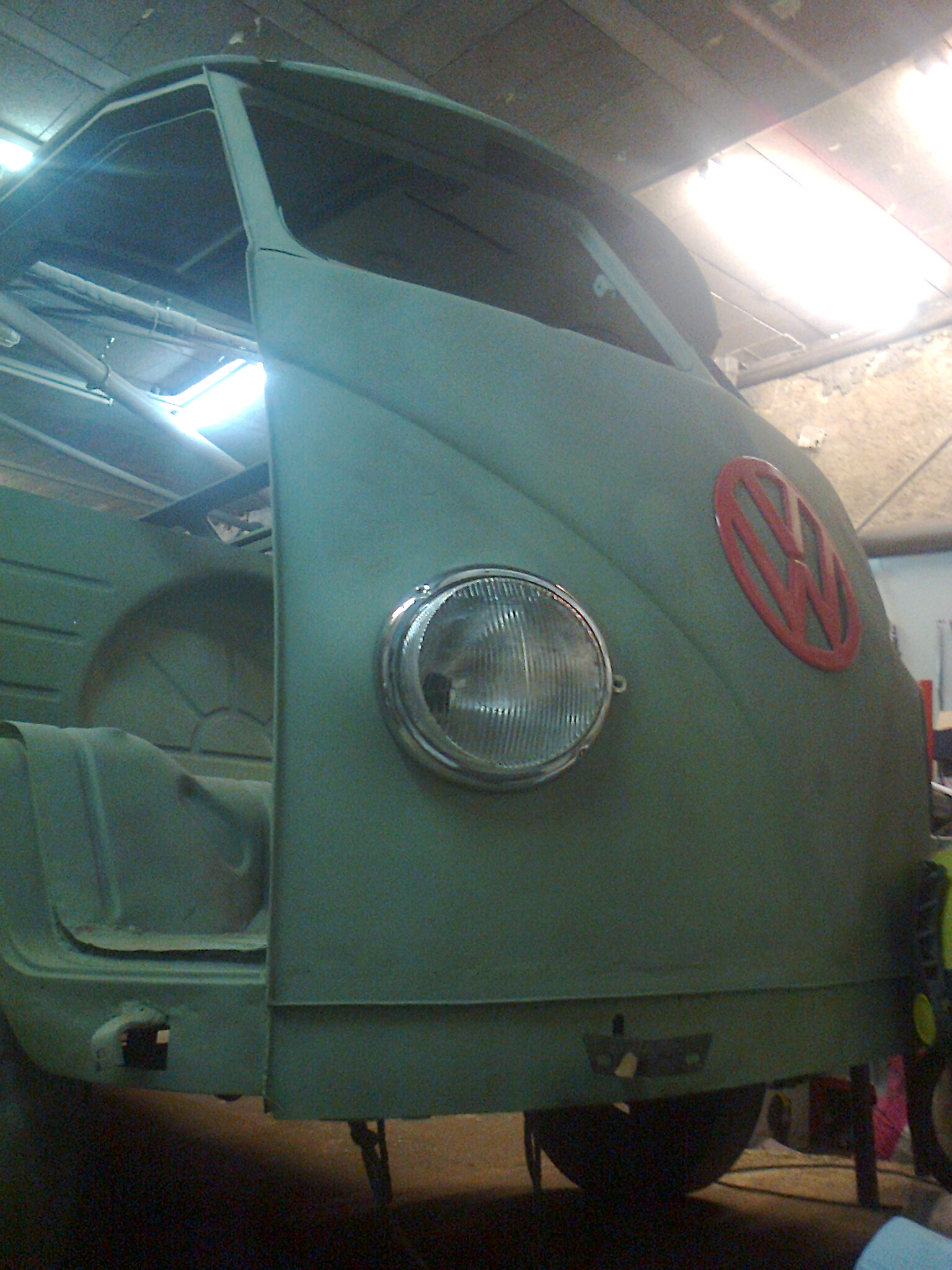

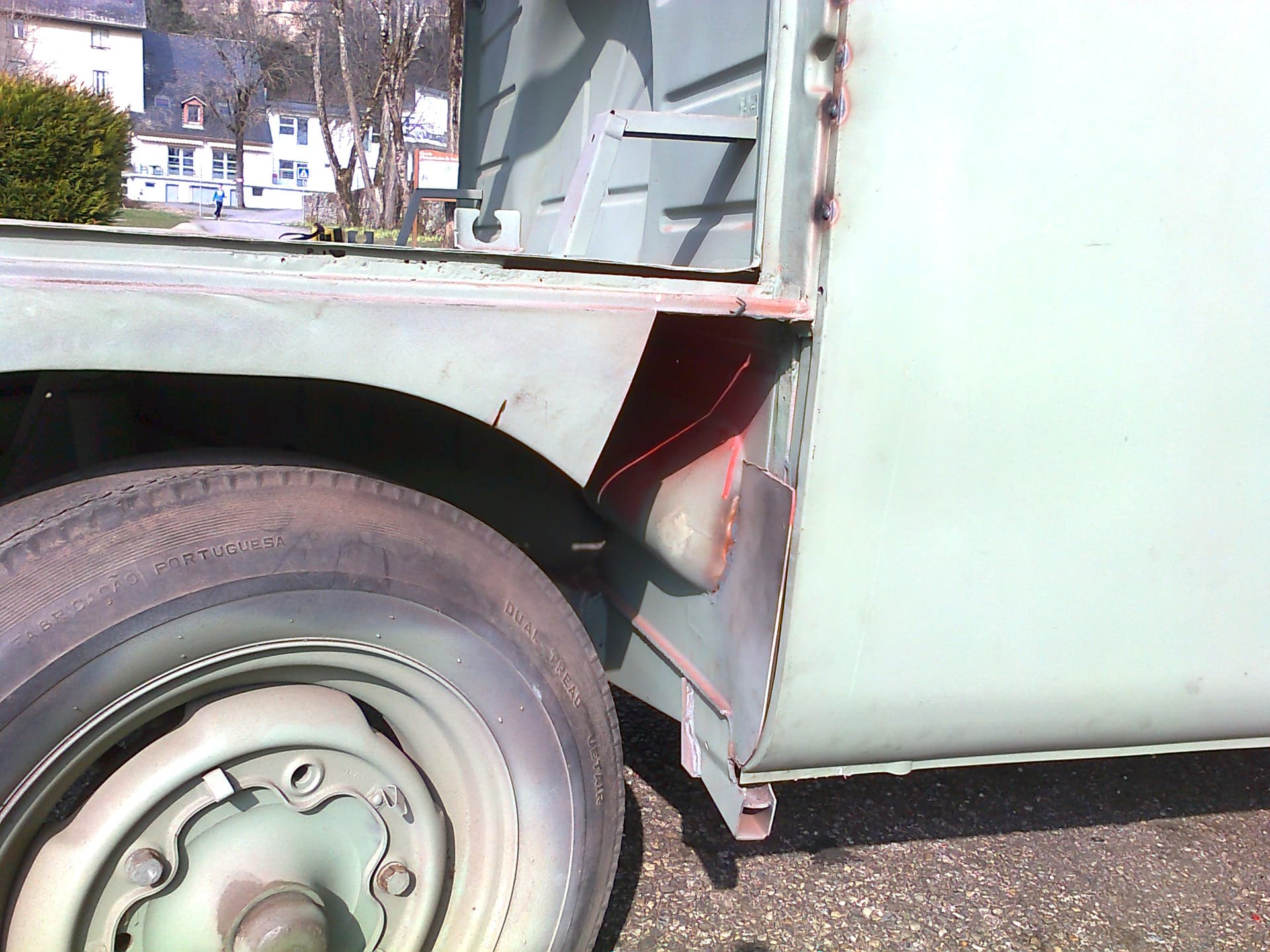

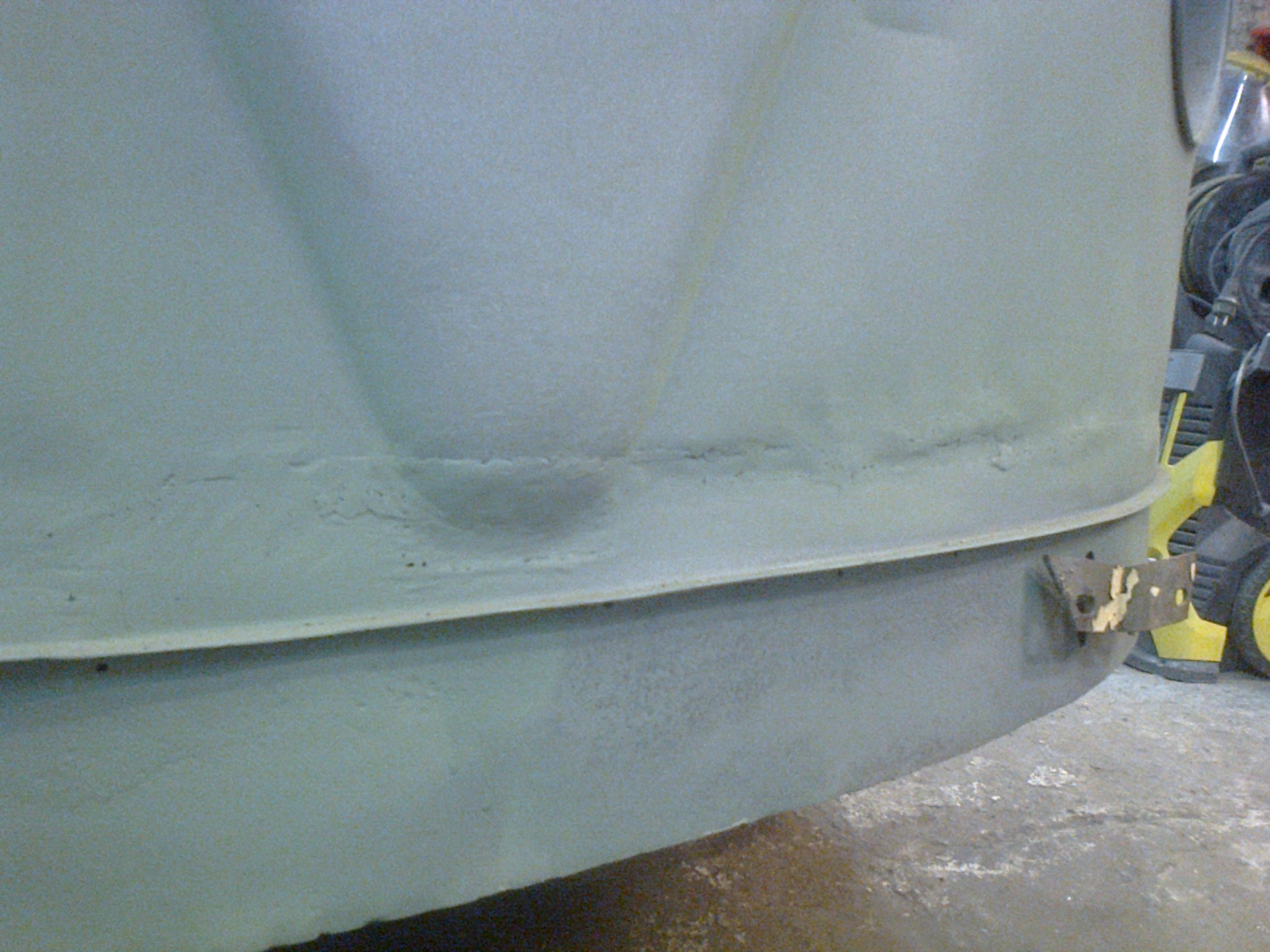

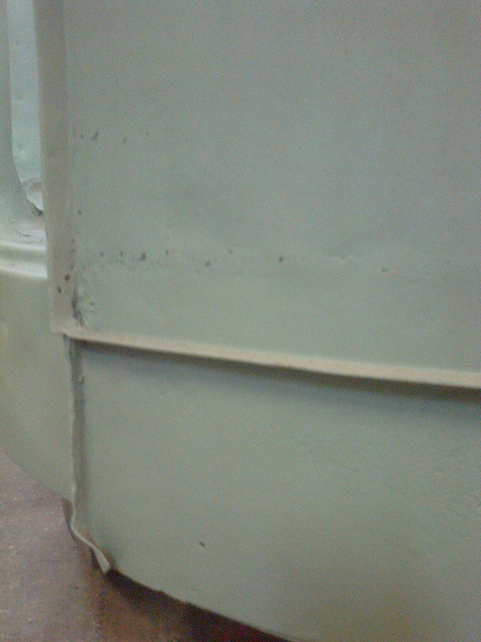

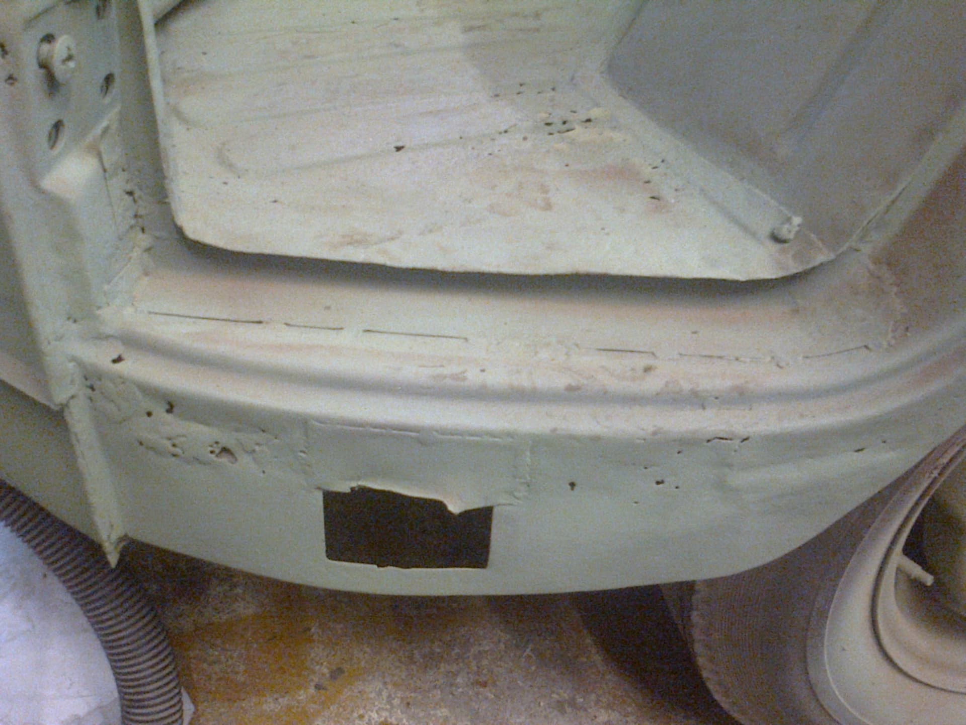

y a des sacrés manques d’apprêt :face_with_open_eyes_and_hand_over_mouth:

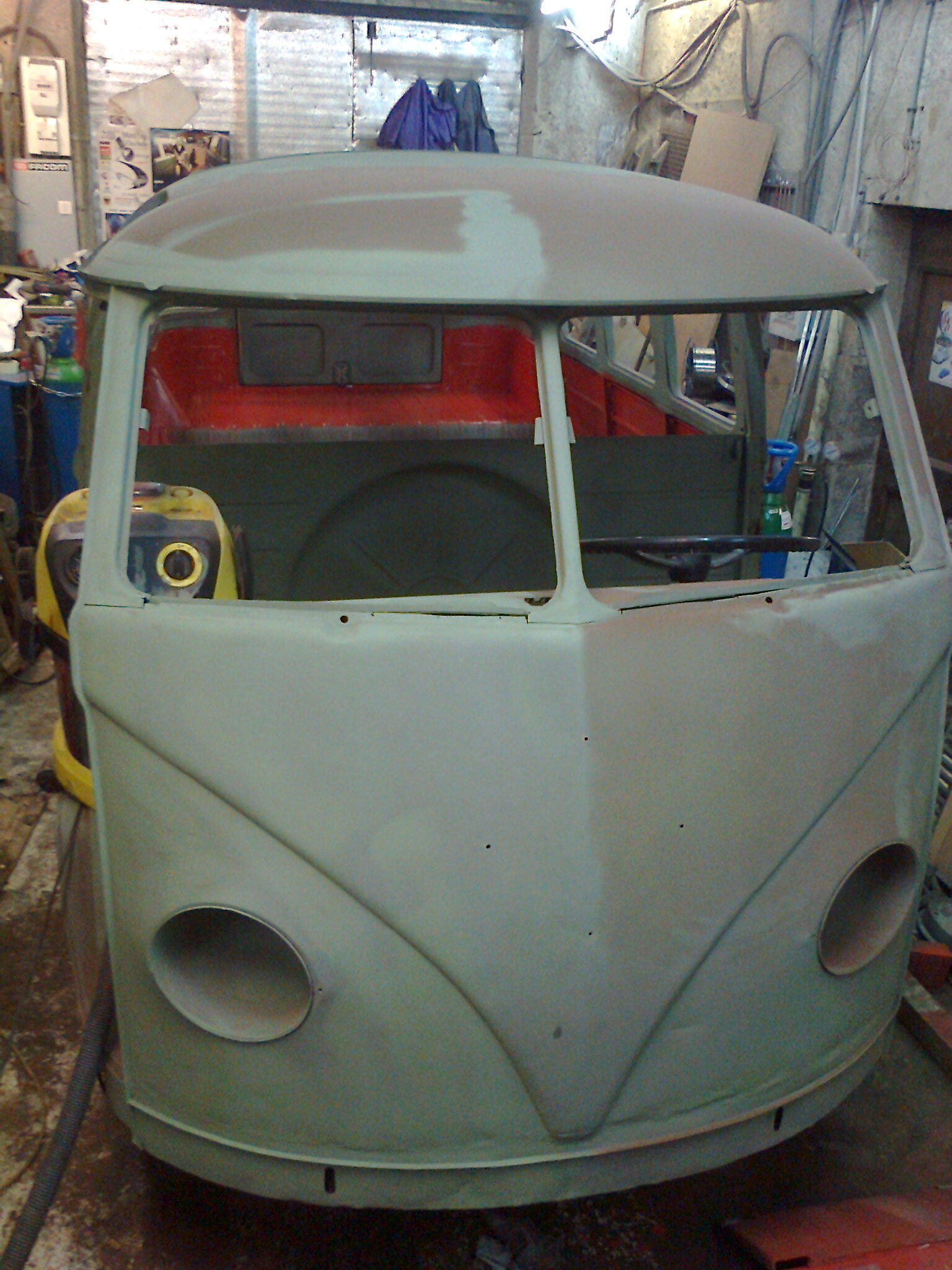

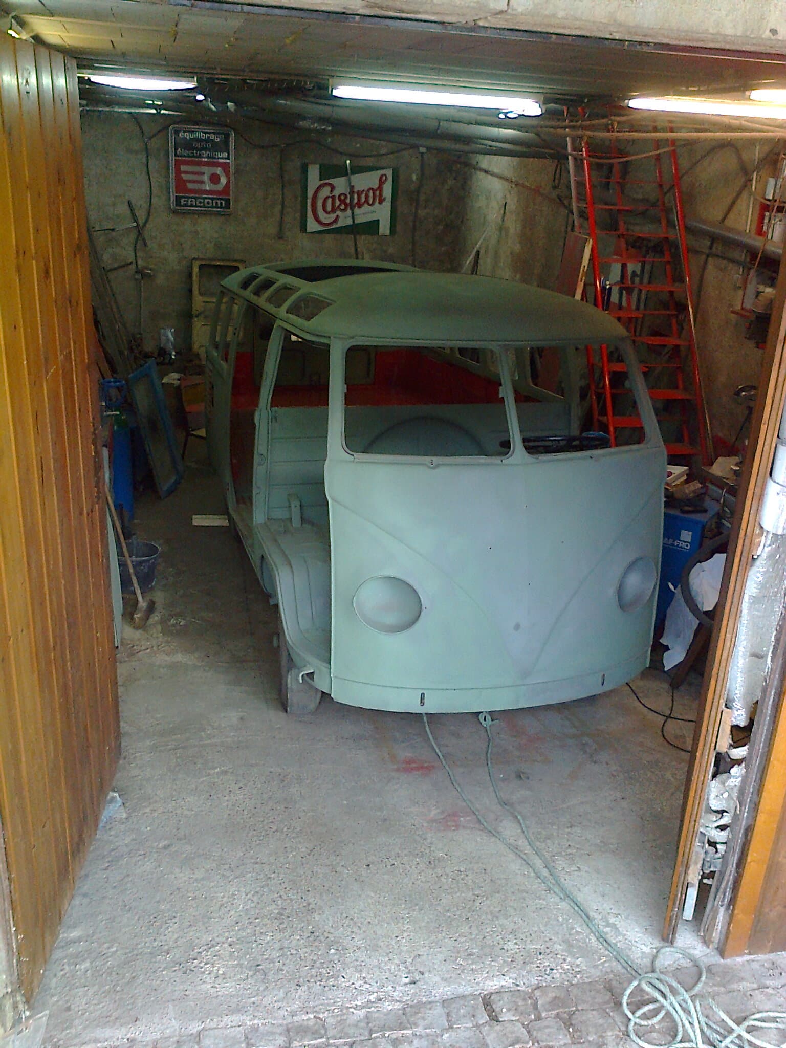

je l’ai rentré dans l’autre sens pour attaquer l’avant à l’arme lourde.

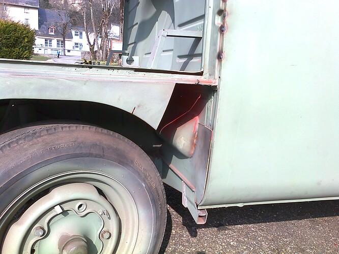

finalement il y a les 5 cm bas de la face avant qui sont mal réparé.
le bas des pares brises, le plancher avant est en dentelle,
le bas des ailes à l’avant est cuit aussi,
ainsi que la doublure de face avant.
bref des bricoles.

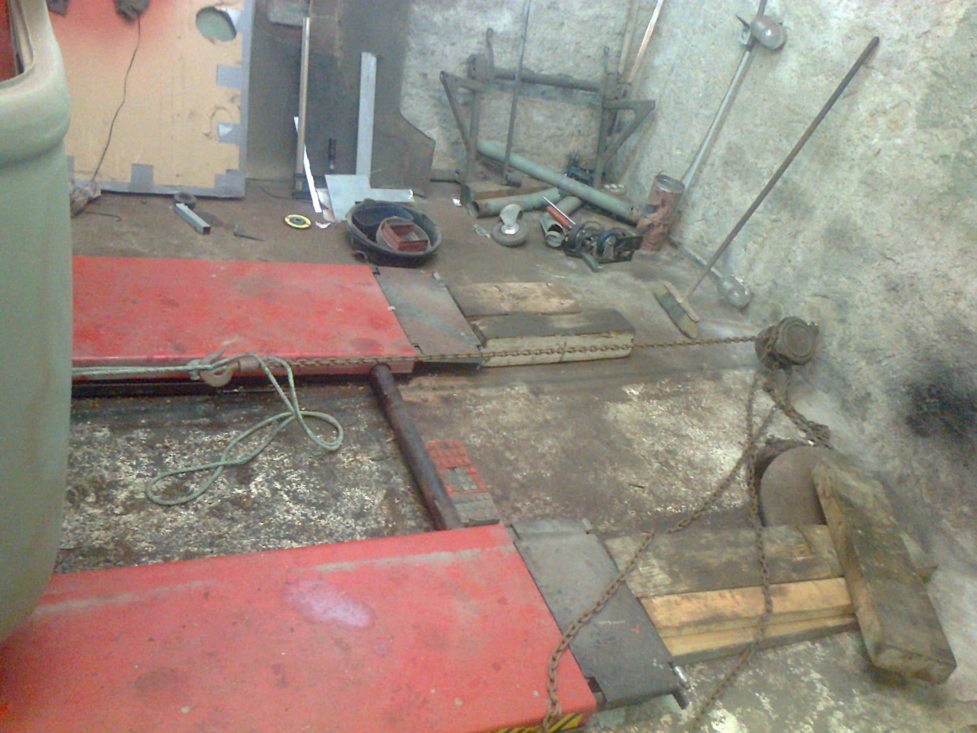

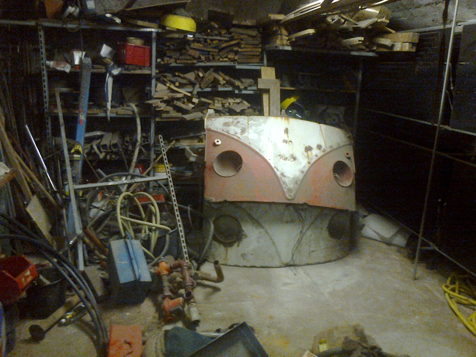

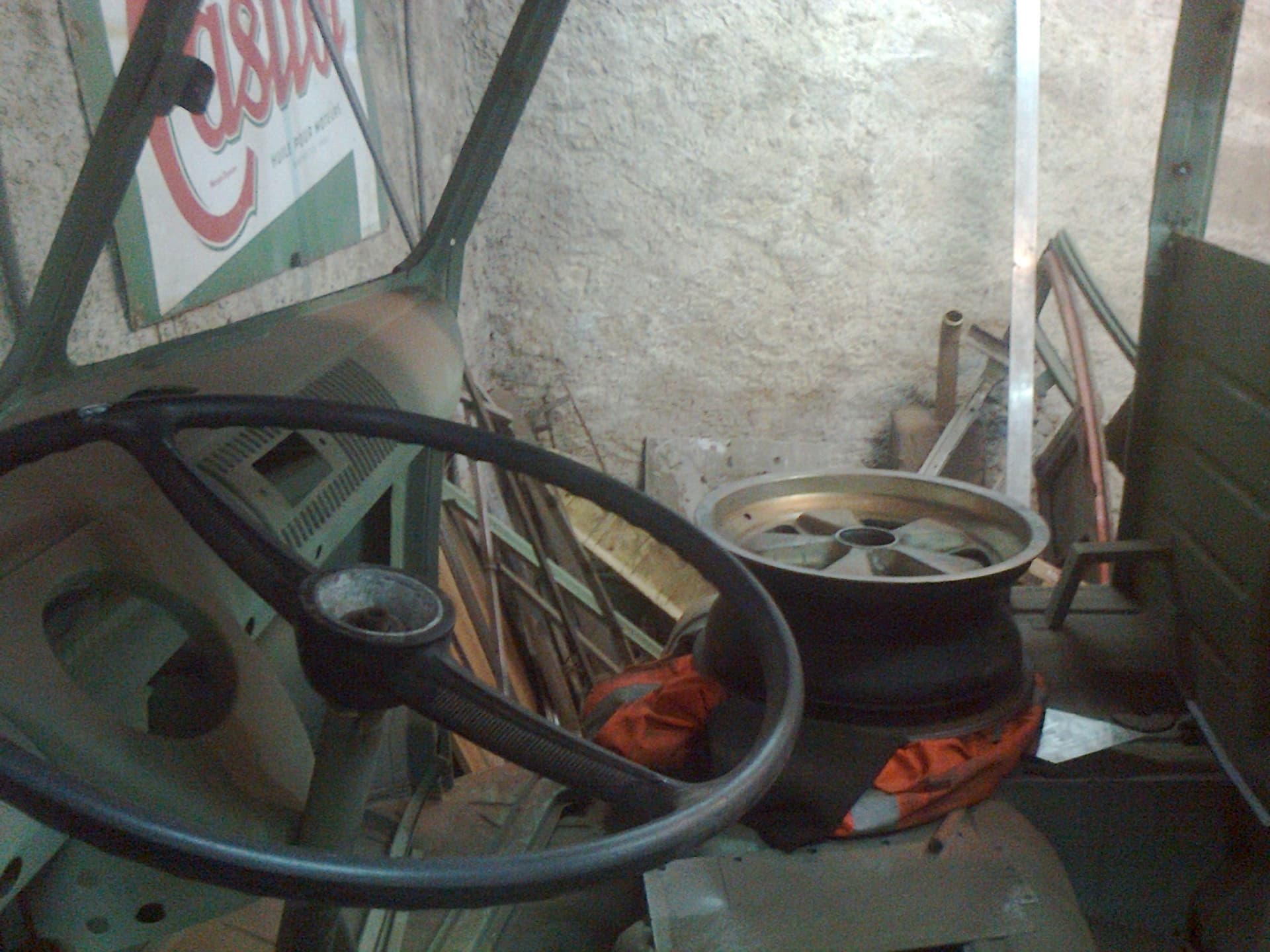

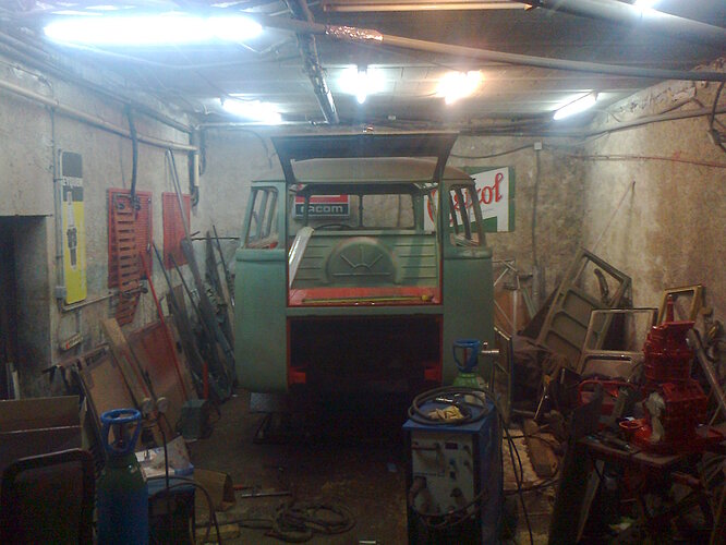

j’en profite pour ranger le garage , j’étais un peu encombré avec les pièces détachés des 2 bus.
à remonter ça va être joyeux, j’en ai de partout…

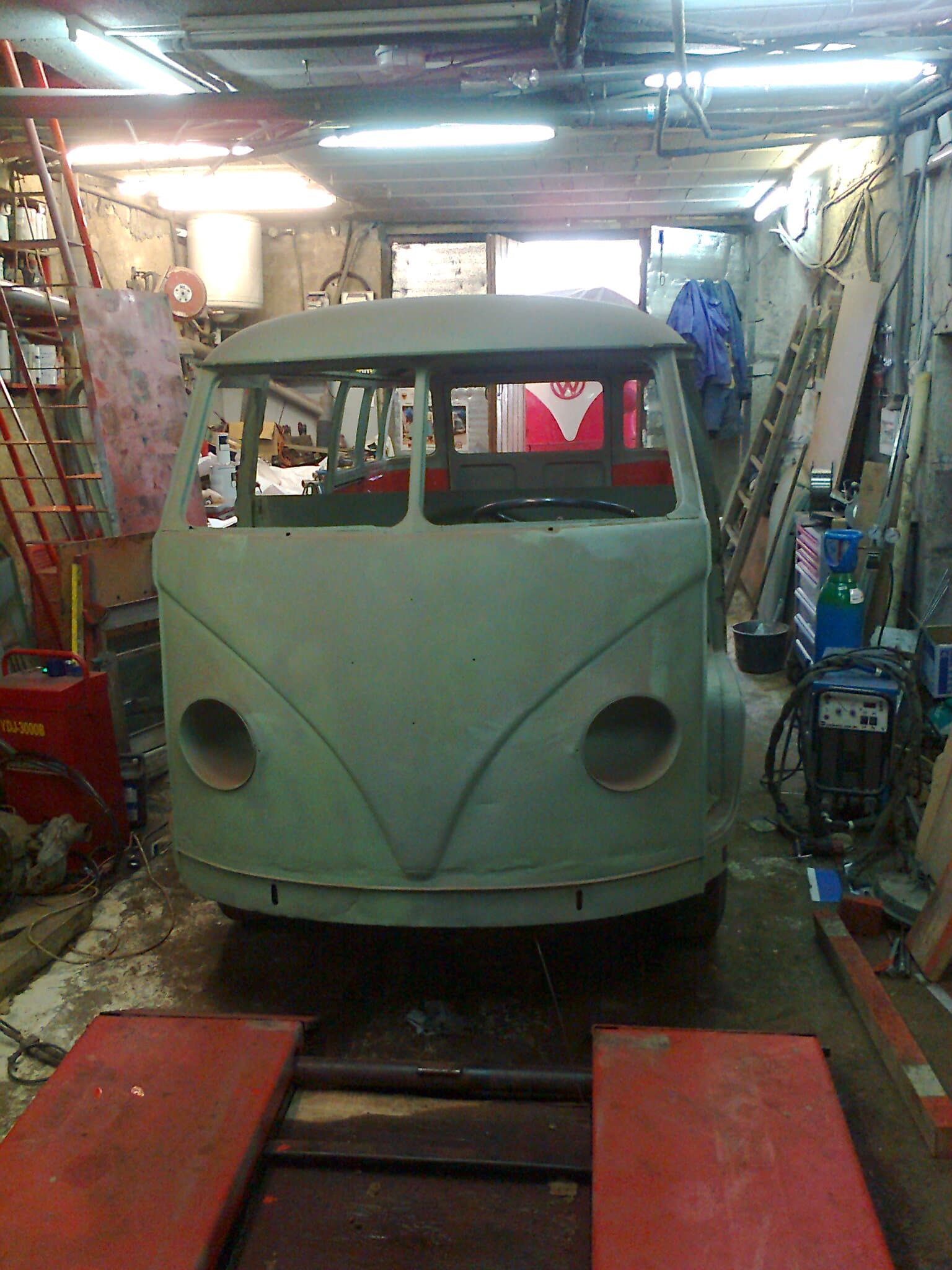

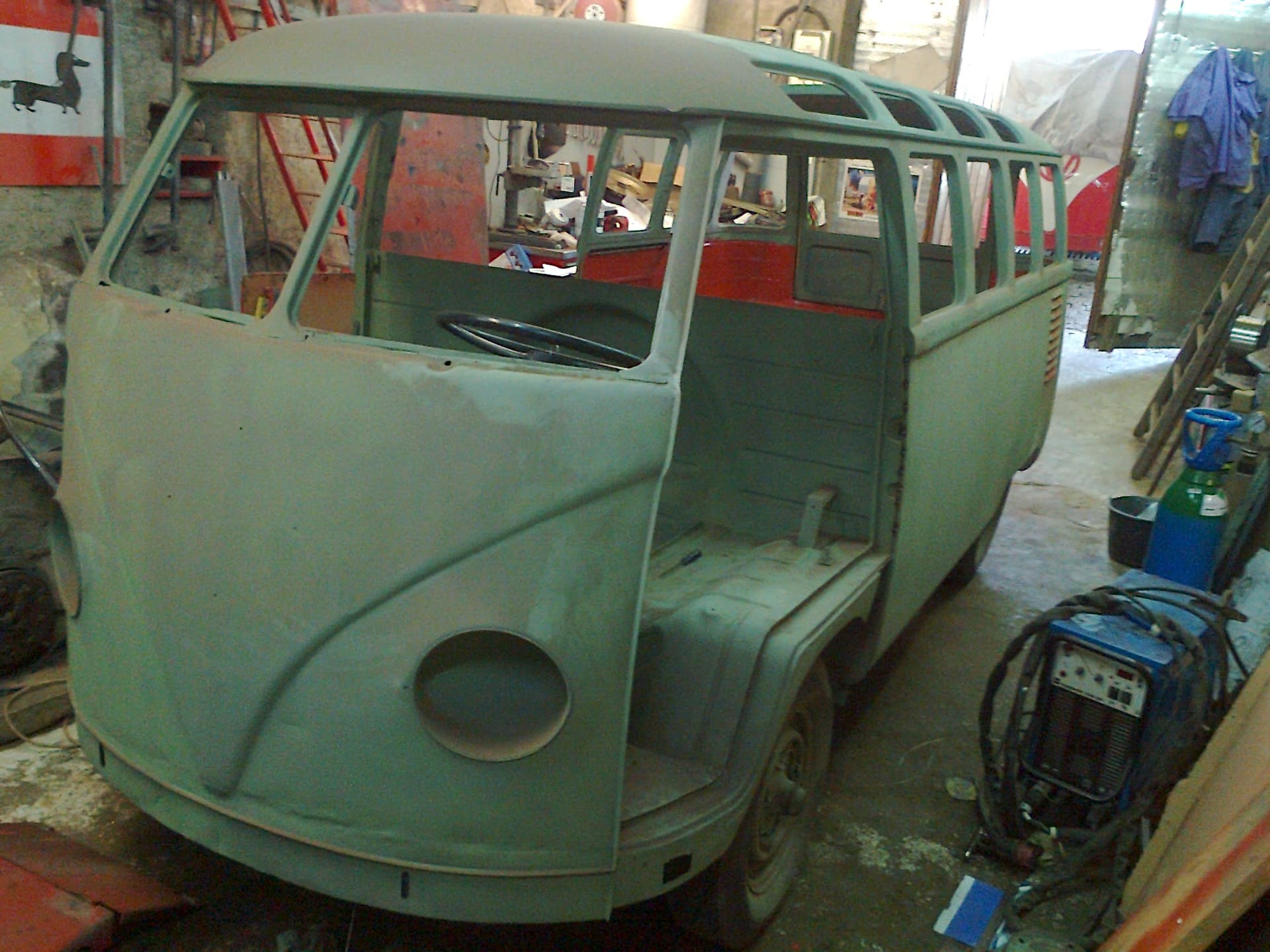

Et les voici !
Haaaaaaaaaa !!! C’est le début de la fin :sunglasses: :smiley:

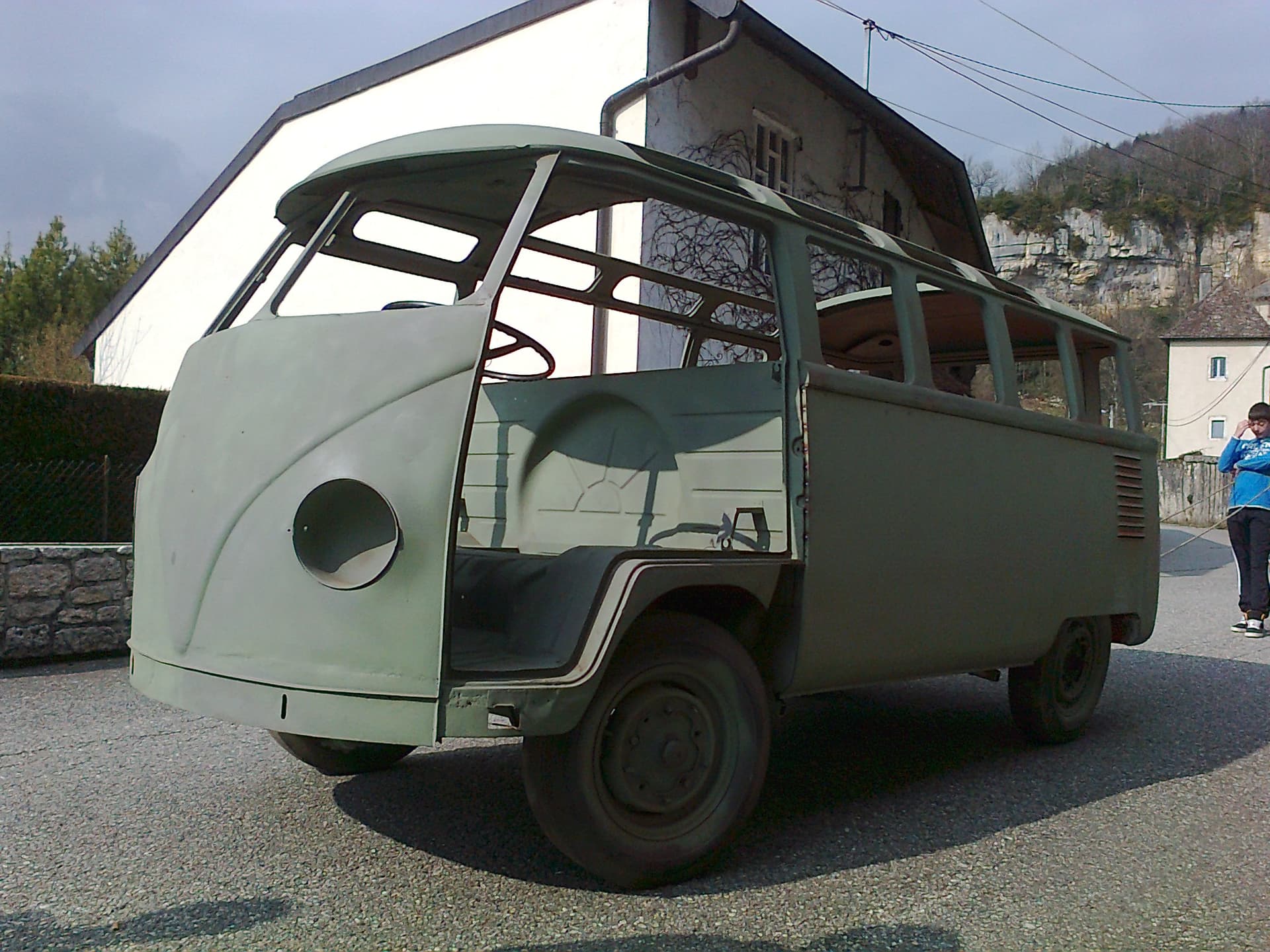

oui.

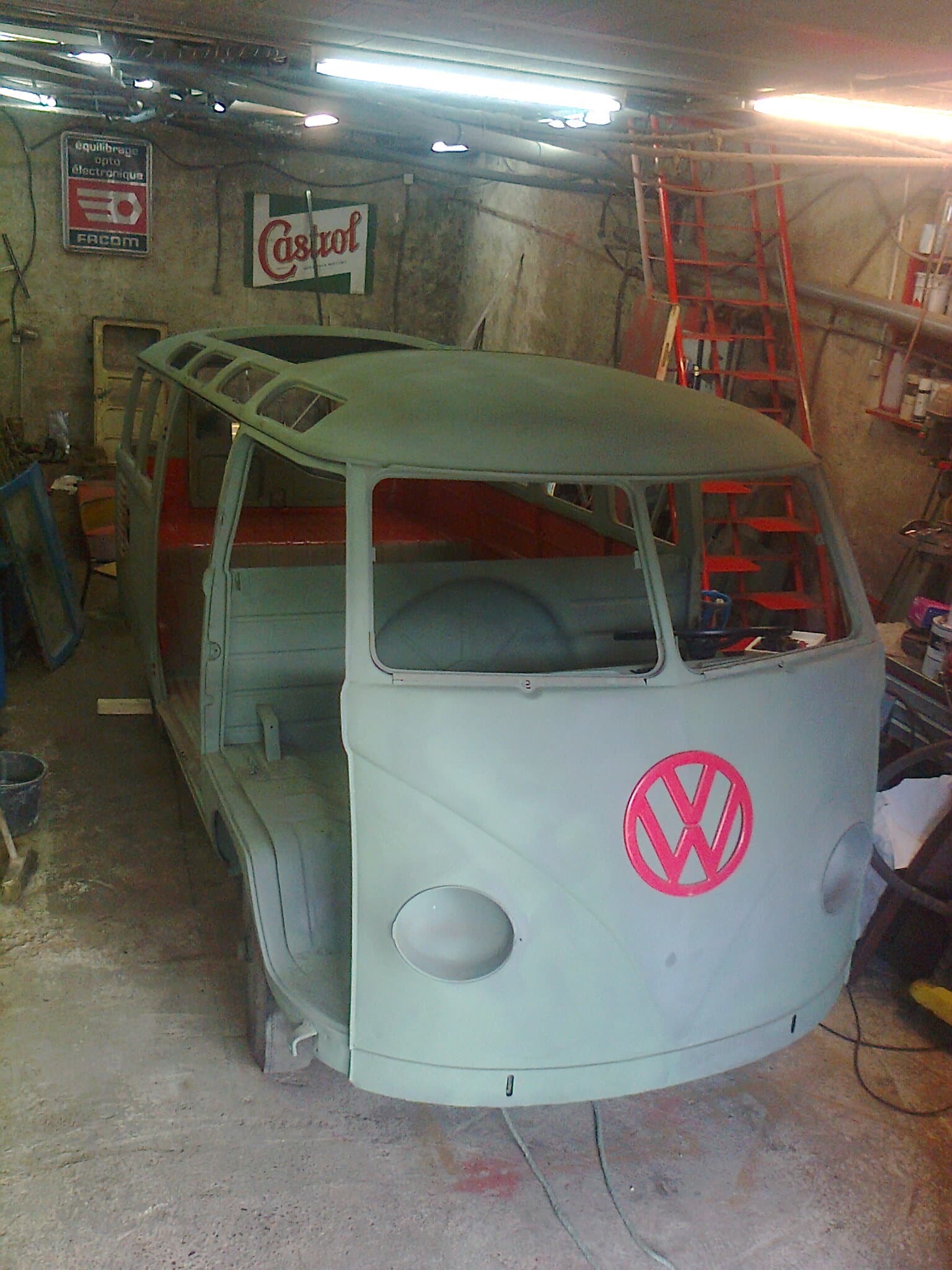

je l’ai sortis ce week end, il est encore sur roues, il est déjà magnifique.
je vous ferais mettres bientôt d’autres photos, mais j’ai pas trop le temps désolé.
il va déchirer, tu va te faire plaisir avec ce beau joujou… :wink:
du coup, la CG reste en type 27?
avec 5 places?
très sympa, ça avance bien :wink:
:open_mouth: :open_mouth: :astonished: quel boulot de dingue et minutieux bravo :wink: :wink:

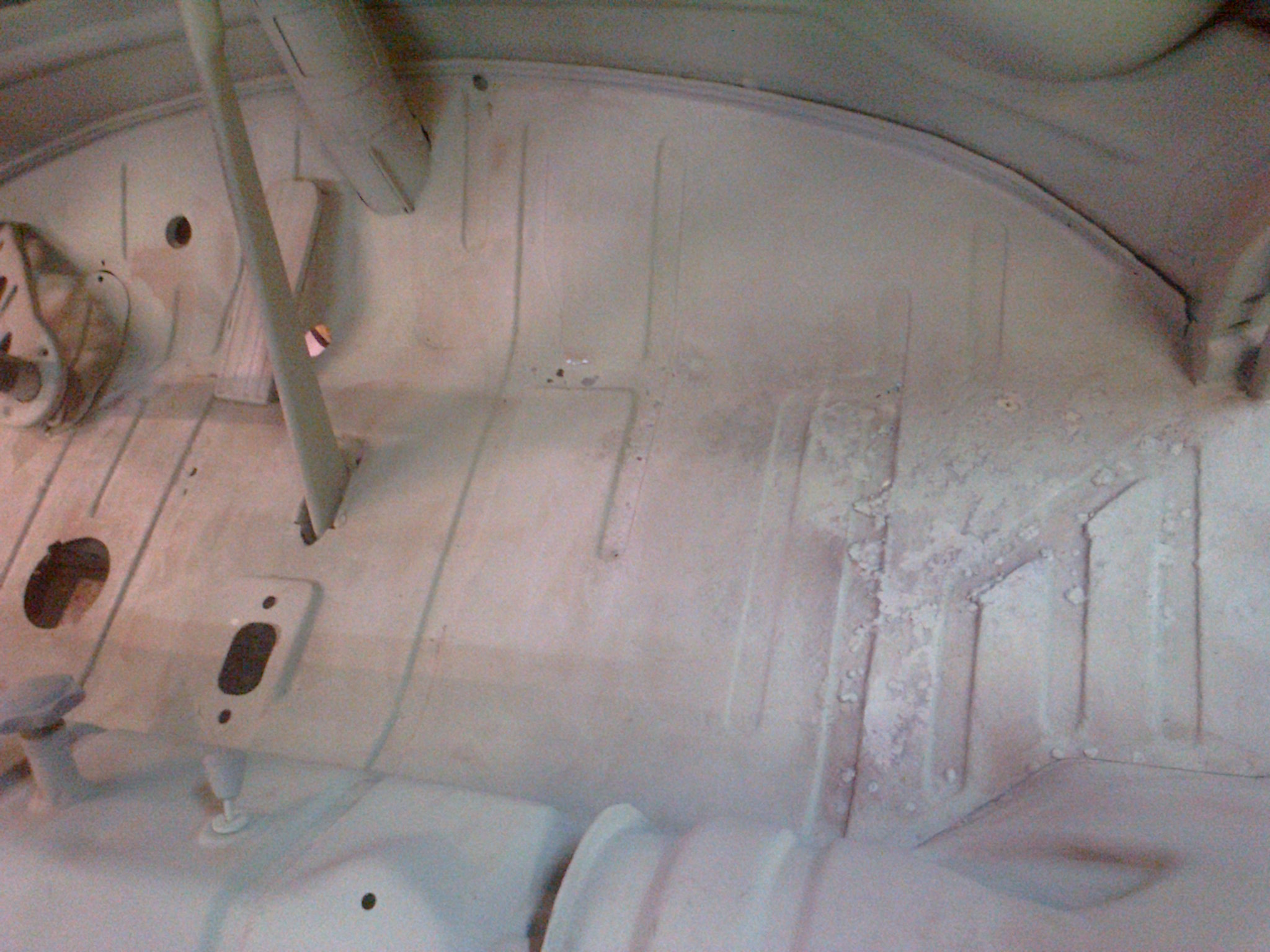

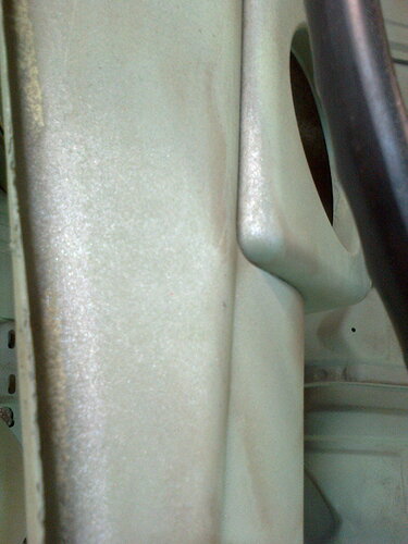

l’avant du bus était plaqué contre le mur.
de ce fait je n’ai pas pu mettre de l’appret phosphatant comme il faut.
ça se voie bien sur les photos
j’ai de grosses zones sans peinture depuis novembre.
y a pas un pet de rouille, mon garage est vraiment sec c’est top.

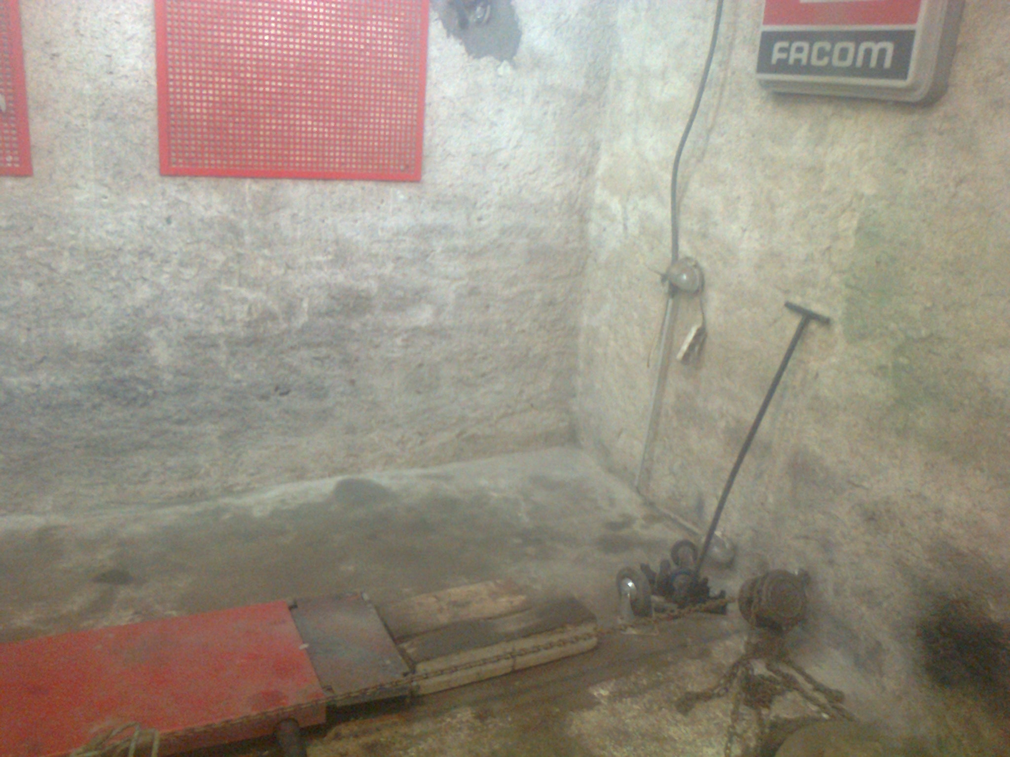

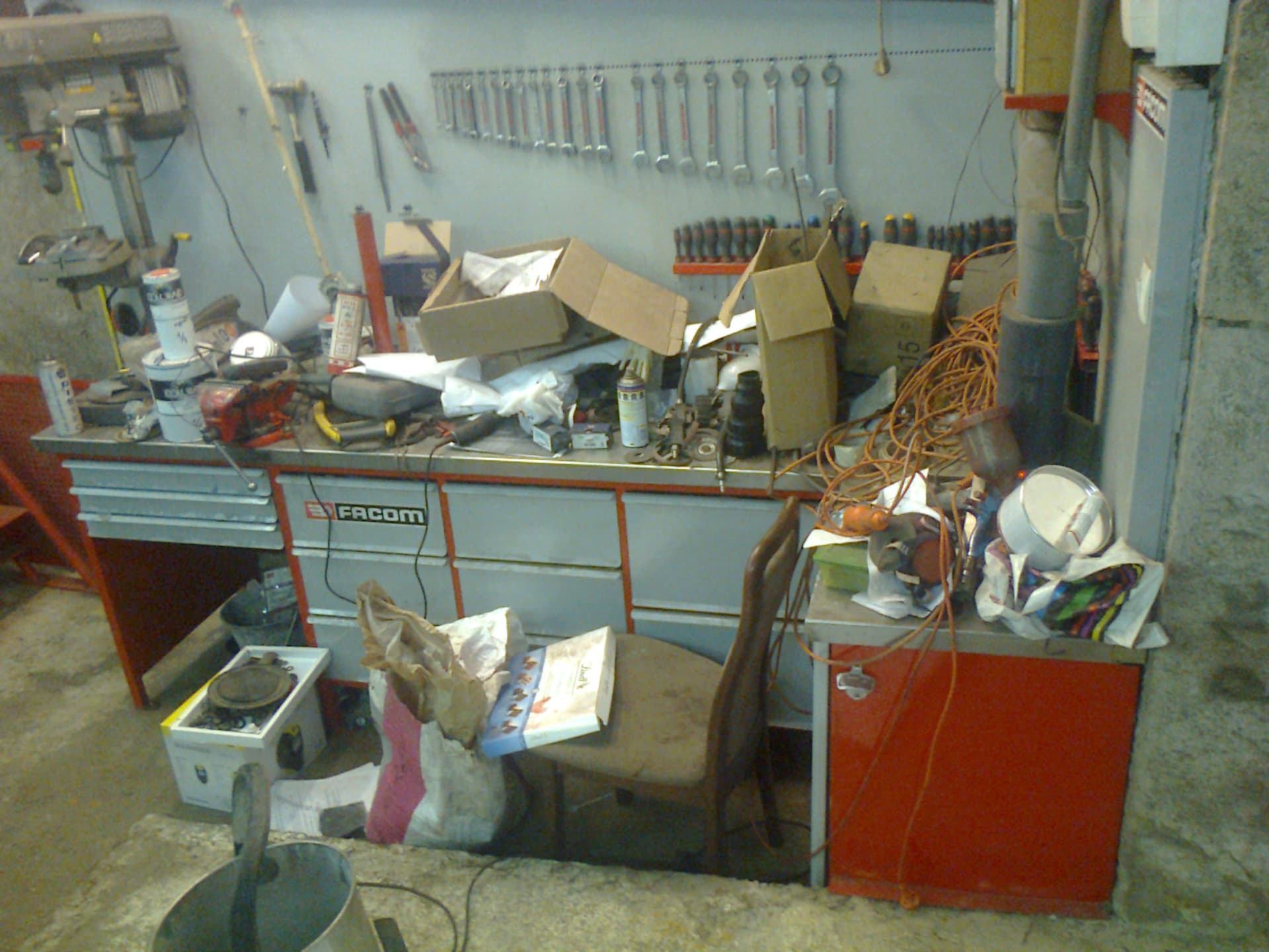

En ce moment c’est gros rangement du garage et de la cave, j’ai profité d’avoir sortie les 2 bus pour nettoyer l’écurie…
encore ce soir et ça sera bon, je voyais plus par terre. :roll_eyes:
ce week end je pourrais tomber le train avant et la colonne de direction, et en avant la disqueuse…
ça faisait longtemps.
j’ai récupéré de belles tôles inox, alors je vais faire mes planchers avant en inox.
j’attaque ce midi les dessins…

Jolie décapotable :smiley:
c’est marrant, il parait tellement « petit » comme ça, dans son plus simple appareil :laughing: :laughing:
