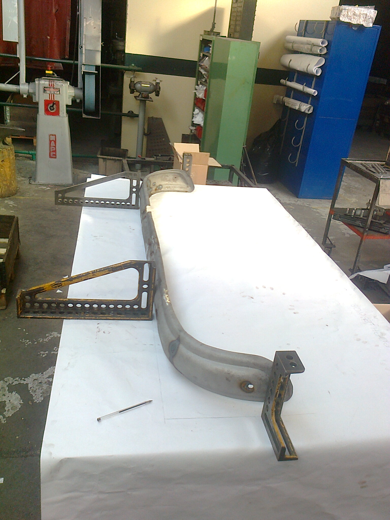

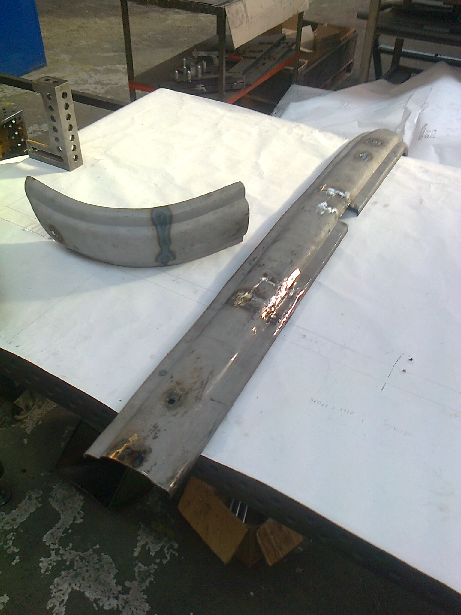

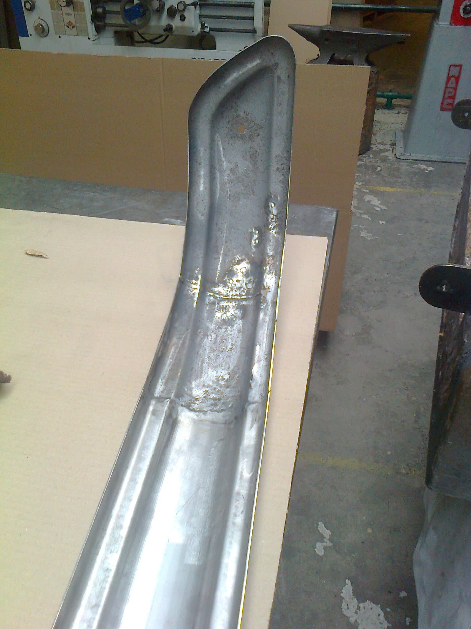

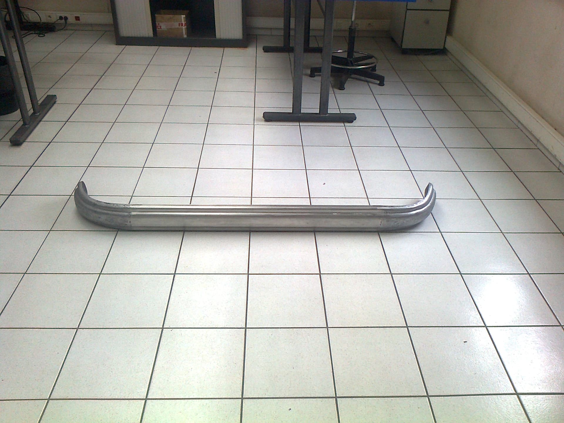

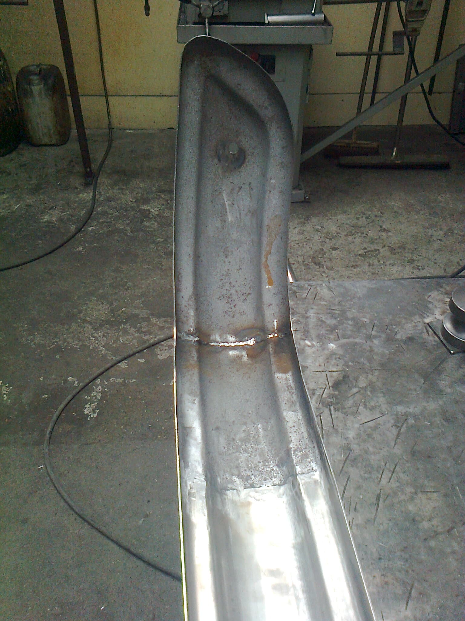

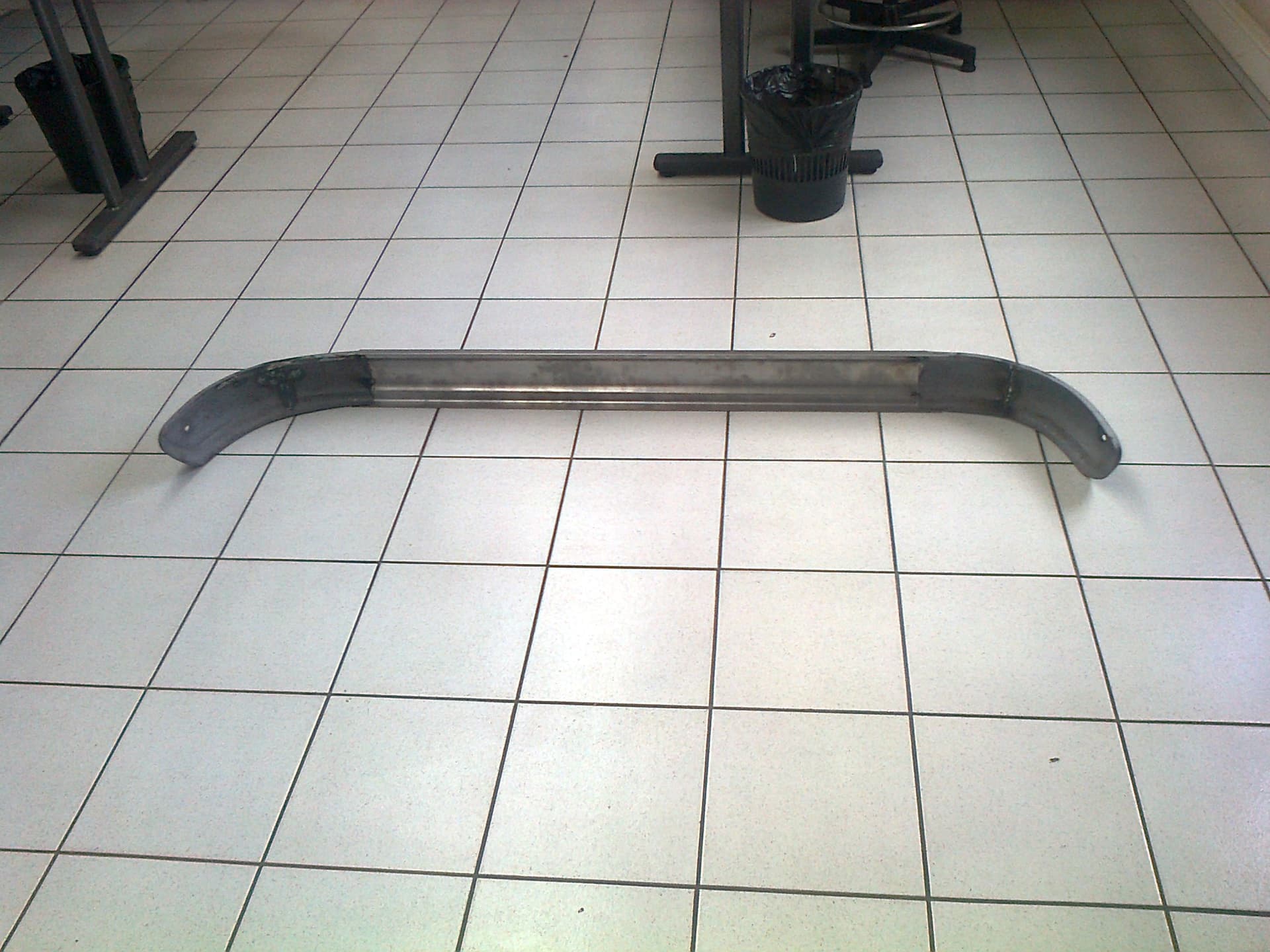

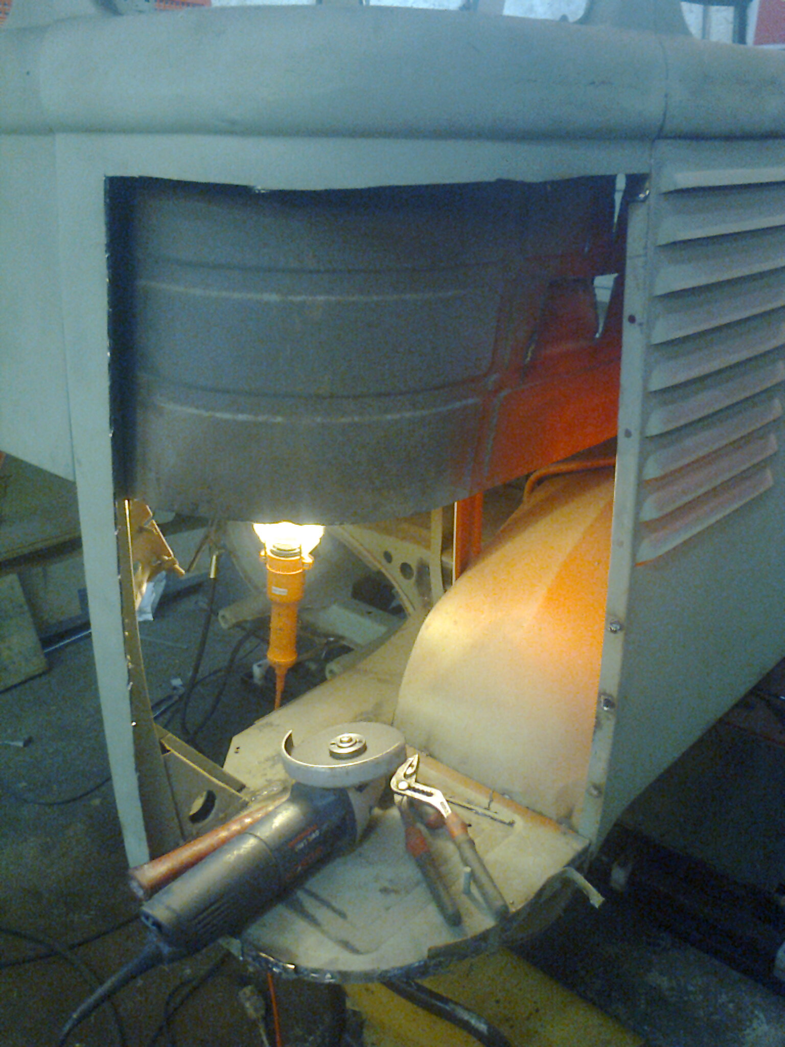

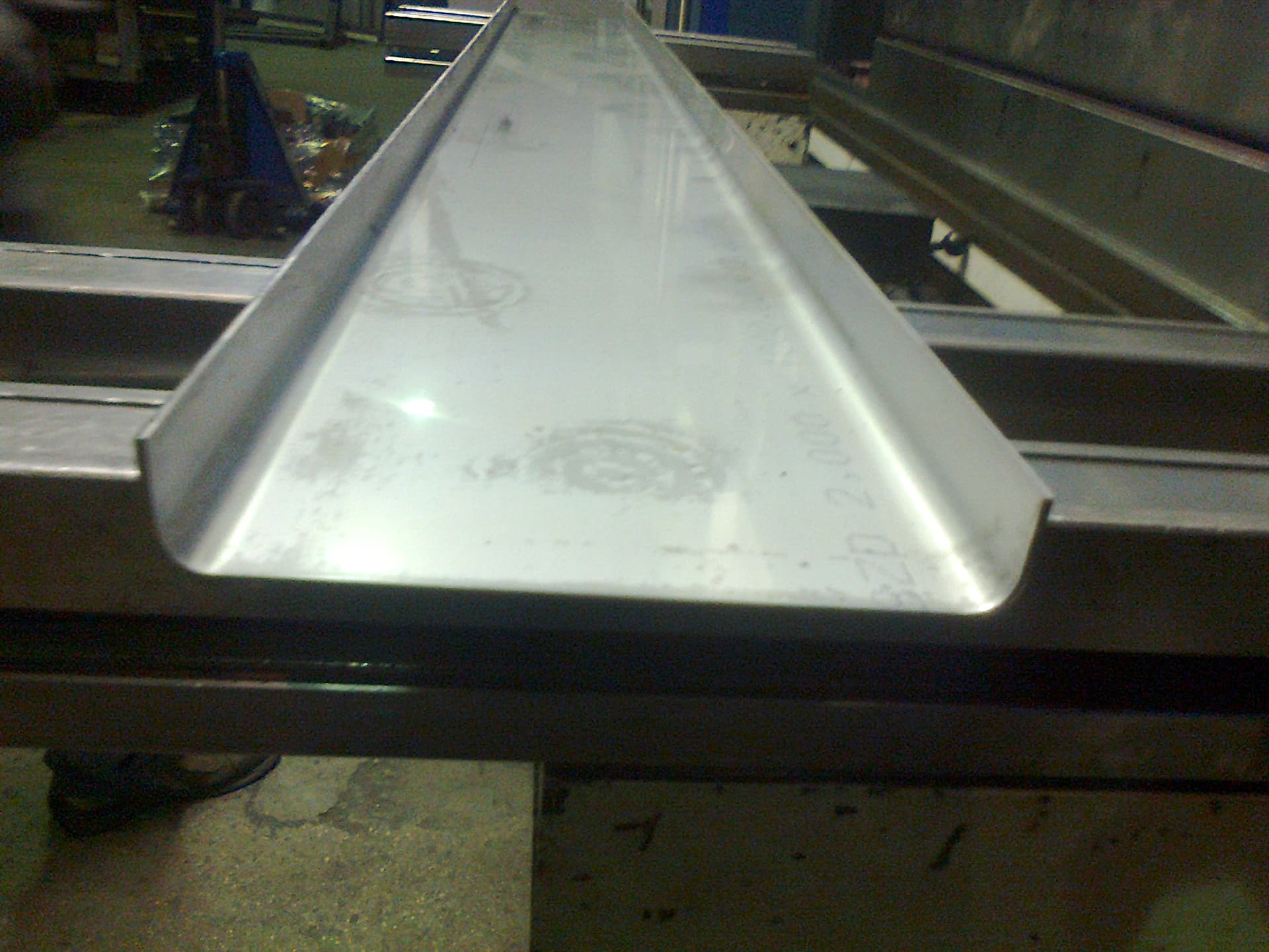

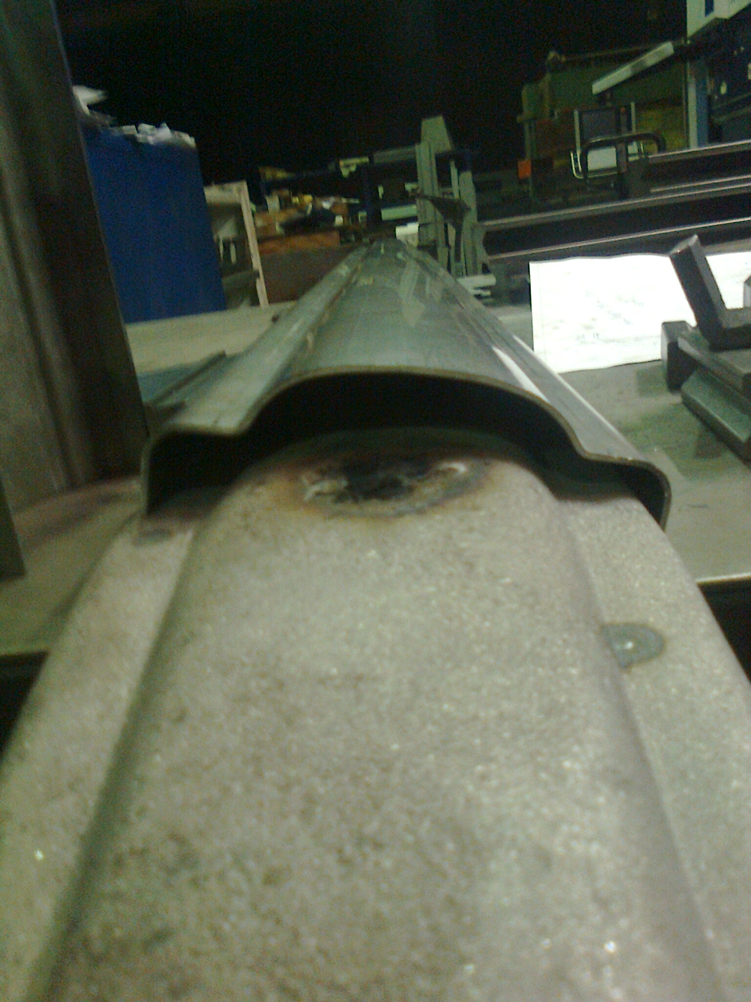

je reviens à mon part chocs arrière.
j’arrive pas à refaire comme il faut la partie centrale.

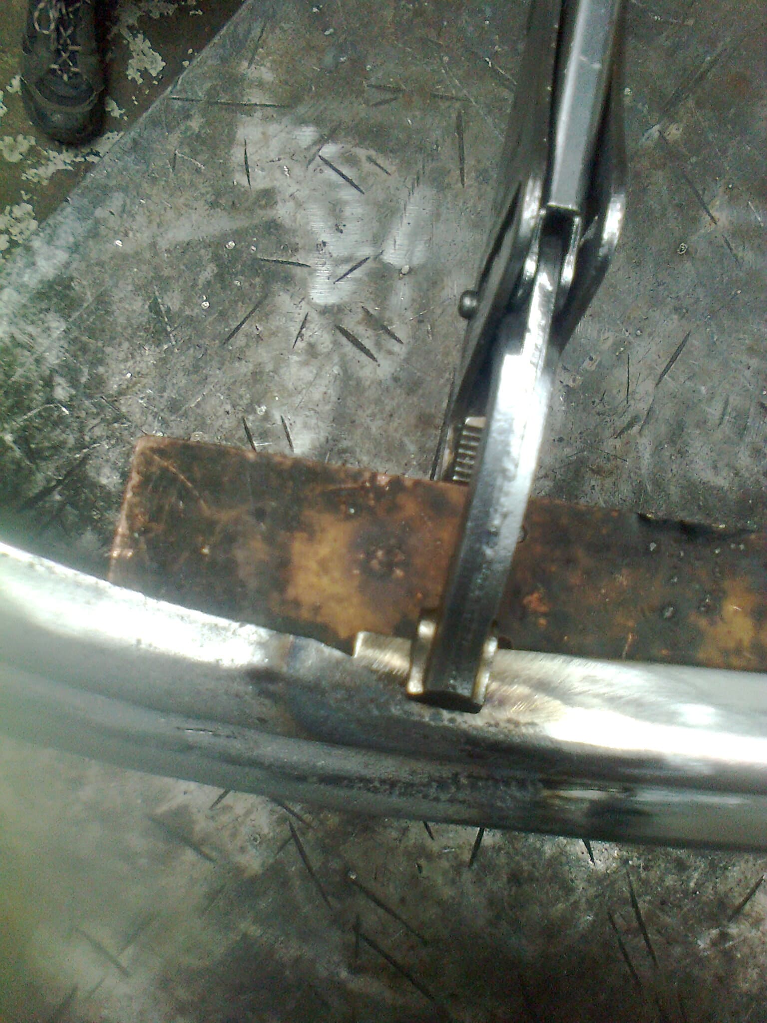

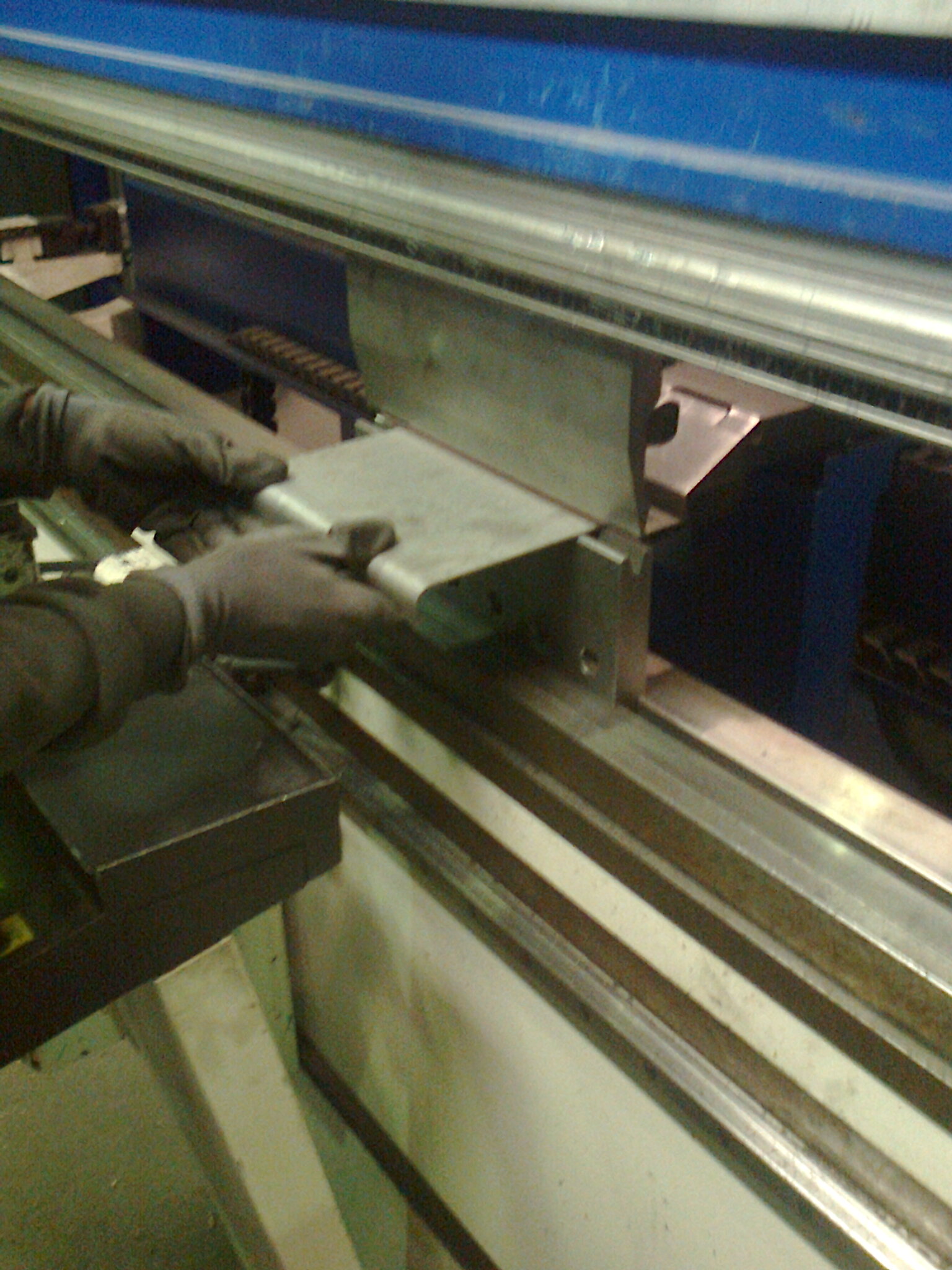

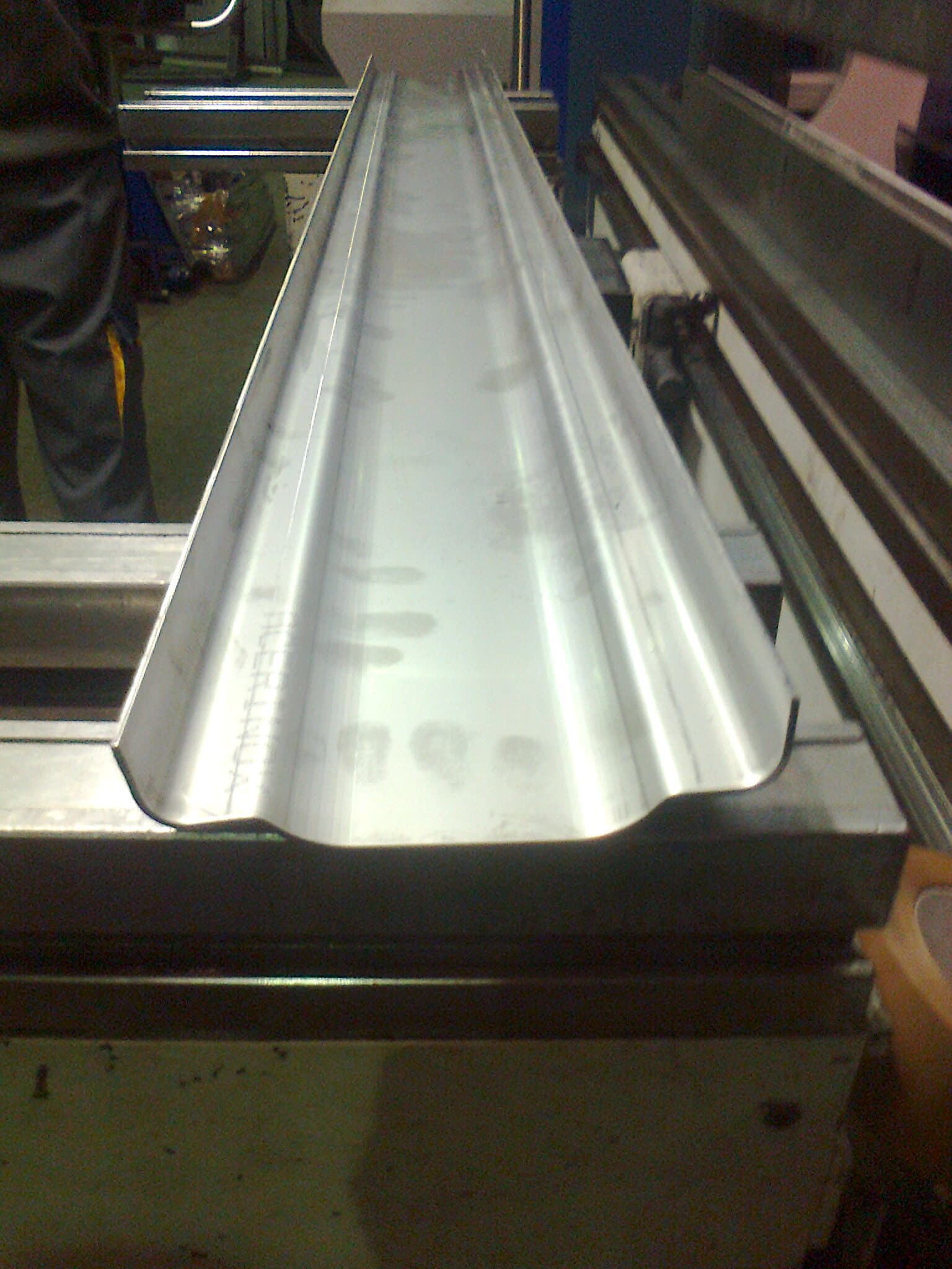

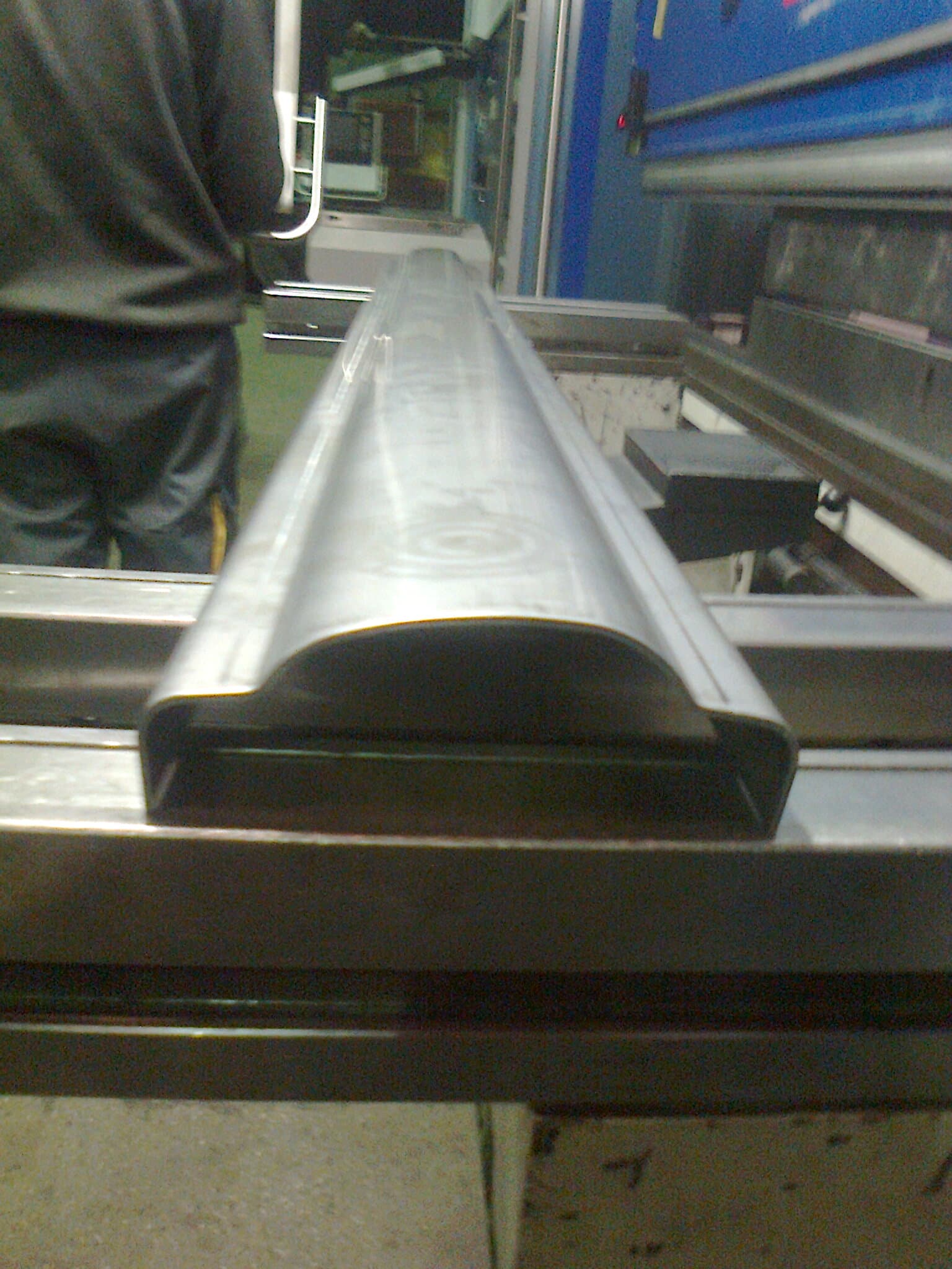

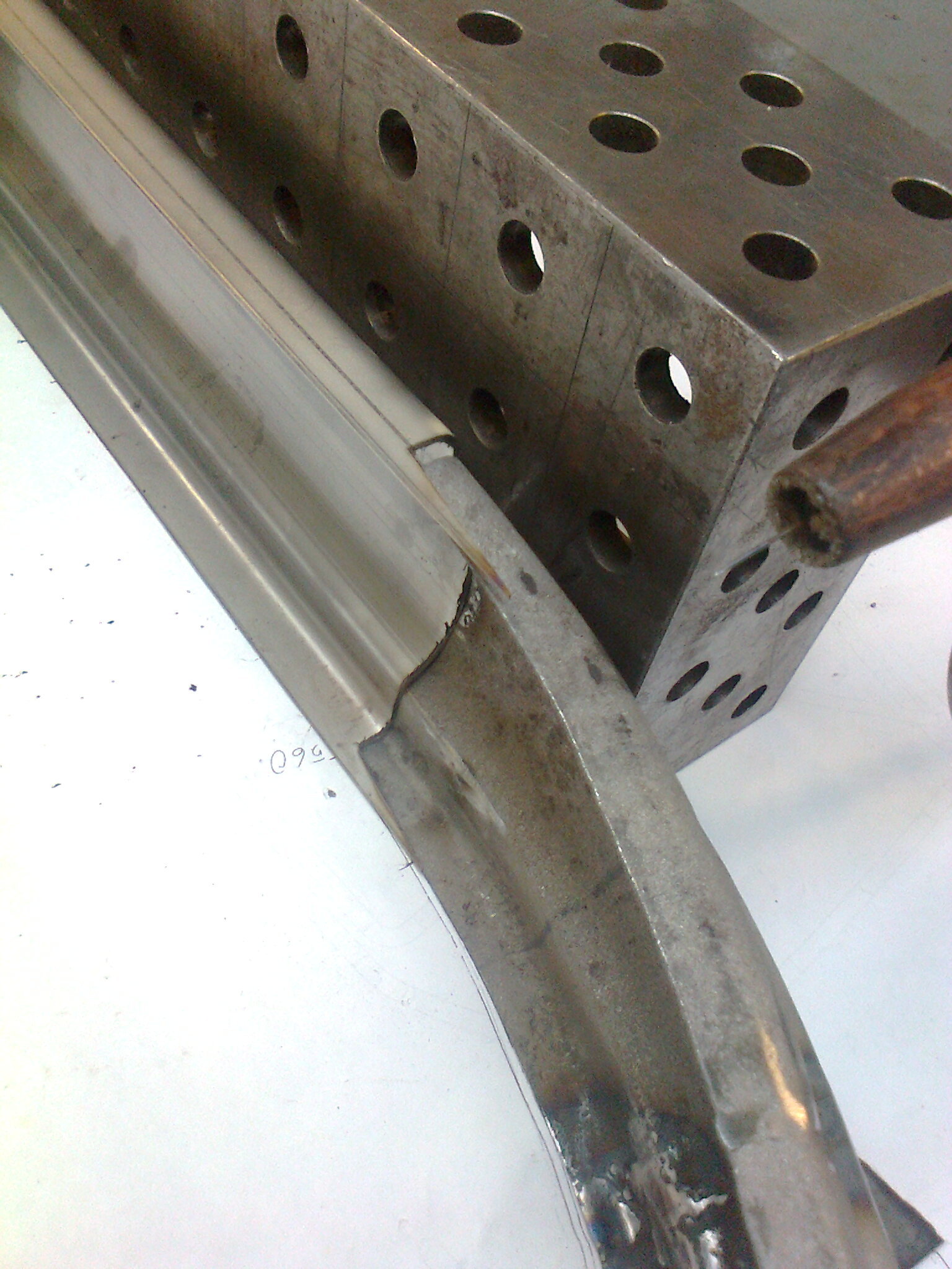

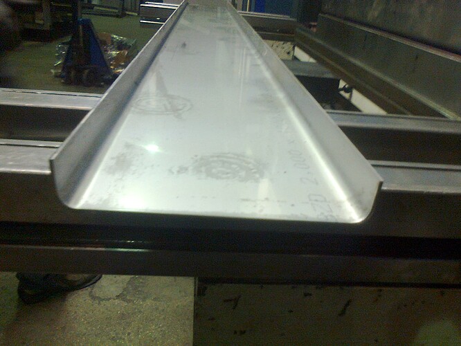

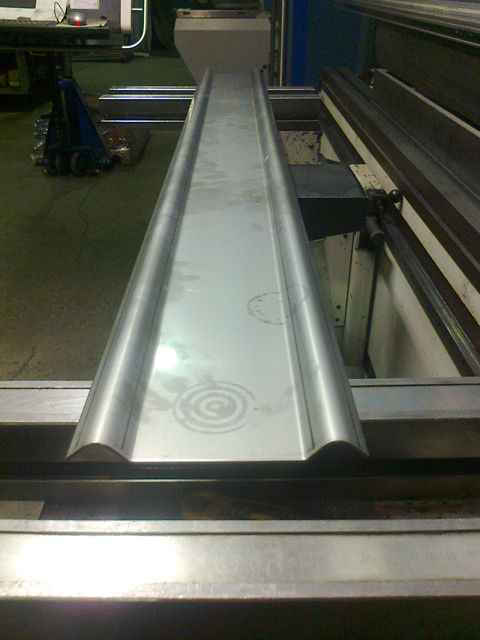

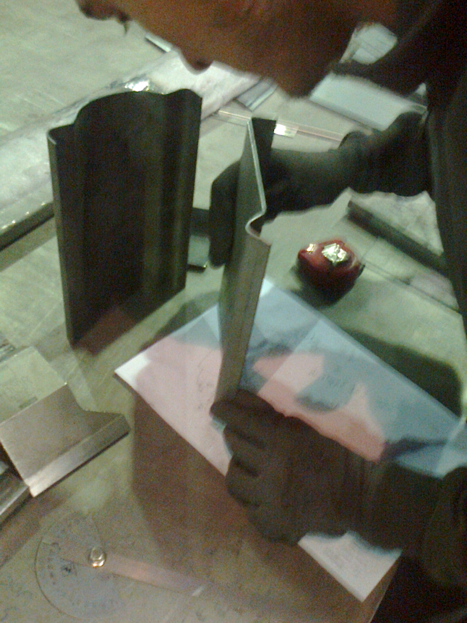

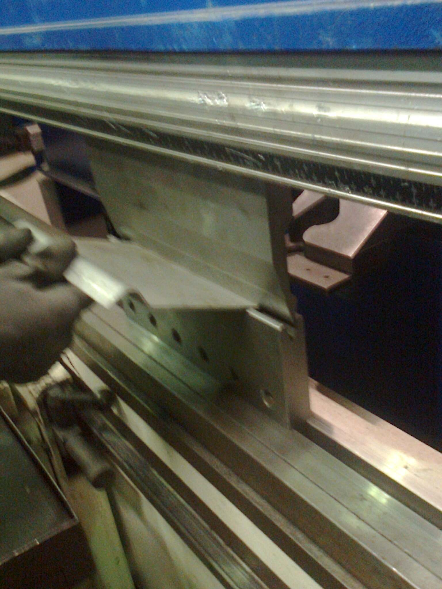

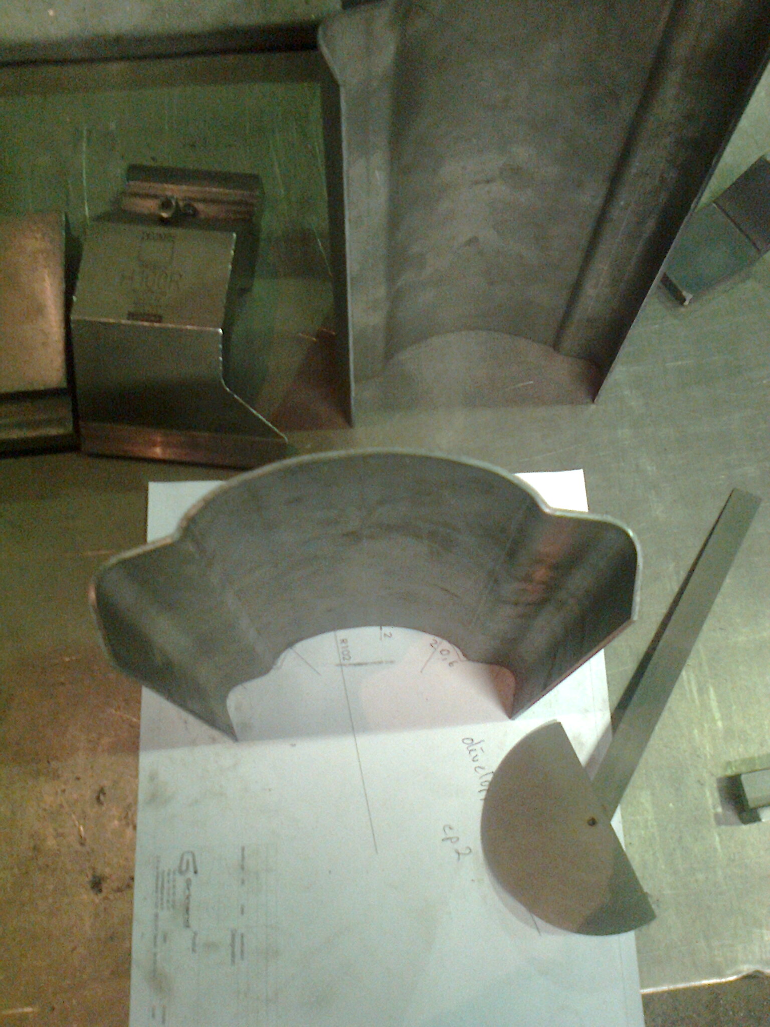

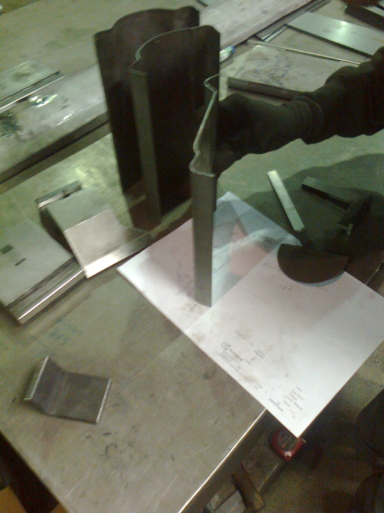

j’ai donc mesuré son profil au romer, et fait plier en tôle inox de 2mm
j’en ai profité pour le faire plus profond de 5mm pour qu’il soit plus rigide.
je n’ai gardé finalement que les 2 coins.

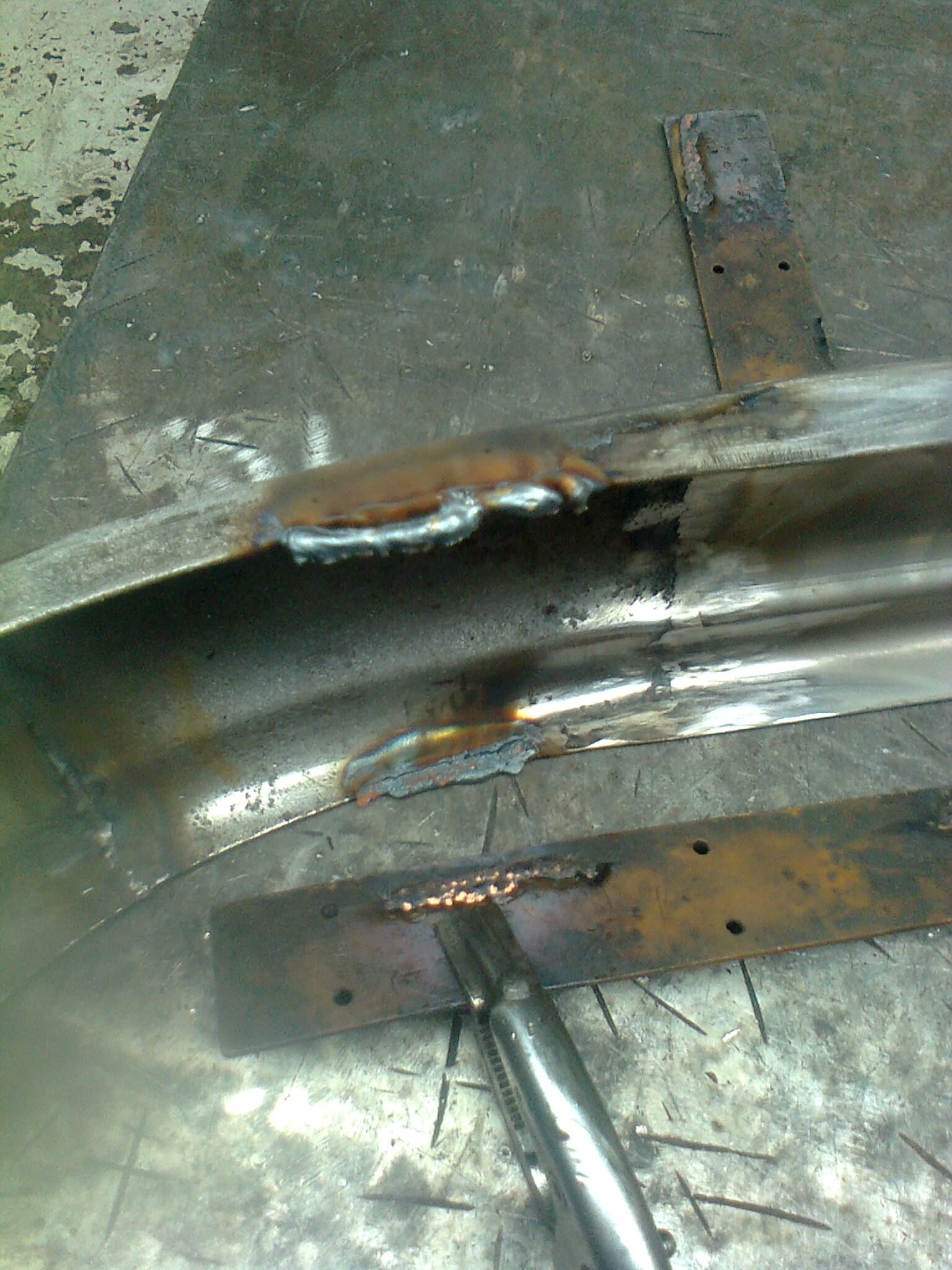

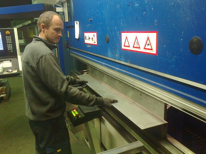

on passe à la bonne longueur, une fois l’éprouvette valider avec Damien le plieur

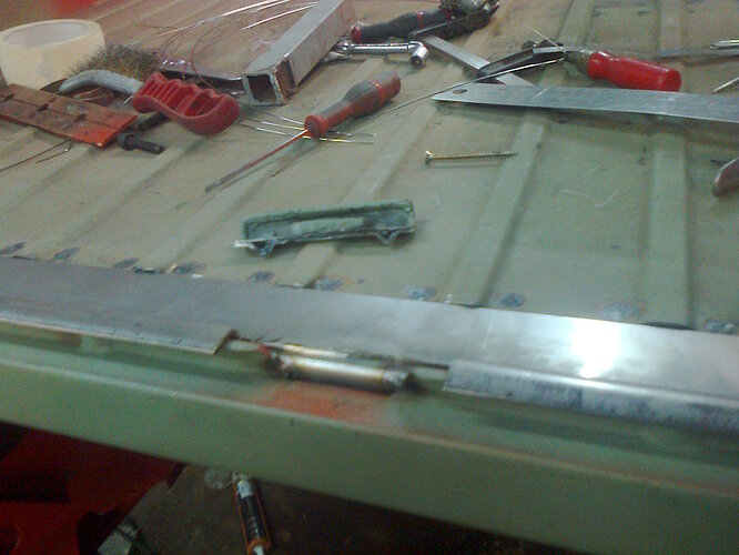

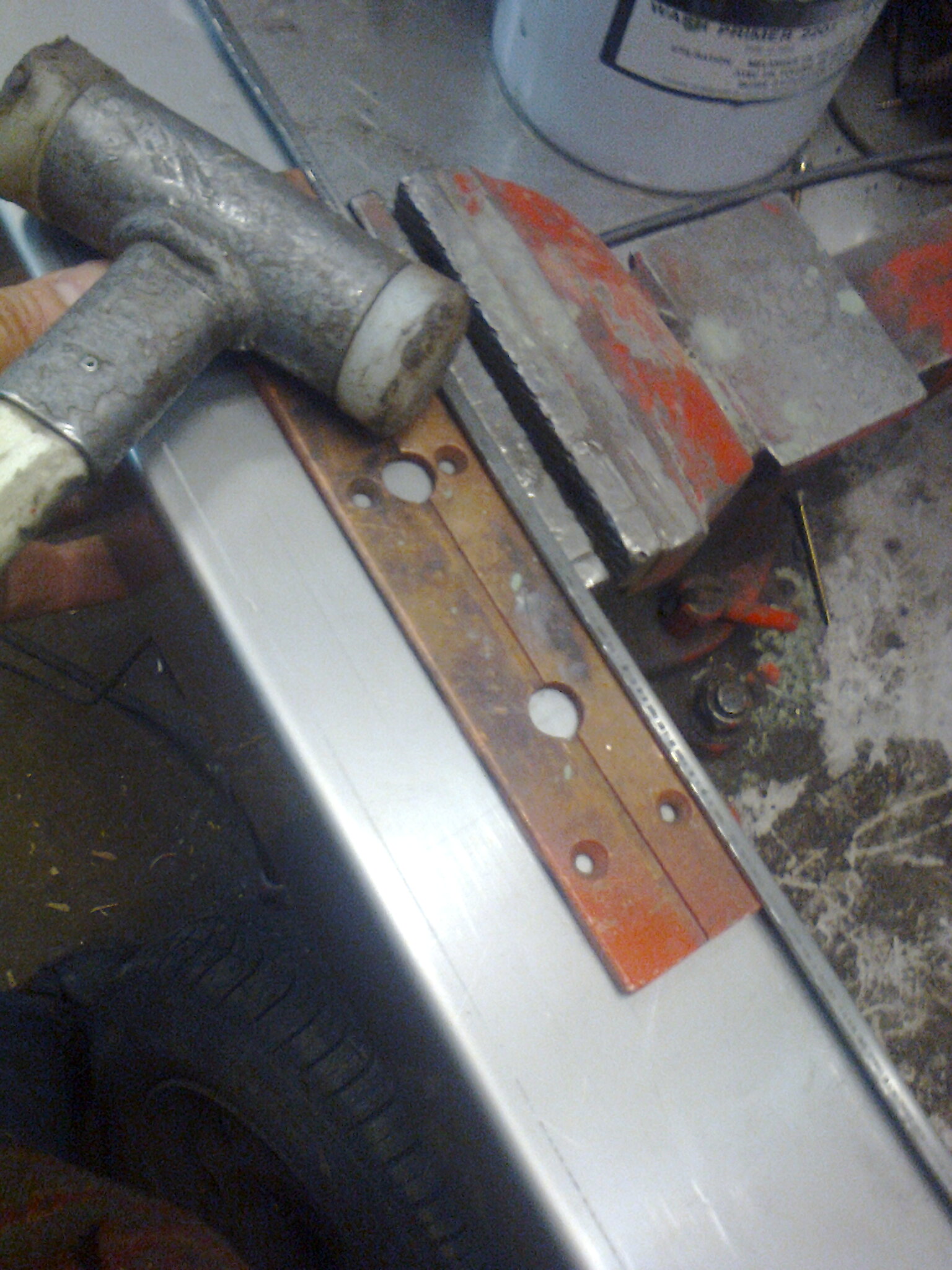

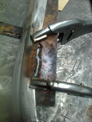

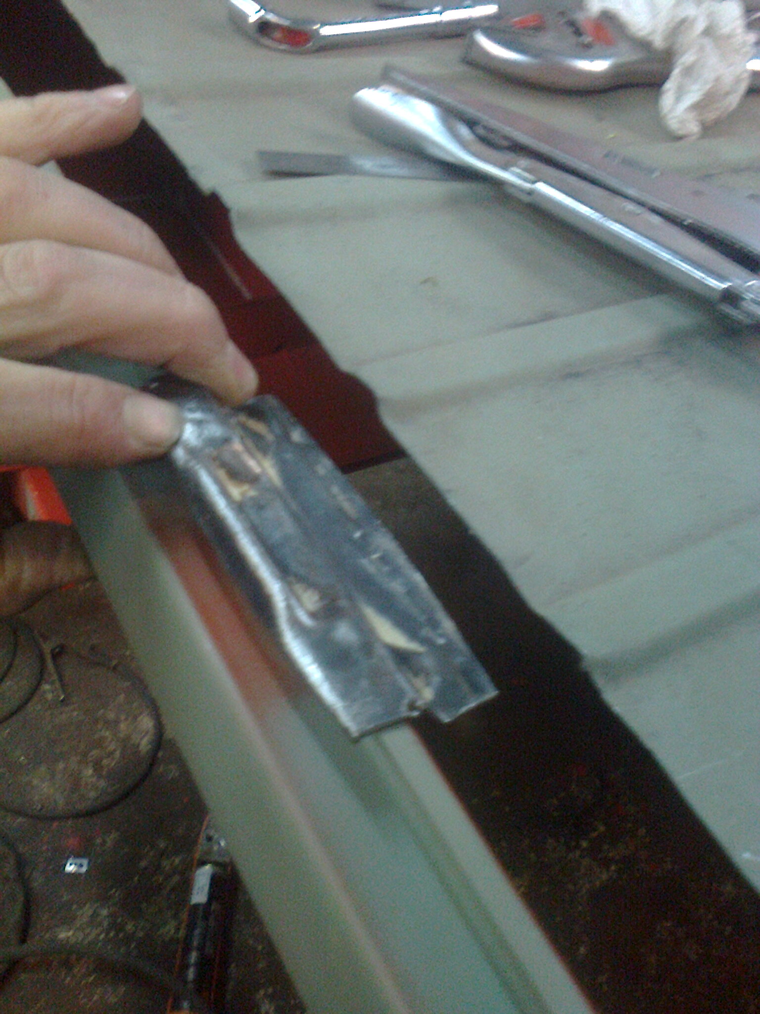

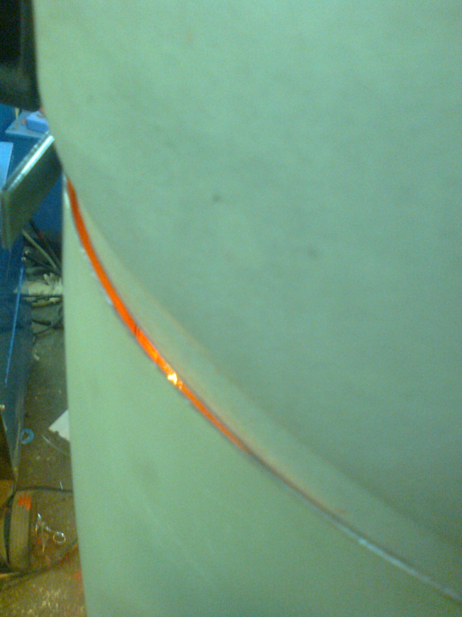

la soudure n’adhere pas au cuivre, ça fait comme un coffrage, idéal pour recharger des tôles
toujours dans le but de le rendre plus rigide que d’origine
une fois meulé
à comparer avec la base de départ :
niquel

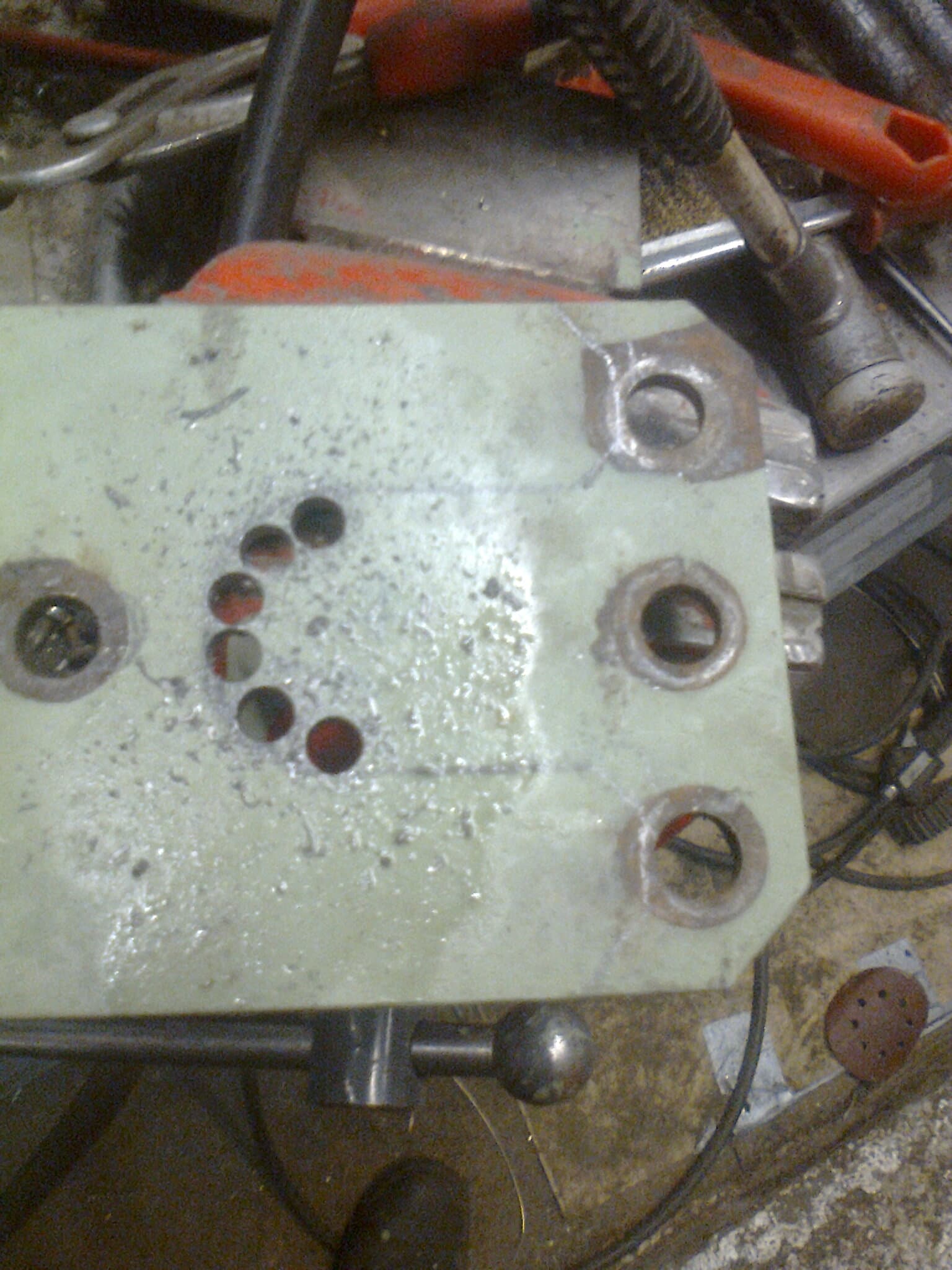

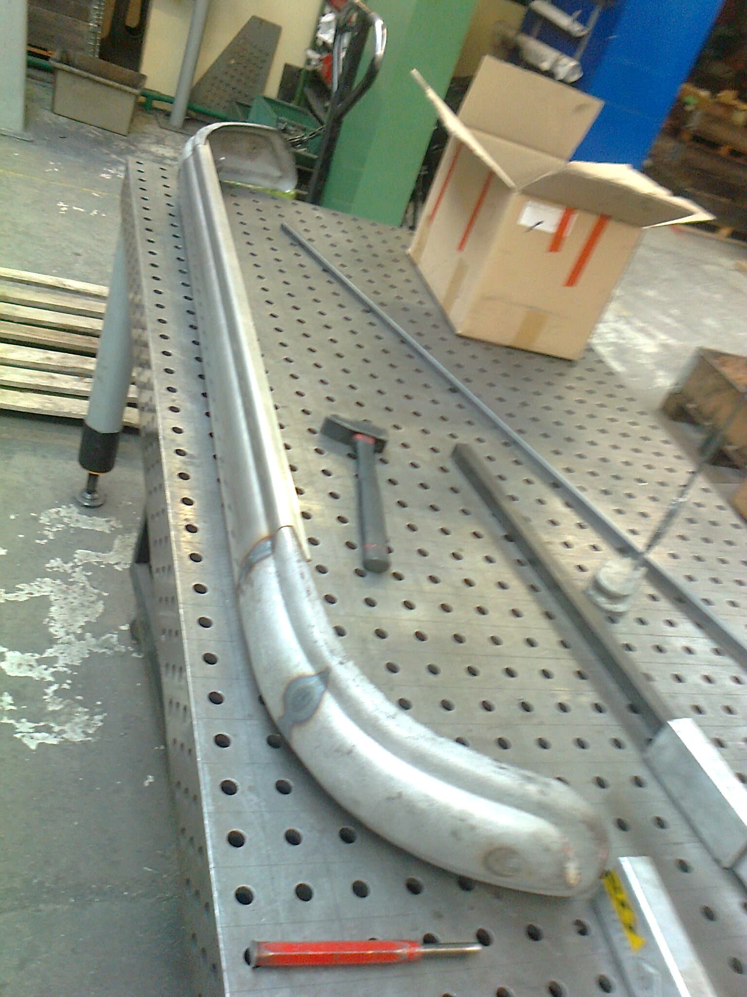

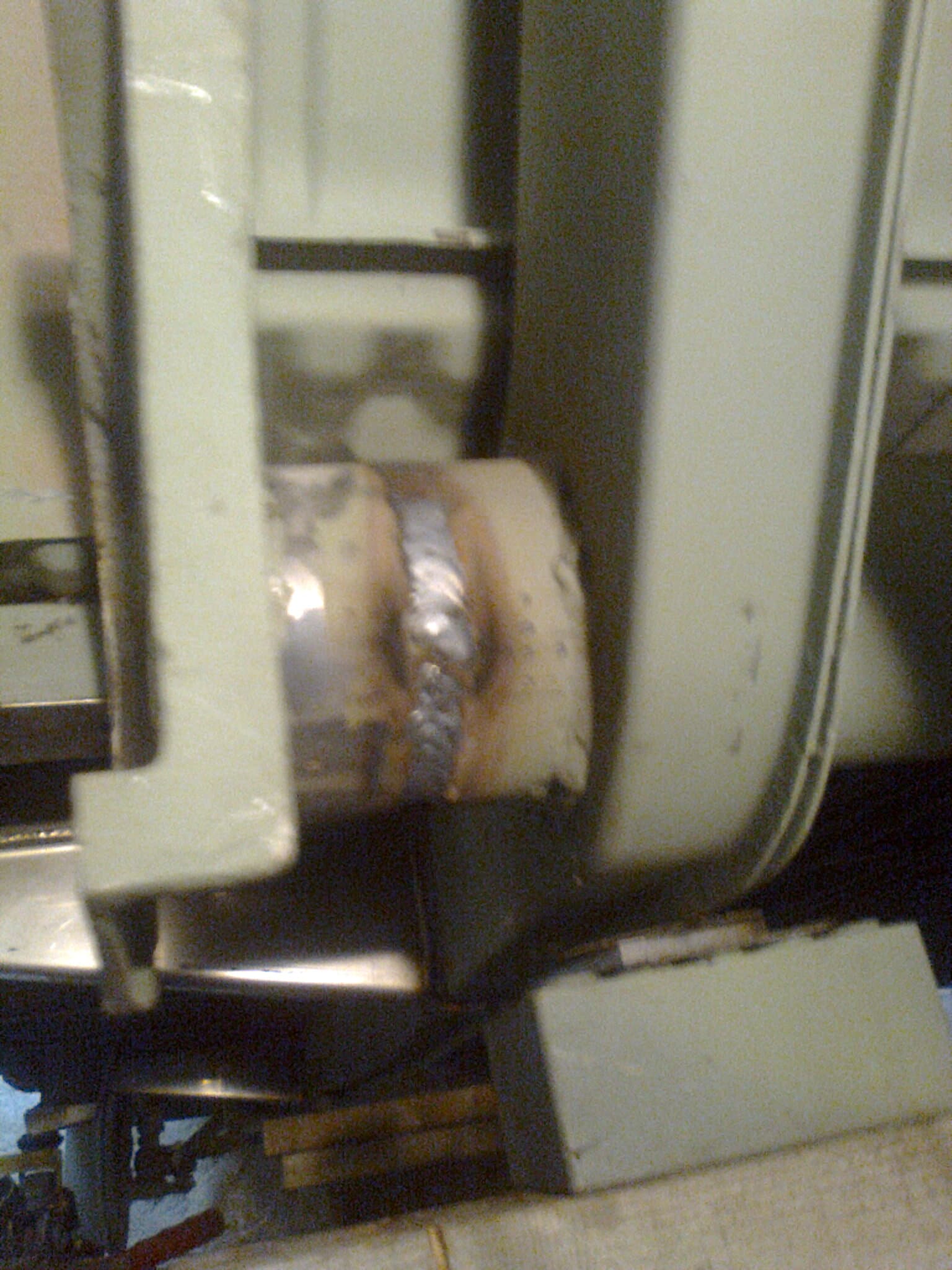

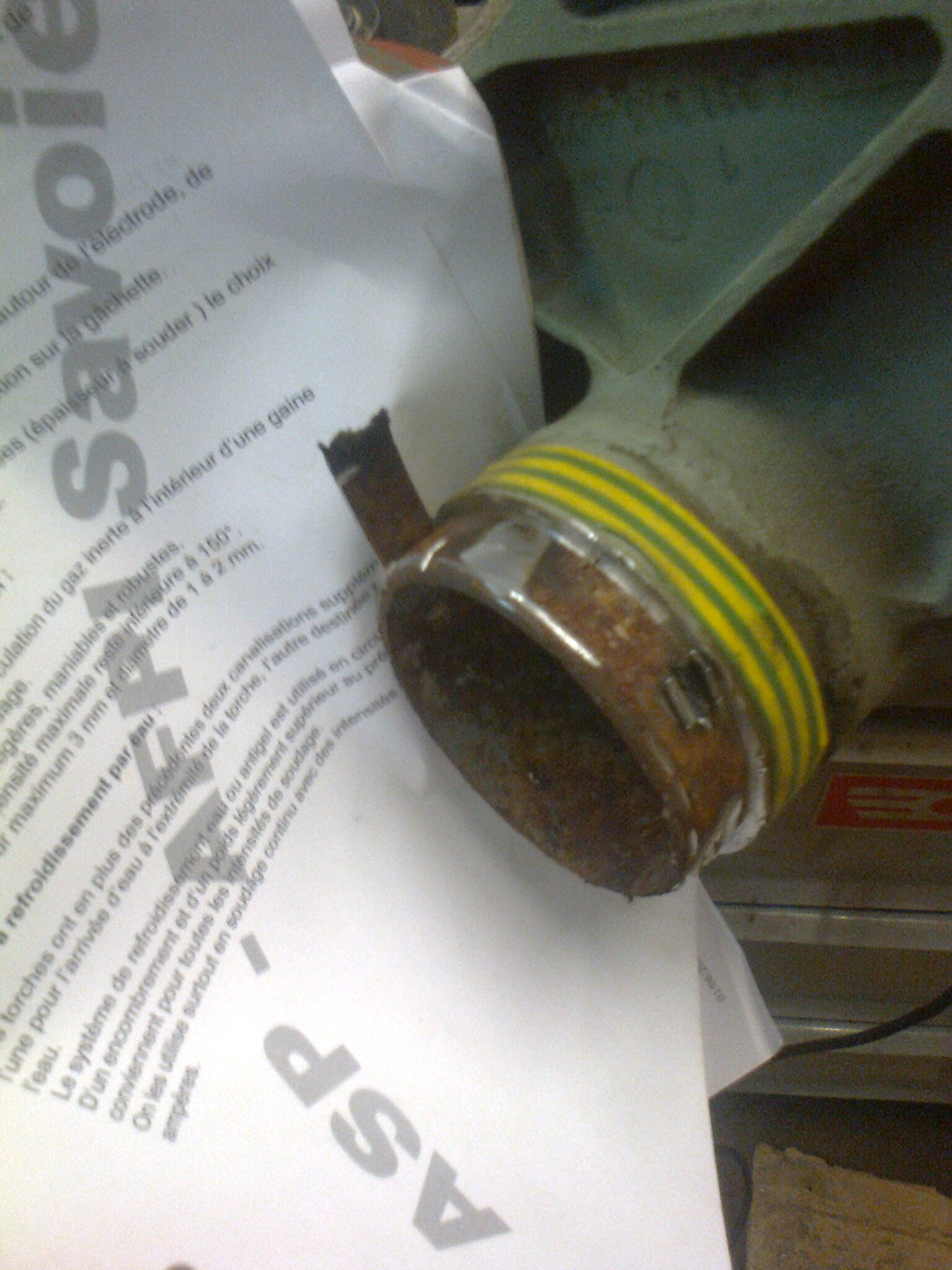

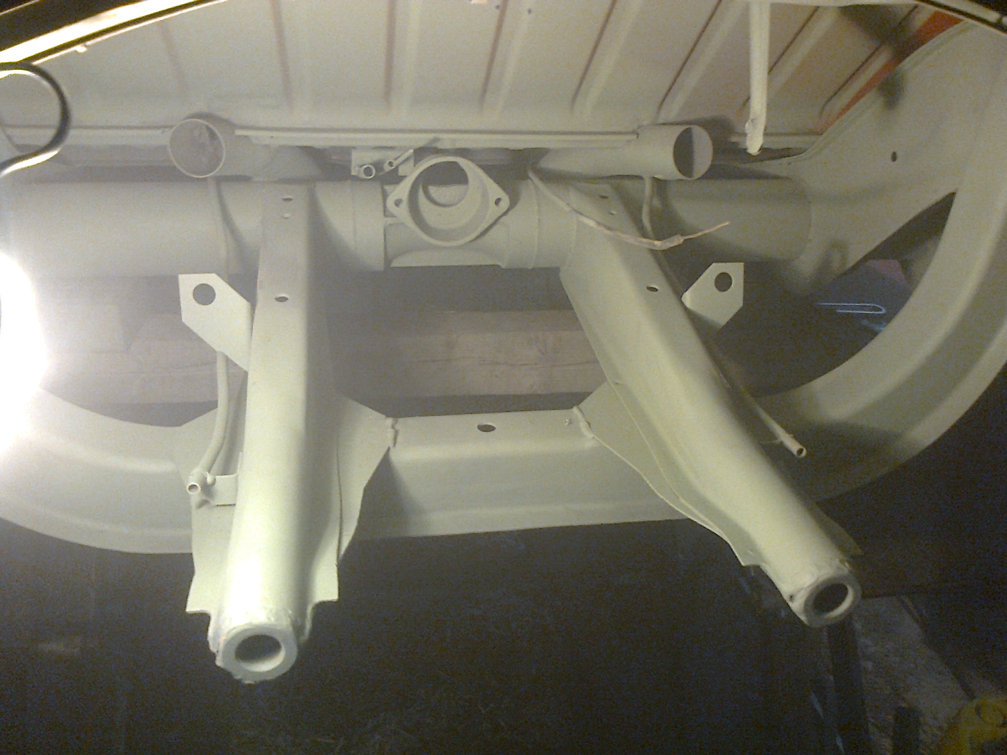

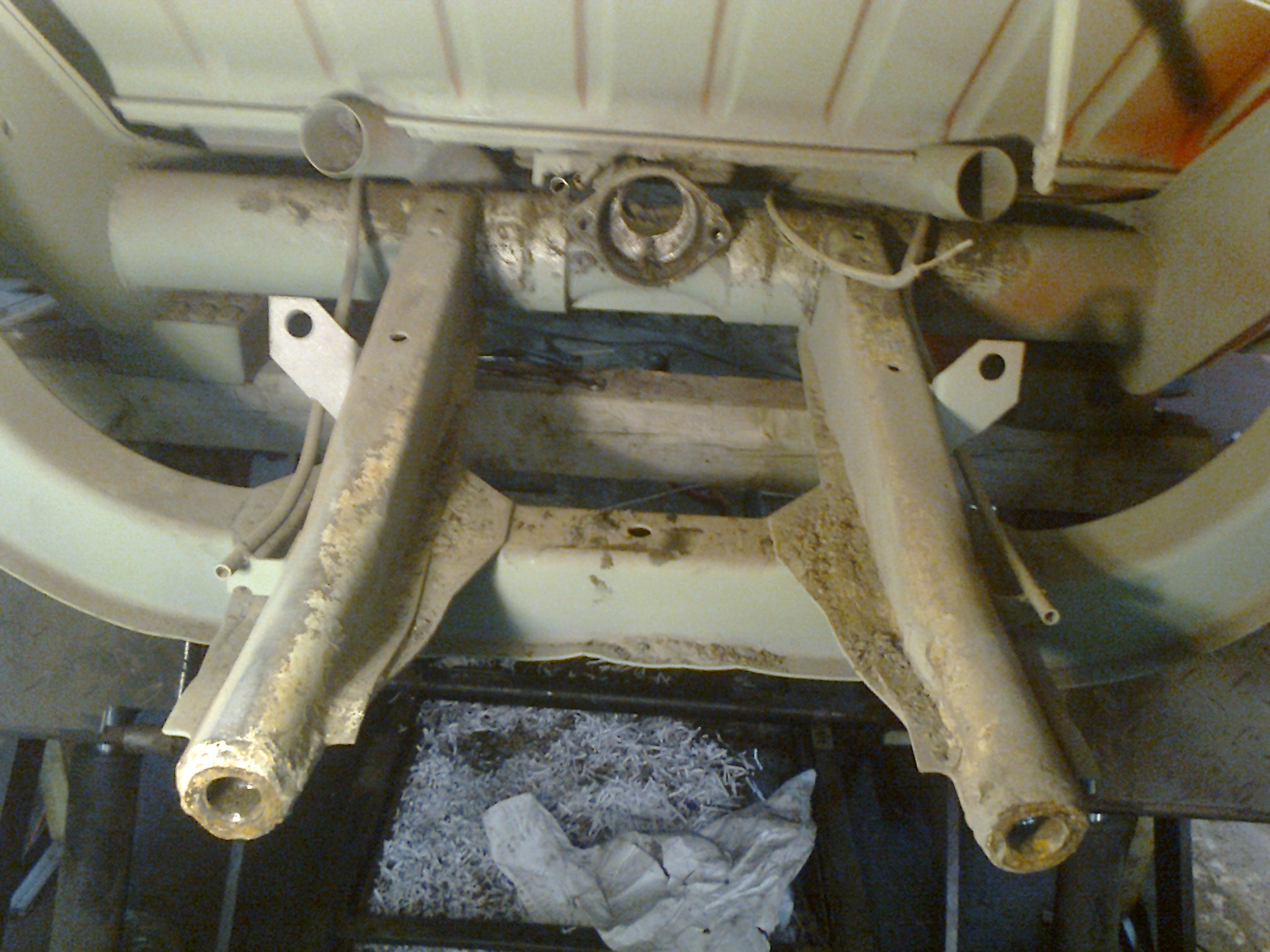

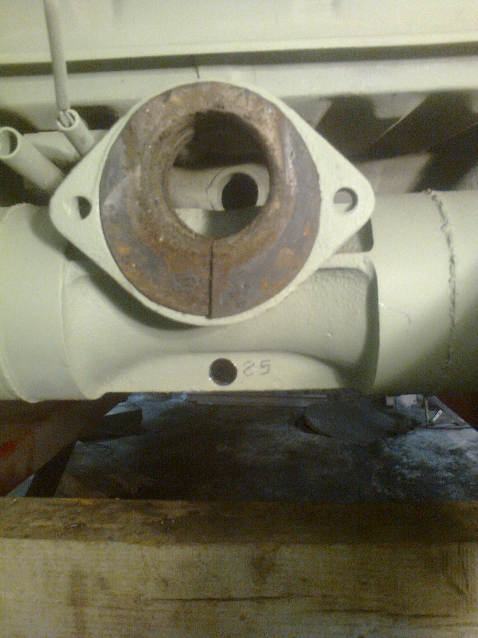

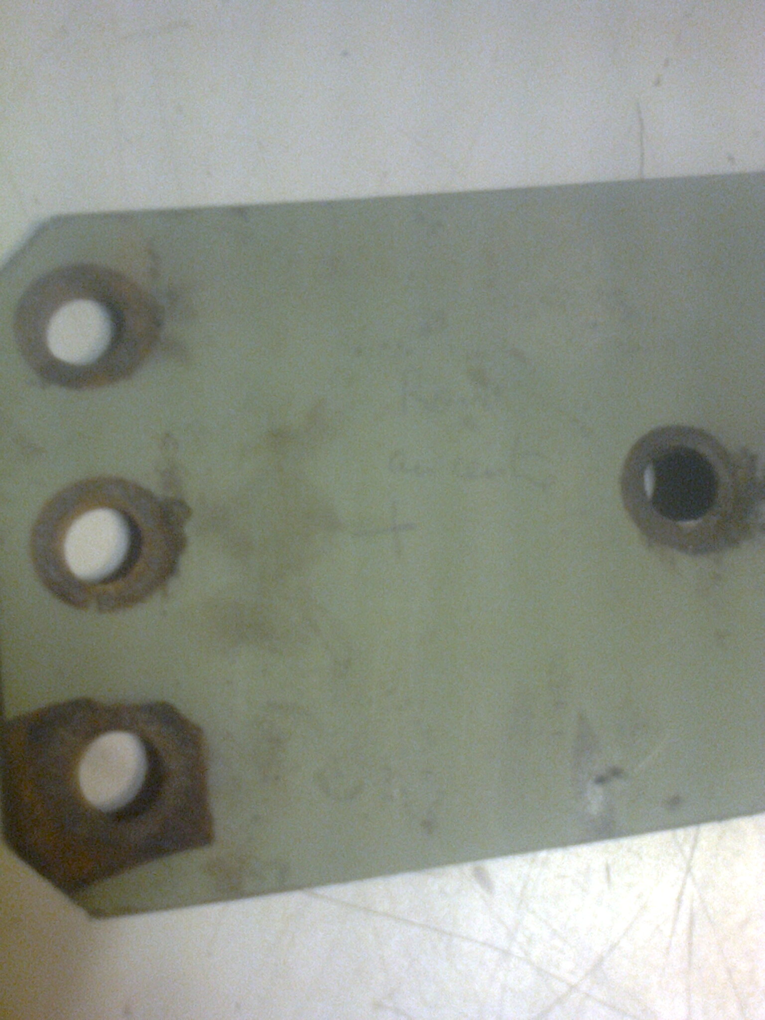

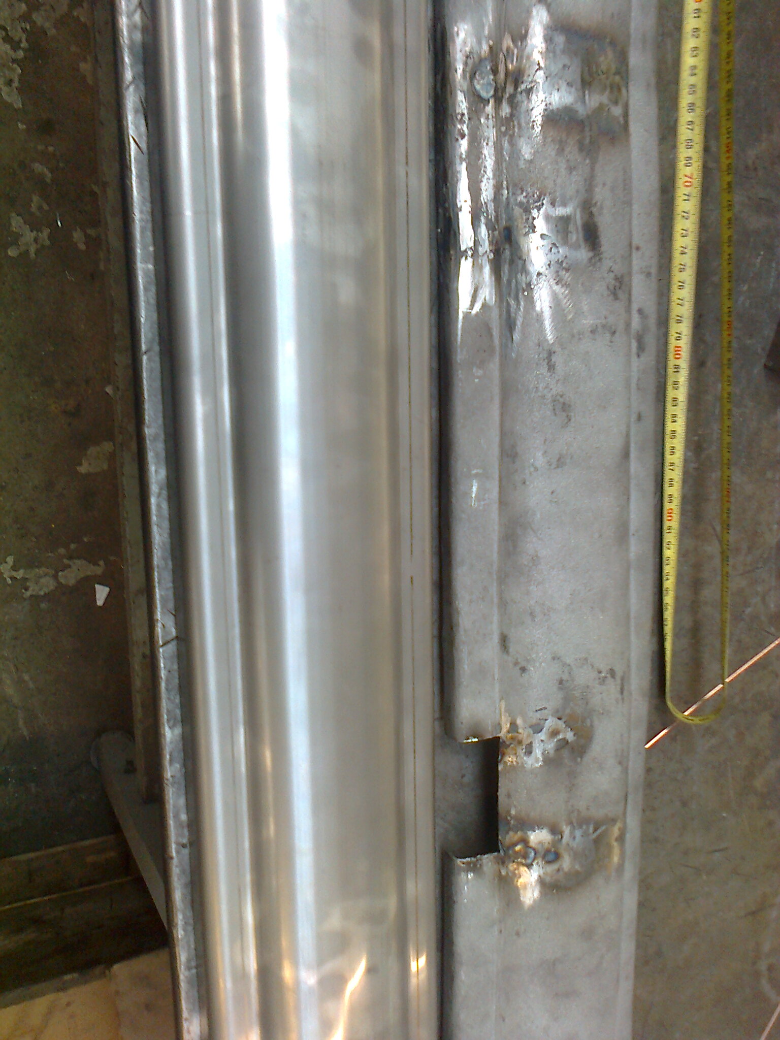

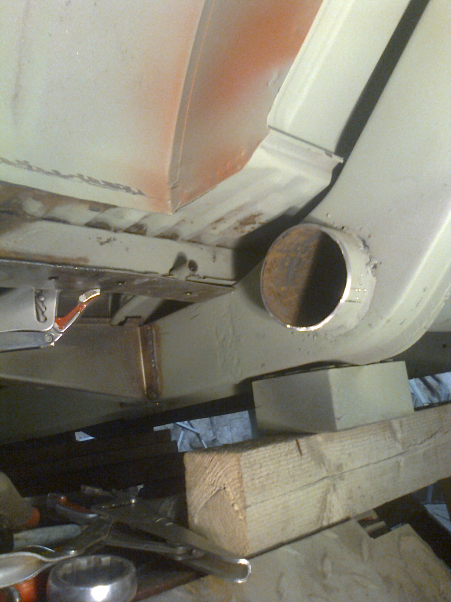

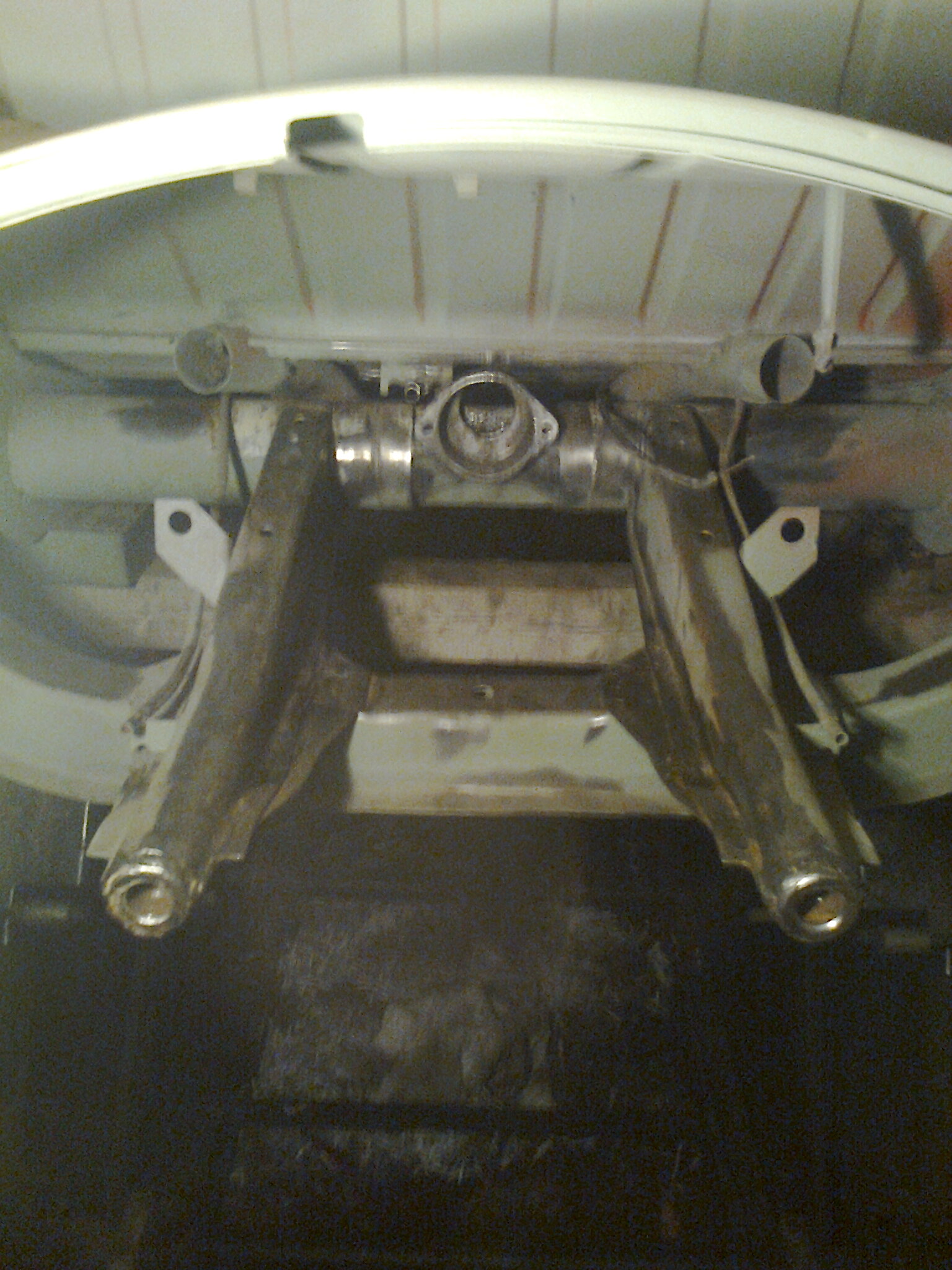

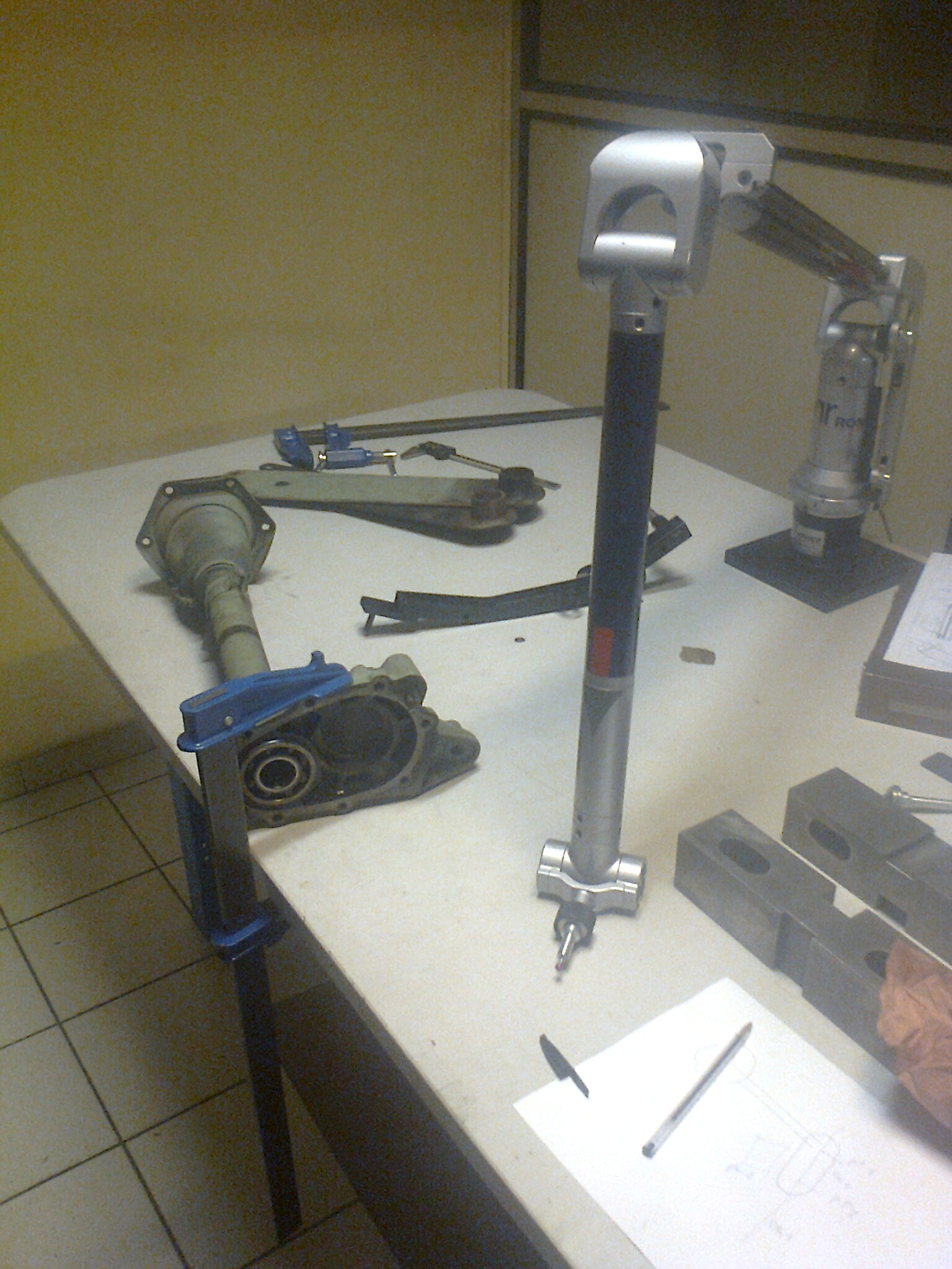

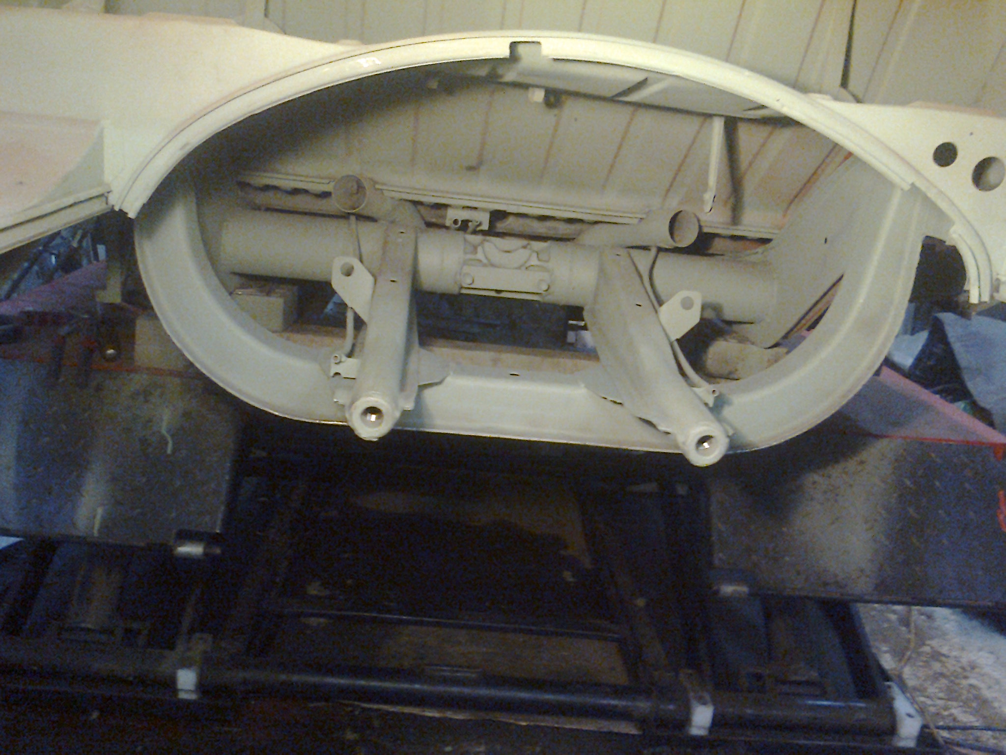

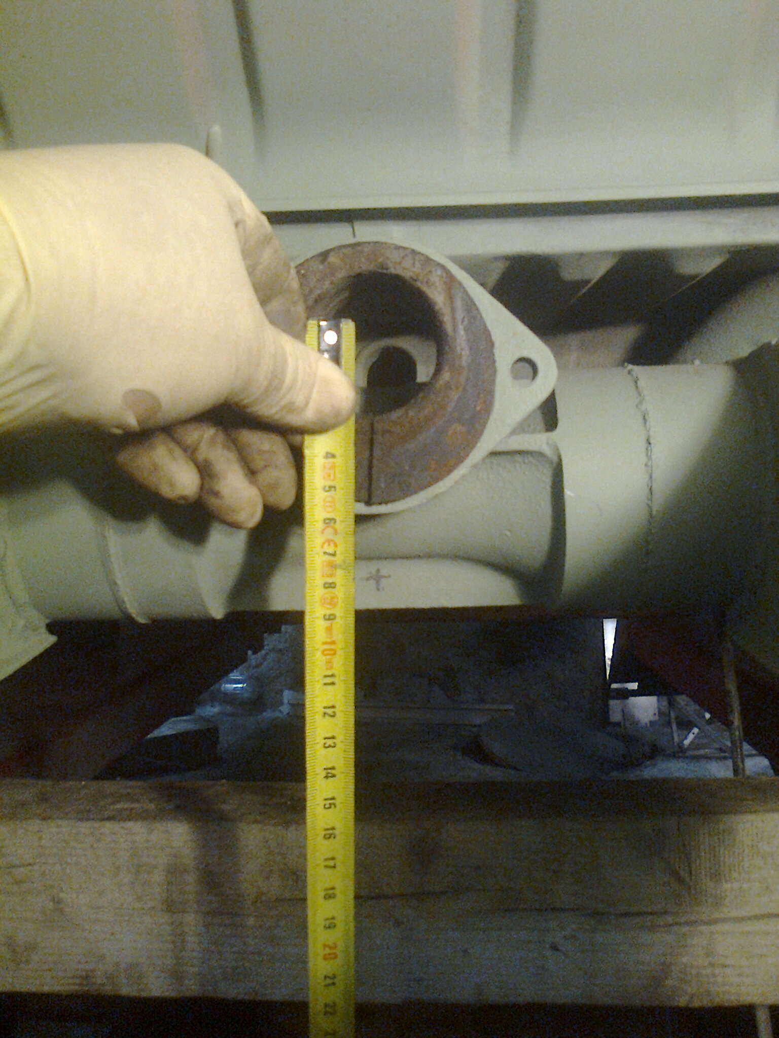

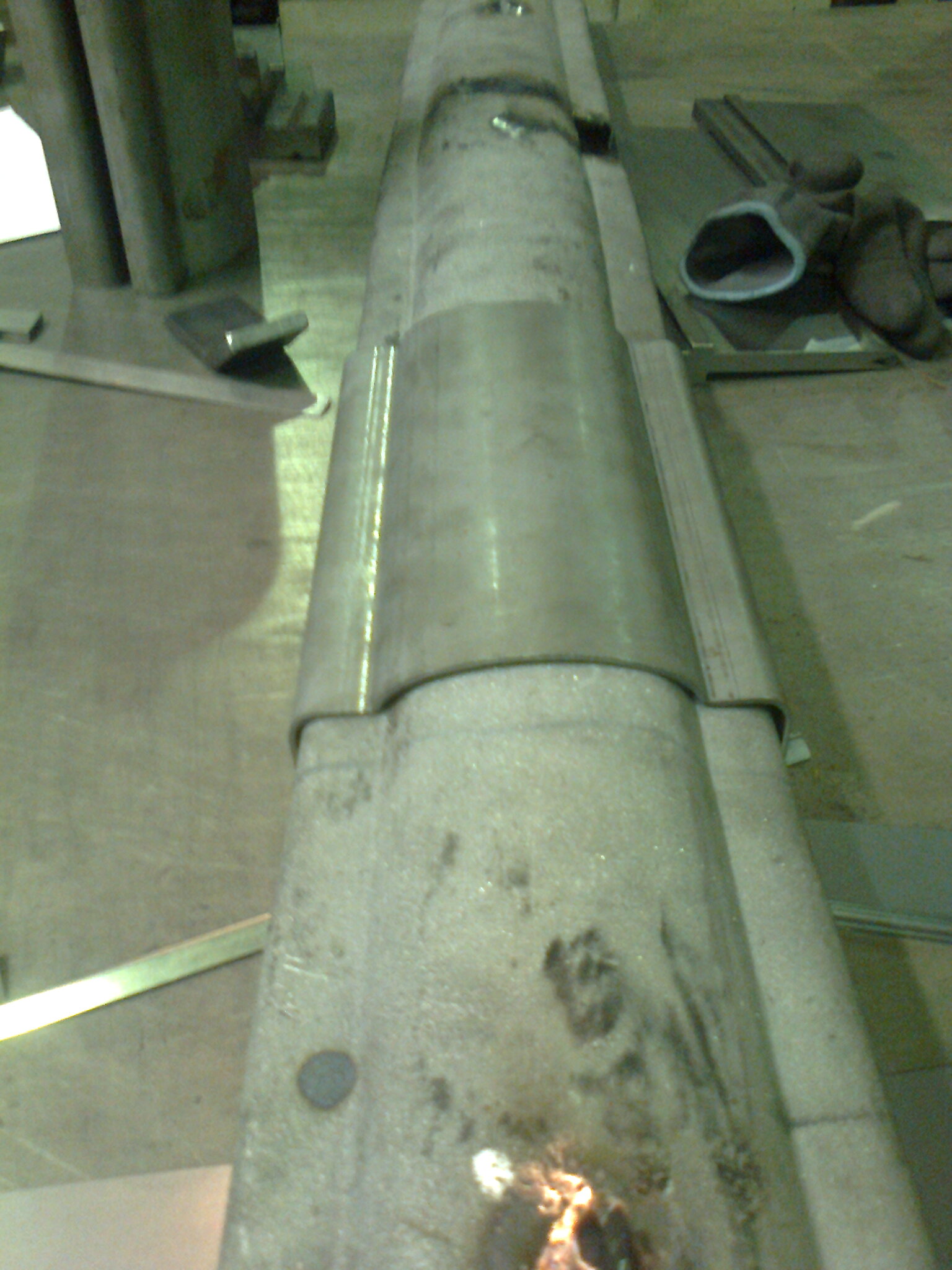

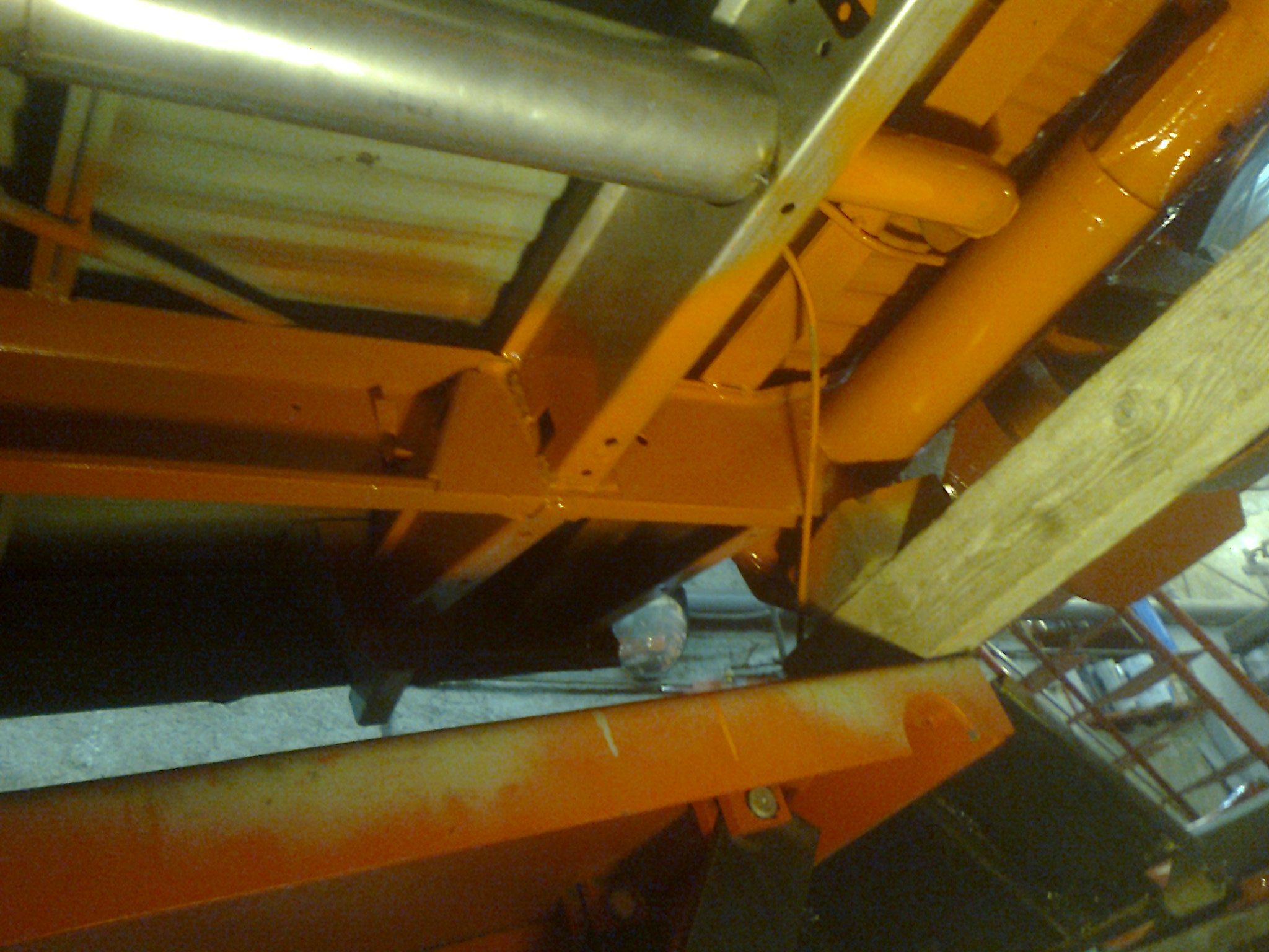

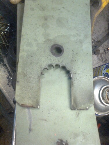

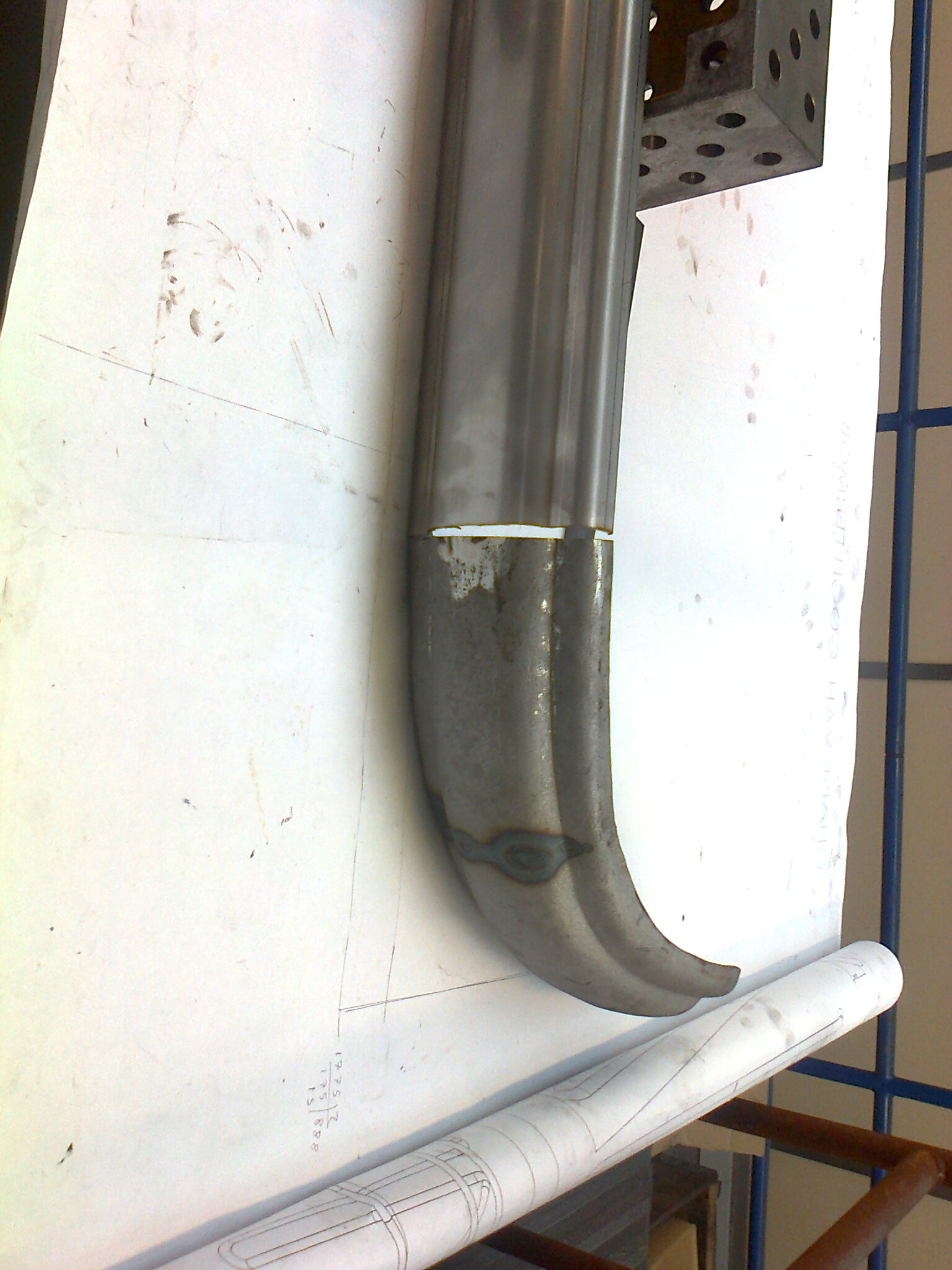

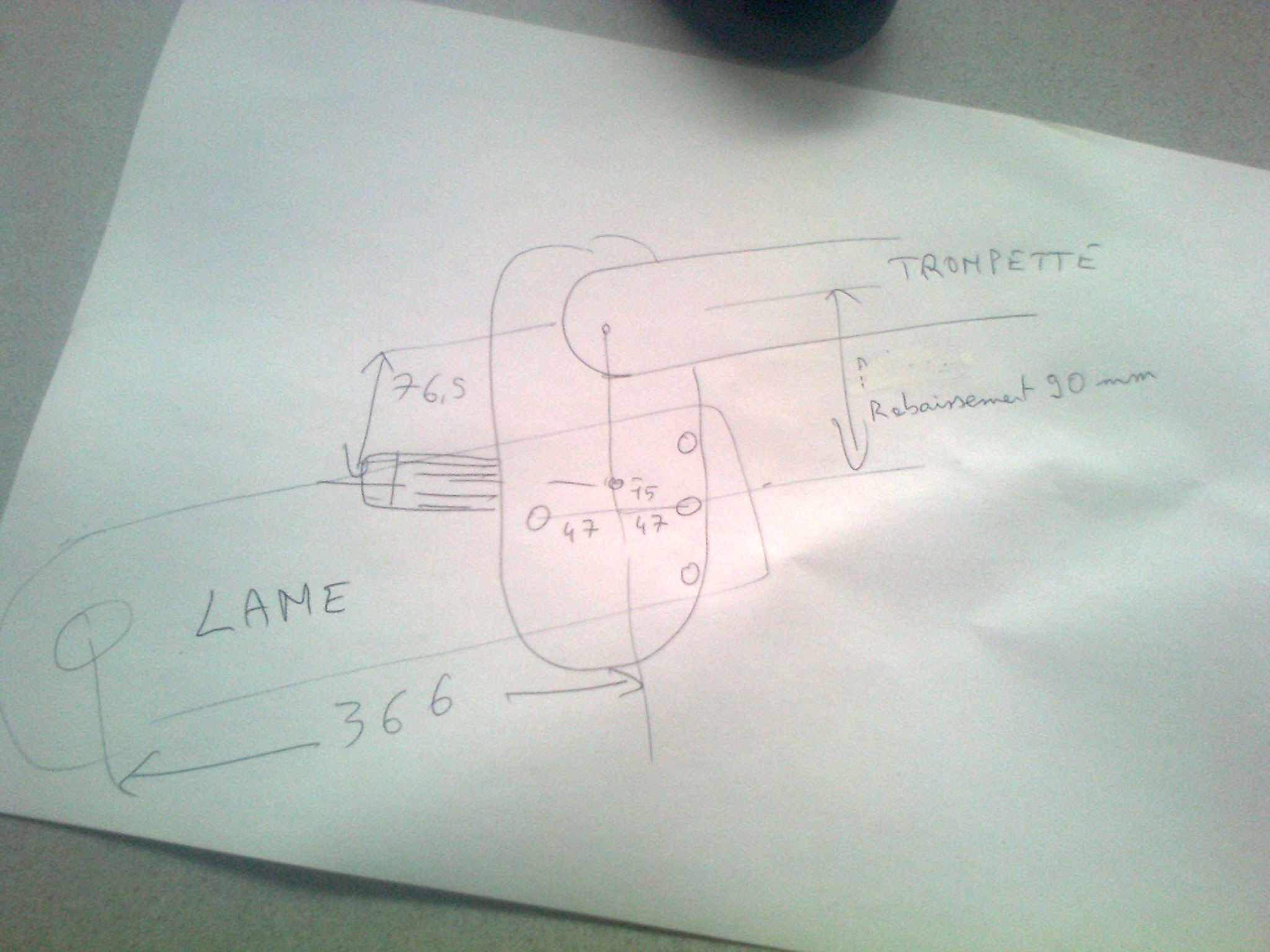

voici ma méthode pour le rétrécissement du train arrière pour adapter un train arrière de cox à trompette
j’ai raccourcis de 25mm de chaque coté pour correspondre avec les trompettes de cox
il y a suffisamment de matière pour tailler les lames d’origines.
après mesure, le centre de la trompette de cox doit passer au milieu des 2 trous qui sont déjà sur les lames de bus.
c’est déjà tout prêt à peindre.

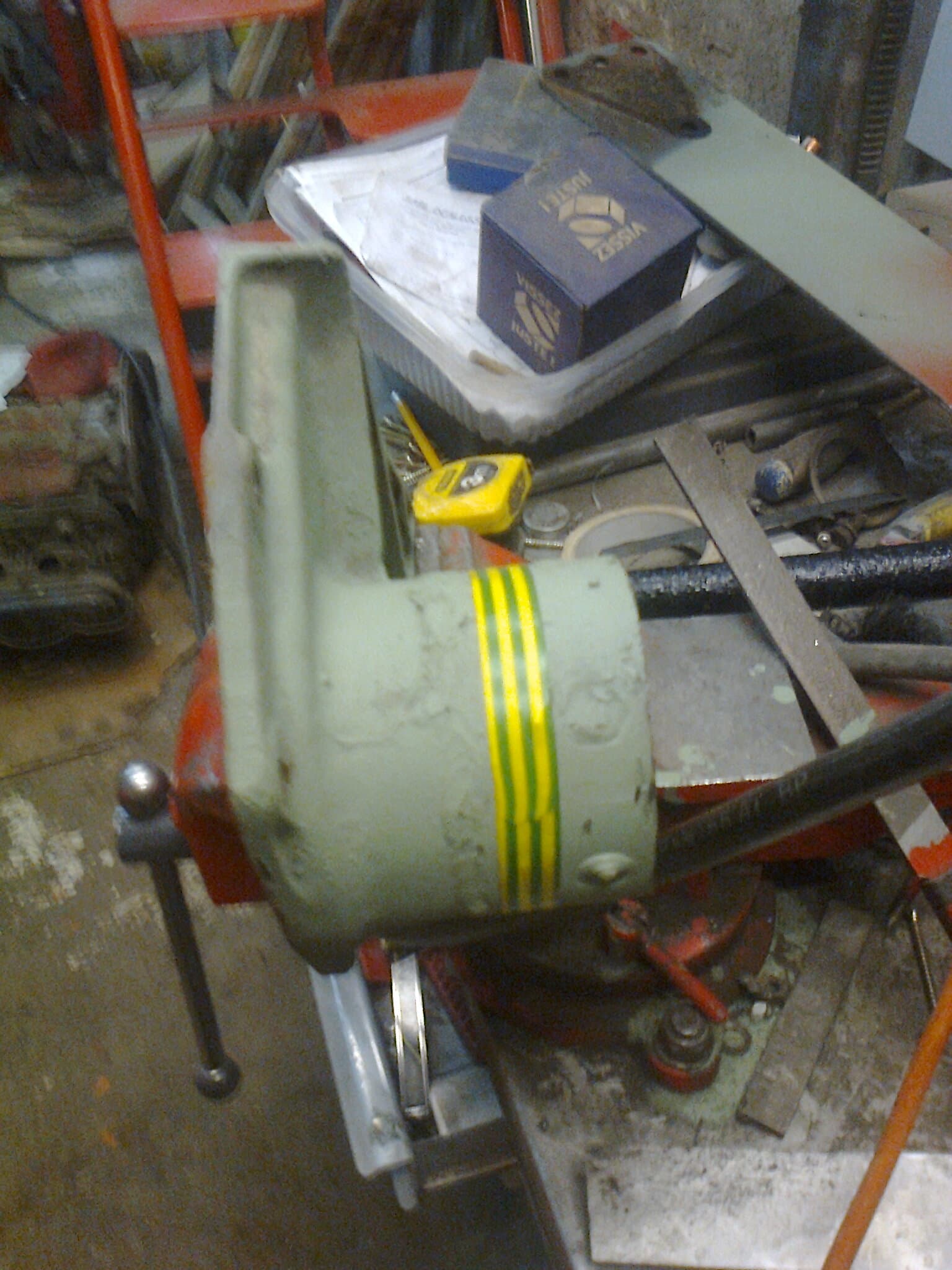

je découpe dans les lames de bus, il y a suffisamment de matière

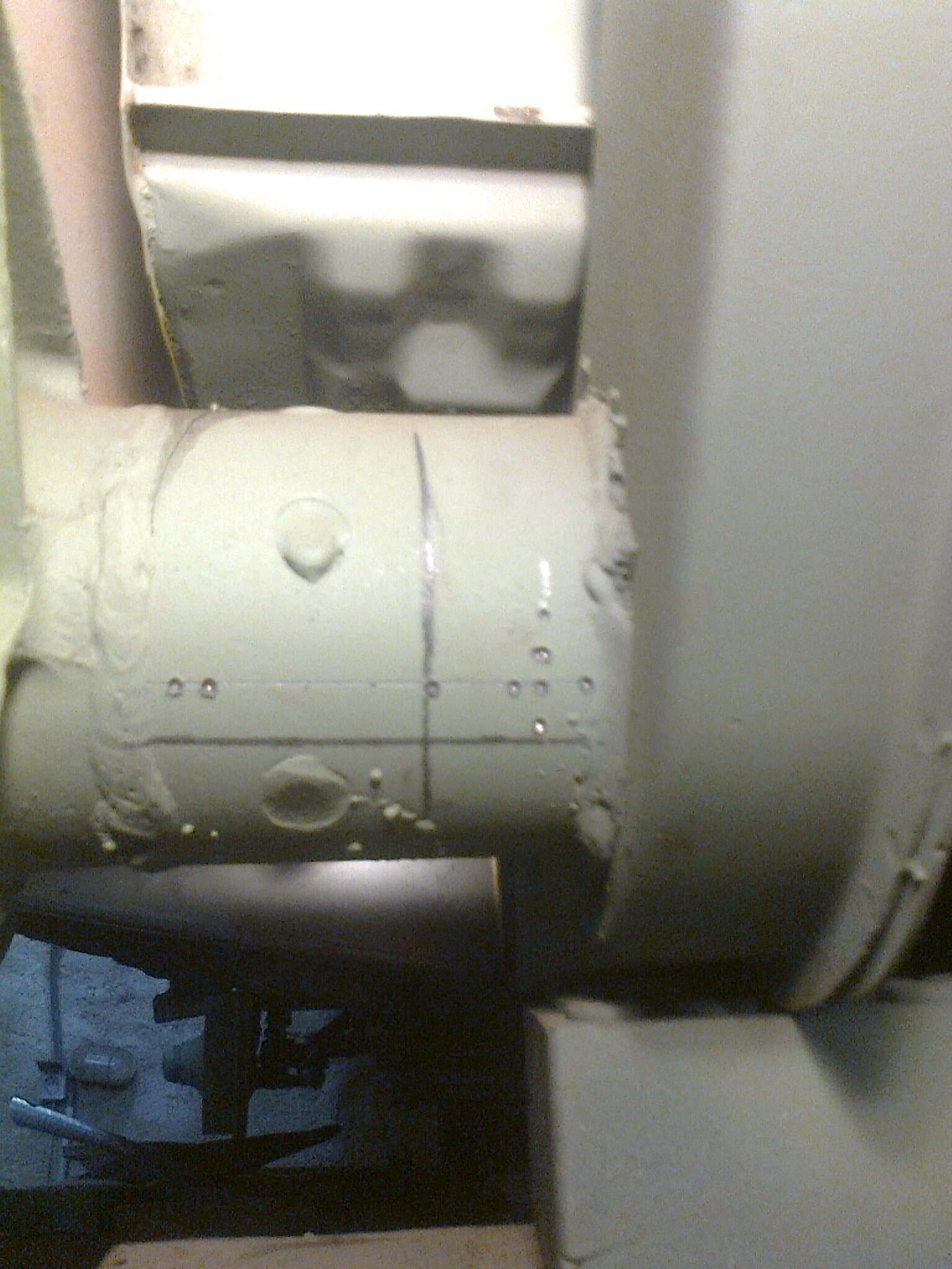

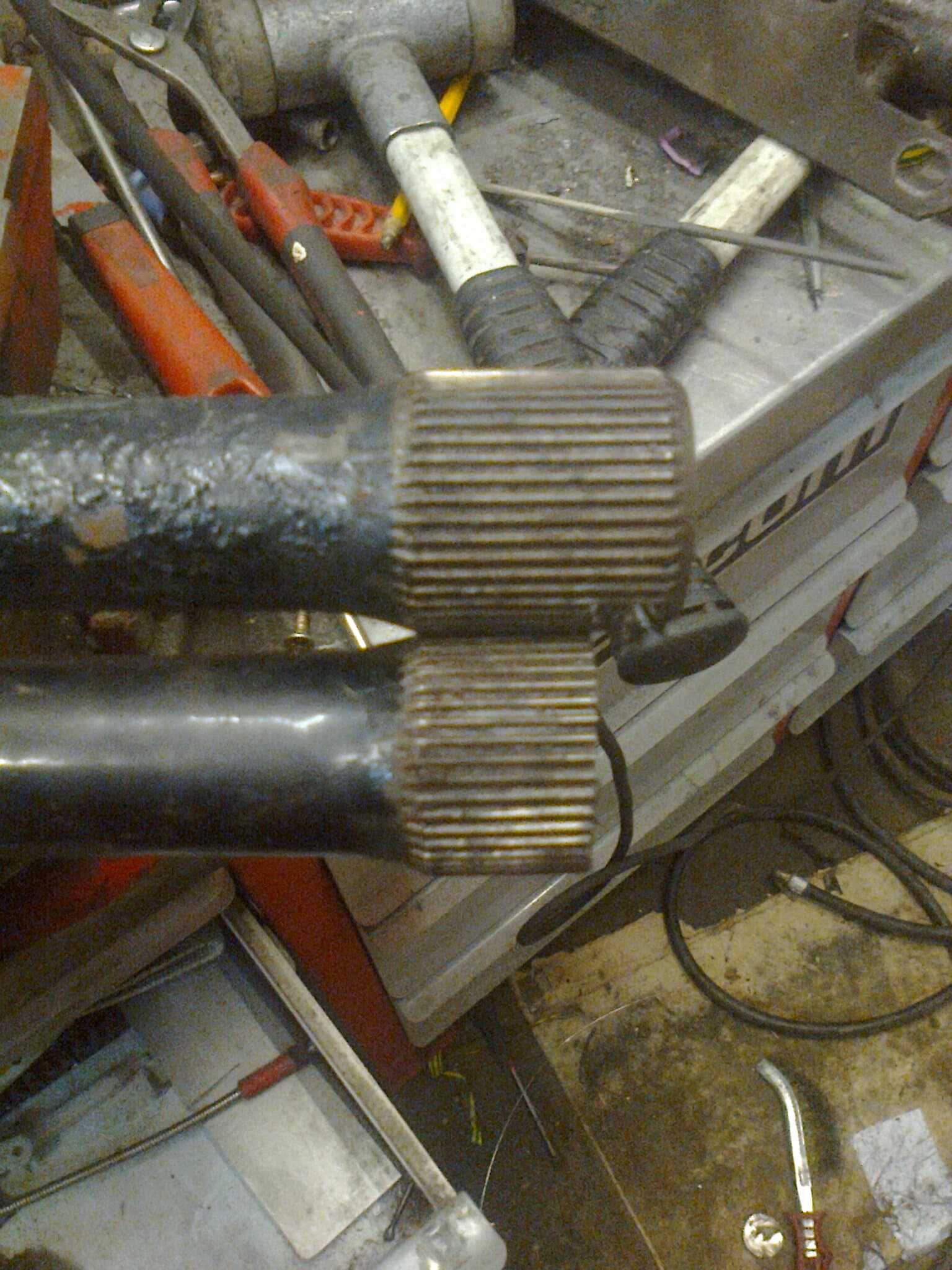

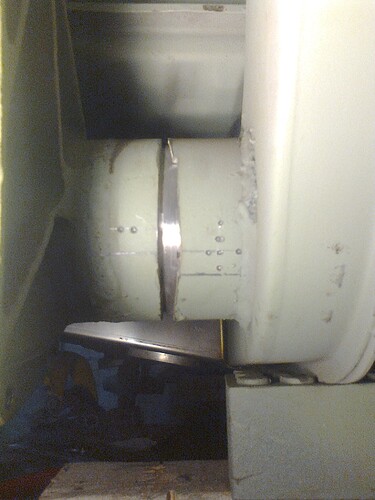

j’ai raccourci les arbres cannelés
je coupe donc le gros tube apres les mesures

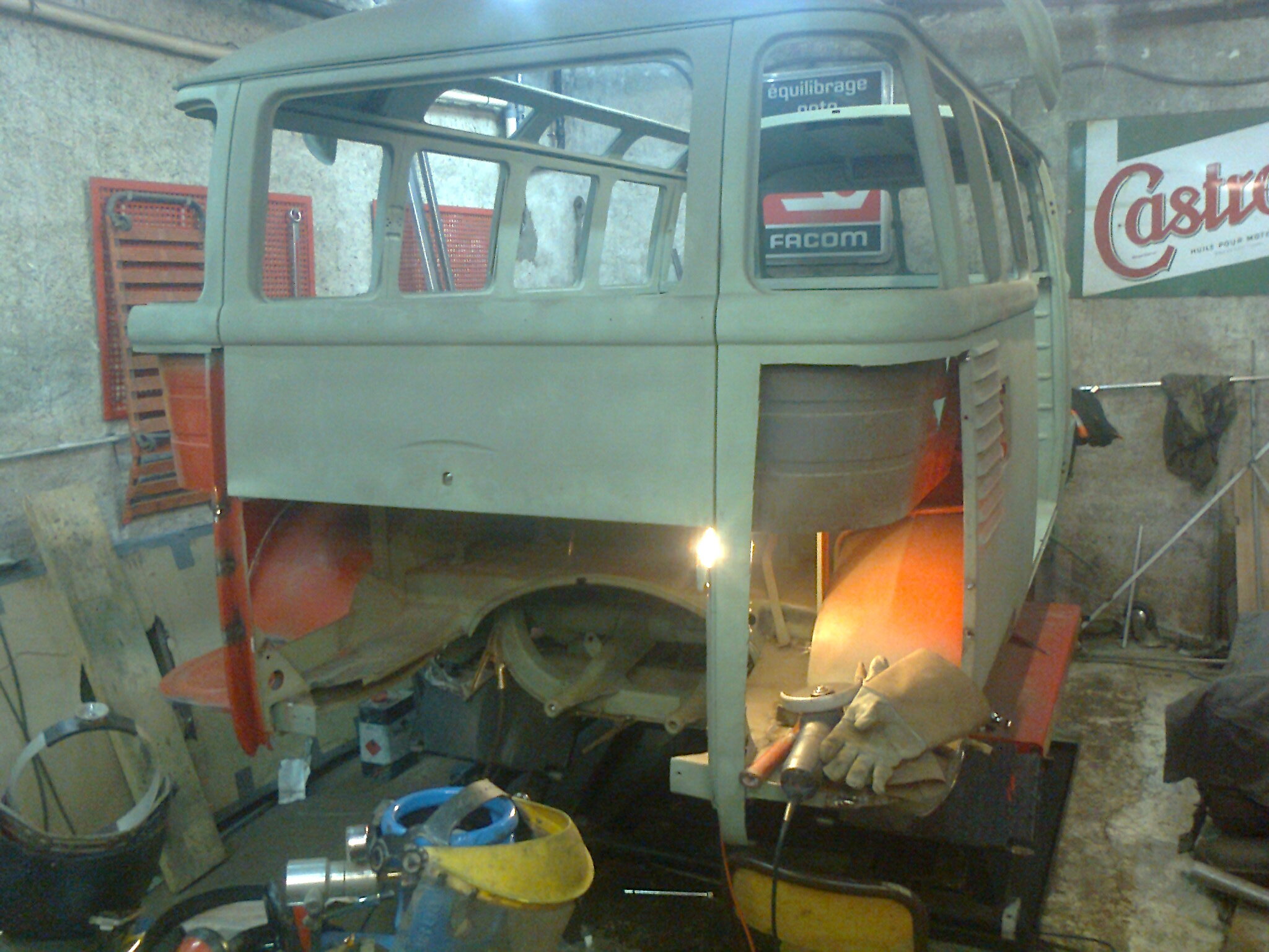

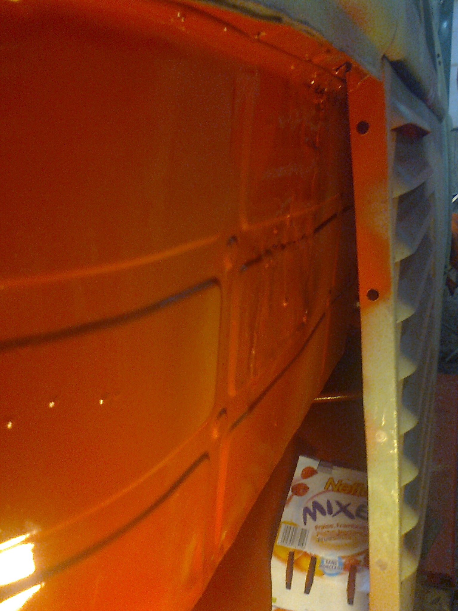

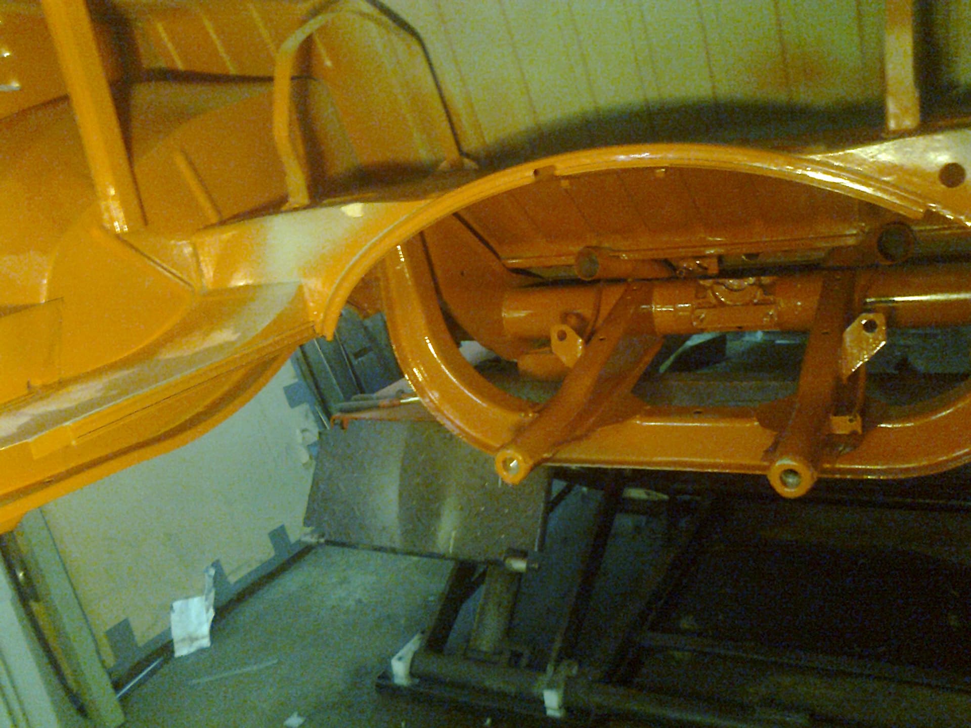

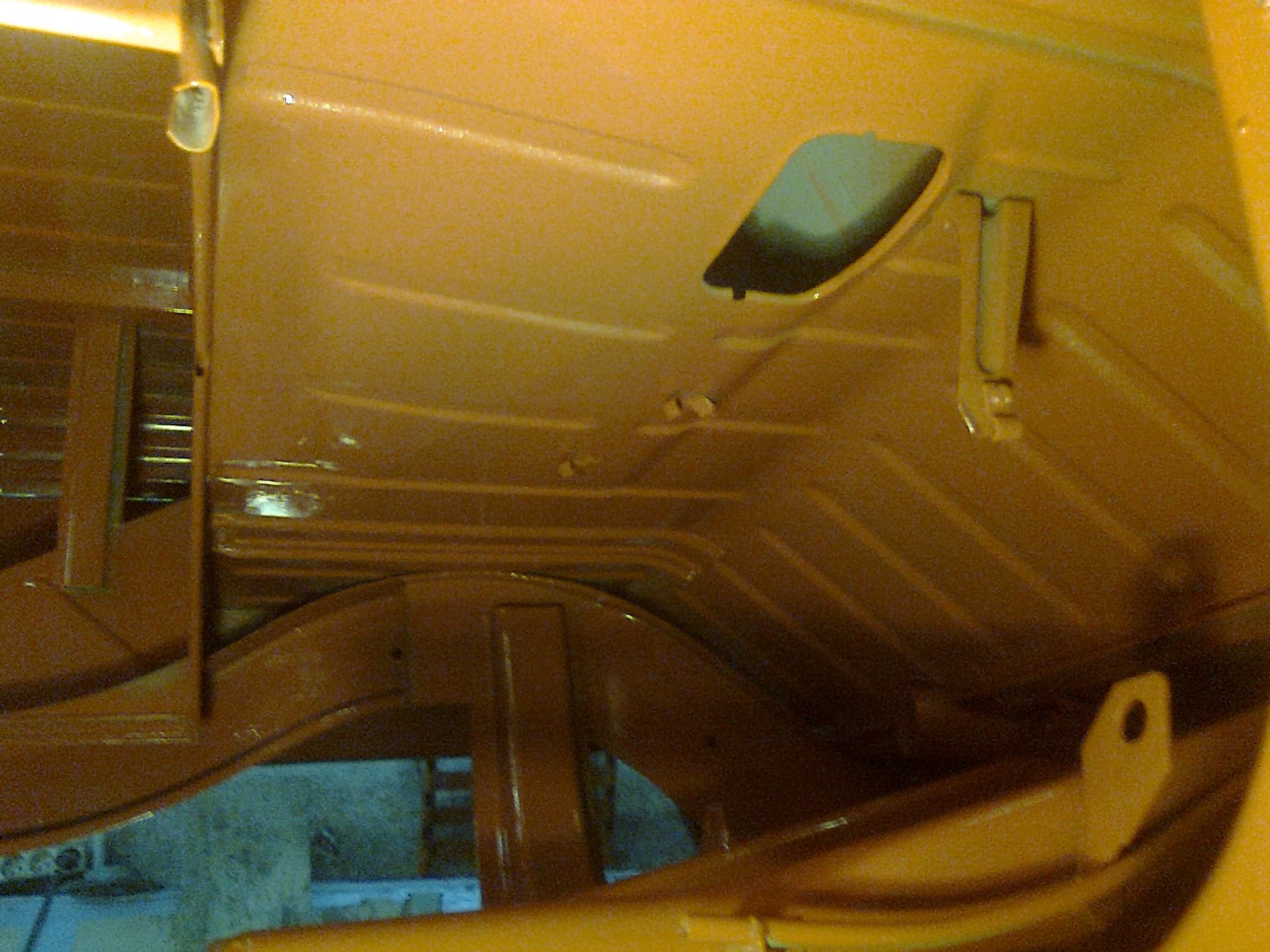

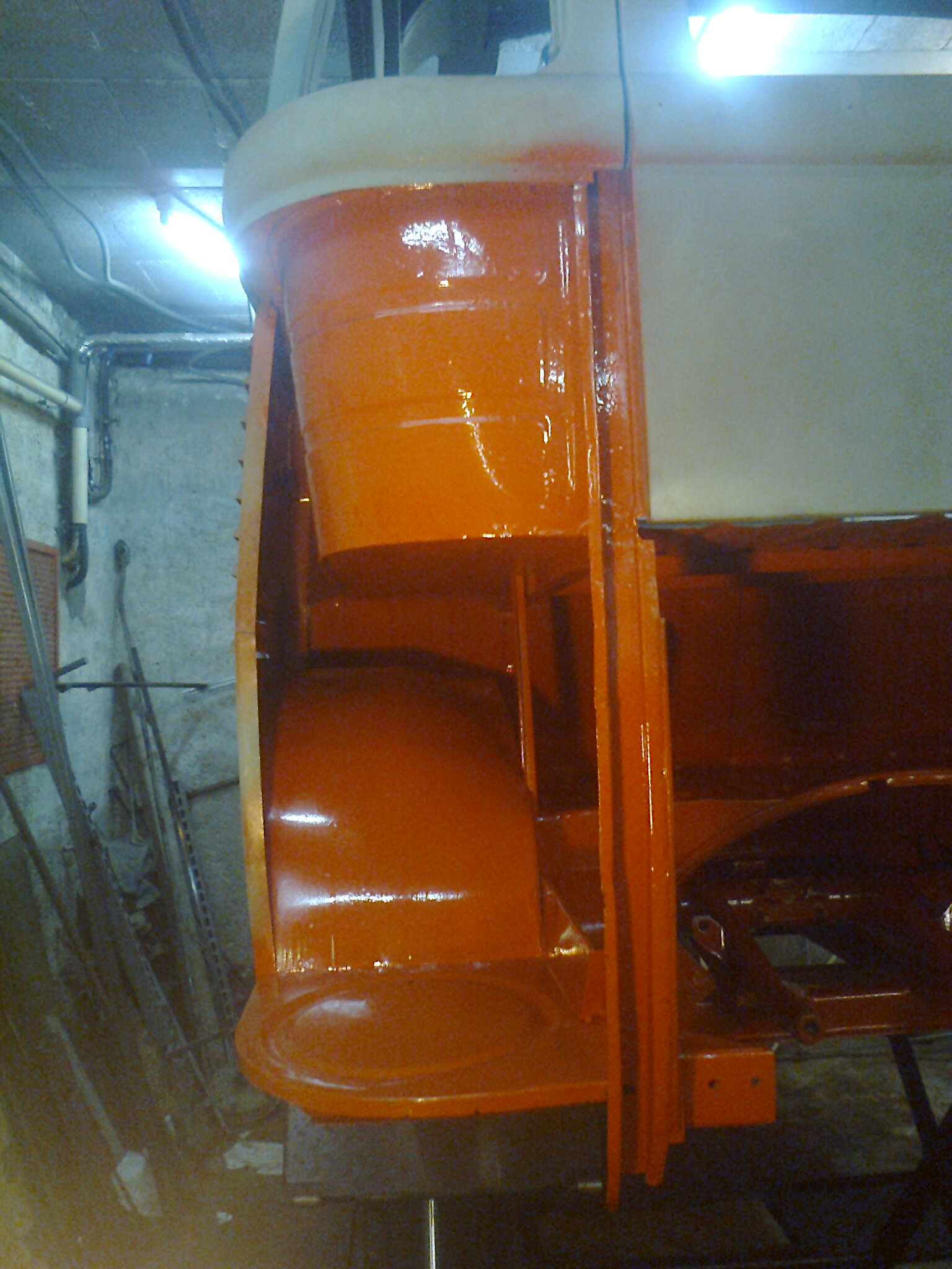

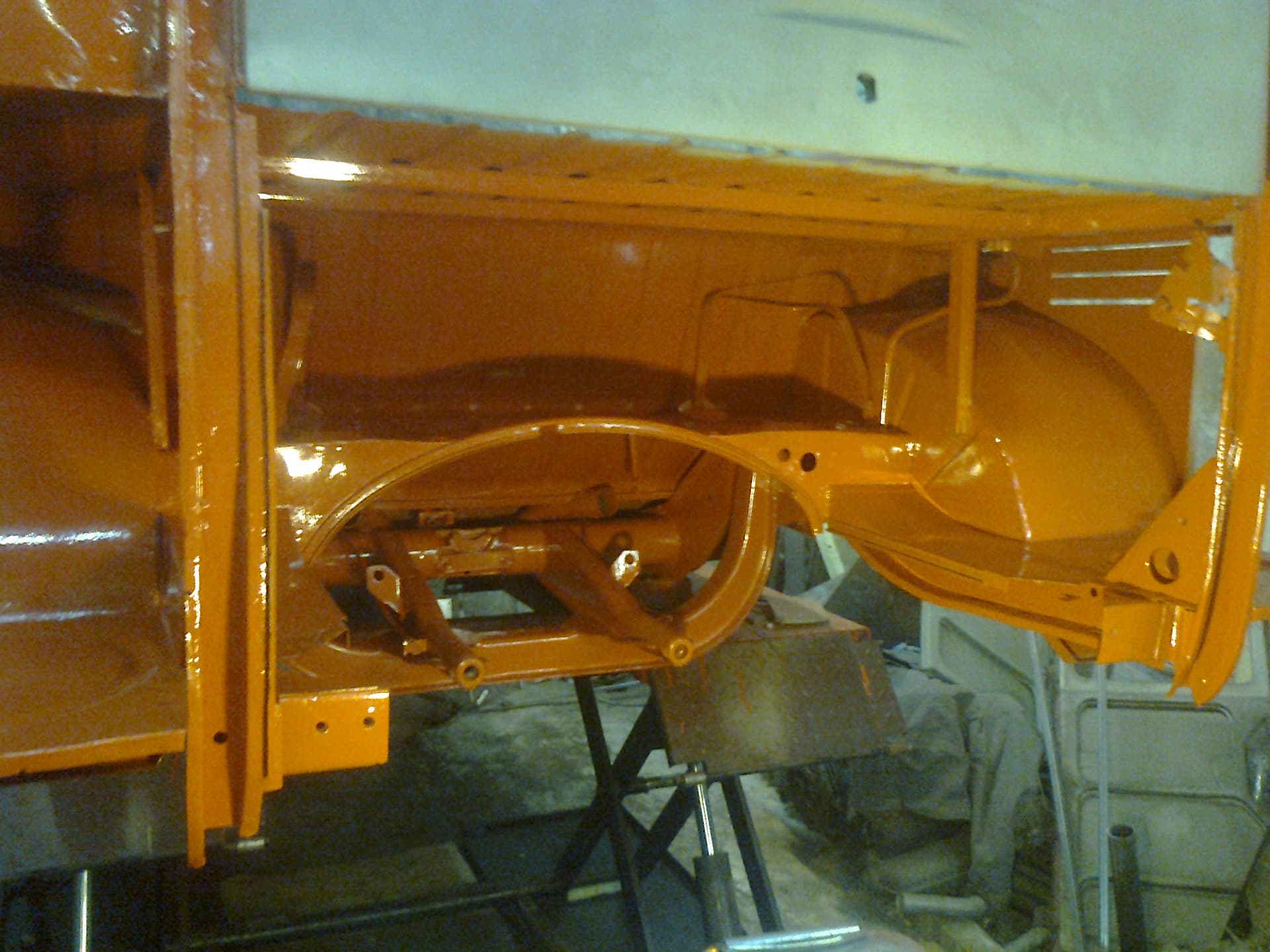

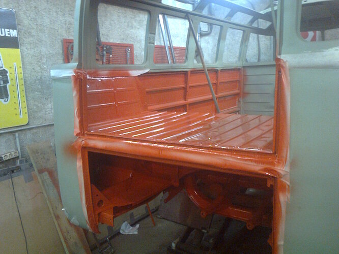

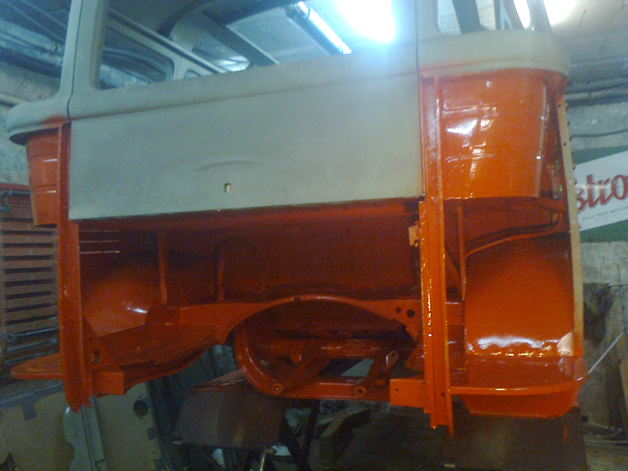

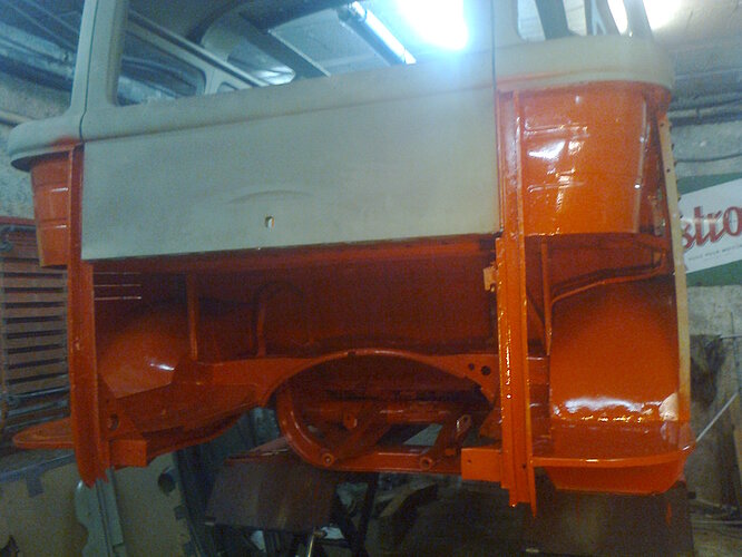

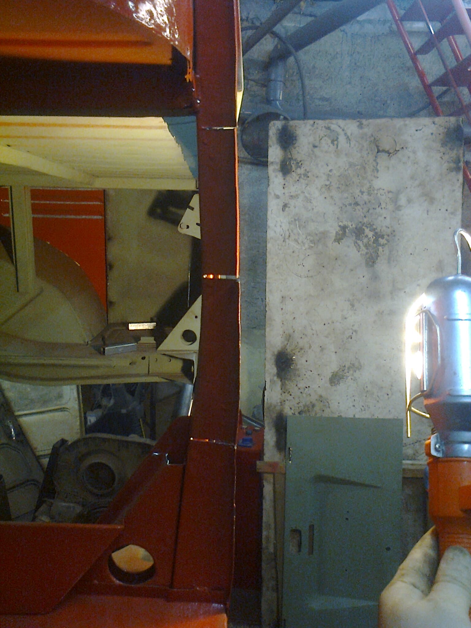

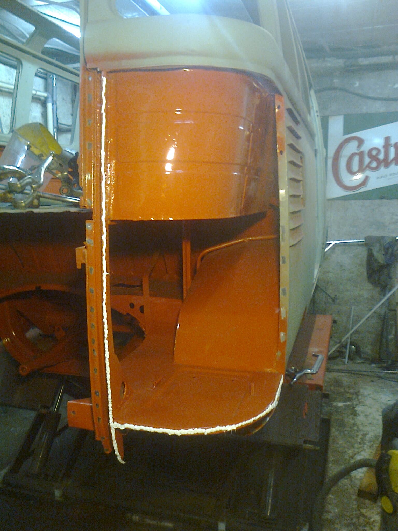

je remonte du garage, j’ai peint en rouge corail le compartiment moteur et tout ce qu’il y a au dessus de la boite et les passages de roues arrière.
c’est bô, mais ça pue !
si avec ça la voisine elle vient pas gueuler demain, je veux bien me faire moine.
elle doit être complétement choutée à l’heure qu’il est.

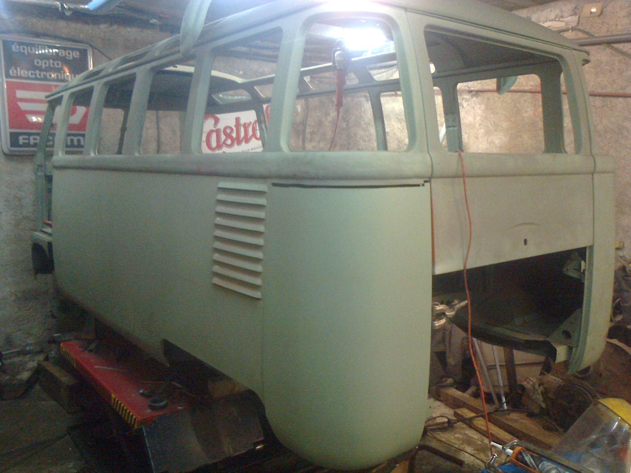

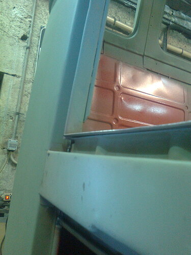

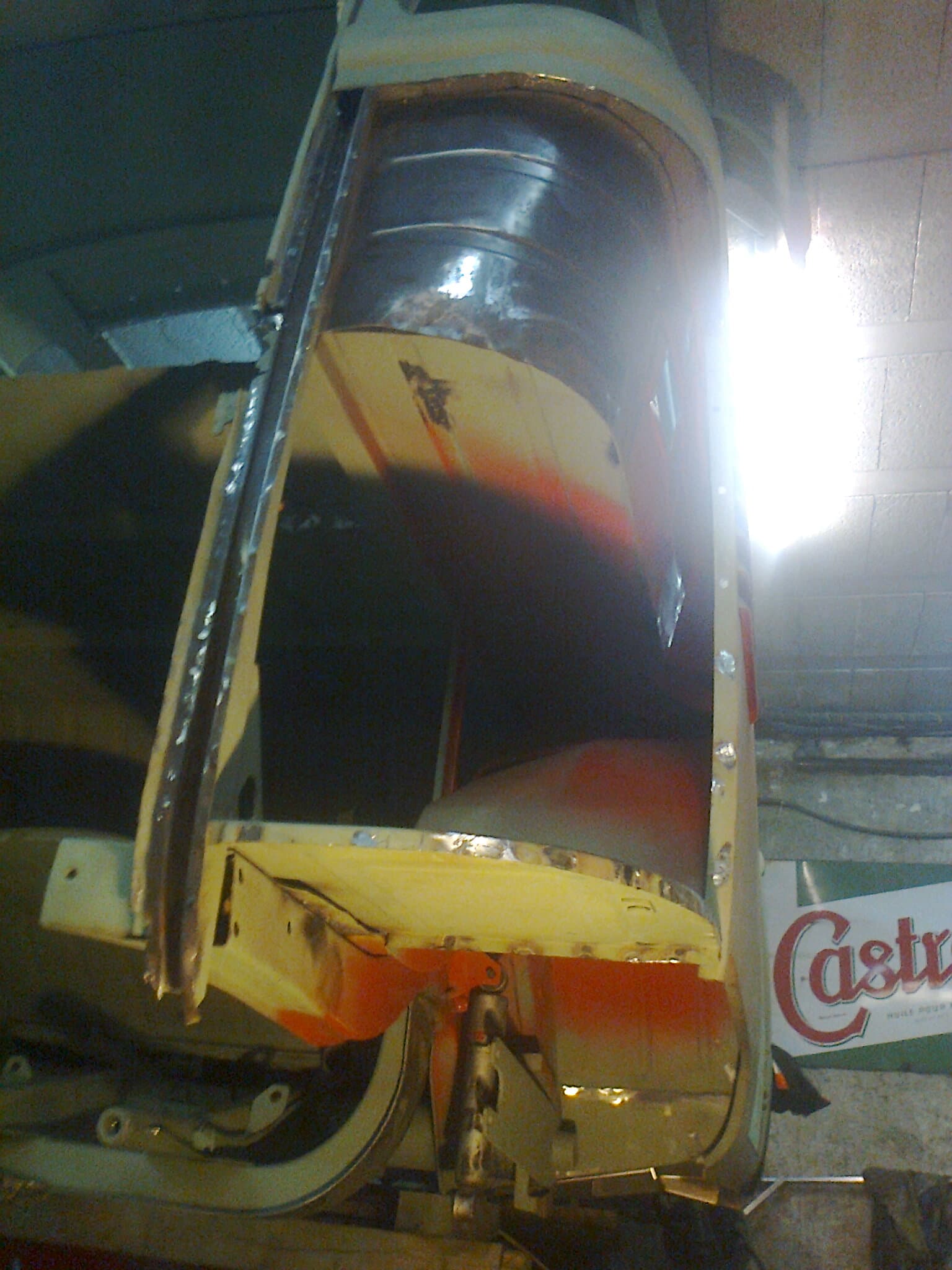

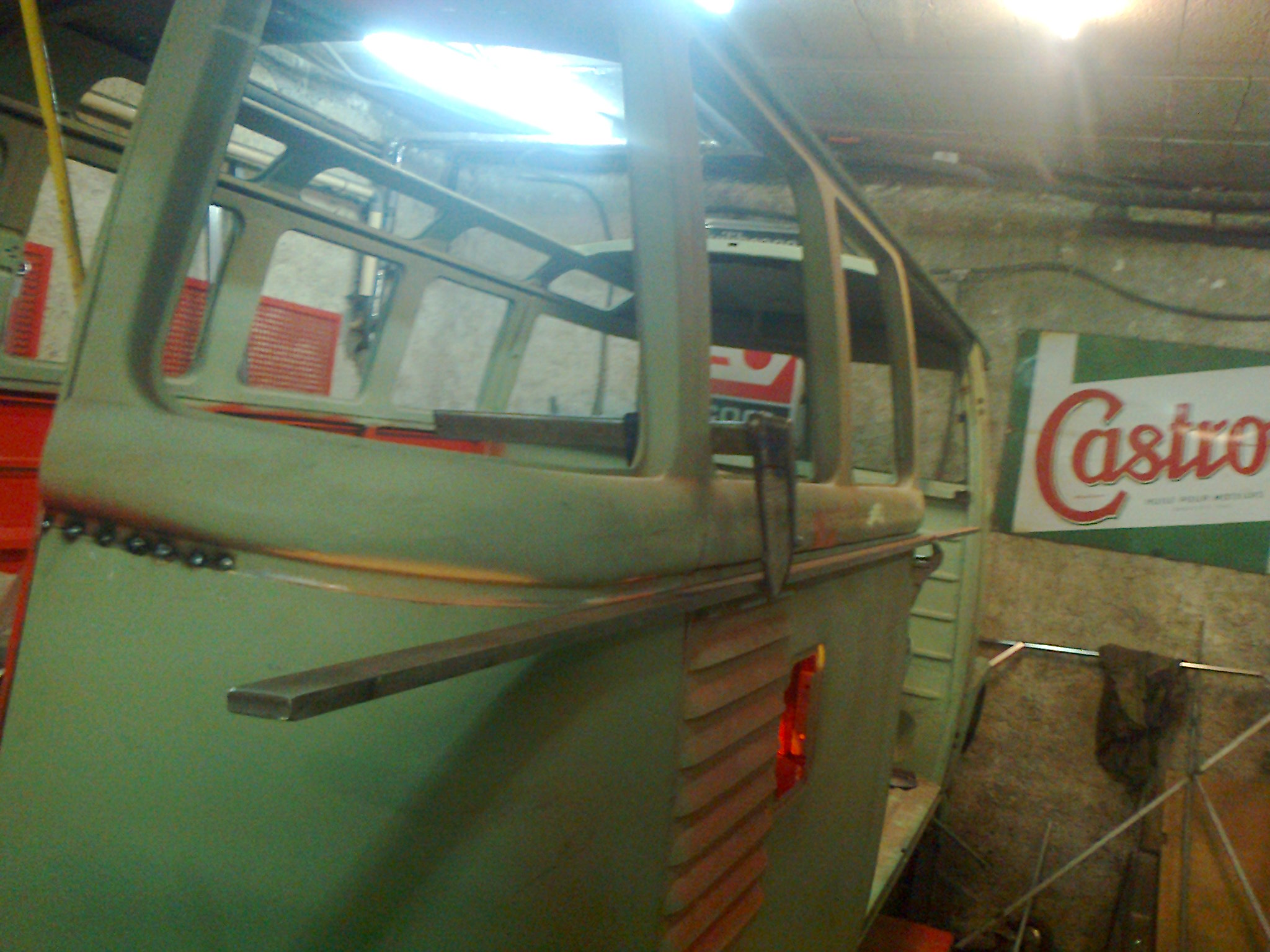

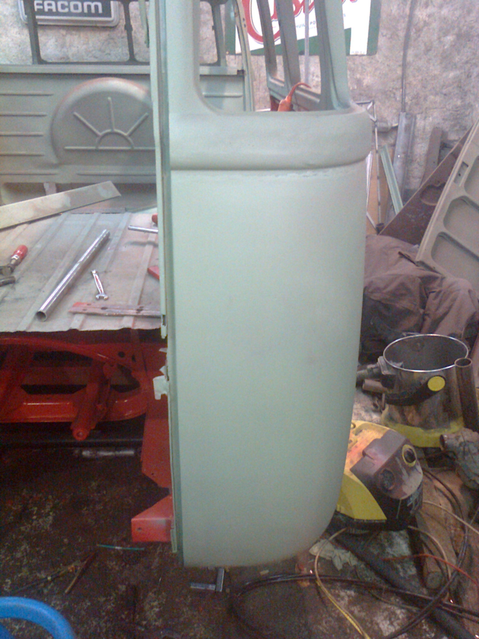

pour finir la carrosserie.
le grand coté est collé depuis avant hier, je suis en train d’ajuster les 2 coins arrière
voila où j’en suis.

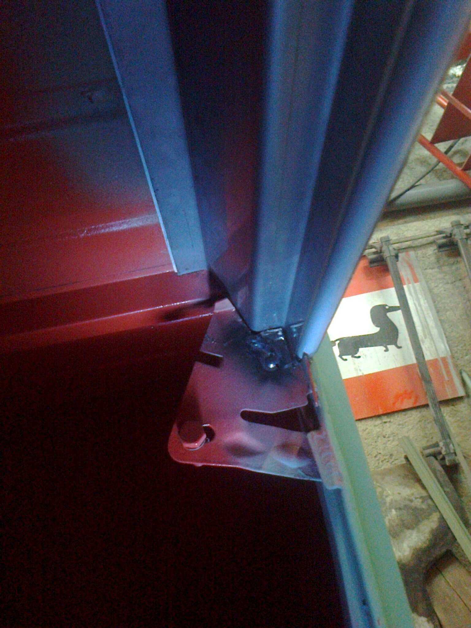

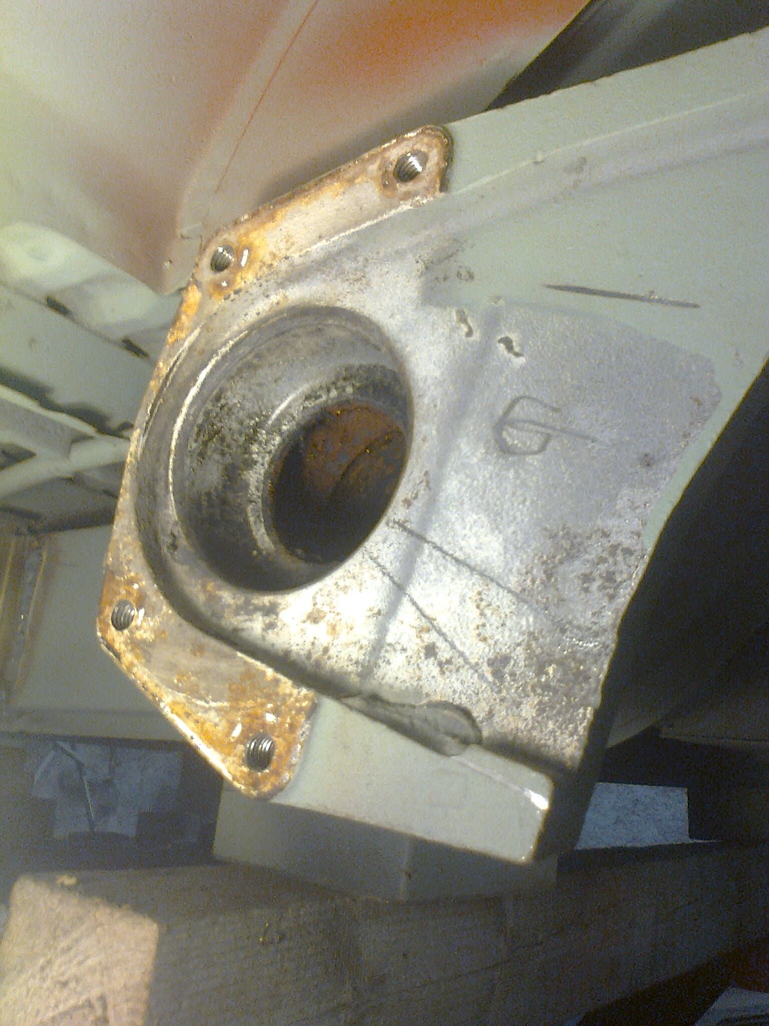

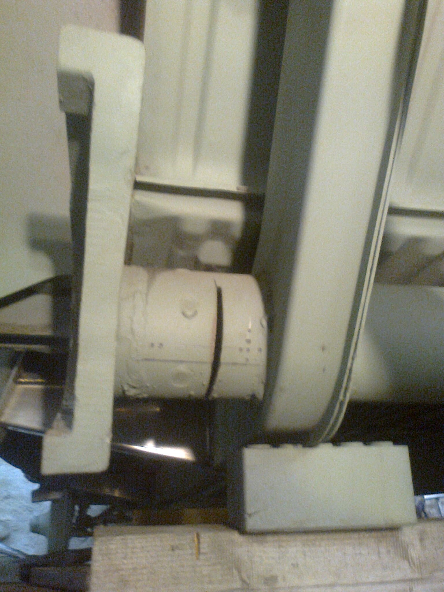

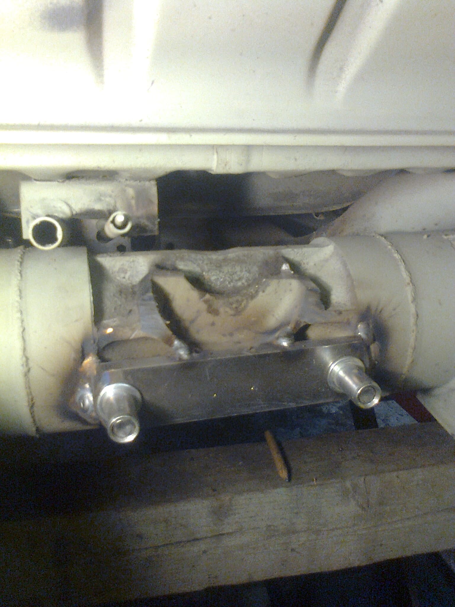

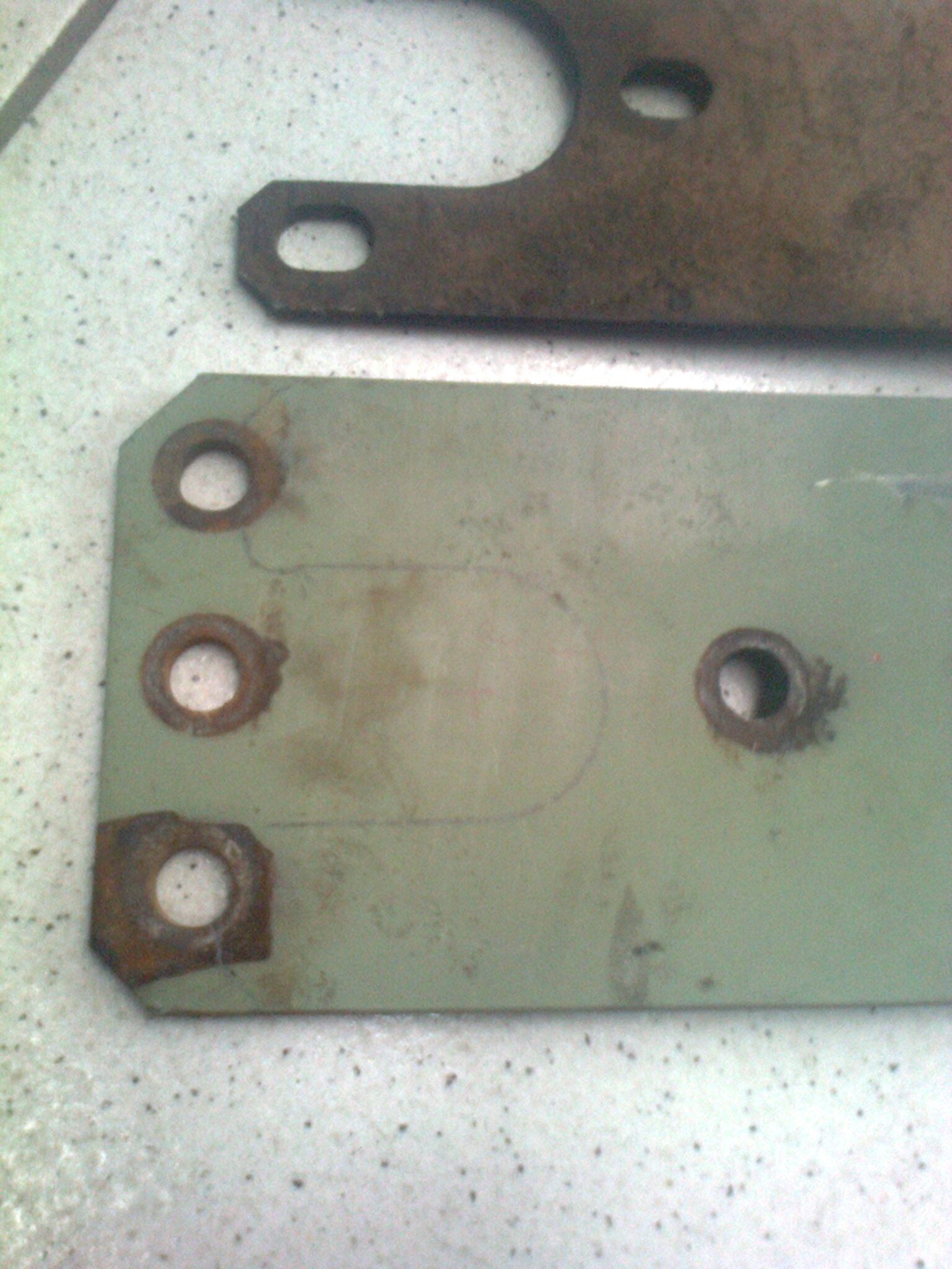

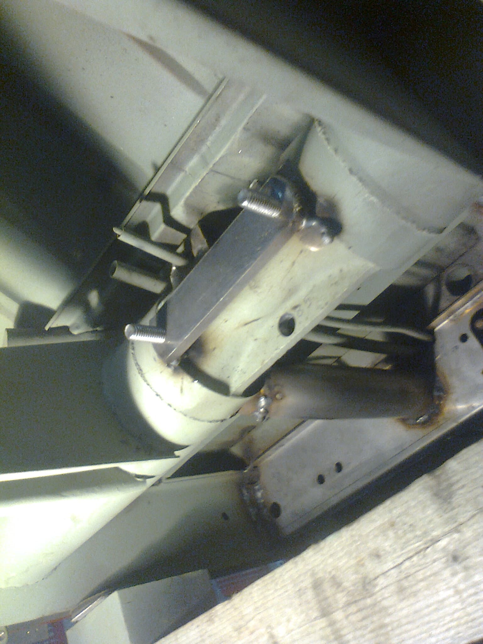

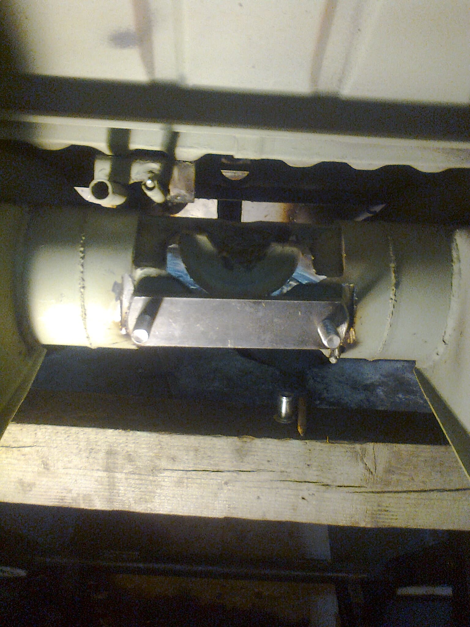

j’ai modifié aussi la fixation du silembloc de nez de boite pour permettre le montage d’un model récent type 58-67

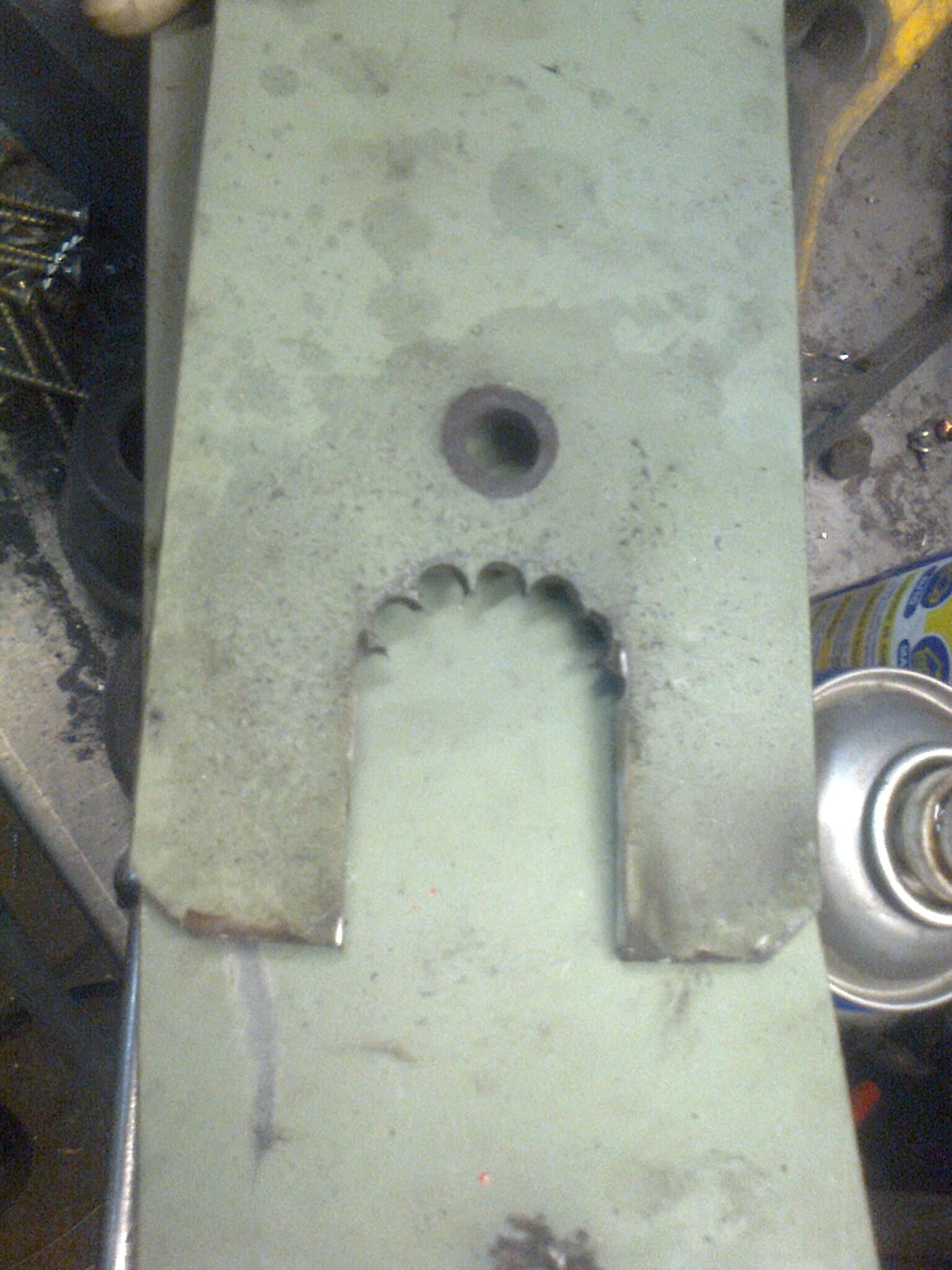

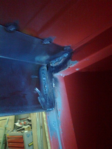

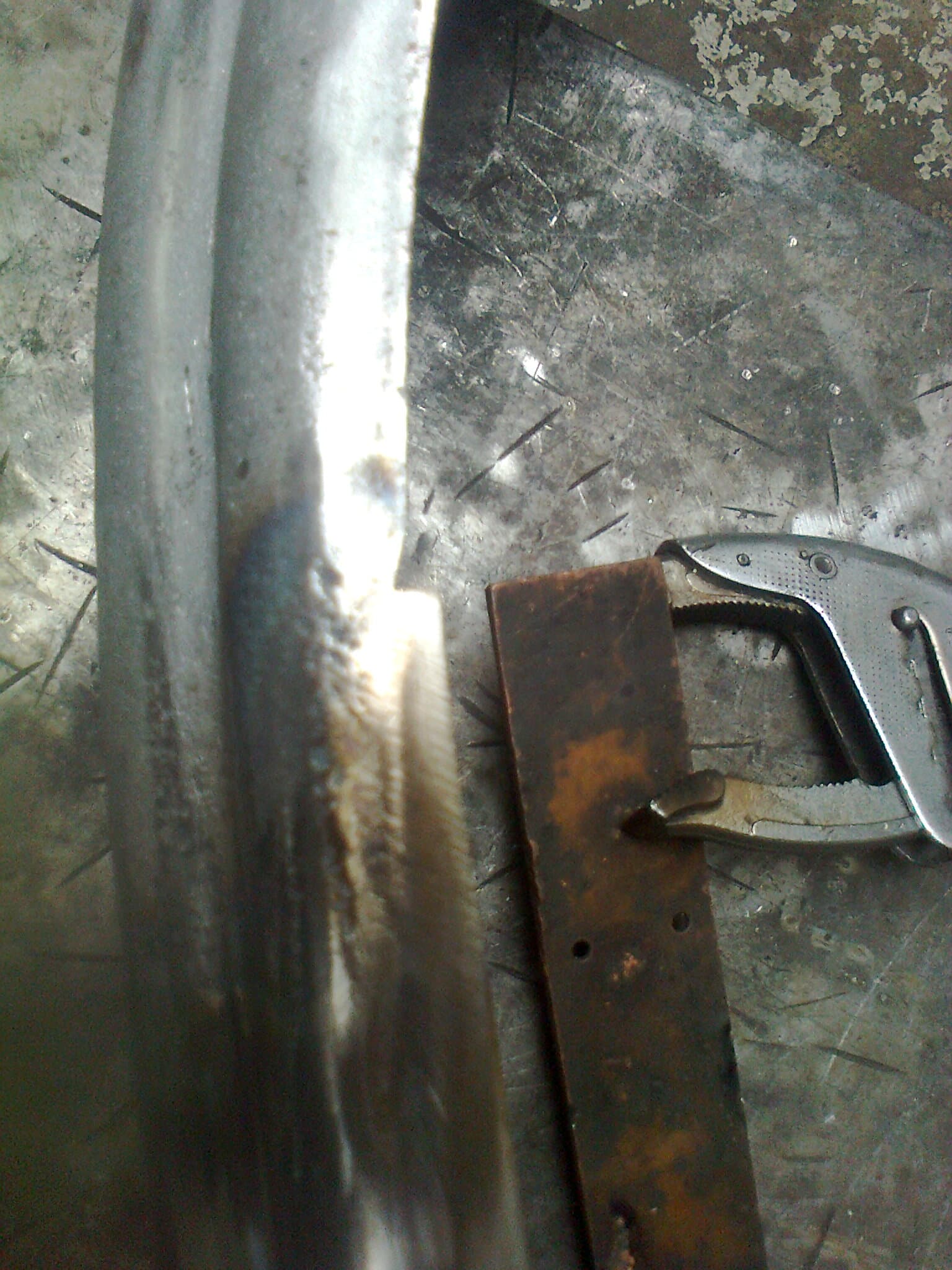

faut tout couper pour passer en nez de bus récent

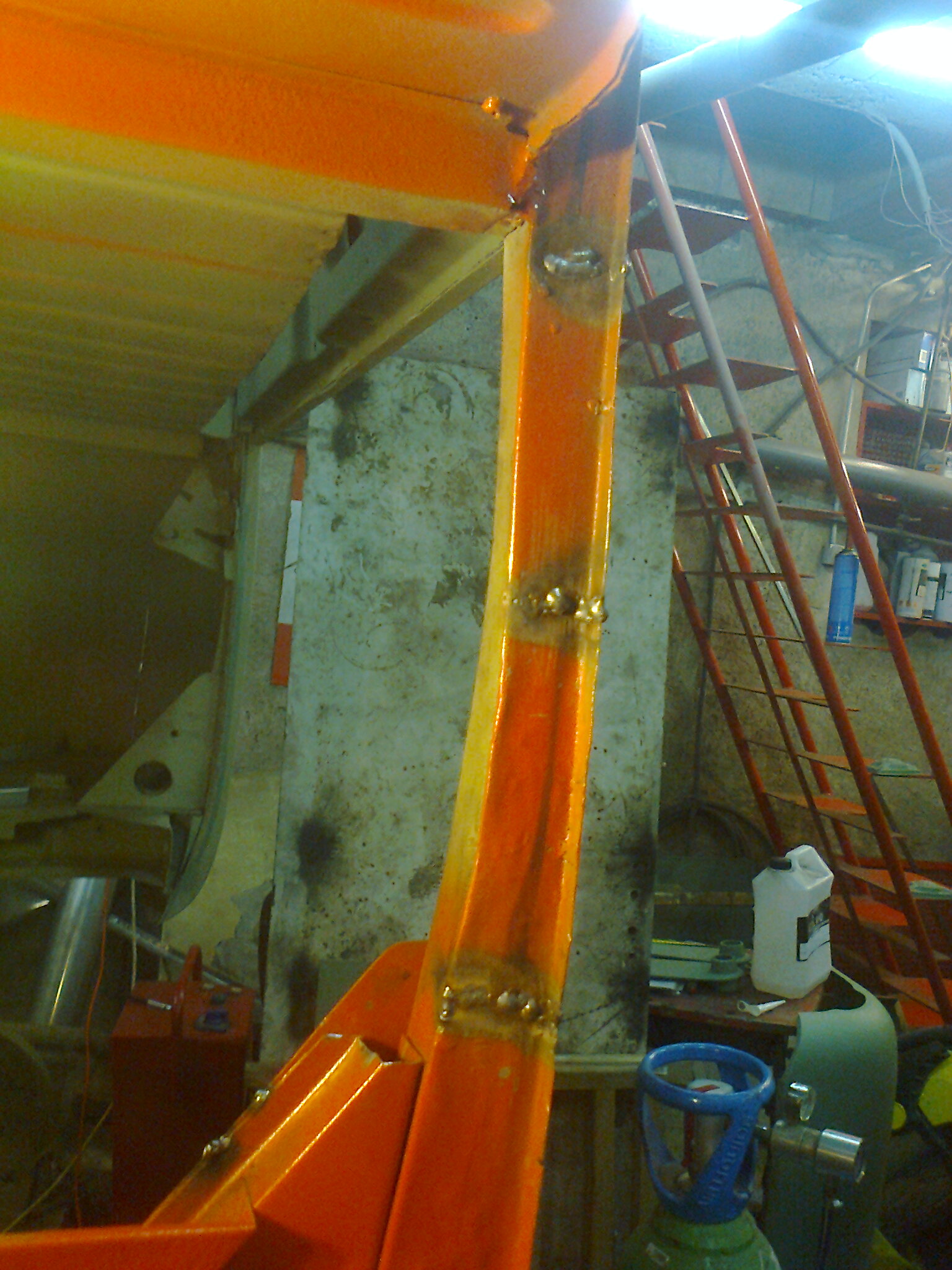

un fer plat fait l’affaire pour fixer le nouveau silembloc

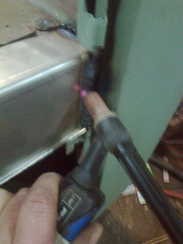

souder solidement
hop un coup d’apprêt phosphatant

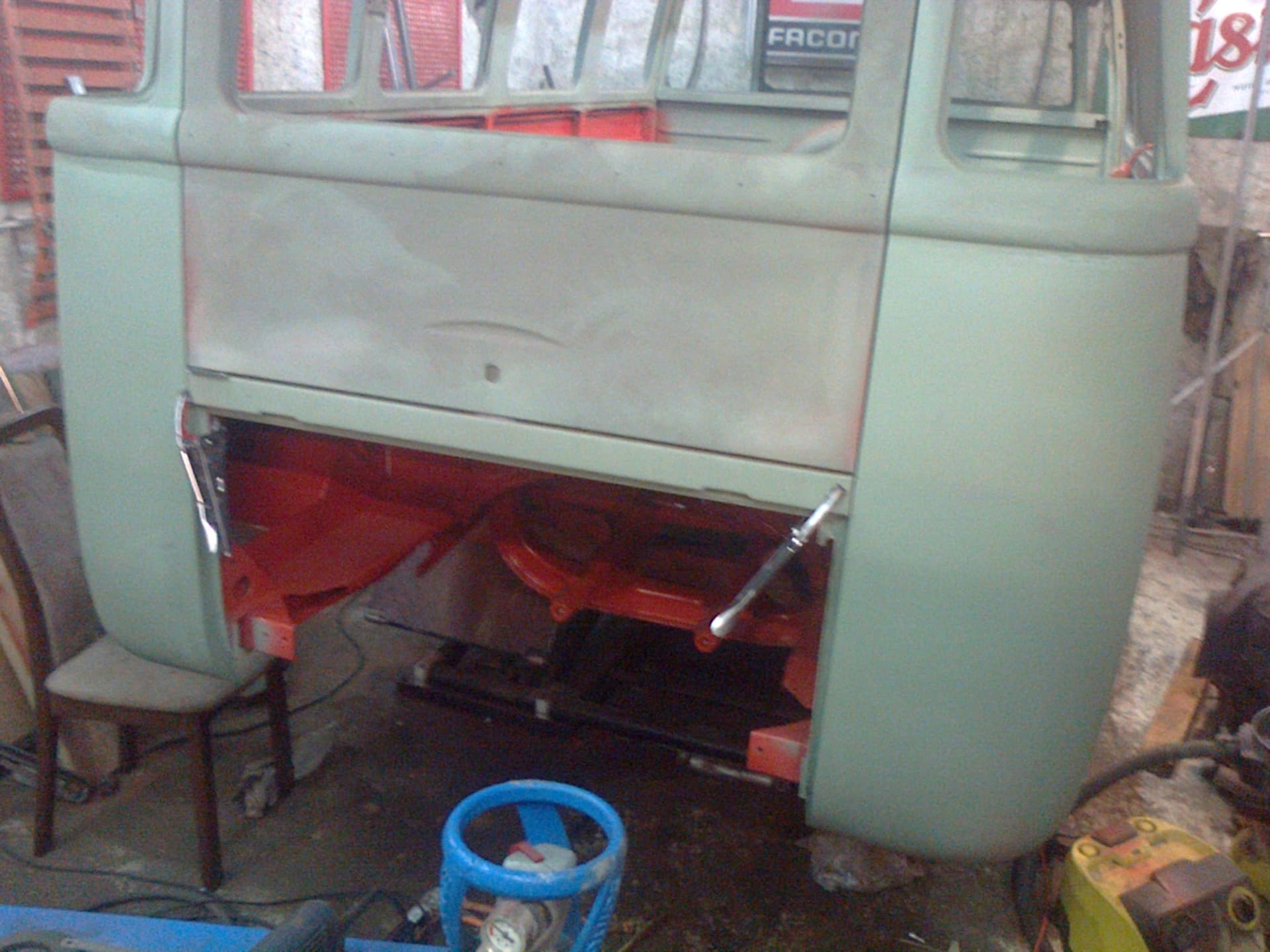

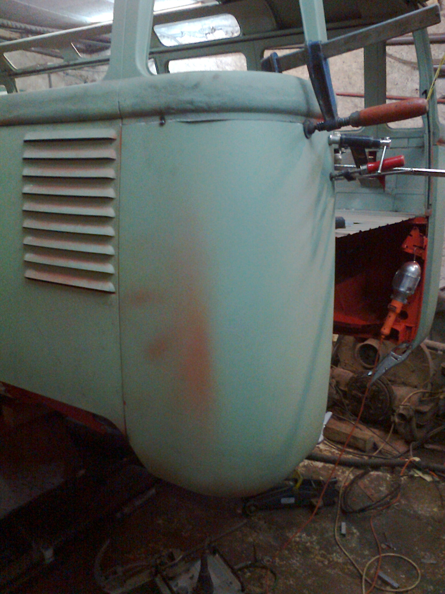

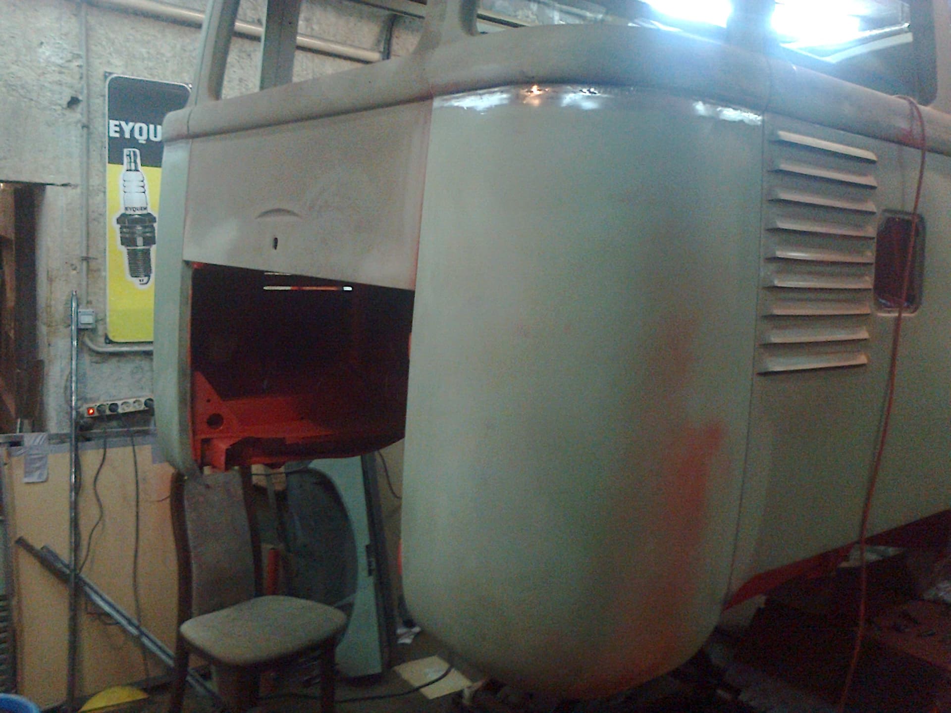

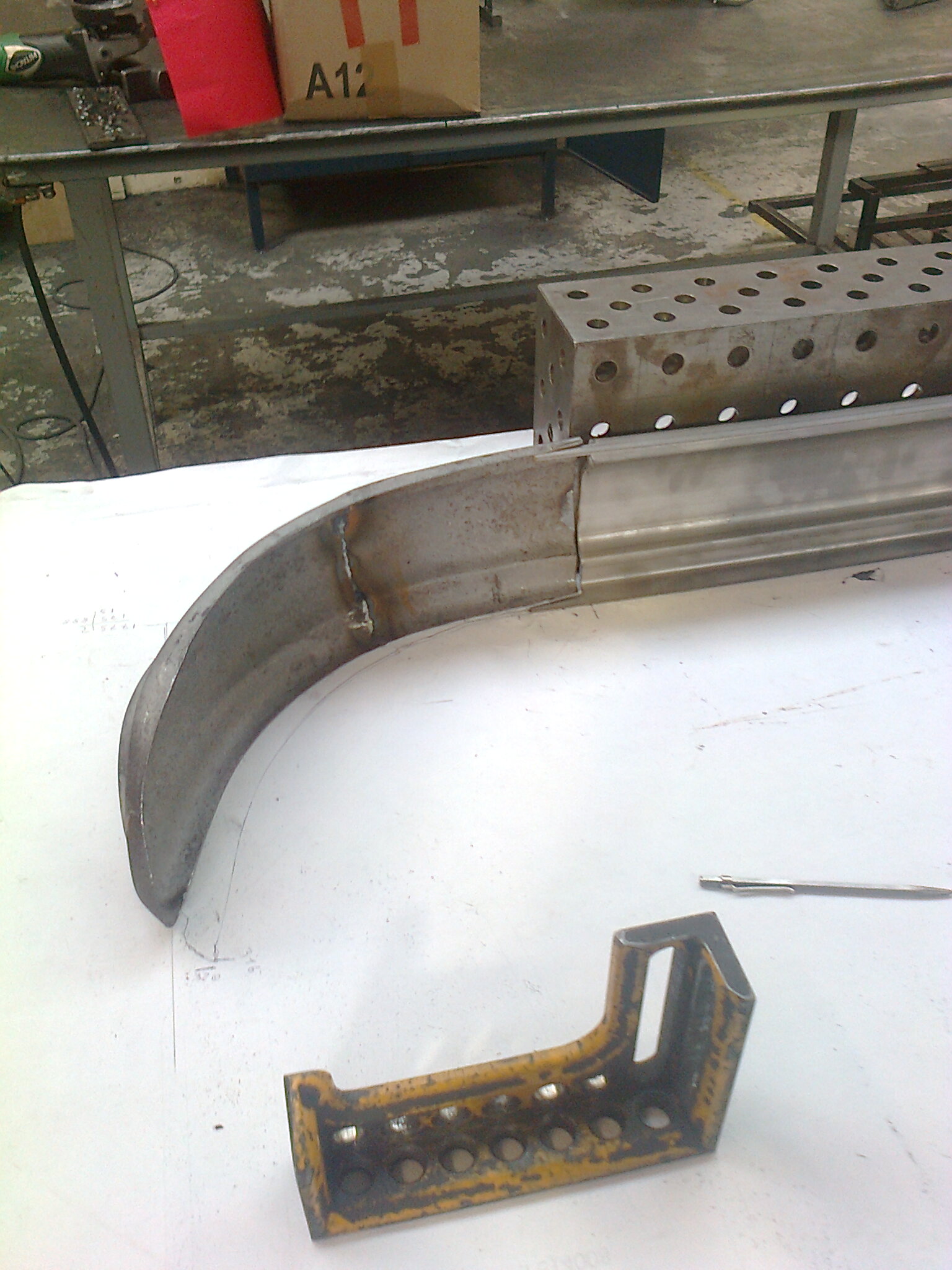

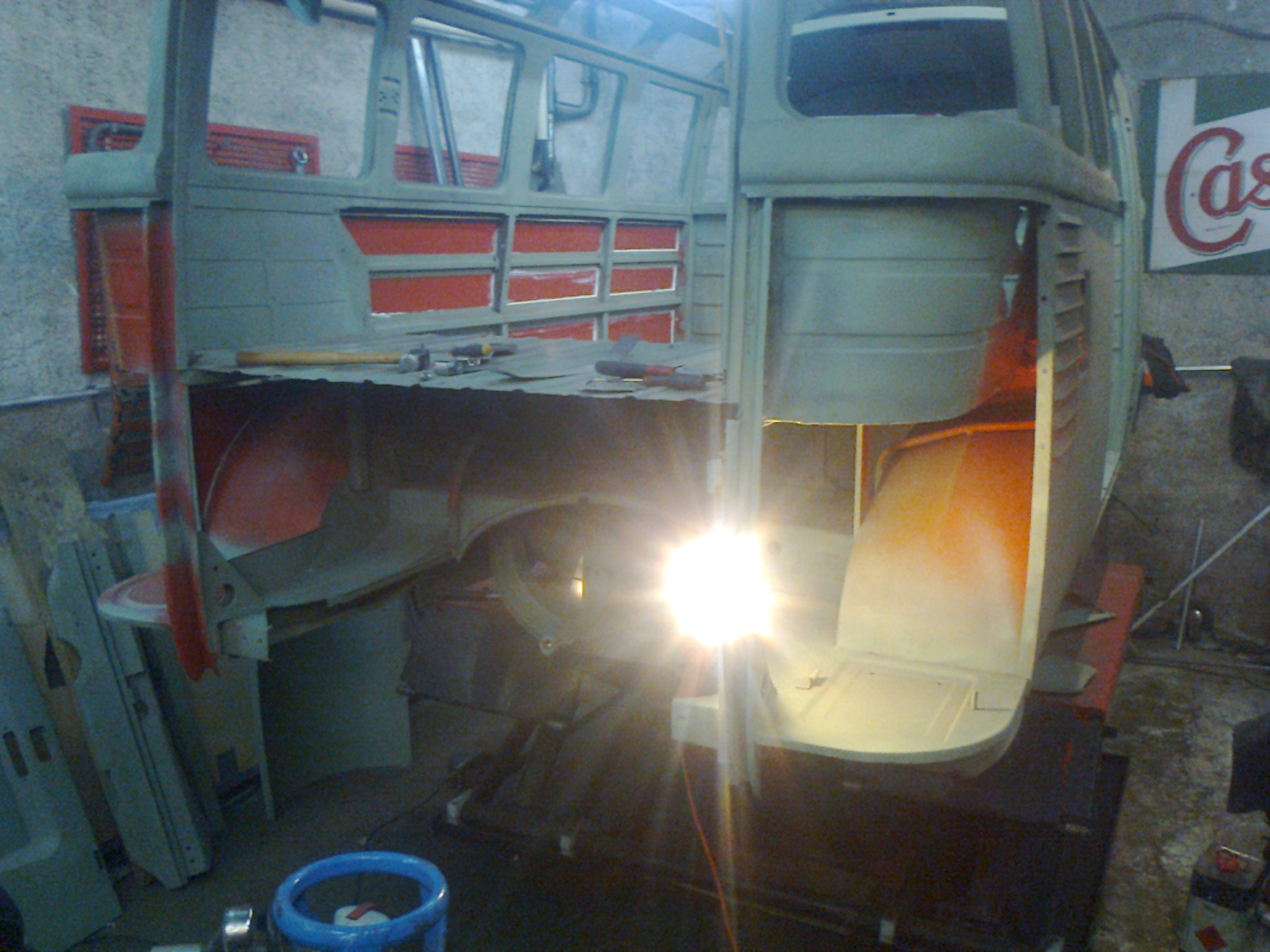

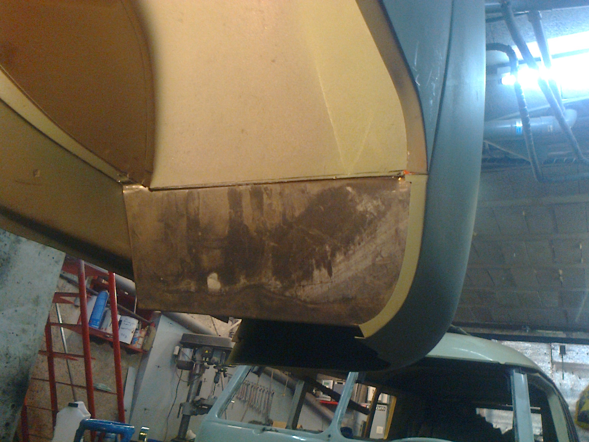

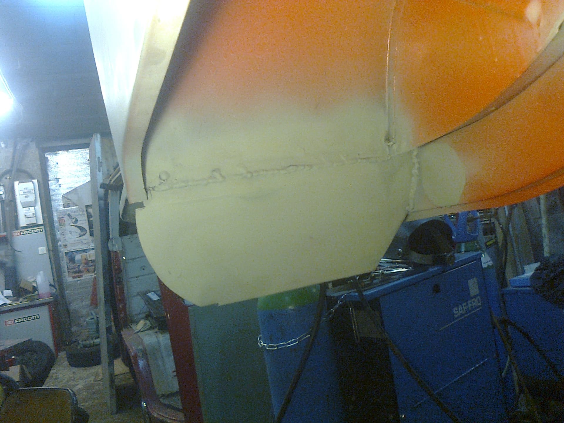

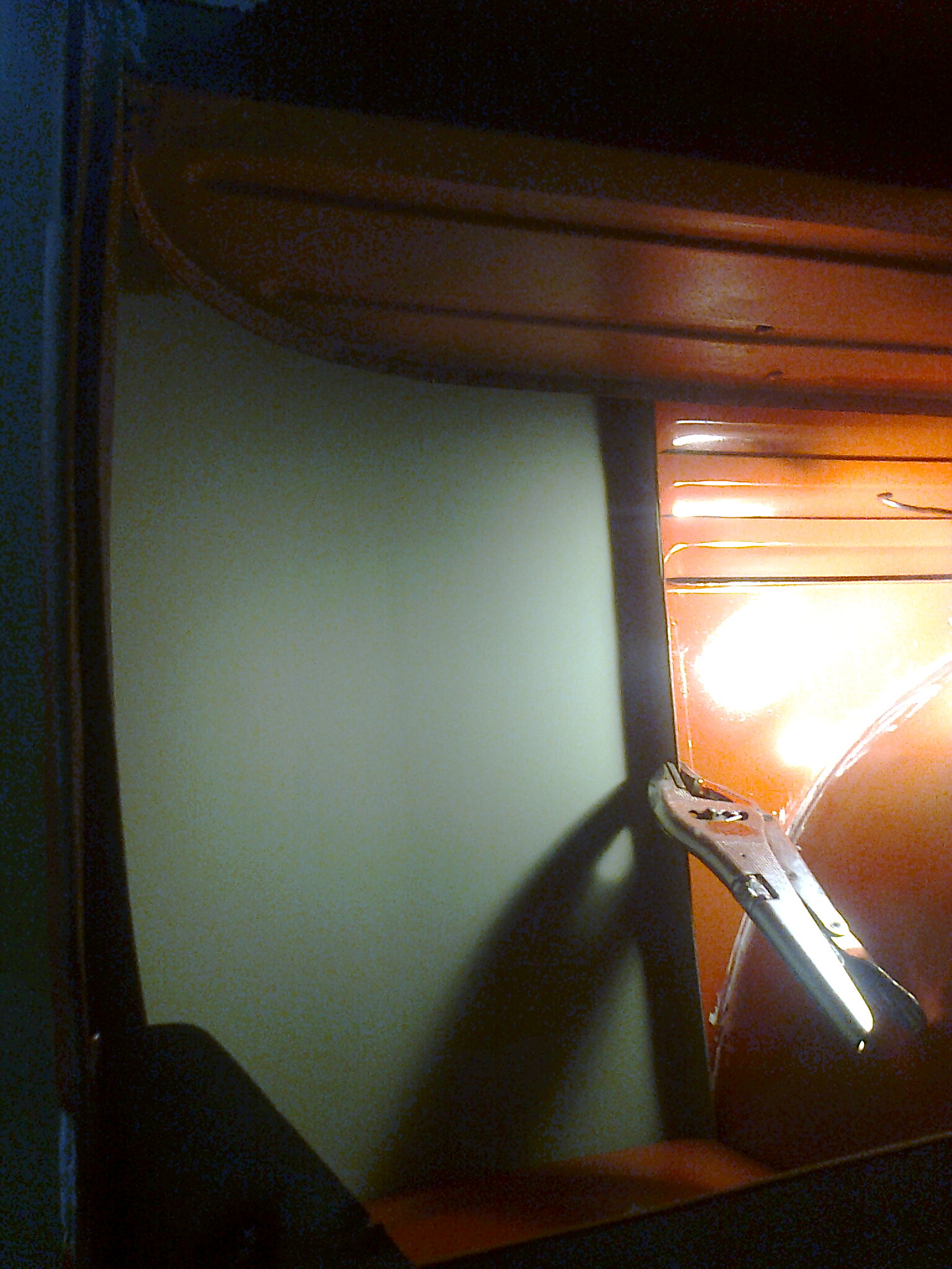

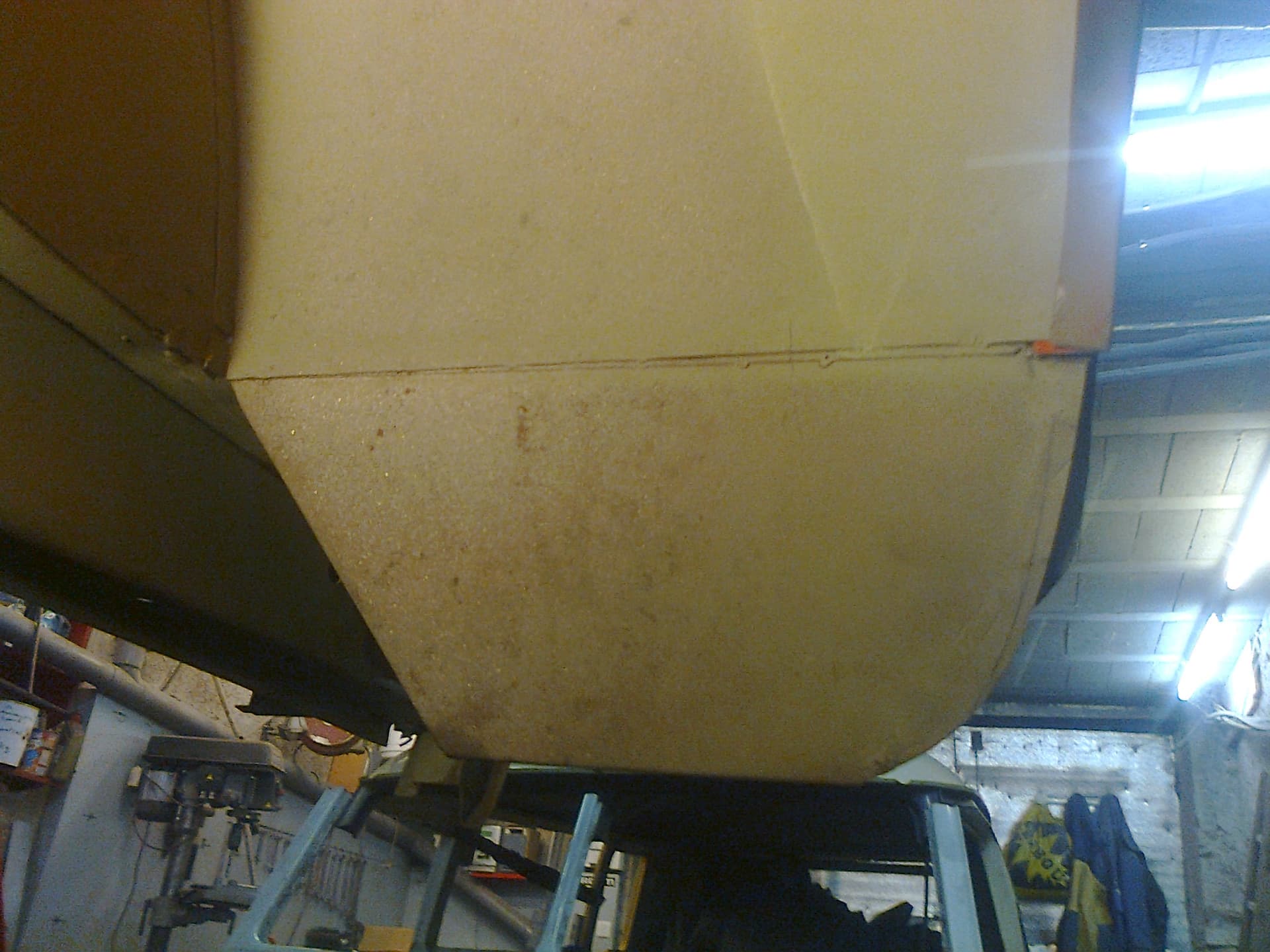

j’ai bien avancé sur les 2 coins arrière,
j’ai redressé le coté conducteurtout écrasé.
voila le galbe est bon

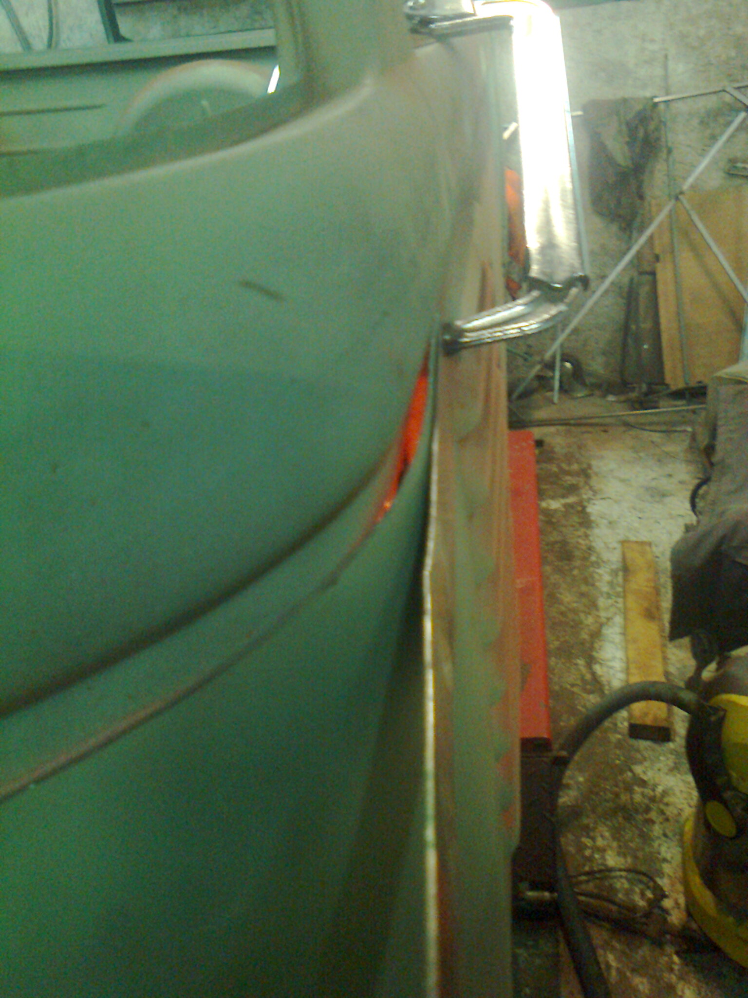

j’ai coupé le coin arrière passager.

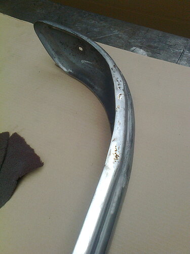

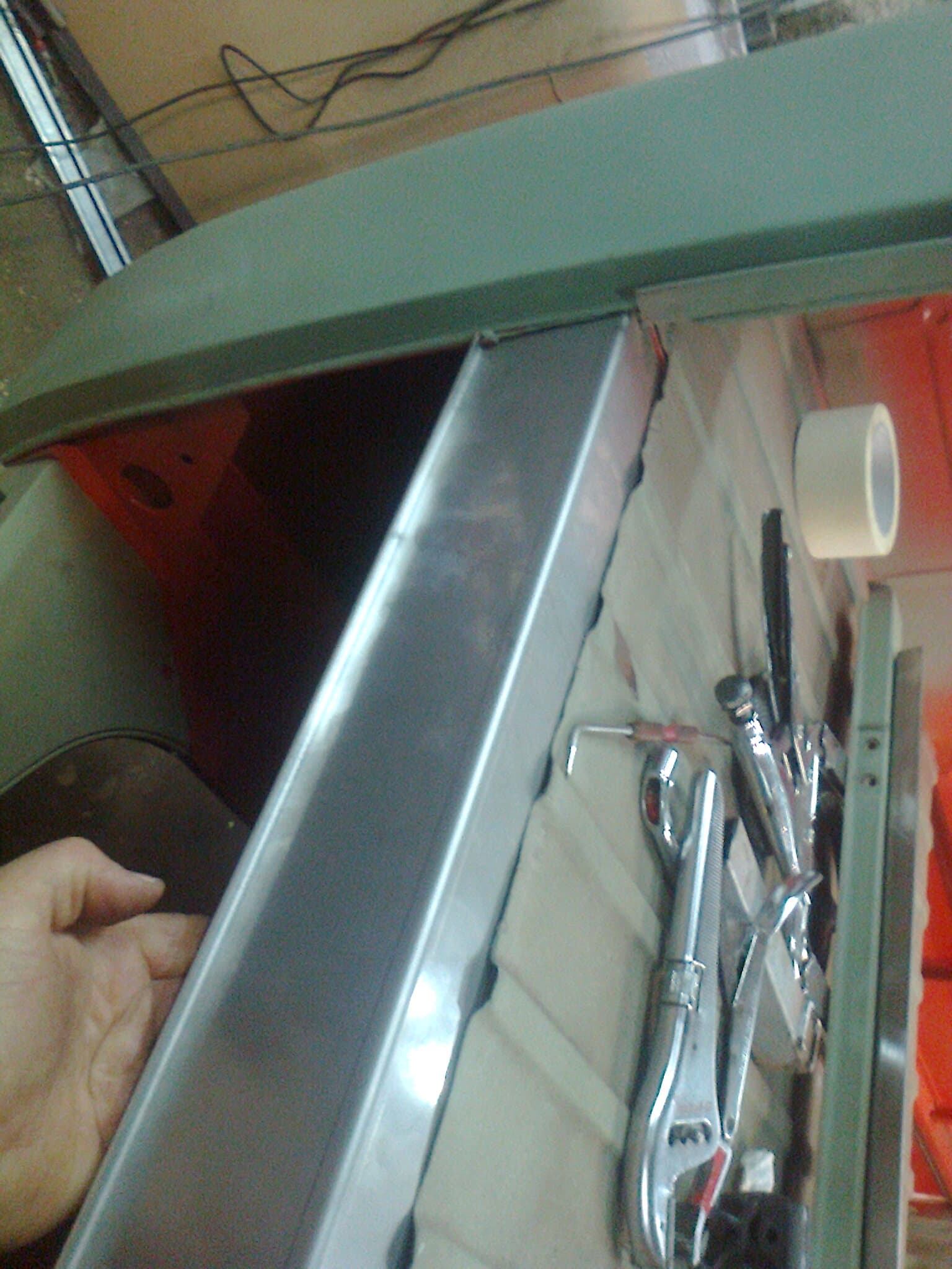

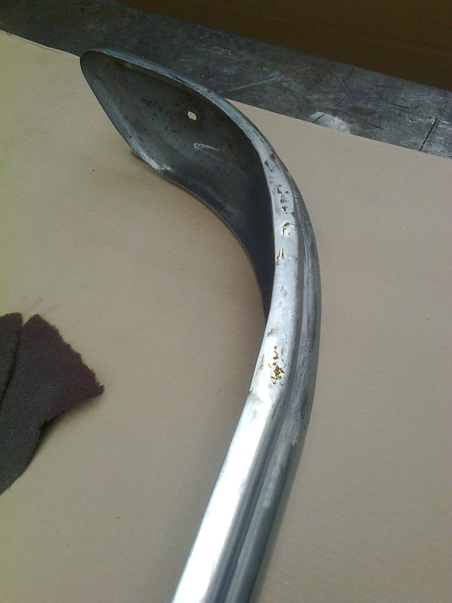

j’ai refait des pares boues arrière en inox, plus larges pour protéger le longeron.
pourquoi sont elles coupés en biais ?
les projection vont faire pourir le dessous des bac à batterie.
y a des trucs qui me dépassent
moi je les fais plus longs
avec un petit biais élégant pour le passage de la ferrure de pare chocs

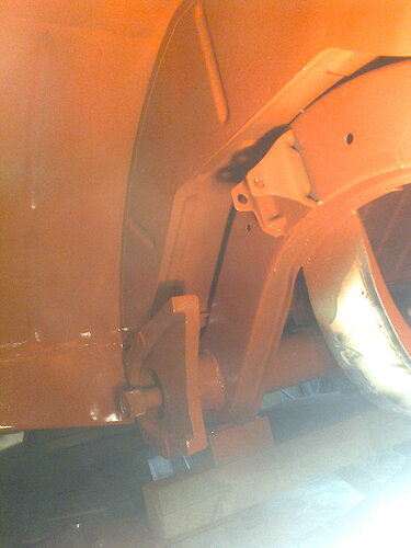

j’ai commencé à repeindre les passages de roue et le compartiment moteur.

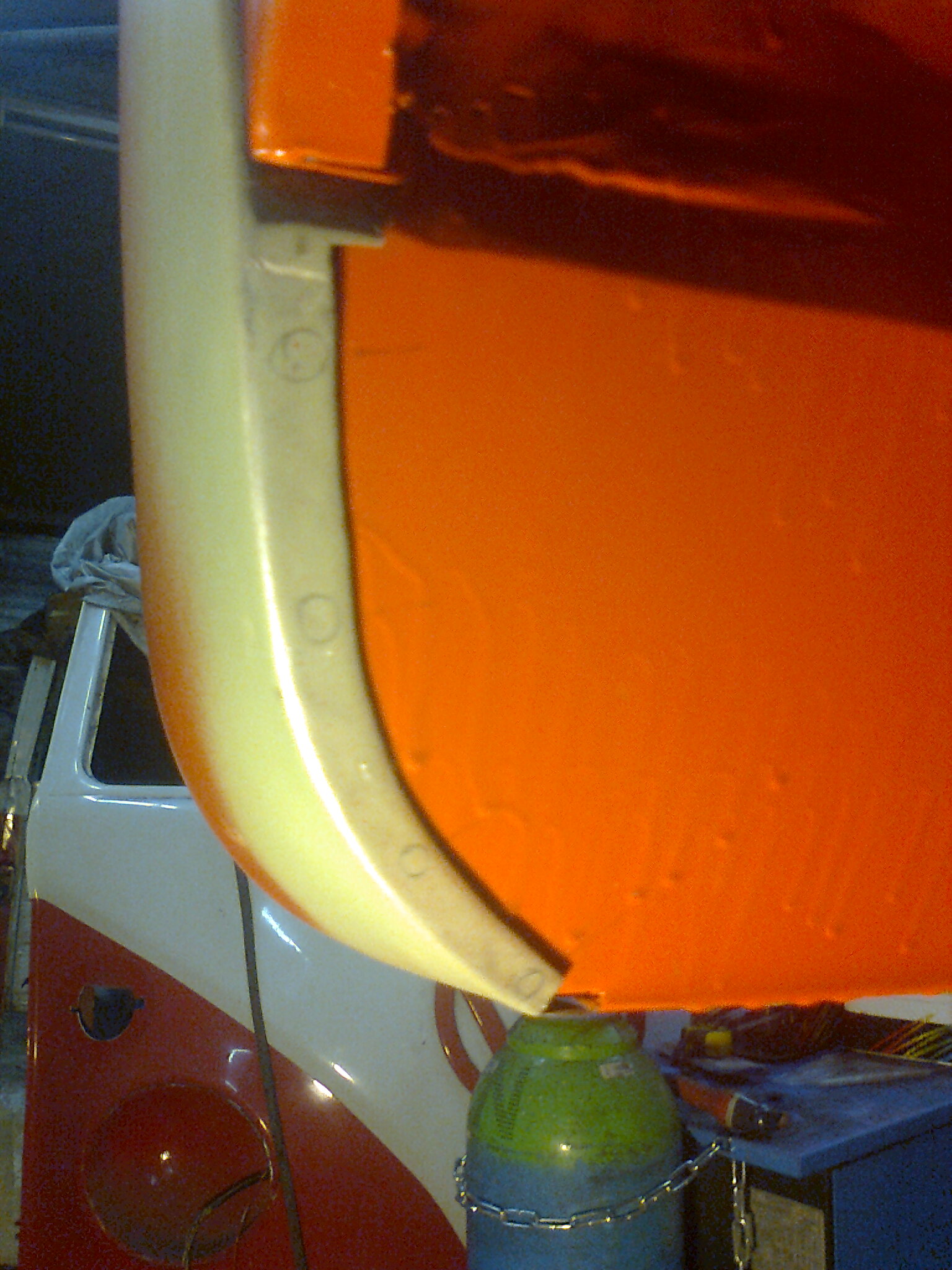

sinon j’ai repris les travaux sur le split.

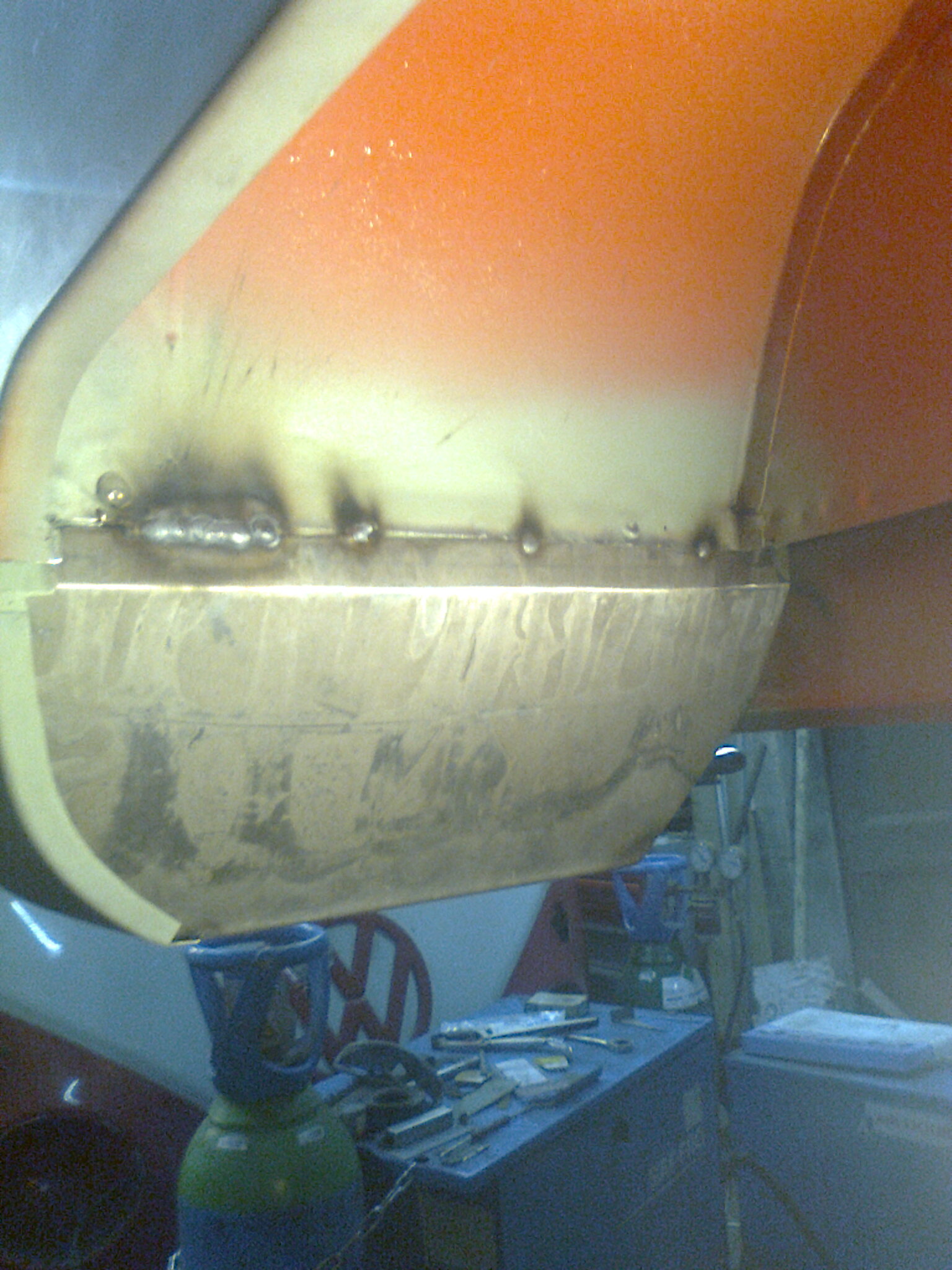

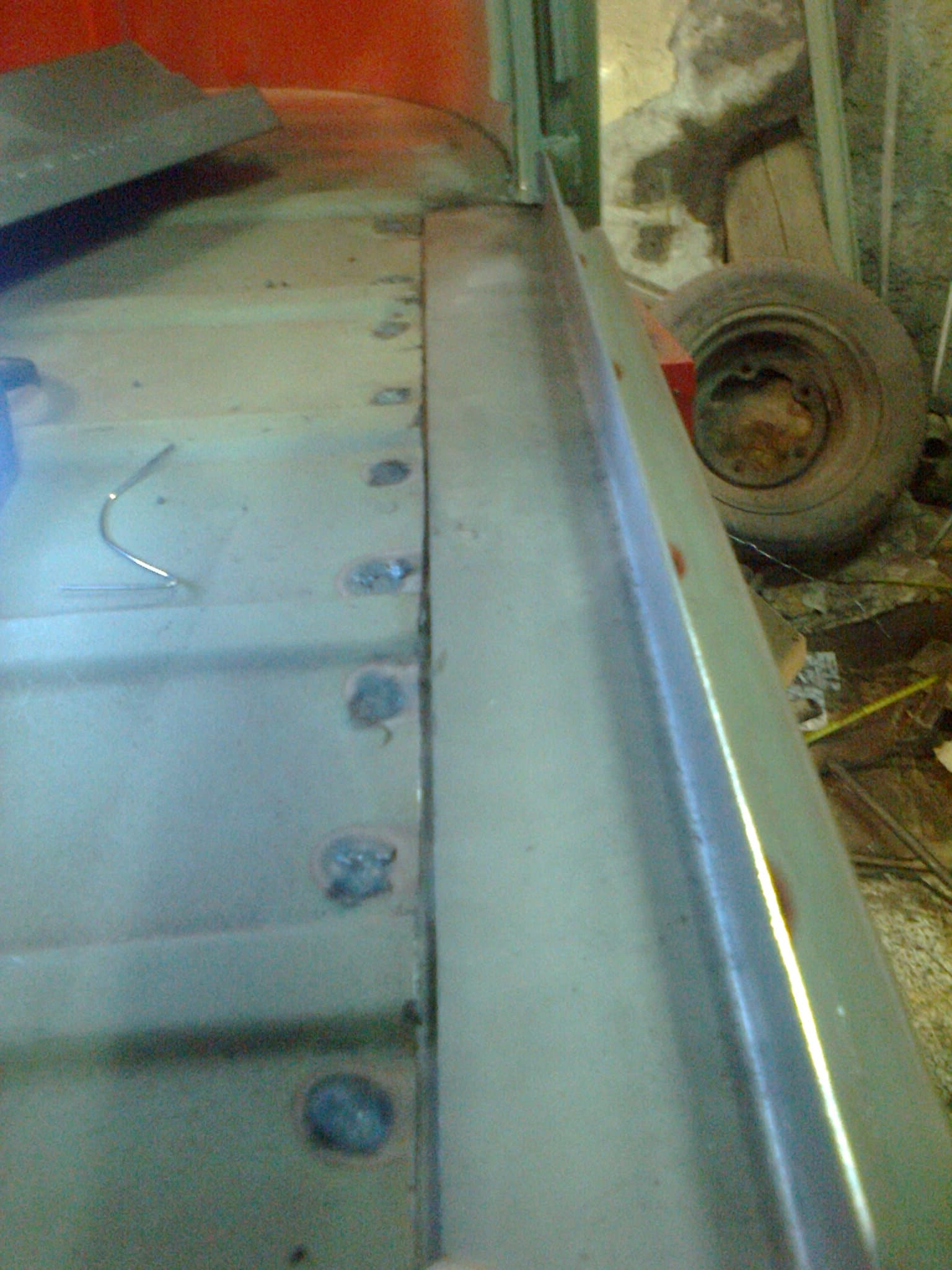

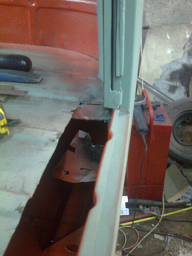

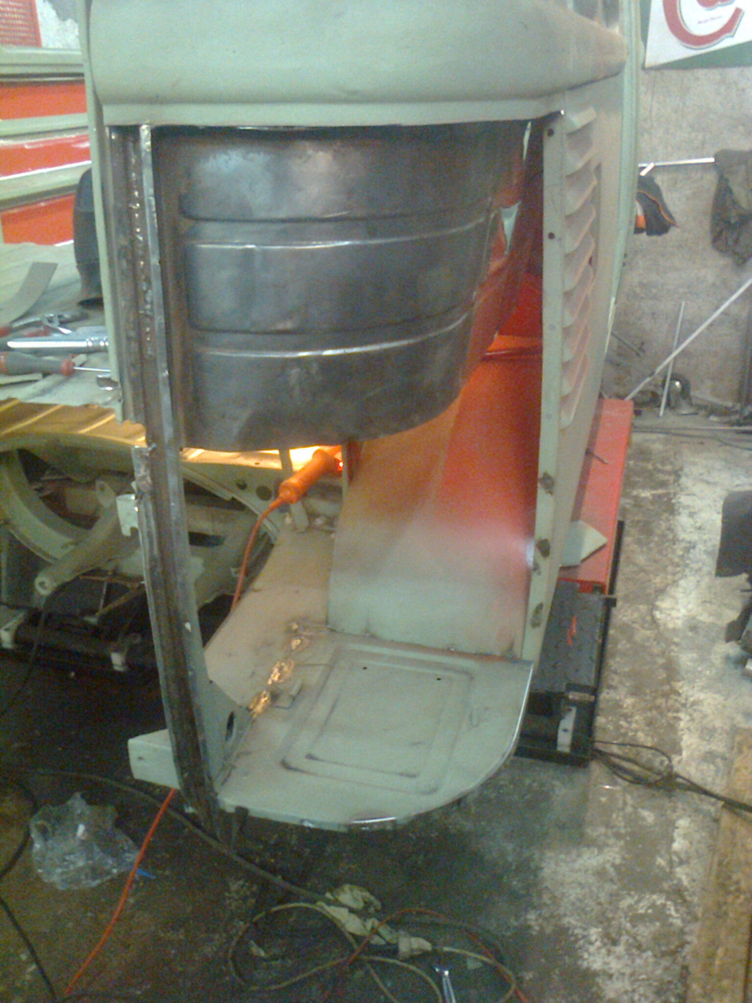

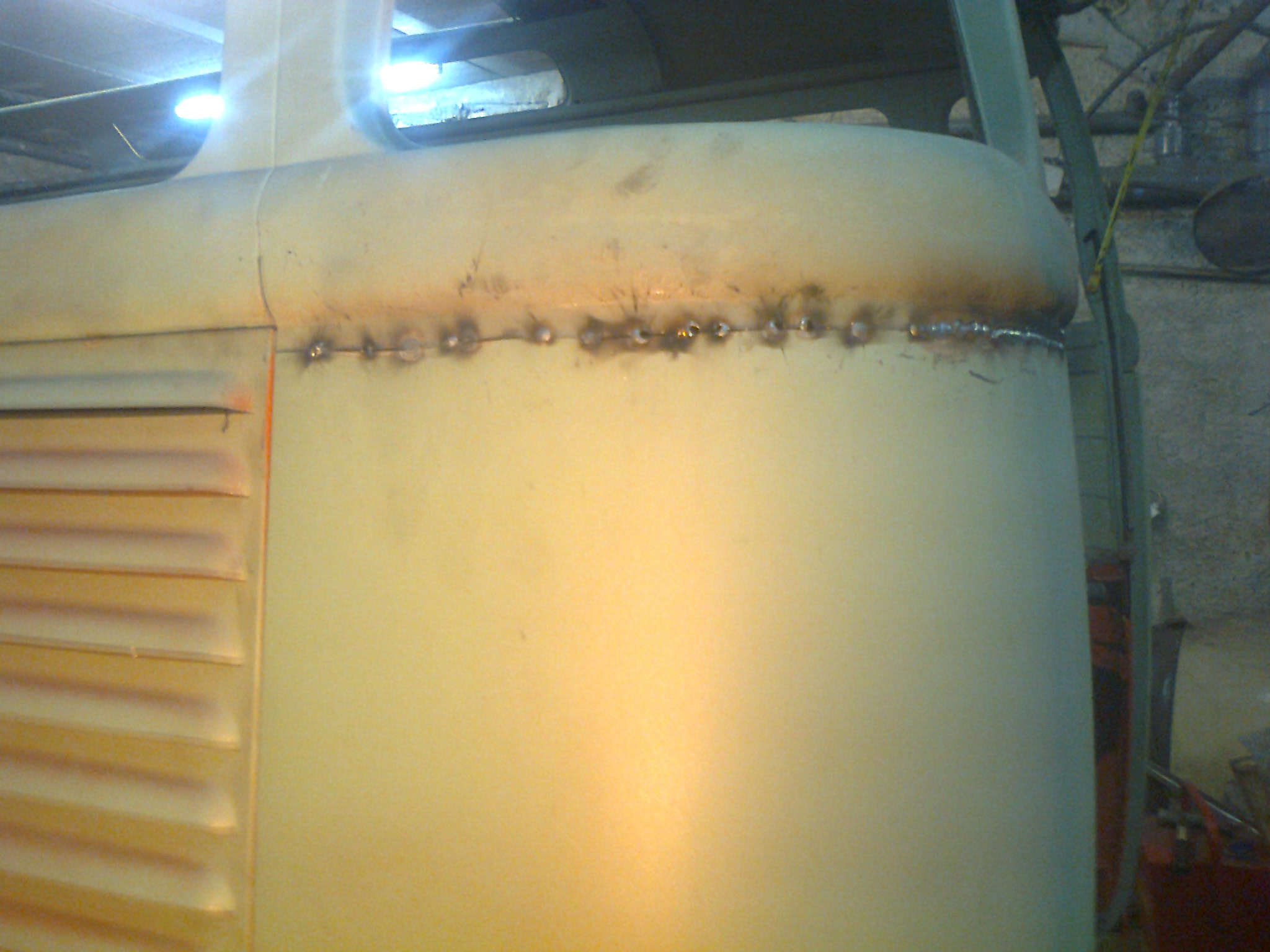

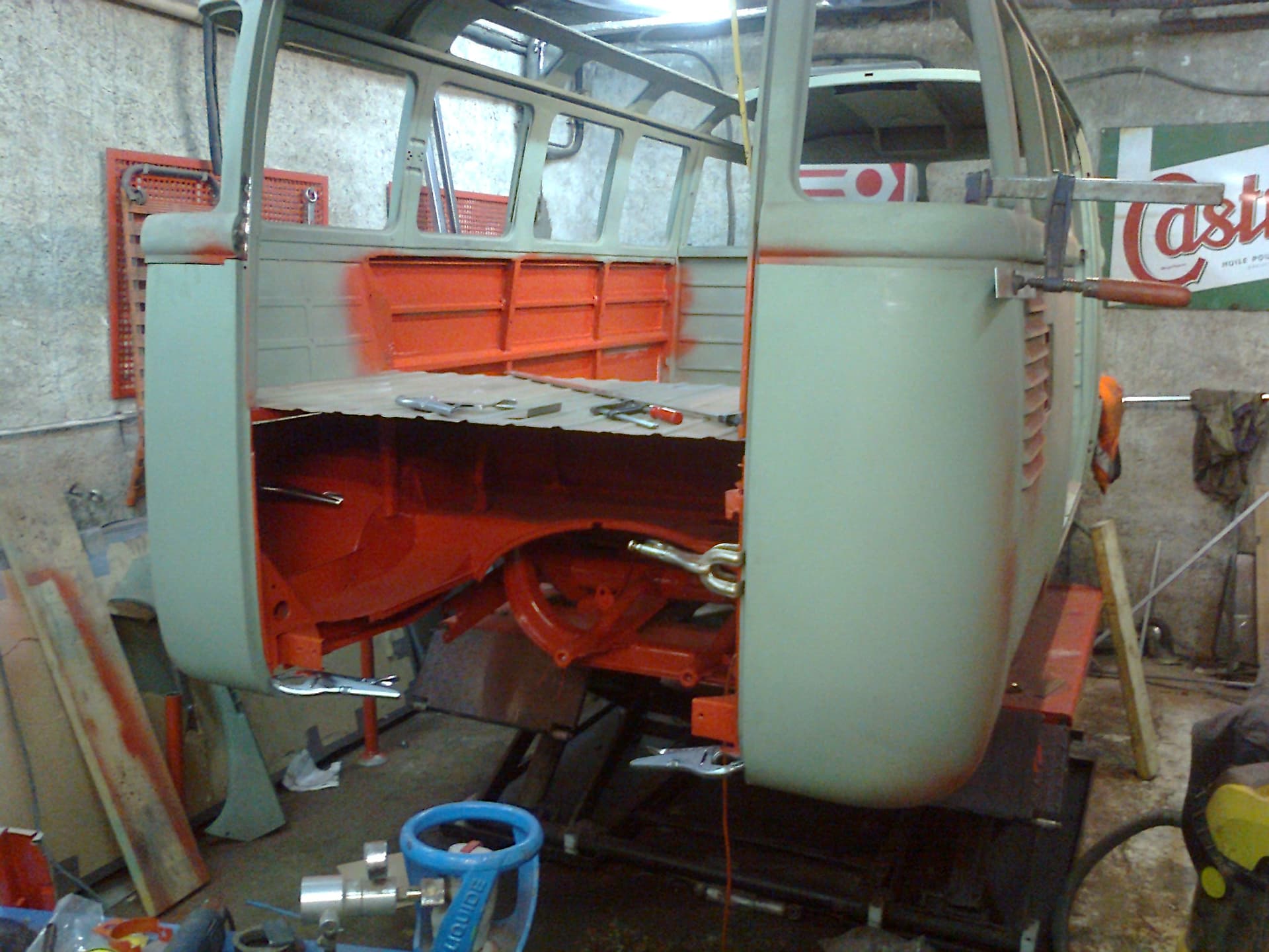

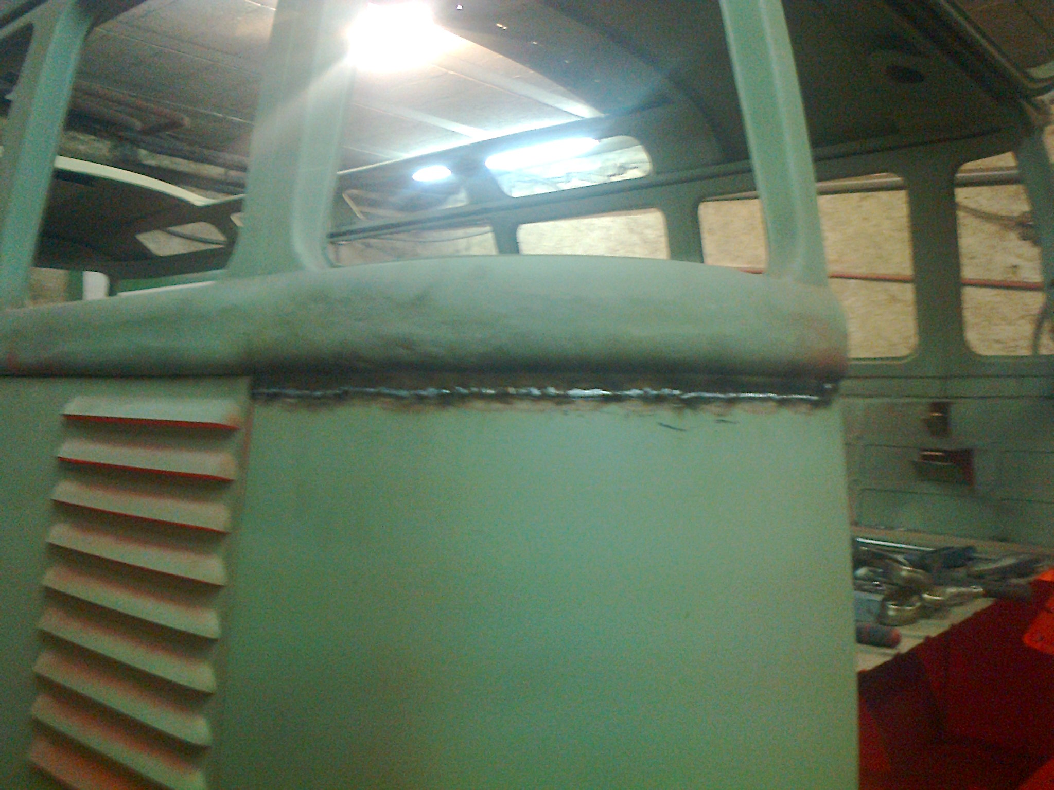

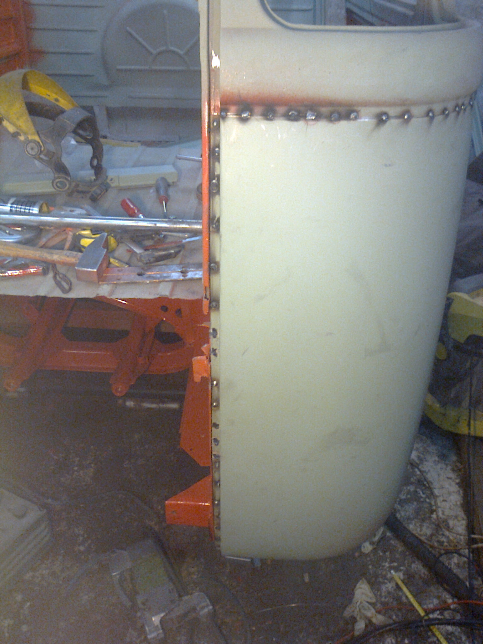

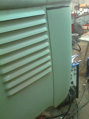

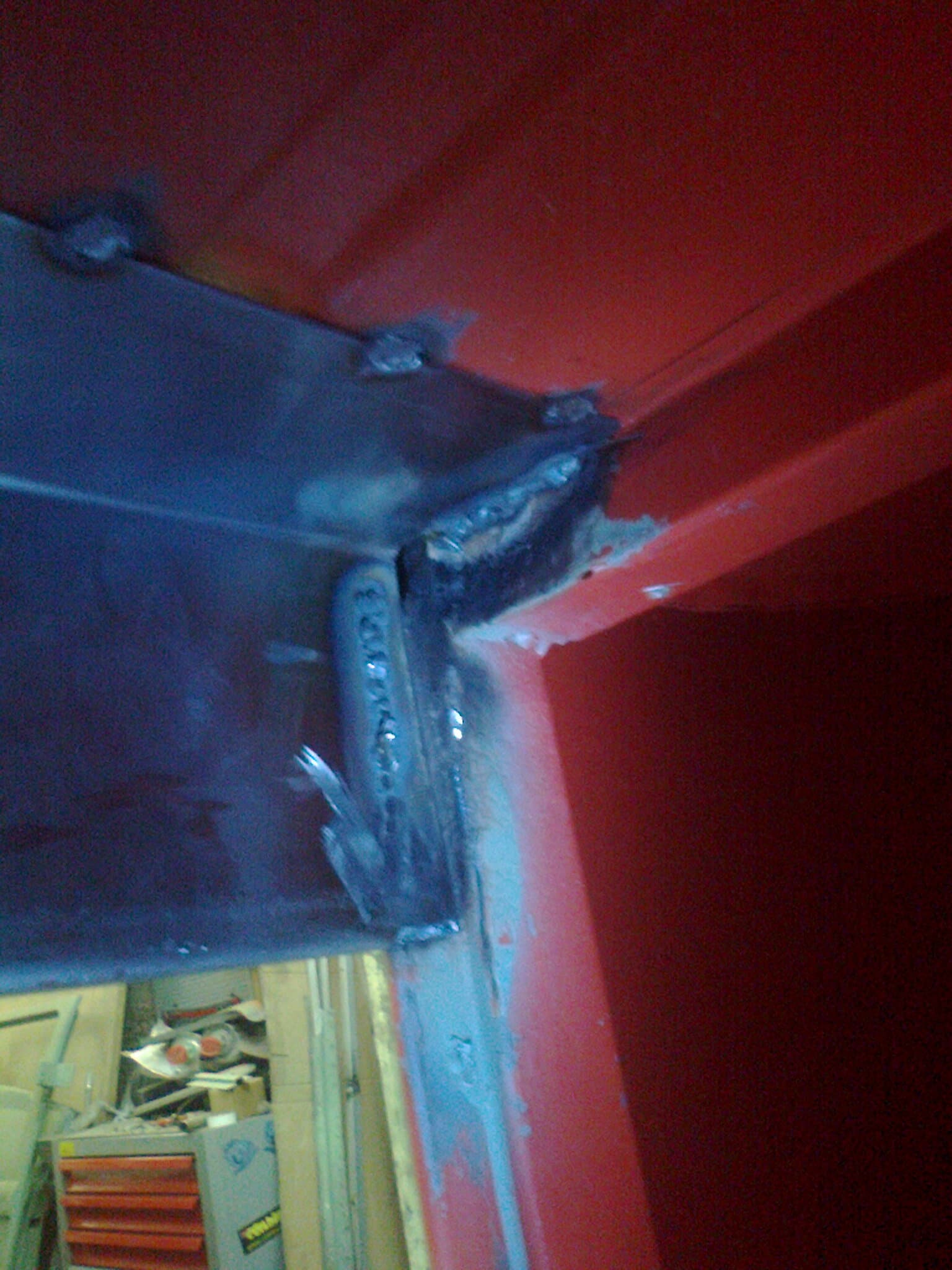

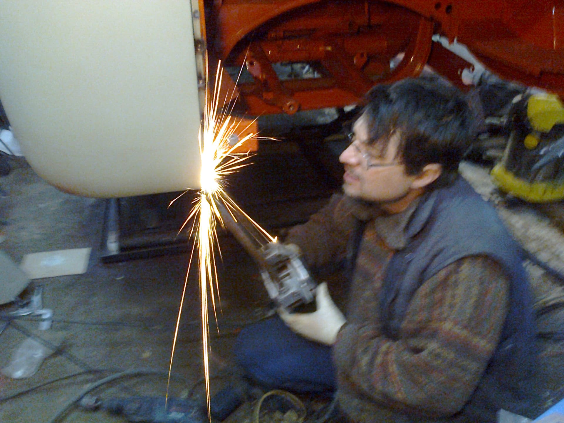

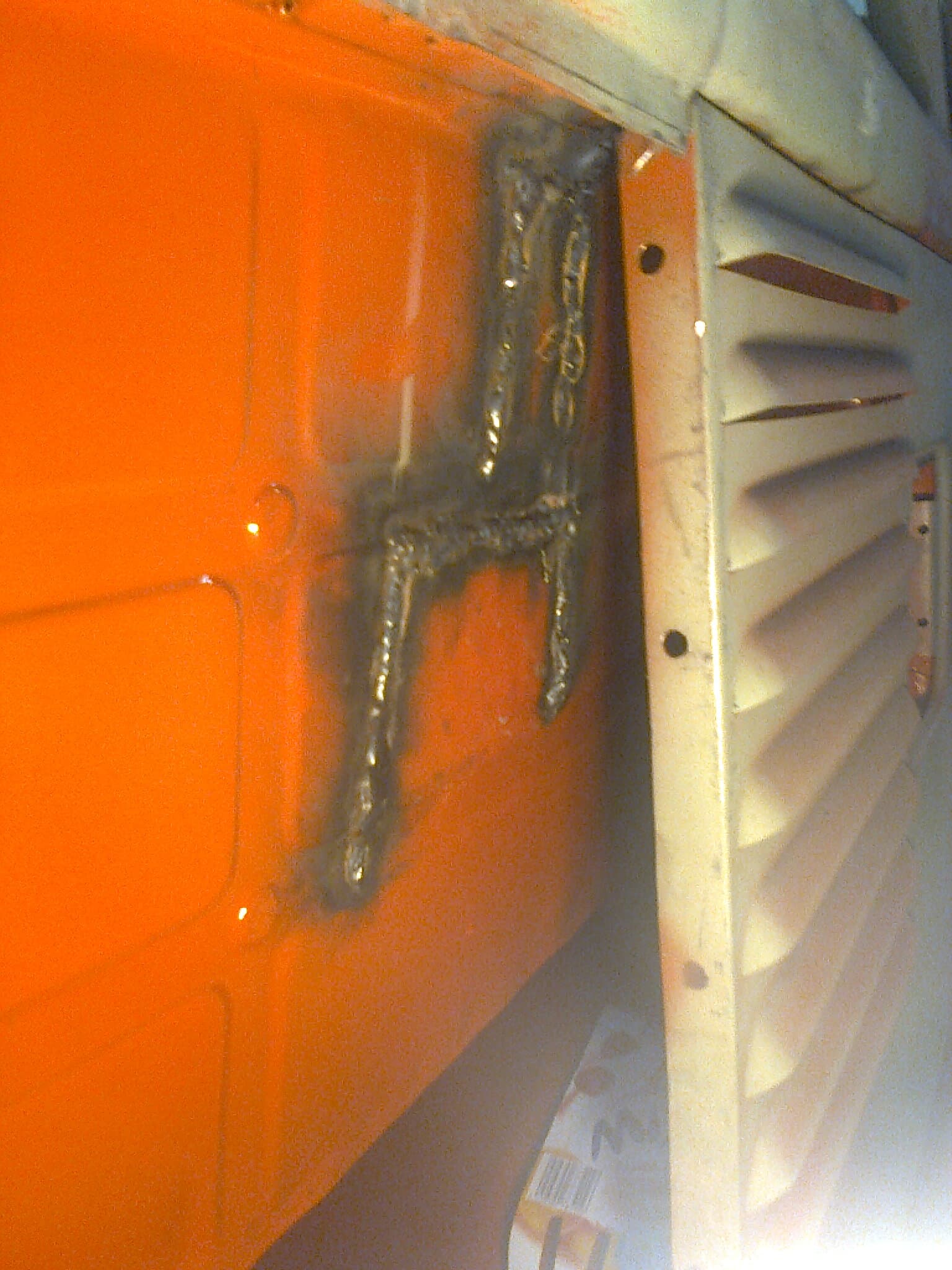

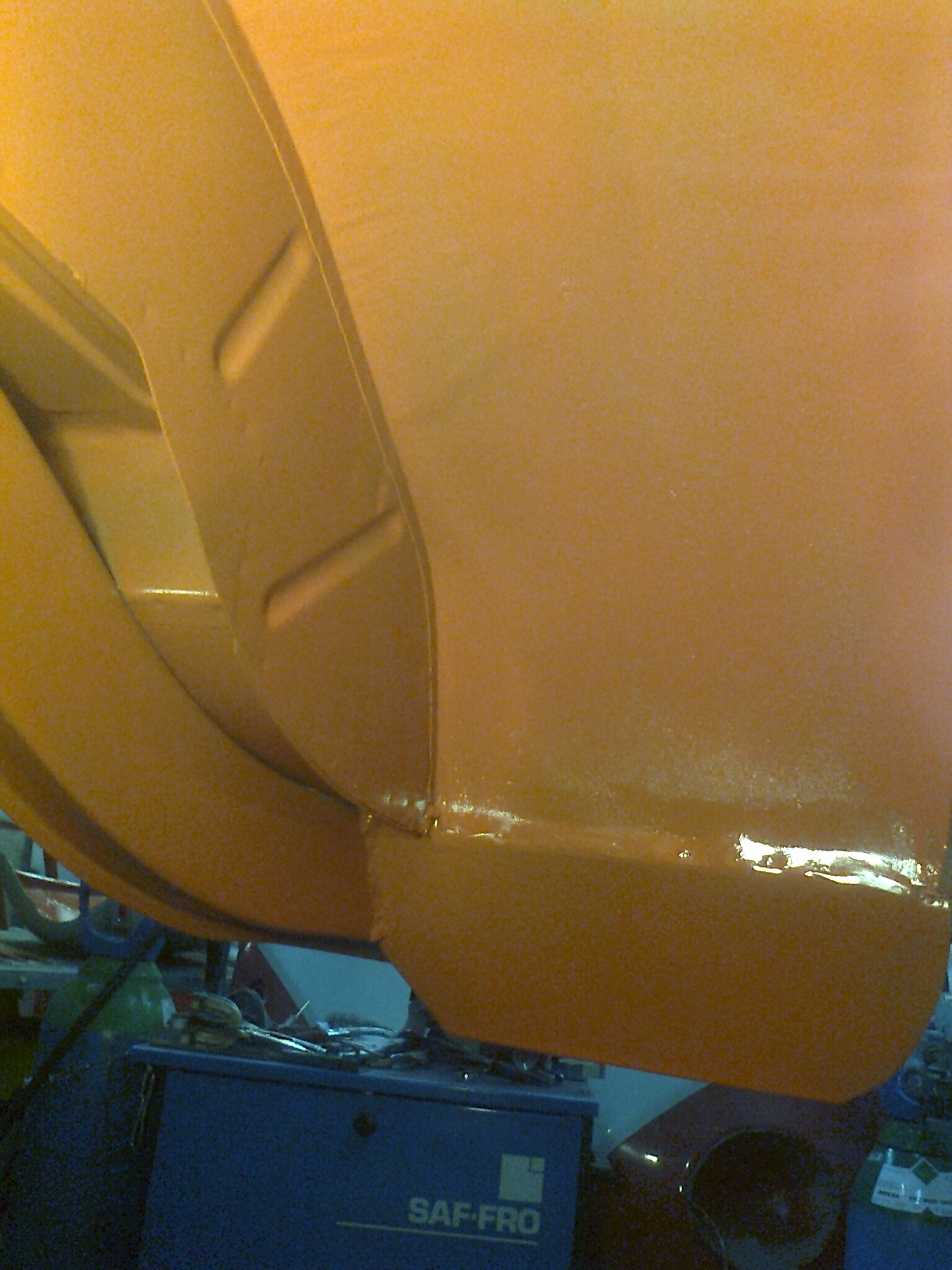

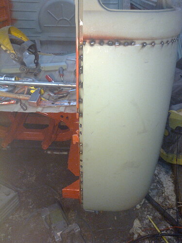

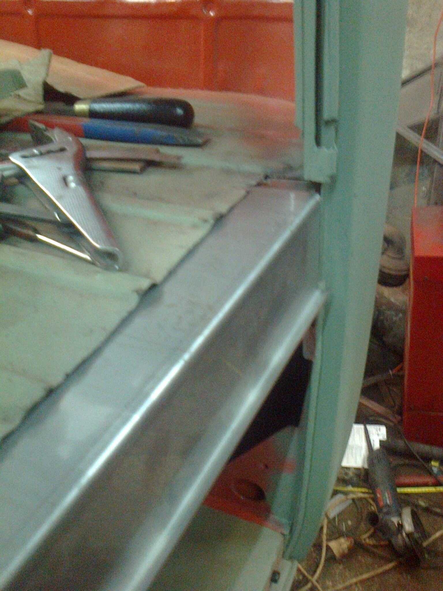

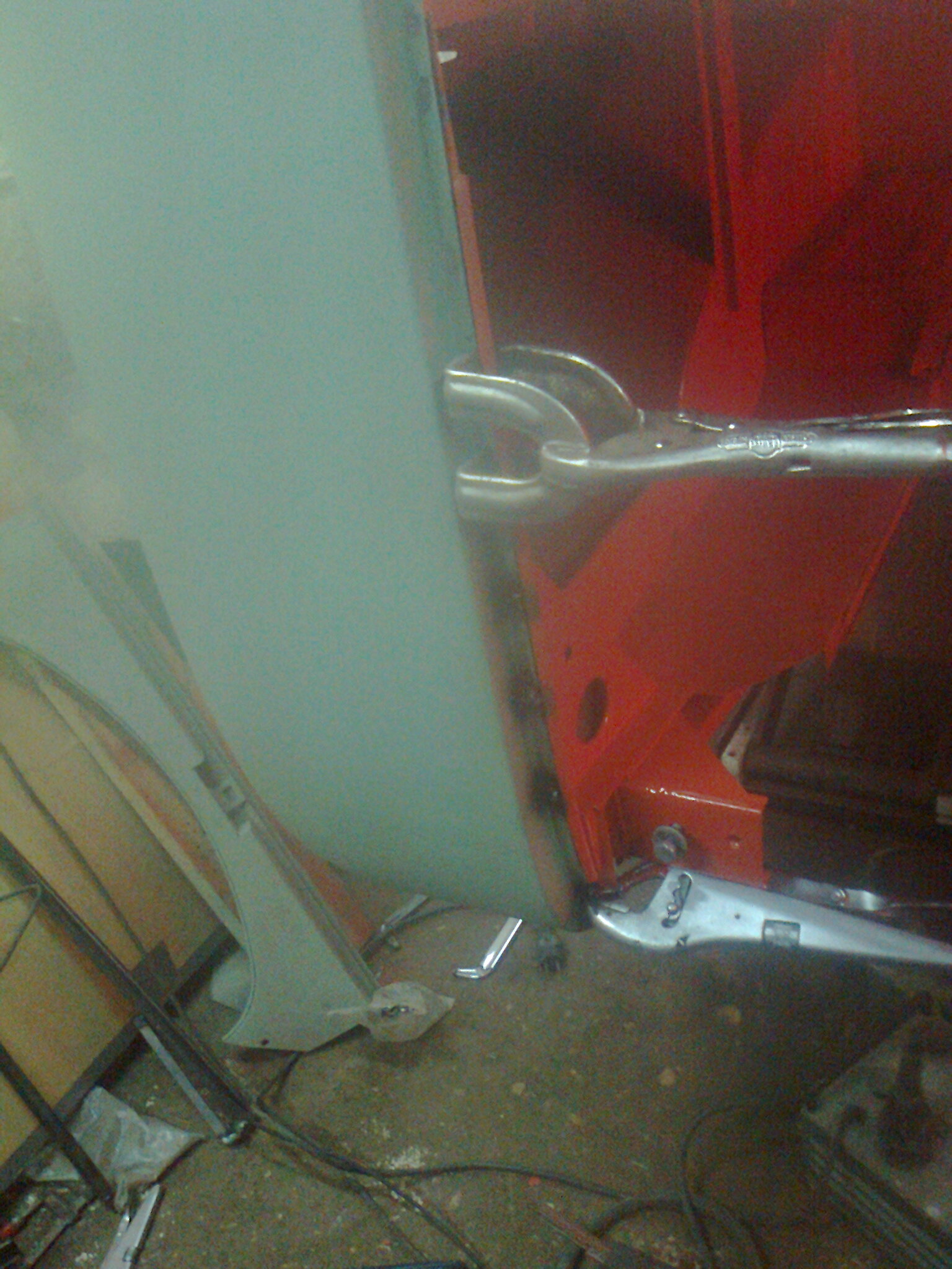

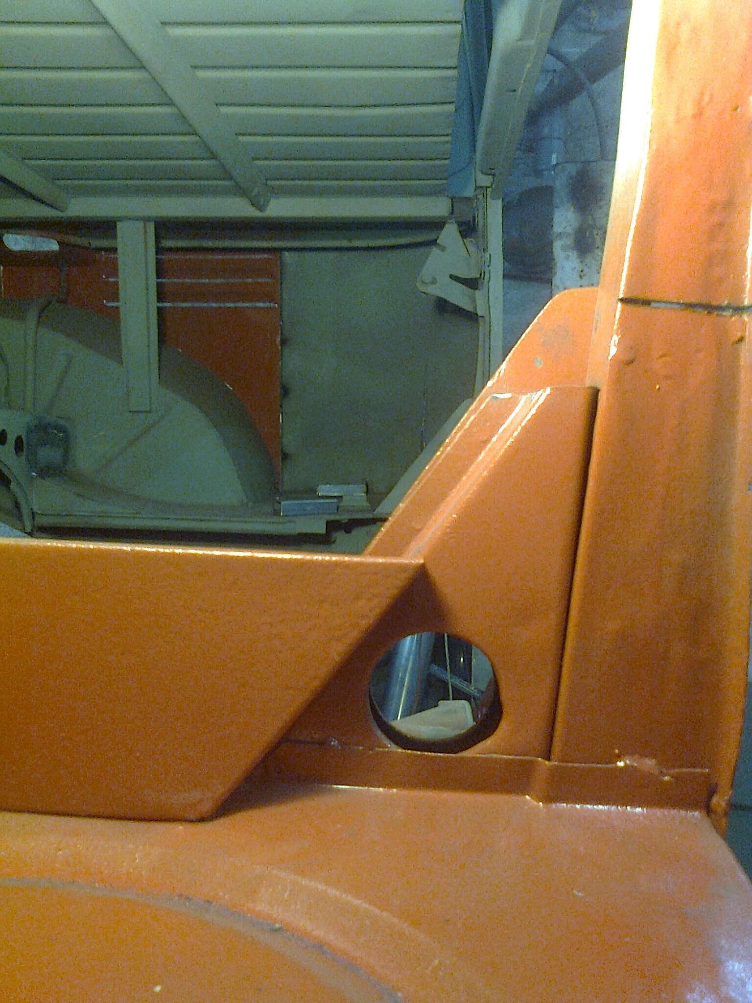

j’ai commencé la soudure des coins arrière.
c’est une belle pièce de tôlerie, mais un peu galère à ajuster.

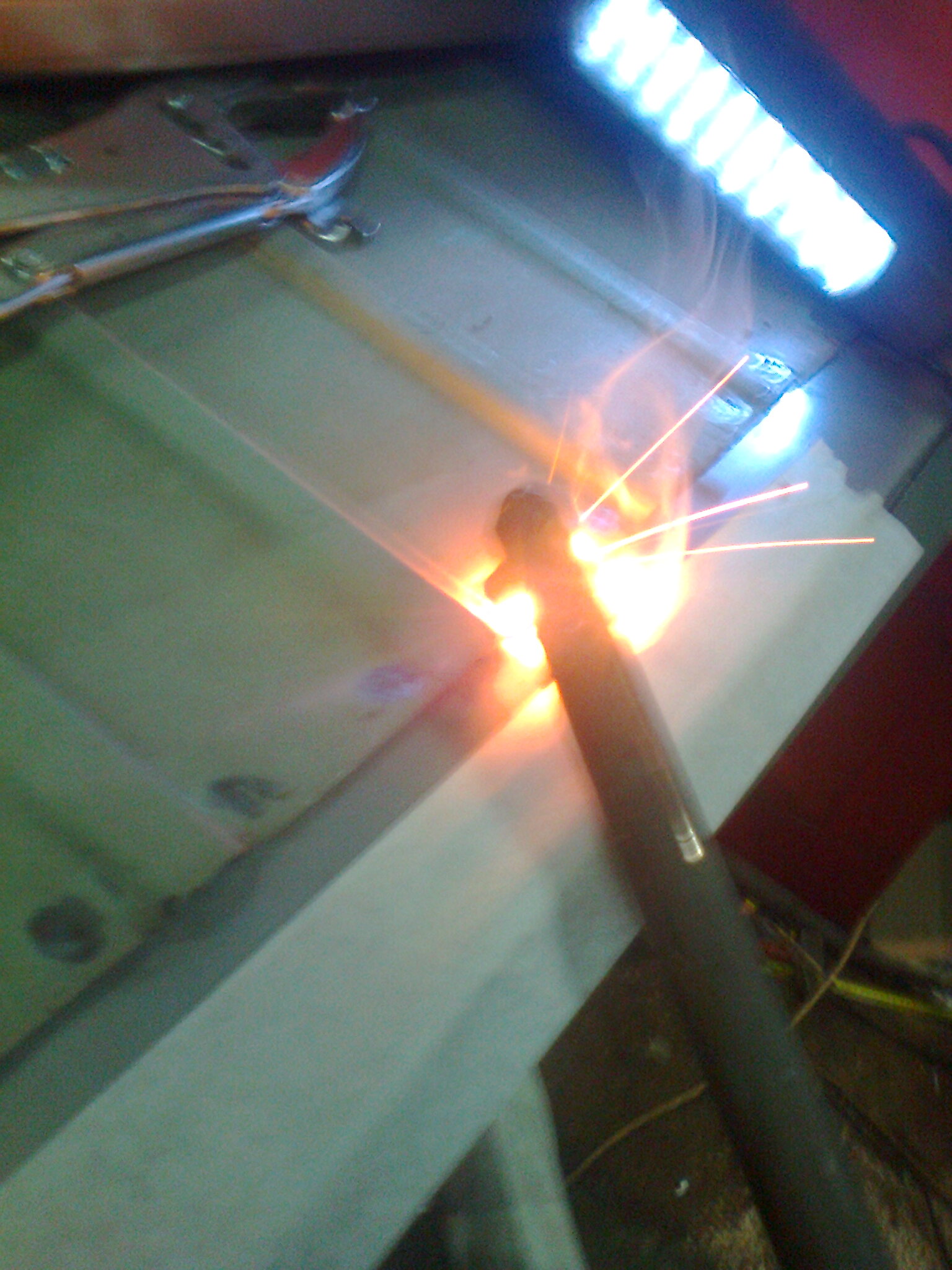

j’ai soudé par point grâce à la pointeuse que m’a prêté fillou (merci à lui).
tout les 3 points ça me fait disjoncter le tableau électrique…
et je me retrouve comme un con dans le noir, au milieu du bordel du garage, c’est top dangereux.
le coté conducteur est presque fini, reste le haut, mais il s’ajuste bien.

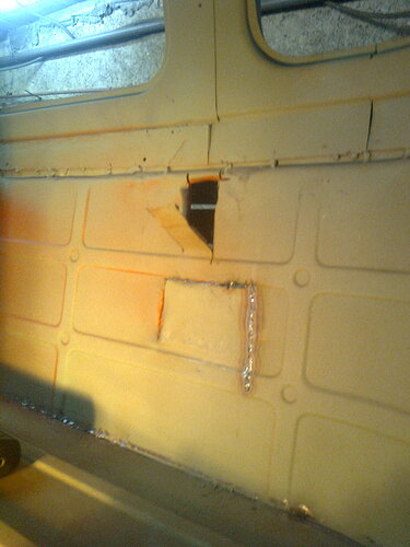

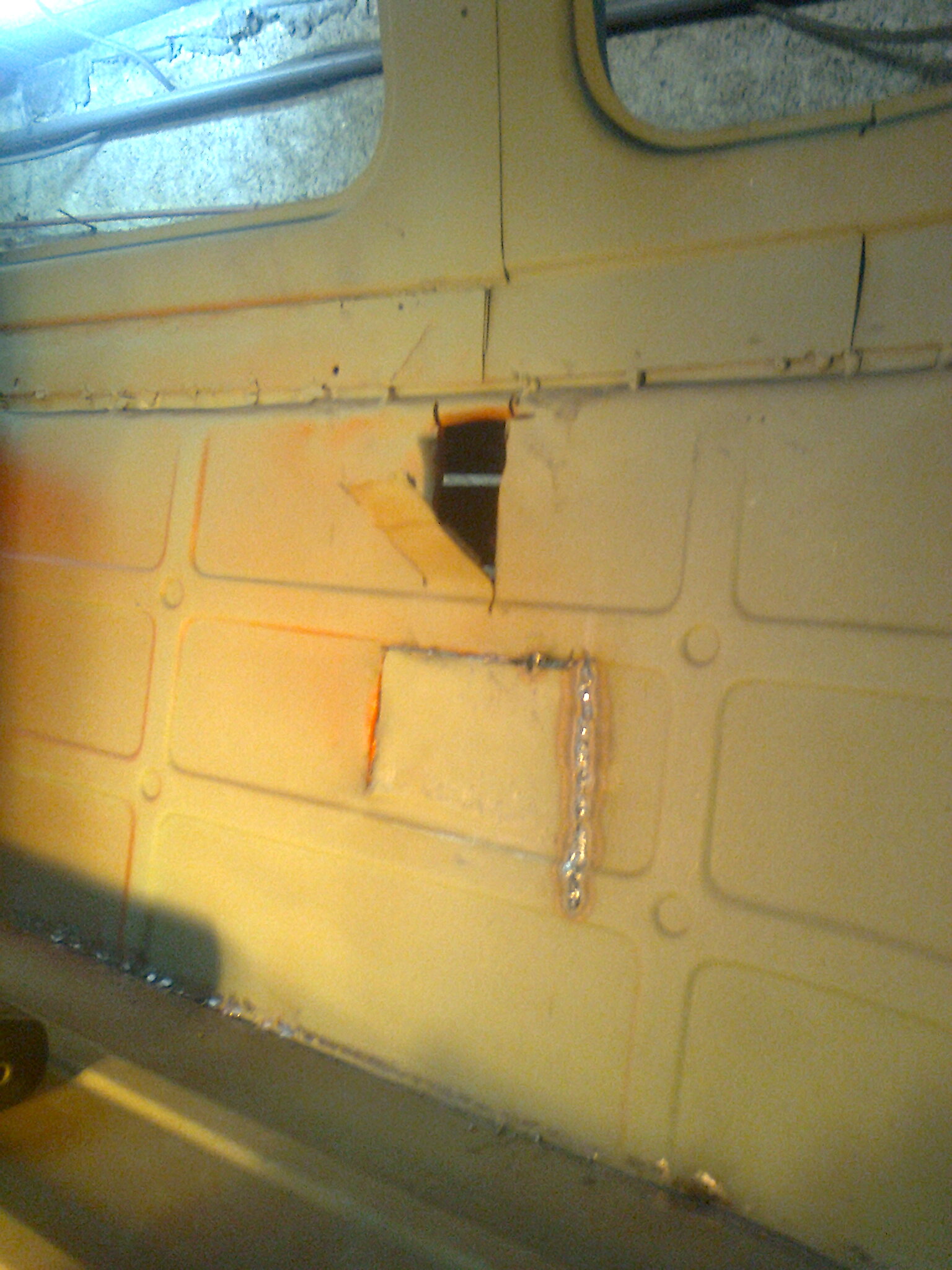

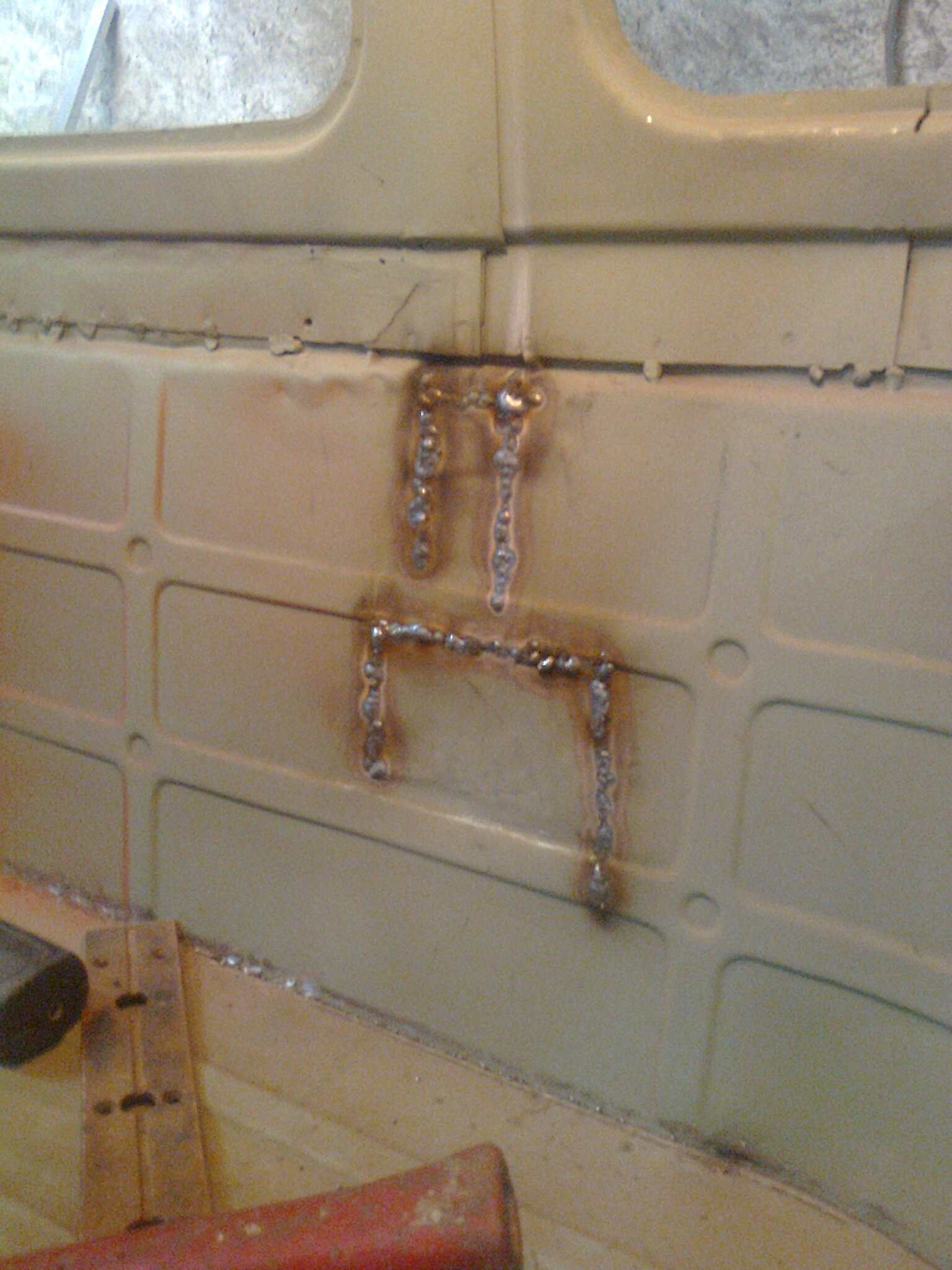

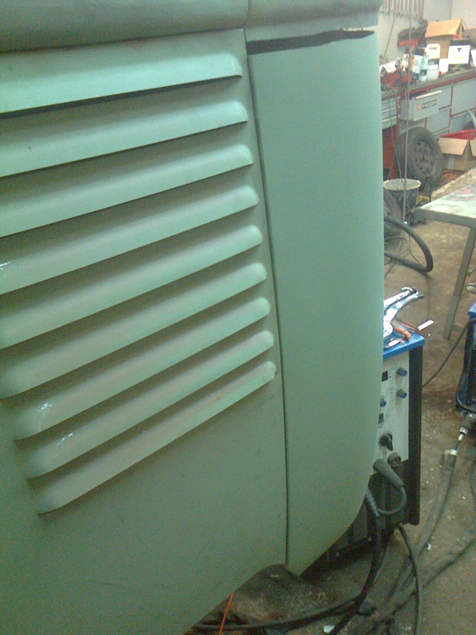

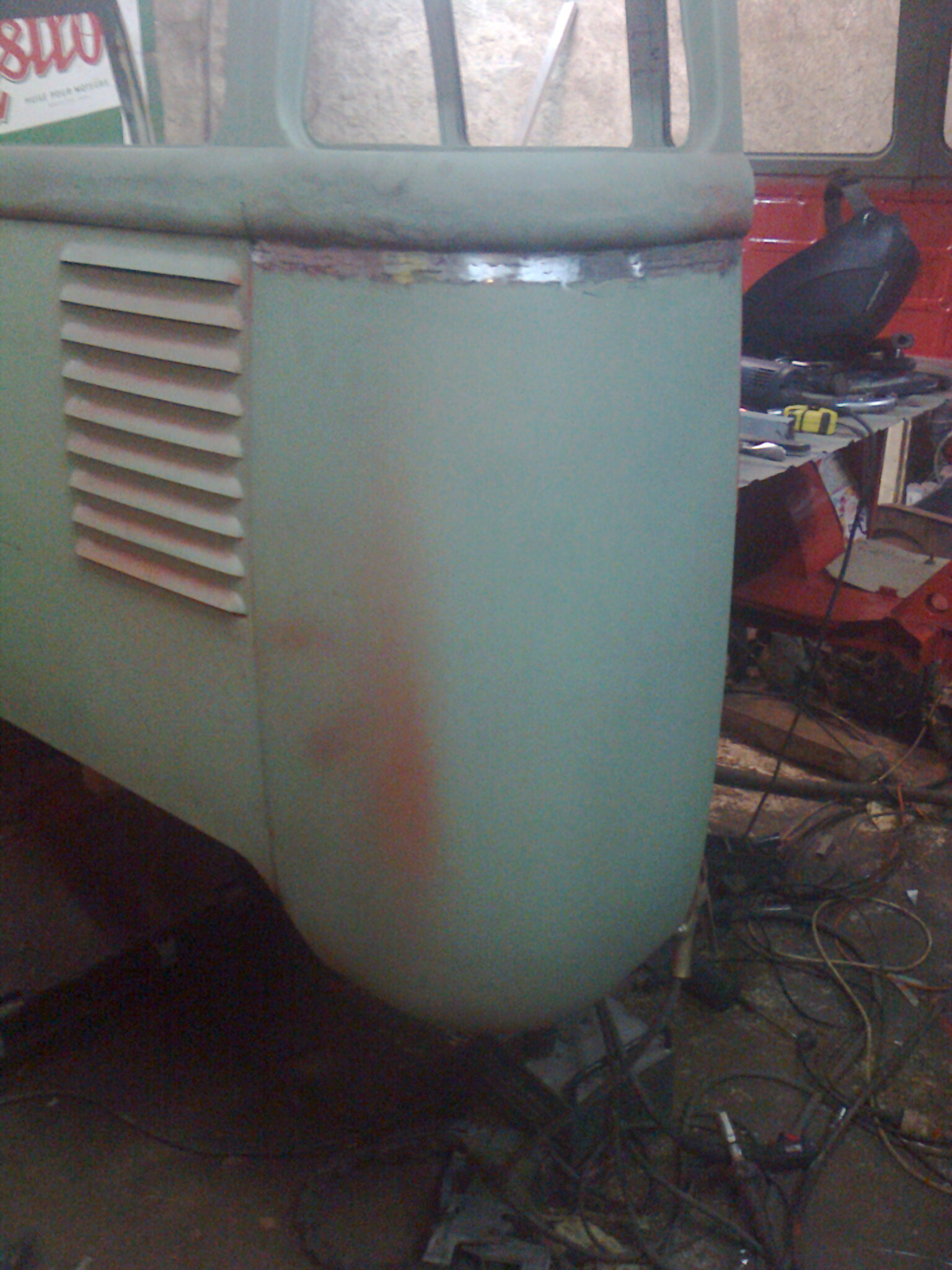

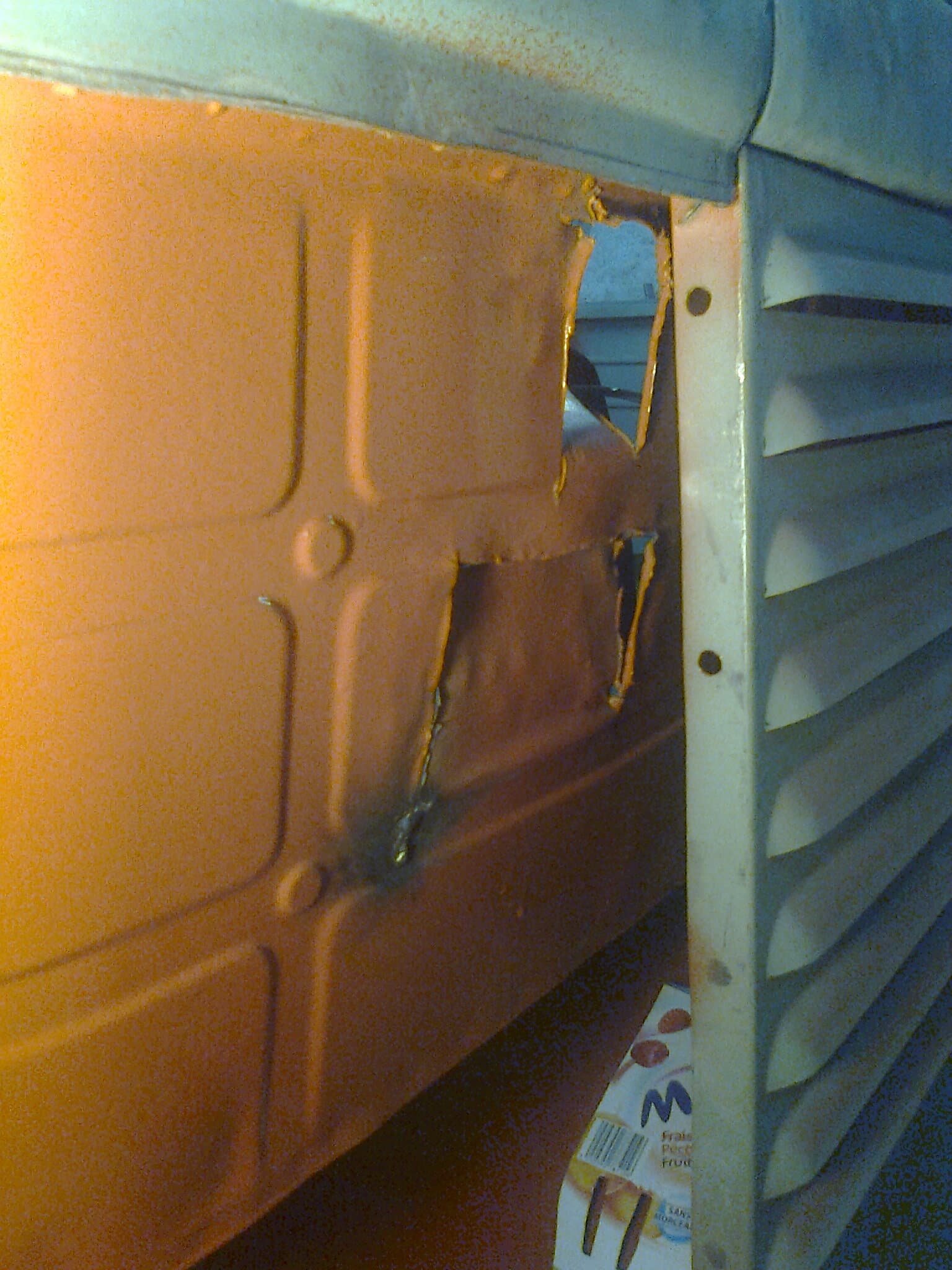

suite à un accident, des jolies trappes pour redresser les louvers ont étés percés.
hop resoudés
et repeint
par contre coté passager, la tôle est trop longue, je sent que ça va être du sport.
ce week end il fait un beau temps de merde, donc je serait pas tenté d’aller au ski, alors je devrais pouvoir finir l’arriere.
tout est prêt.
aller dodo, a demain

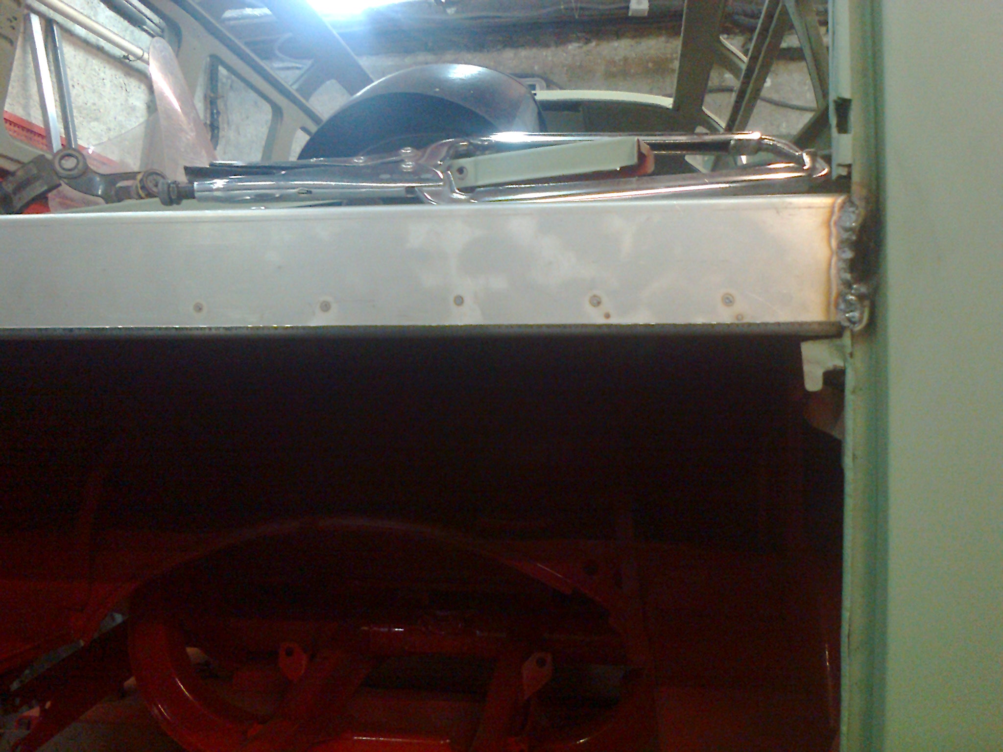

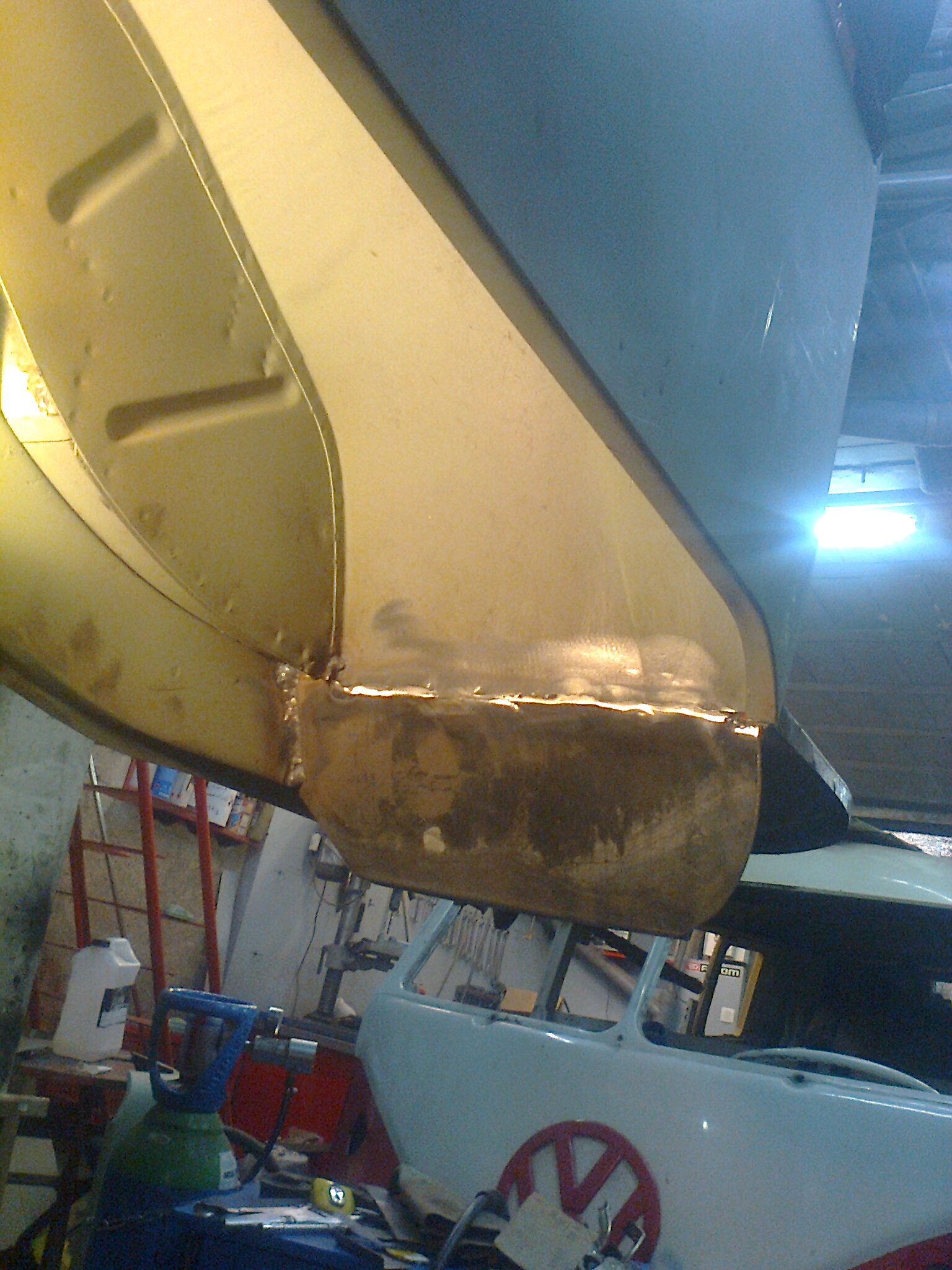

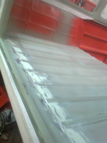

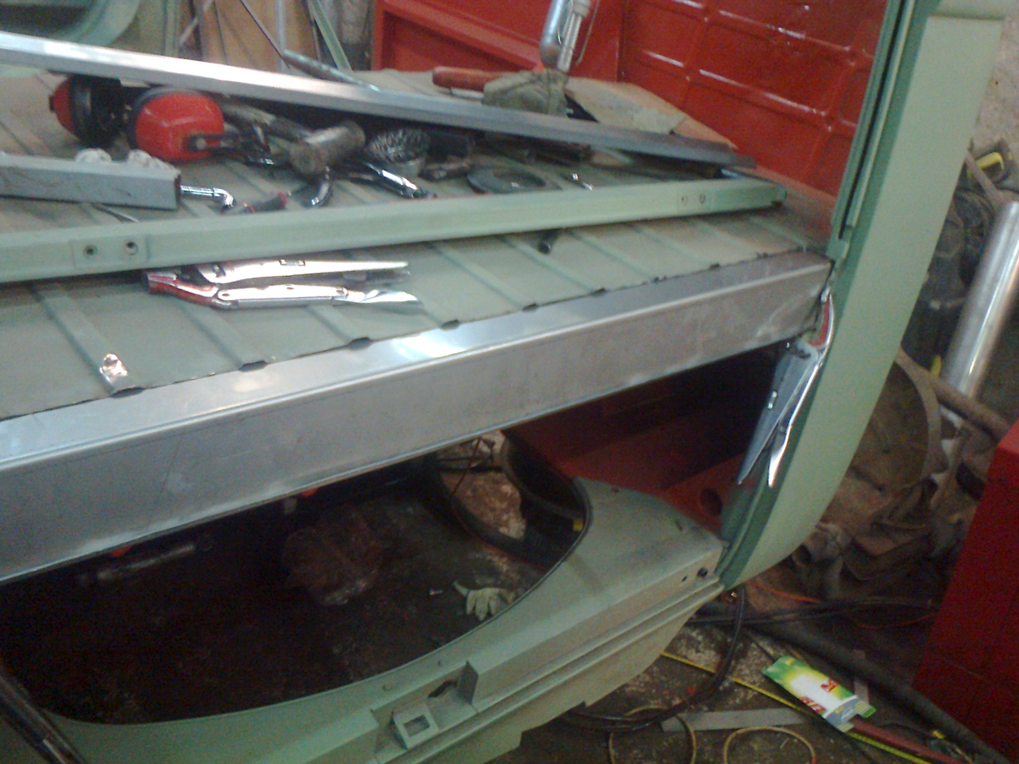

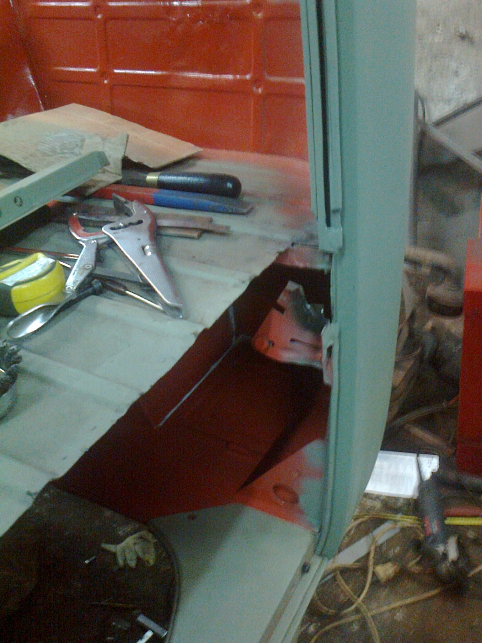

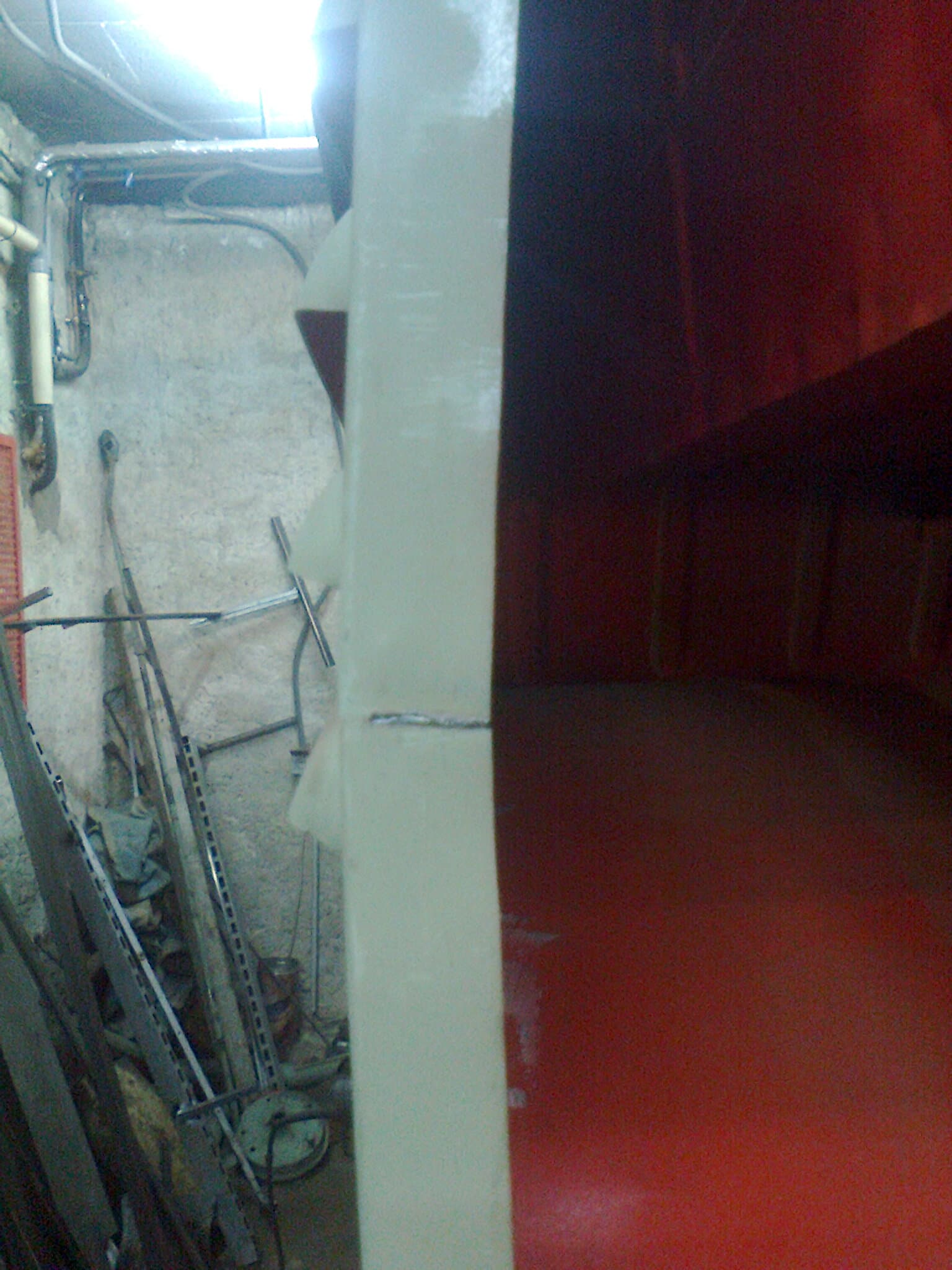

Ayet les 2 coins arriere sont soudés, meulés et apprêtés.
c’est trop beau; je suis trop content.
je pense m’être débrouillé comme un chef.

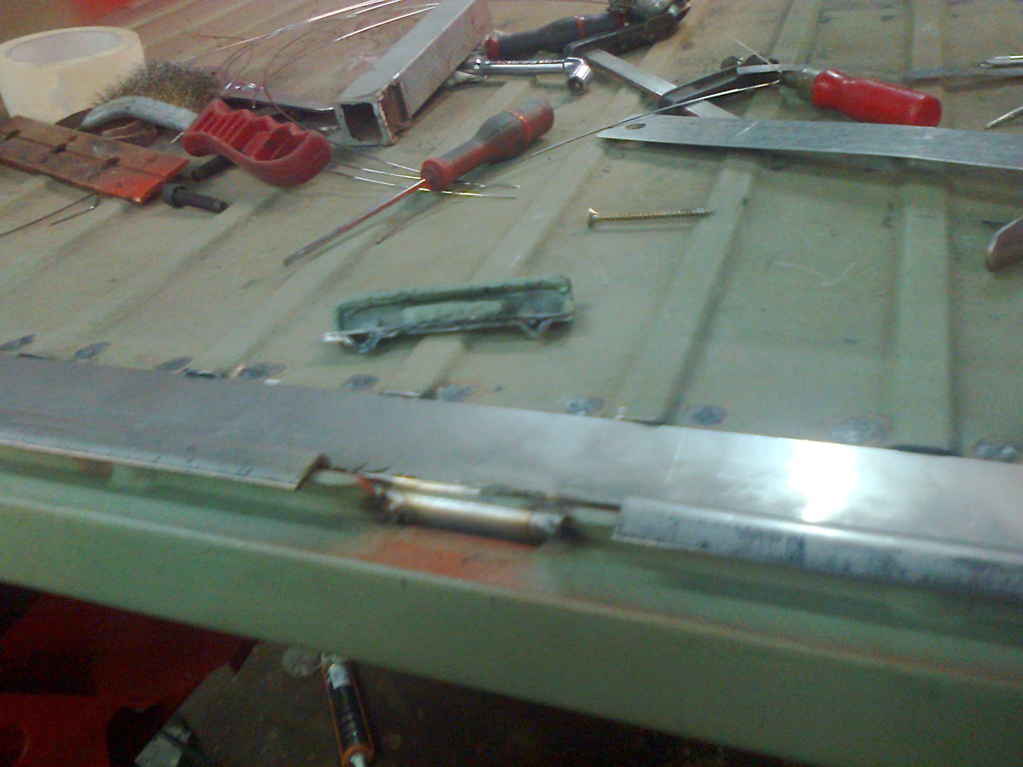

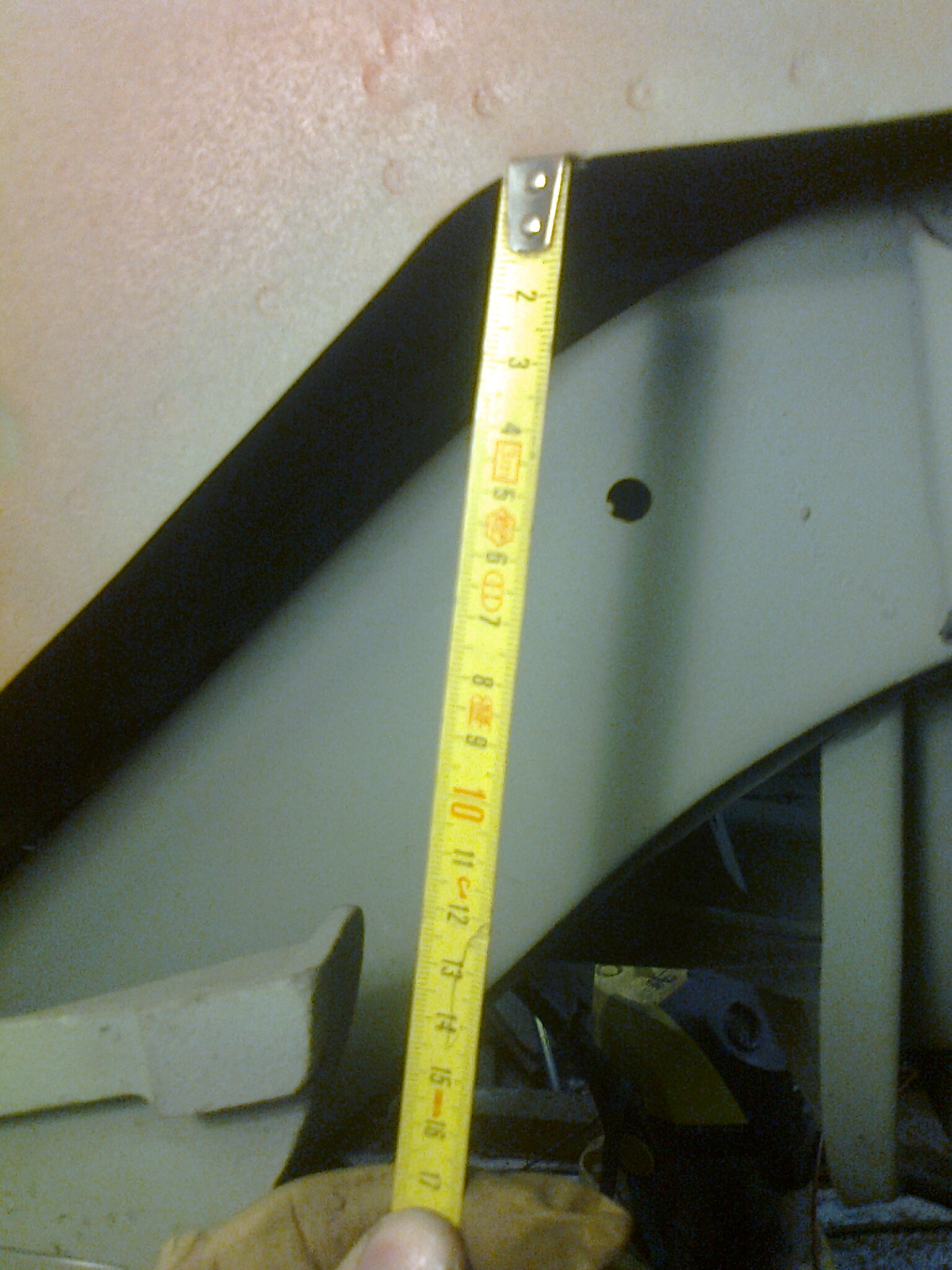

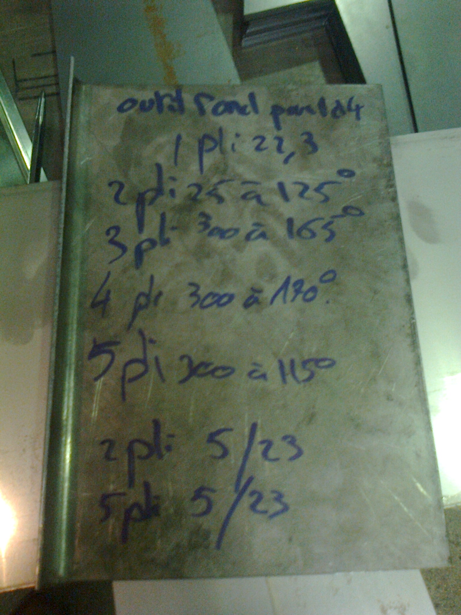

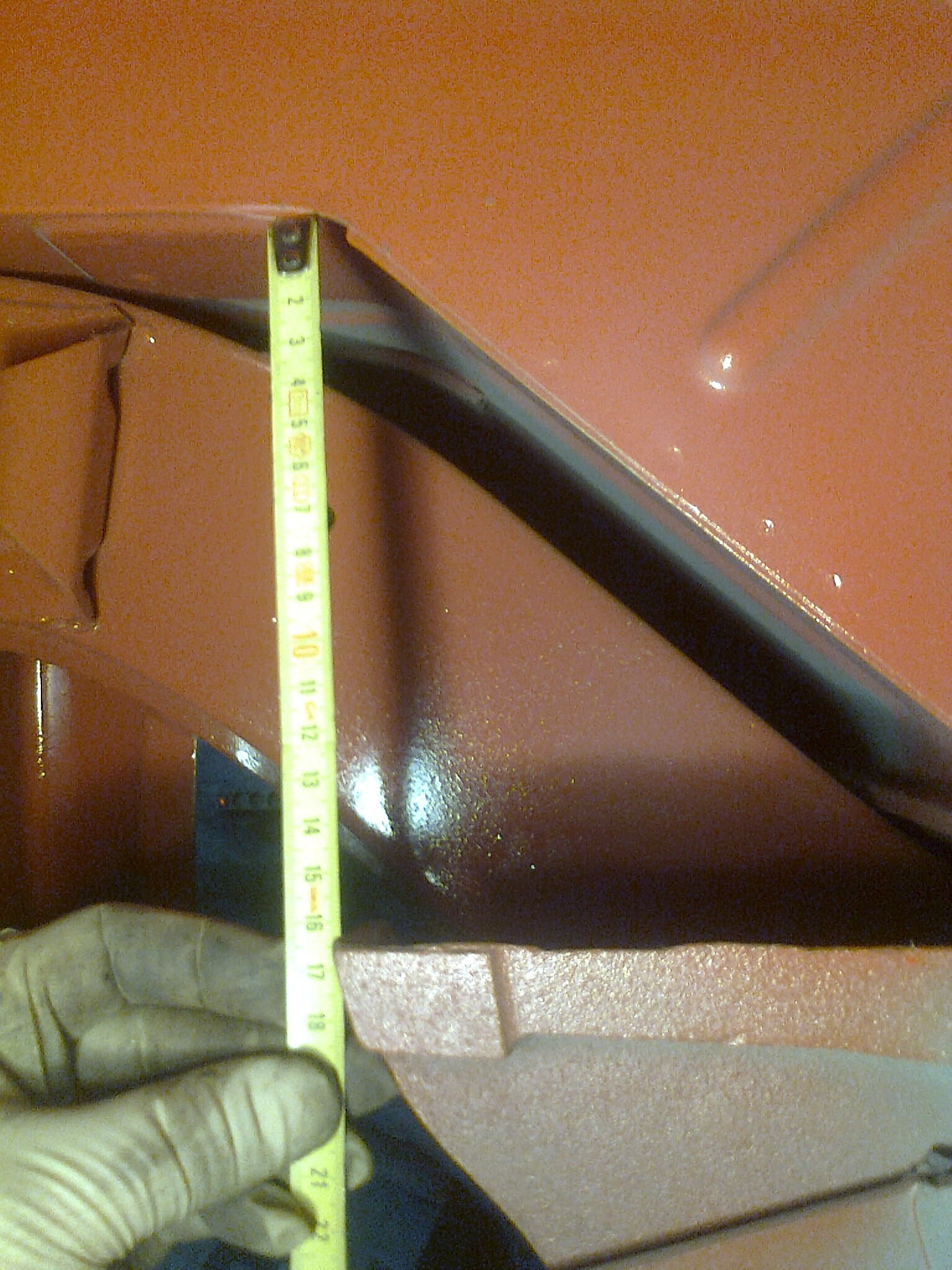

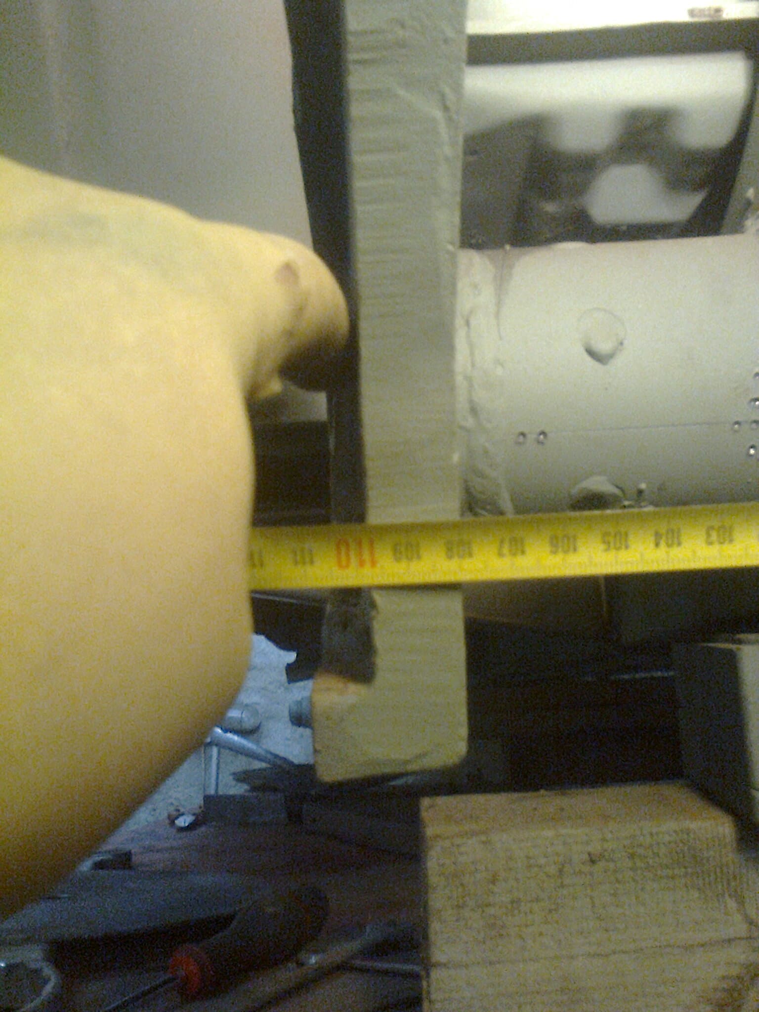

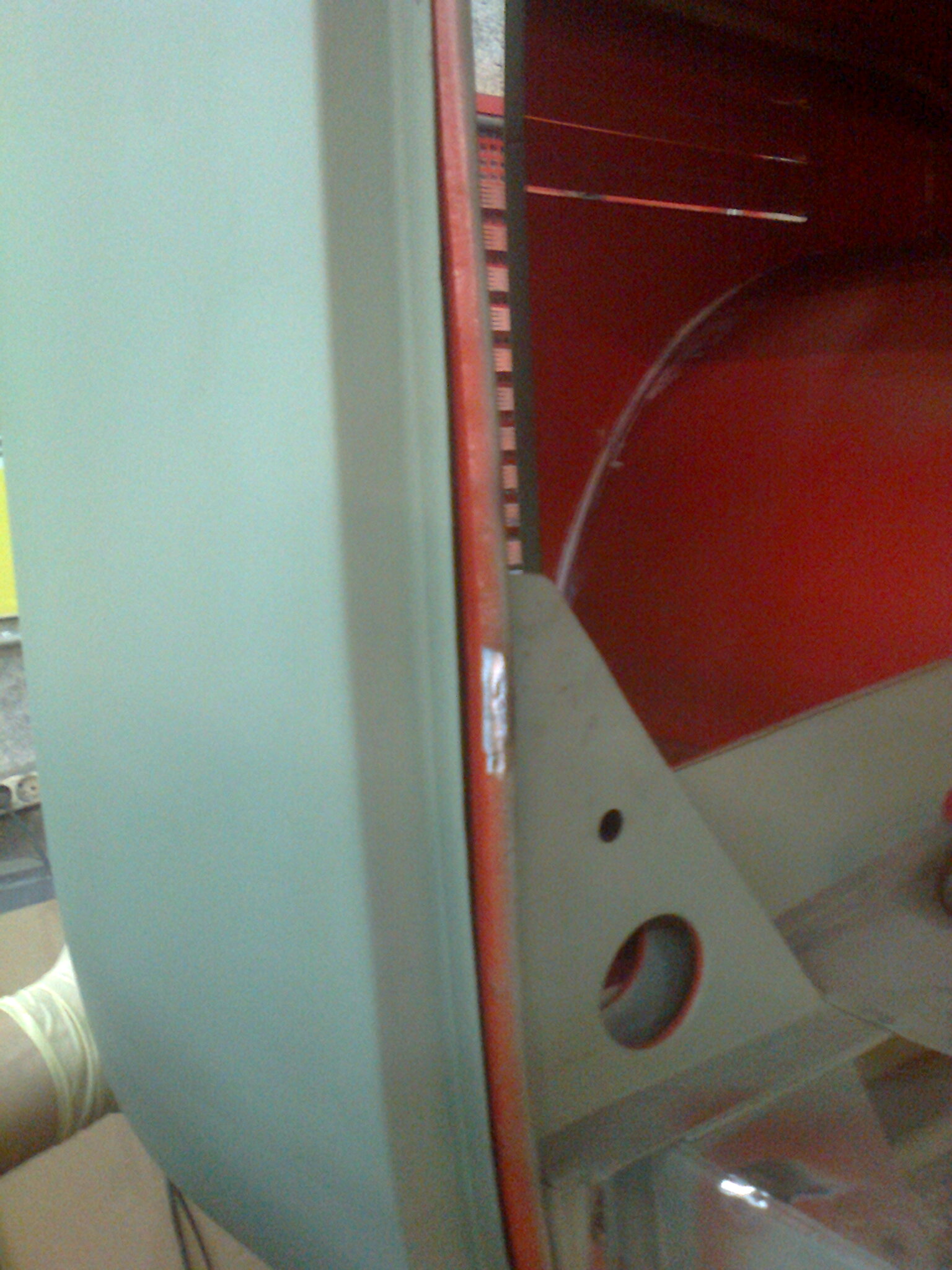

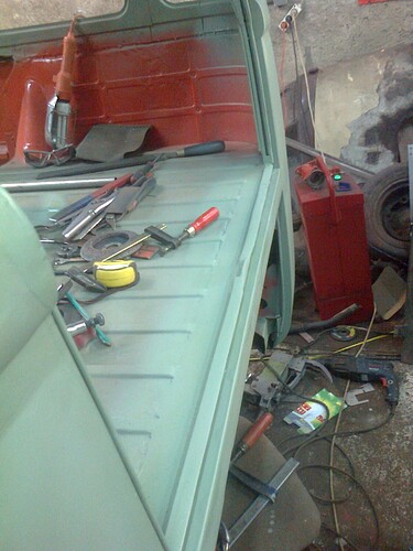

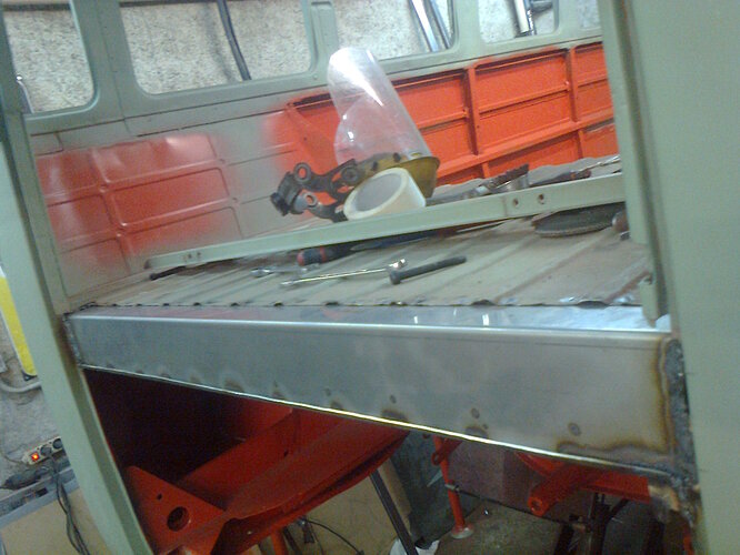

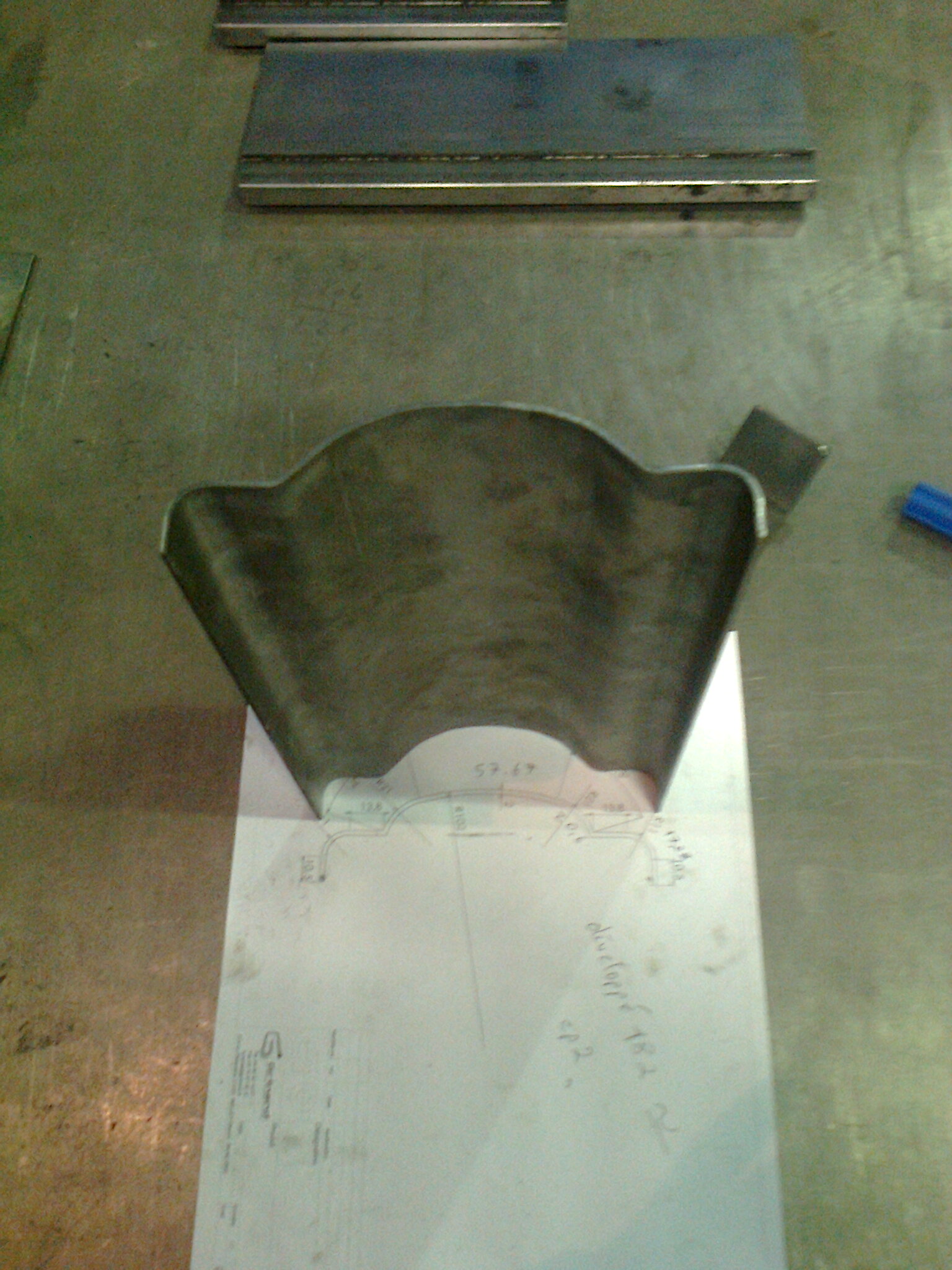

j’ai commencé à ajuster la traverse entre le hayon et le capot moteur, mais , les toles que j’avais fait derriere sont trop courtes.
la gorge du joint de capot moteur doit faire 16mm et là j’ai que 13.
donc le joint ne se mettra pas comme il faut, et merde.

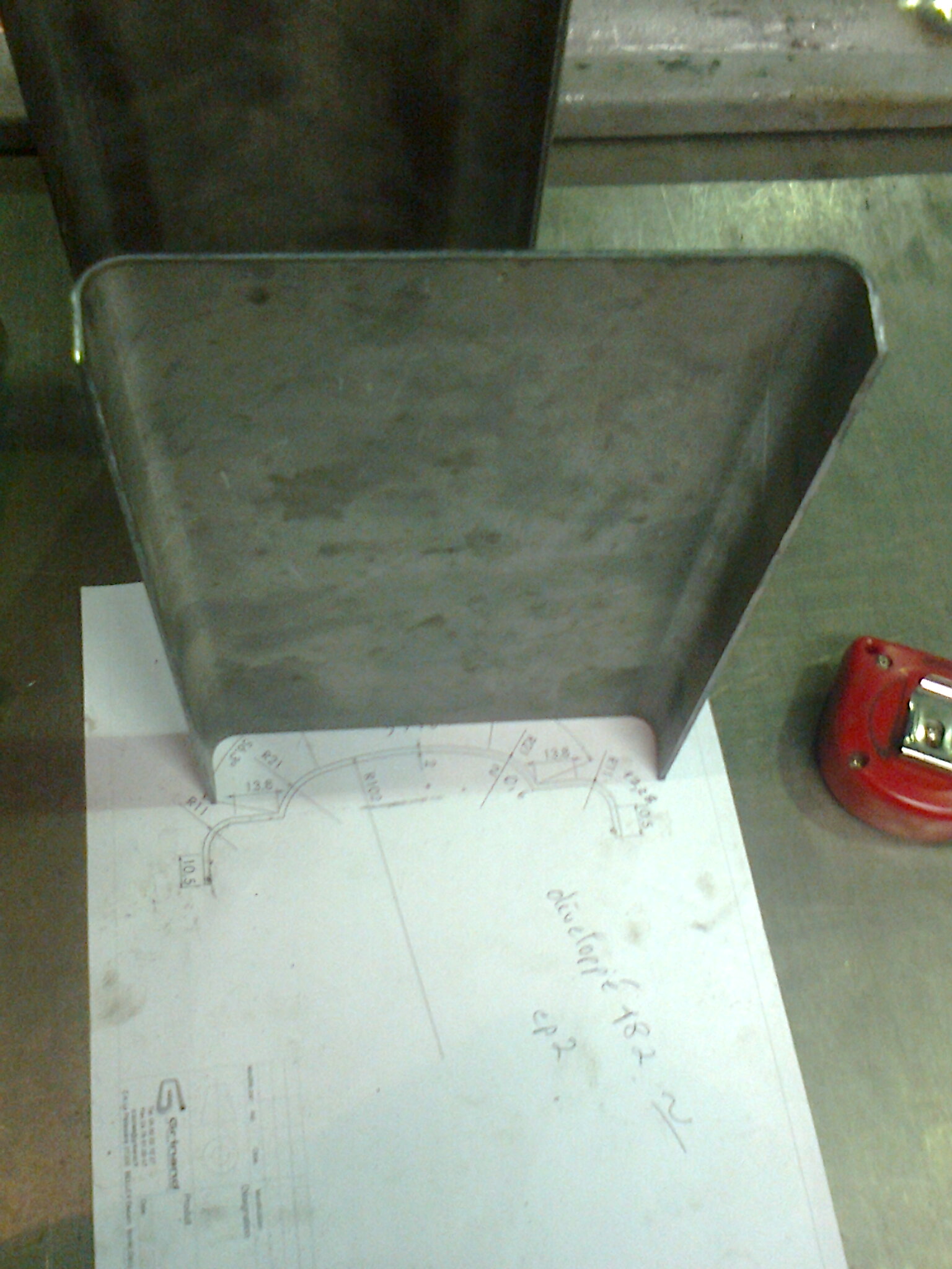

donc retour à la case dessin et demain je fait plier tout ça en inox.

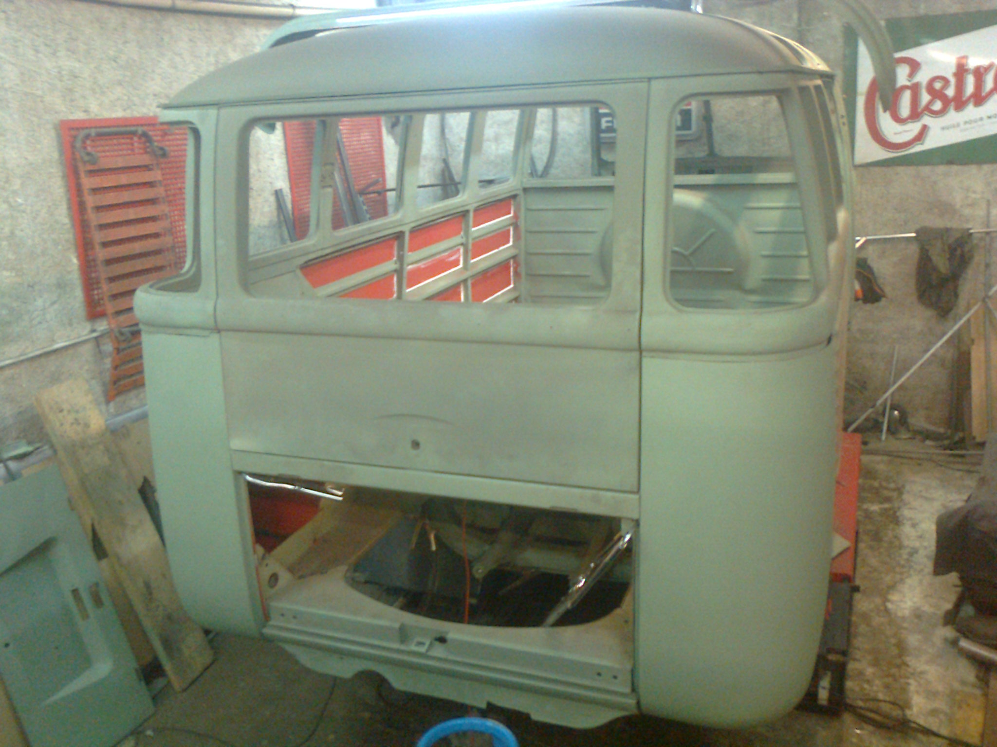

et tout cas le samba commence à avoir sacrément de la gueule, je pense le sortir du garage le week end prochain
pour le retourner sur le pont pour attaquer l’avant.
ça va être l’occasion de faire des photos sympa sur roues.
par contre j’ai plus de frein à main, ça va être stressant, c’est pas le moment de le plier, la descente du garage est raide.
Alors en 5 mois j’ai donc fait la greffe de toit, , le plancher centrale, refait tout les dessous les cotés et l’arriere.
reste le bas de face avant, les ouvrants, les ailes avant, le plancher conducteur et le bas des pare brises.
une formalité quoi ! :laughing:

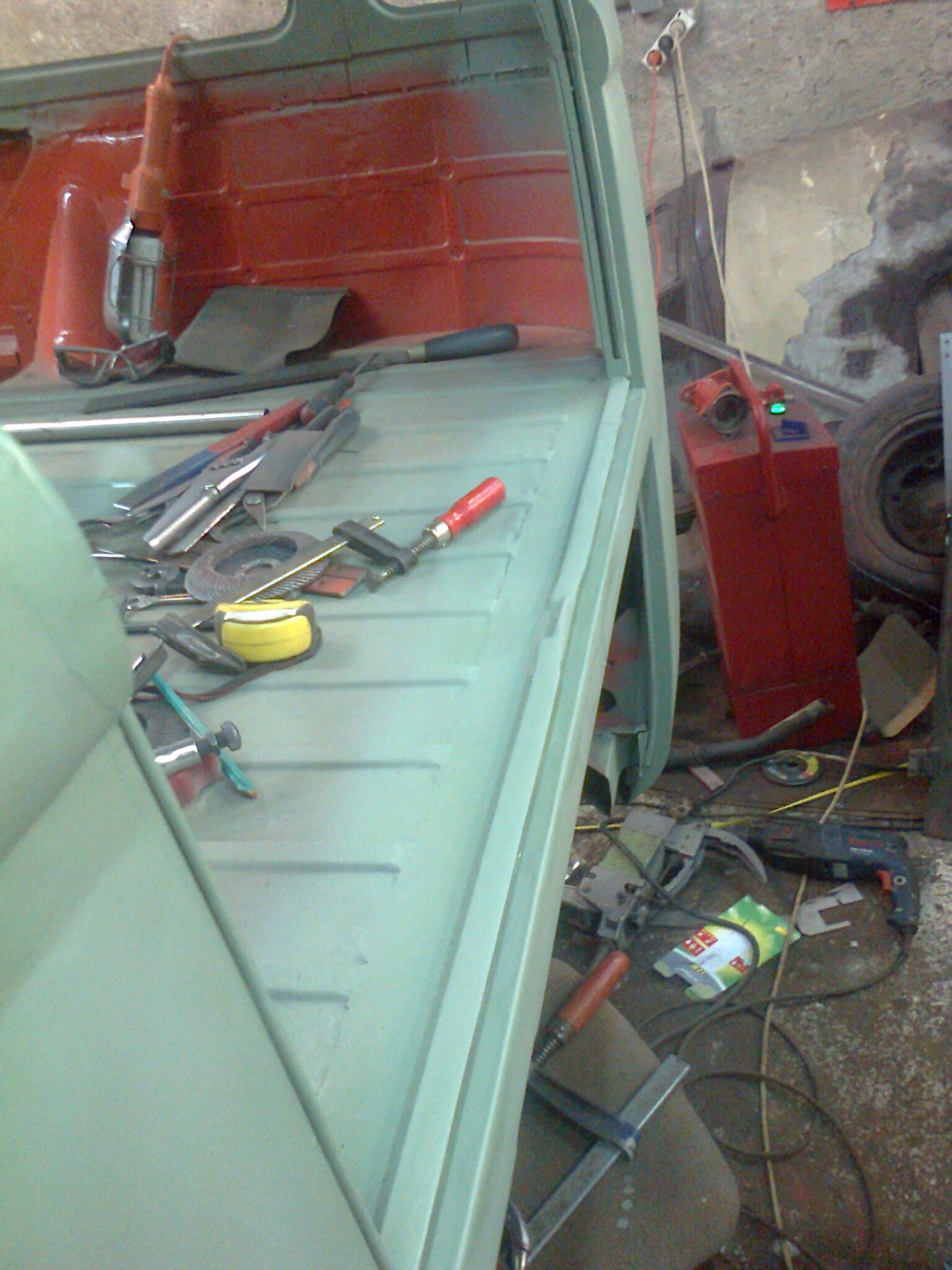

Et voici les photos qui correspondent aux deux derniers posts de Davy !

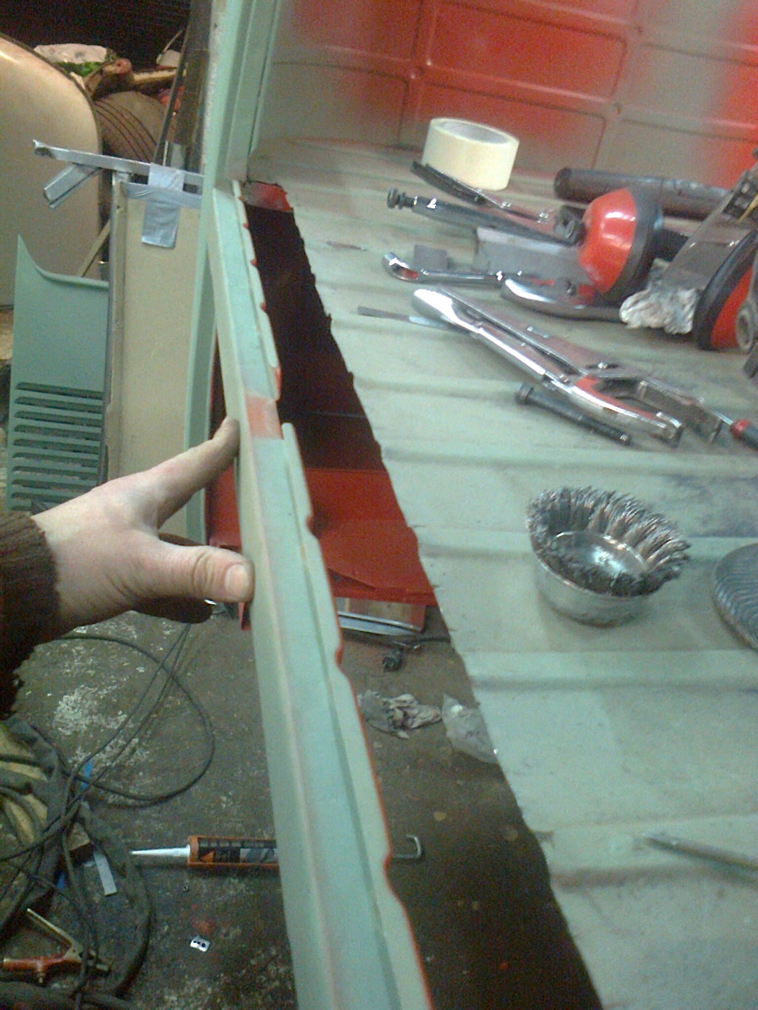

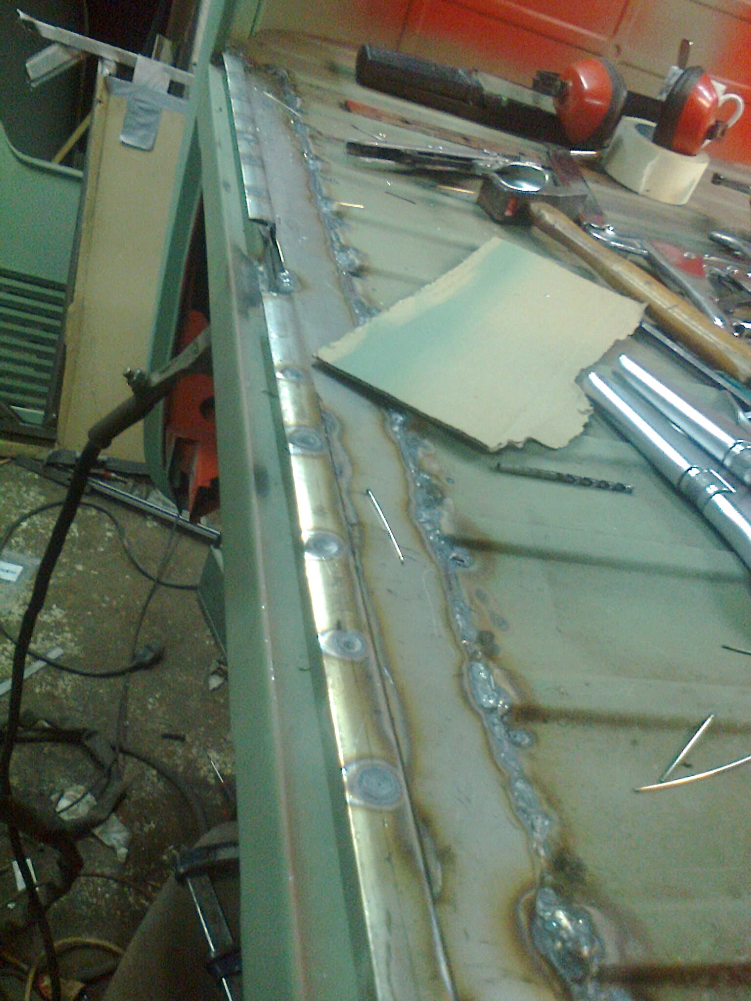

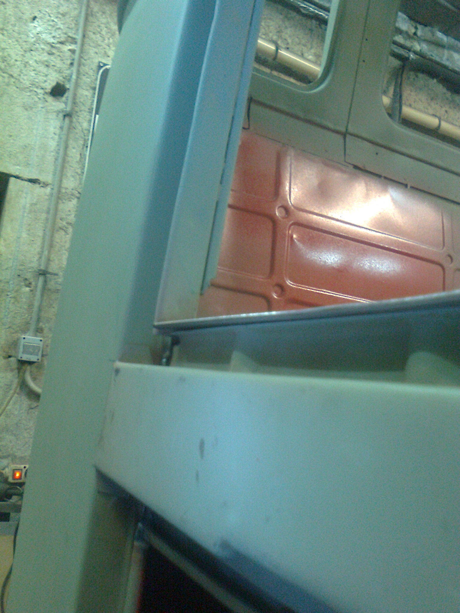

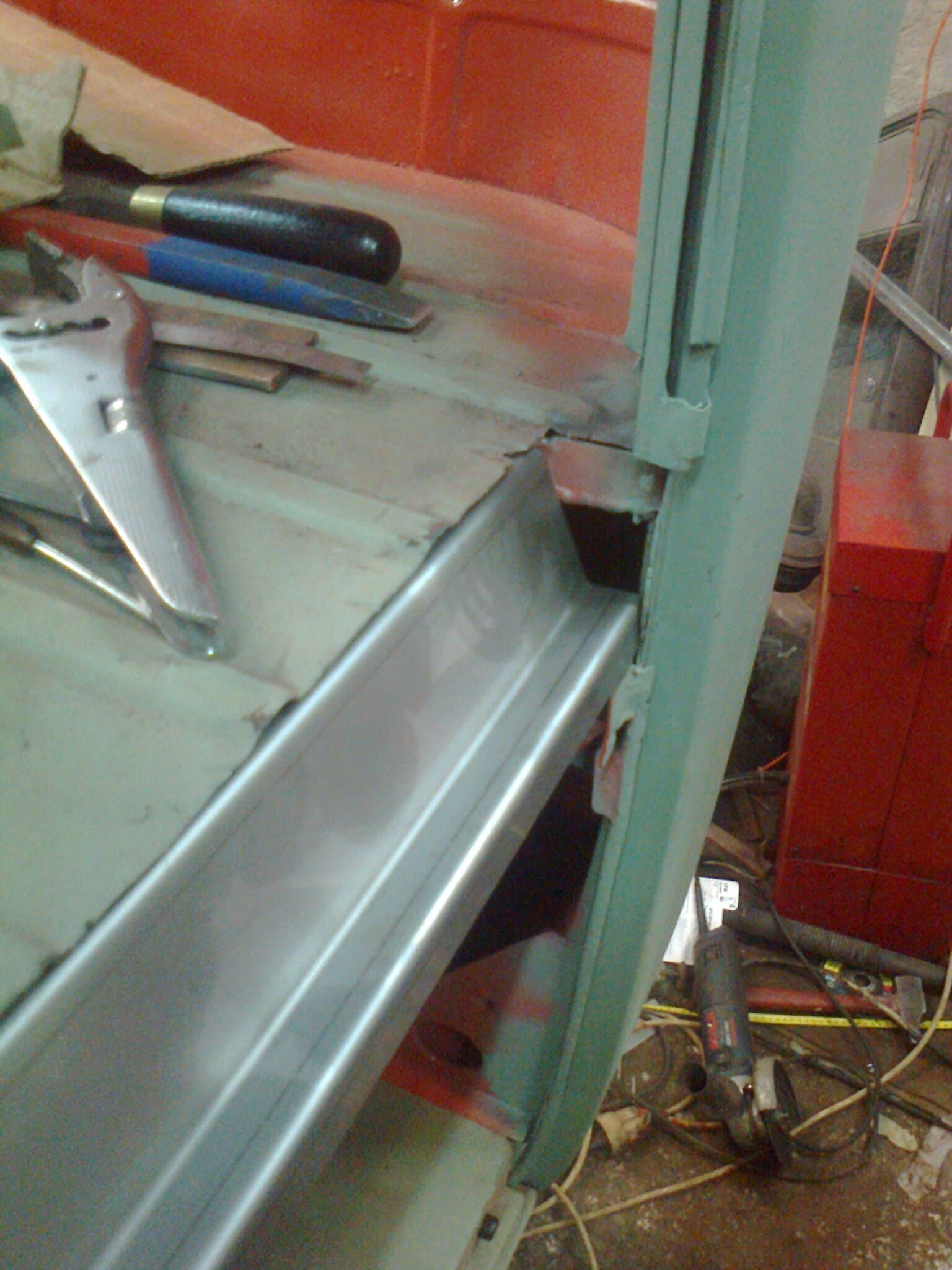

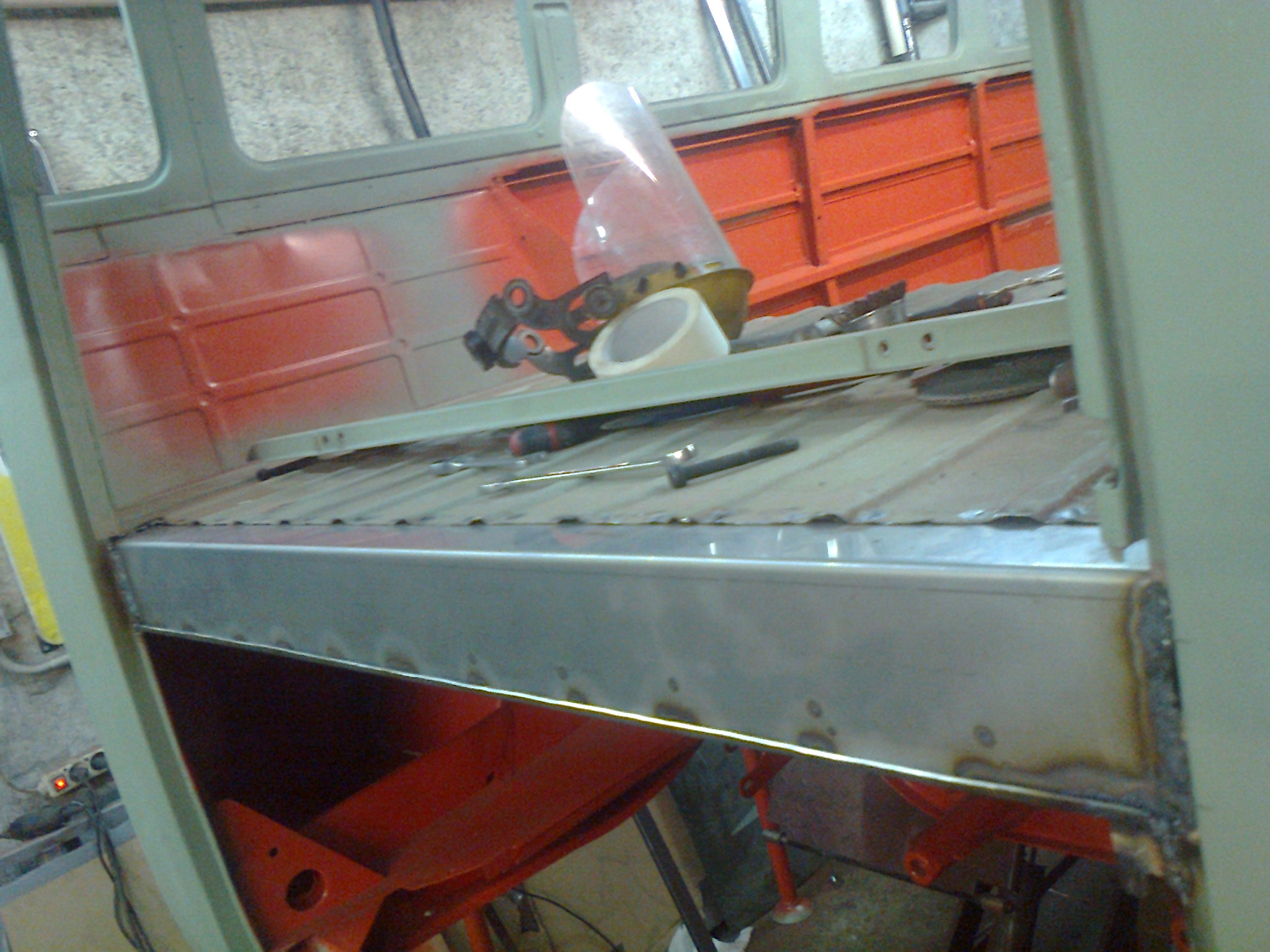

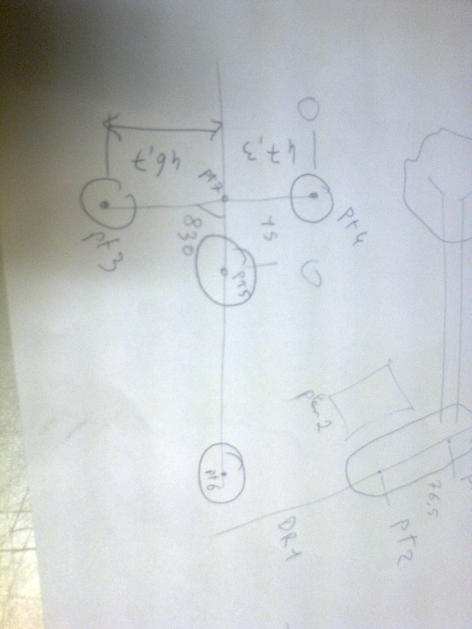

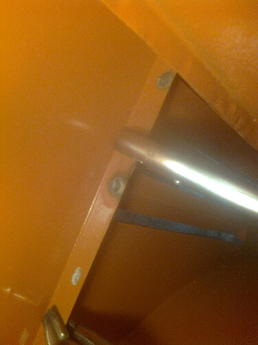

Mika41 m’a filé les cotes de positionnement de la traverse entre le hayon et le capot moteur.(merci à lui).
ce soir j’ai récupéré mes toles inox qui vont derriere chez le tolier, je goute et je file au garage pour ajuster tout ça.
donc il n’y a rien qui m’empeche de tout souder ce soir, c’est ça l’avantage de l’inox, t’es pas emmerdé par la peinture des zones inaccessible, ça bougera pas :smiley: .
