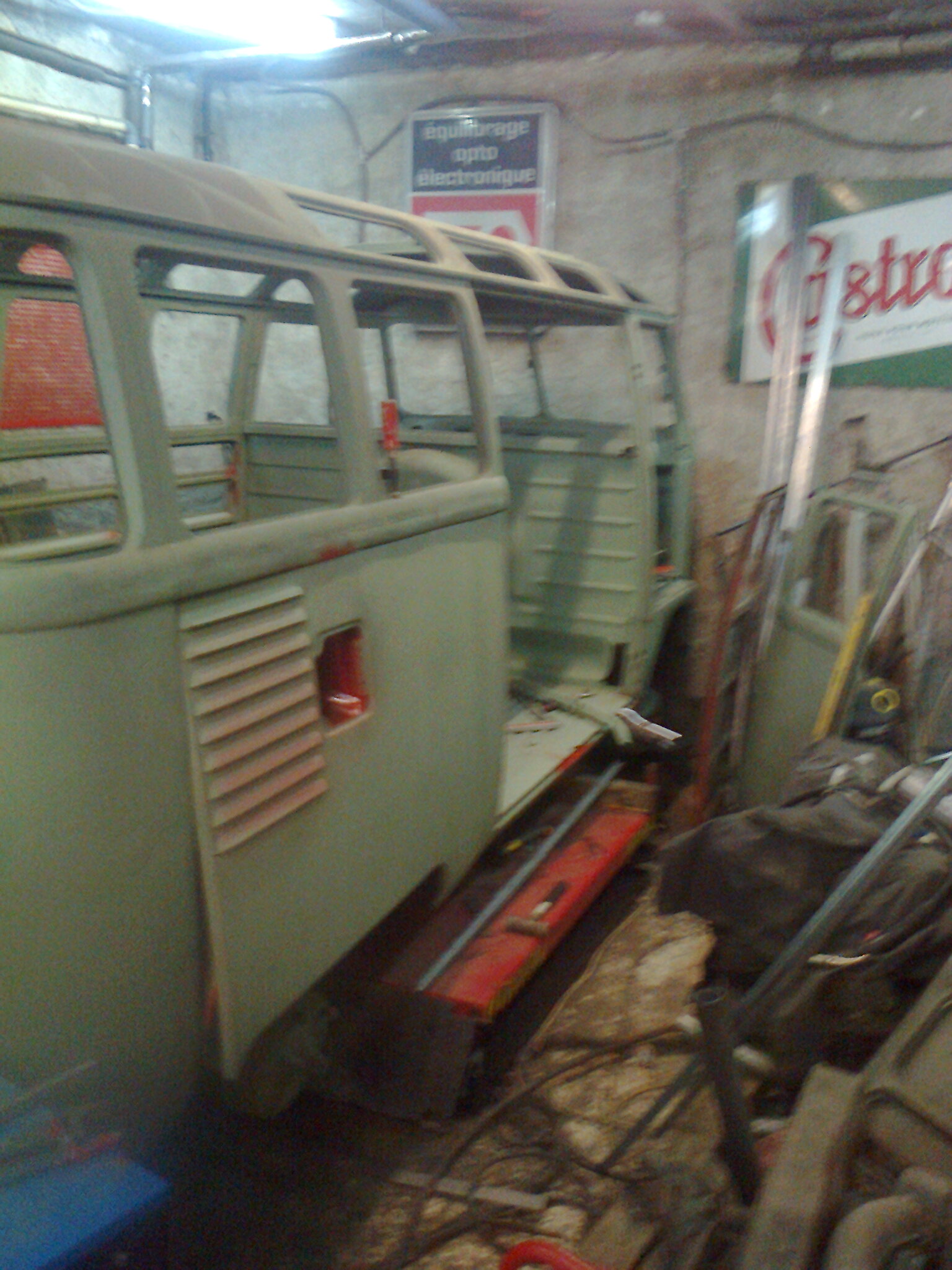

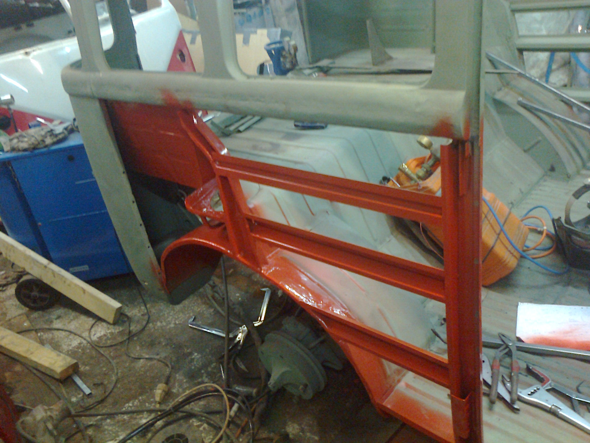

Alors quelques nouvelles fraiches.

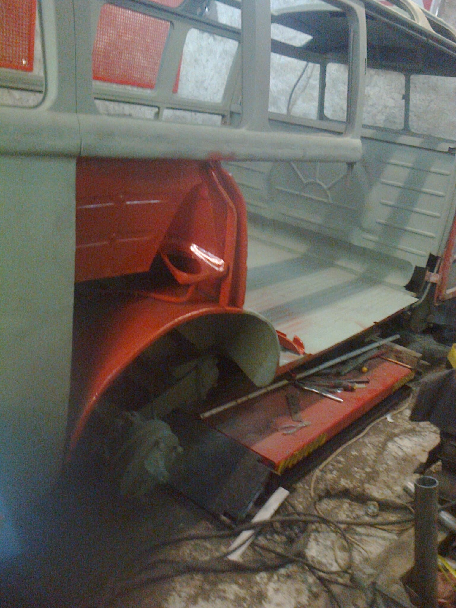

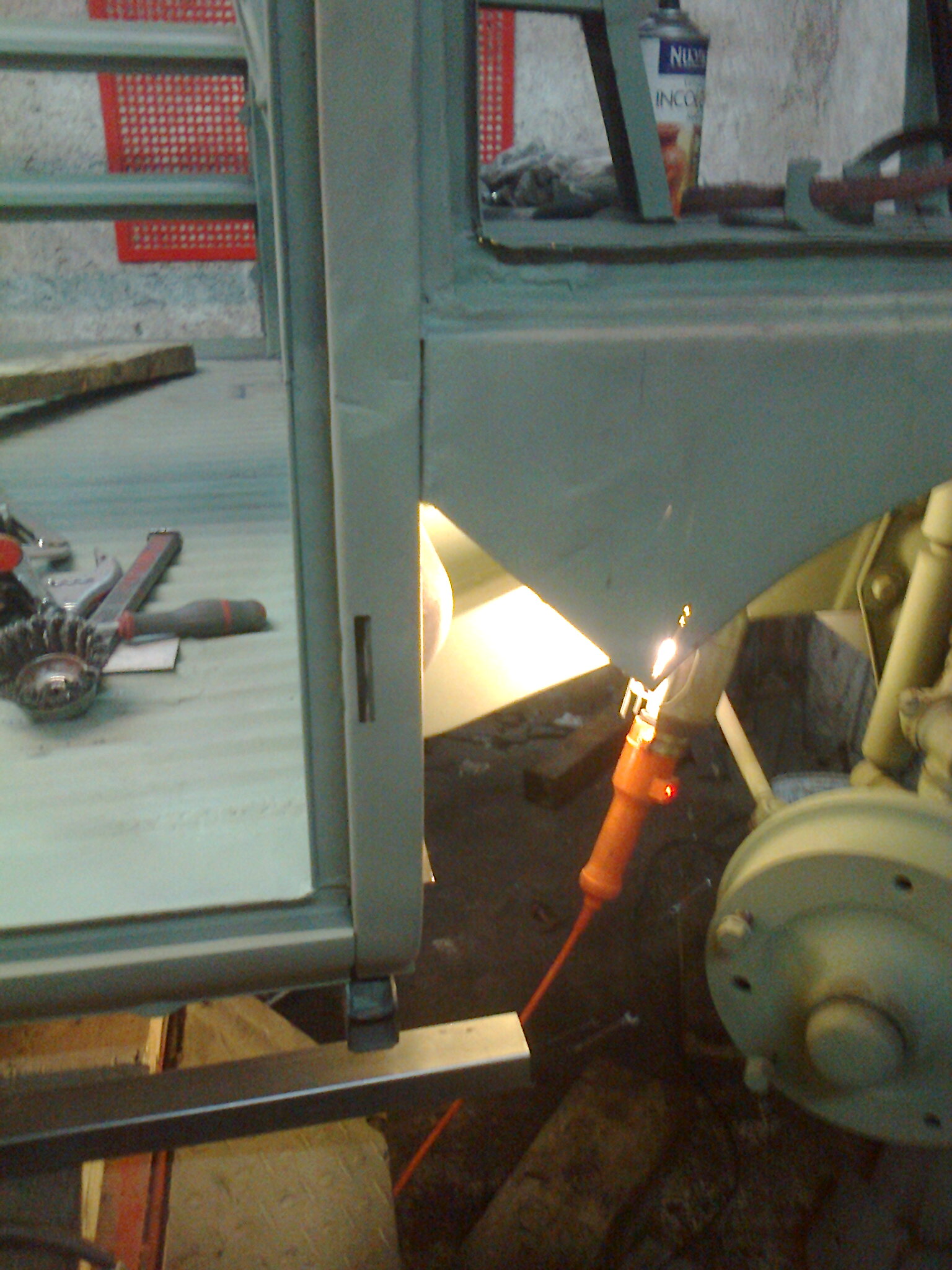

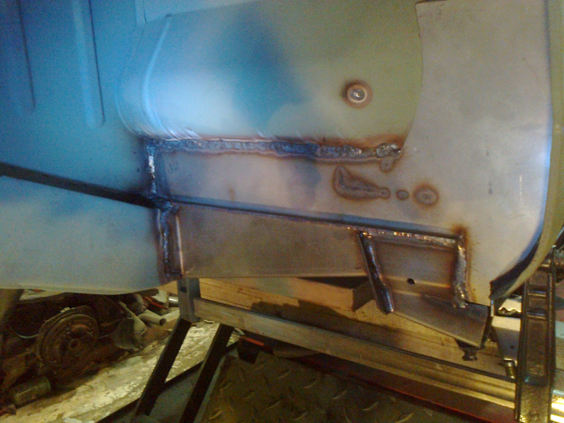

j’en suis aux passage de roue avant gauche.

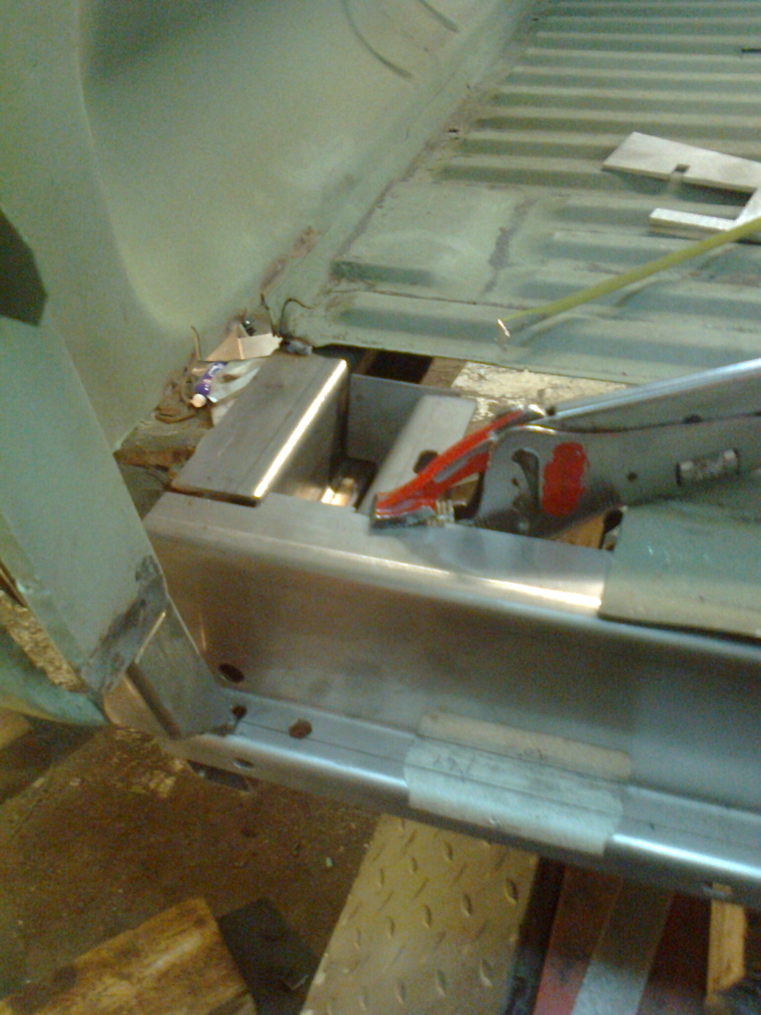

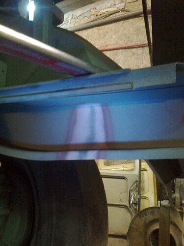

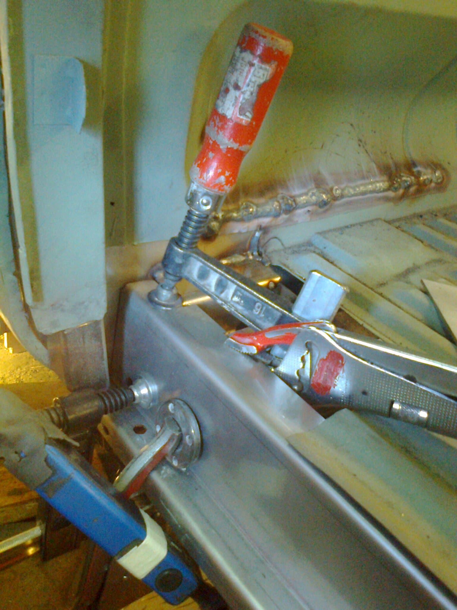

hier j’ai soudé le support de cric et ajusté tout ça.
la soudure inox c’est du bonheur, ça fond tout seul, et ça rouillera plus.
il n’y a que le gros bourrelet en acier, celui qui donne du passage aux pieds des passager arrière .
le reste pourra prendre tout les gravillons qu’il veut, ça bougera pas.

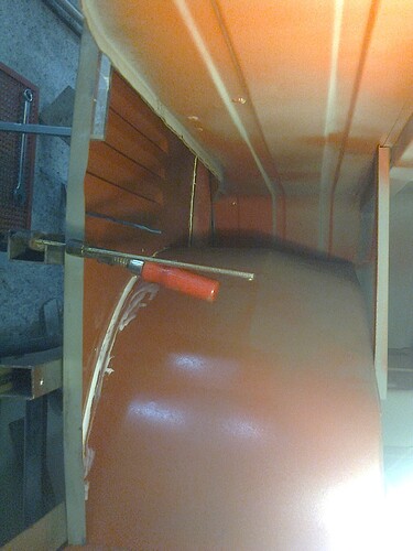

Par contre je médite sur les infiltrations intérieur d’eau dans la structure.
je m’explique: les flèches et autres charnières de porte battante laissent rentrer de l’eau dans les piliers de structure, qui est sensé s’écouler on ne sais où.
c’est n’importe quoi cet affaire, voila pourquoi ça pourrie toujours.
en plus pour aller peindre ces corps creux , accroche toi
sinon les 2 doublures de bas de caisse sont en place, près à souder.
je vais attaquer le passage de roue passager, il est déjà ajusté.
après je m’occuperais des supports de cric arrière, l’ajustement prend du temps car je change en même temps le rail du dessus qui est pas super accessible.
aller bonne nuit à tous

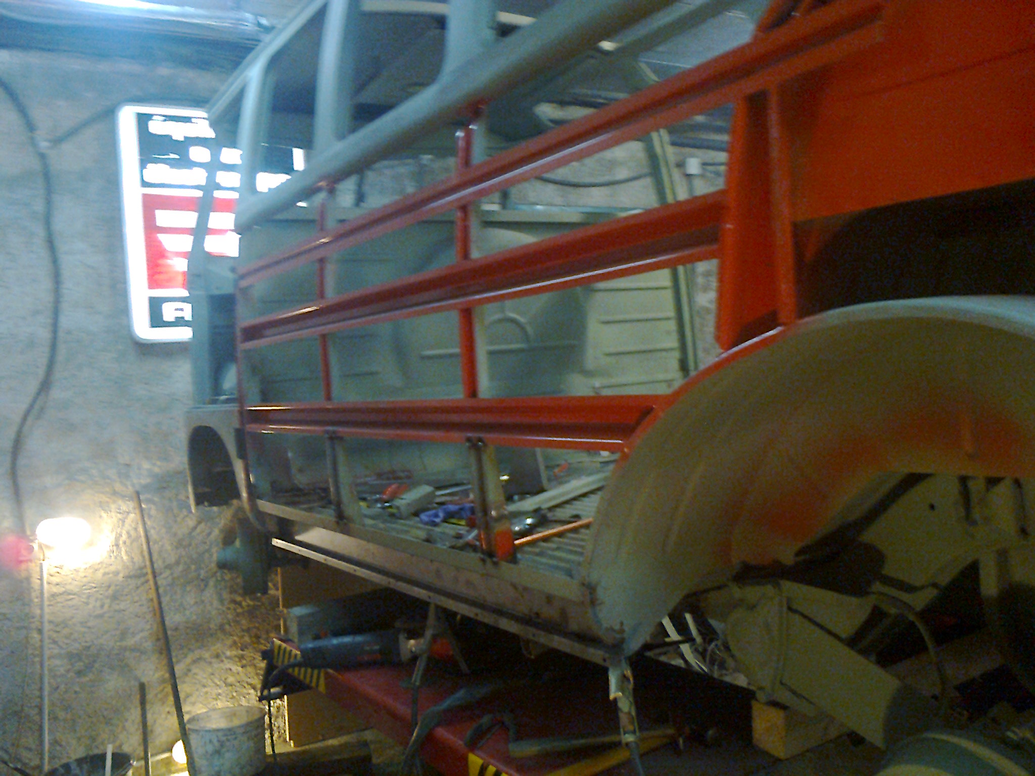

Le samba avance bien.

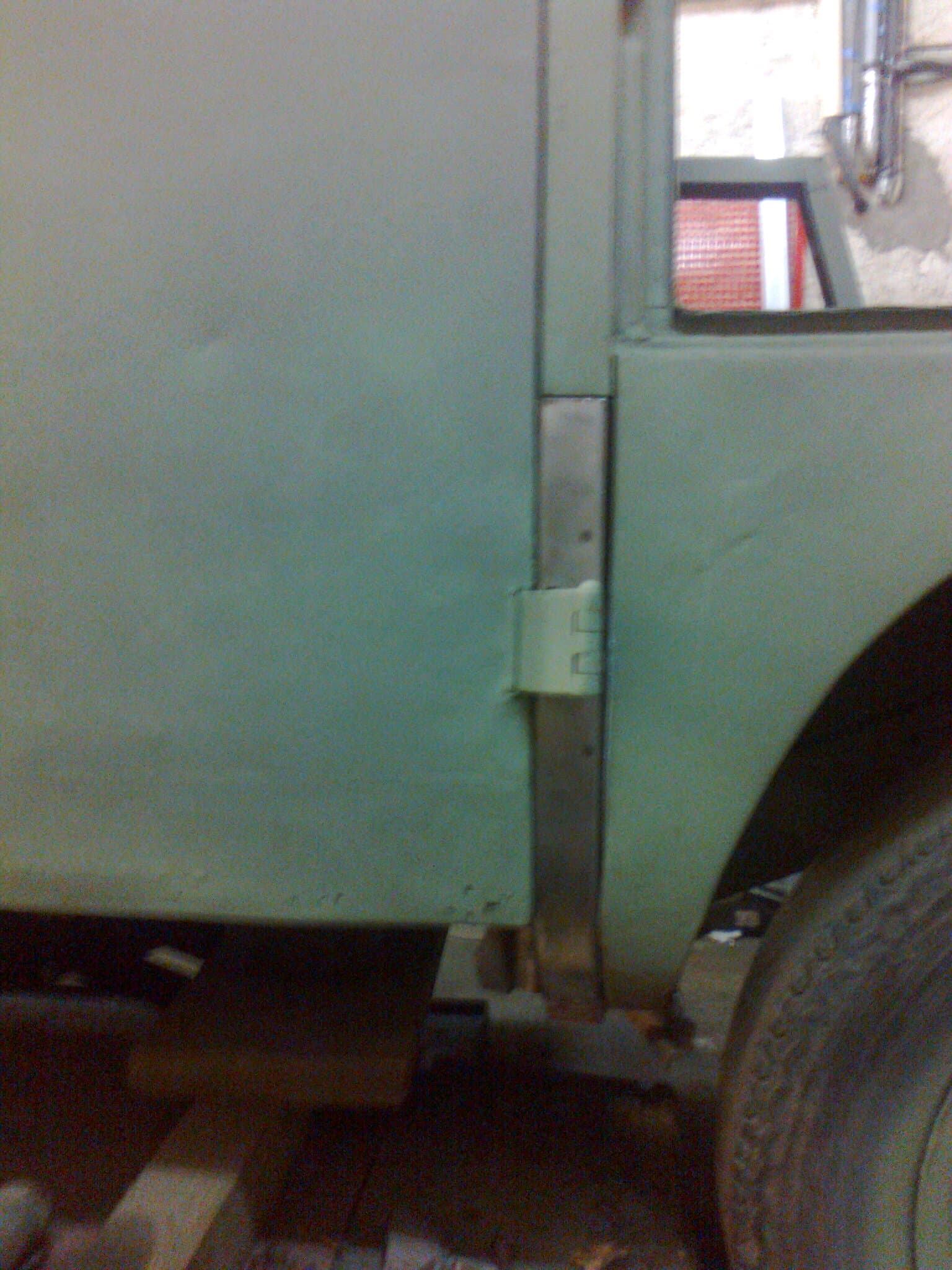

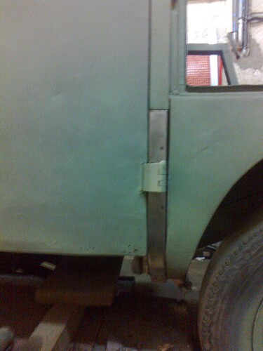

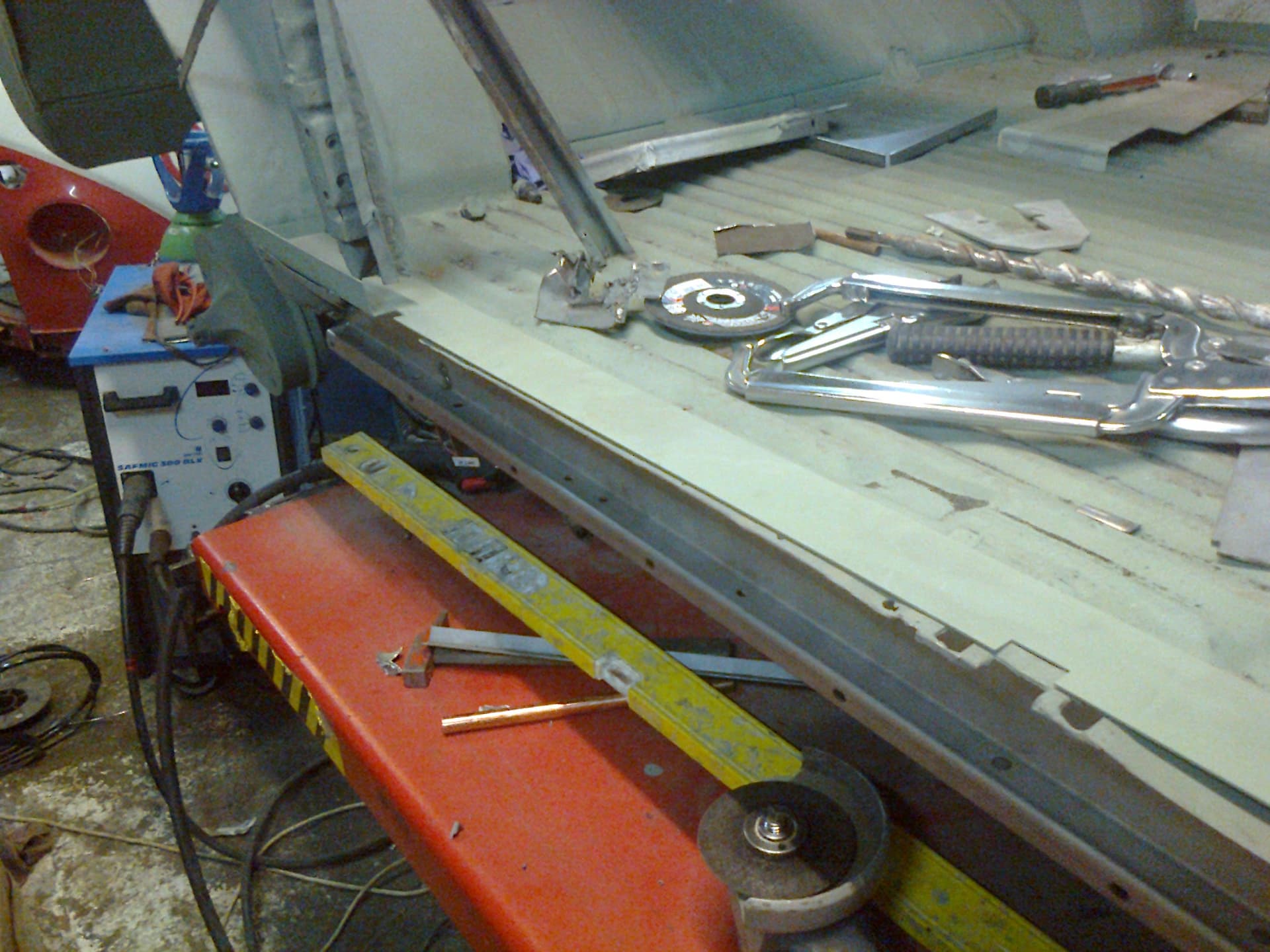

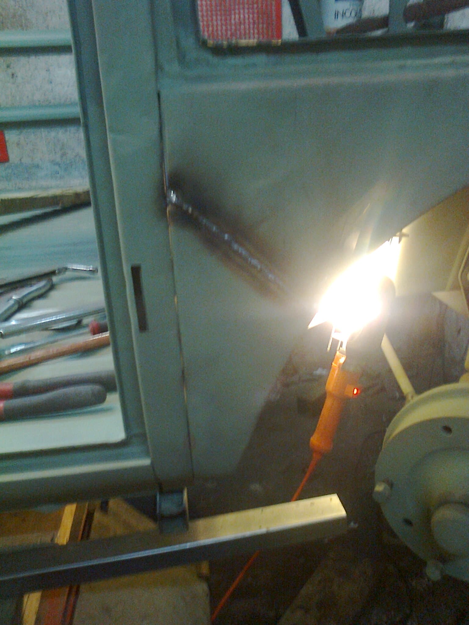

j’ai soudé le pilier av et ar des portes battantes.
j’ai soudé les traverses croisillons du petit panneau
j’ai soudé le passage de roue av droit.
si ça veut jouer, demain je soude le petit panneau latéral qui comporte la trappe à essence.
l’ajustement c’est vraiment galère, j’arrête pas de faire des montages à blanc, histoire de pas faire de connerie.
j’ai des défauts d’équerrage un peut partout, alors faut résoudre , et beaucoup réfléchir.
tu tires d’un coté, ça pousse de l’autre, c’est la misère
c’est nouveau pour moi, et je me faire la main sur un 23 fenêtres c’est pas stressant du tout :roll_eyes:

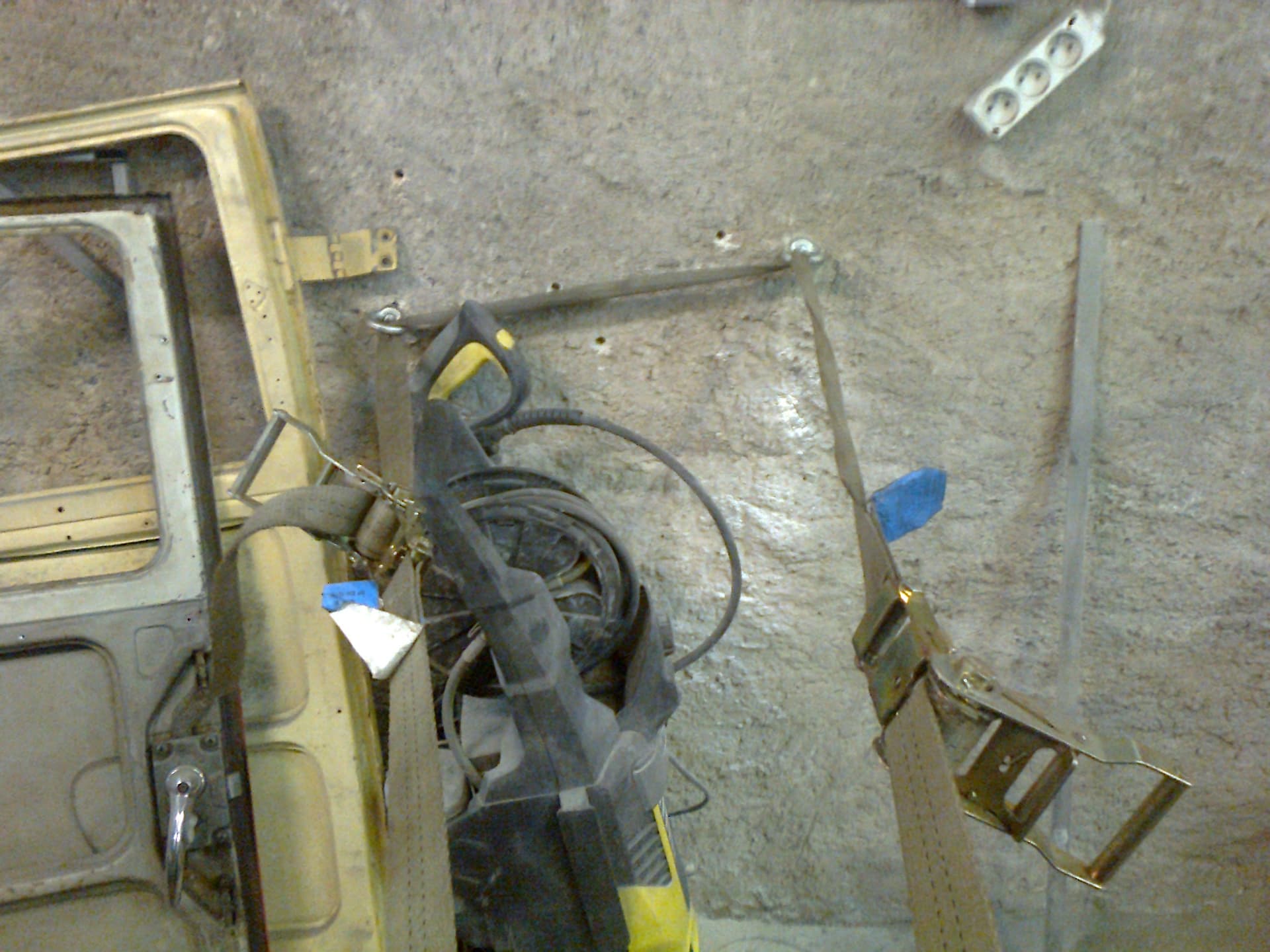

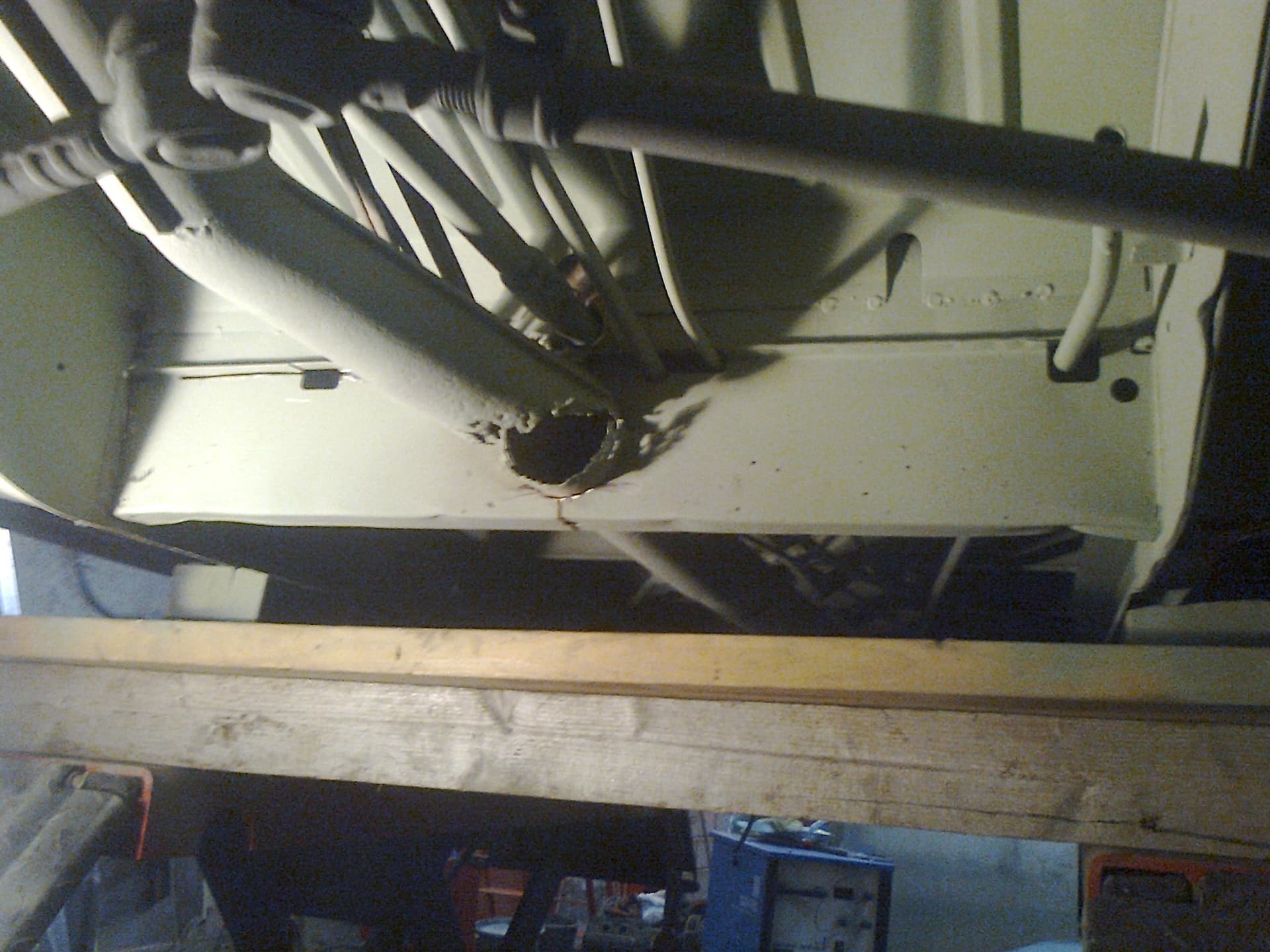

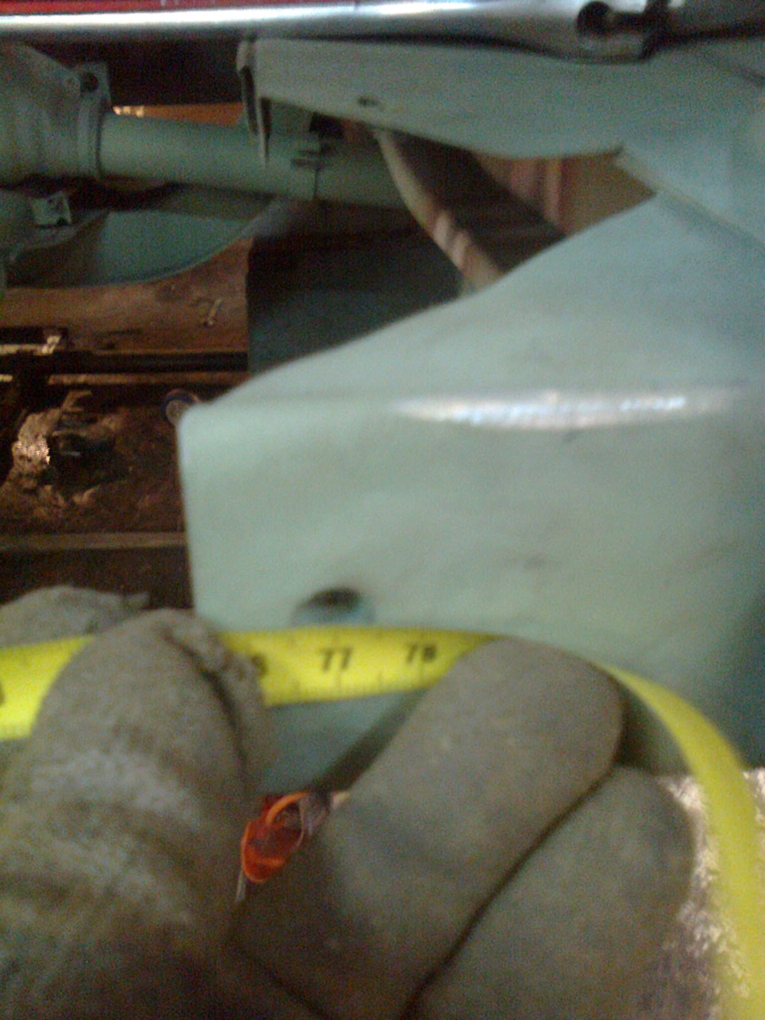

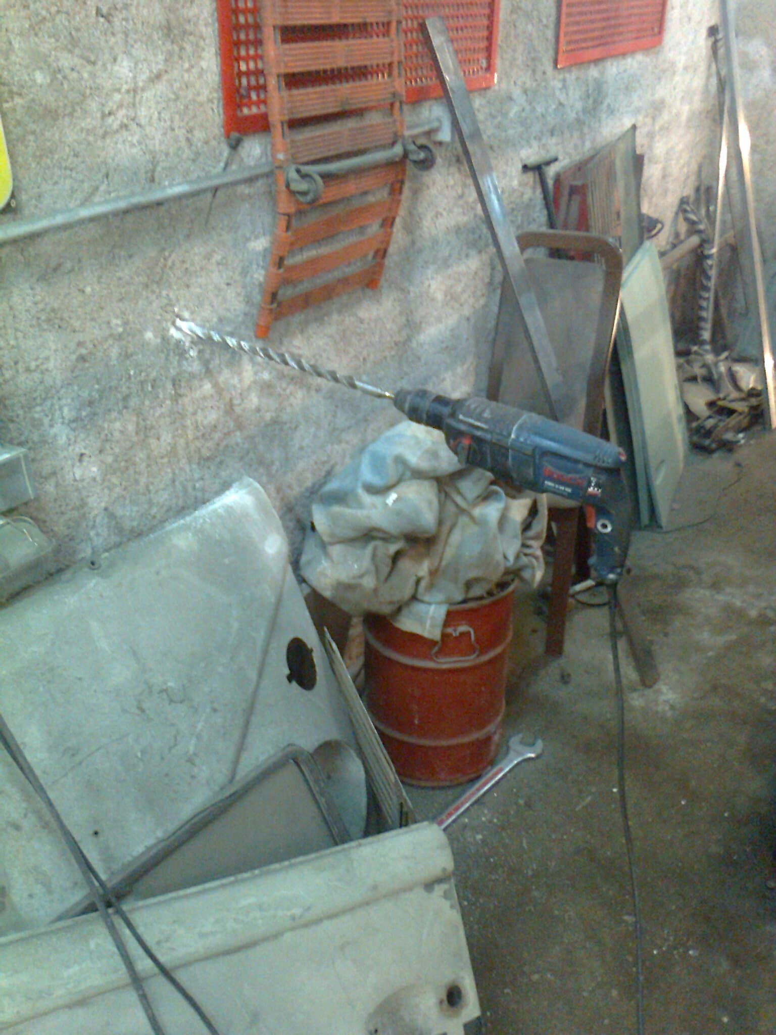

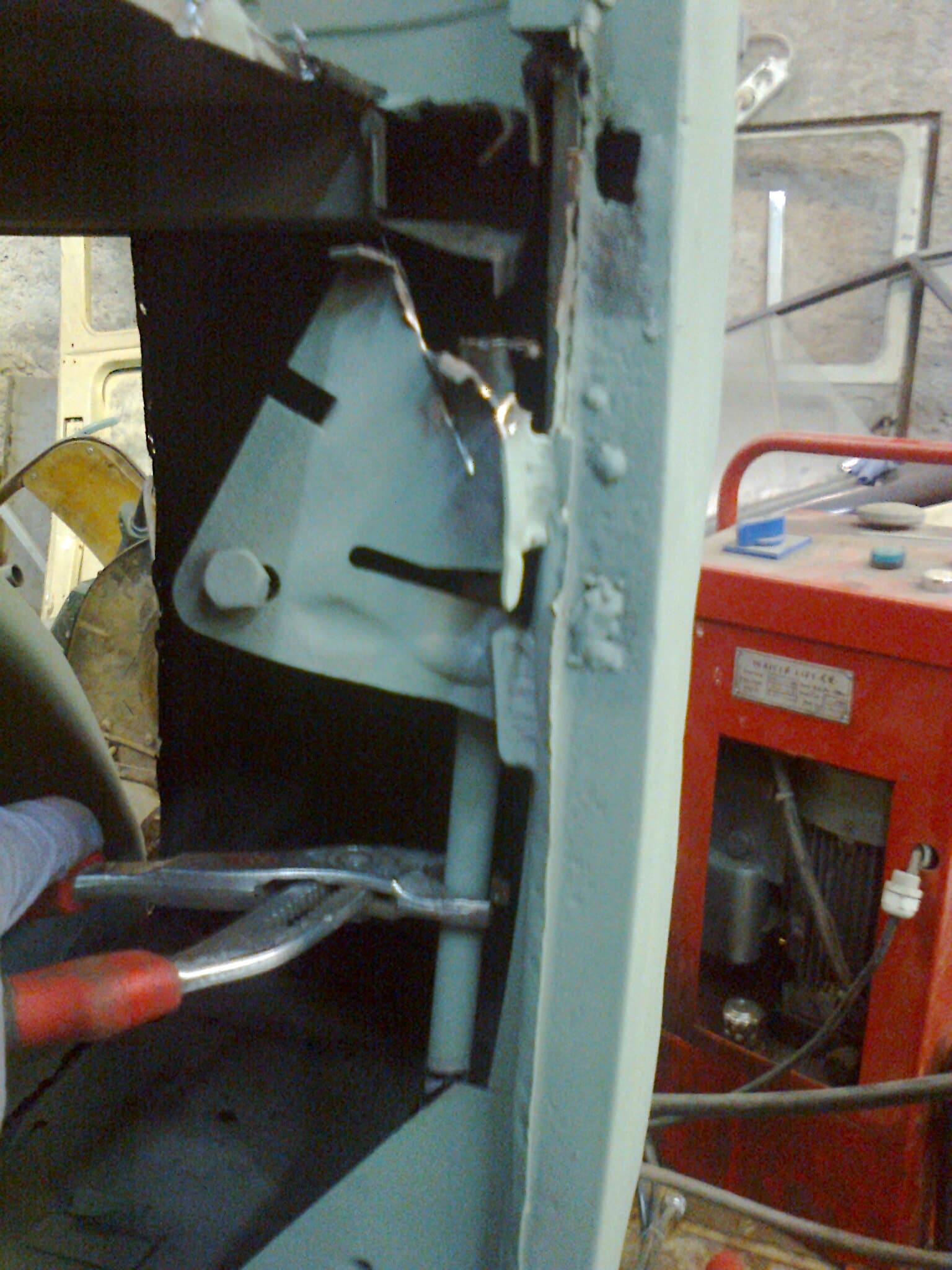

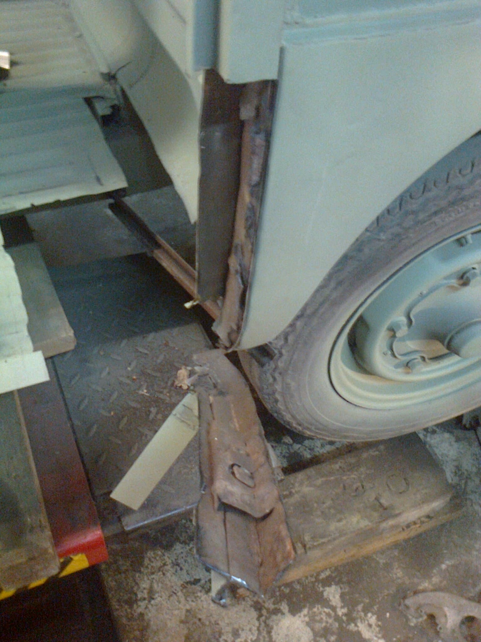

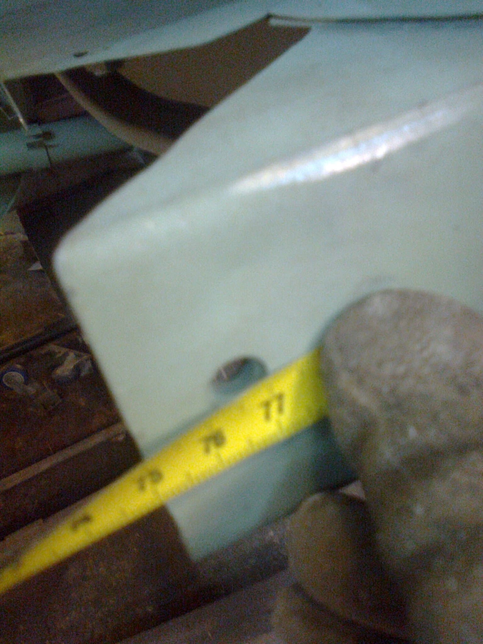

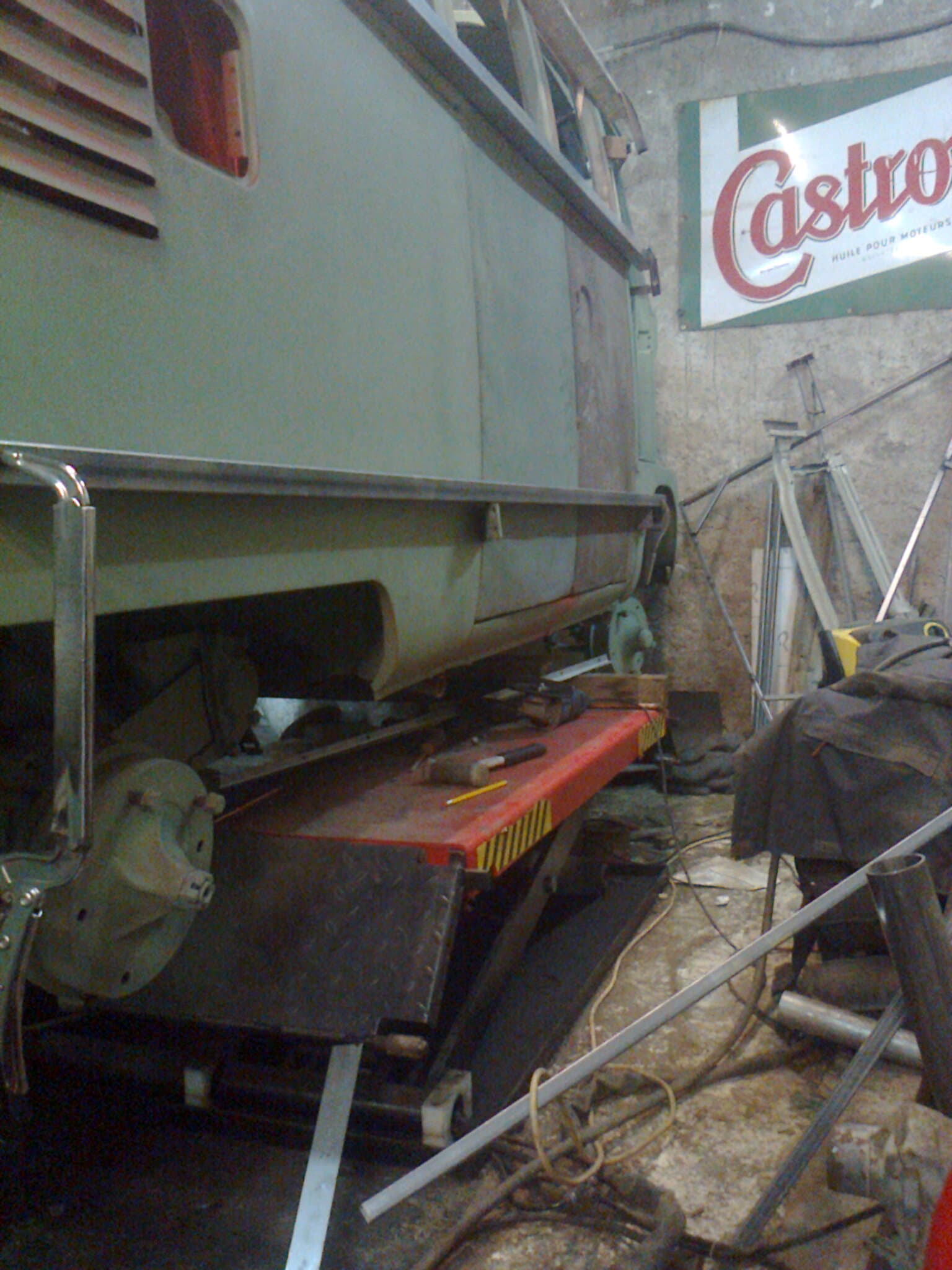

le cul était tordu.
alors j’ai percé les mur en pierre de la maison pour tirer fort sur la caisse.
rigolez pas , ça a marché.
l’entraxe doit faire 77
un coup de chalumeau a aidé un peu à ramollir le longeron
et voila.
désormais la jupe reprend sa place sans forcer

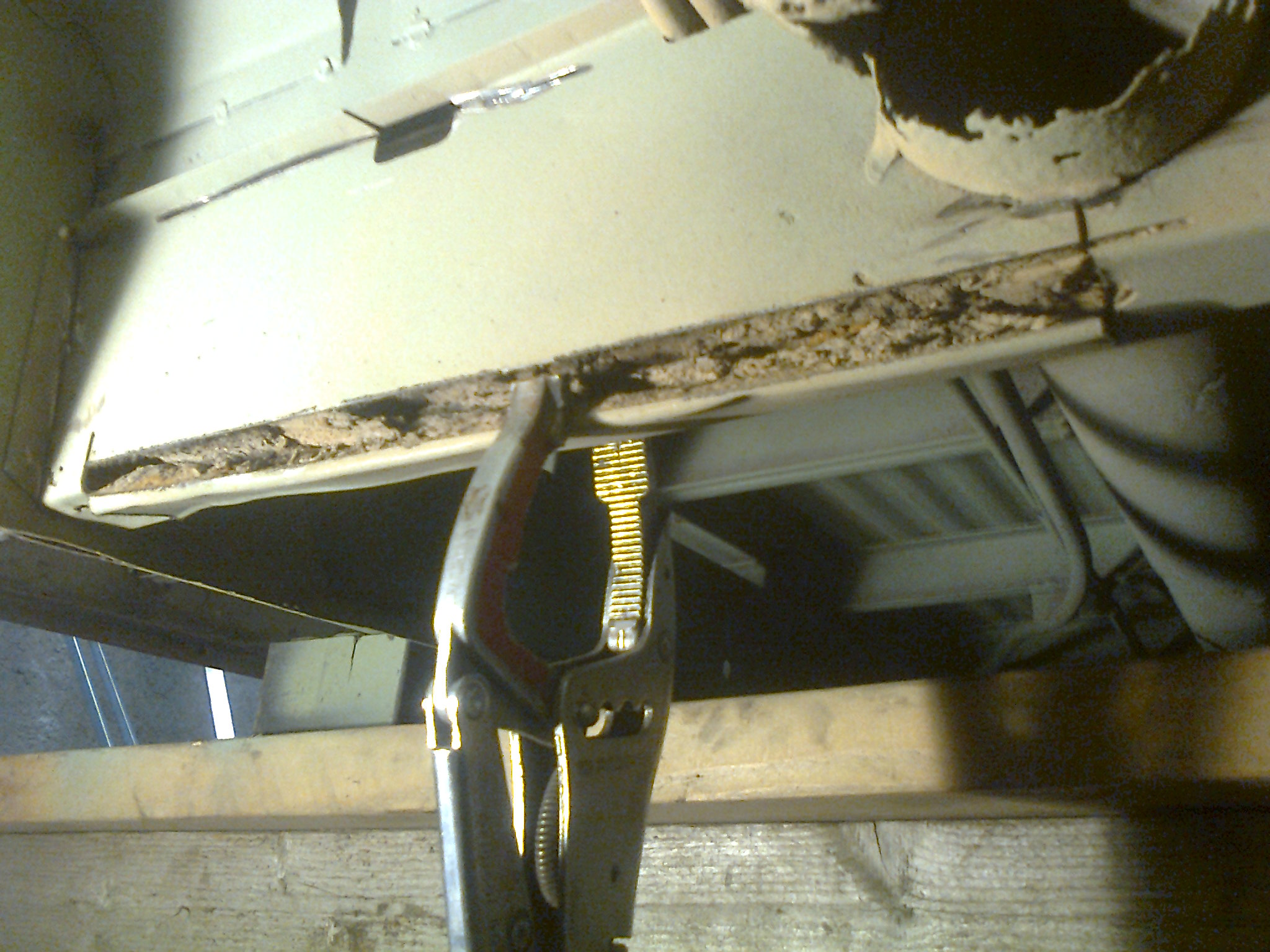

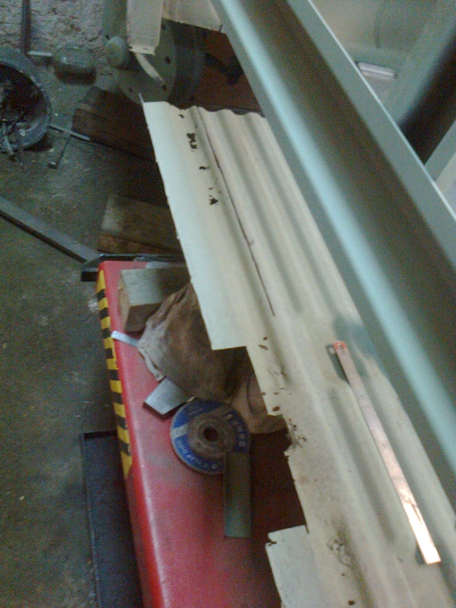

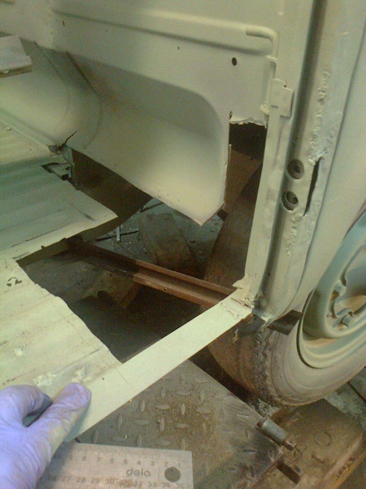

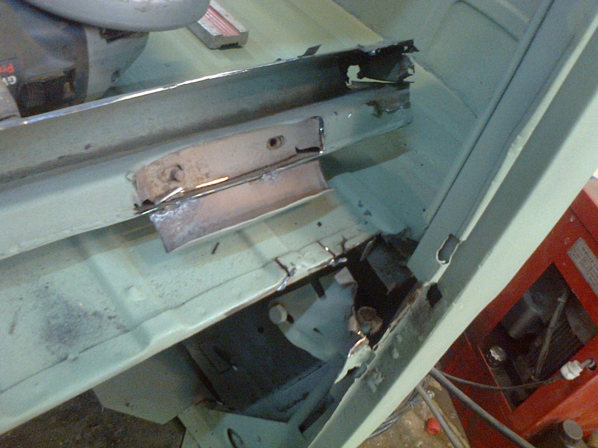

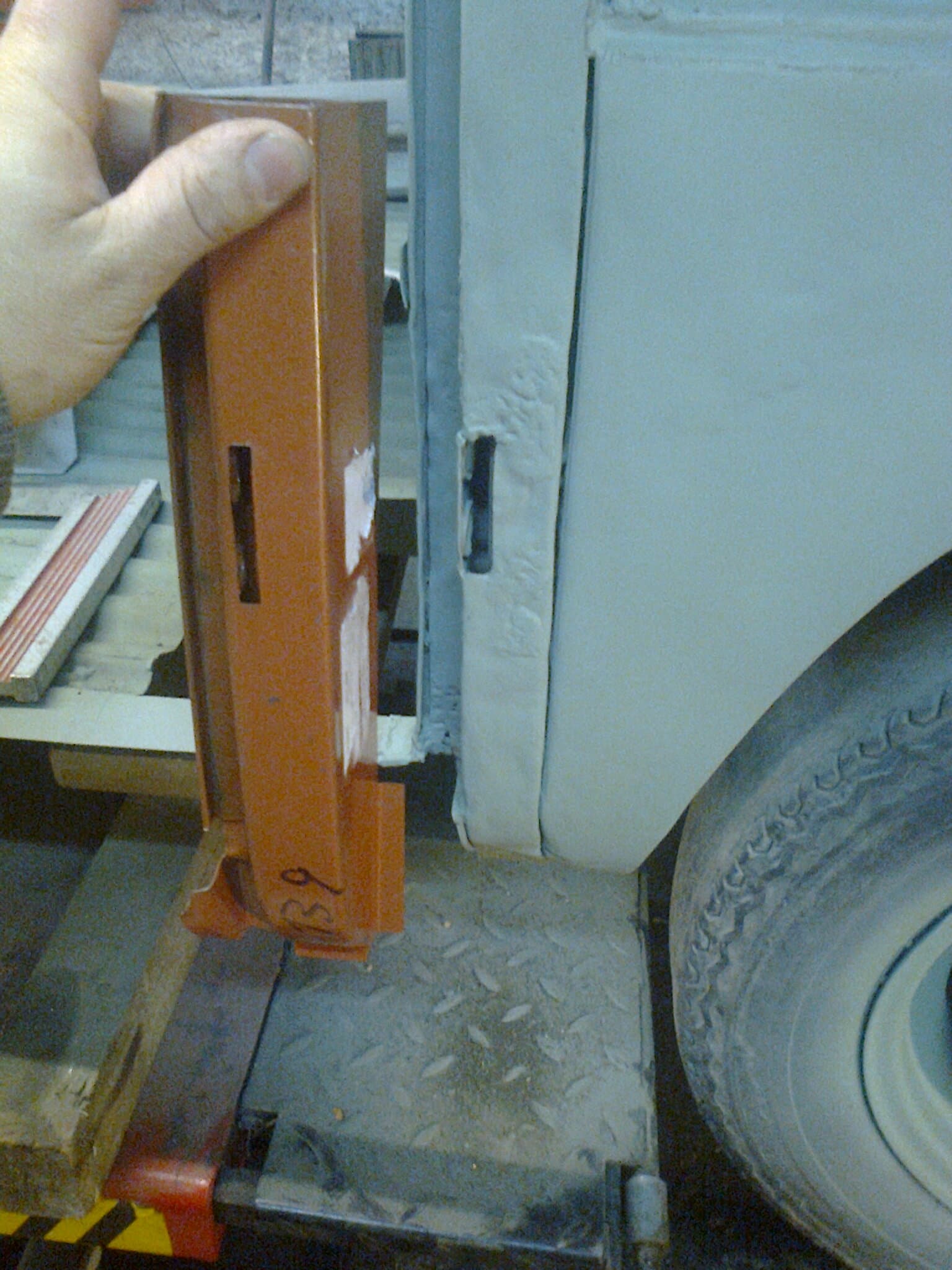

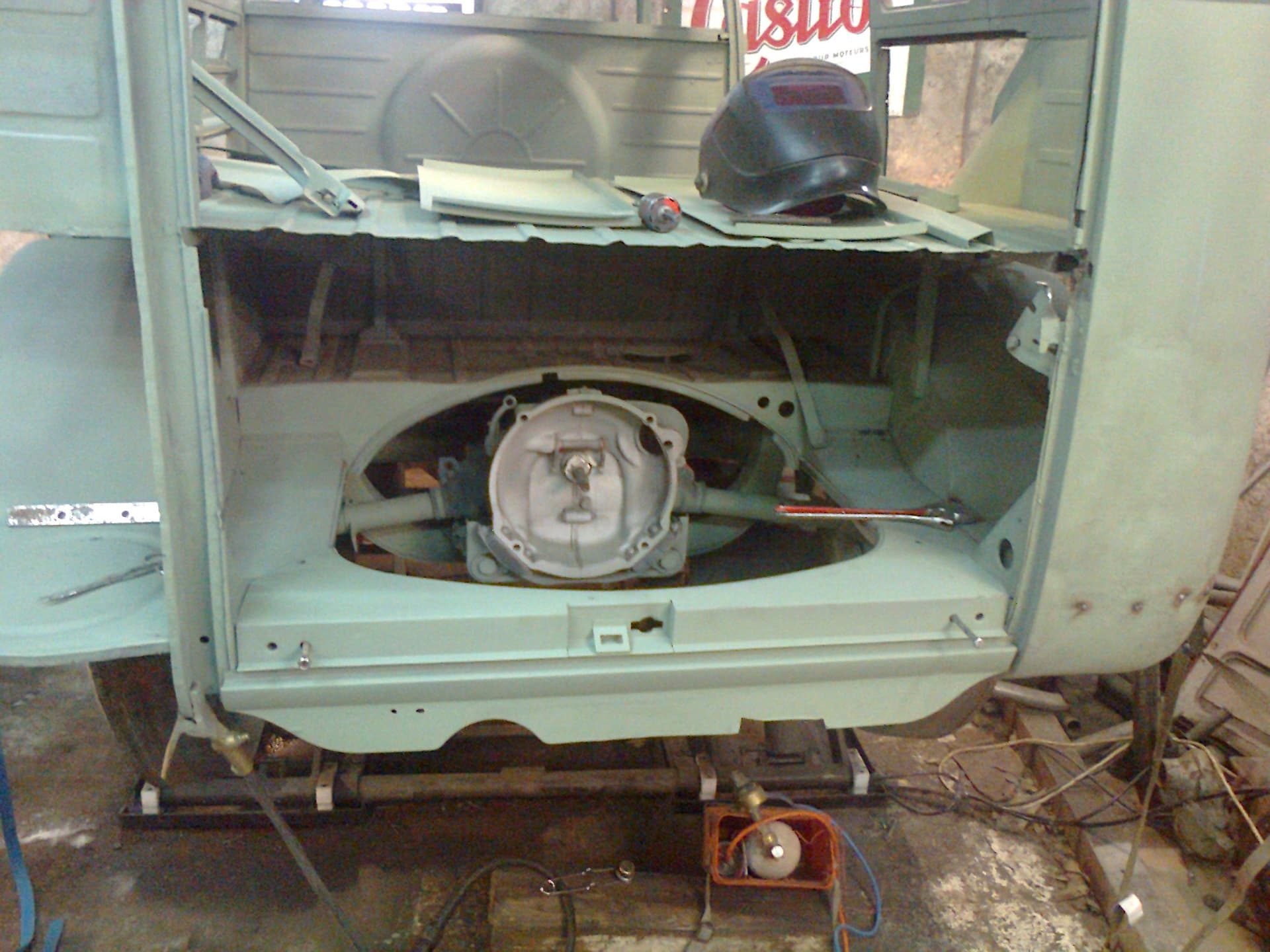

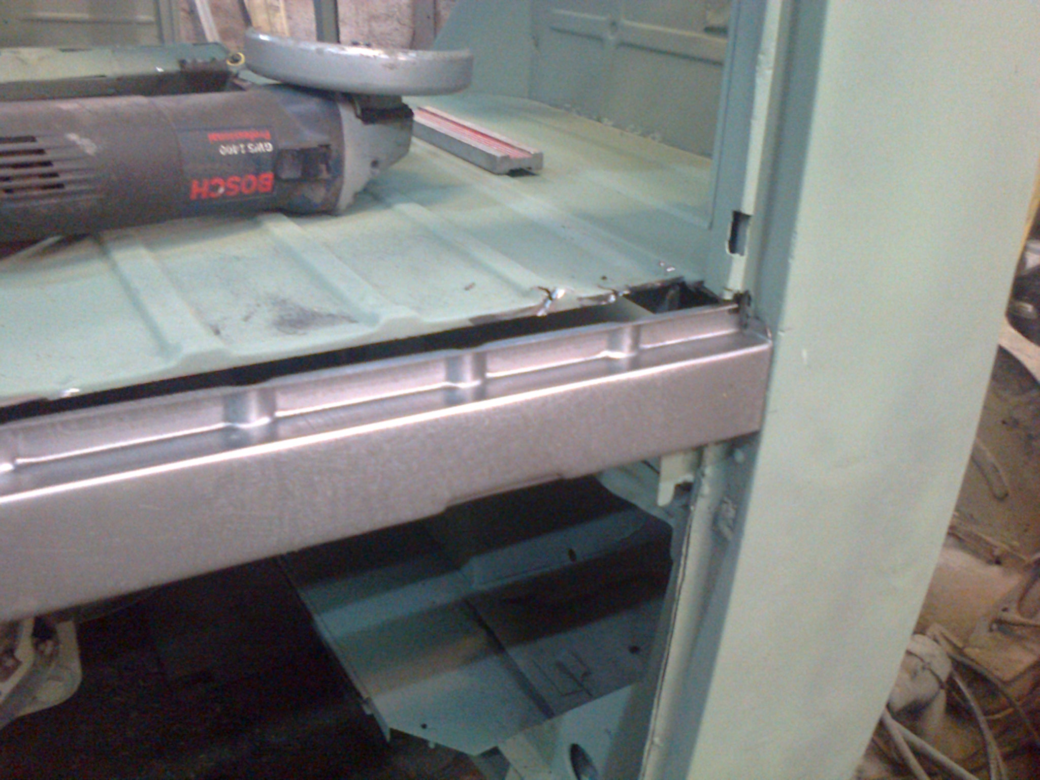

j’ai viré le seuil de hayon d’ambulance
afin de mettre le morceau neuf
mais il en manque un bon bout entre les 2 morceaux
je refabrique sur mesure en neuf…et en inox évidement
le morceau d’autocraft se pose impeccable

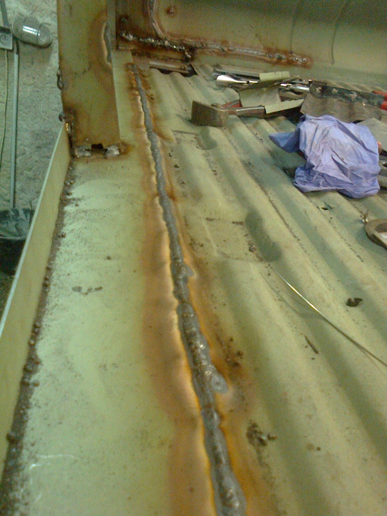

je vous la fait courte, c’est quand même du boulot à refabriquer plein de petit bouts

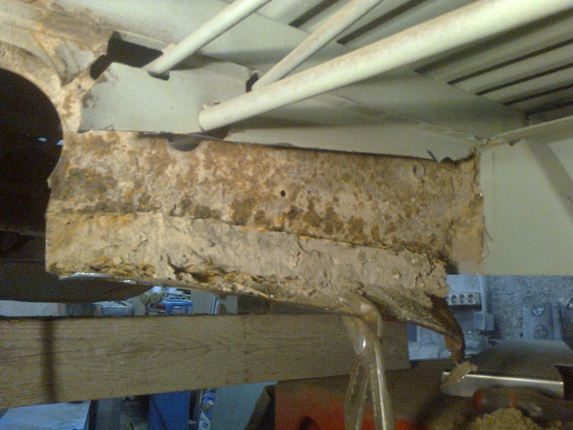

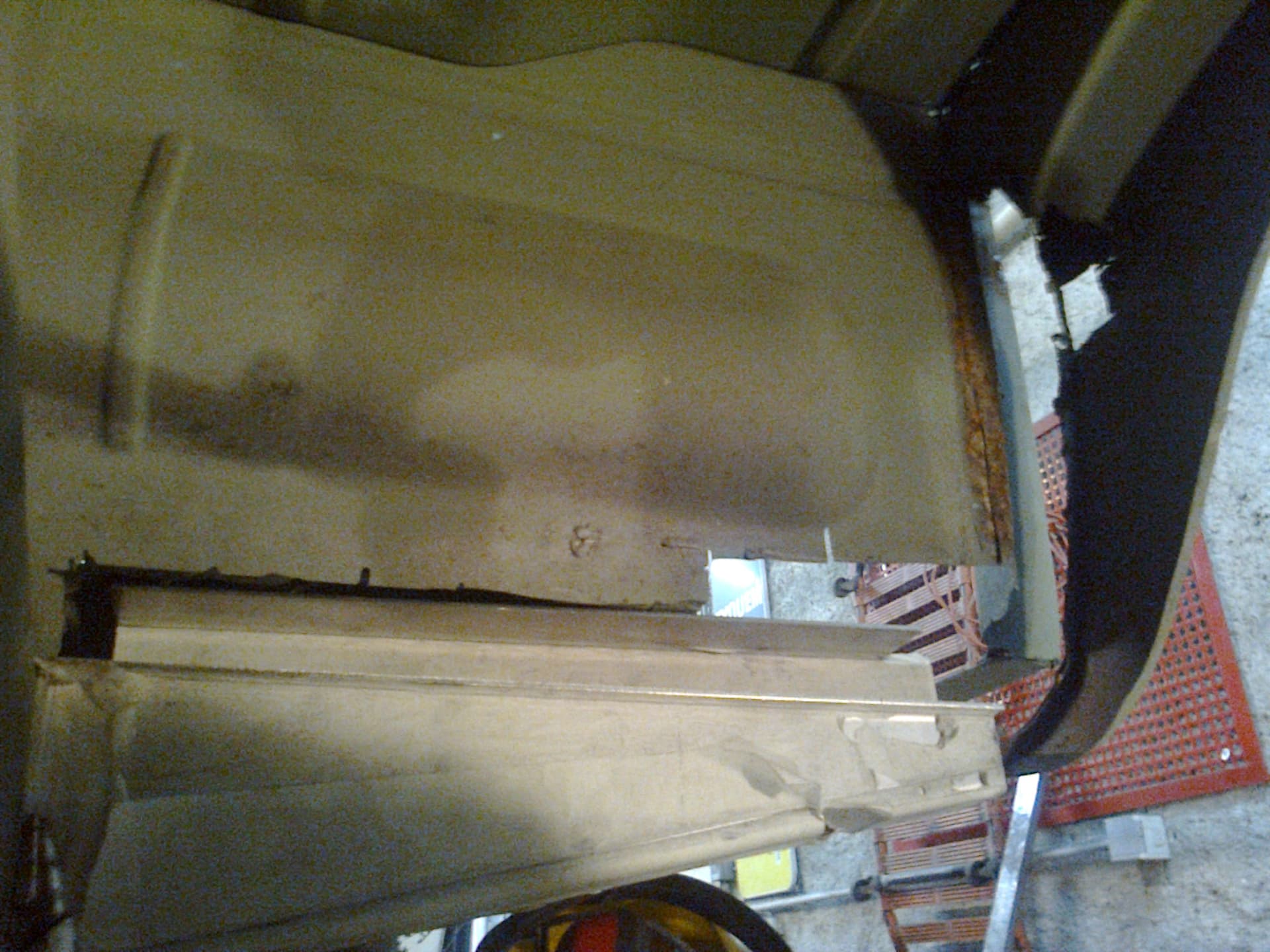

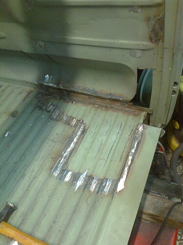

la fin du plancher est foutue coté conducteur
je la refais
idem coté seuil de porte battante, avec le retour en plus
la doublure de bas de caisse renforcera le tout, et l’alignera bien droit

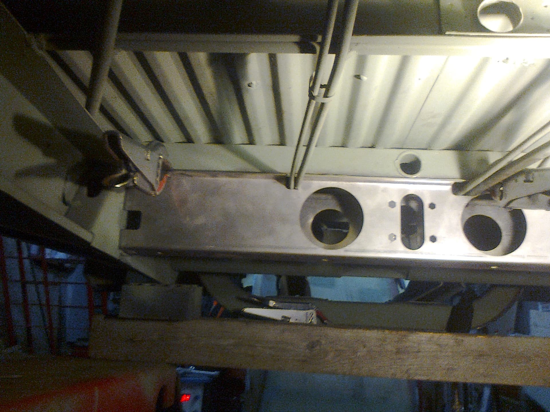

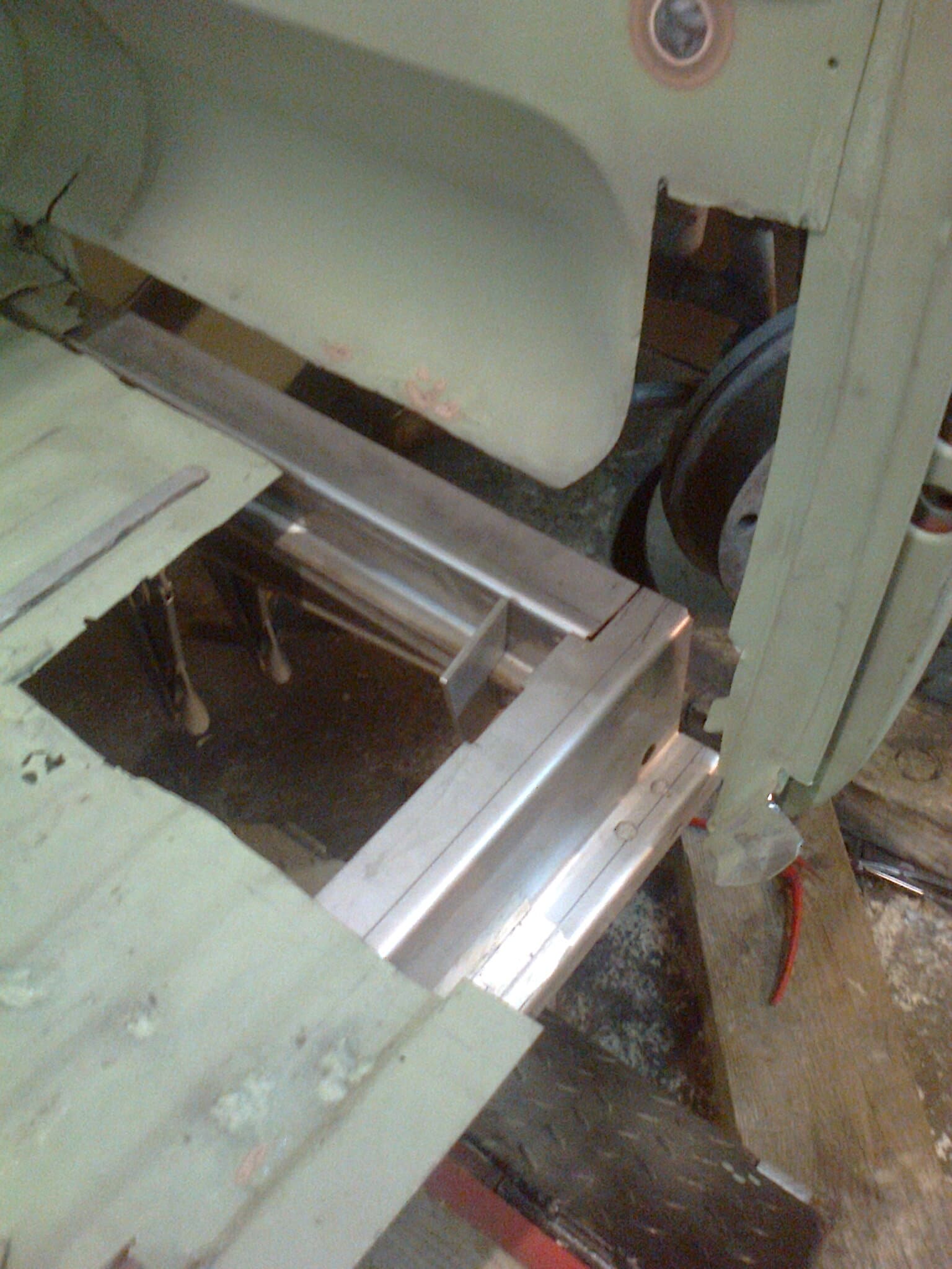

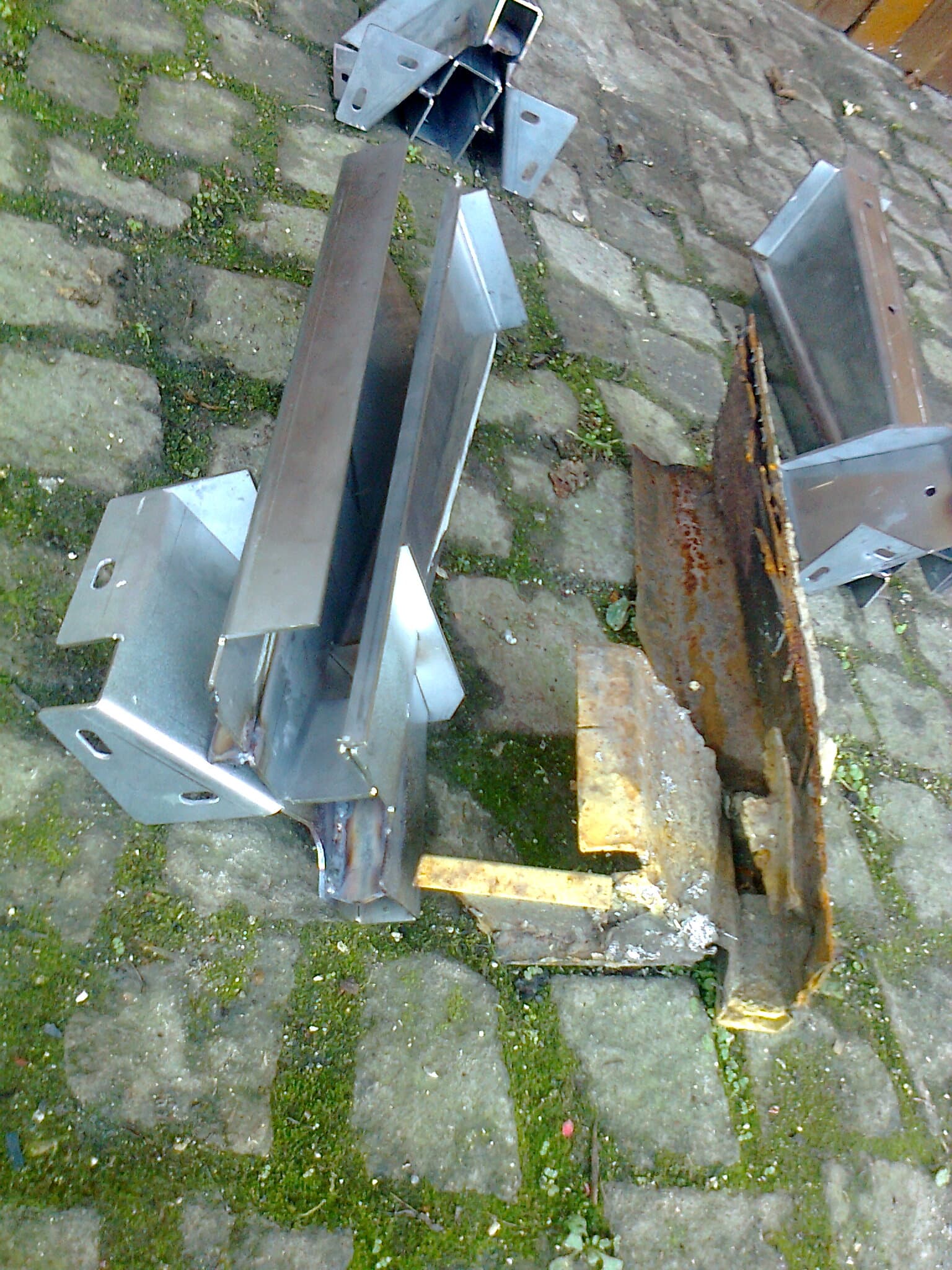

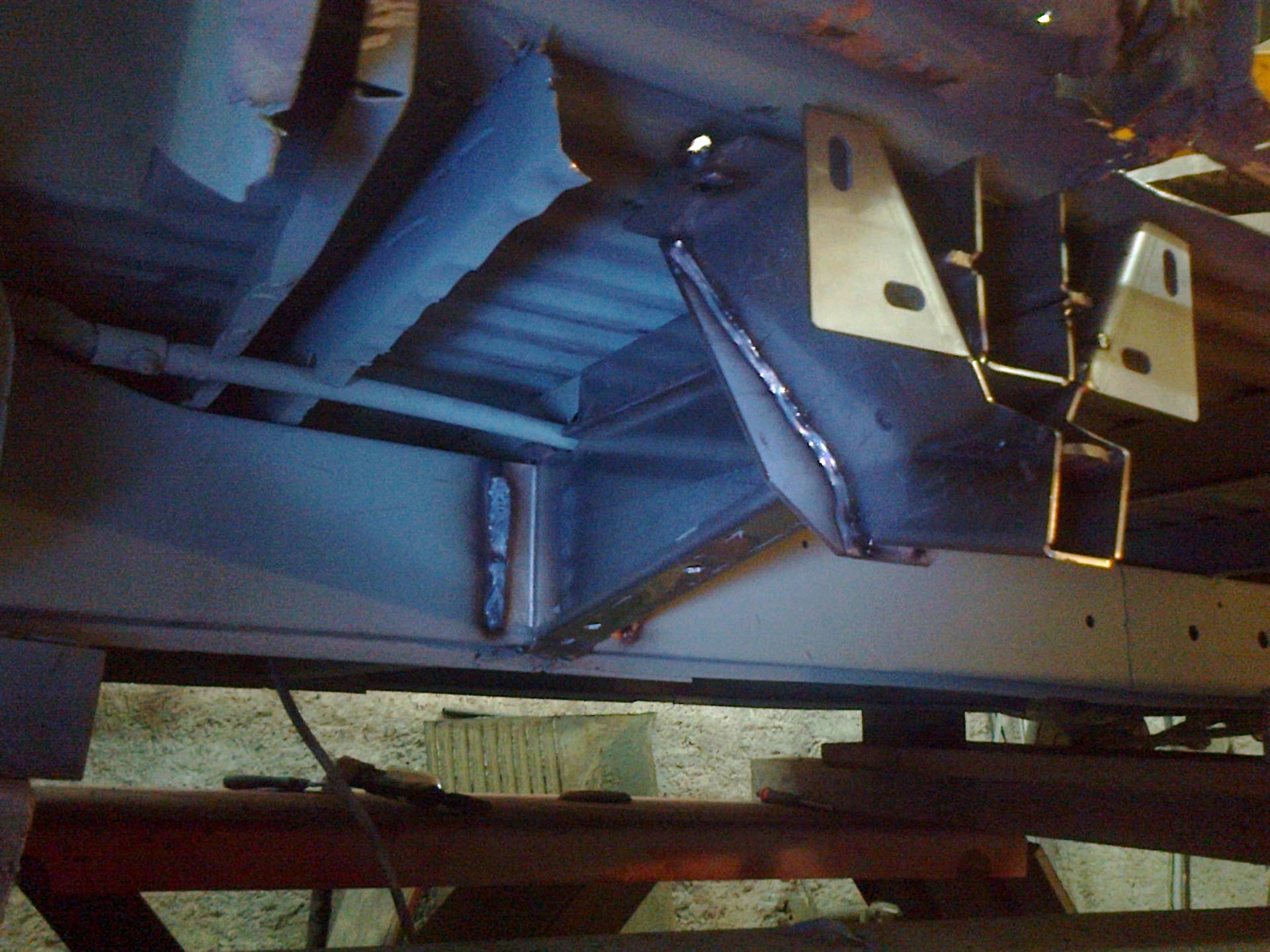

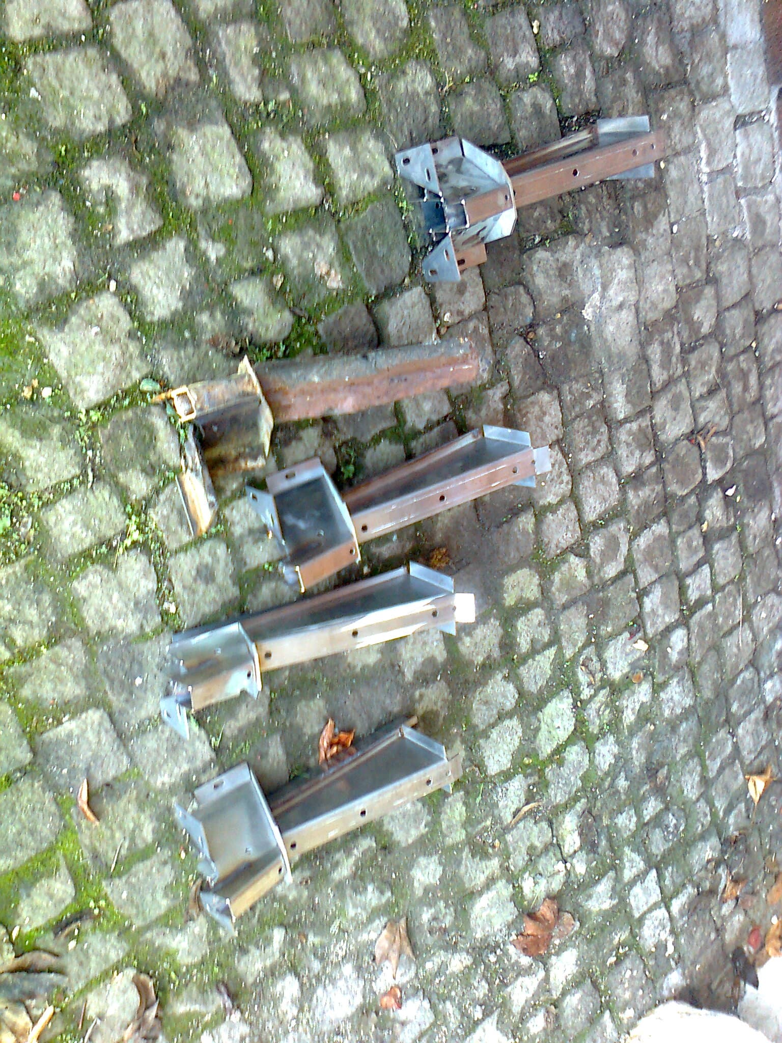

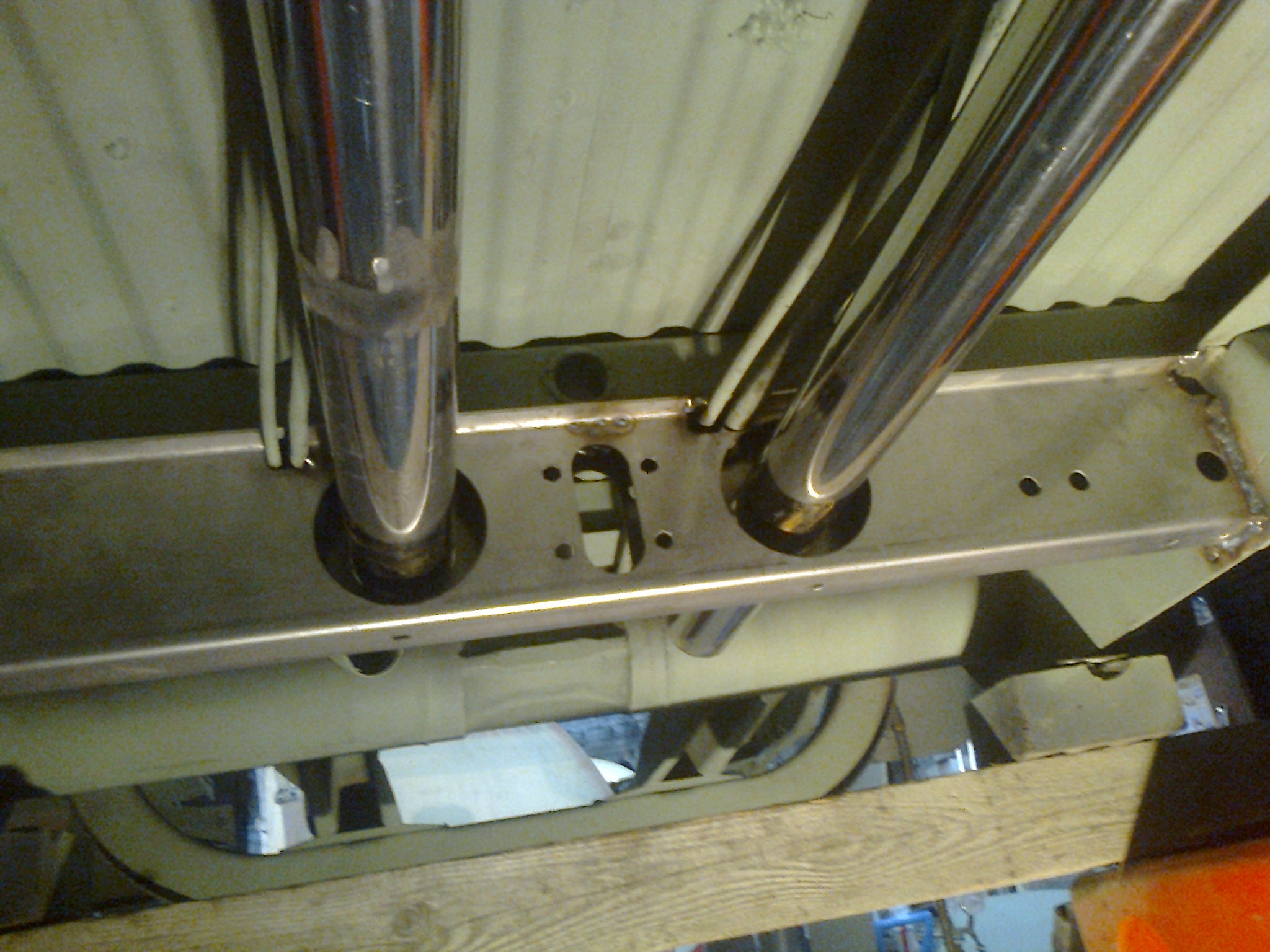

voici les supports de cric inox
quand même mieux que la merde d’origine
petit à petit ça se reconstruit
j’ai peint les zones qui seront inaccessibles

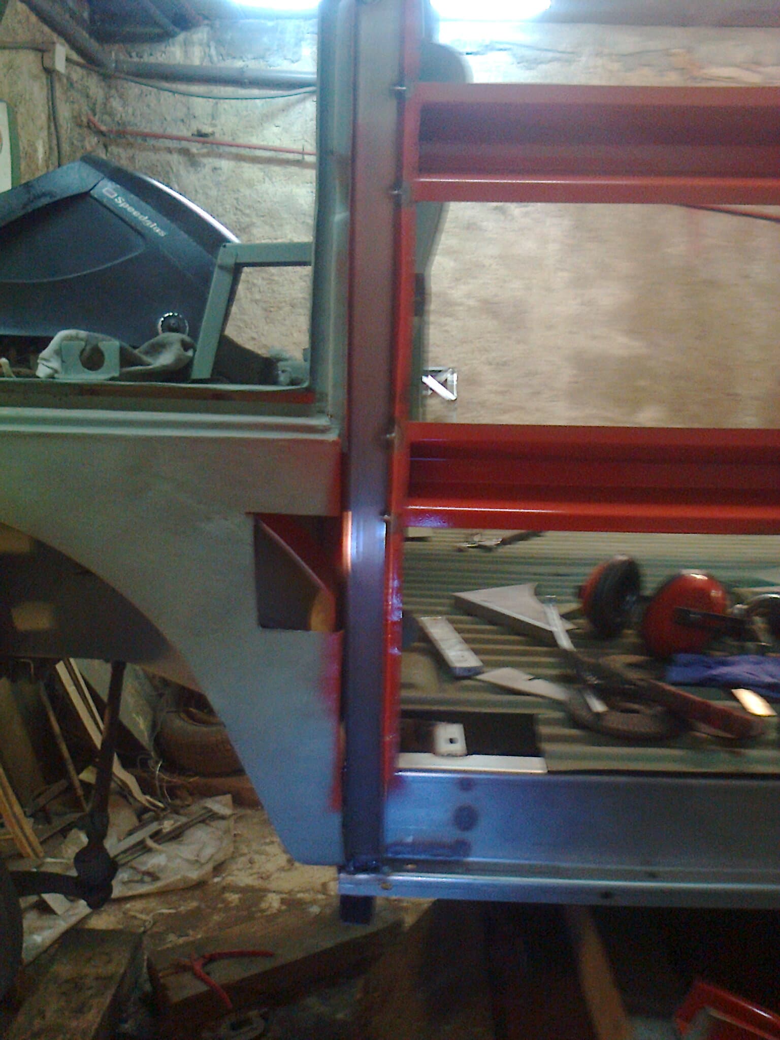

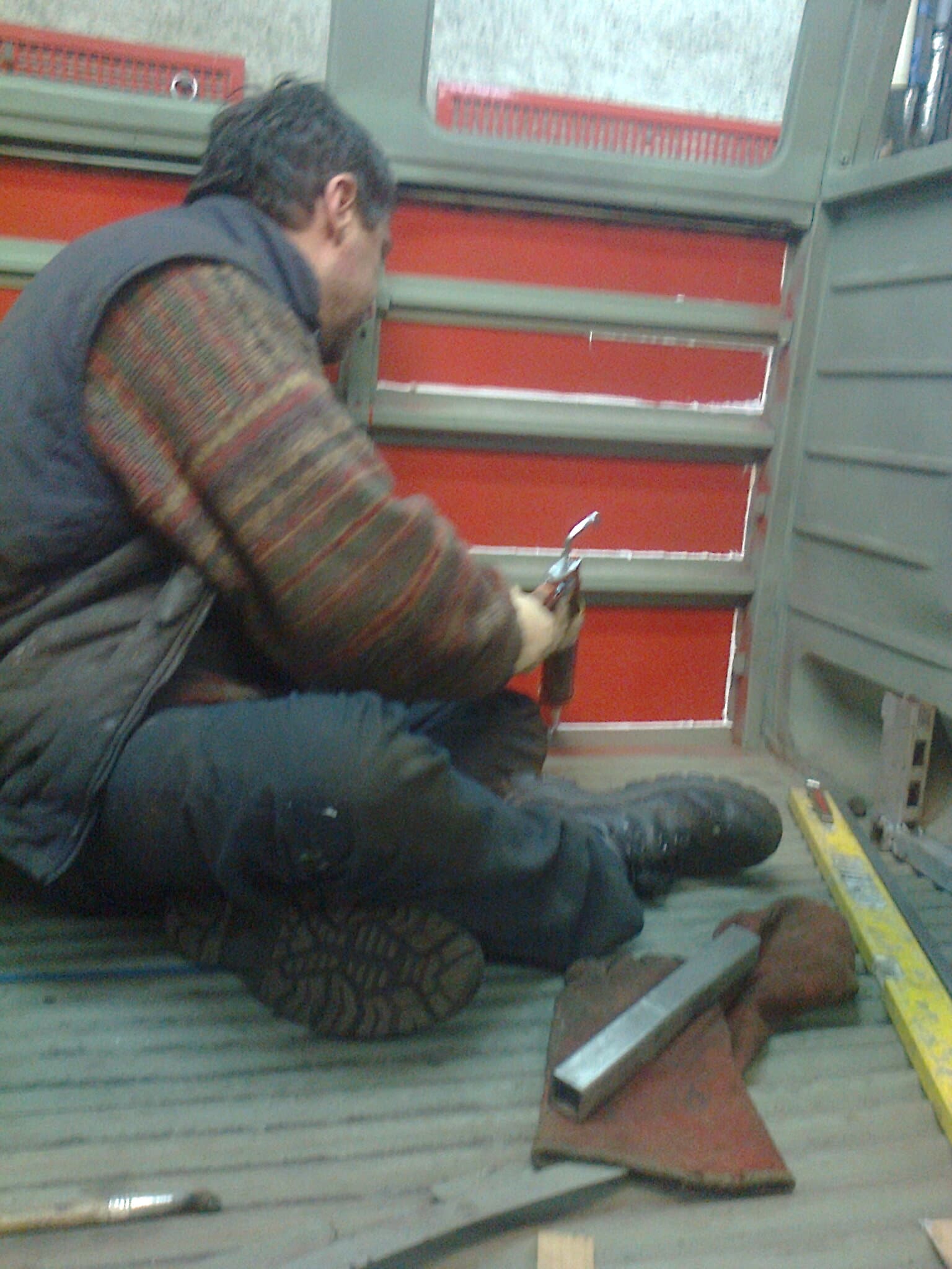

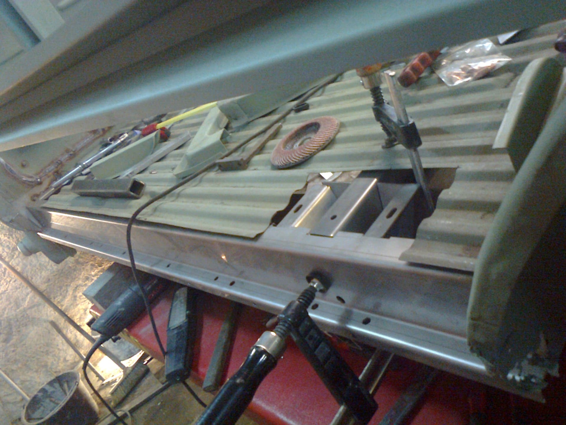

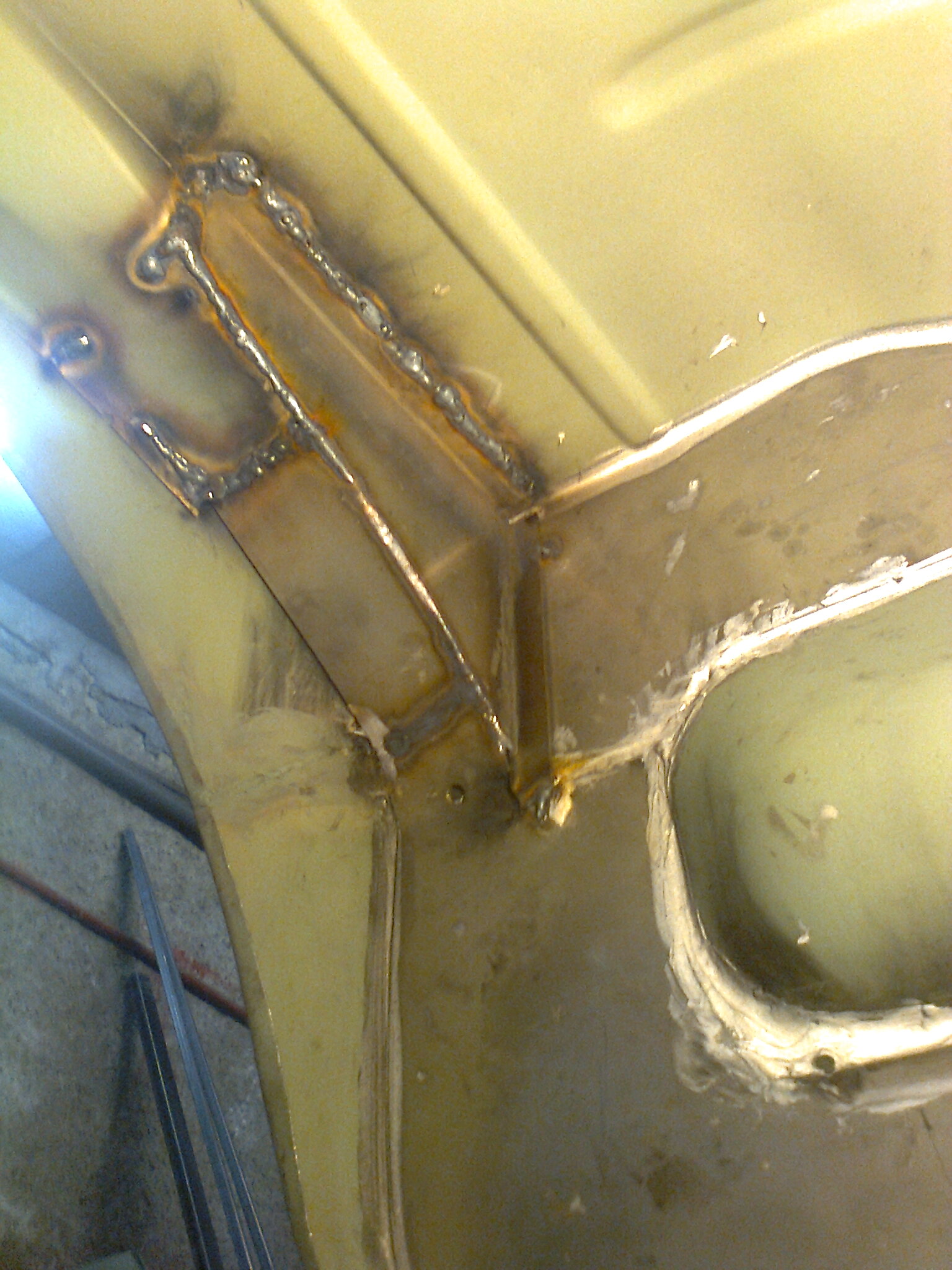

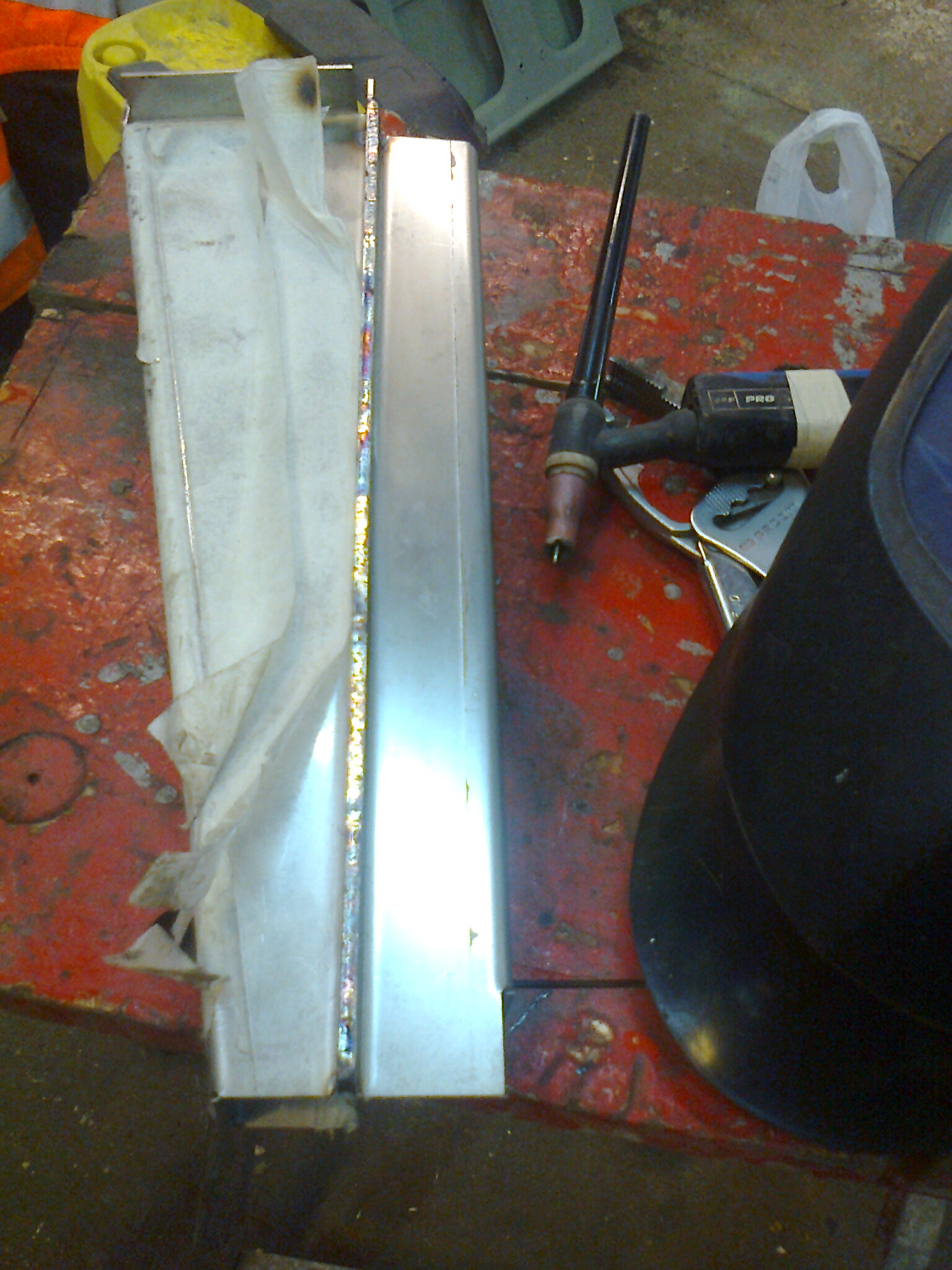

apres reflexion, je renforce le pilier derriere la porte conducteur avec un tube 30x30x3 inox
en cas d’accident, je serais bien content
il se reprend sur la doublure de bas de caisse en inox 2mm d’épais
pour boucher les trous de la tôle ondulé, j’ai piqué des morceaux du 66
les croisillons dans l’autre sens
ils sont beaux mes supports de crics

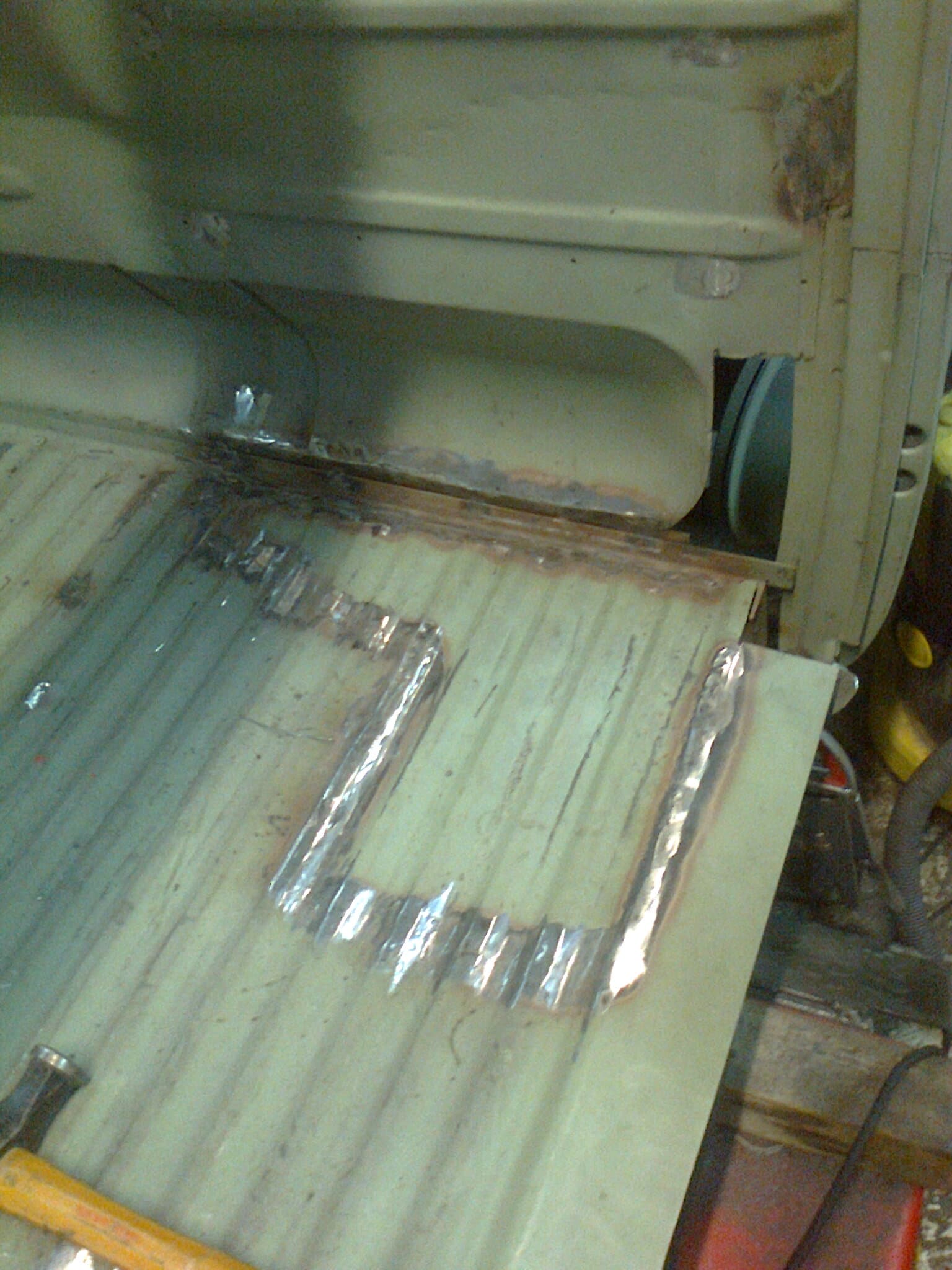

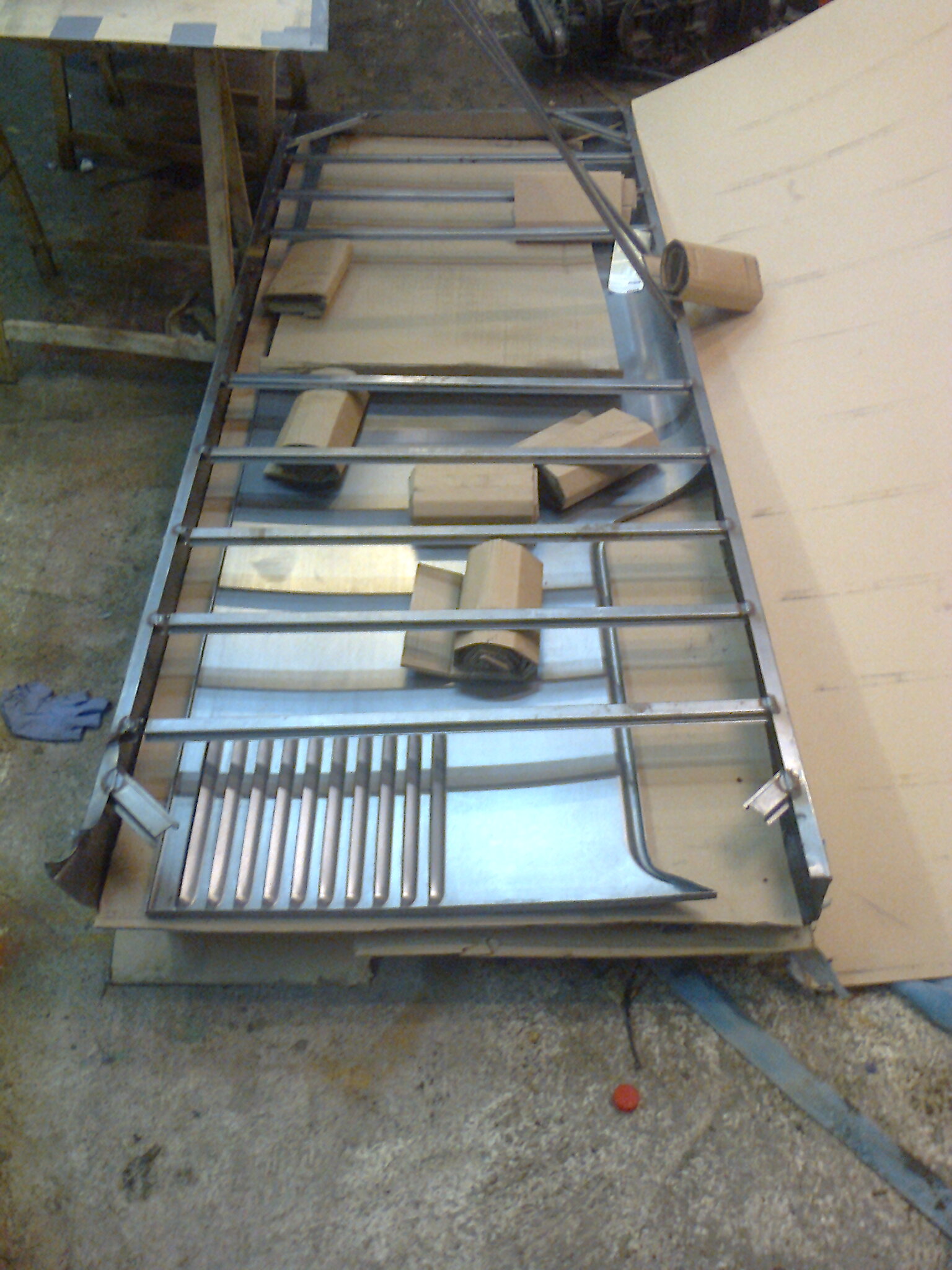

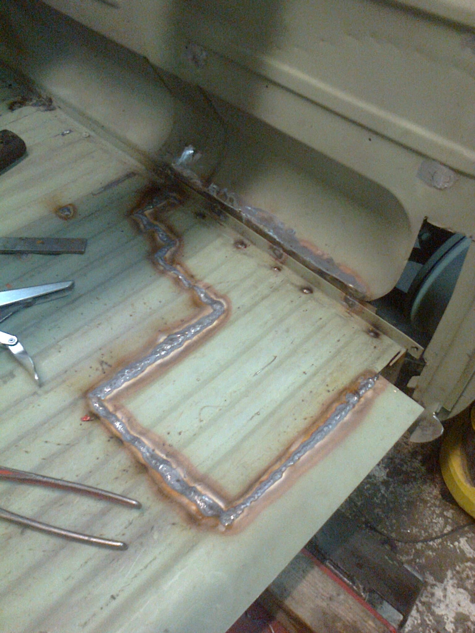

soudure du plancher

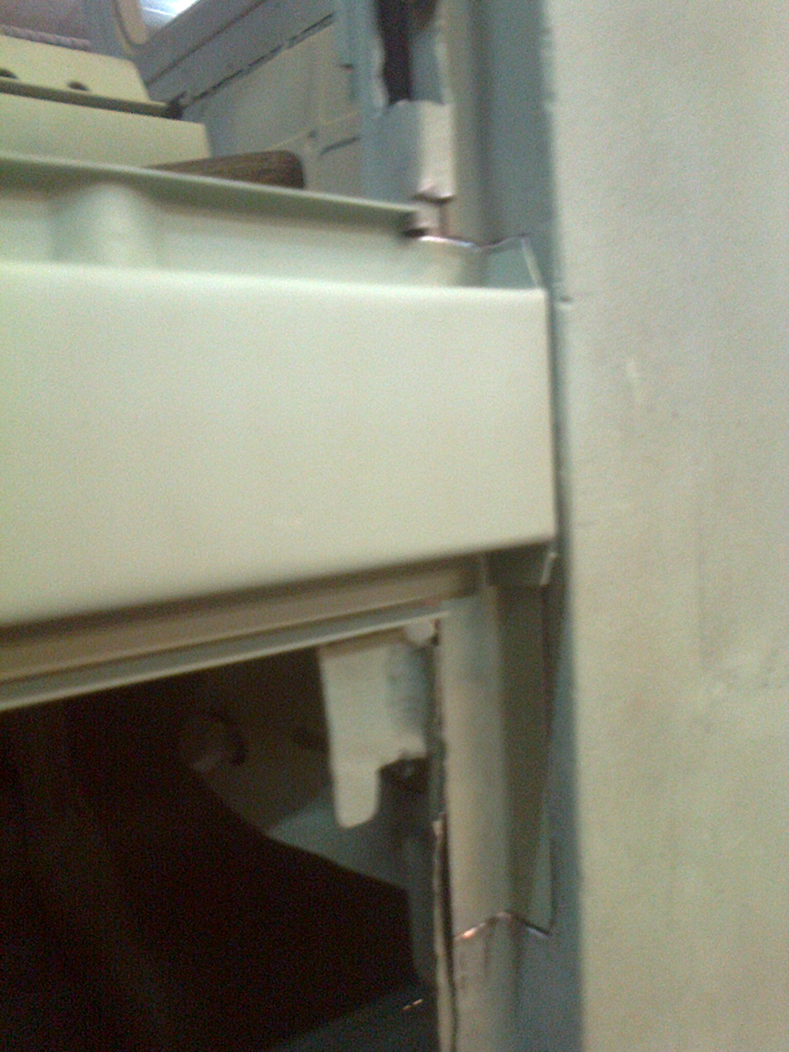

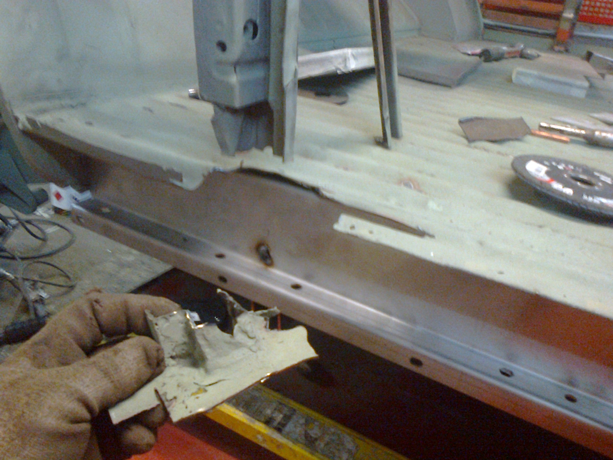

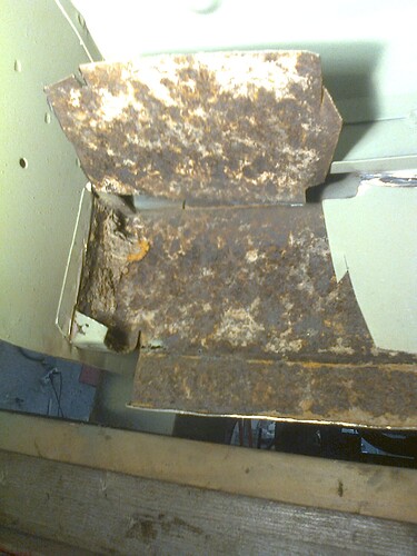

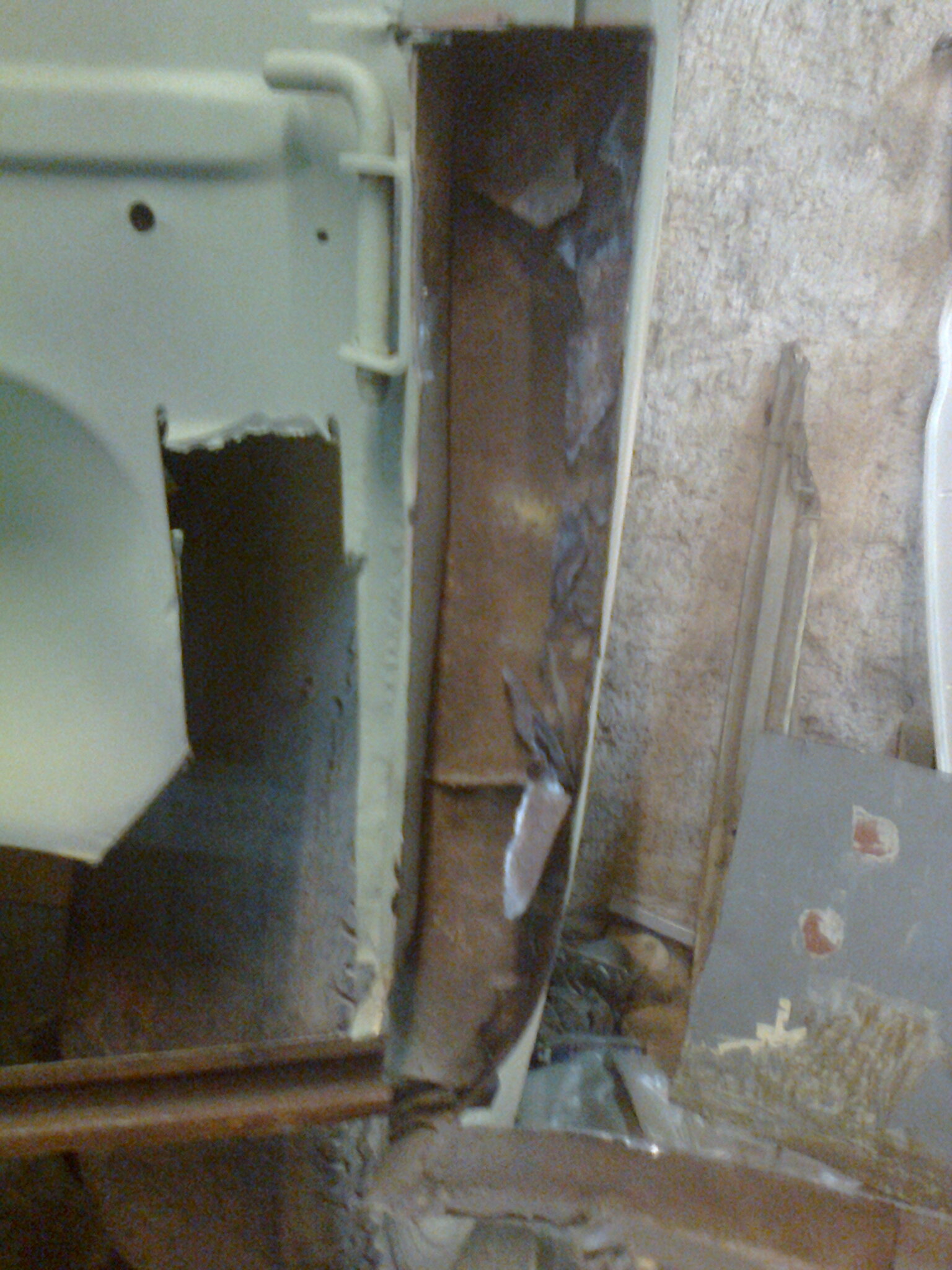

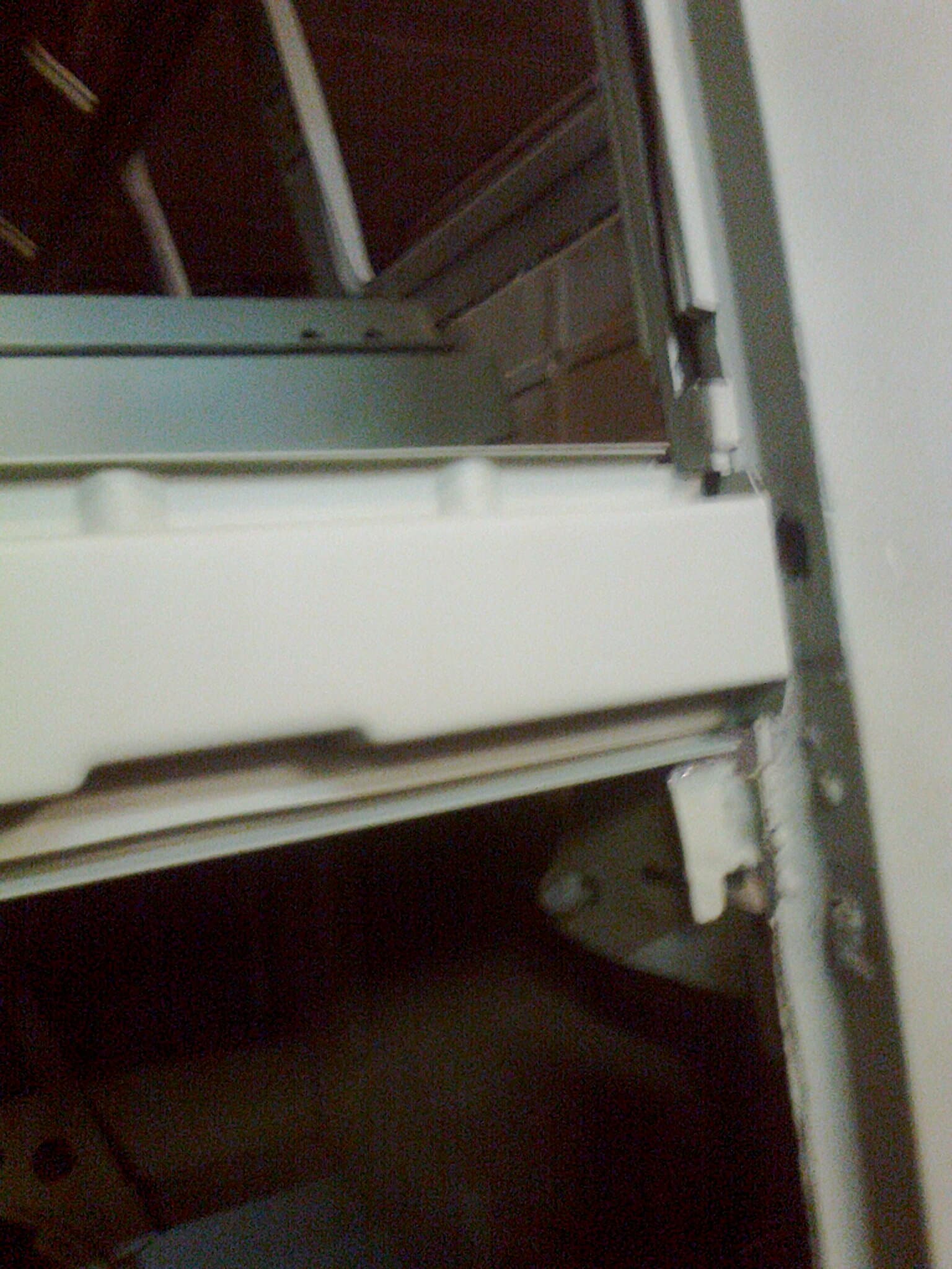

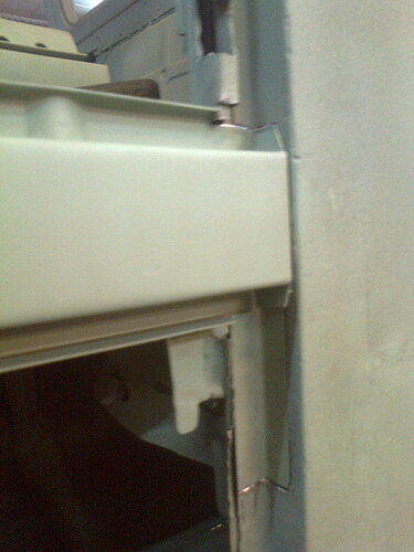

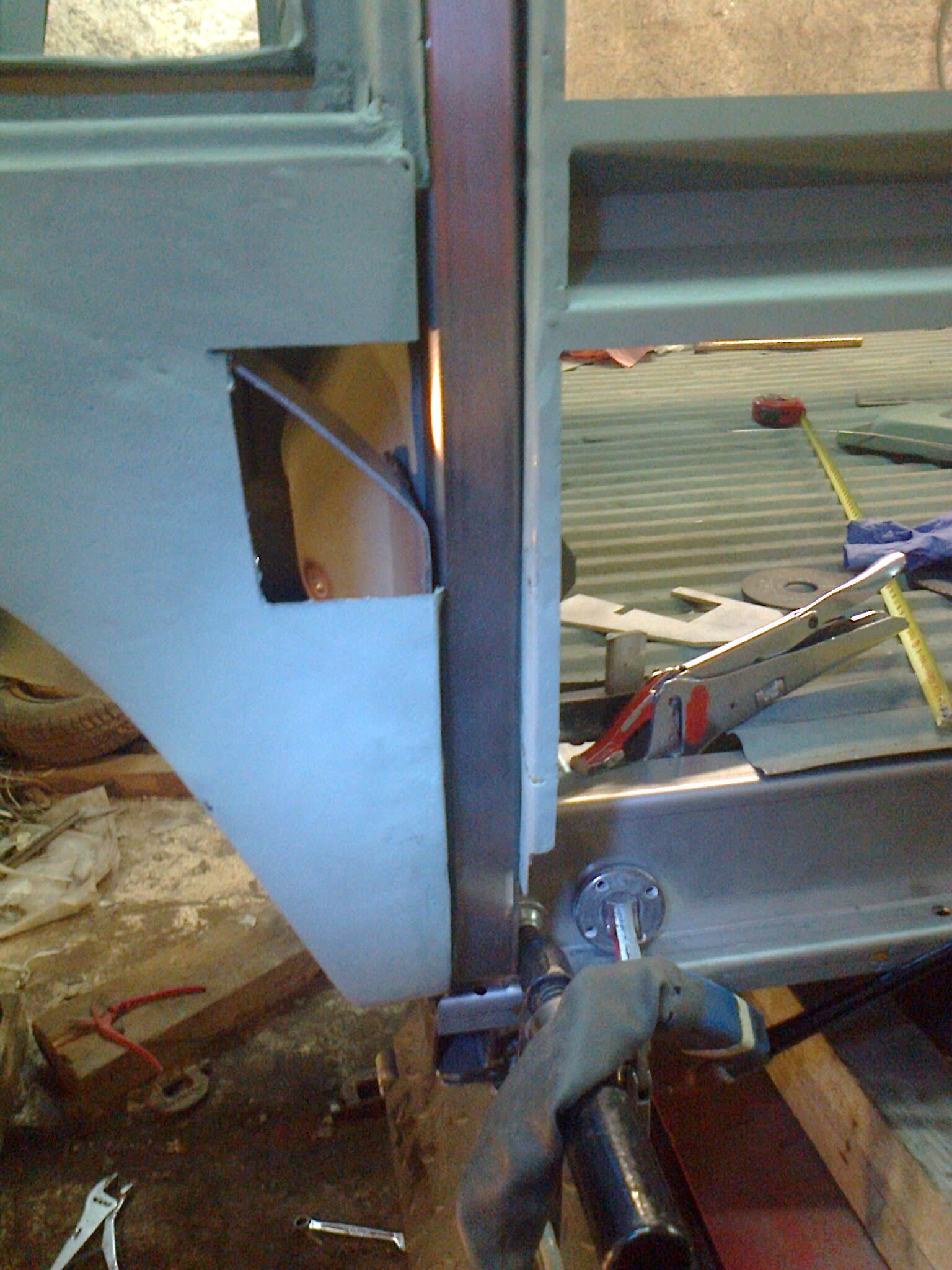

le bas de pilier à l’arrière des portes battantes est…décomposé
Mon morceau coupé au laser le remplace avantageusement
maintenant faut changer le pilier
c’est que j’ai reçu des choses, pour les 2 bus

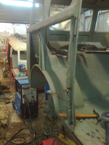

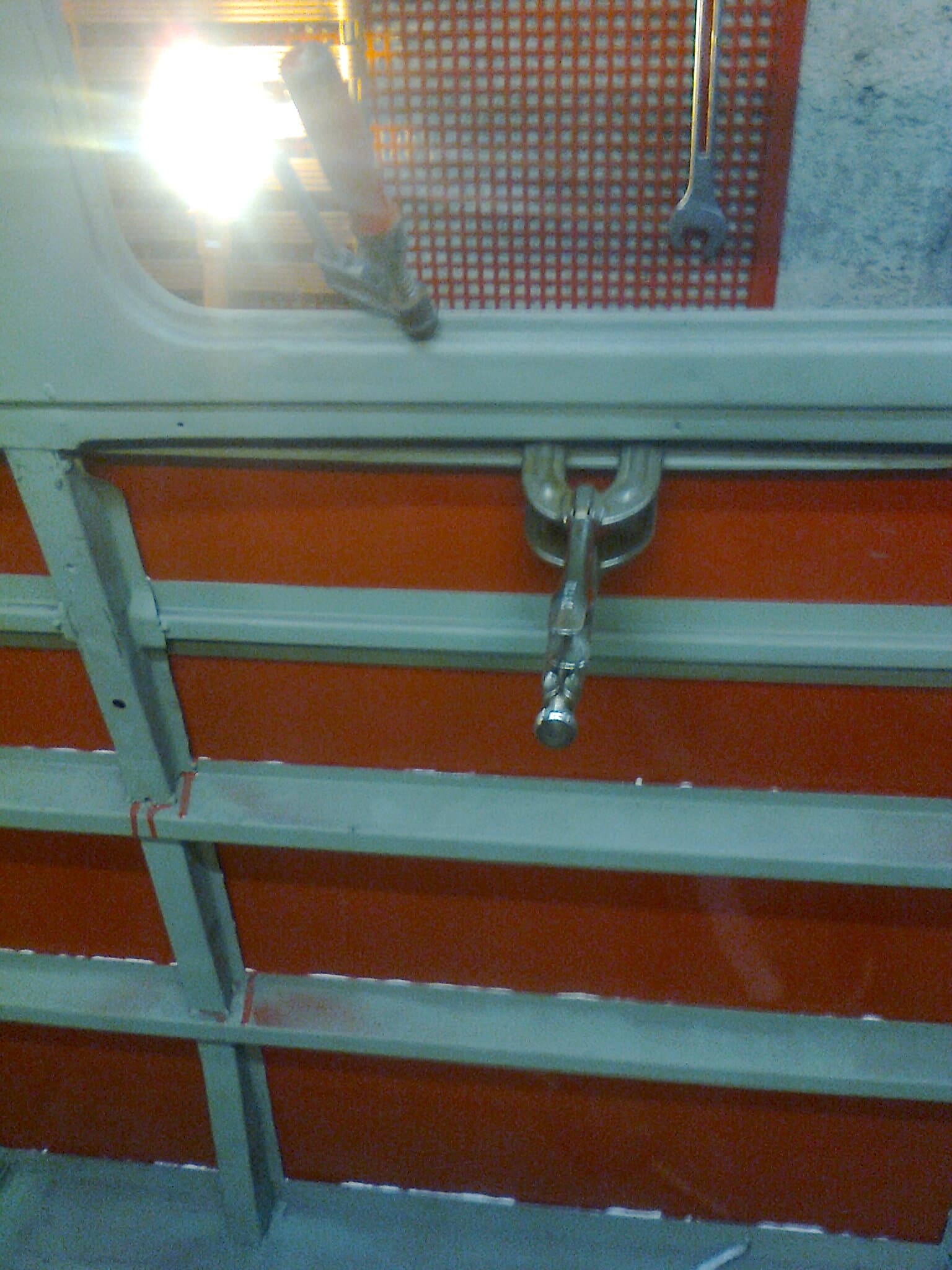

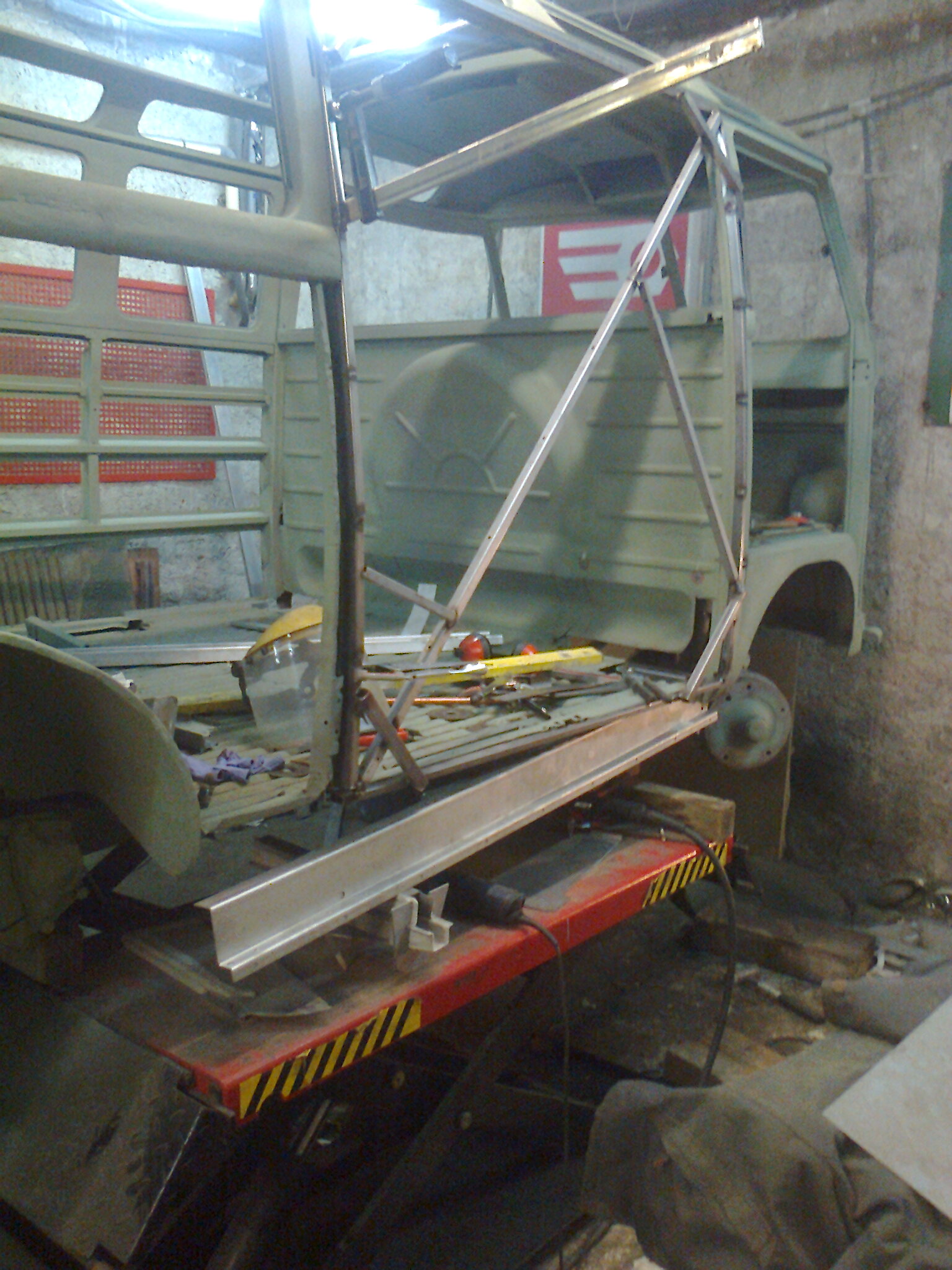

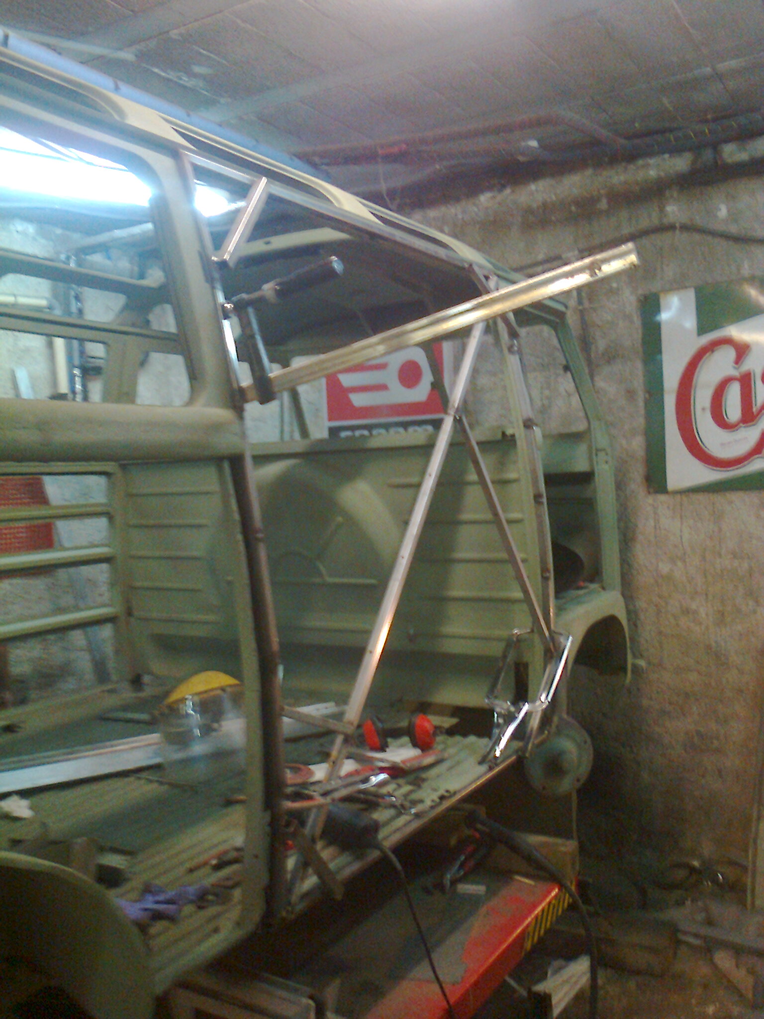

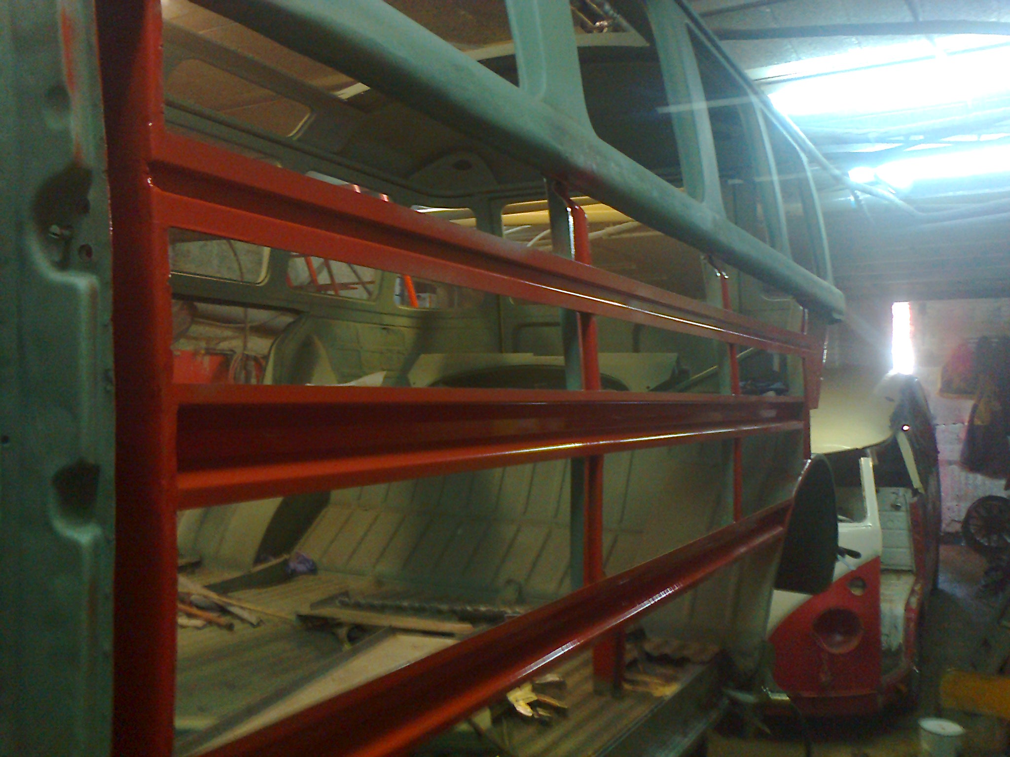

faut tout aligner
ne pas hésiter à mettre des barres

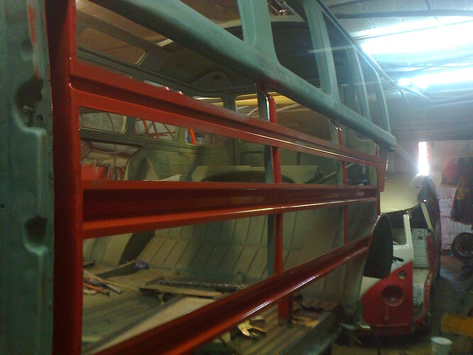

une fois tout aligné, je soude les croisillons du petit panneau

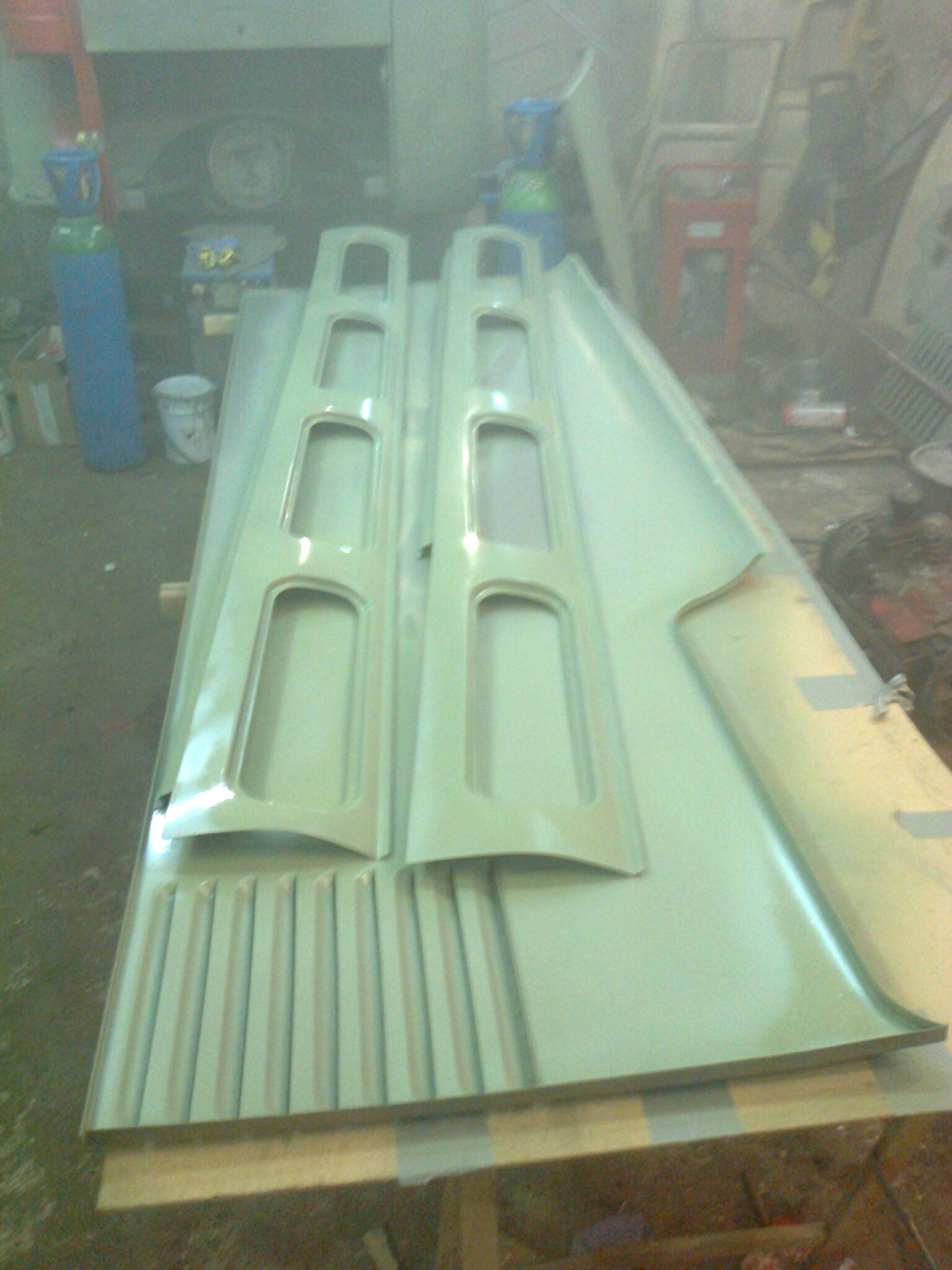

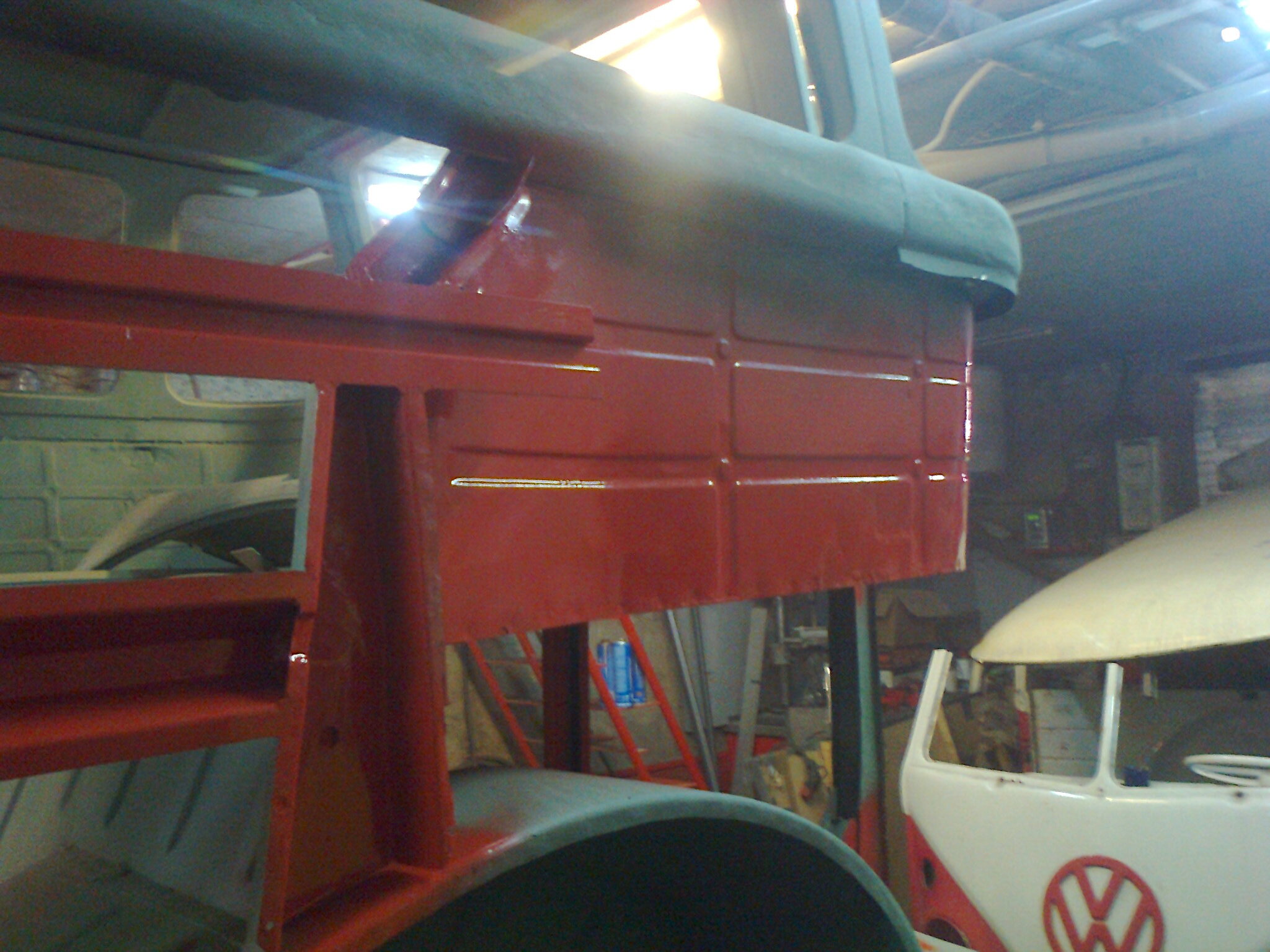

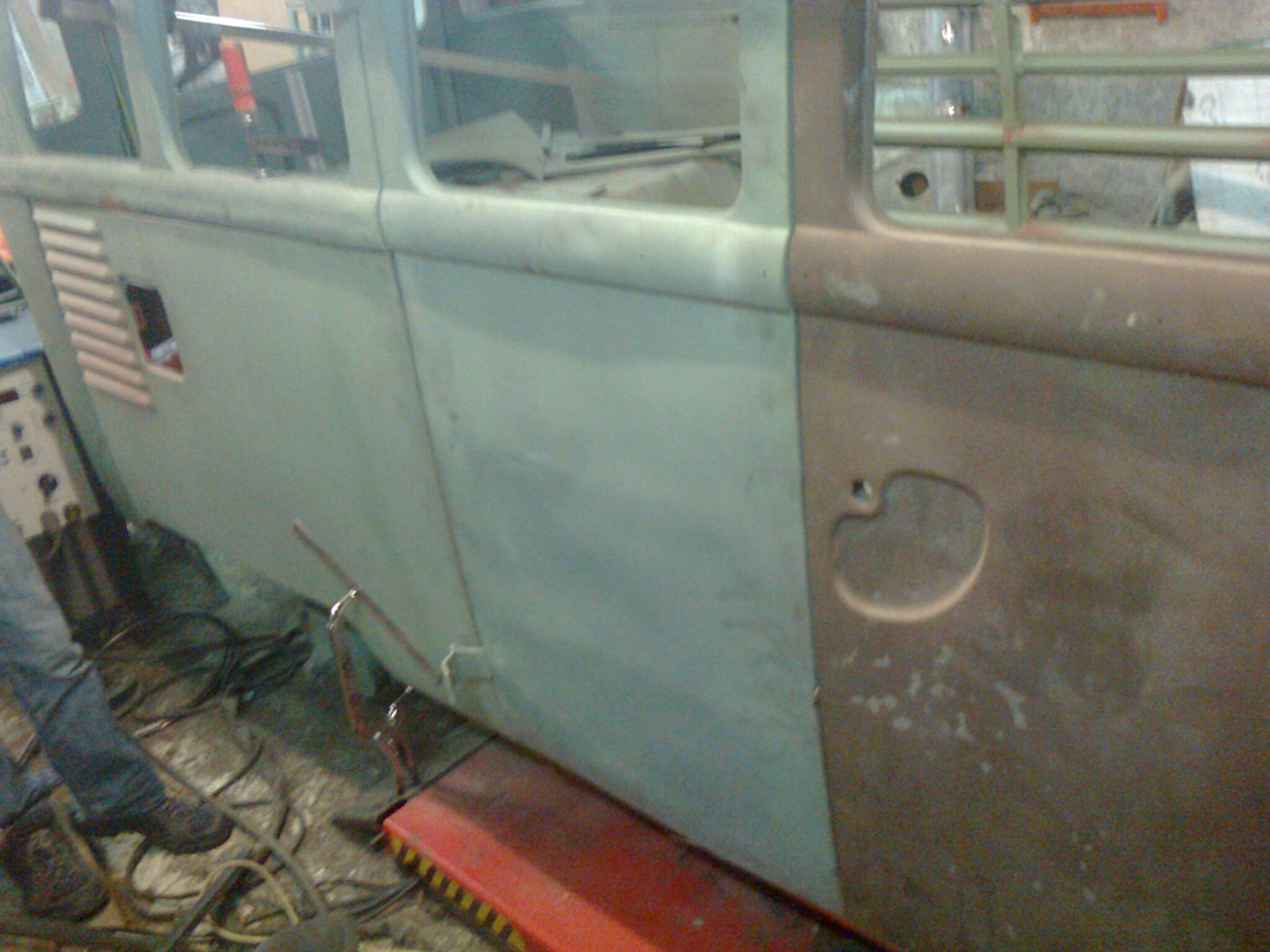

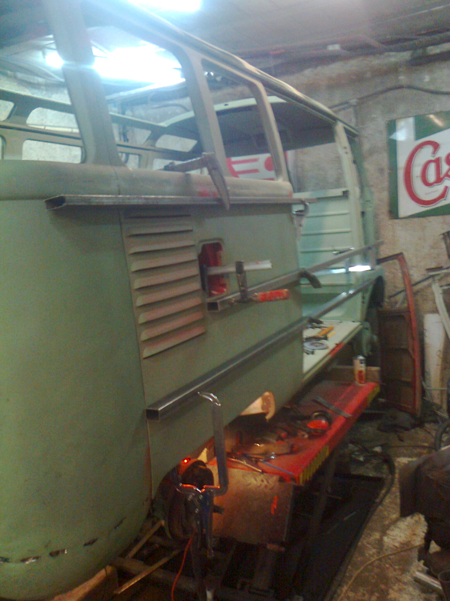

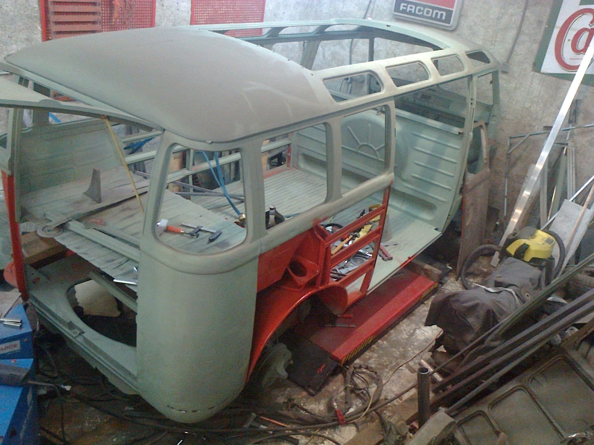

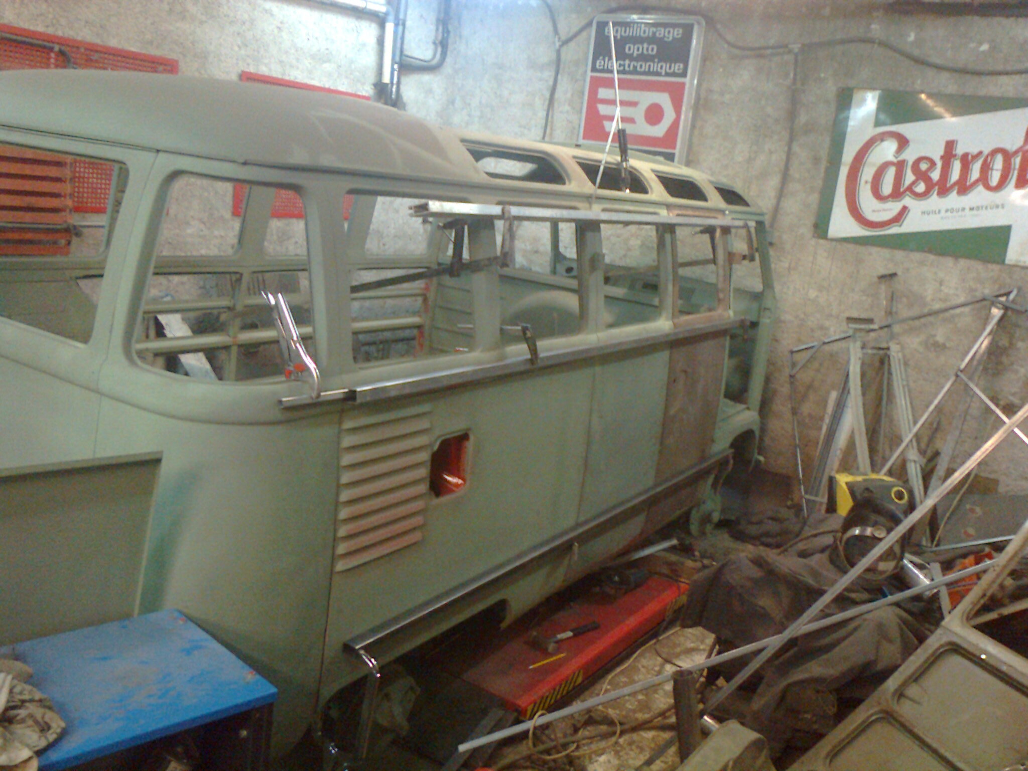

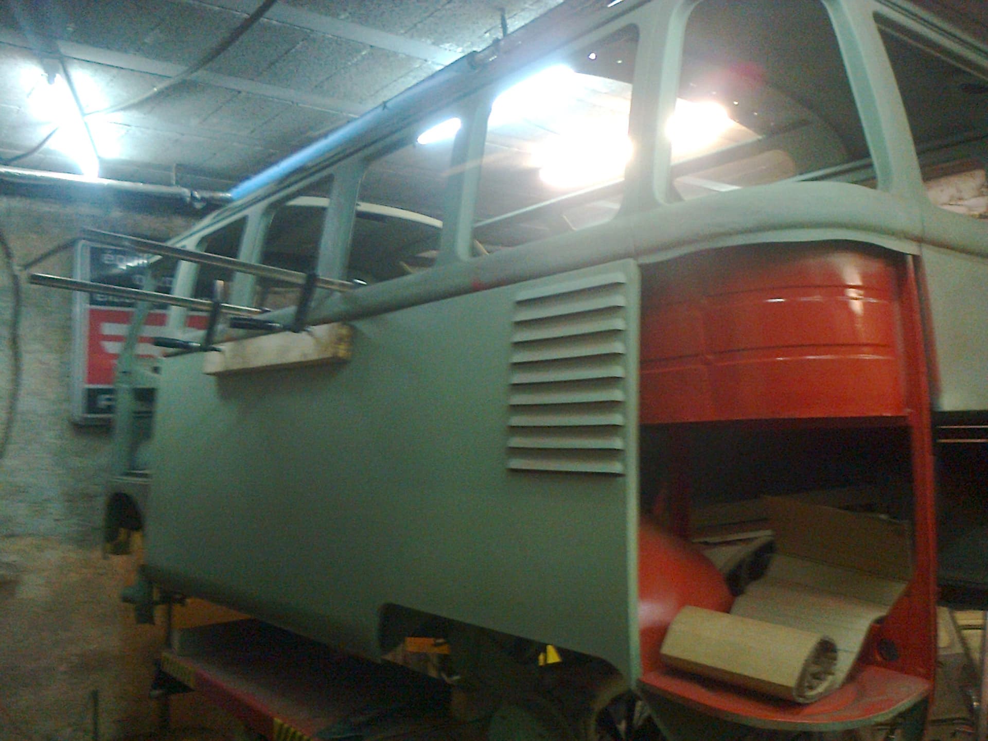

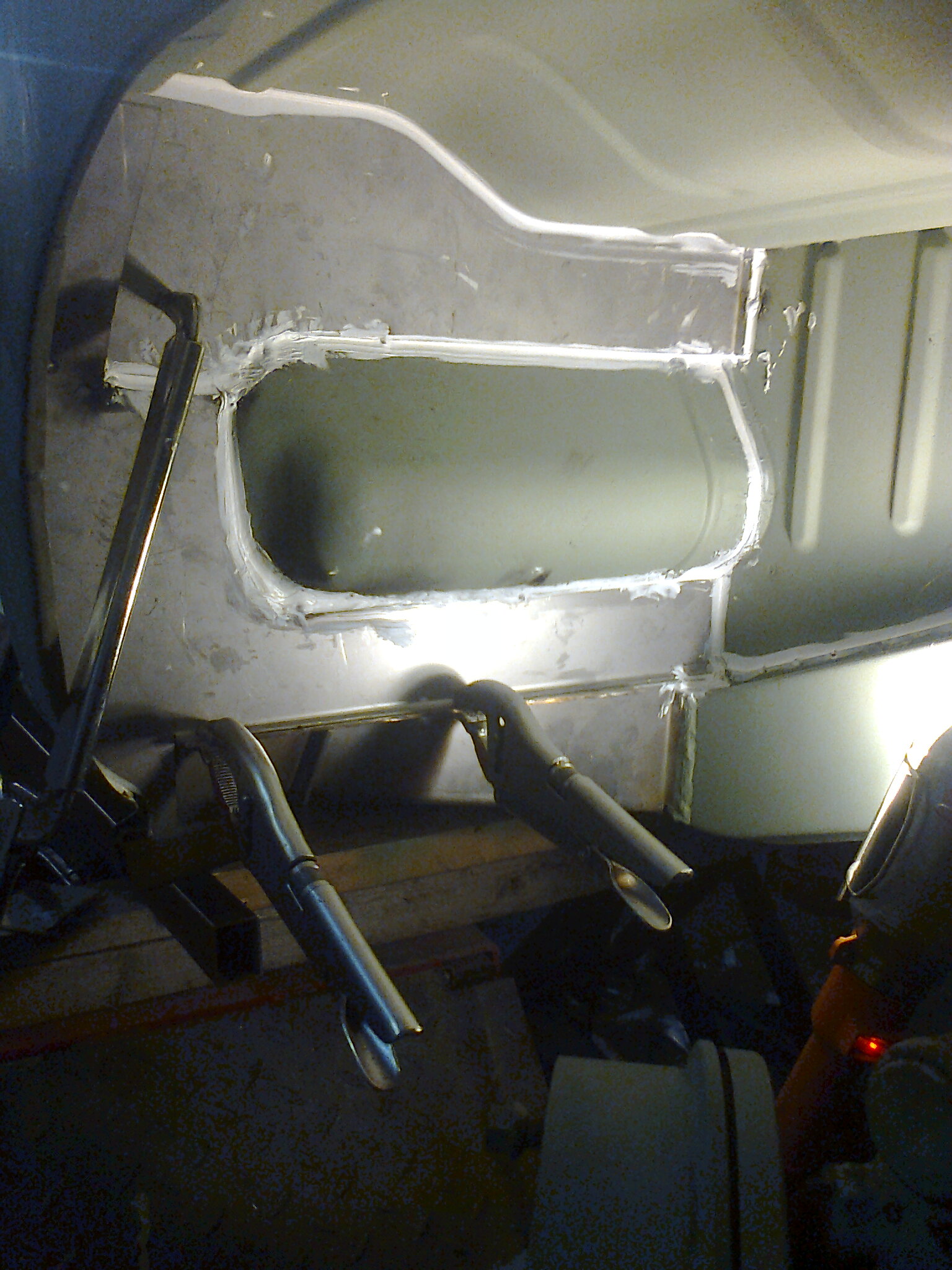

Alors des news sur deluxe 57, il se remplume.

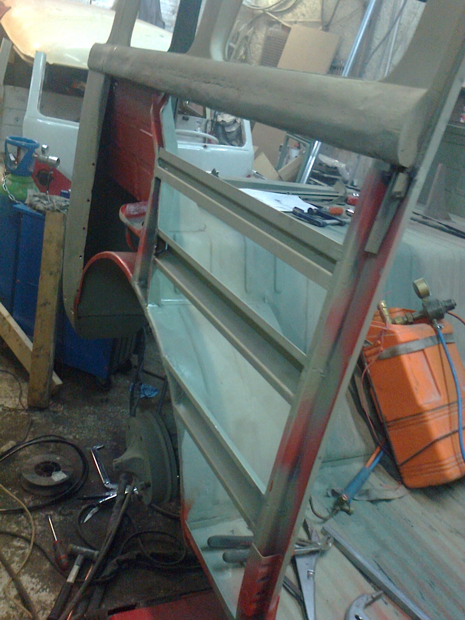

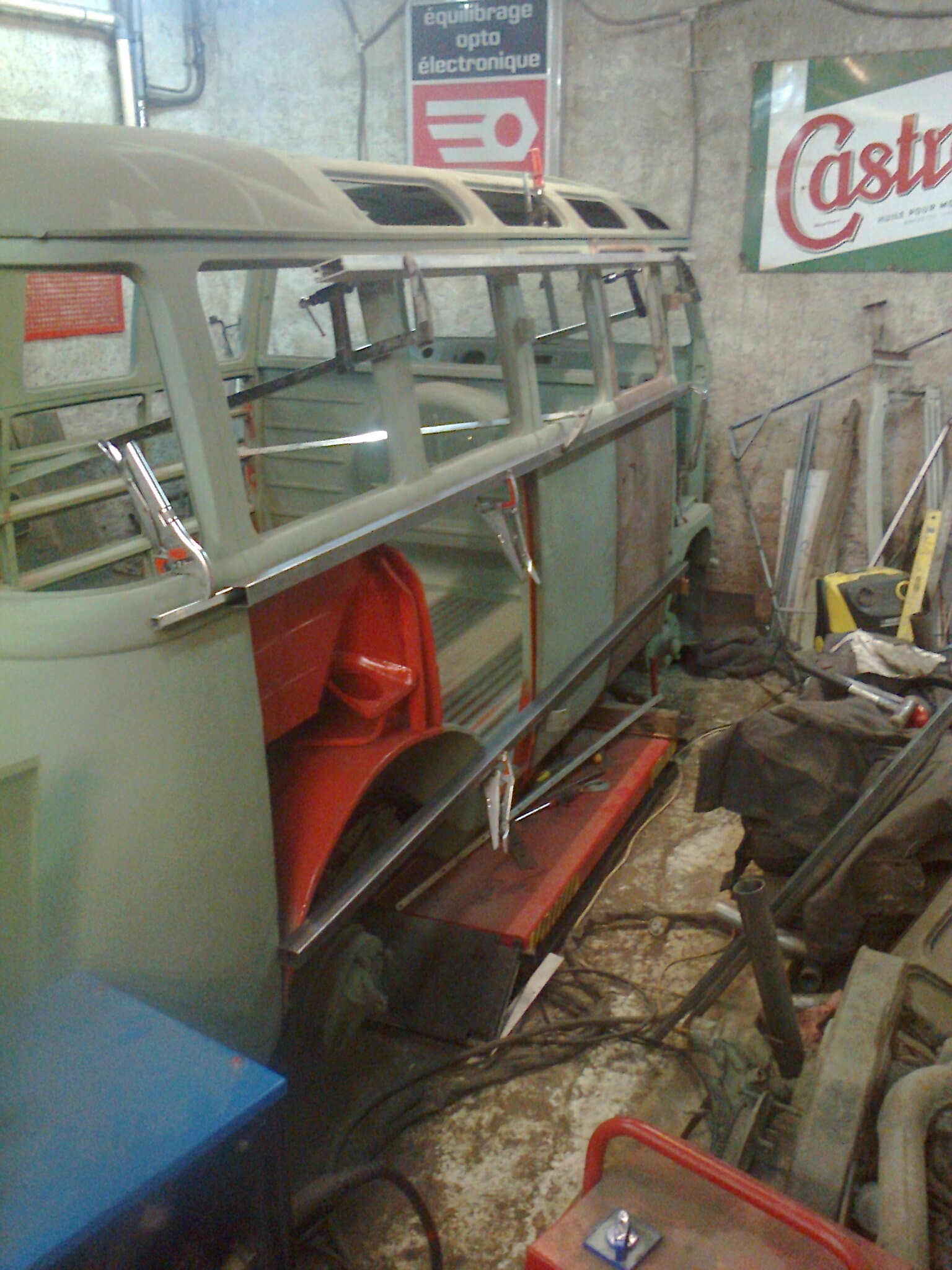

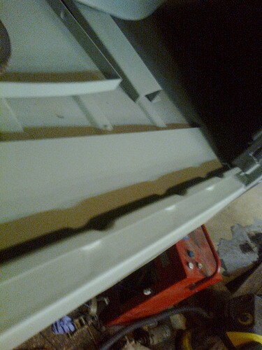

le panneau latéral droit est en place
non sans peine, car il faut avoir 4 mains pour aligner tout ça.
avec plusieurs barres et 50 serre joints, j’ai pu y arriver.
pour info j’ai fais des trous pour souder bouchonner la périphérie
Quant au milieu j’ai utilisé de la colle à panneau en cartouche (comme le silicone)
ça va super bien, c’est très long à sécher , ça laisse le temps pour se régler et ça compense les défauts d’alignement.
je redoutait ce moment mais ça s’est bien passé.

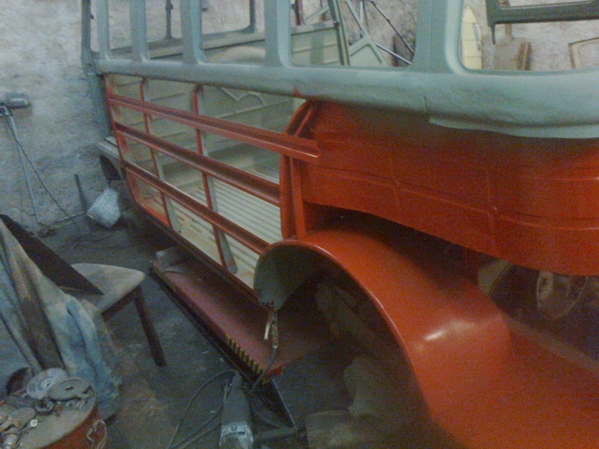

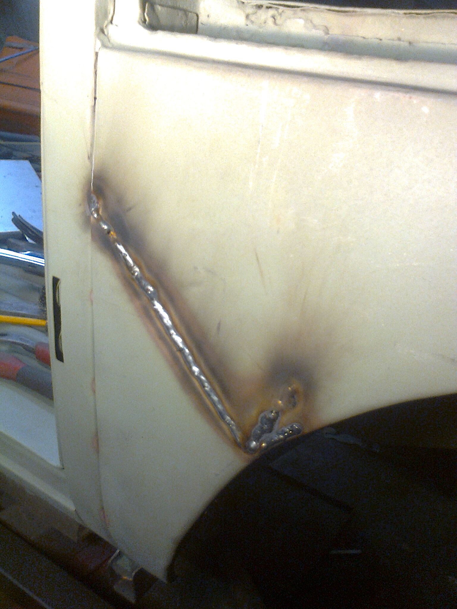

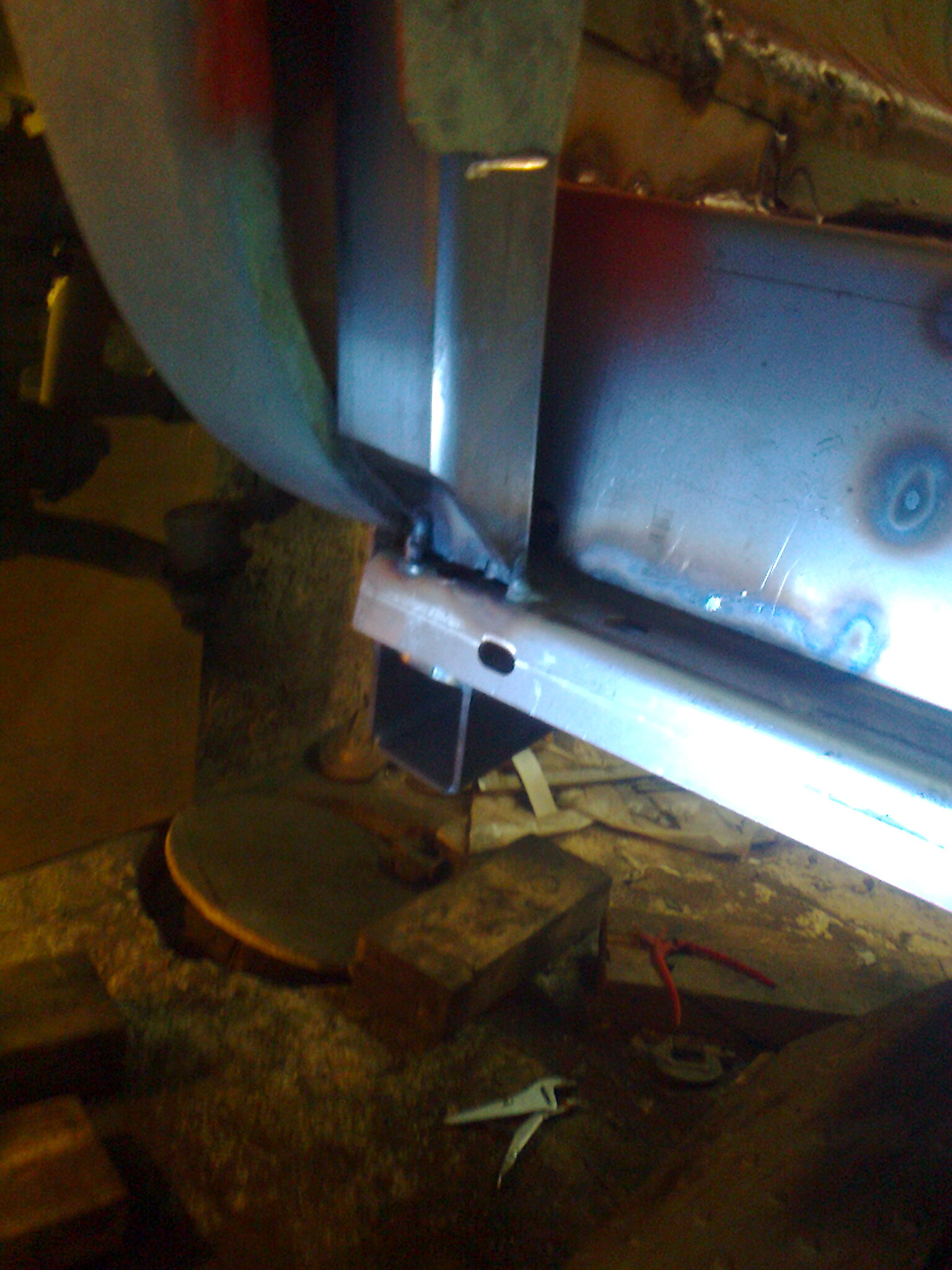

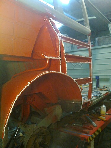

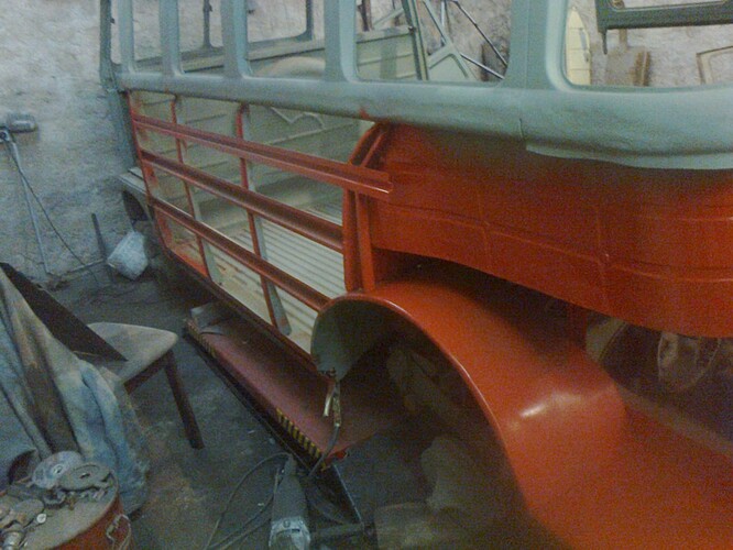

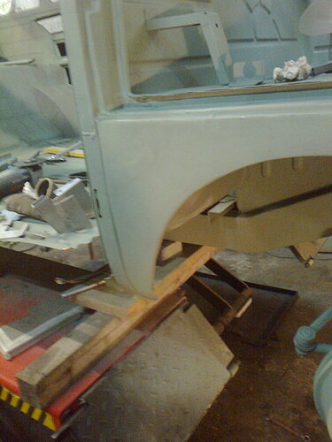

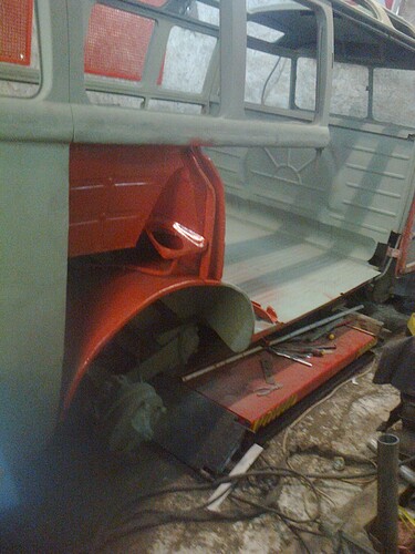

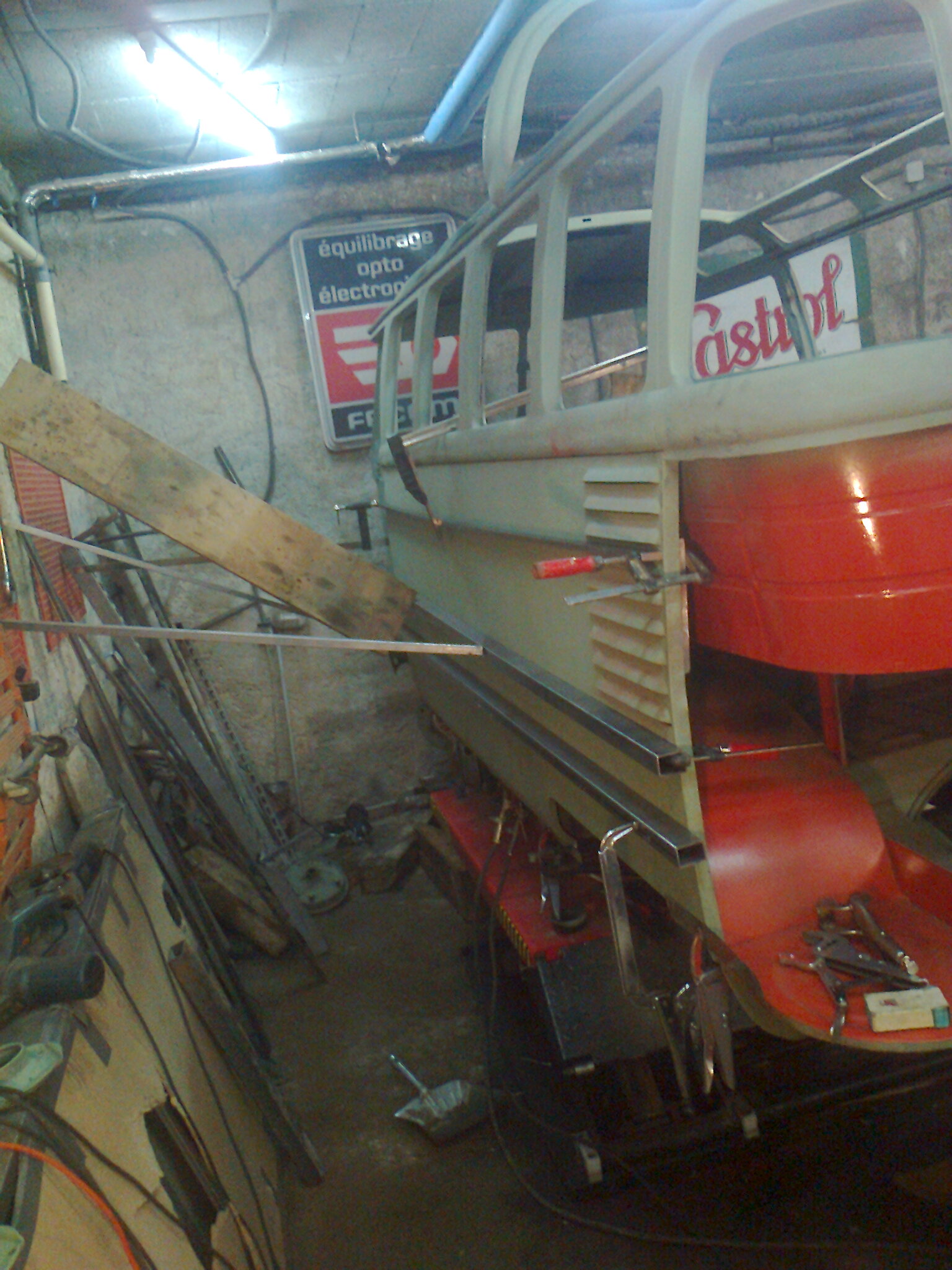

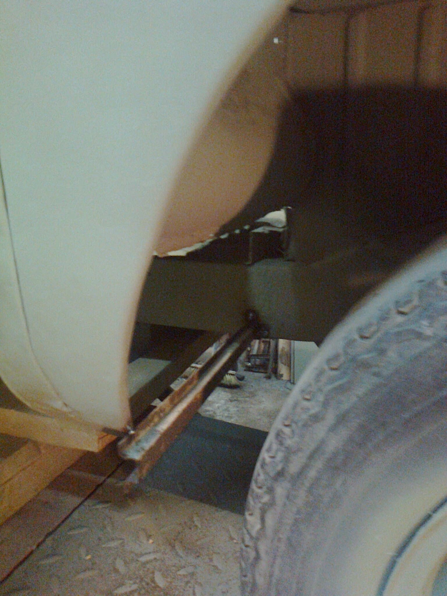

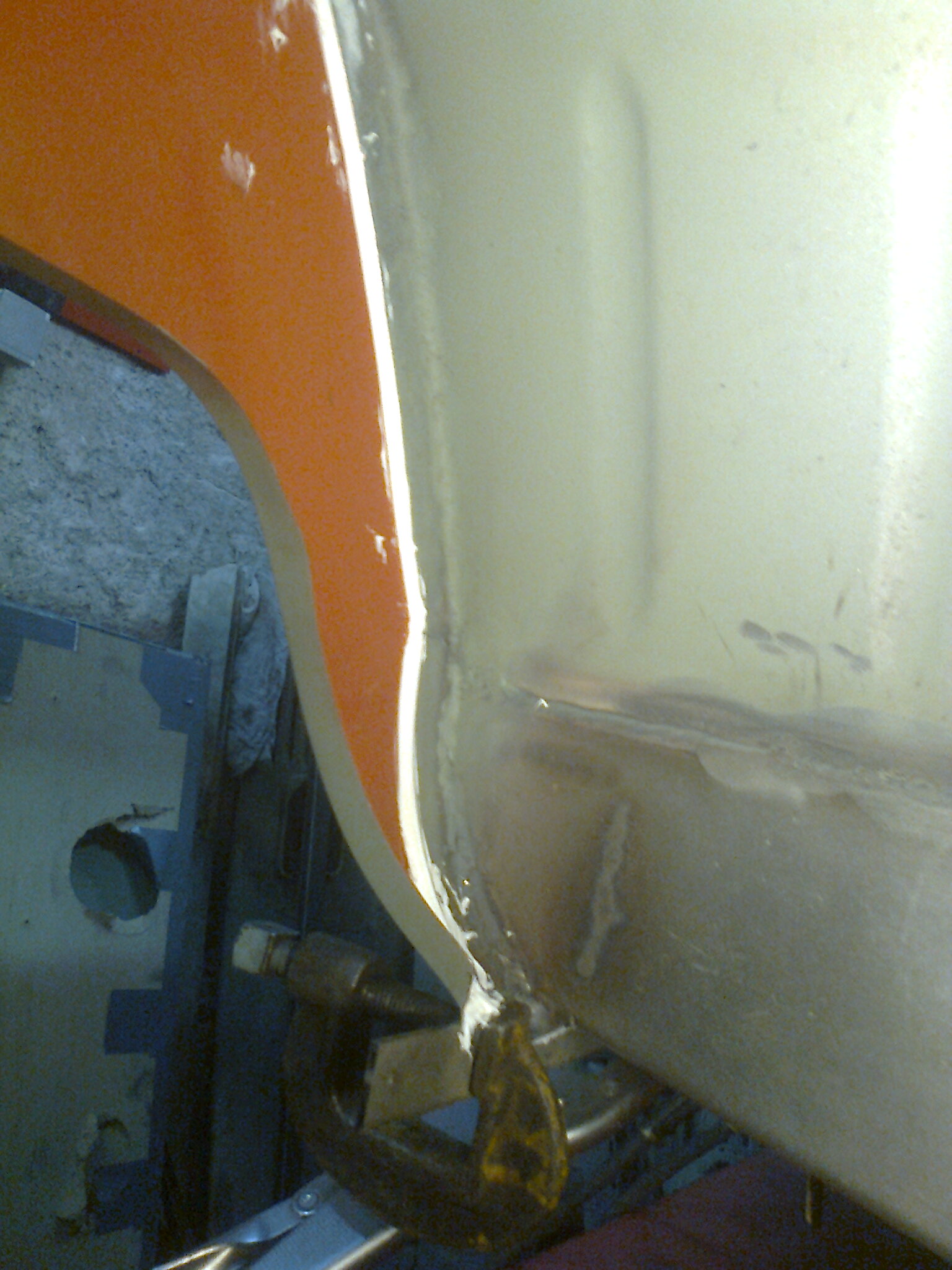

le bas de caisse est en place, et pour l’aile avant y a rien qui va pour suivre la courbe.
j’ai coupé l’aile pour pouvoir la marteler afin de la remettre en forme.
j’ai ressoudé le plis hier soir, mais c’était trop tard pour meuler.
aujourd’hui je la ressouderais en place.
le passage de roue avant a bien avancé, je vais avoir 2 couches de tôles superposés.
la 1ere pour que ce soit comme d’origine vu de dedans, et la 2eme bien lisse du coté extérieur.
vu que c’est tout de l’inox, je me fout des problèmes de corps creux…
par contre c’est bizard que d’origine il y ait des trous de fixation des panneaux (de la tole qui tient la roue de secours) qui débouche directement dehors dans les passages de roue ???
c’est un nid à rouille ce truc, ils s’emmerdait pas les vieux, après on s’étonne que ça rouille tout

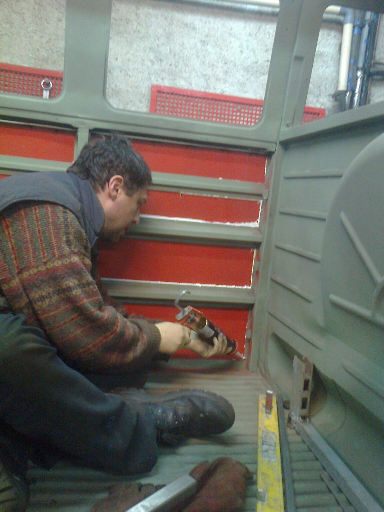

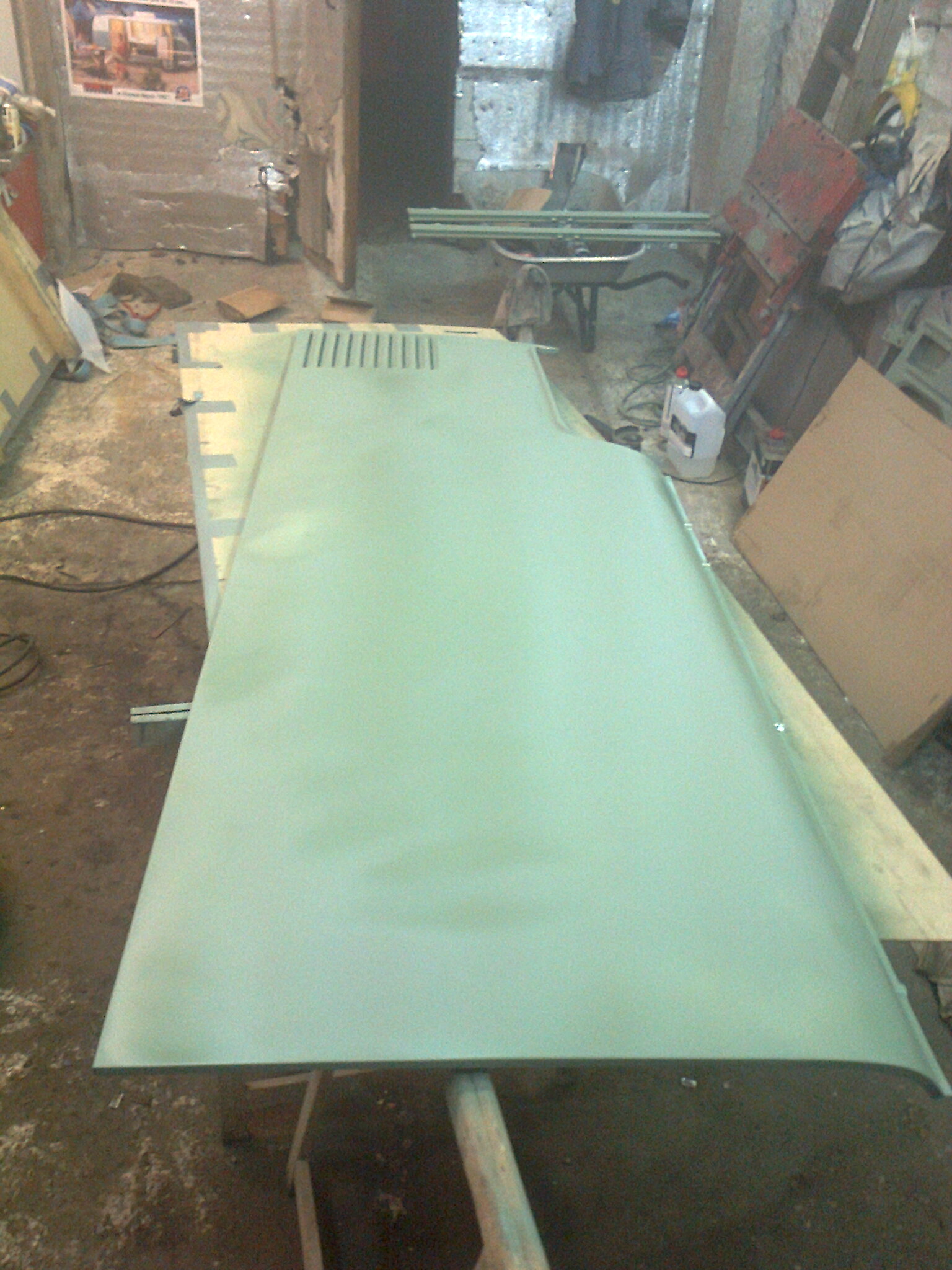

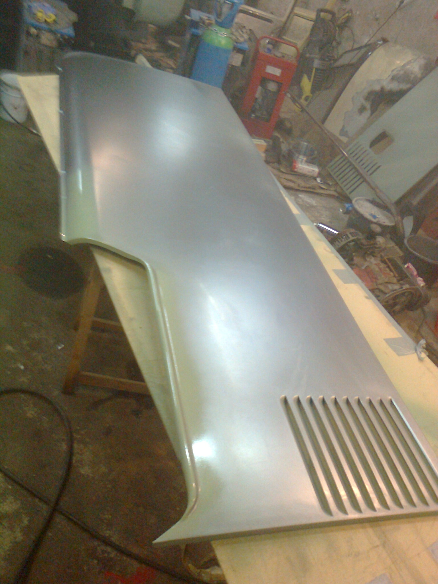

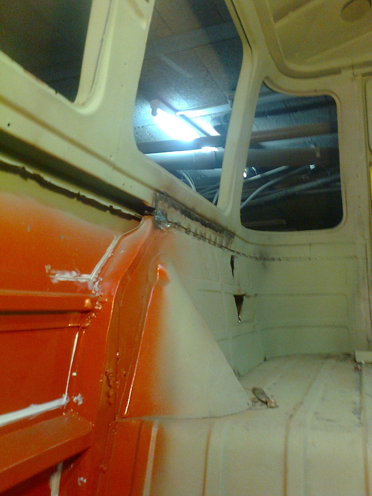

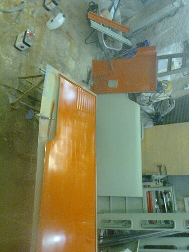

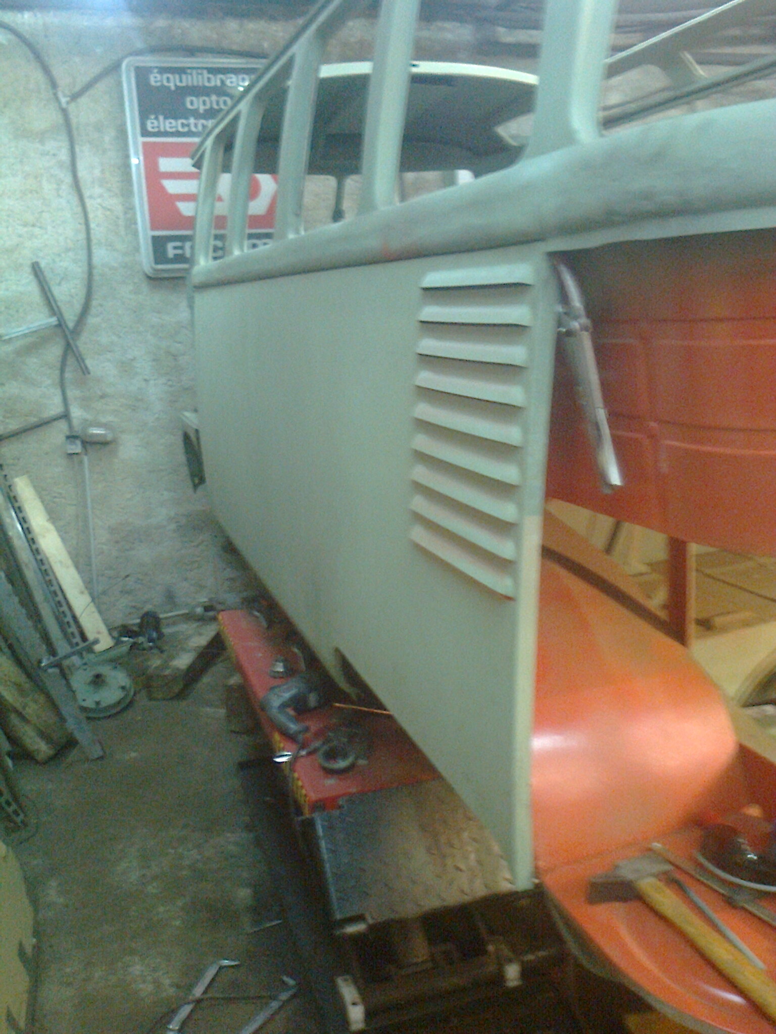

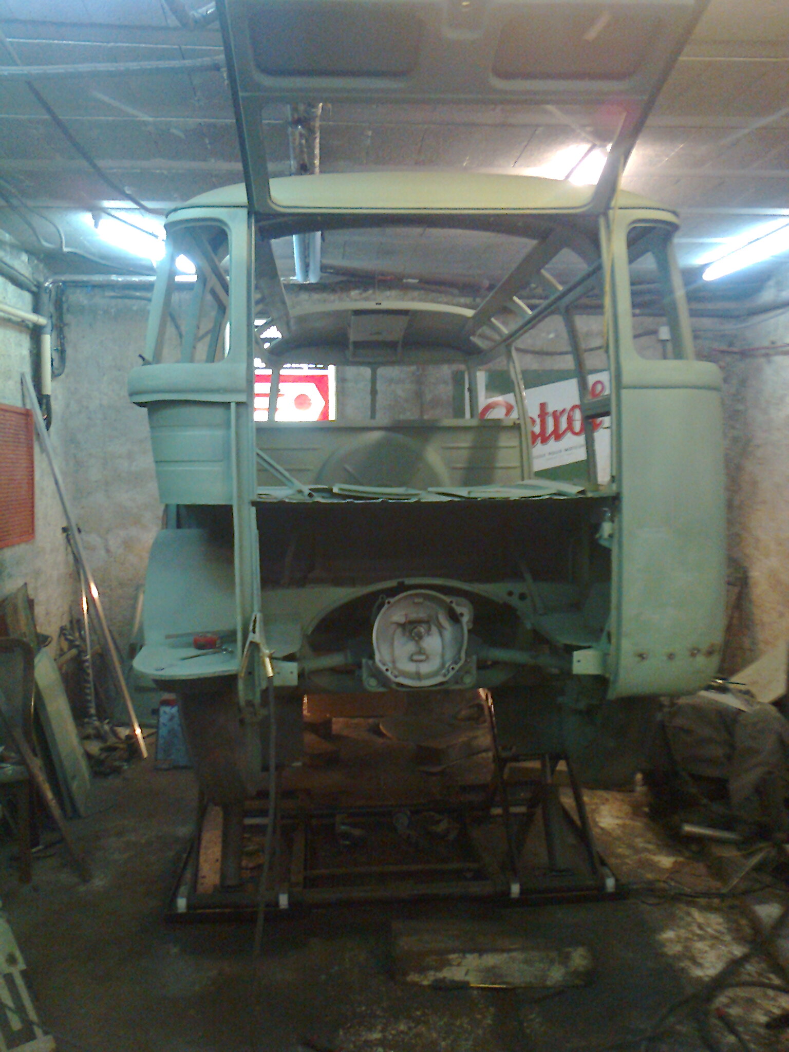

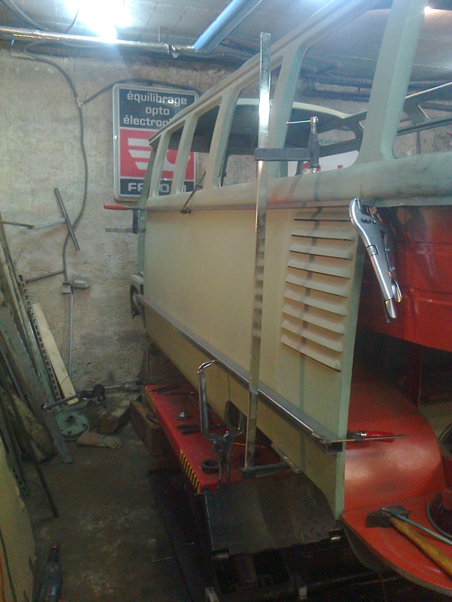

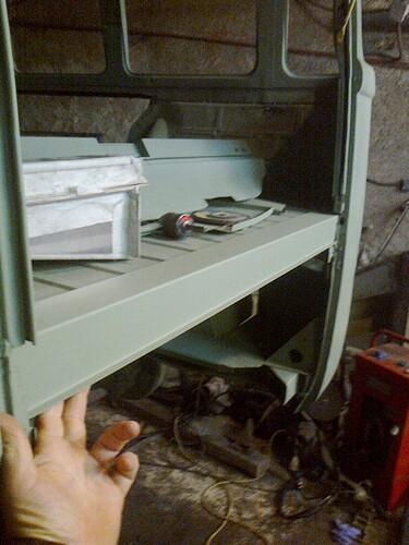

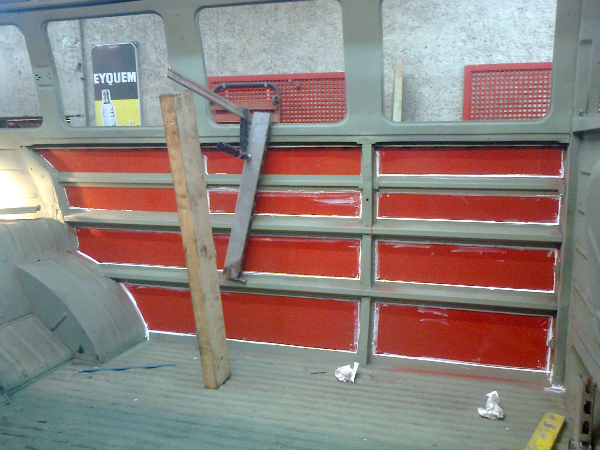

j’ai bien avancé.
j’ai collé le petit panneau où il y a la trappe à essence, fini les sous bassement en inox.
fini le plancher centrale, l’encadrement de portes battantes avec le bas de caisse.
ce soir je colle le grand panneau, je balise un peu.

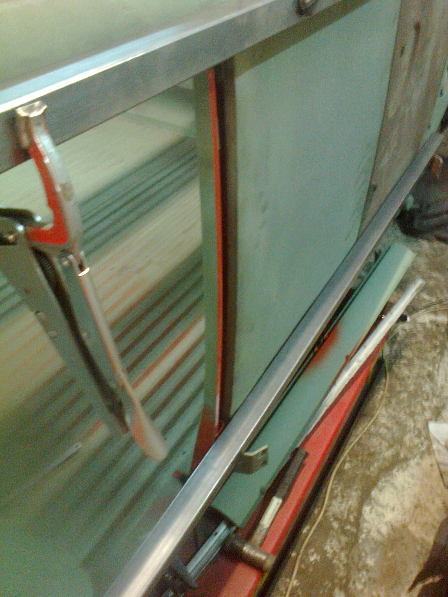

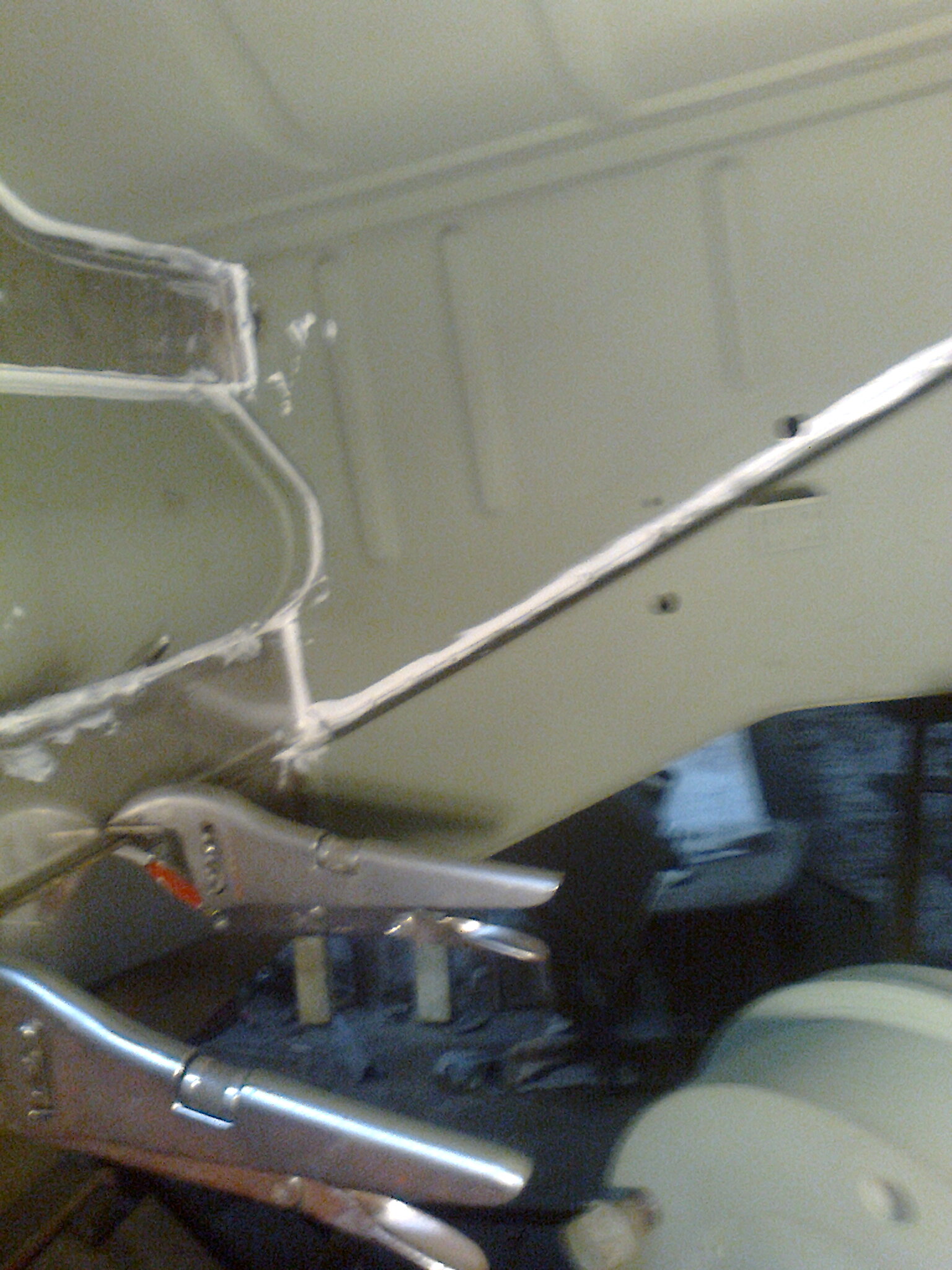

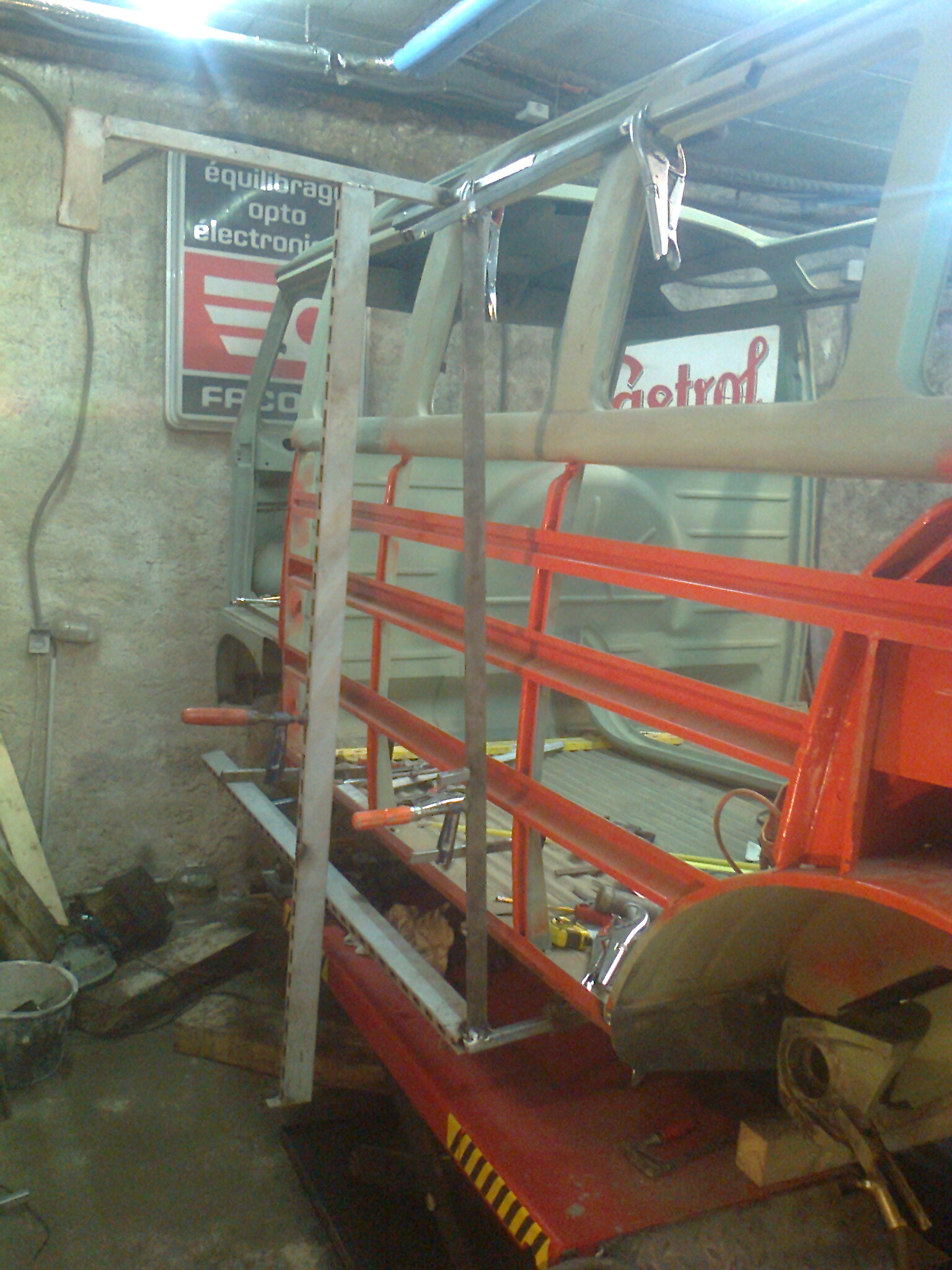

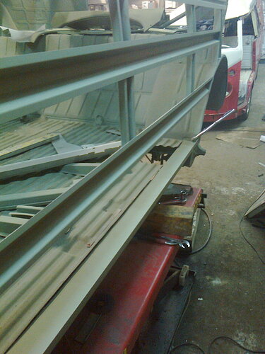

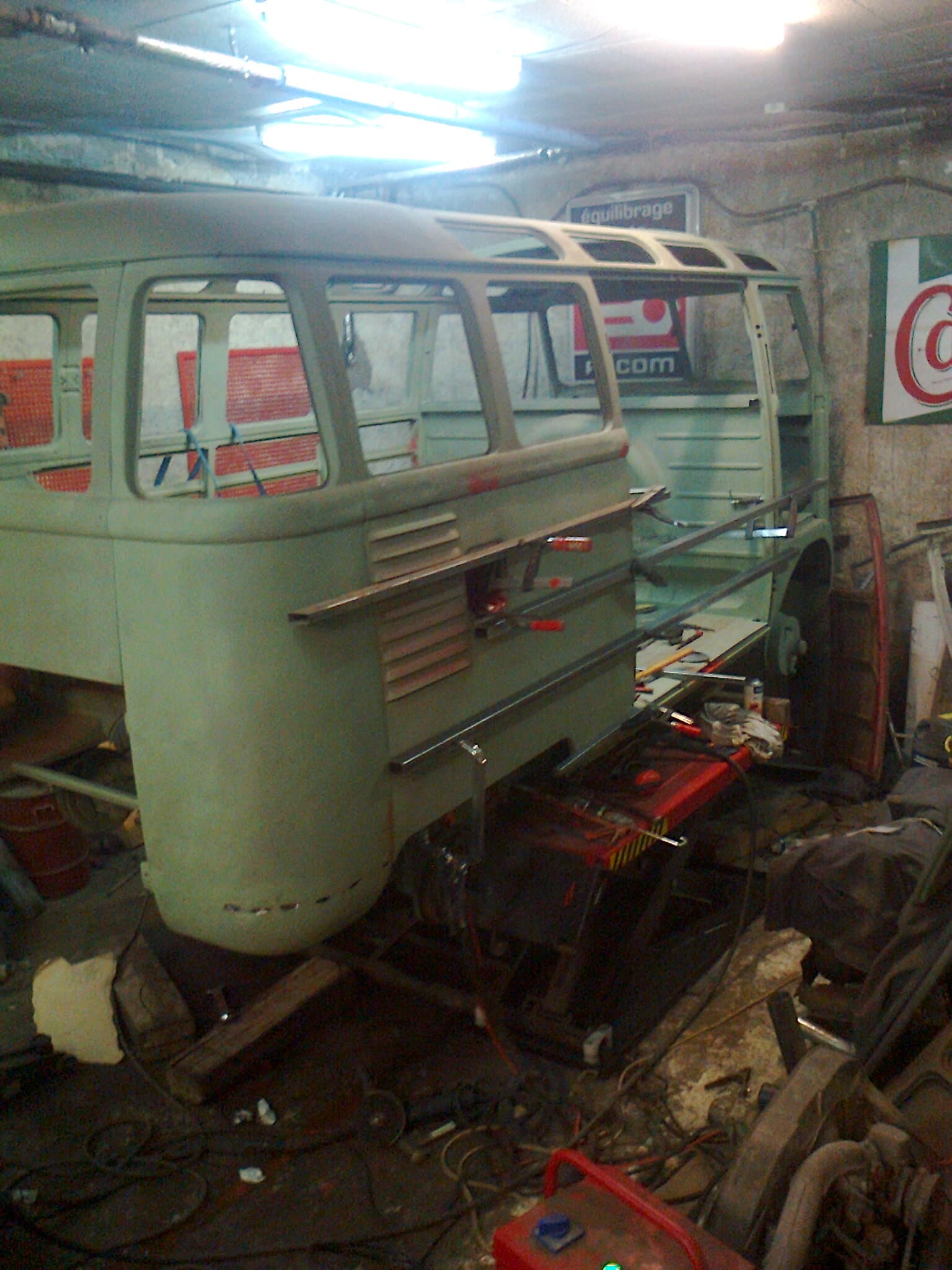

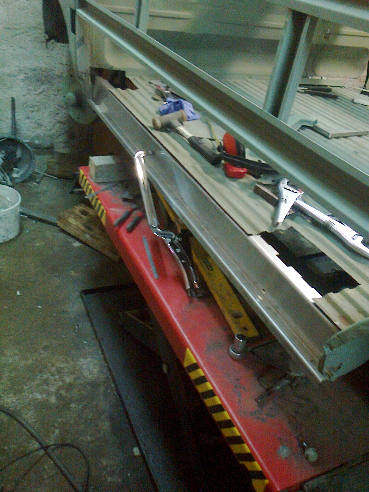

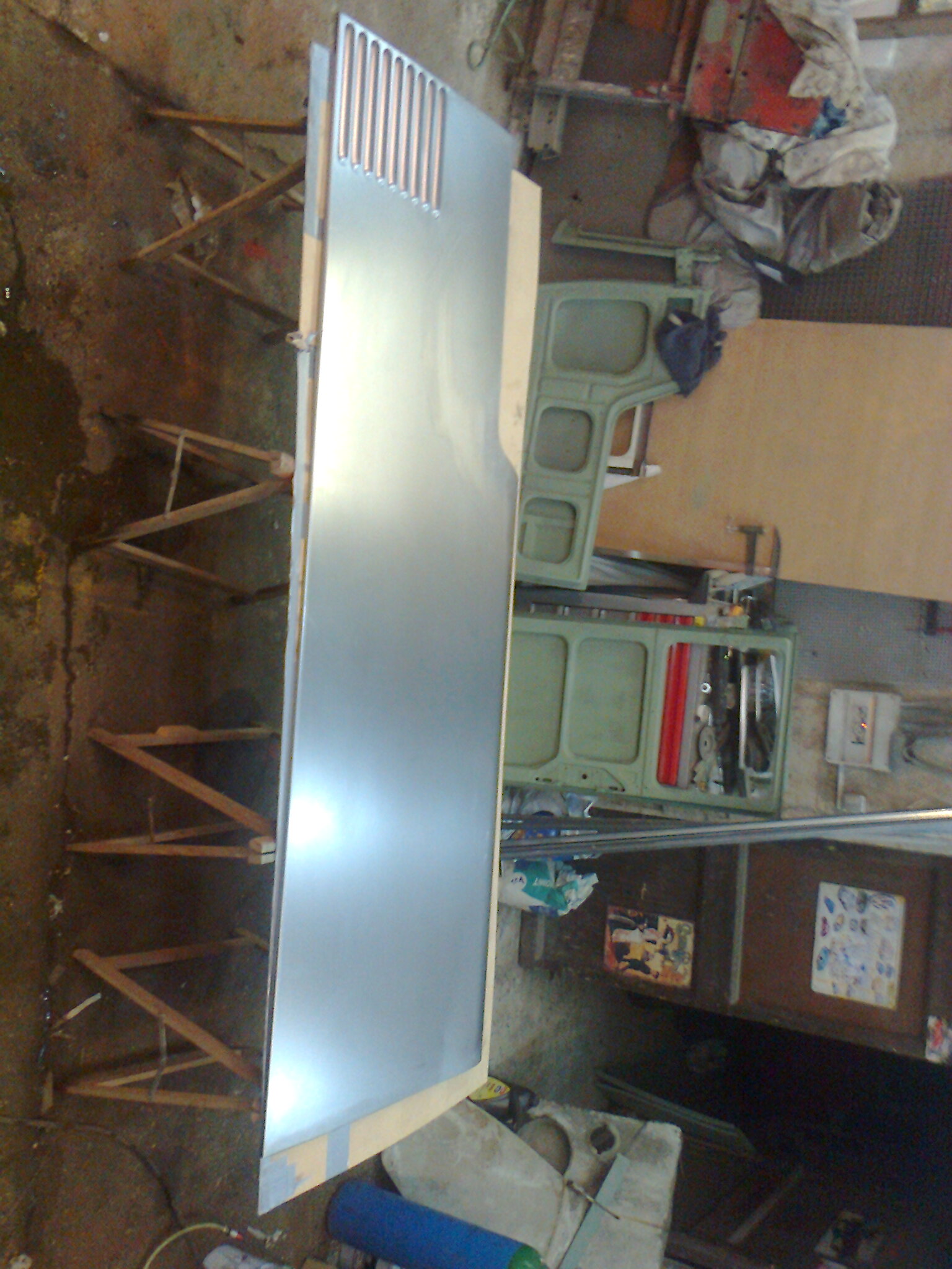

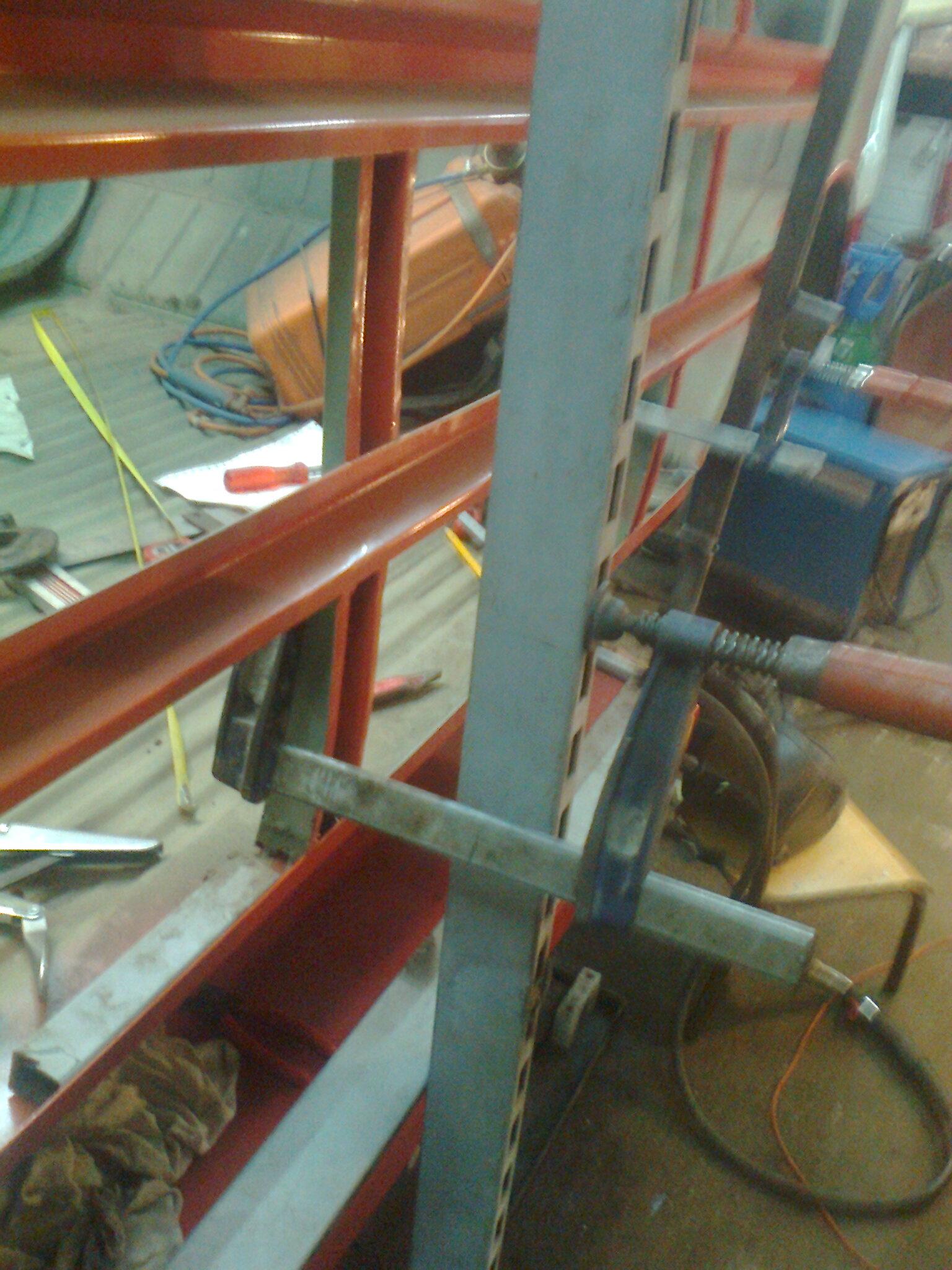

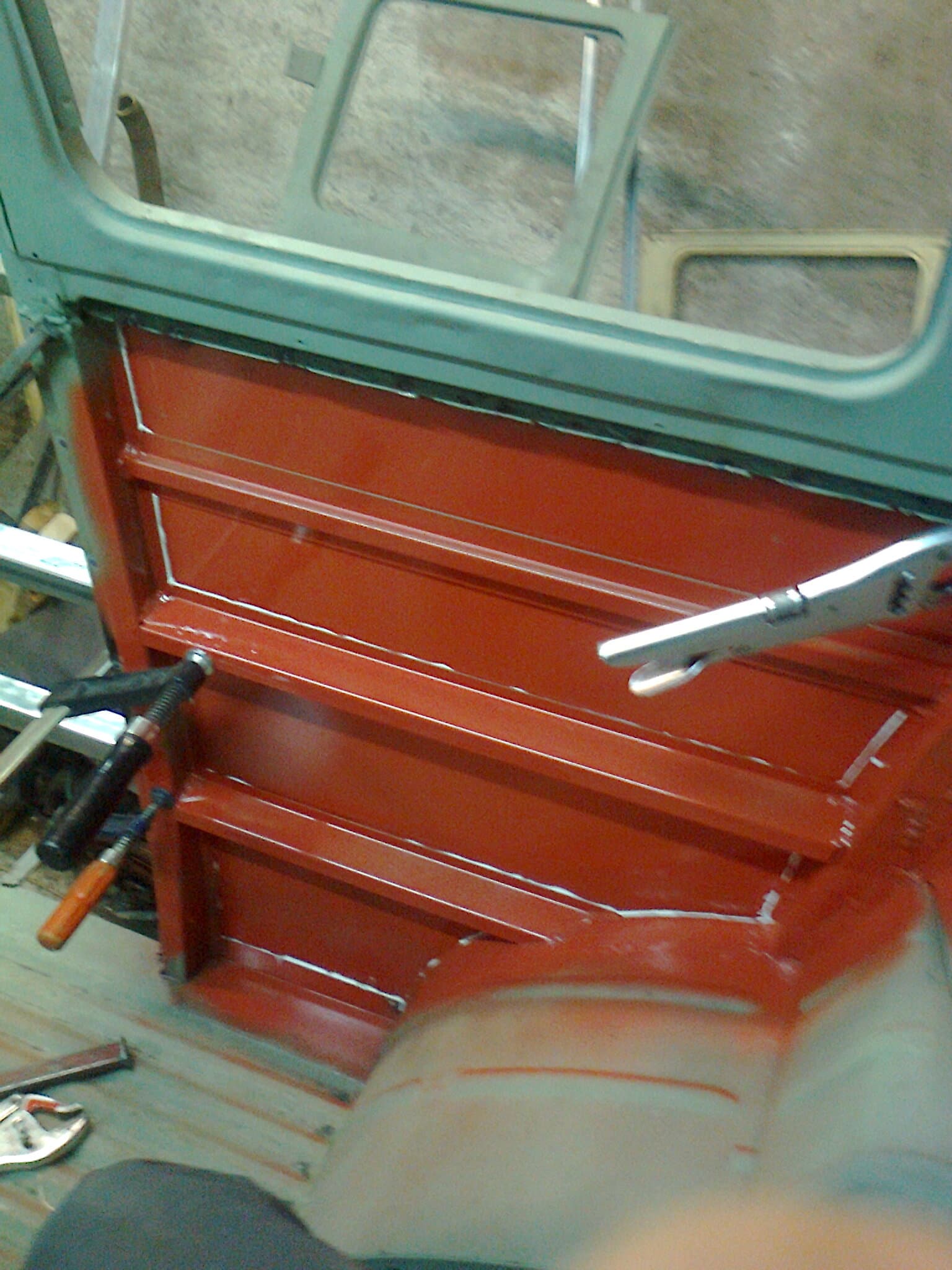

Je remonte du garage, le grand panneau est soudé-collé
avant de changer le panneau faut redresser les croisillons et le bourelet
J’ai fabriqué un chassis qui se fixe sur la goutiere, afin d’y poser le serre joint
j’ai soudé en haut contre le bourrelet de tour de caisse, et devant vers la porte avant.
tout le reste est collé à la colle à panneau.(2 cartouches à 8euros chez AD)
On peut même repeindre par dessus, c’est vachement bien.
y aura plus de rouille qui réapparaitra.
j’ai collé partout
ne pas hésiter à mettre des barres pour que ça soit bien droit.
hi hi ce week end je vais pouvoir souder les coins arrière,
ça commence à ressembler à un bus.

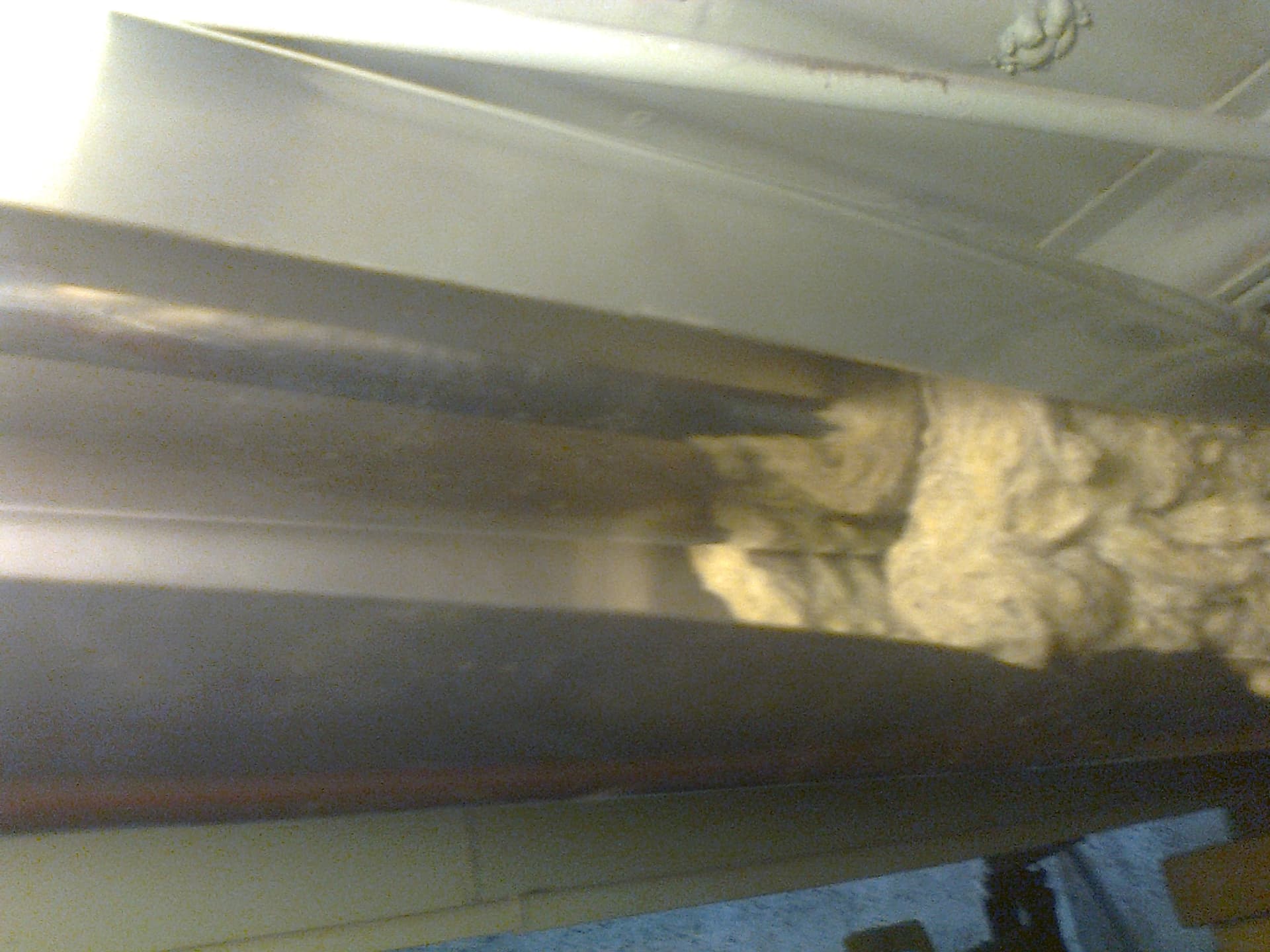

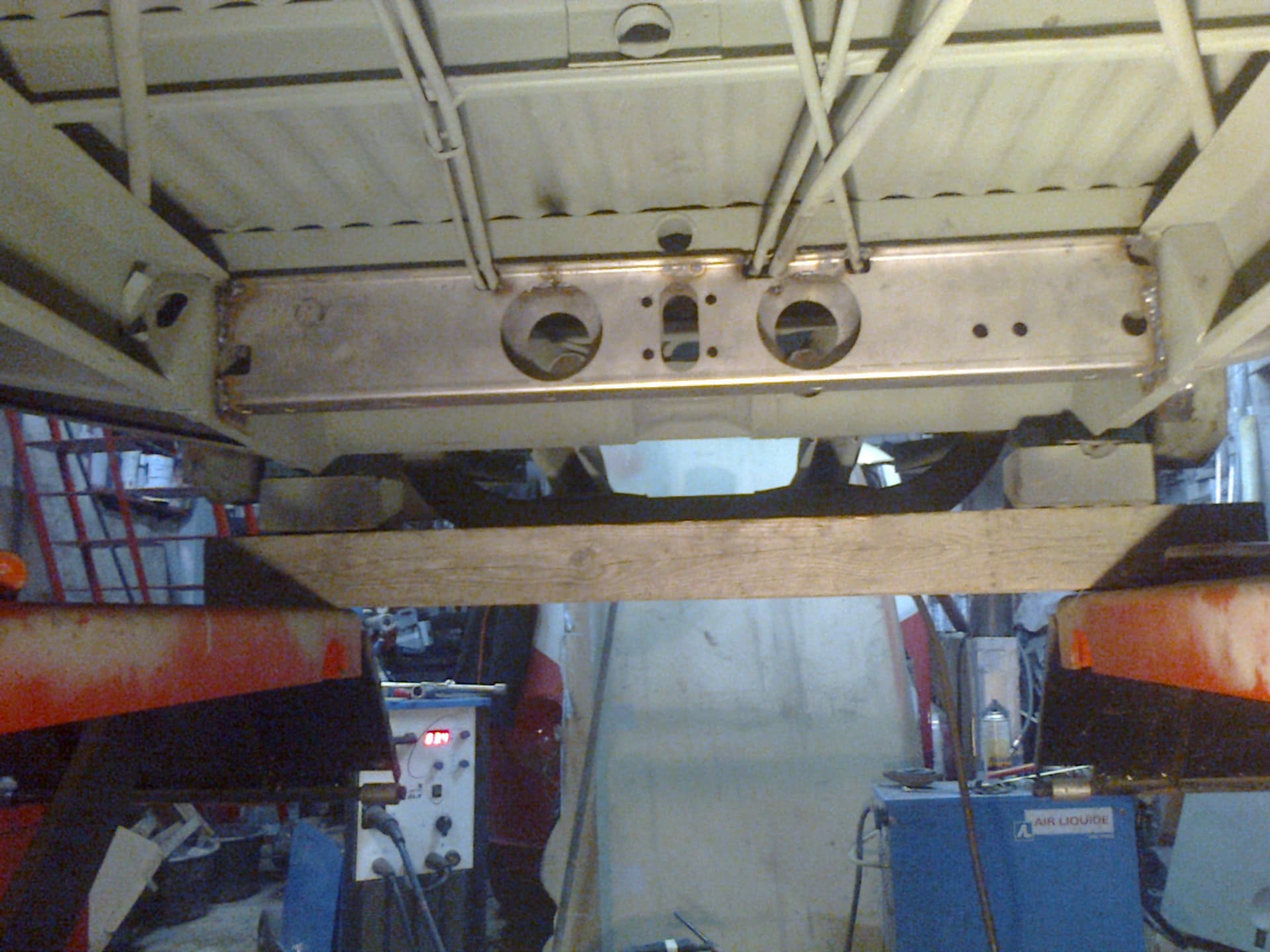

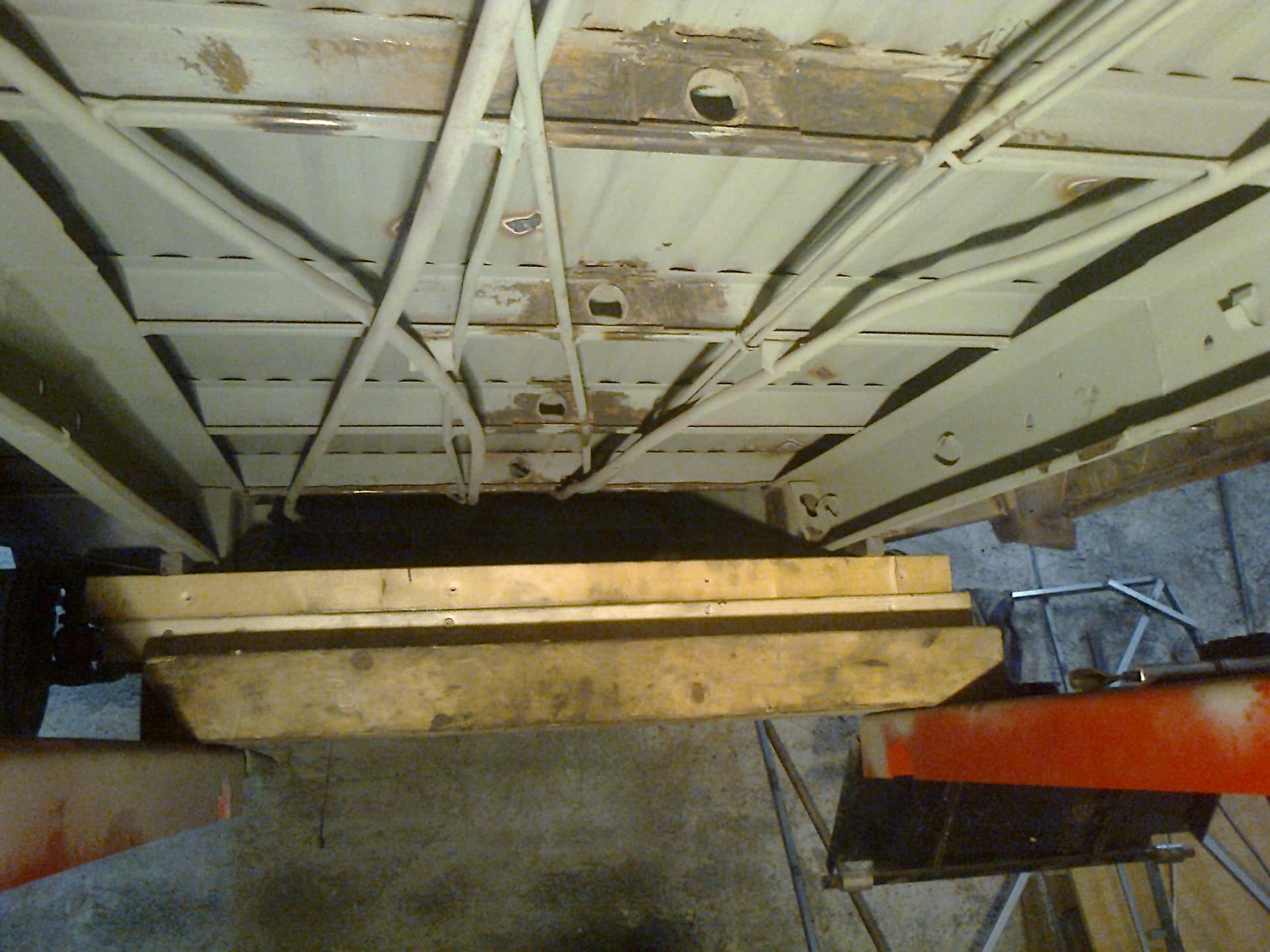

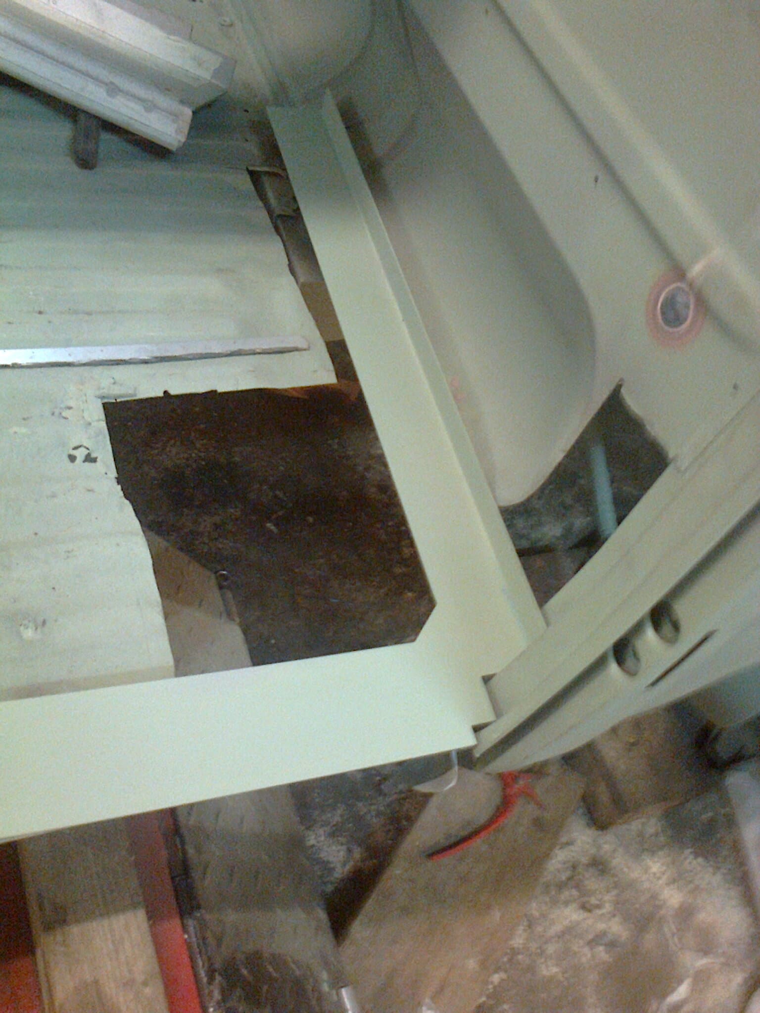

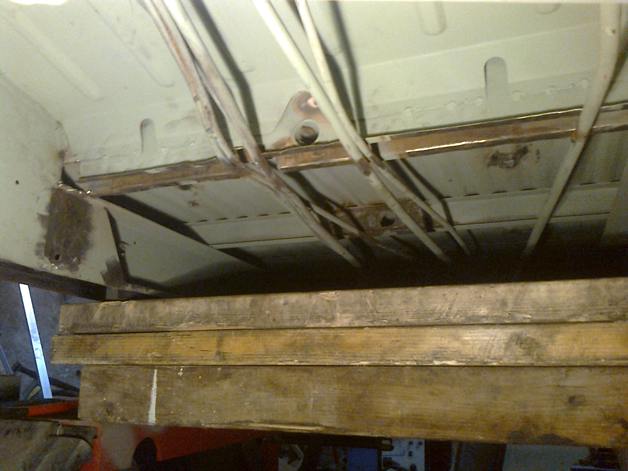

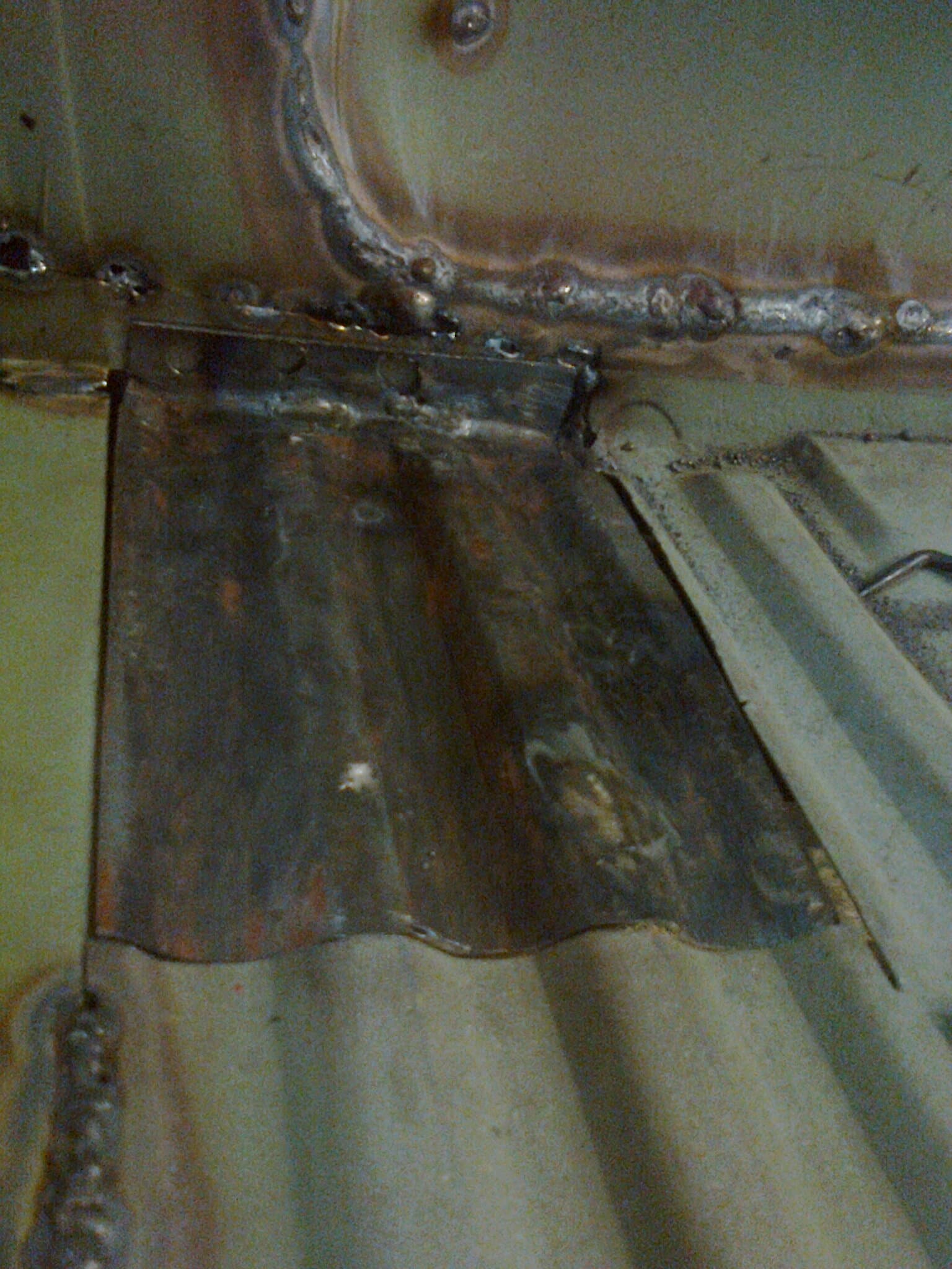

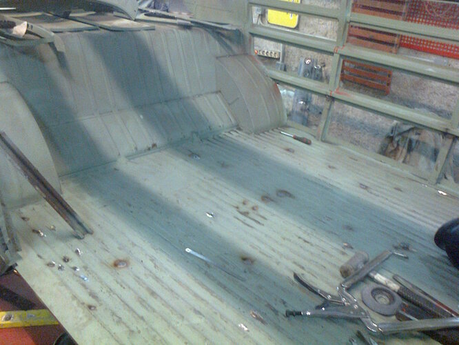

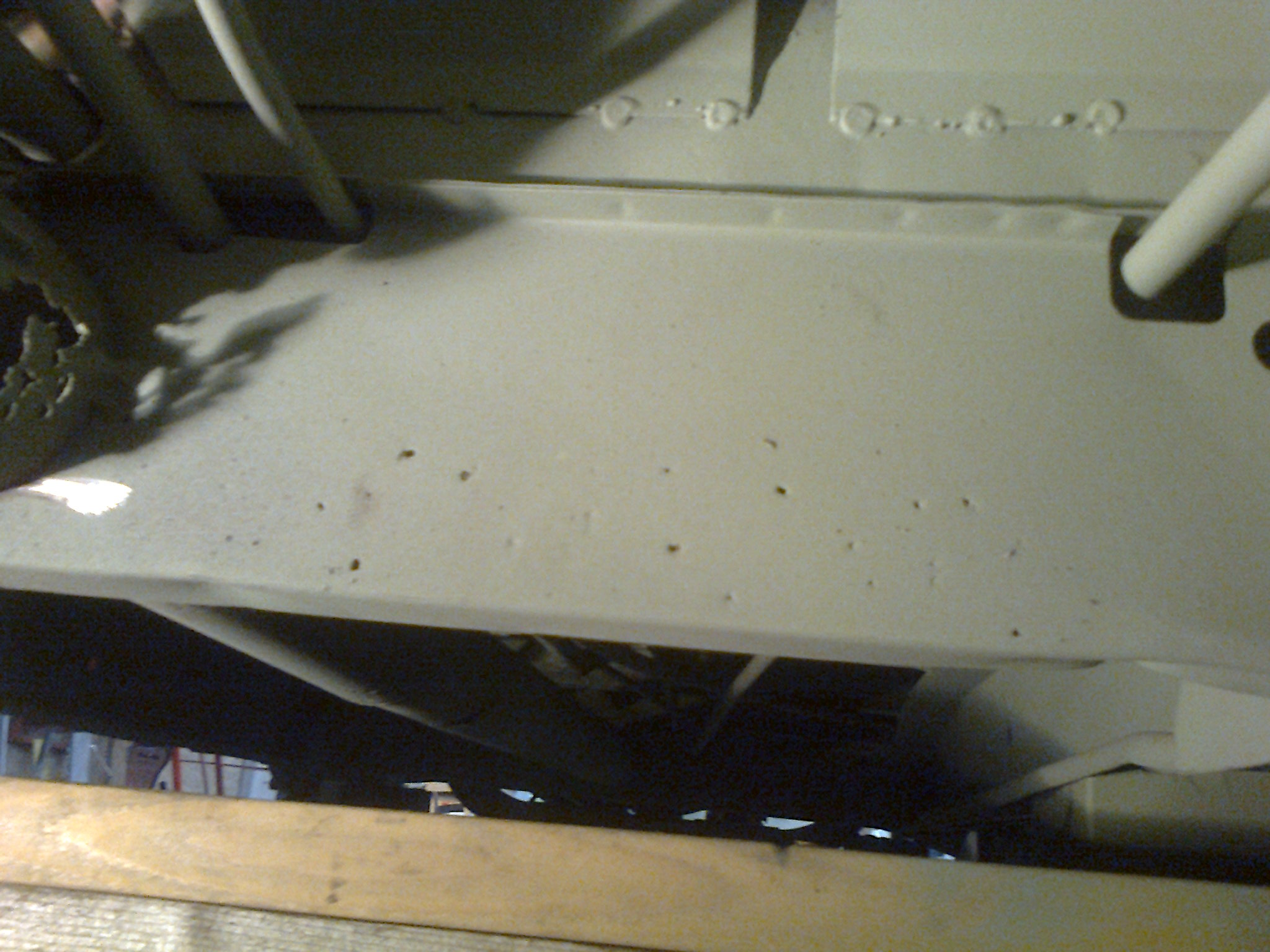

Pour rattraper les mois manquant, voici ce que j’ai fais.

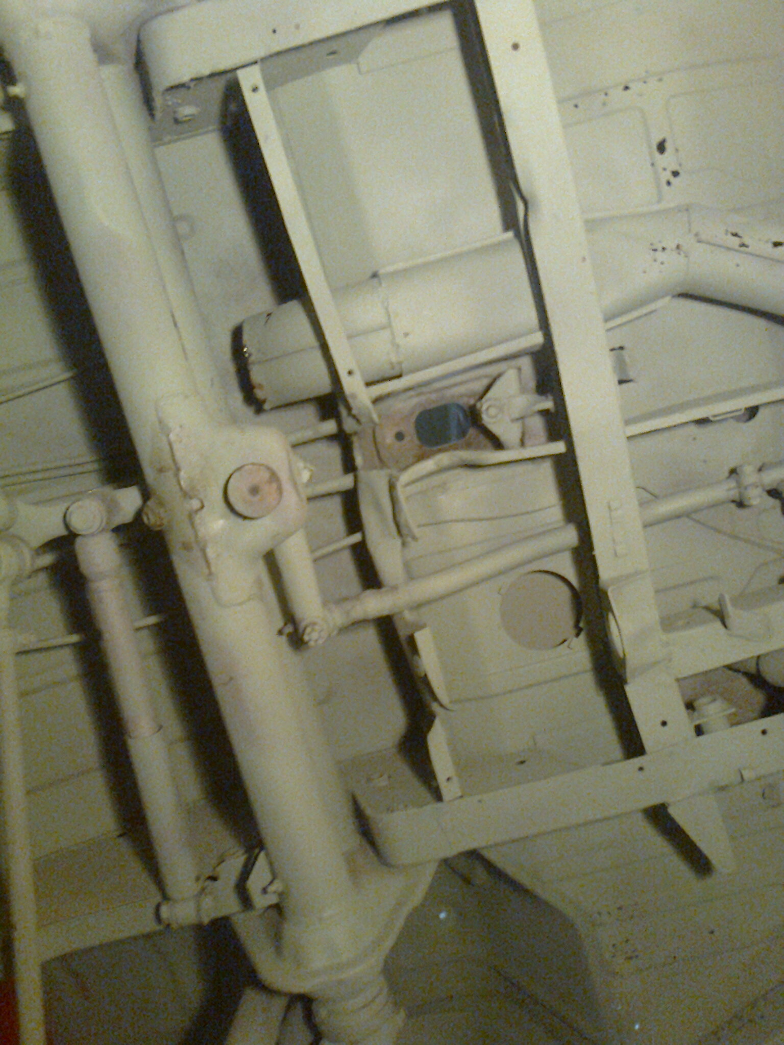

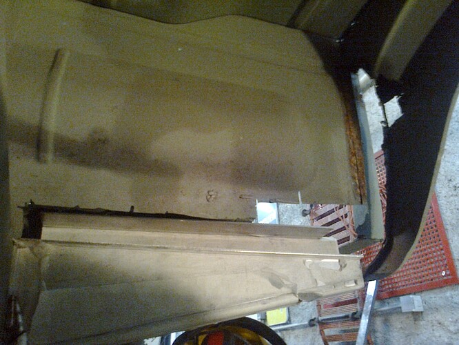

j’ai coupé les parties malade des planchers, les contre bas de caisse et les support de cric.
j’ai piraté des morceaux de plancher sur le 66 et j’ai tout remis en place

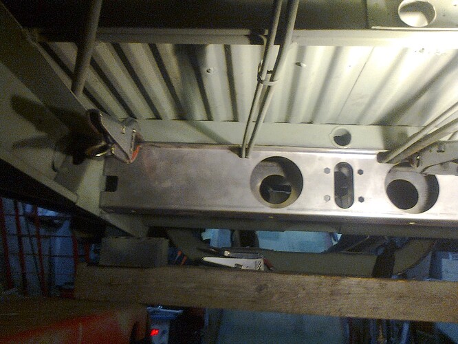

j’ai doublé le passage de roue en inox
pour la partie centrale dessous, c’était pas mal fin, après sablage, et plein de terre dedans.

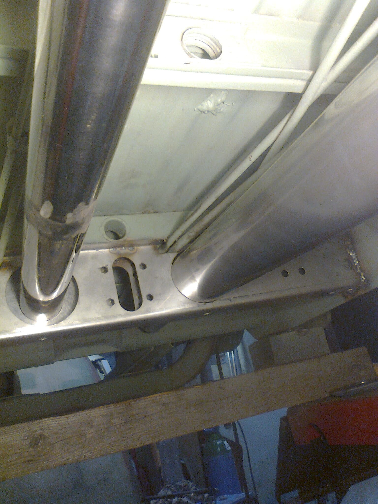

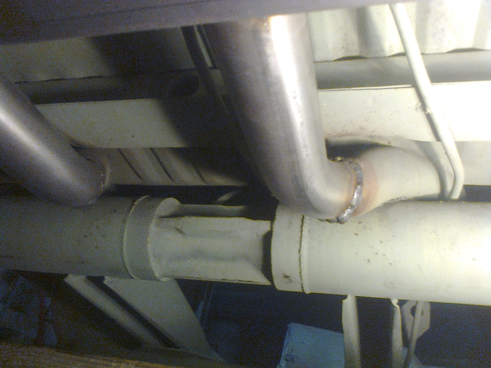

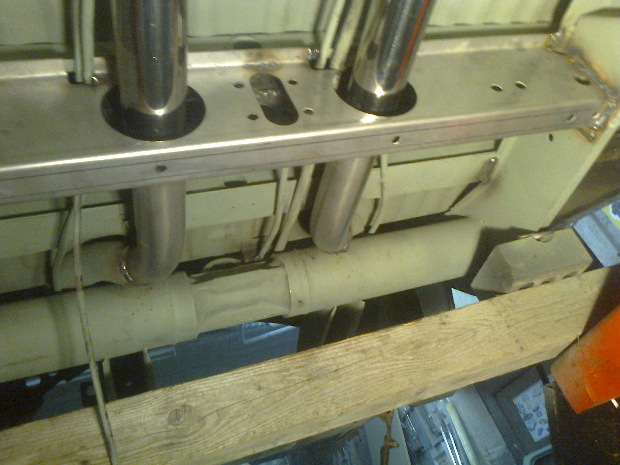

j’en ai profité pour mettre les tubes de chauffage sur les cotés pour laisser la place pour la tringlerie de la futur boite Porsche.
j’ai isolé à la laine de roche
j’ai refais la jointure aussi en inox à la place du 2 en 1 qui se situe au dessus de la boite à vitesse
