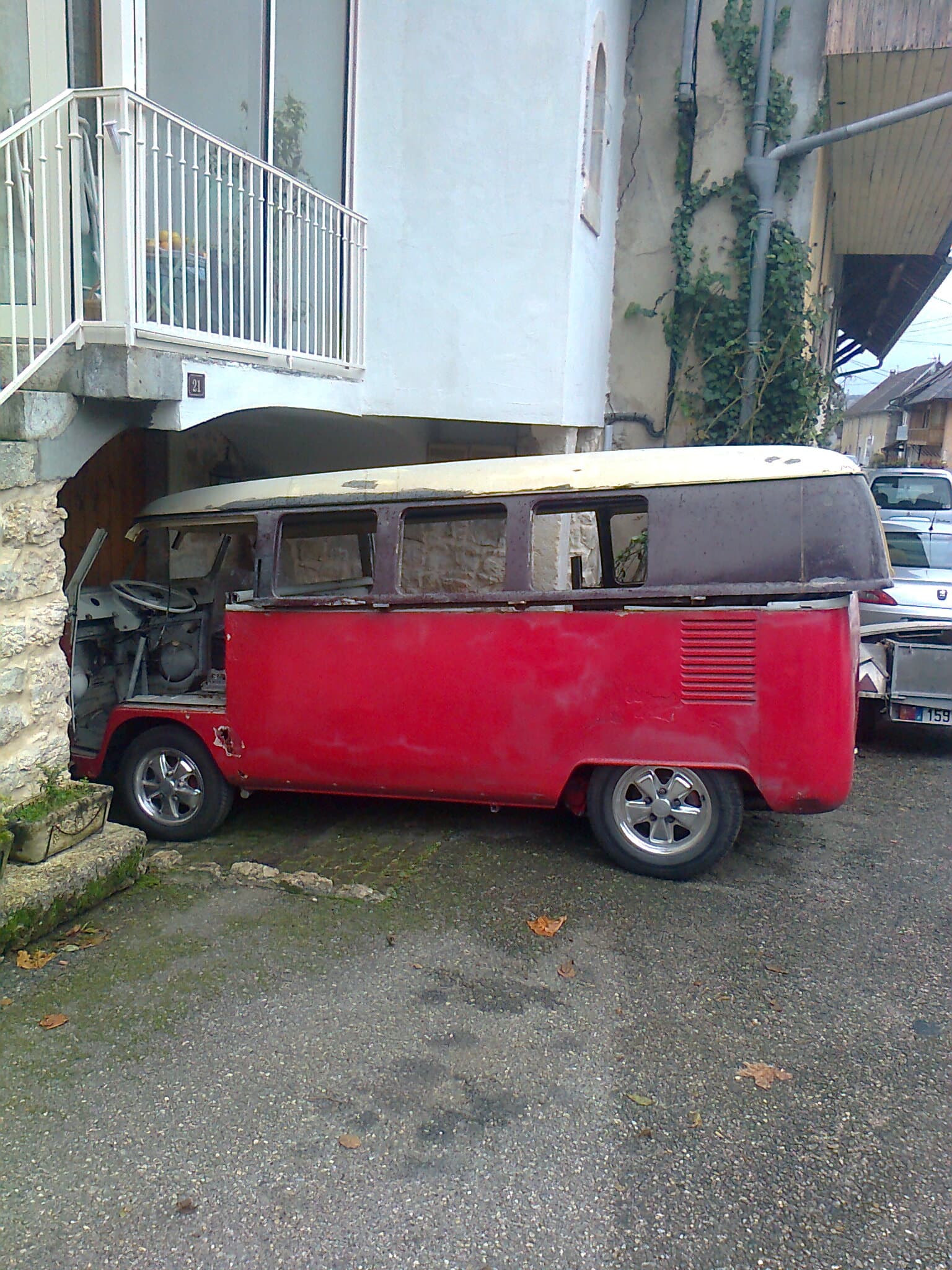

des nouvelles du chantier.

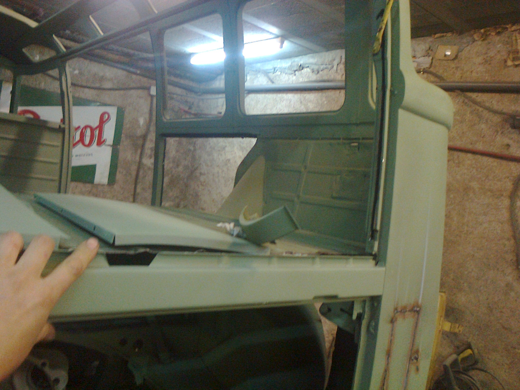

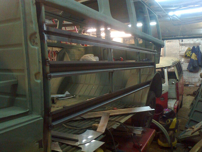

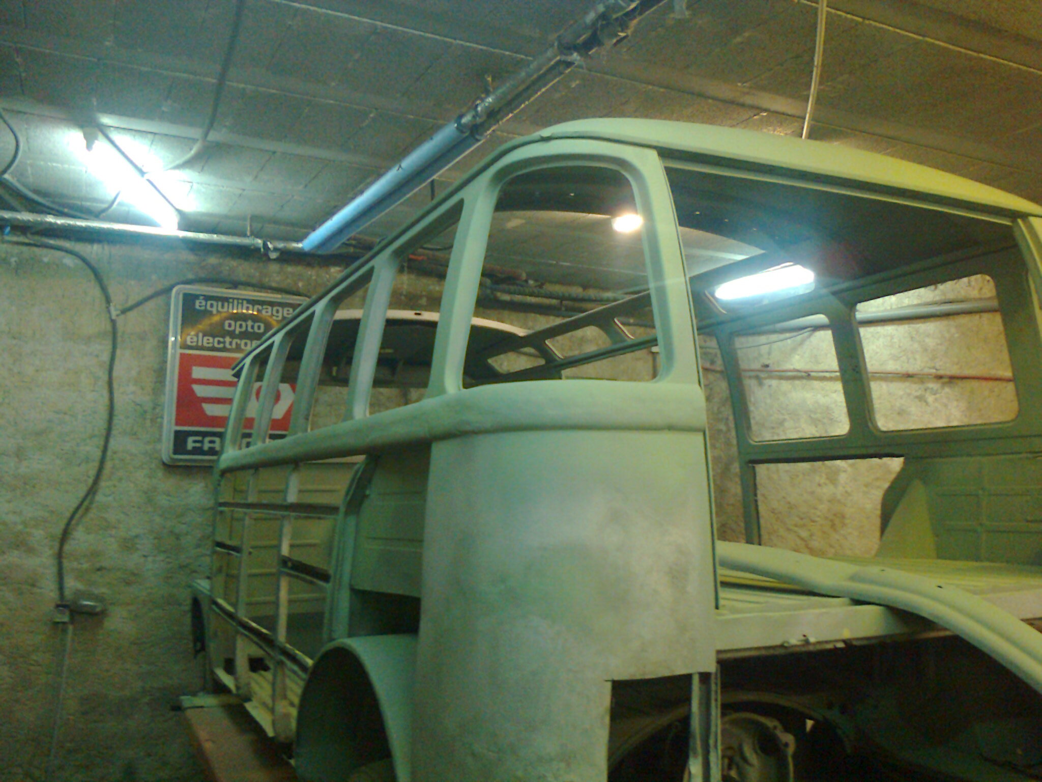

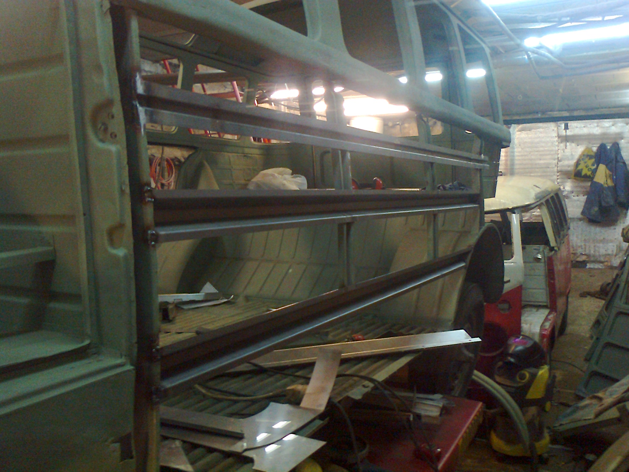

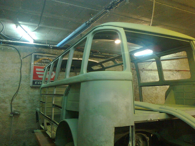

aujourd’hui 11 novembre, j’en suis au grand flanc gauche
j’ai viré hier tout les croisillons qui tiennent le grand panneau gauche, j’ai ressoudé les nouveaux rails coupés au laser et pliés à la plieuse numérique.
ça ressort bien droit c’est top.
j’ai un peu changé la conception, au lieux que ce soit le montant vertical qui soit d’un seul tenant et que les rails horizontaux soit découpés, j’ai fais l’inverse.
en effet mes rails en 1.5 sont rigides alors que les montants en papier à cigarette sont tout mous.
apres je comprend pourquoi les splits ont toujours les flancs voilés…

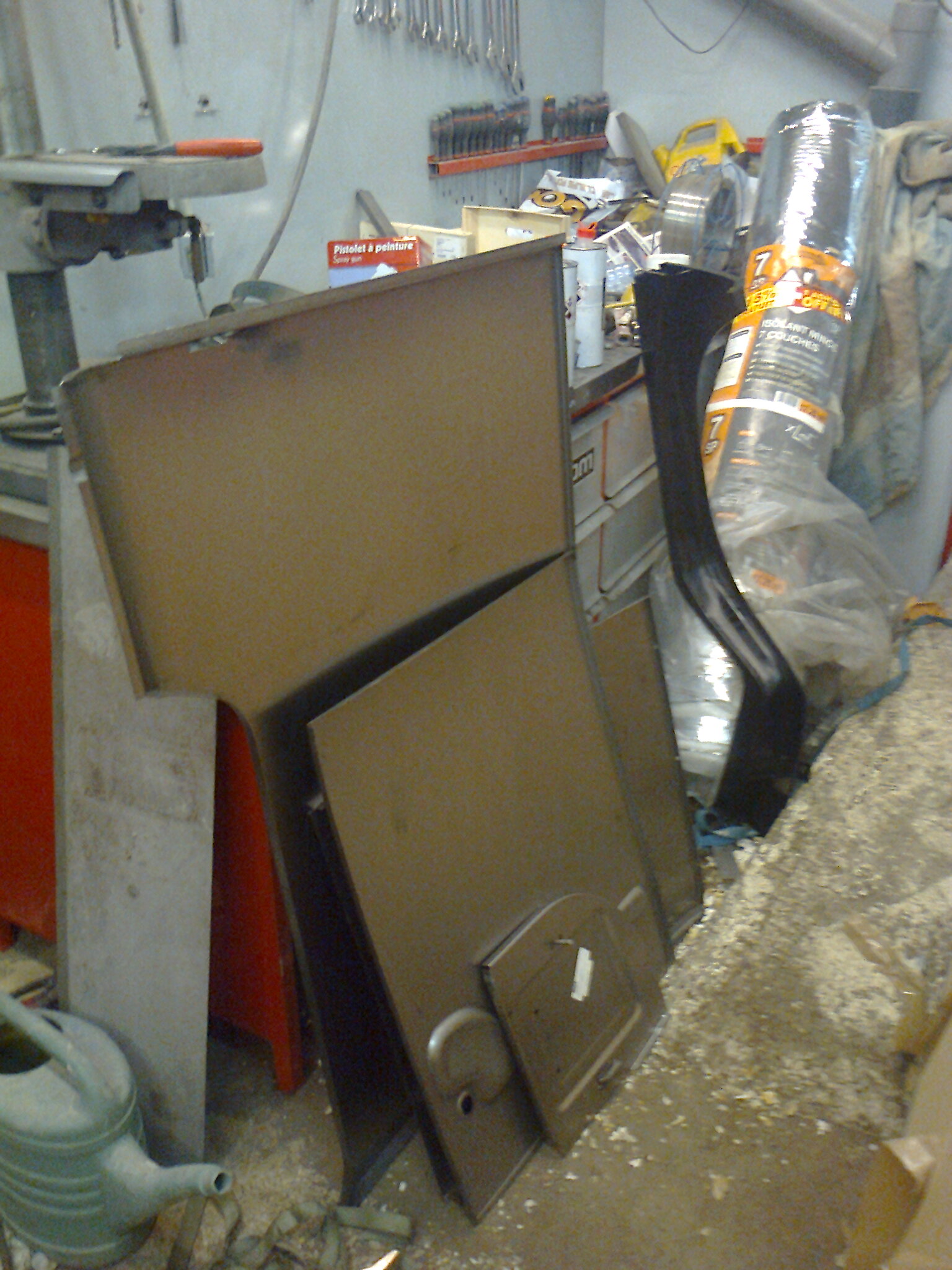

Par contre mauvaise nouvelle, les tôleries de serial sont arrivés au compte goute, et je ne peux pas avancer bien longtemps.
j’ai reçu les 2 flans du 66 mais que le petit flanc du 57…)

donc je ne peux pas poser le petit flanc droit qui j’ai reçu (très belle repro d’autocraft, rien à dire )

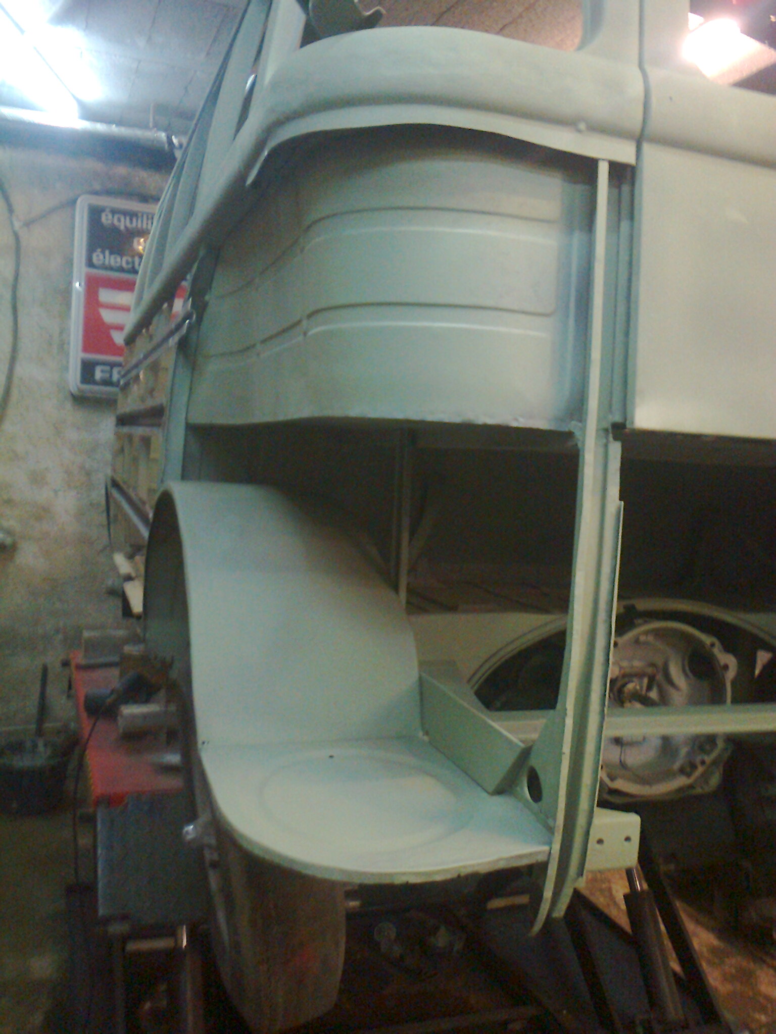

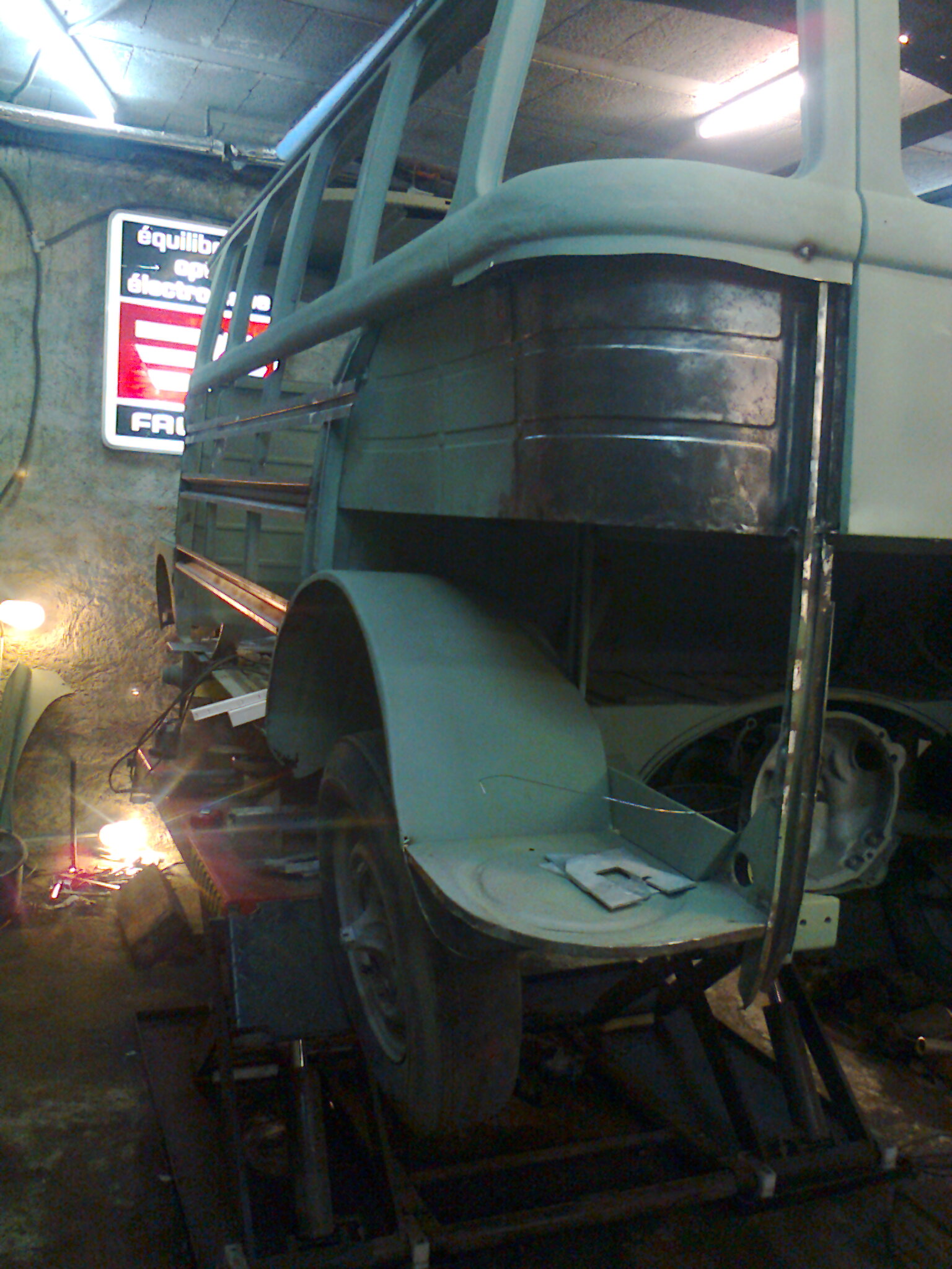

alors hier soir j’ai commencé le passage de roue conducteur, le haut est super, mais le bas est cuit.
j’ai toute les tôleries en inox, donc je refait tout en inox.
en haut je pense le coller par dessus la tôle d’origine avec de la colle à panneau.
comme ça de l’intérieur de l’auto, on voit pas la supercherie, et sous l’auto, l’inox ne craint pas les gravillons.
mes tôles inox refont aussi le départ de la contre aile, ça tombe bien , c’est tout pourris.
en même temps je pose mes traverses supports de cric en inox, un bonheur.

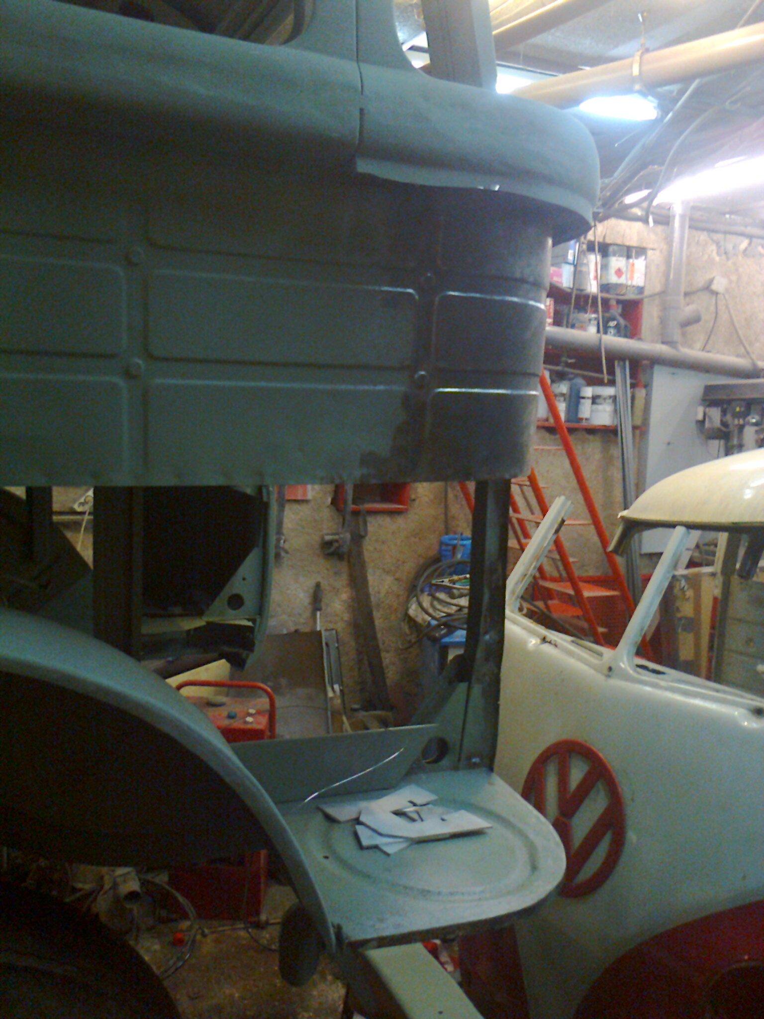

ce matin entre autre j’ai viré le bac à batterie, la repro autocraft est top, elle se met tip top.
les tôles repros de chez serial son niquel, j’en reviens pas, j’en ai pour mon prix, remarquez elles sont pas donnés les garces.
j’ai coupé une partie de l’aile avant pour adapter mes tôles inox, c’est un sacré mille feuille à cet endroit, tu m’étonnes que ça pourrisse tout le temps.

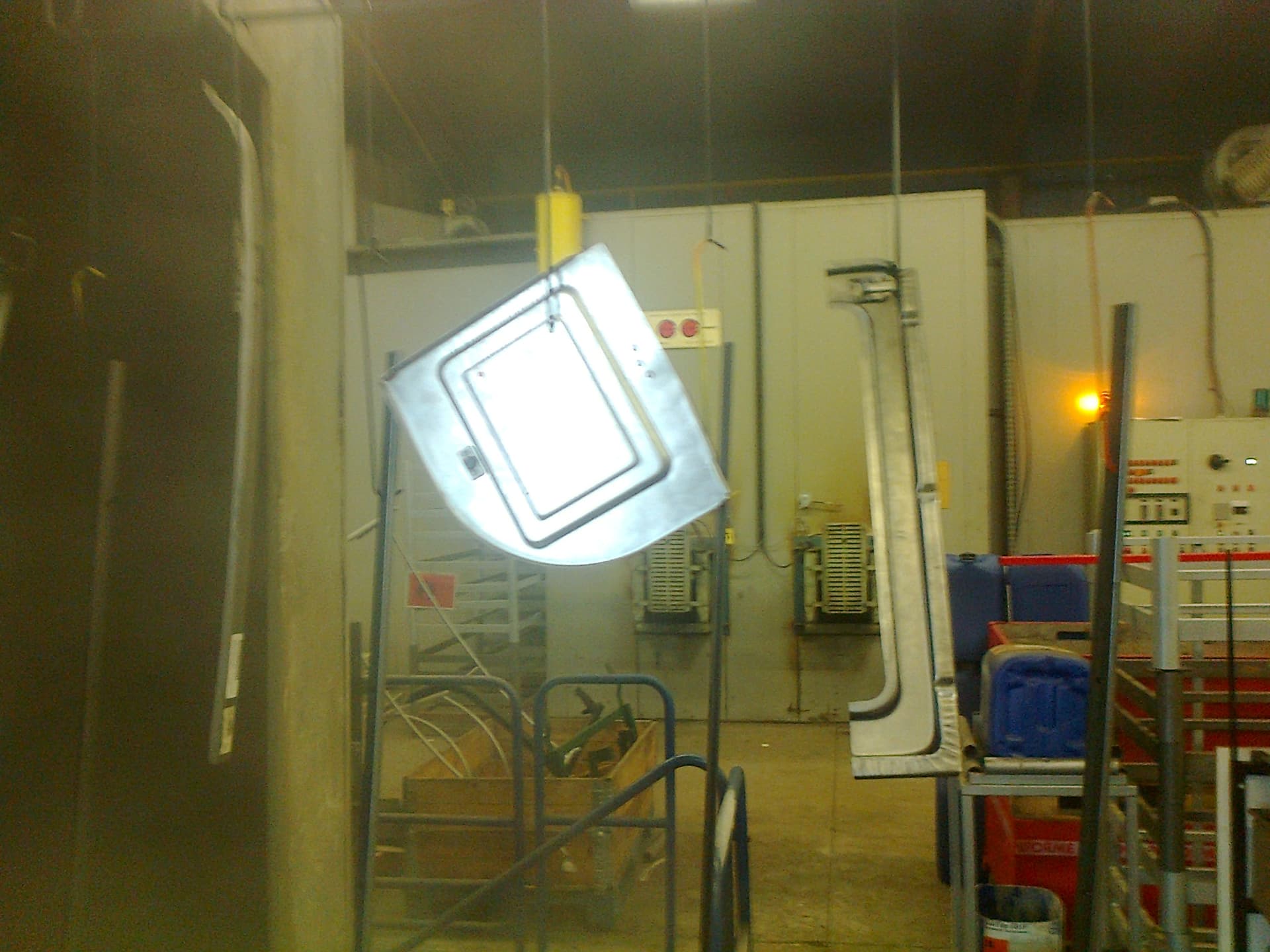

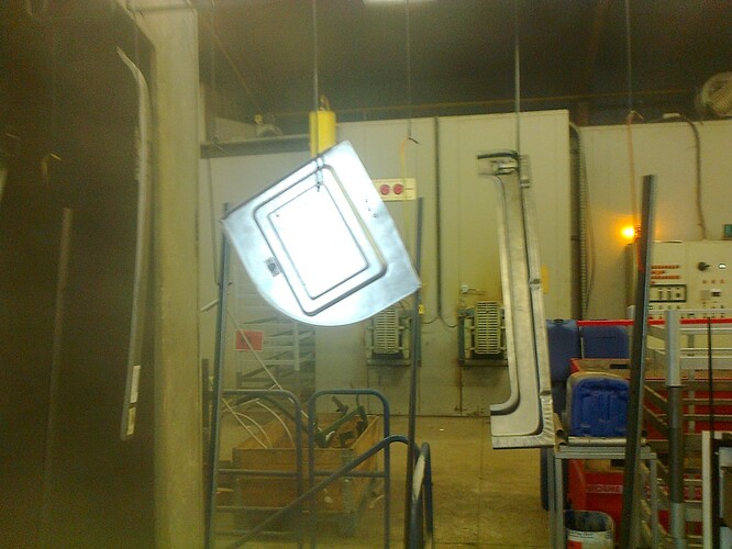

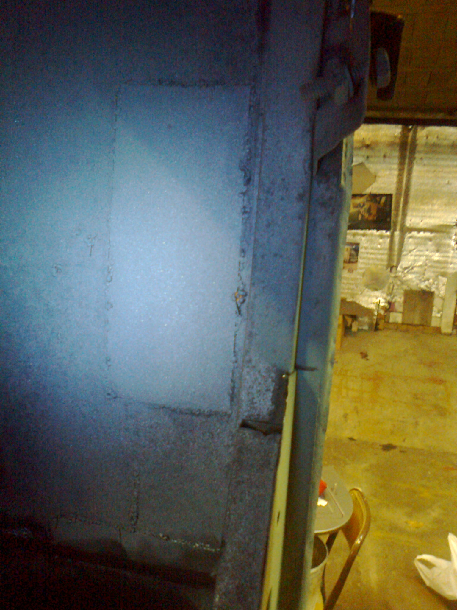

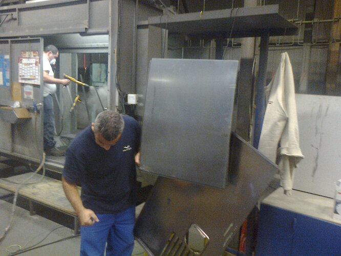

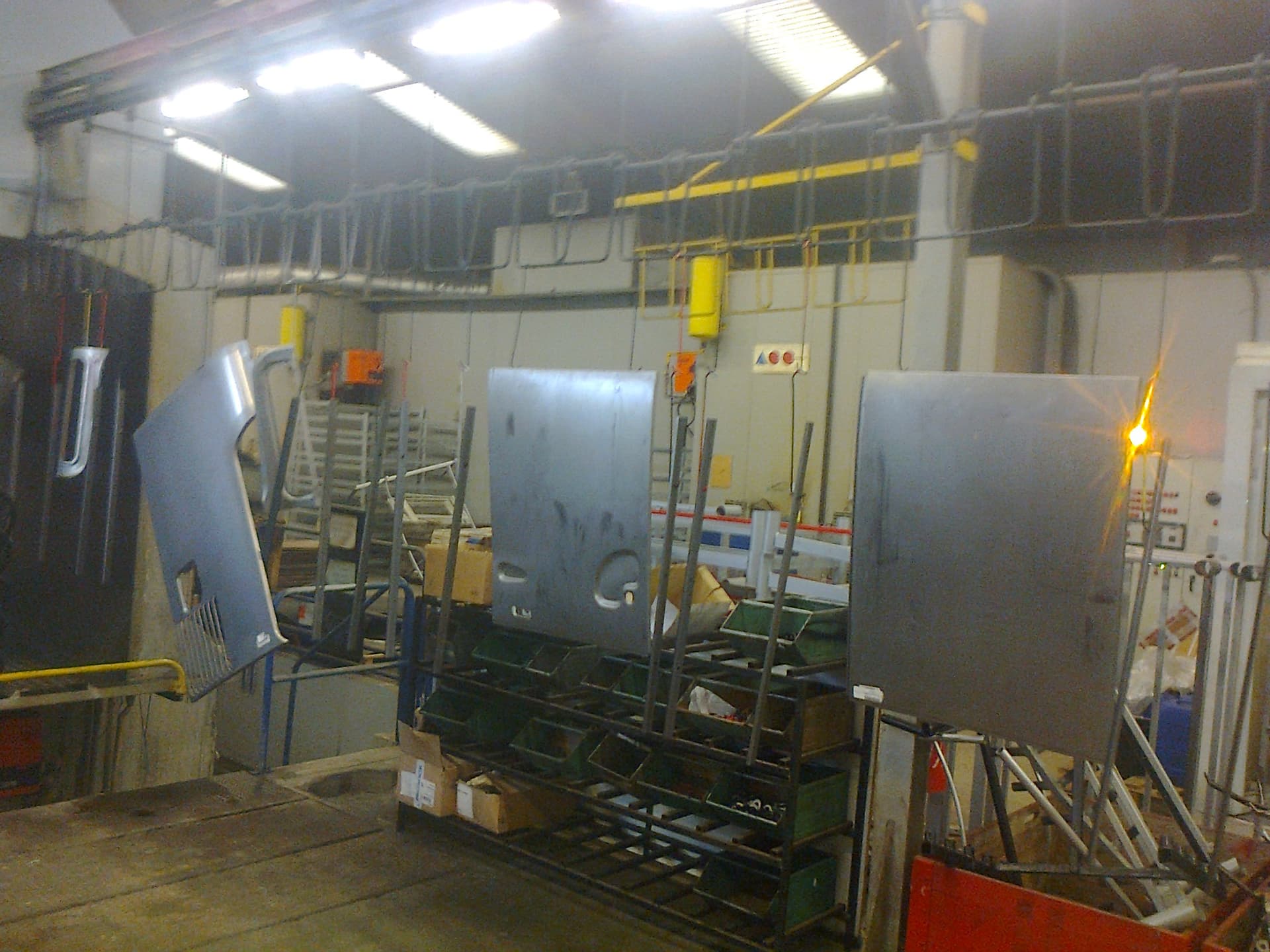

mon marchant de peinture m’a dit hier que la préparation de la tôle avant de mettre l’apprêt est méga importante.
qu’il fallait soit sabler, soit nettoyer la tôle nue à chaud avec un savon phosphatant.
sous peine de voir la peinture se décoller , il a pas tord, mais pour mes tôleries neuves je vois pas trop comment m’y prendre.
j’ai une chaine de peinture époxy poudre au boulot, je vais leurs porter petit à petit mes tôleries à nettoyer et je les apprêterais ensuite chez moi au pistolet.
là vous me direz , pourquoi ne pas poudrer directement les tôles , mais quand on soude par dessus l’époxy poudre, c’est pas la joie.
là avec l’apprêt phosphatant, je soude tranquille , ça ne fond presque pas, je suis impressionné de la tenue à la chaleur.

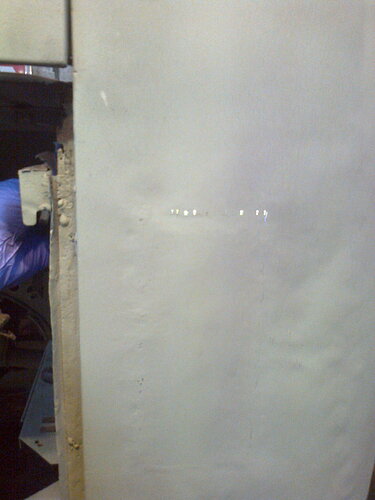

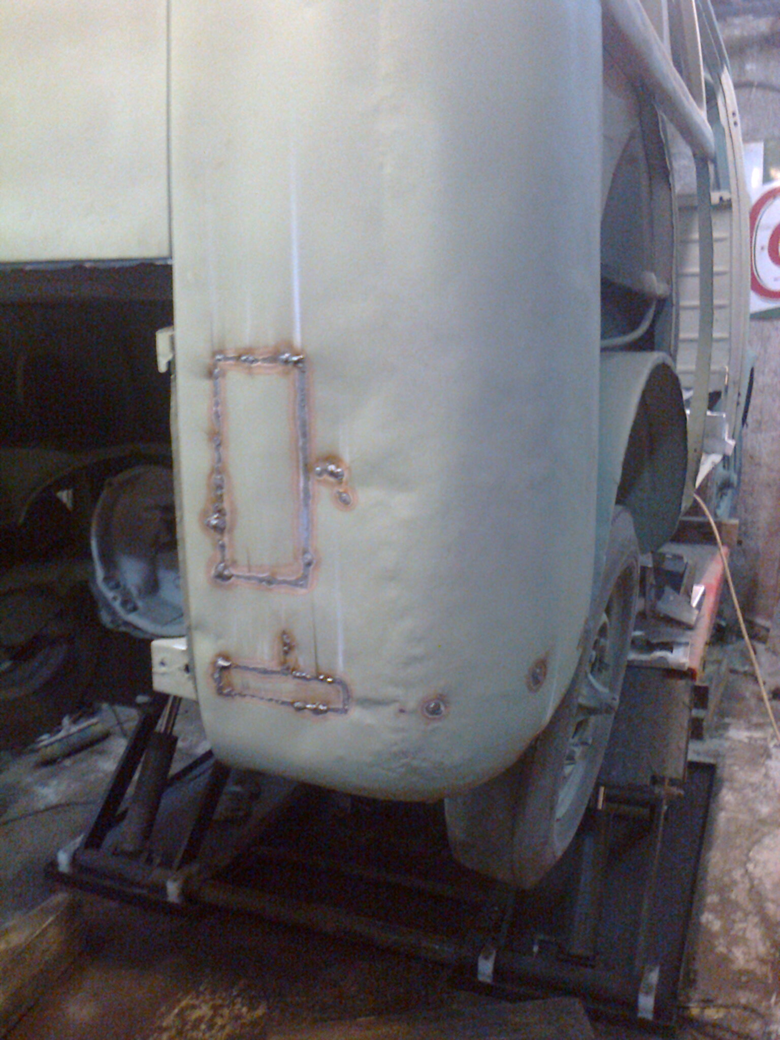

aller je retourne à mon tig, je suis dans le coin arrière droit, le précédent propriétaire avait bouché le trou du gros feu avec de la tôle neuve, c’est très bien fais, mais apres sablage, on voit le jour au travers.
je vais donc tout faire fondre sans apport matière depuis l’intérieur, ça m’éclate.
et voila c’est tout beau apprêté

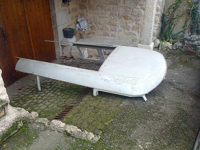

Ouhla, maintenant que le Davy il met à jour ici, les photos sont décalées par rapport au point où en est le chantier actuellement. Je rattrape pour qu’on soit synchrone !
j’en ai une de lentille jaune dans mon stock.
je me demandais à quoi ça servait.
en tout cas une lumière à l’arrière quand t’arrive avec un brancard, ça devait servir
bon j’ai dessiné mes tôles pour les panneaux, et le morceau pour boucher le trou des feux arrière.
ça sera fait pour ce week end.

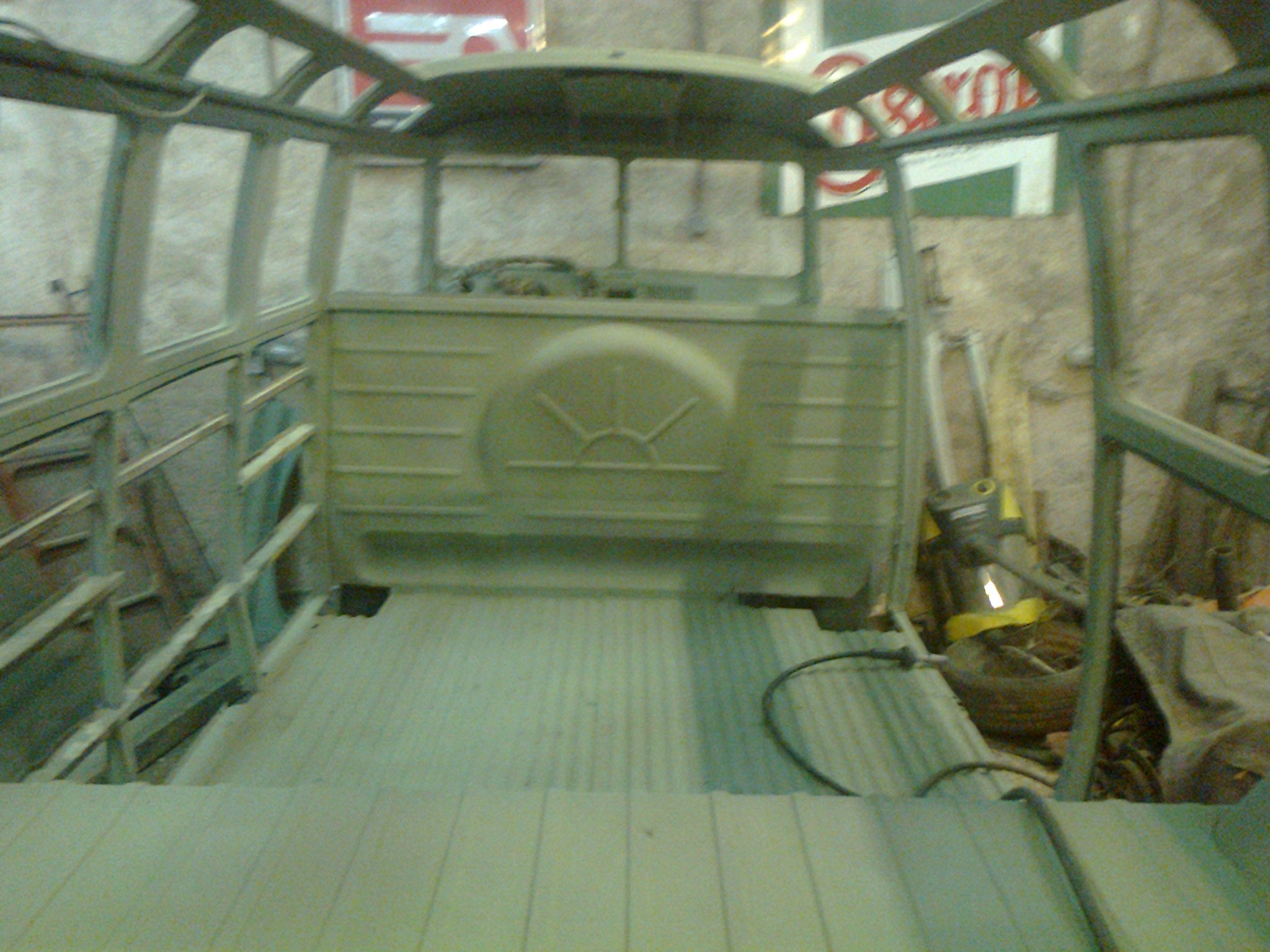

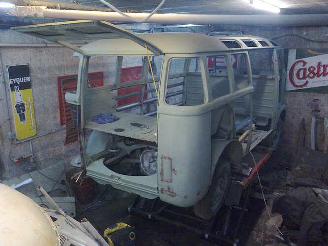

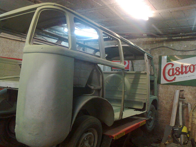

Sablage fini !
hier soir j’ai acheté l’apprêt phosphatant.
Apres j’ai tracé les découpe du 66, car je le décapite ce soir.
les gars là ça rigole plus.
le toit m’encombre, comme ça je l’empile au dessus du 66 et je récupère l’emplacement d’une voiture.

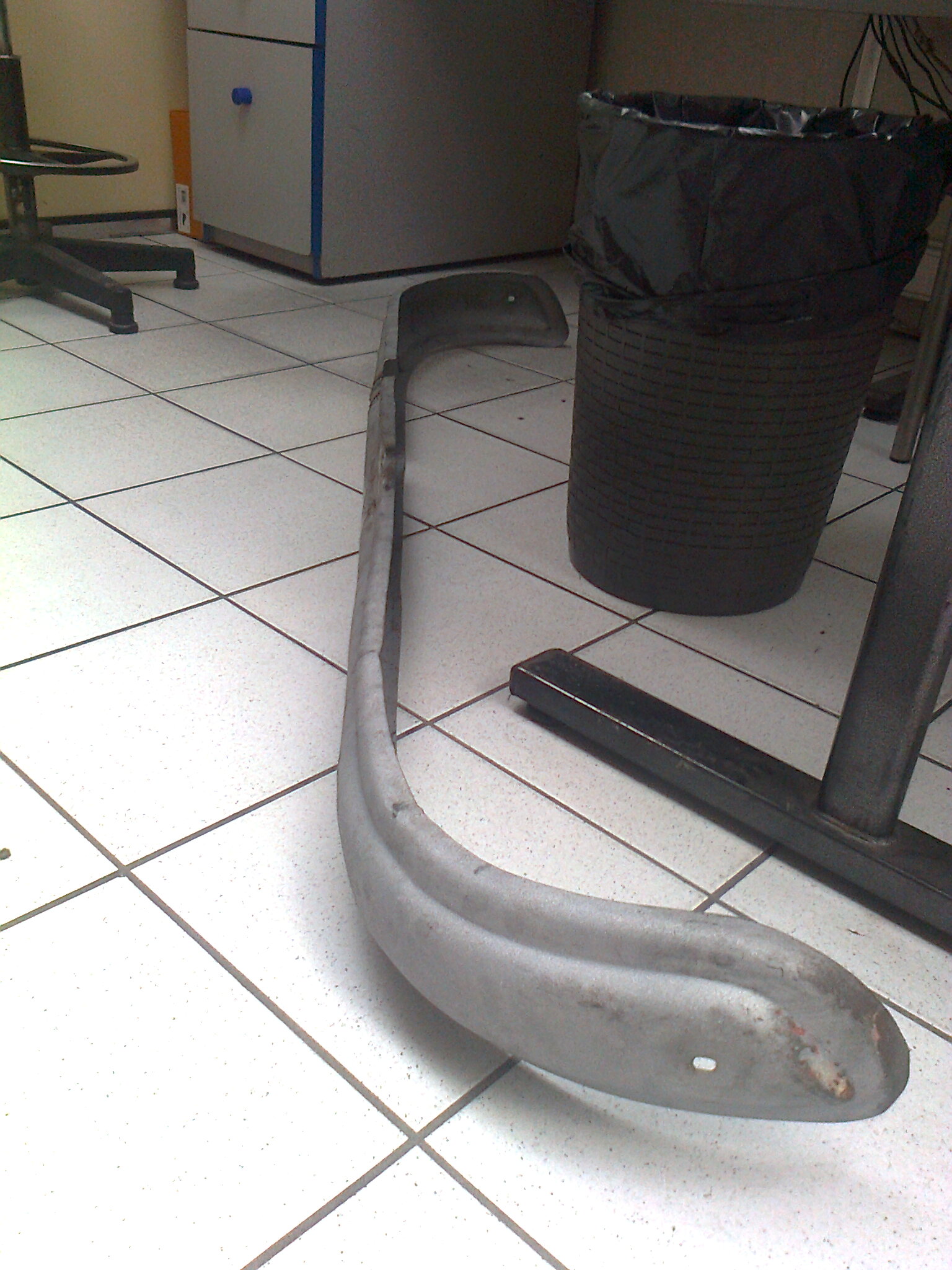

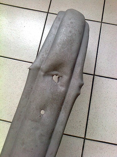

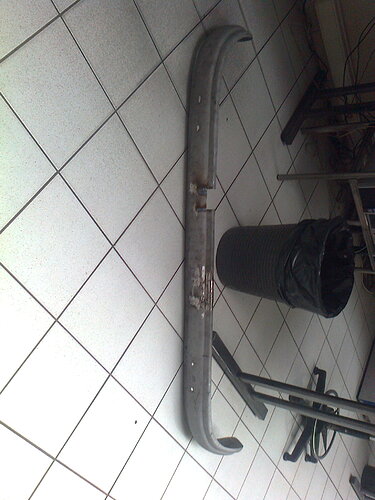

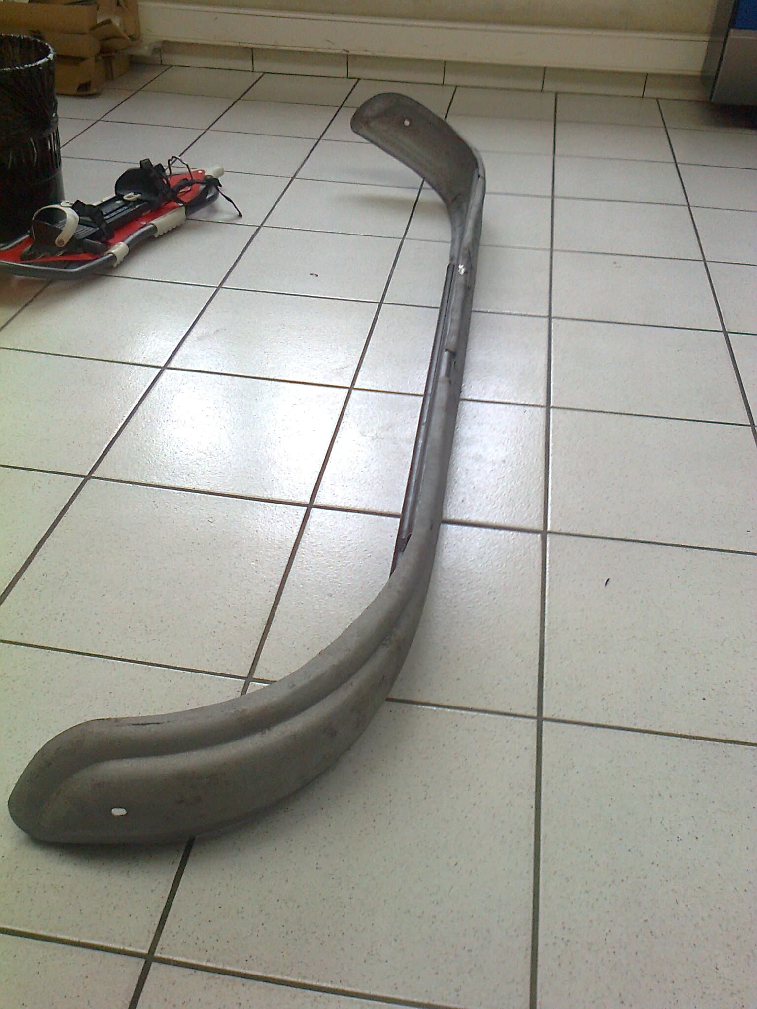

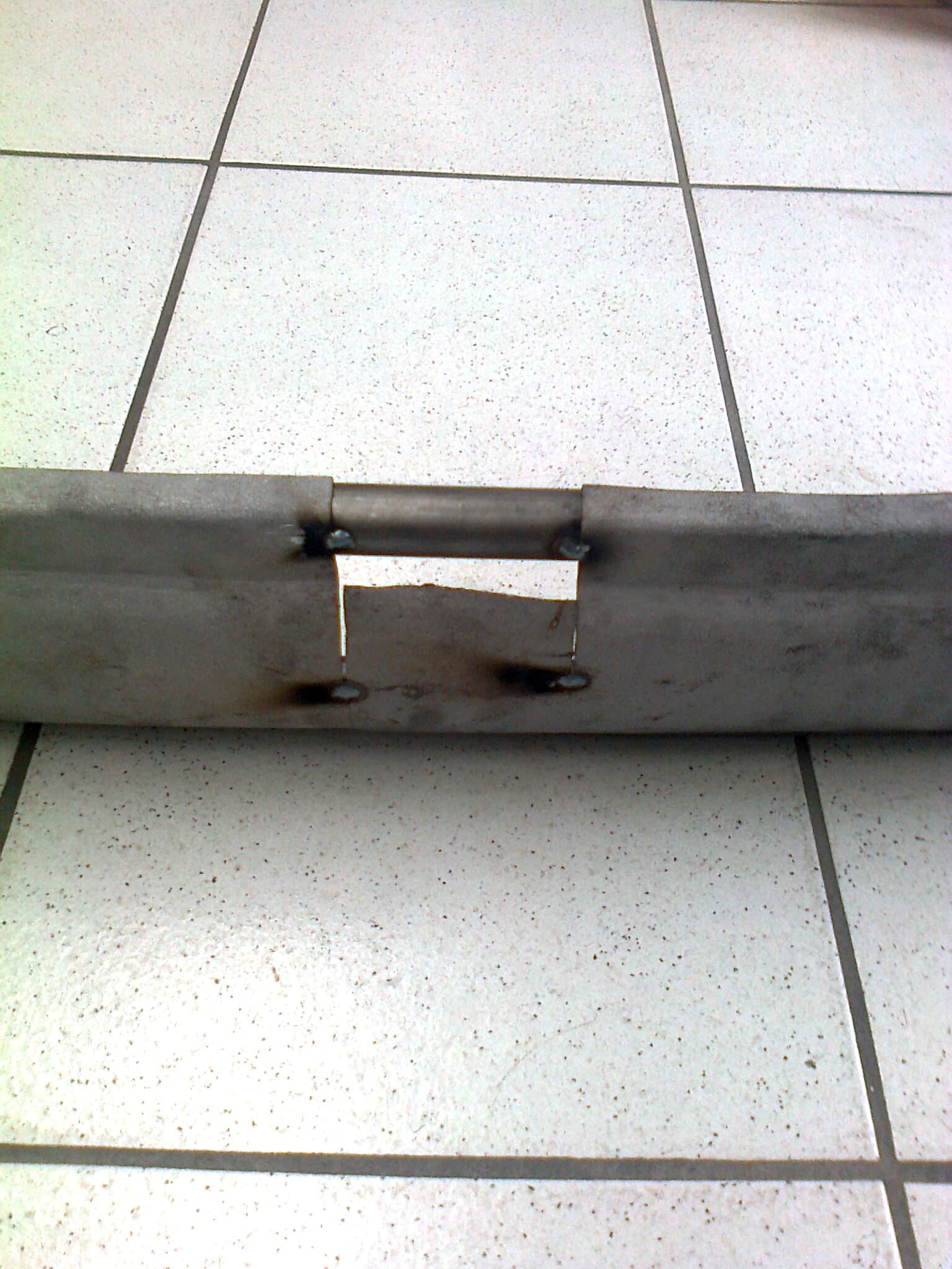

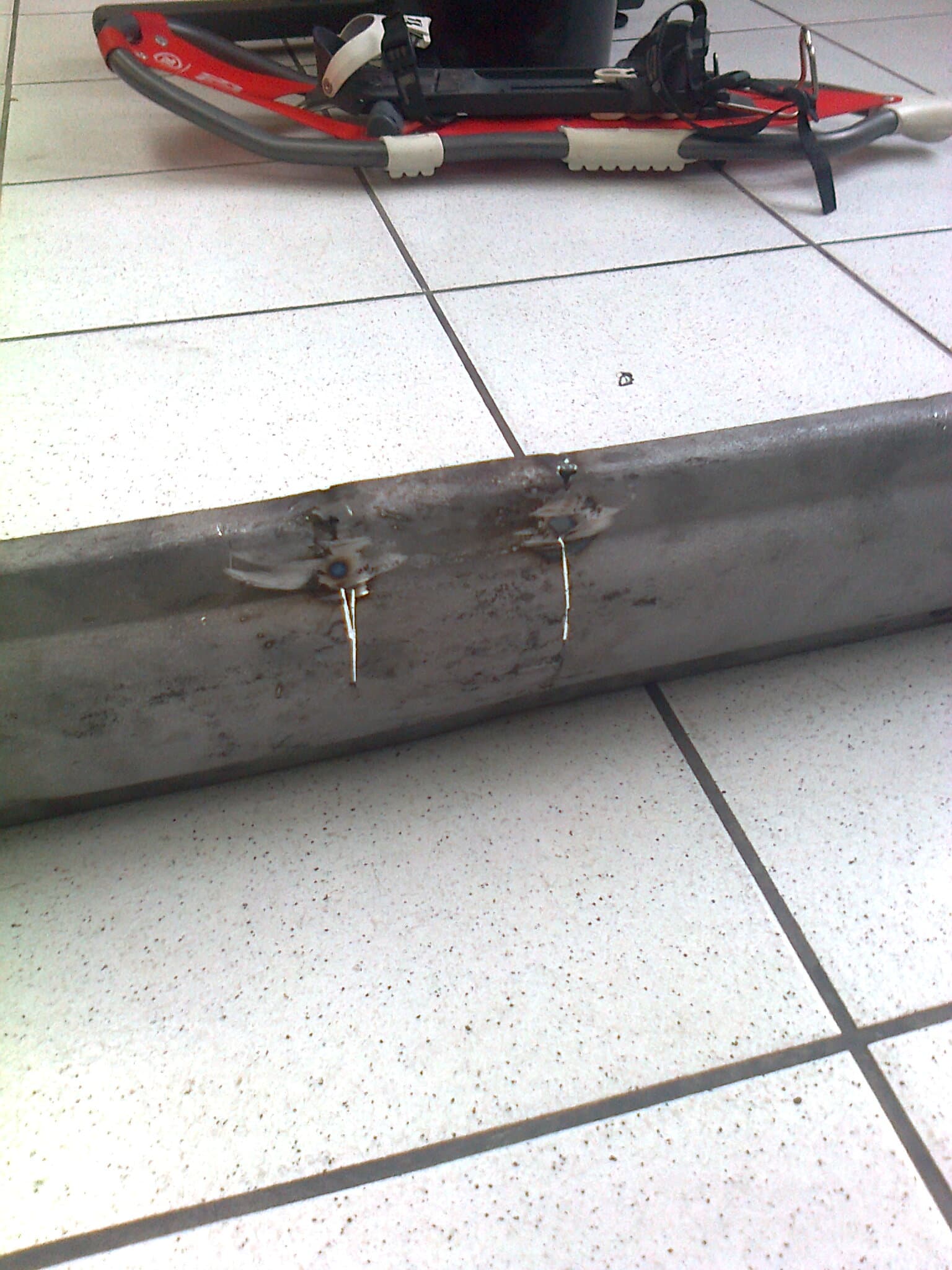

ce matin j’ai récupéré un pare choc sablé.
c’est le parechoc nervuré du 57.
il est défoncé, il va y avoir du boulot.
mais ici j’ai l’enclume et le marbre pour le redresser comme il faut, j’y bosse dessus entre midi et 2

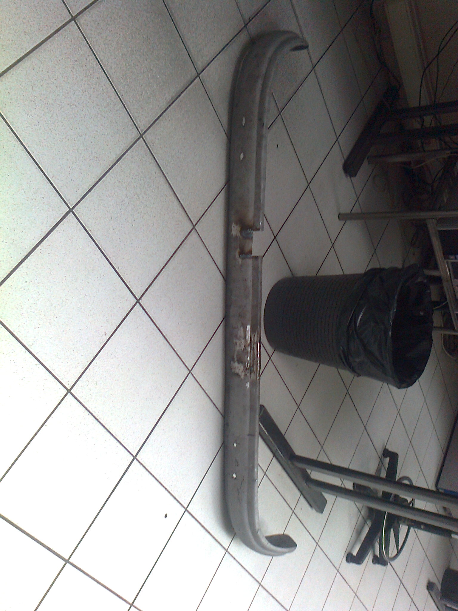

CE MIDI du 05.11.14:

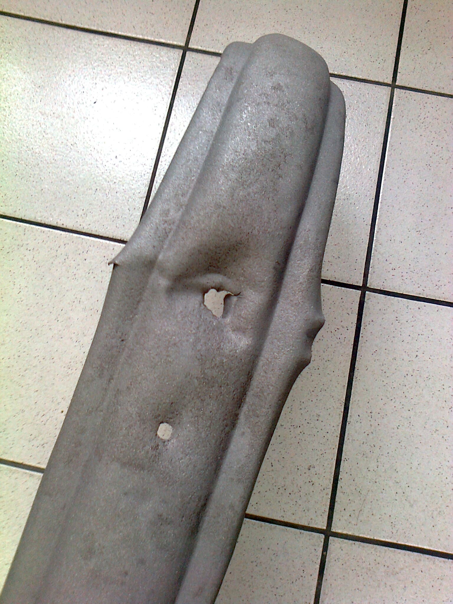

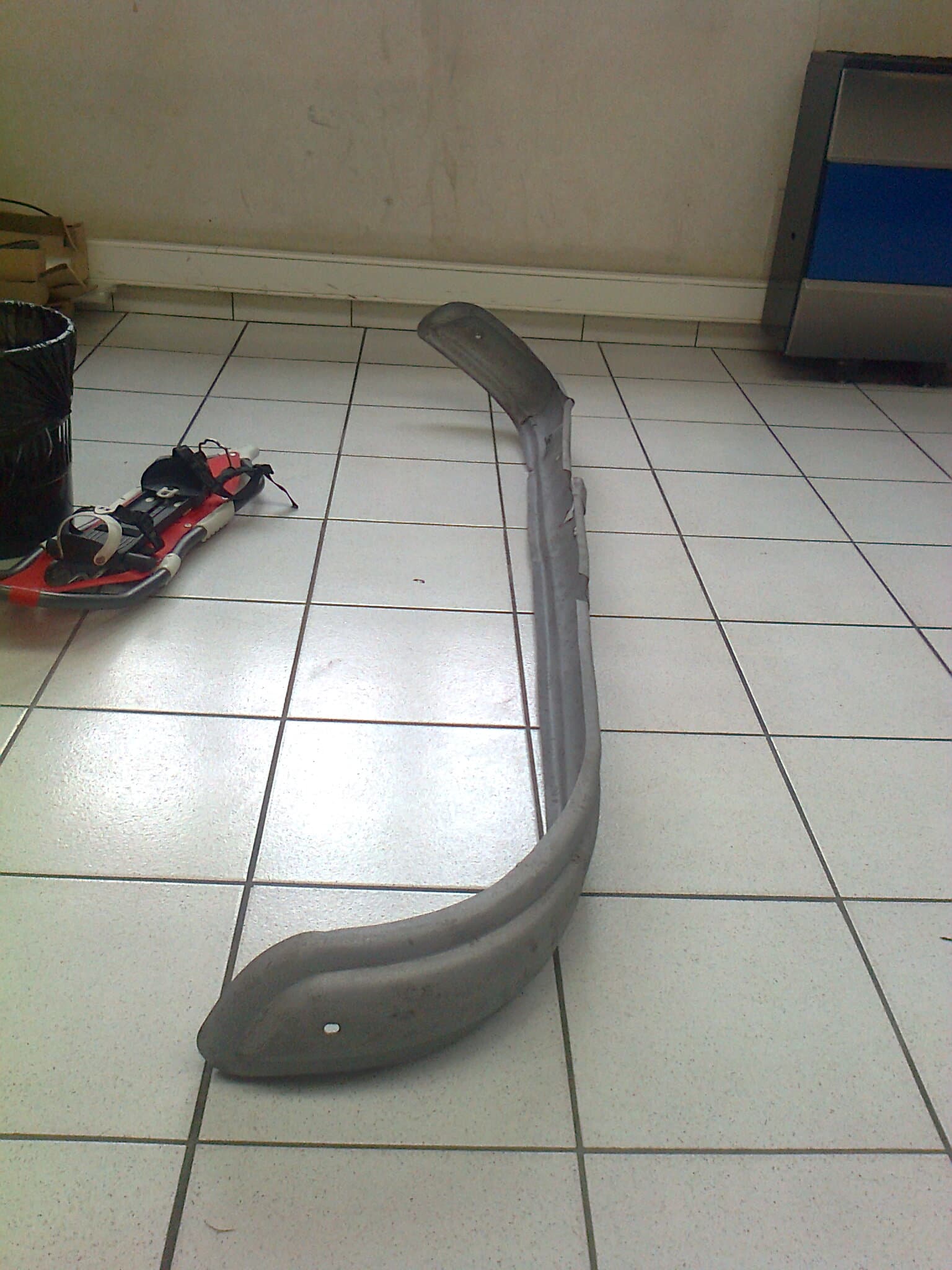

je me suis occupé du pare choc arrière nervuré.
il date de 1954, donc le tout premier parechocs de split au monde, si si c’est celui là , n° de série 000
en plus il est en super état, je l’avait acheté 500frs il y a plus de 10 ans.
d’ailleurs c’est le seul que j’ai jamais trouvé…
place aux photos, ce que ça donne en 1h de boulot
avant
après
y a encore pas mal de taff, mais ça va le faire.

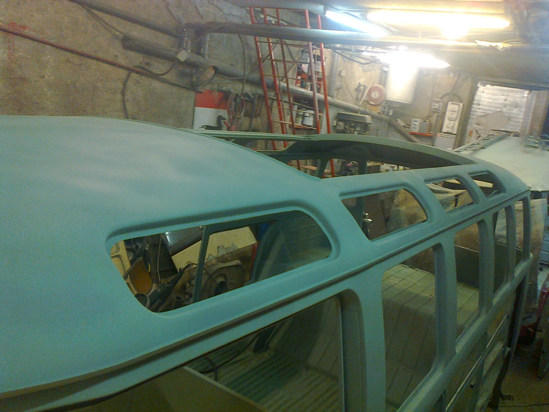

C’est au tour de l’autre split de passer à la decoupe du toit :
aller une photo du top chop
c’est son nouveau toit.
l’accouplement est pour bientôt…

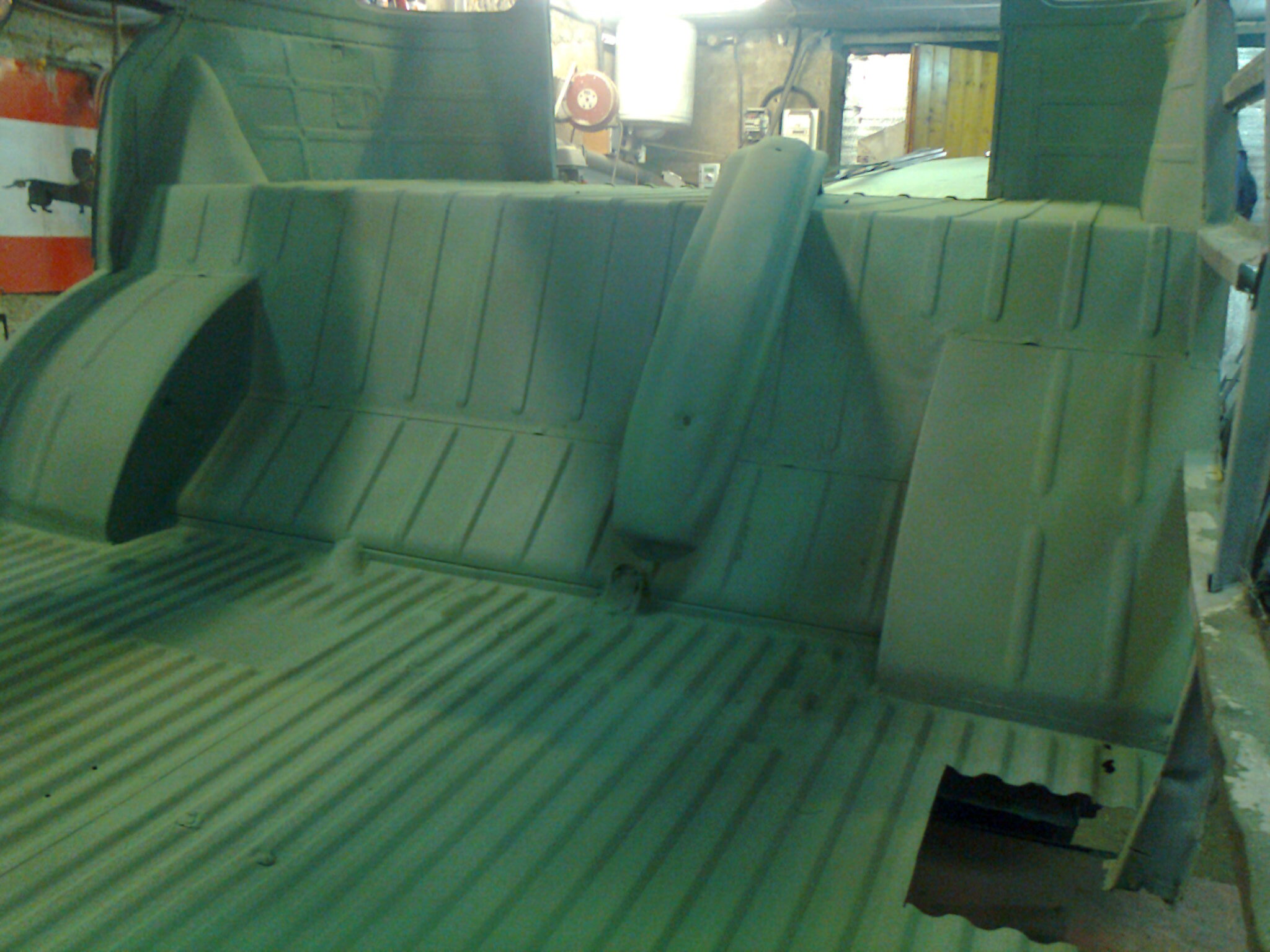

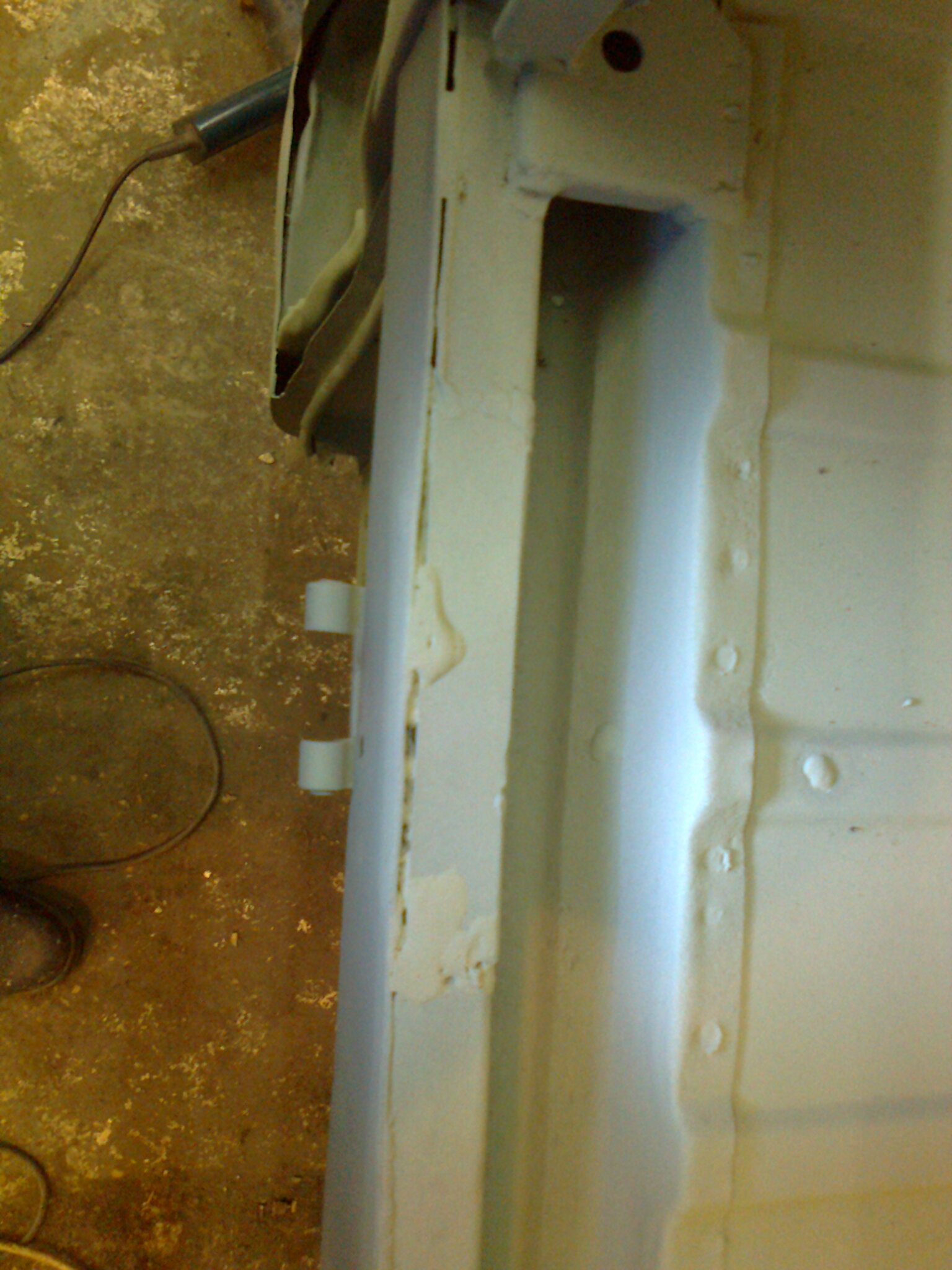

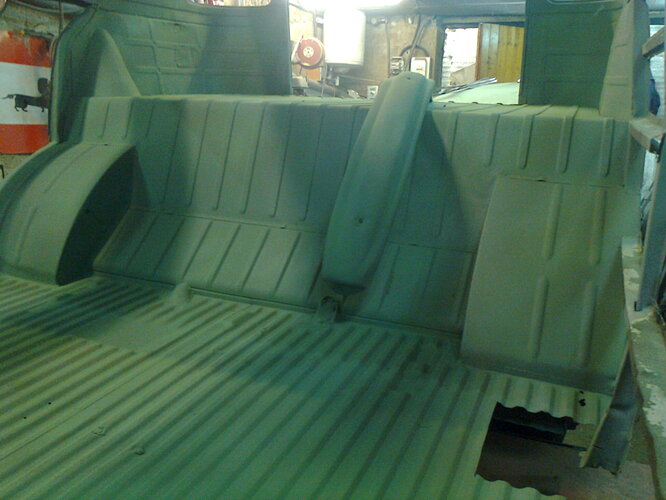

hier soir j’ai fais une soirée bouche trous, le plancher arrière est gavé de trou de perceuse qui servait à fixer des machins, un vrai gruyère
les planchers avant aussi sont en dentelle, j’ai ce soir une belle séance de soudure.
demain j’apprête car le compresseur est assez bruyant.
là faut pas qu’il pleuve…

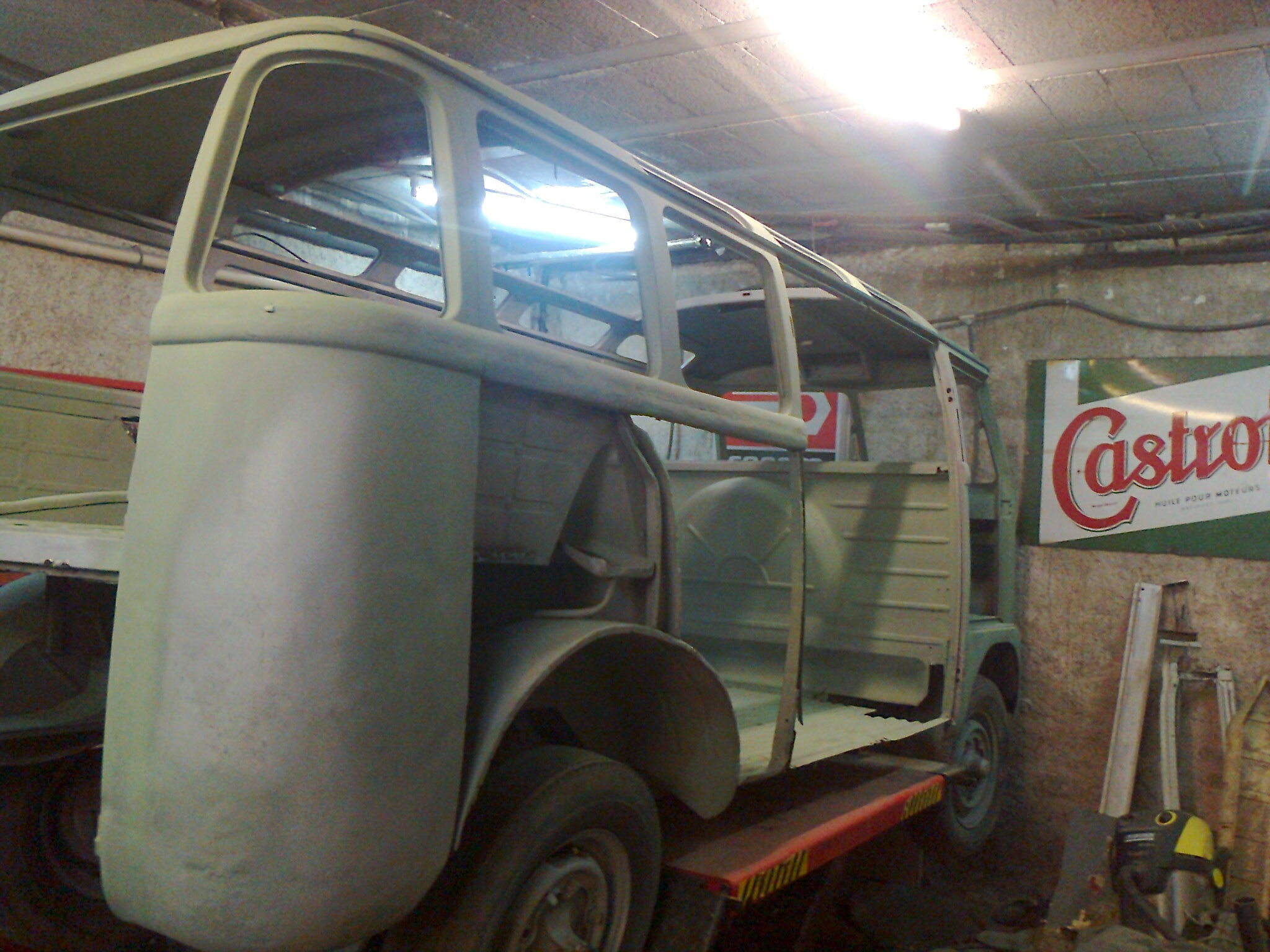

bon on va reprendre le fil

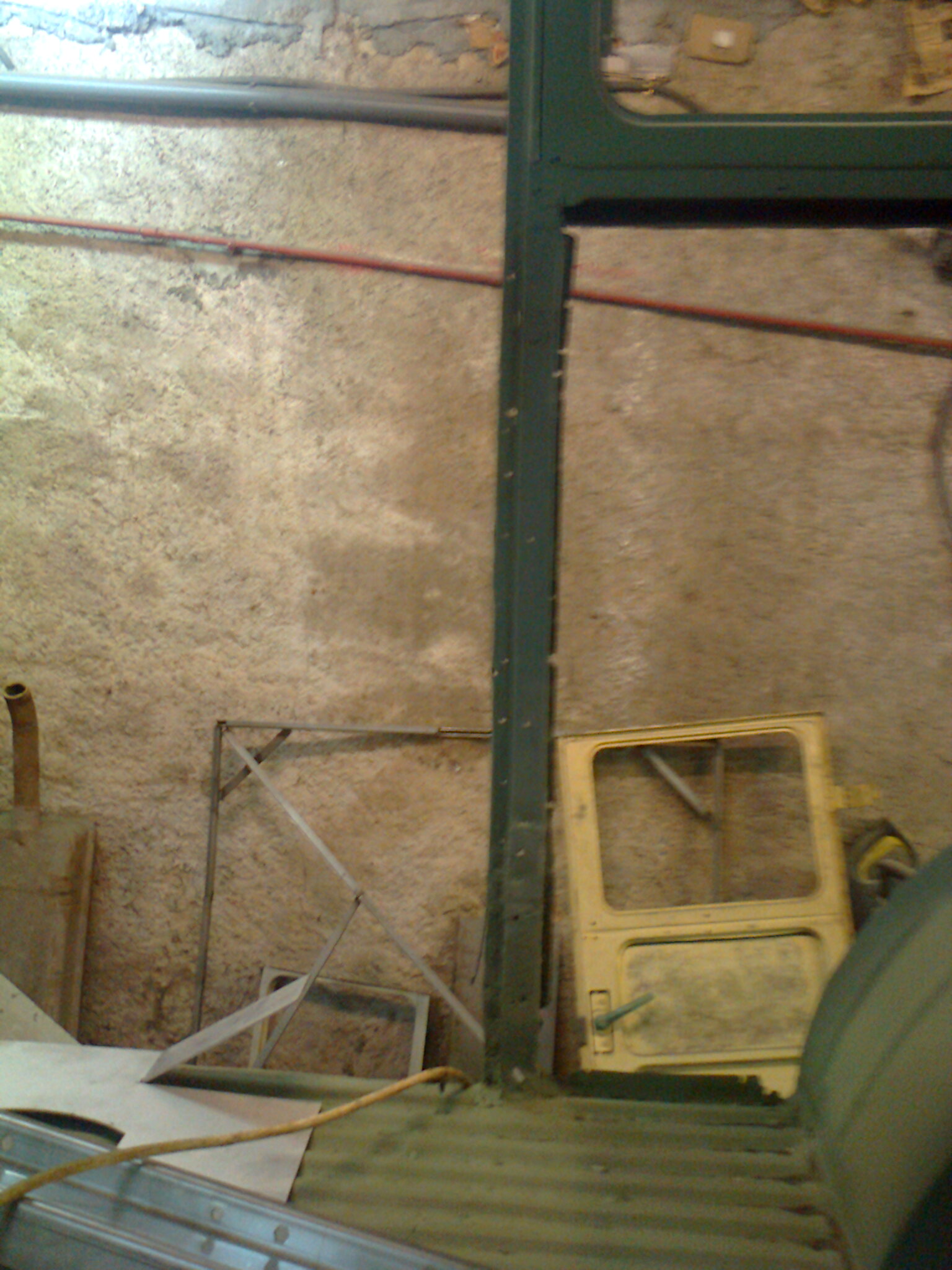

jeudi 6.11 j’ai récupéré le 57 au sablage
cool le top chop.
toit à vendre…
en vendredi 07.11.14 je suis partie faire les courses au Versoud

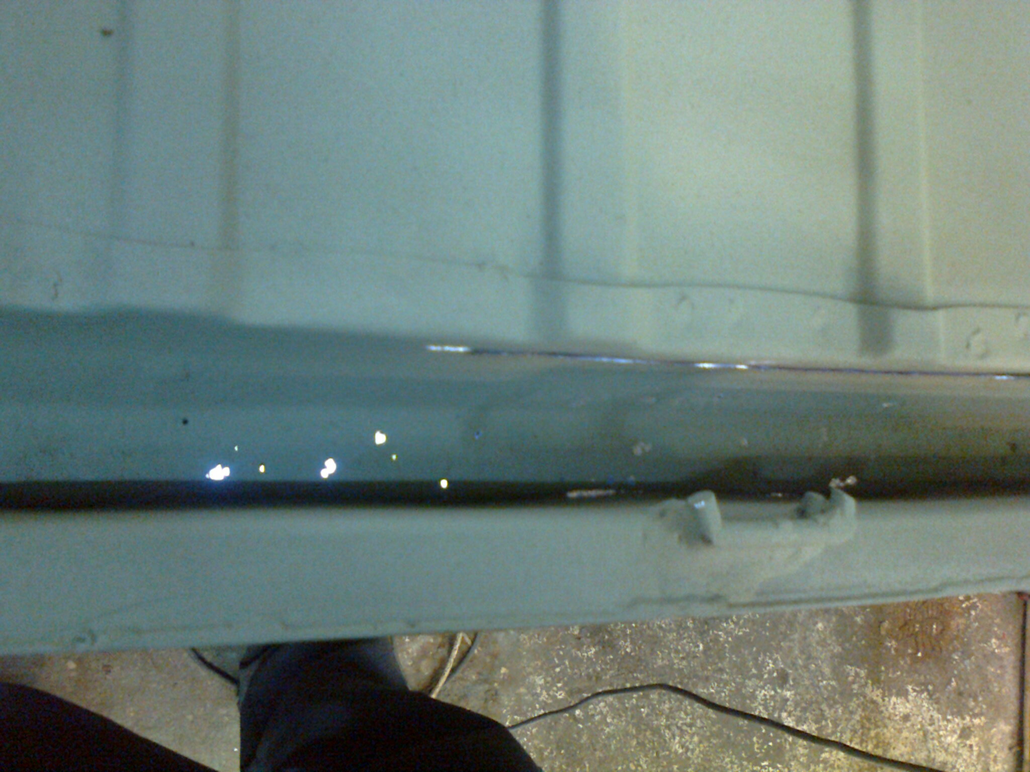

c’est un espèce de gris vert mat.
on arrive facilement à souder au travers, et ça brule pas.
c’est niquel.
je retourne en acheter ce soir pour faire les tôles autocraft de serial.
là j’ai plus de sous, j’ai dépassé le maxi par semaine pour retirer par CB, c’est la misère.
samedi 08.11.14

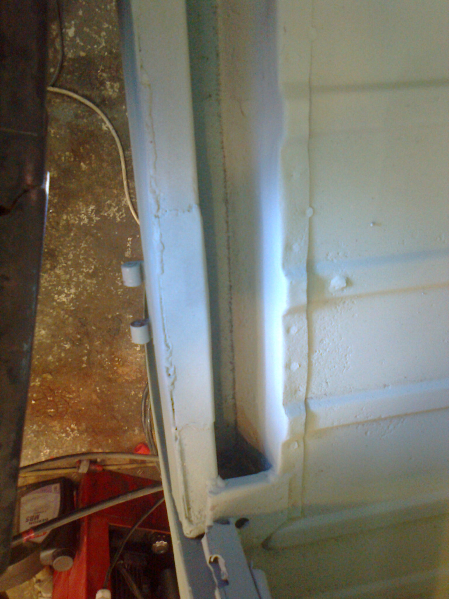

bon le sablage m’a laissé des trous partout que j’avais pas vu, habilement caché sous du mastique.
ne dit on pas fourbe comme un portugais ?

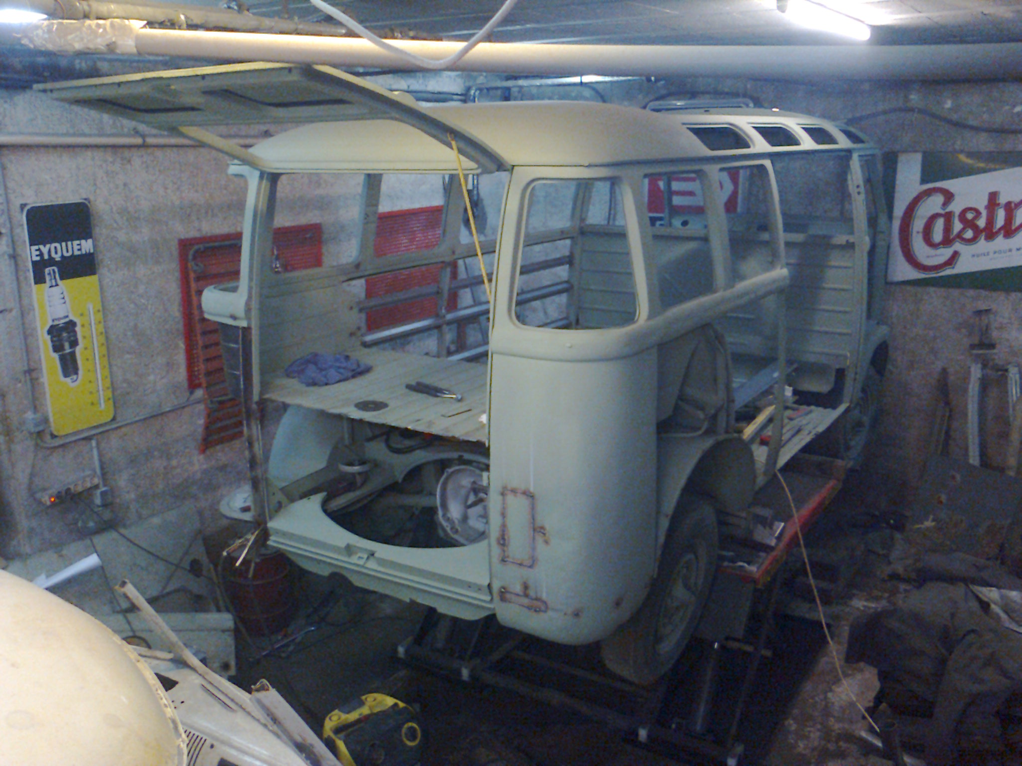

maintenant faut y apprêter, y compris les ouvrants

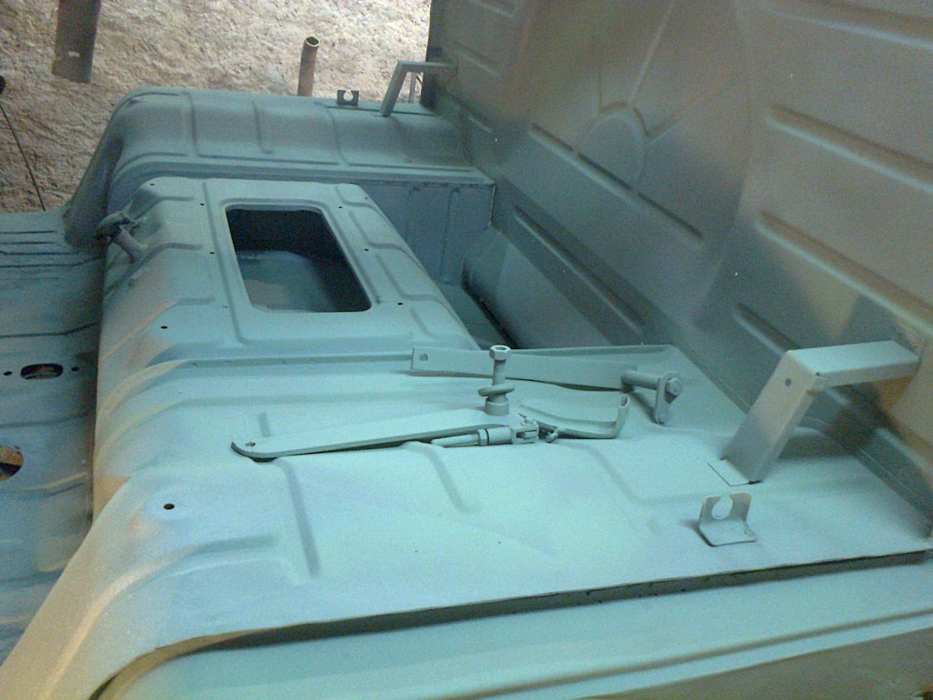

aller hop barbouille , 6 litres d’apprêt phosphatant
tout y passe
voici la réservation de mécanisme de hayon d’ambulance
lui aussi était caché sous une tôle et du mastique
voici la nouvelle

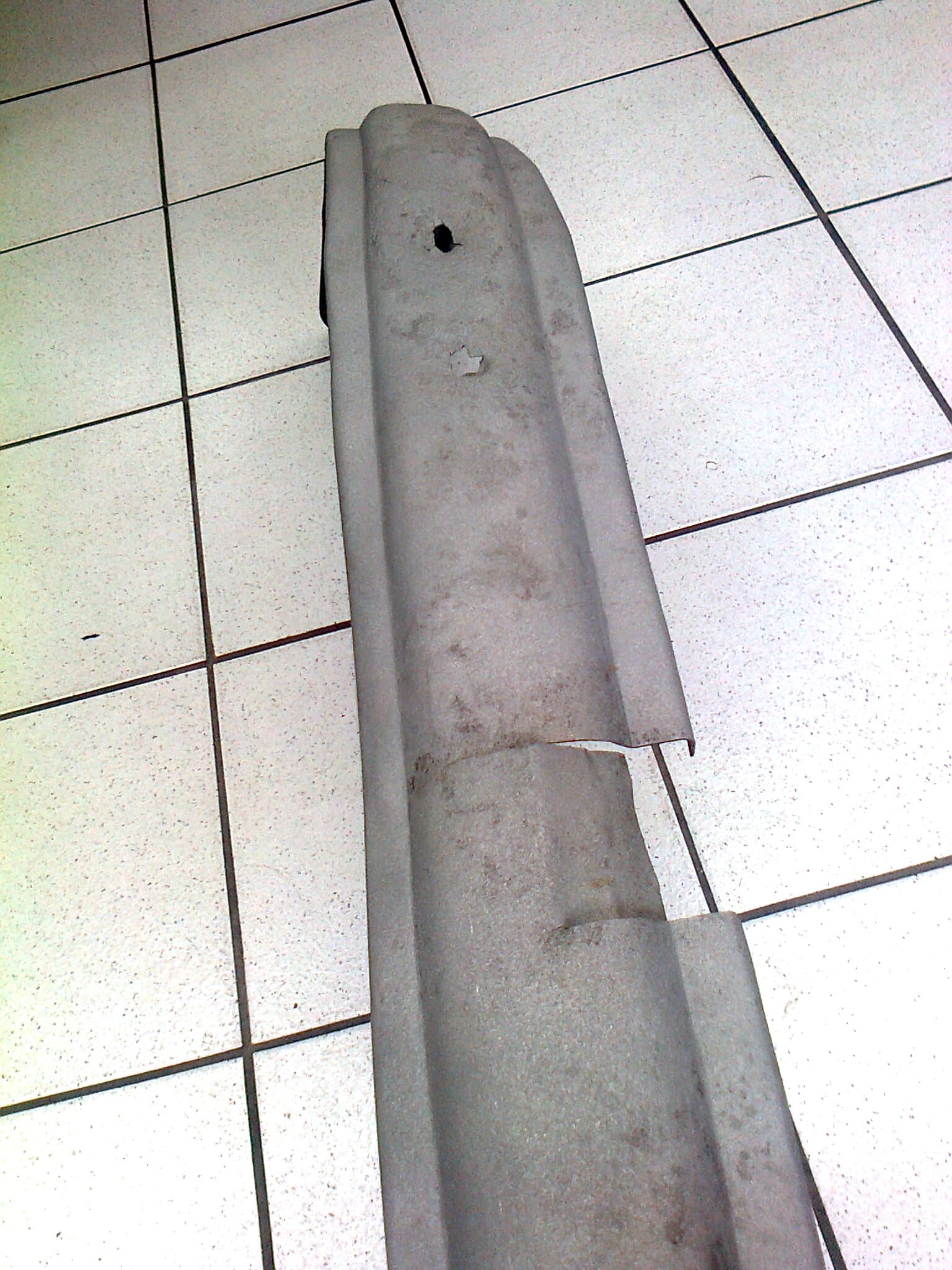

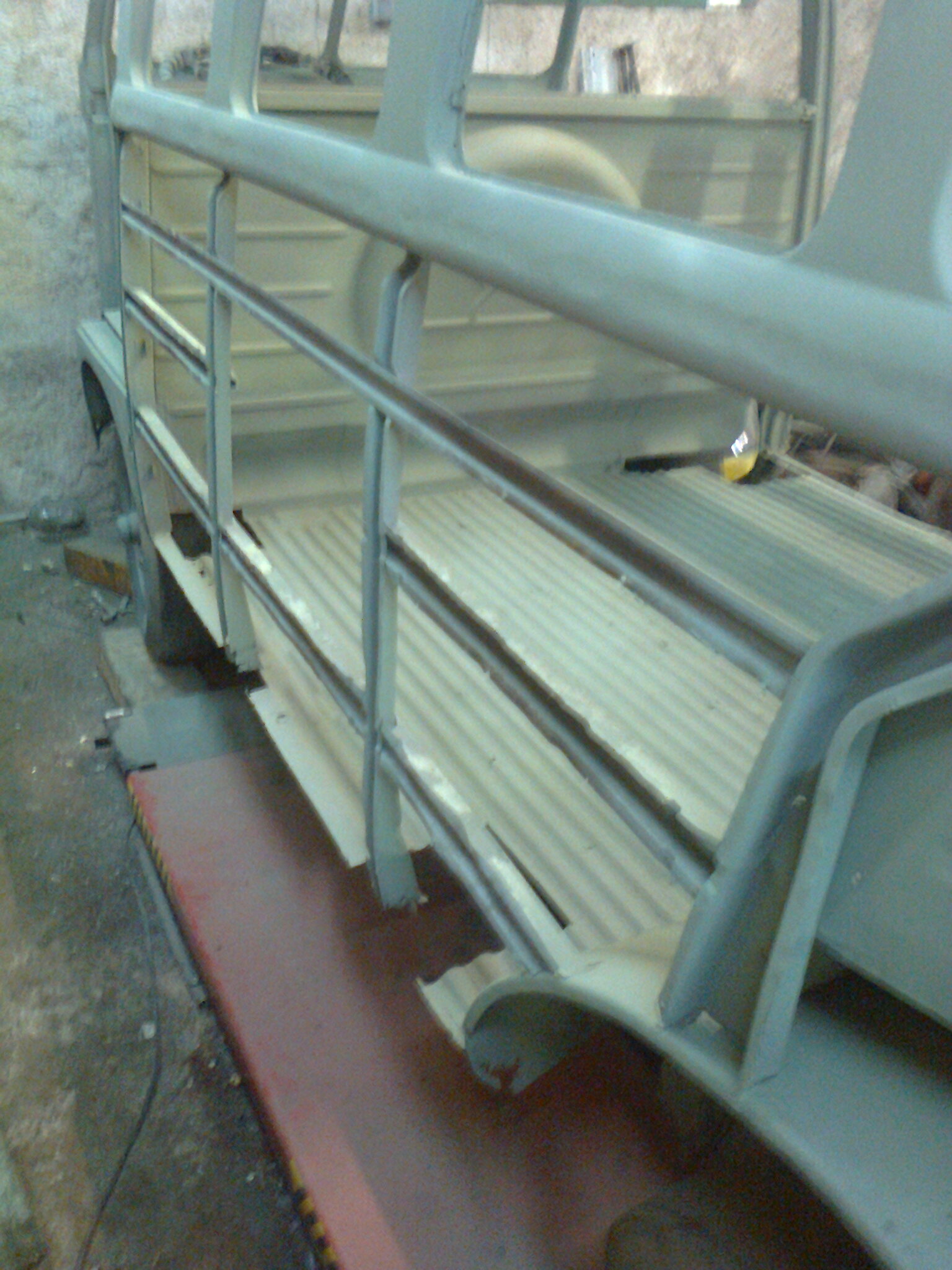

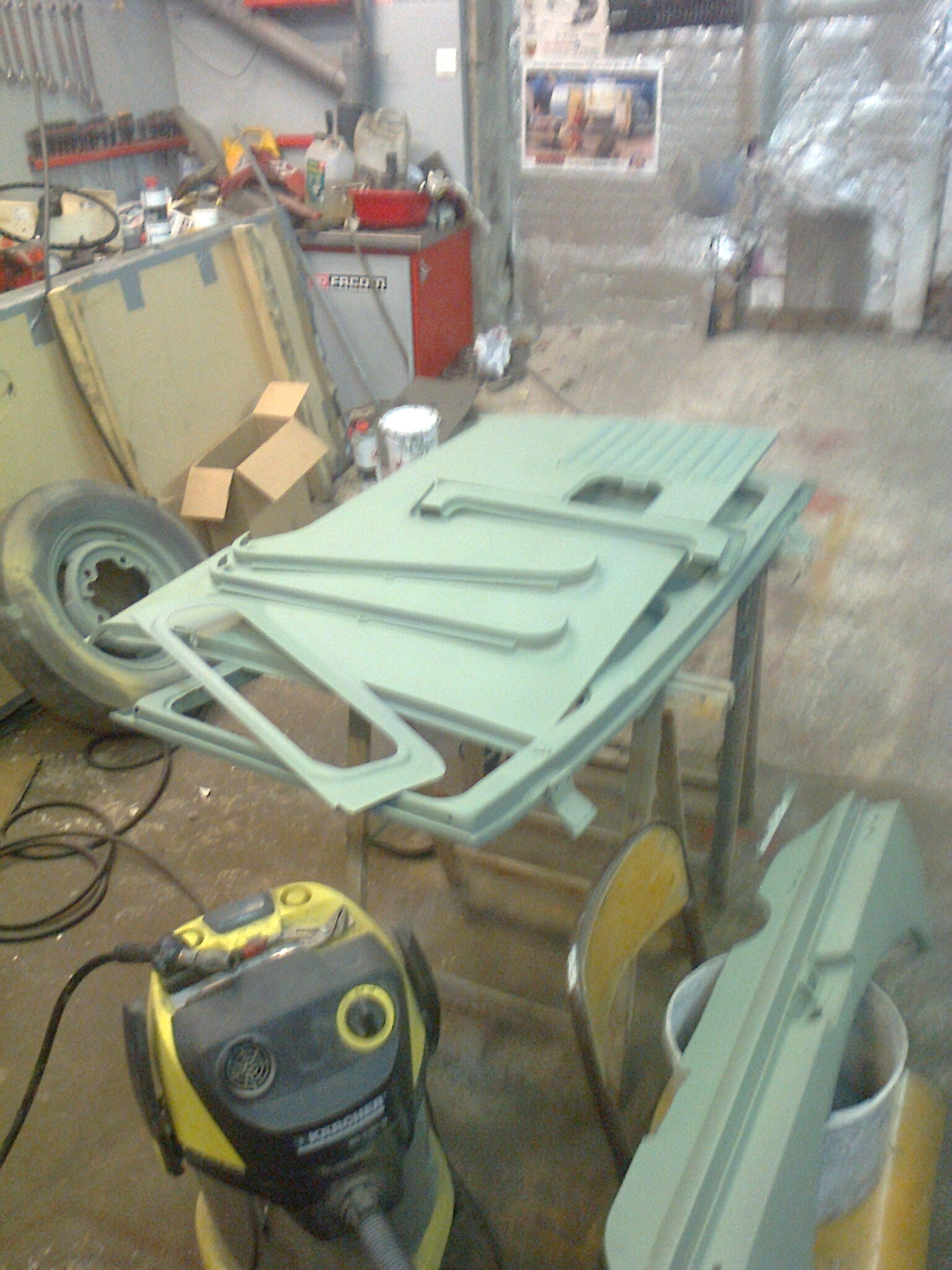

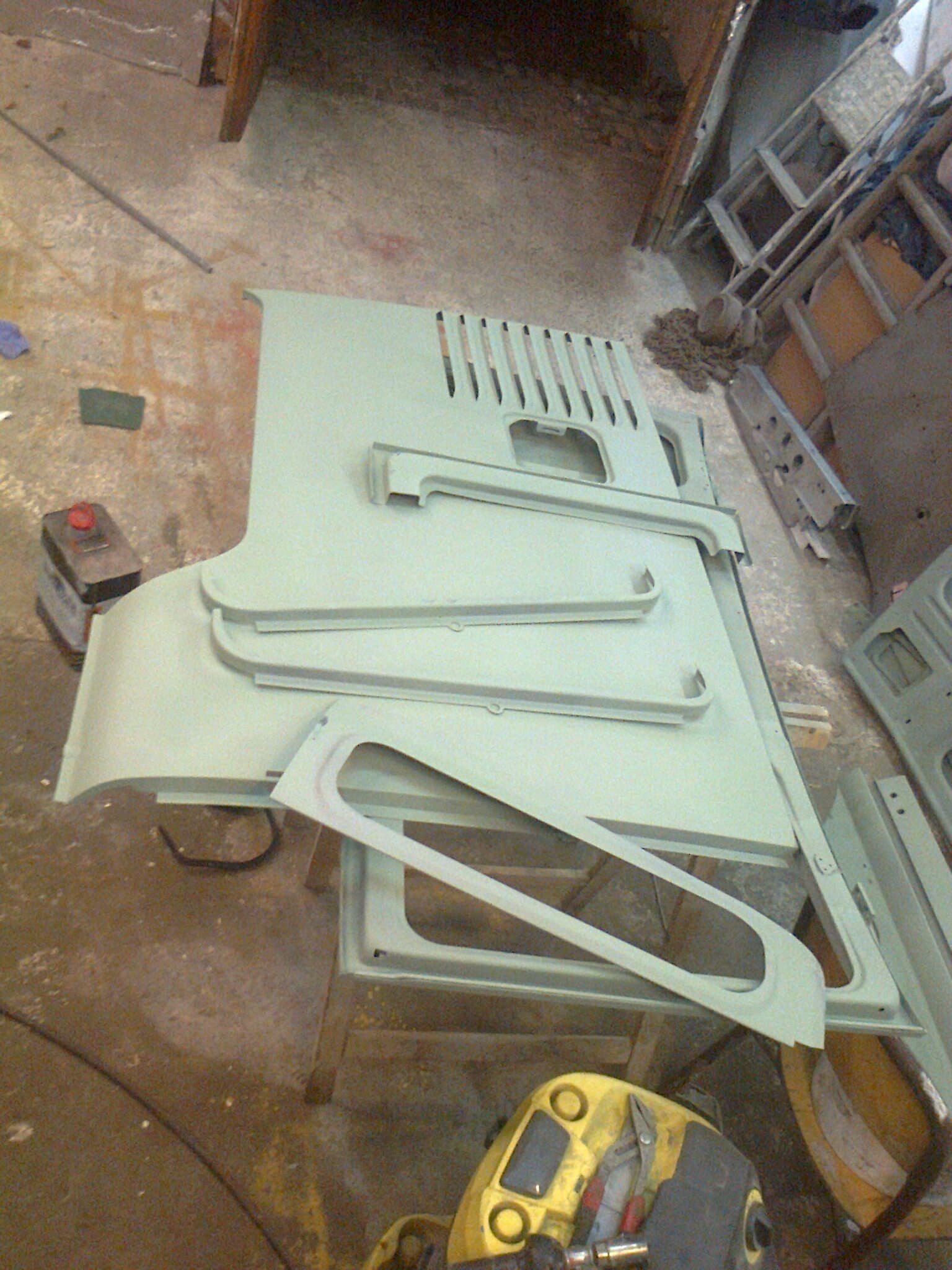

je m’attaque au grand flanc
avant
après avec des rail plié chez mon tôlier du coin
j’ai viré le coin arr. conducteur, trop abimé
10.11.14
ce soir c’est l’apprêt.
Et voilà, on est à jour ! Ouf !
