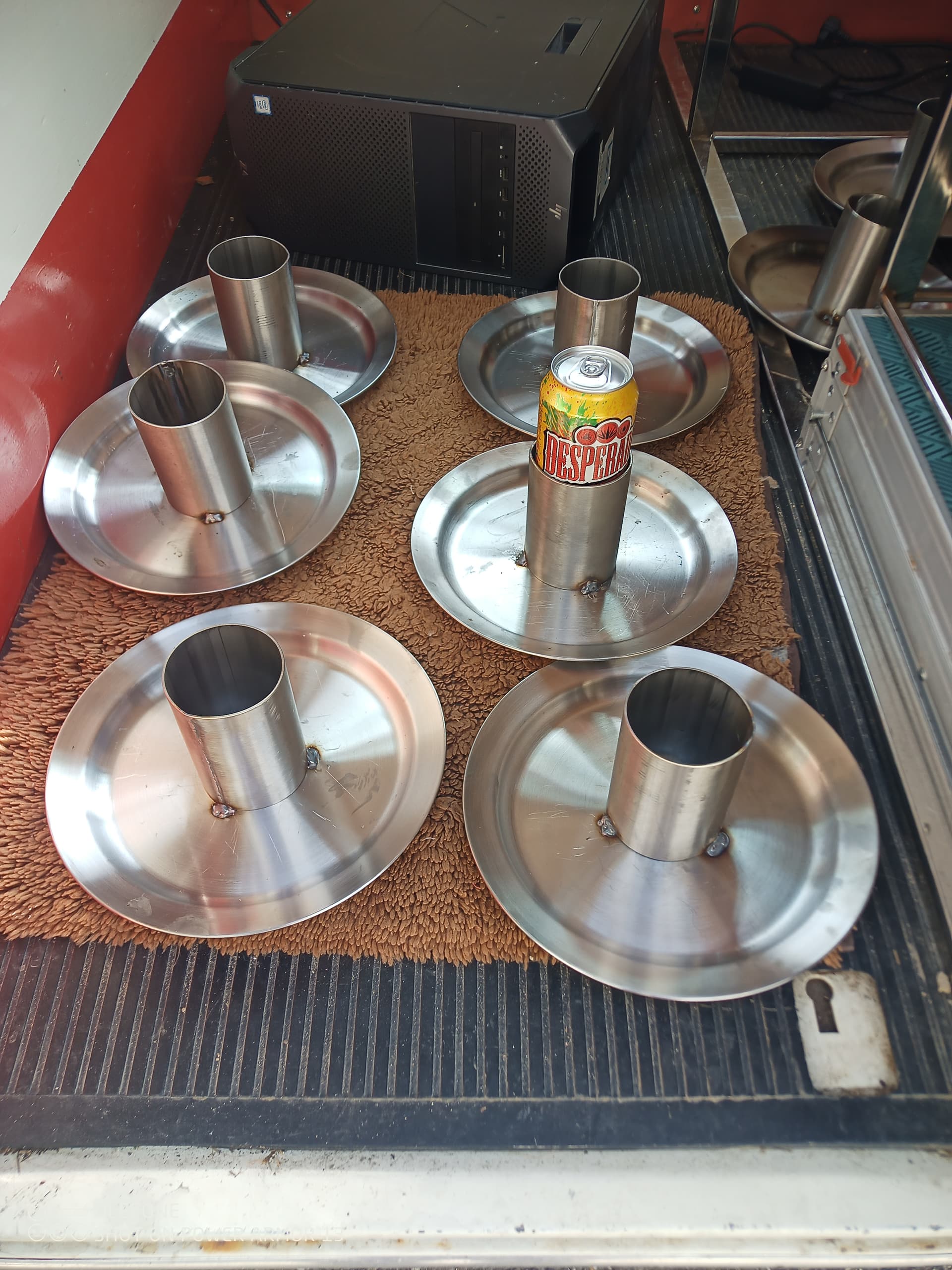

Avec le support c’est tout de suite plus facile. :+1::face_savoring_food:
Oui sinon le poulet tombe.
D’où l’assiette inox soudé dessous.
Le probleme de fabrication, c’est que la canette fait 66mm de diametre, et que mon tube 73 interieur.
Il a fallu réduire le diametre en enlevant une bande, ressouder, remettre rond.
Pis j’en ai fait 10 quand même.

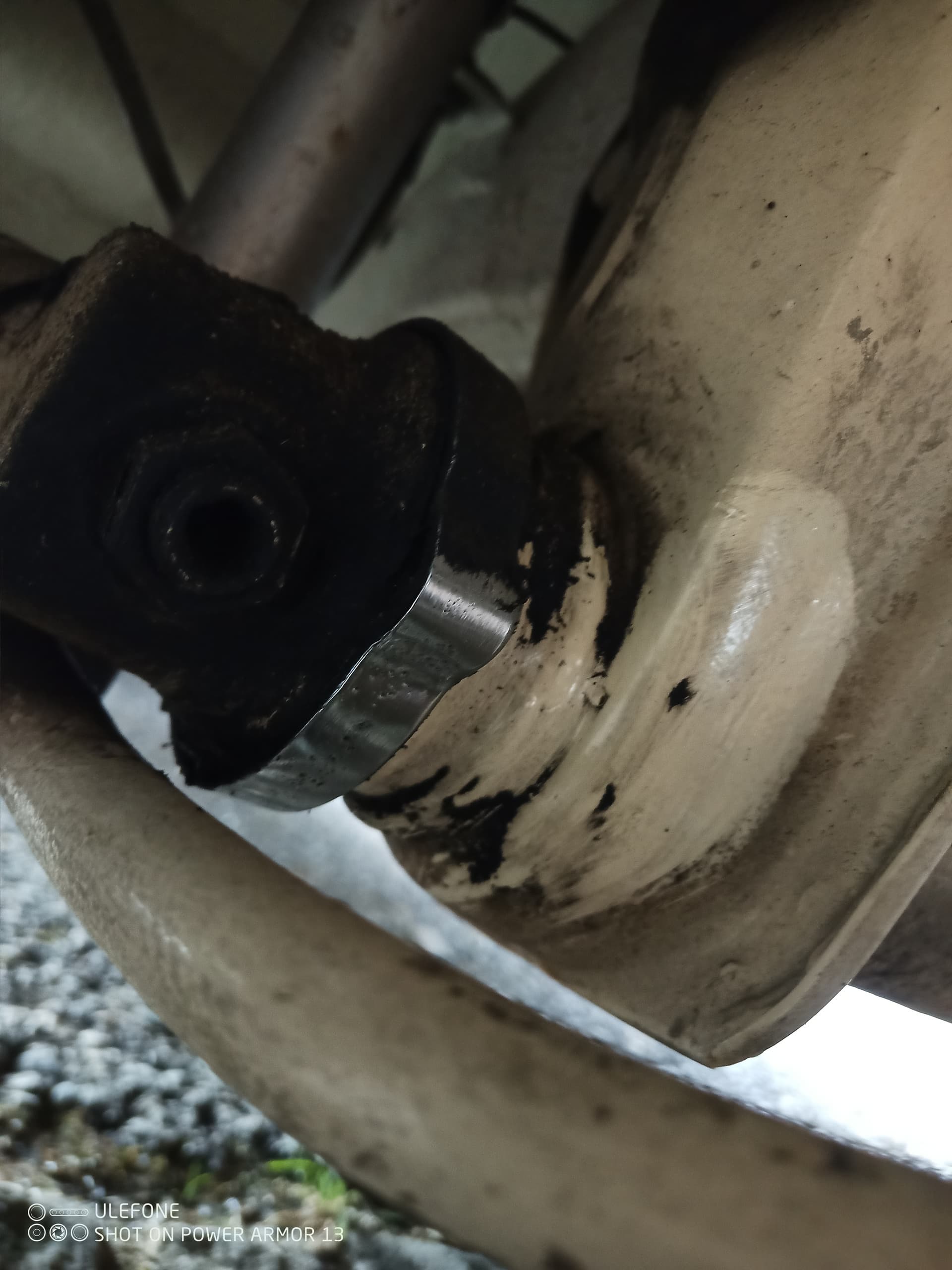

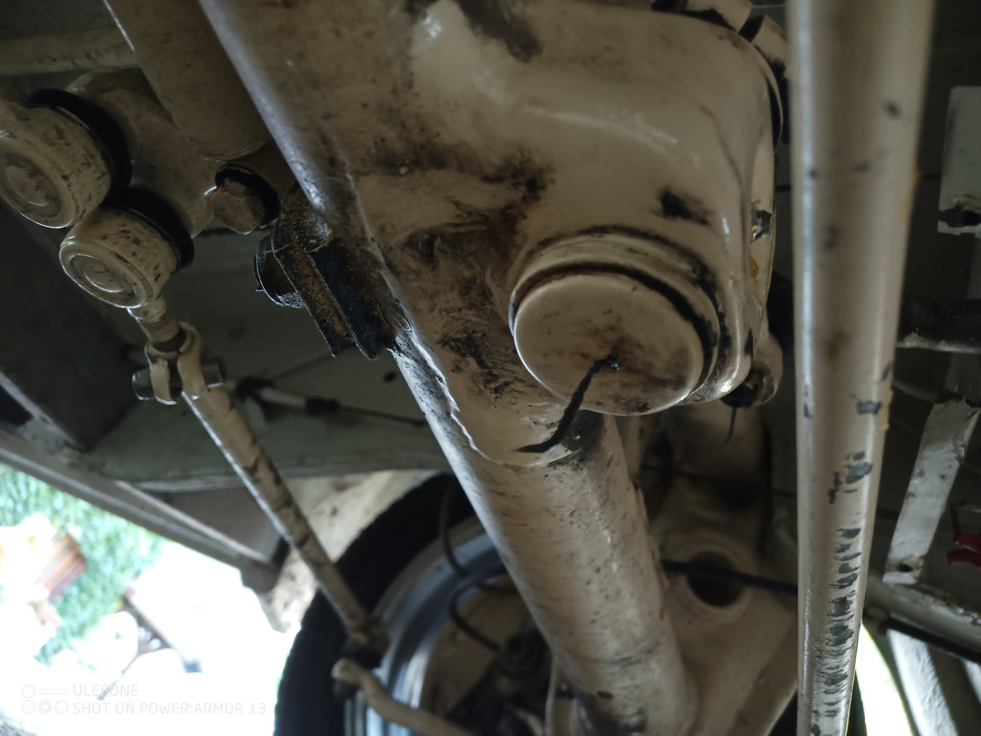

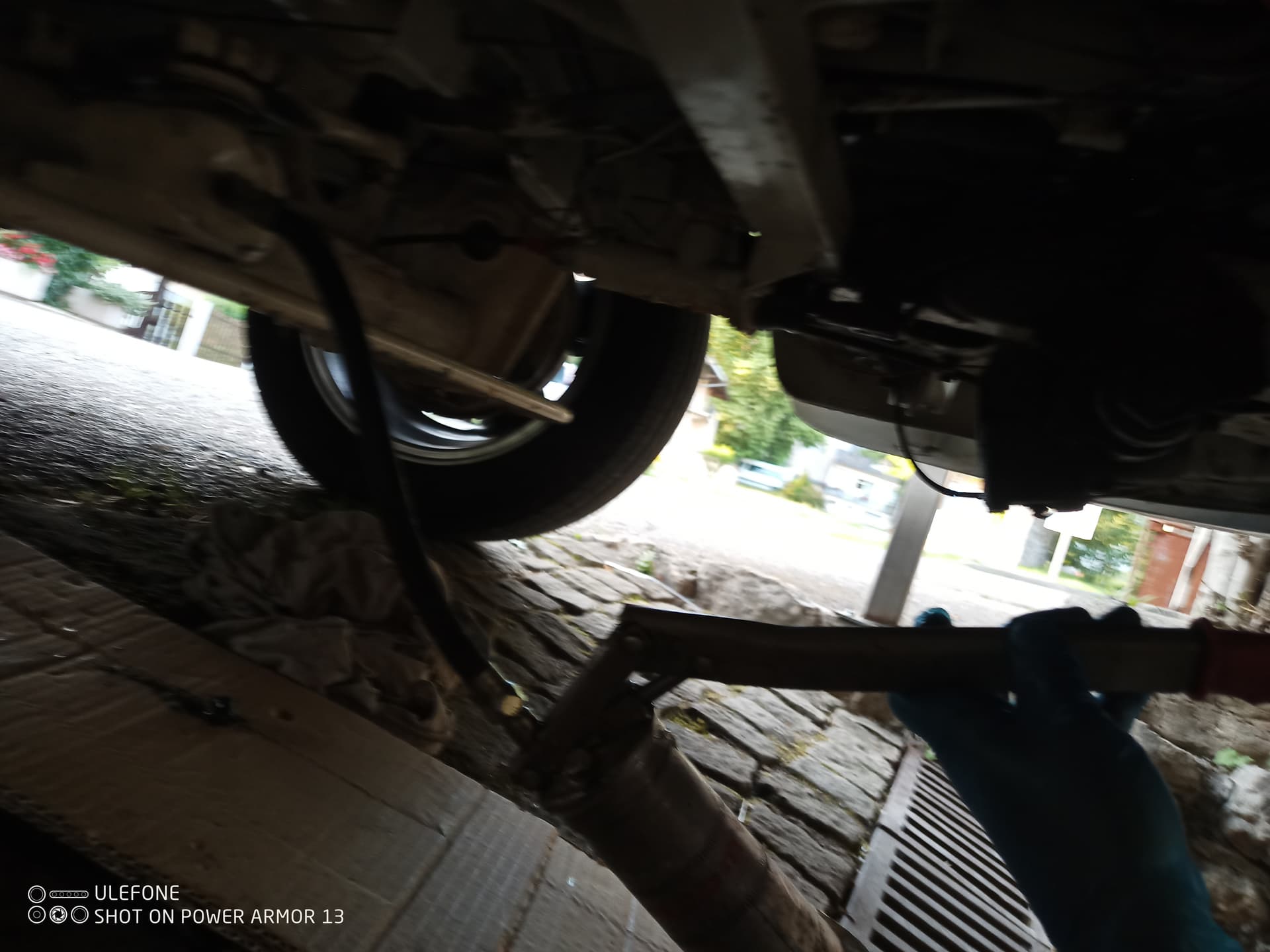

Au programme graissage du renvoie de train avant
Jusqu’a ce que ça sorte propre
Ensuite les pivots
Et merde plus de graisse :angry_face_with_horns: je finirai demain.

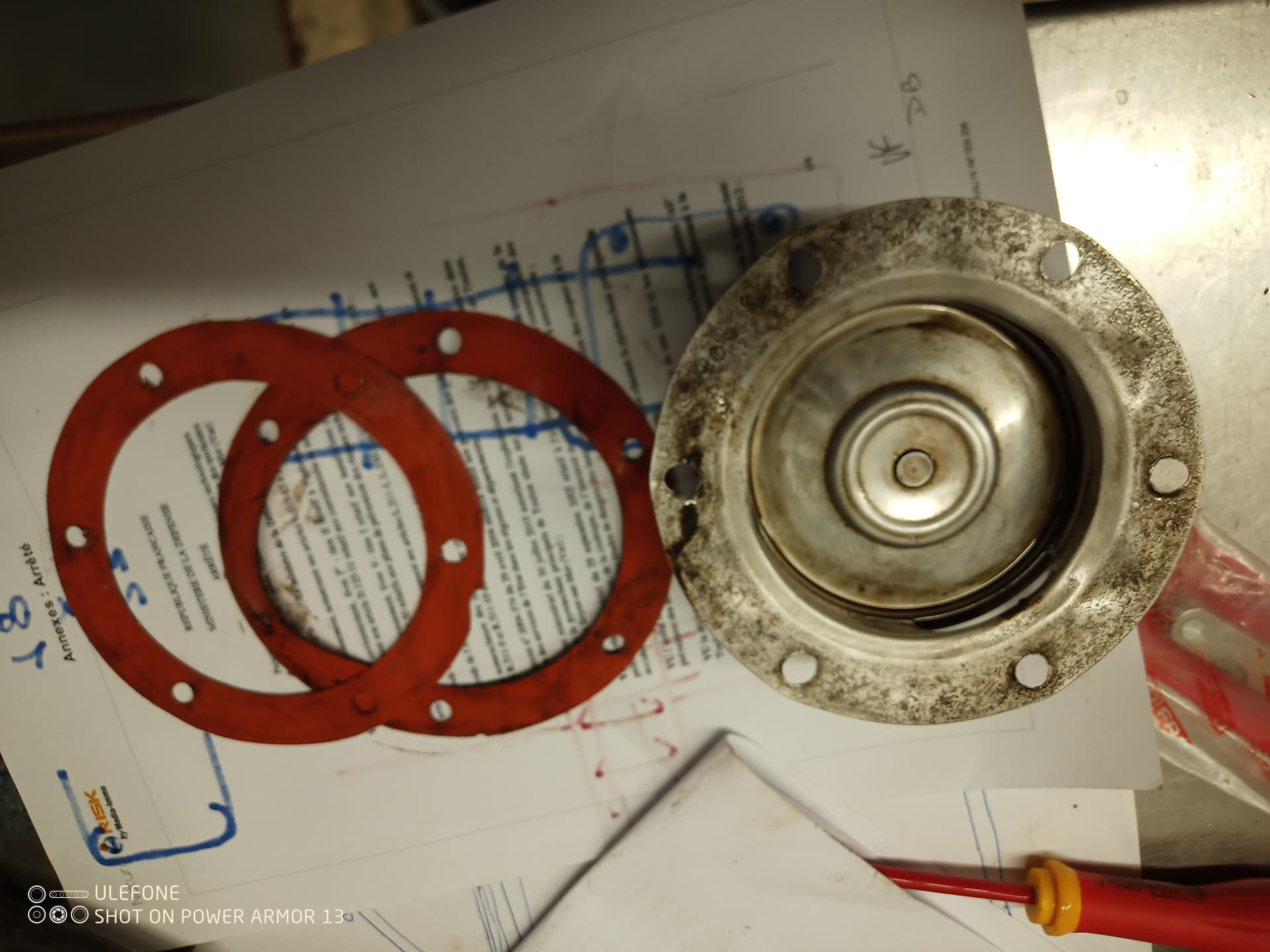

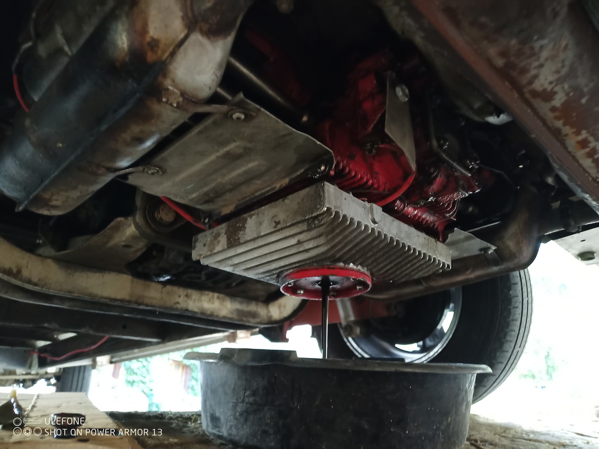

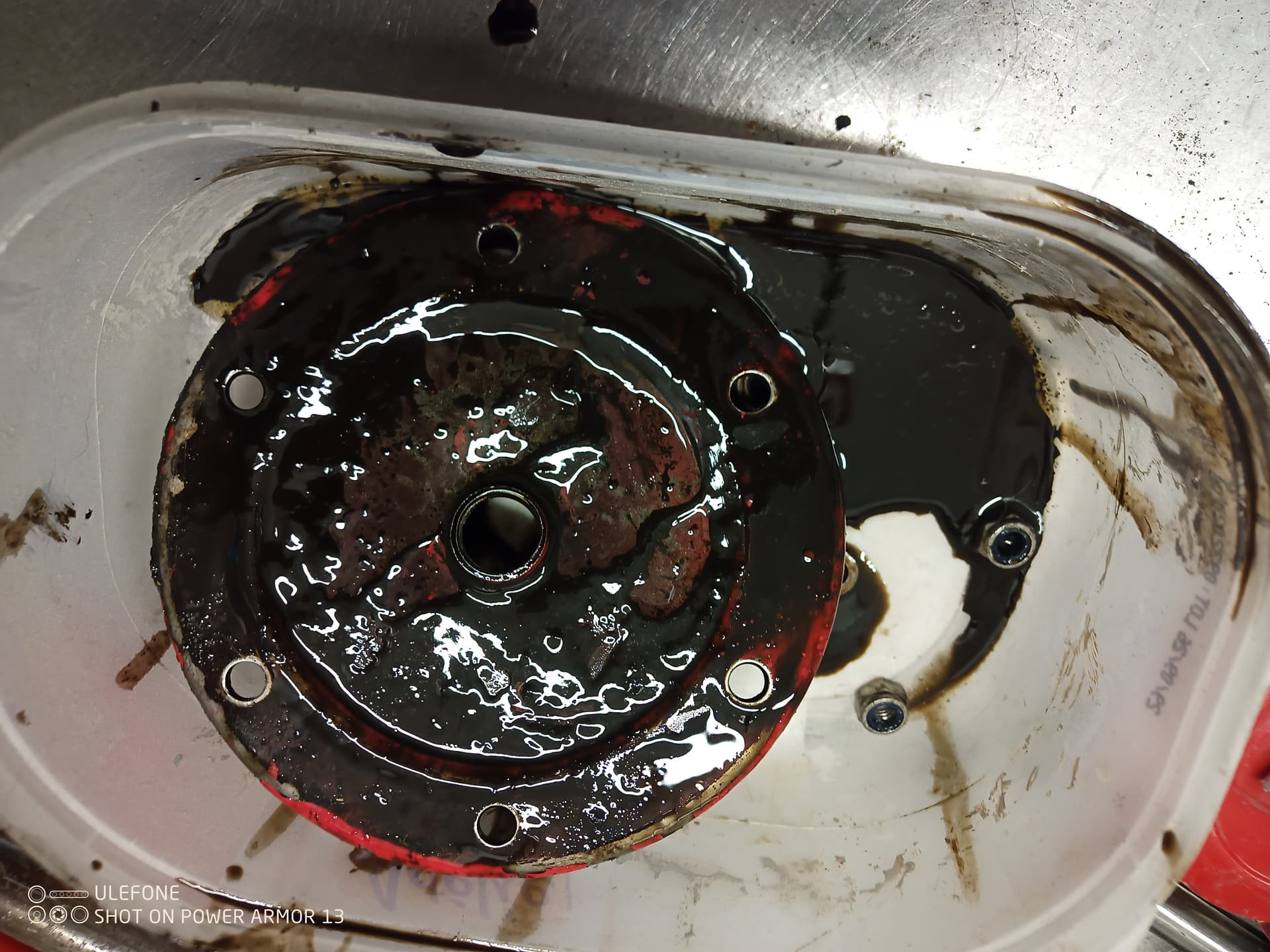

Je l’ai retourné pour la vidange
7000km en un an, je l’avais un peu oublié…
On va dire qu’avec le carter d’huile supplémentaire, l’huile retourne moins souvent à la torture.
Rien d’anormal dans la crépine, tout va bien.
Super ces joints silicones, ils ont 30000 km, jamais une fuite.

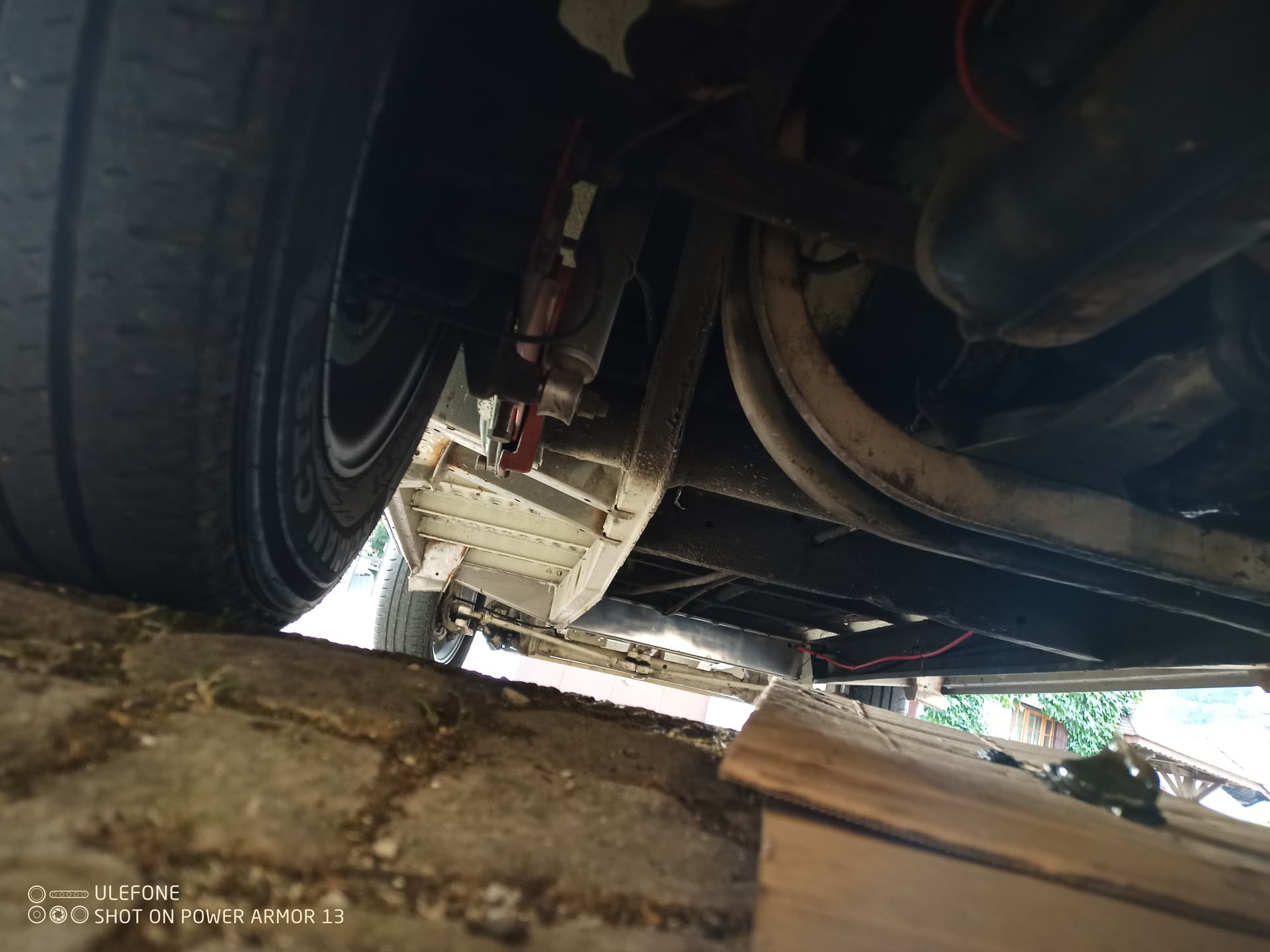

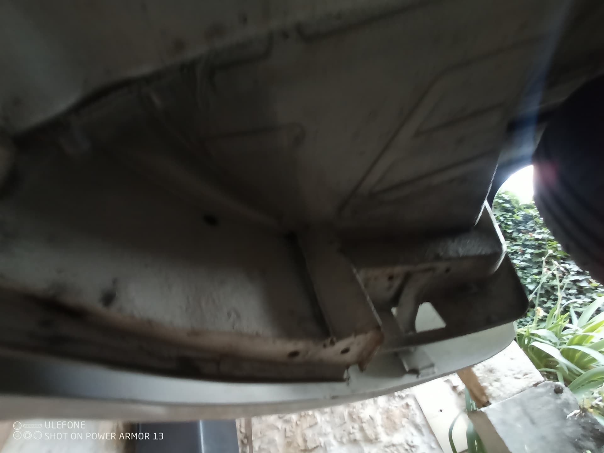

Pendant que j’y suis, petite inspection des dessous… il est nickel ce combi :smiling_face_with_three_hearts:

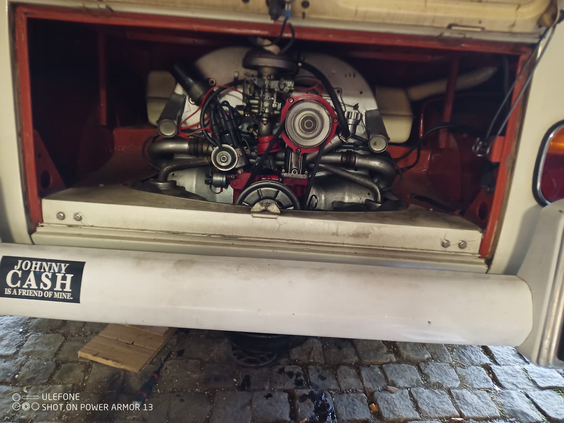

J’ai contrôlé le calage de l’allumage, tout est ok.

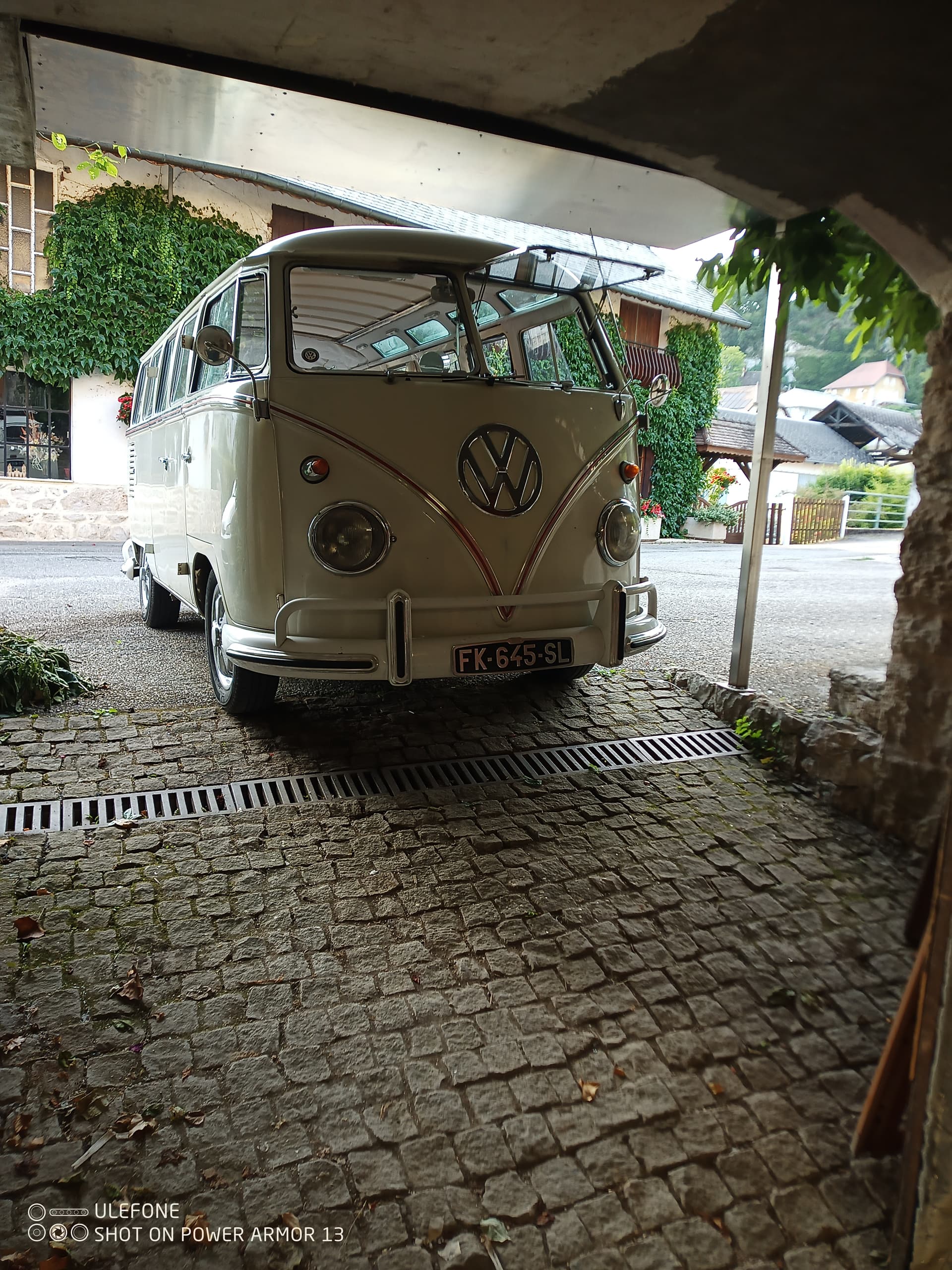

Hier soir, plein d’entrain, je me suis donné la mission de changer le câble d’accélérateur
j’y ai passé la soirée et finalement le bus est en rade devant la maison. :enraged_face:
Rien à faire le tube métallique qui traverse le combi pour guider le câble est obstrué par du sable je pense, même l’air comprimé ne passe pas.
faut que je trouve un tube inox Ø8 à l’usine, et ce soir je le change.
J’adore me rouler sous les bagnoles avec une disqueuse et un poste à souder.

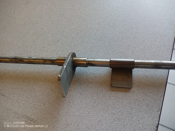

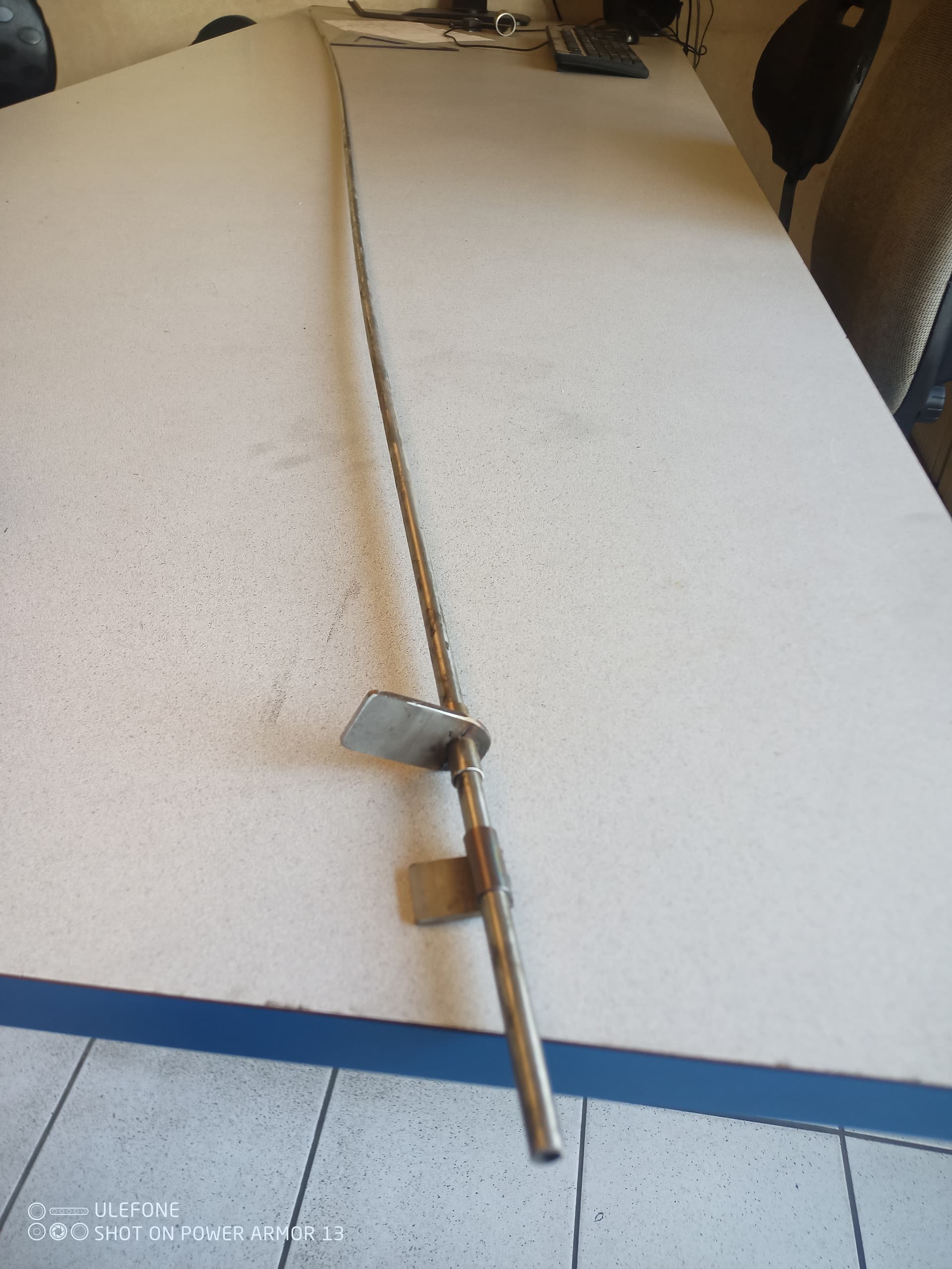

J’ai trouvé du tube Ø8x1 inox étiré sans soudure.
le tube d’origine est tout moche, y a au moins un trou et il est cassé vers l’arrière du bus.
ça le remplacera avantageusement.
plus y a d’inox, mieux je me porte.
J’y fixerai à la caisse à l’aide de ces pattes
Comme ça pas de rochage dans les tubes qui coincerai le cable :smirking_face:
