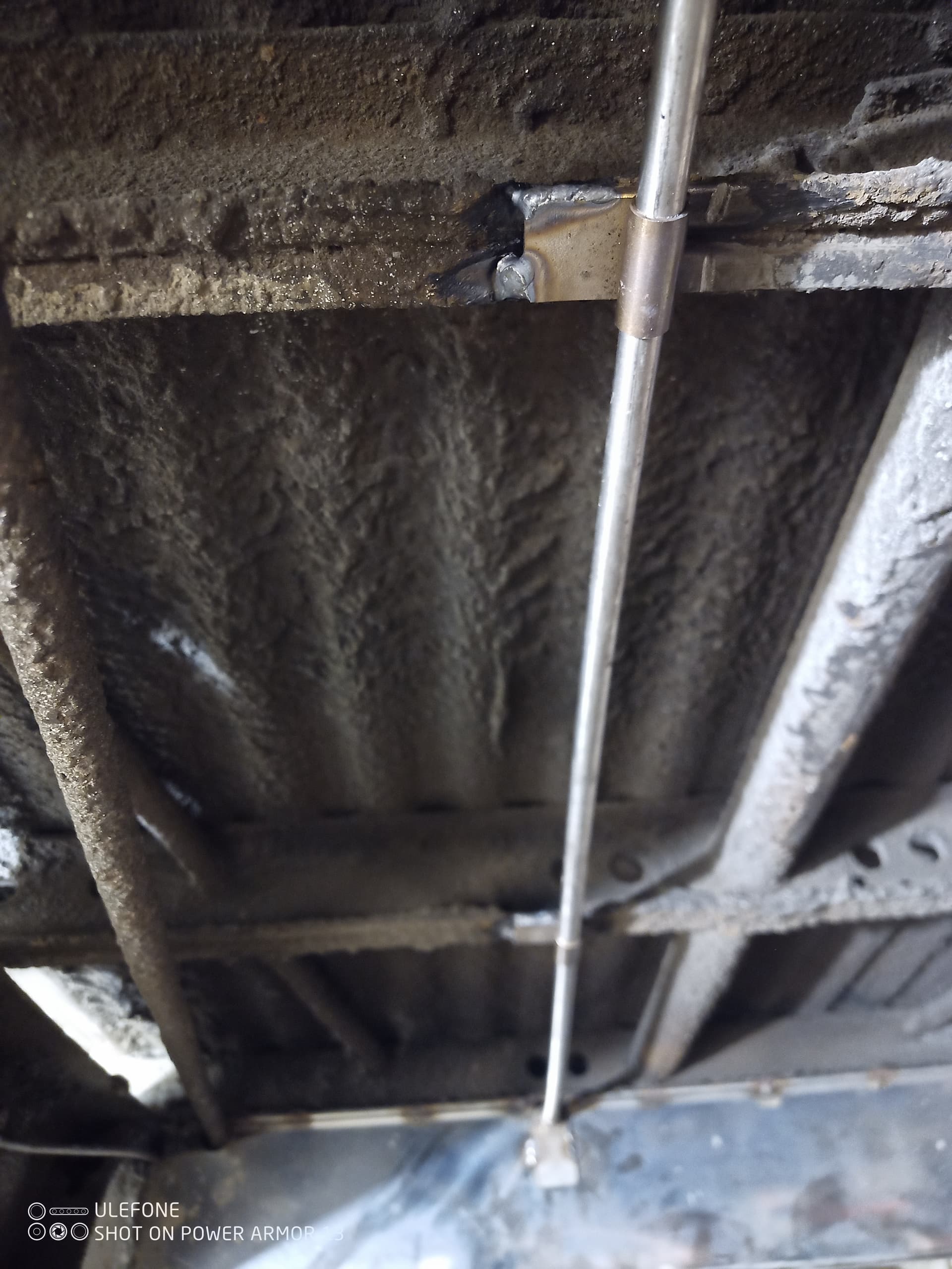

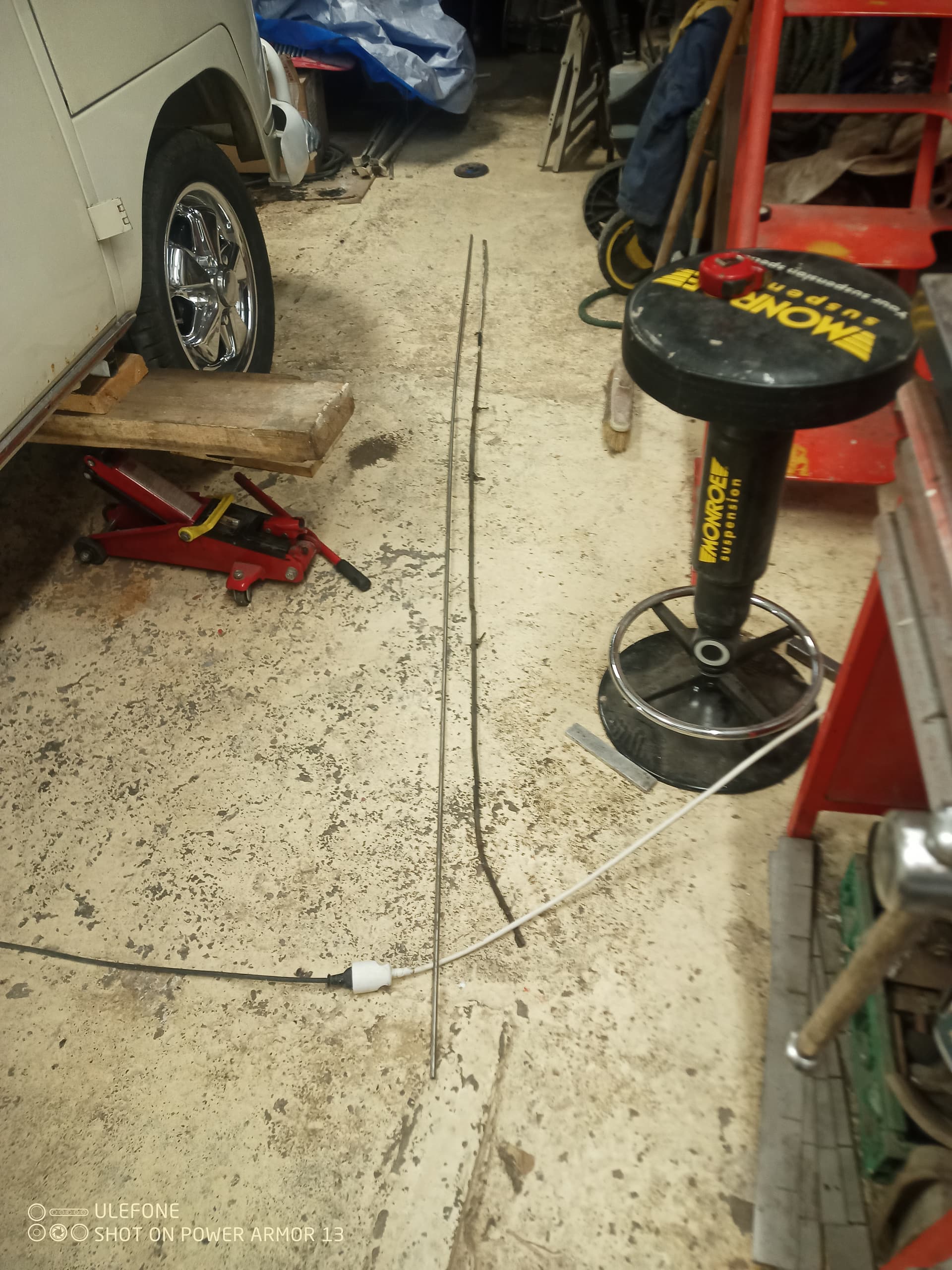

J’ai démonté l’ancien tube
Pour info il fait 2380mm de long
À coté le nouveau en inox

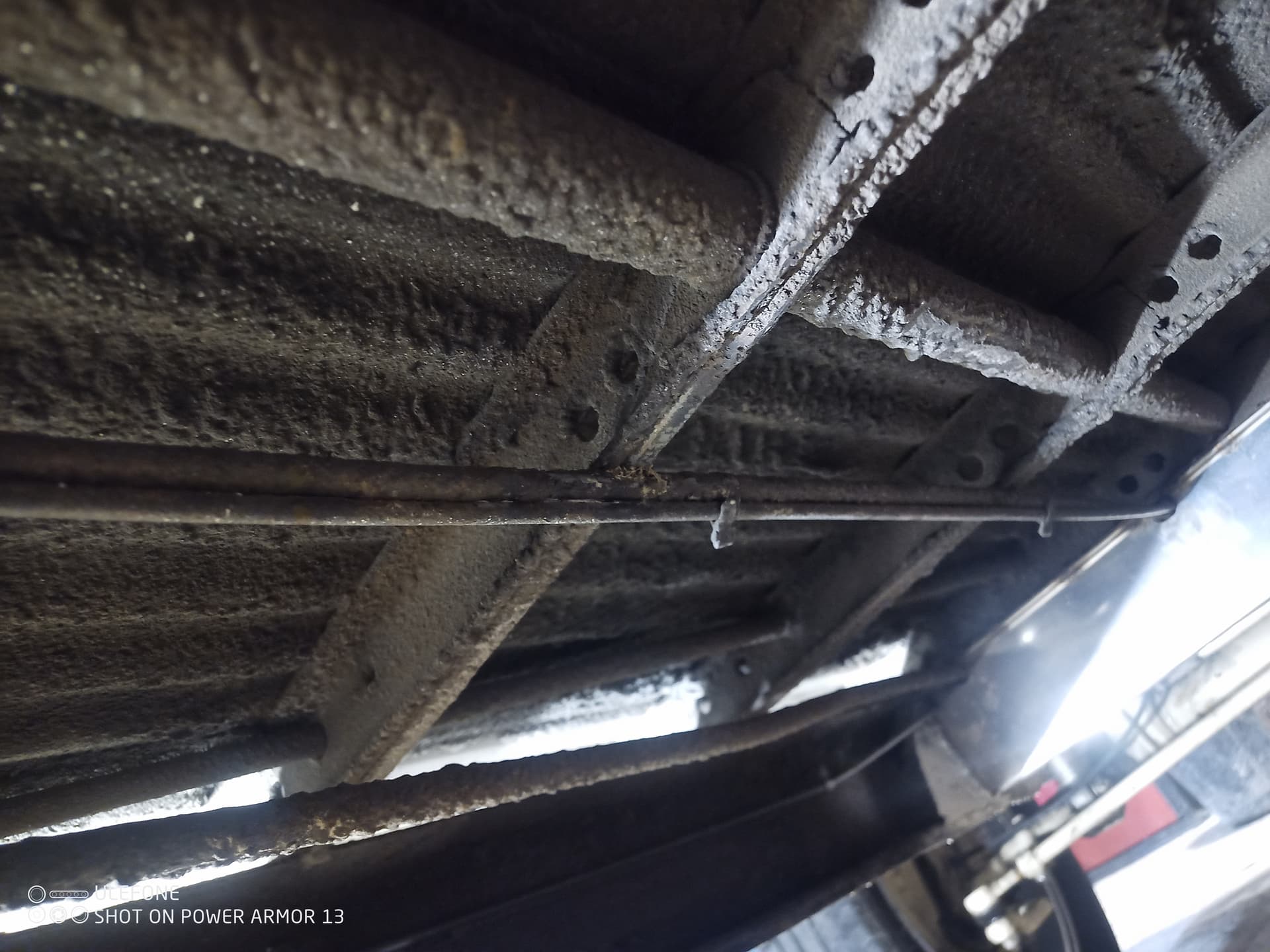

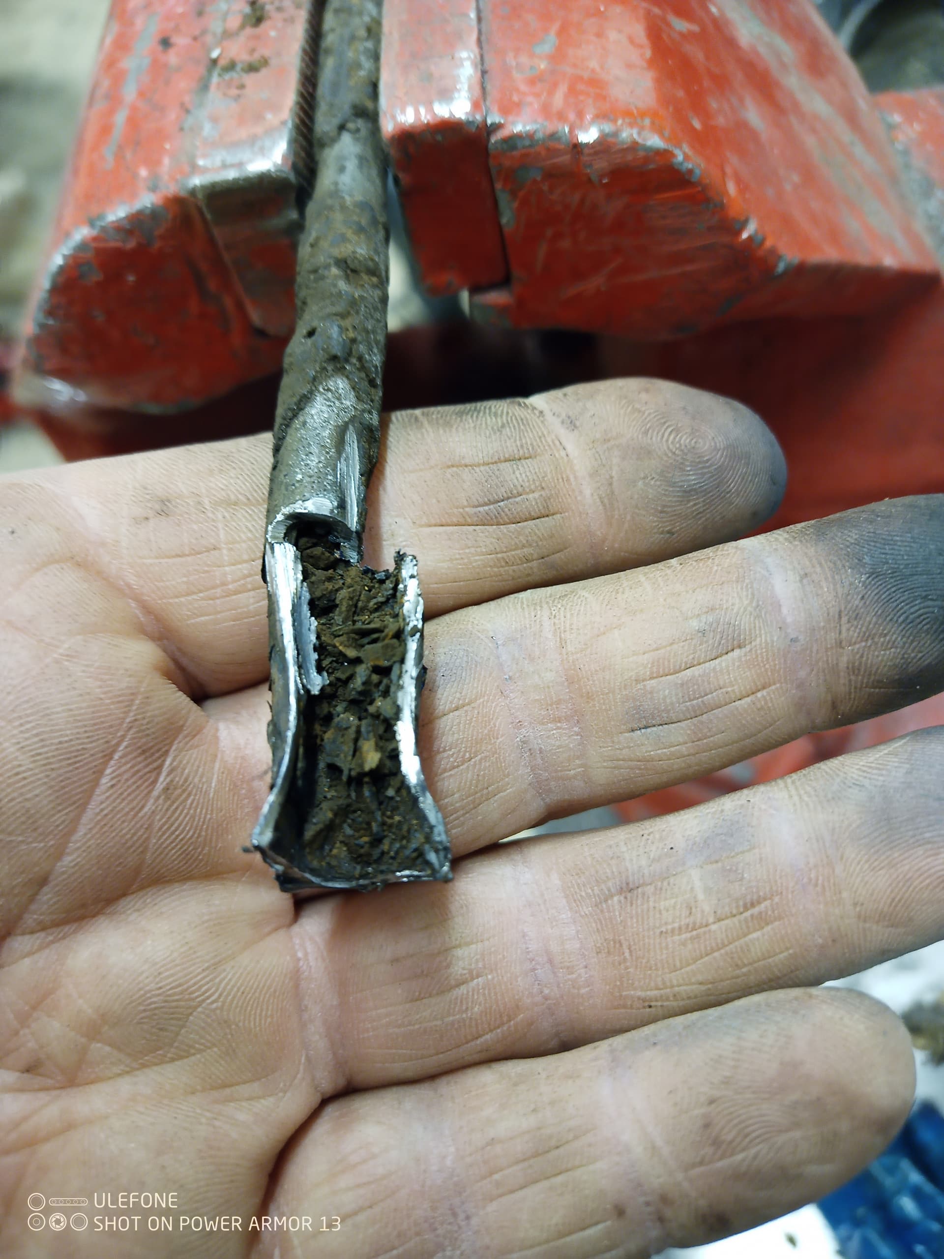

J’ai autopsié l’ancien tube, pour voir ce qui bloquait… de la rouille sur 30mm.
Il ne risquait pas de passer mon nouveau cable.

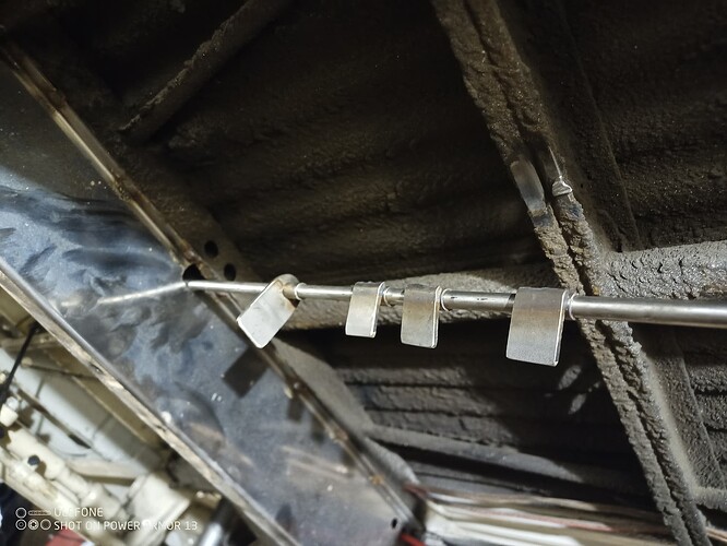

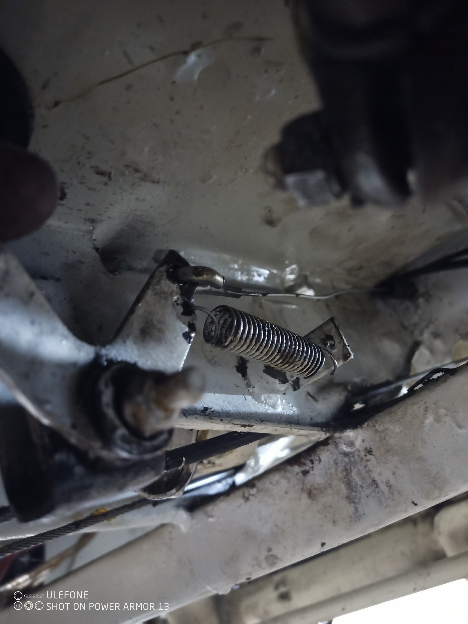

Bon aller, je débranche la batterie et je soude là dessous…un bonheur la soudure au plafond, je vais encore me cramer de partout :angry_face_with_horns:
Je vais peut être y faire au tig c’est moins dangereux.
Ma combine des supports a bien fonctionné
Pour mon split avec moteur 1600 double admission, faut le cable court (j’avais acheté les 2 dans le doute.
9 « J'aime »
Et voilà, tout beau tout neuf, mieux que d’origine ! :+1:
Ben au moins, t’auras plus de problème de ce côté là ! :slightly_smiling_face:
