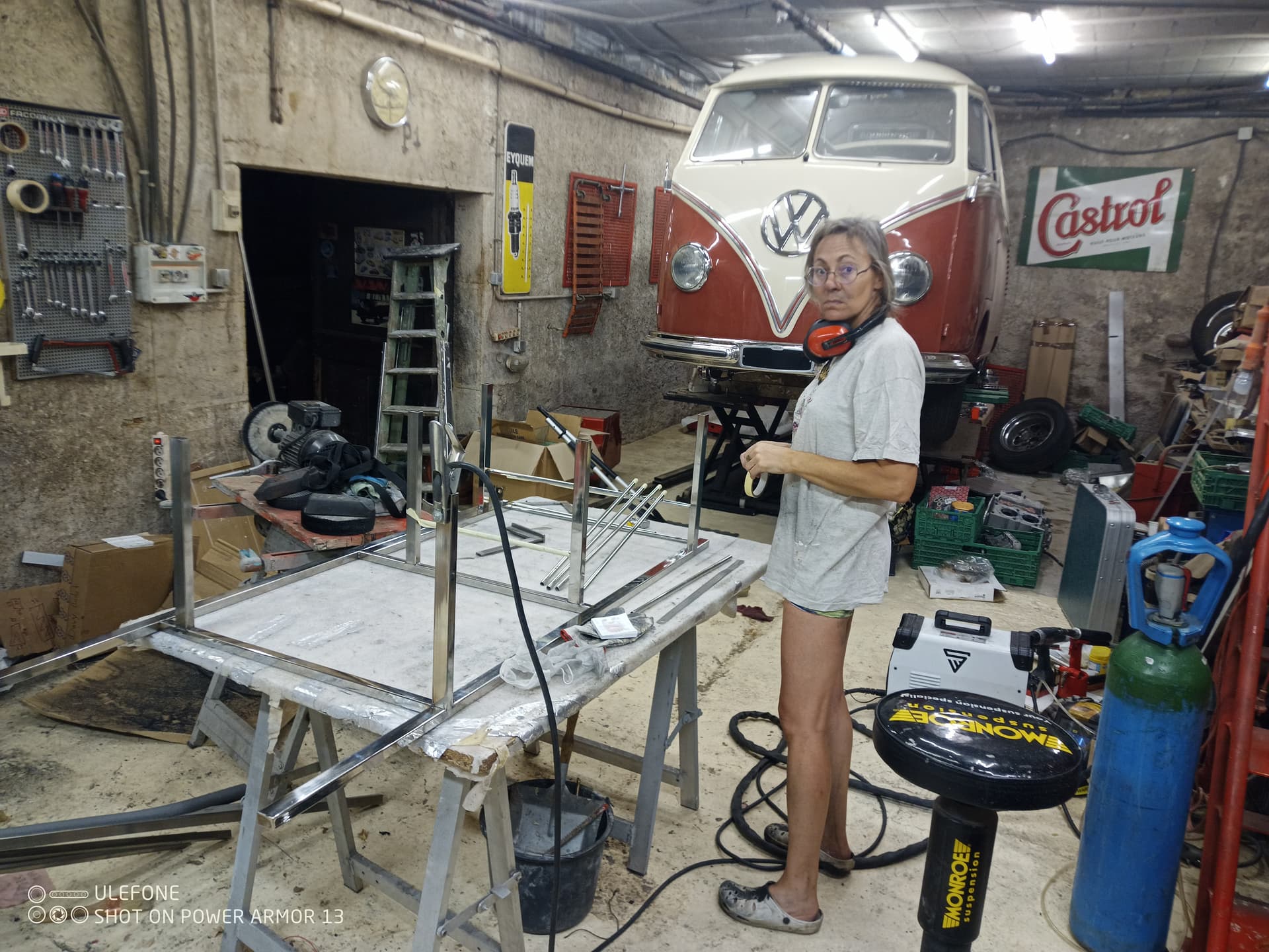

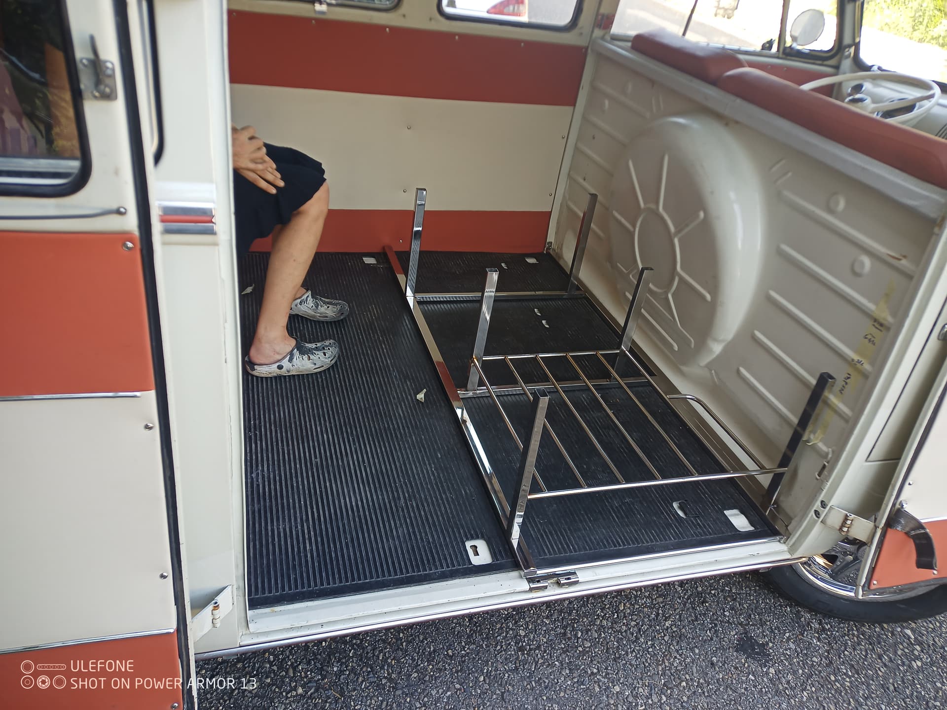

Ensuite j’ai fais l’étage du réchaud et de la caisse a couverts
Et voila comment combler une femme…
Lui faire des rangements.
Demain on s’y remet.
C’est bien qu’elle porte ses croc’s de sécurité!
C’est pas super esthétique mais ça protège :sweat_smile:

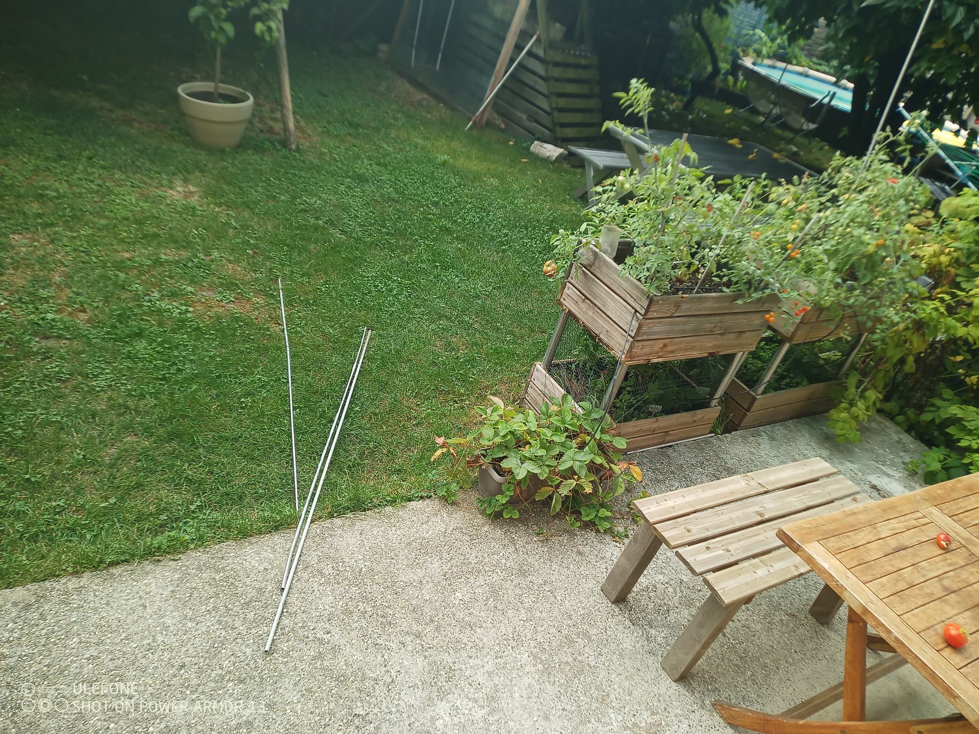

Ce matin il a fallu négocier des tubes inox à madame.
Elle m’en avait piqué plein en guise de piquet de tomate.
Pourquoi se gêner ?

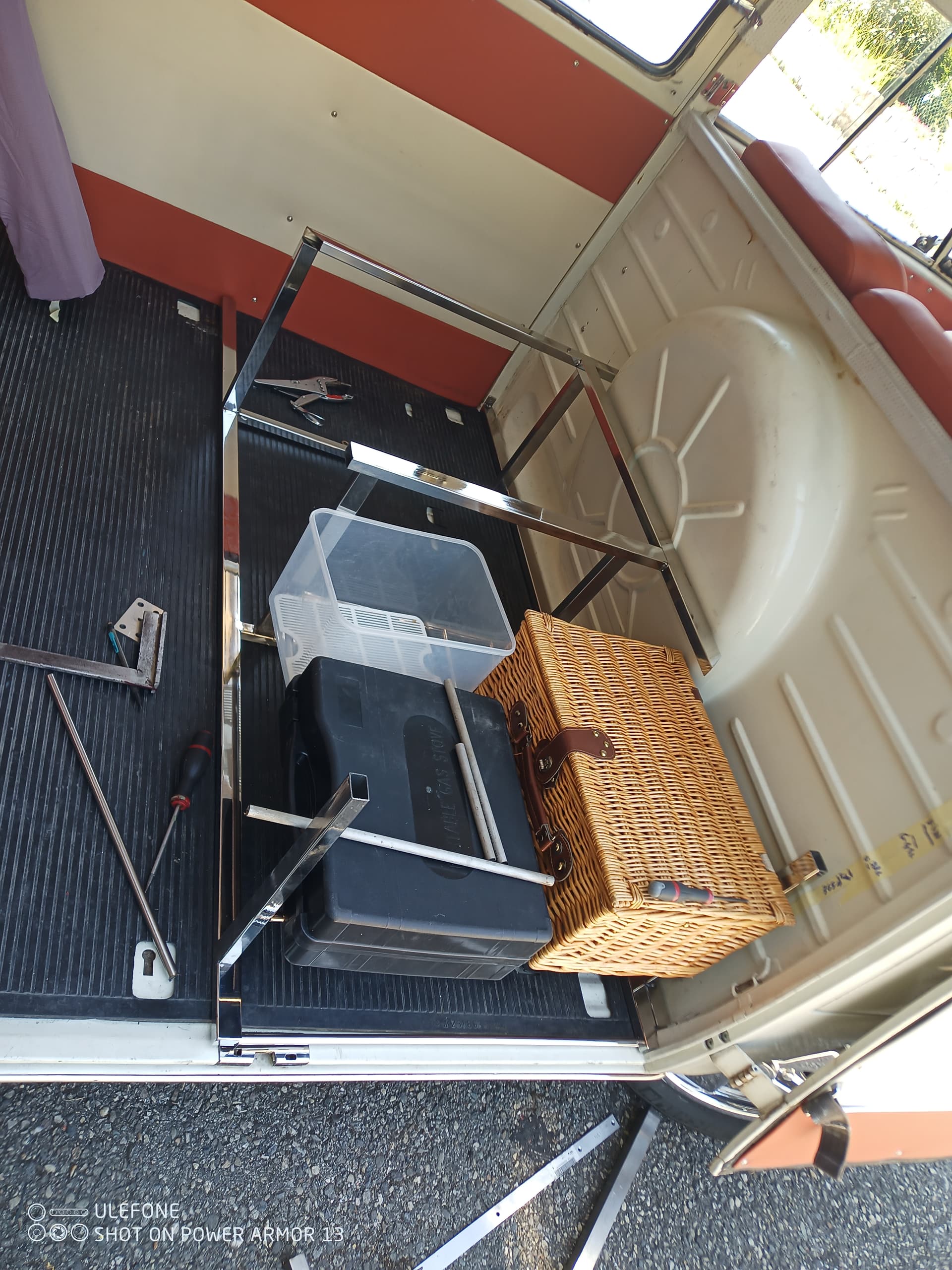

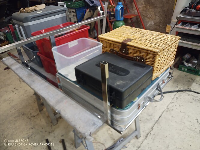

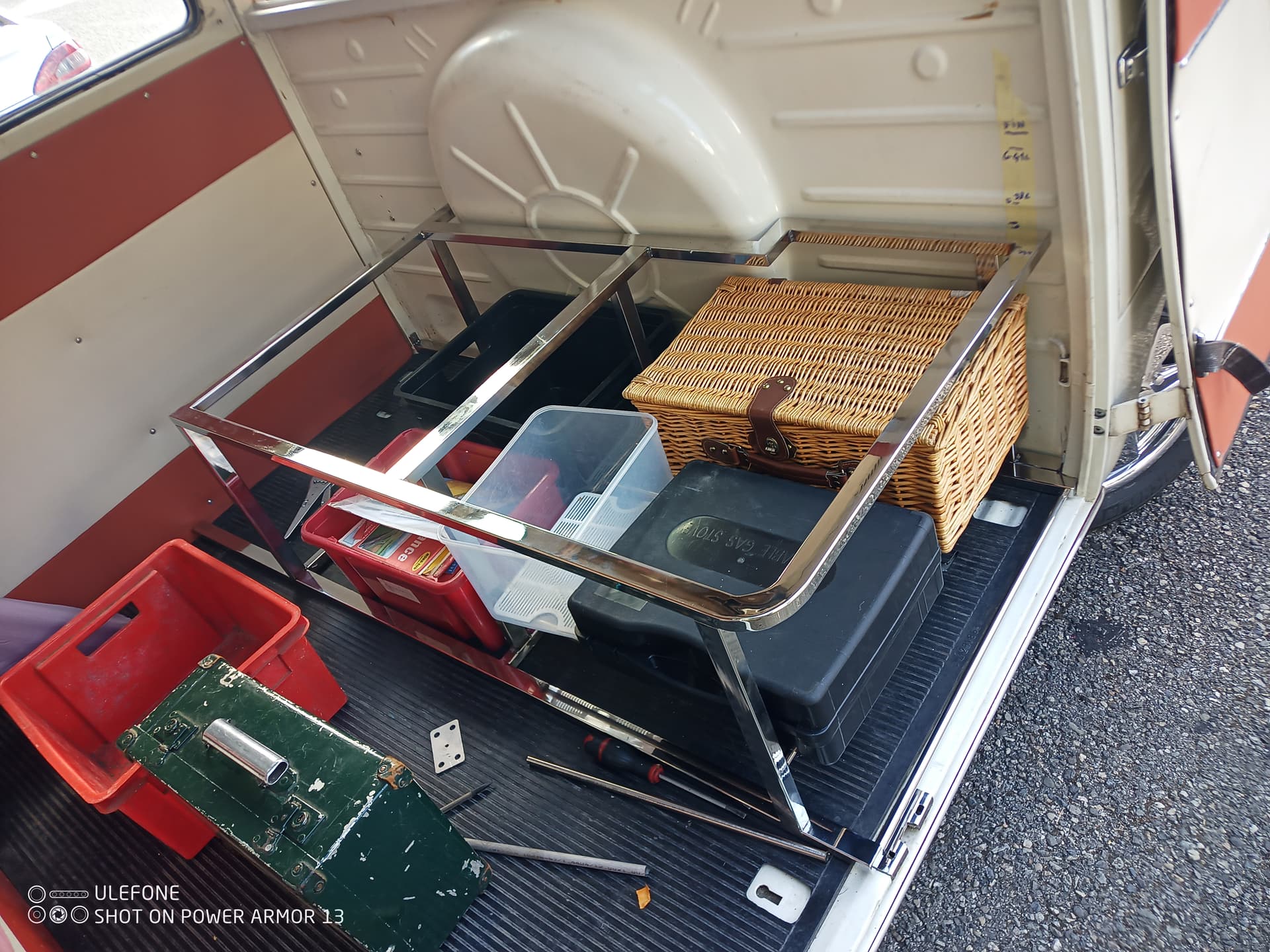

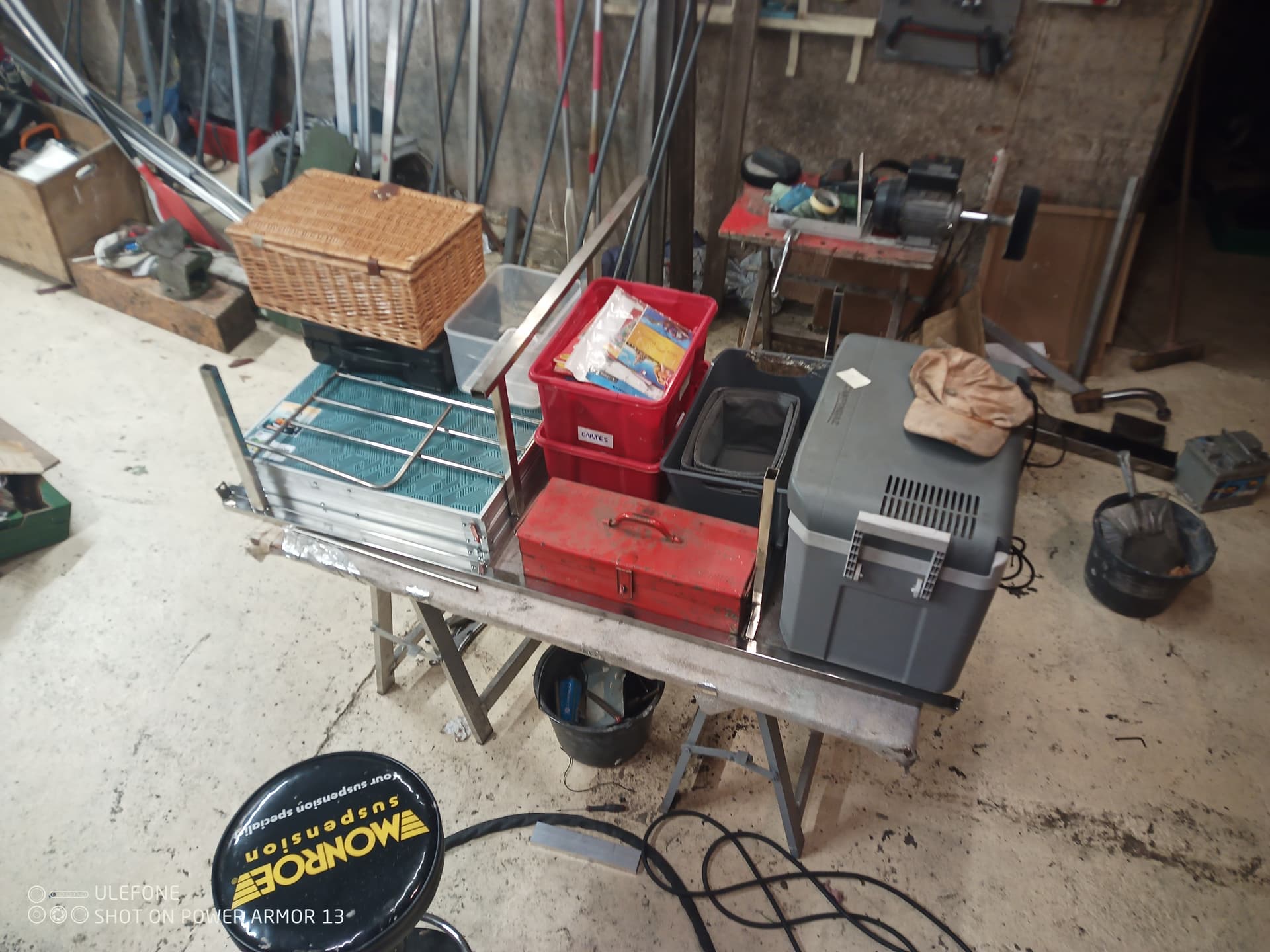

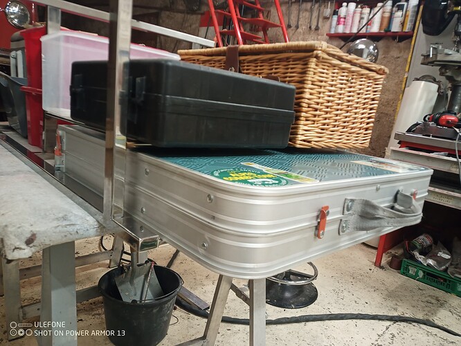

Montage à blanc des baguages dans l’aménagement.
Tout à sa place
La table décathlon glisse et sort à merveille
J’ai tout remonté dans le bus pour la suite
J’en suis aux tubes peripherique de l’assise.

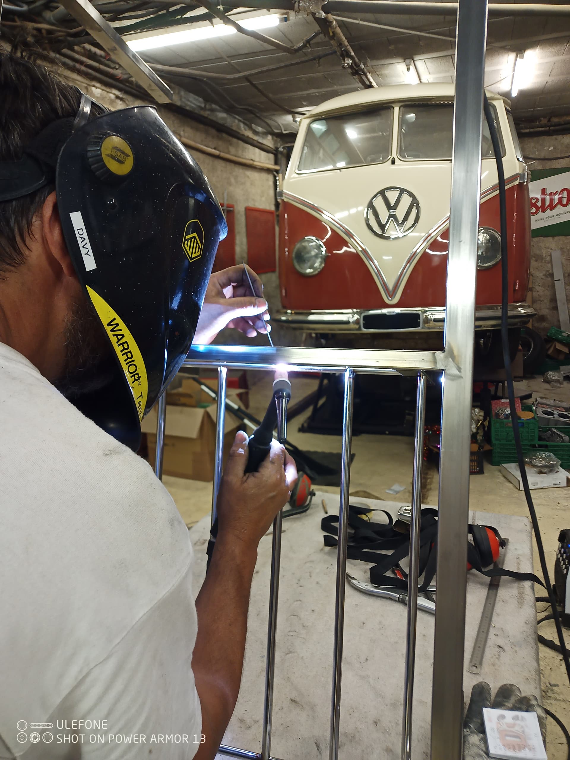

Et moi j’ai avancé l’aménagement.

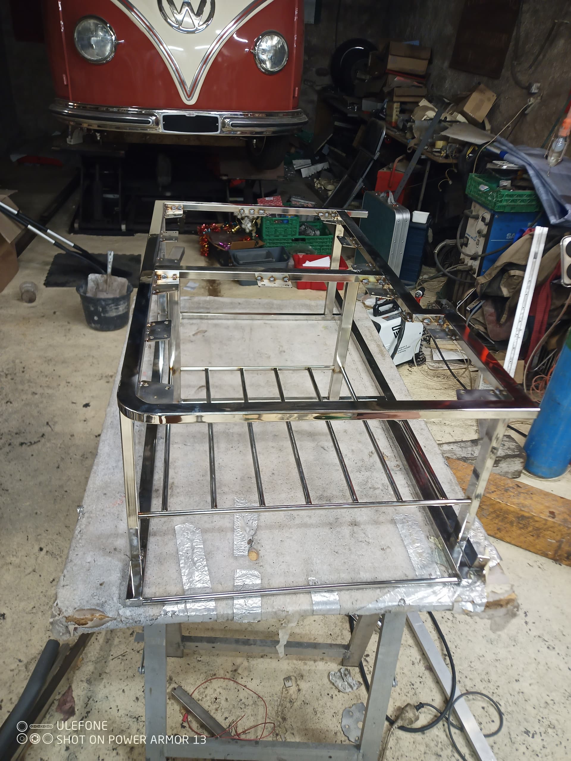

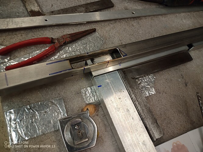

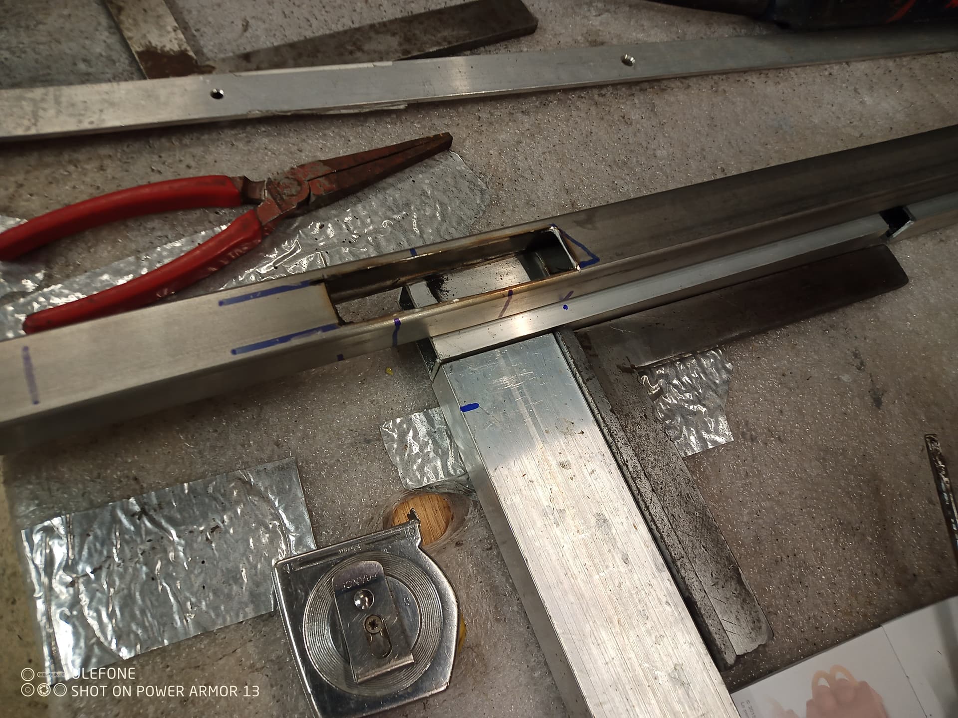

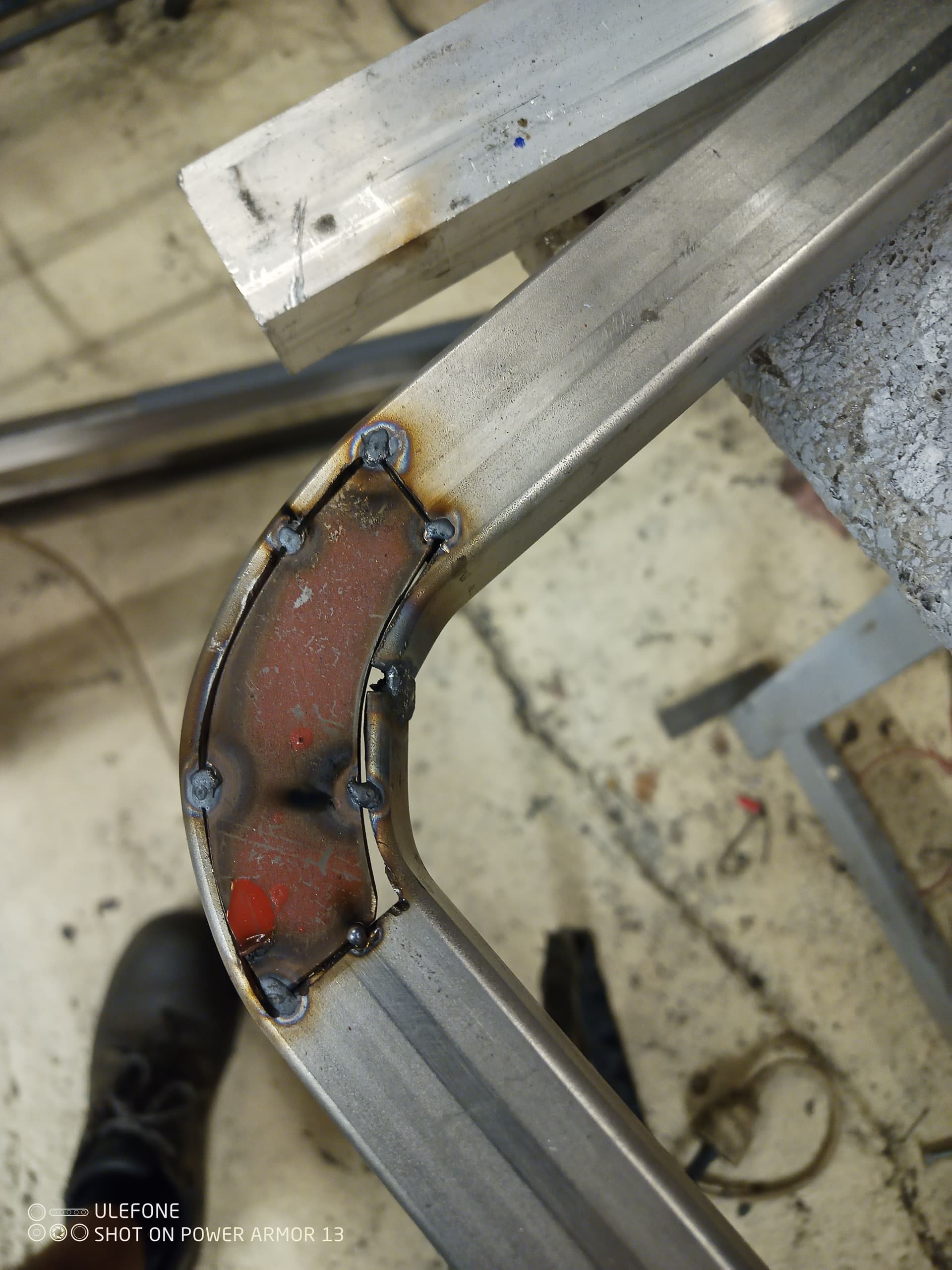

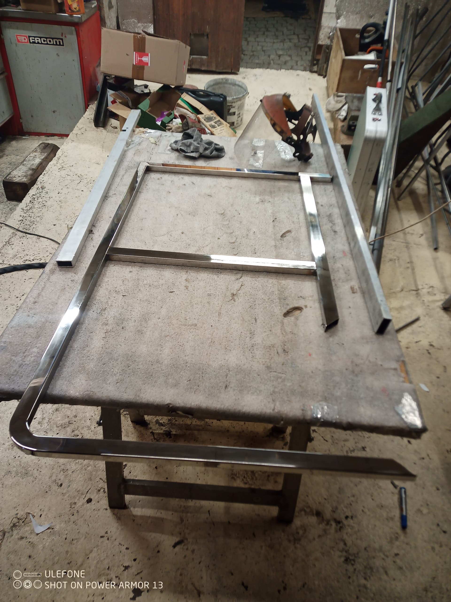

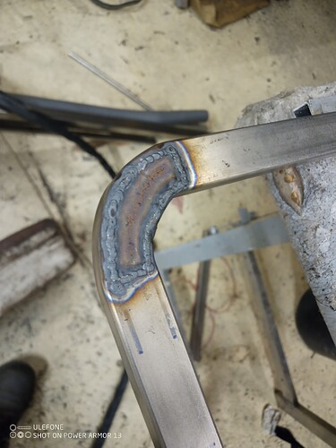

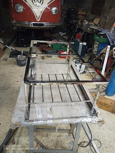

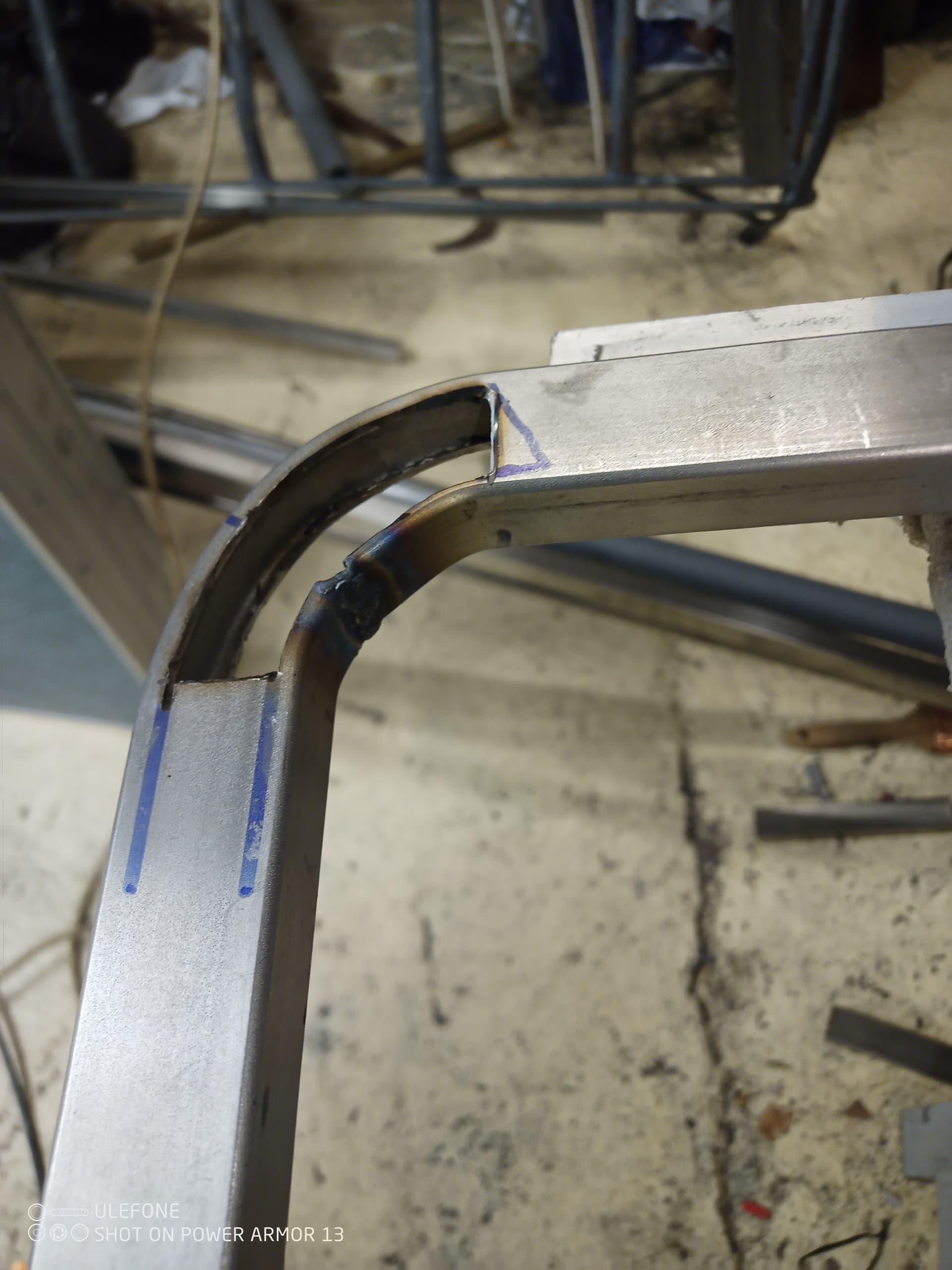

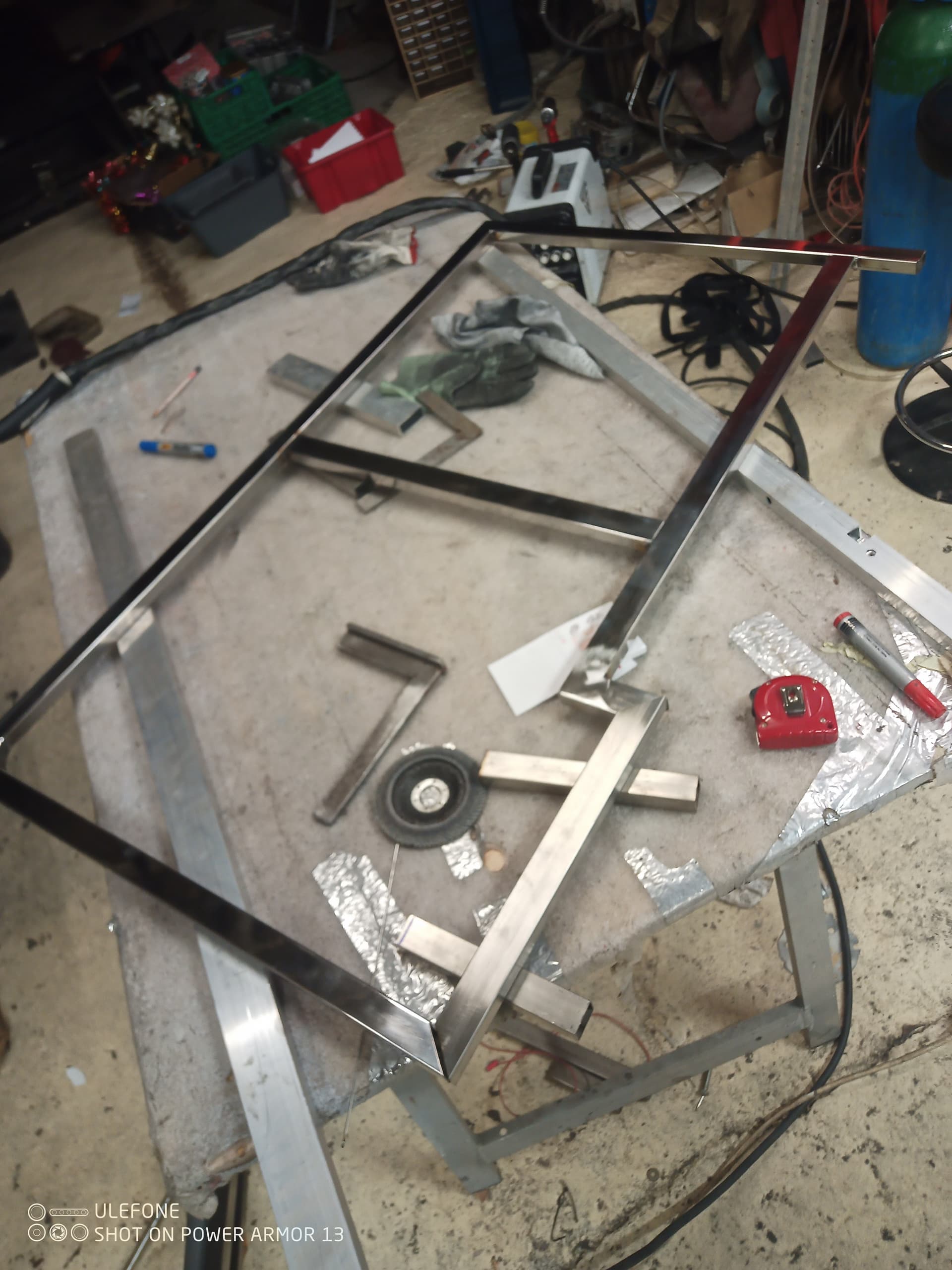

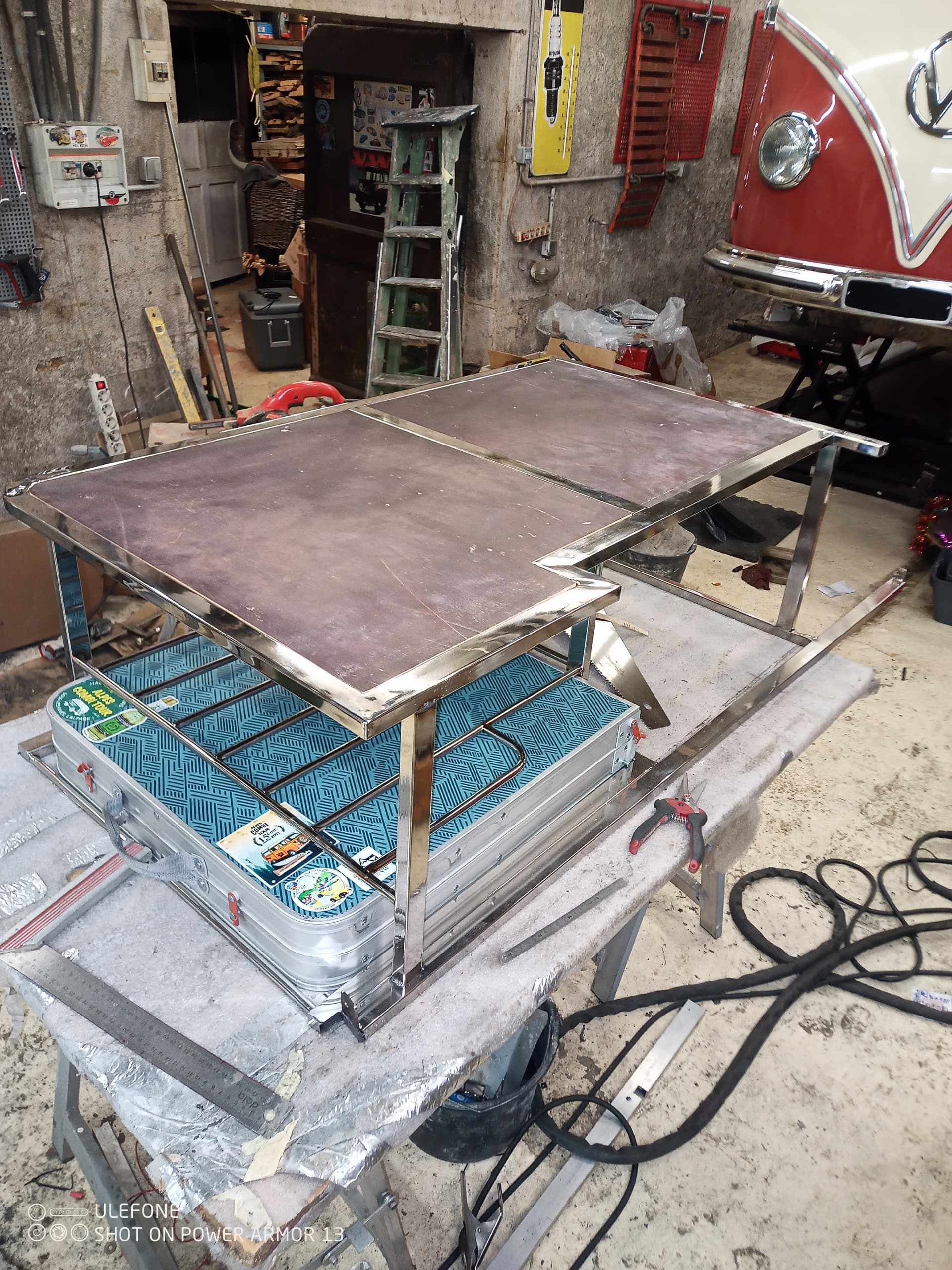

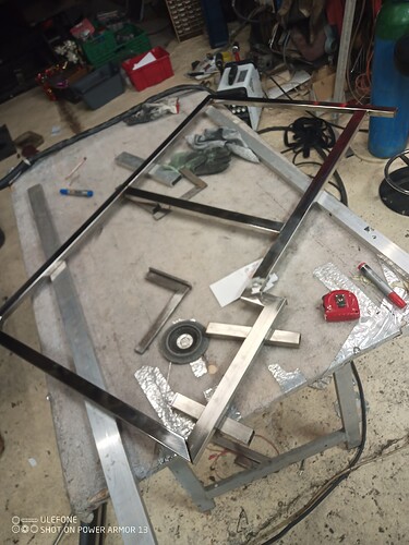

Voici comment faire un tube rectangle cintré sans cintreuse :

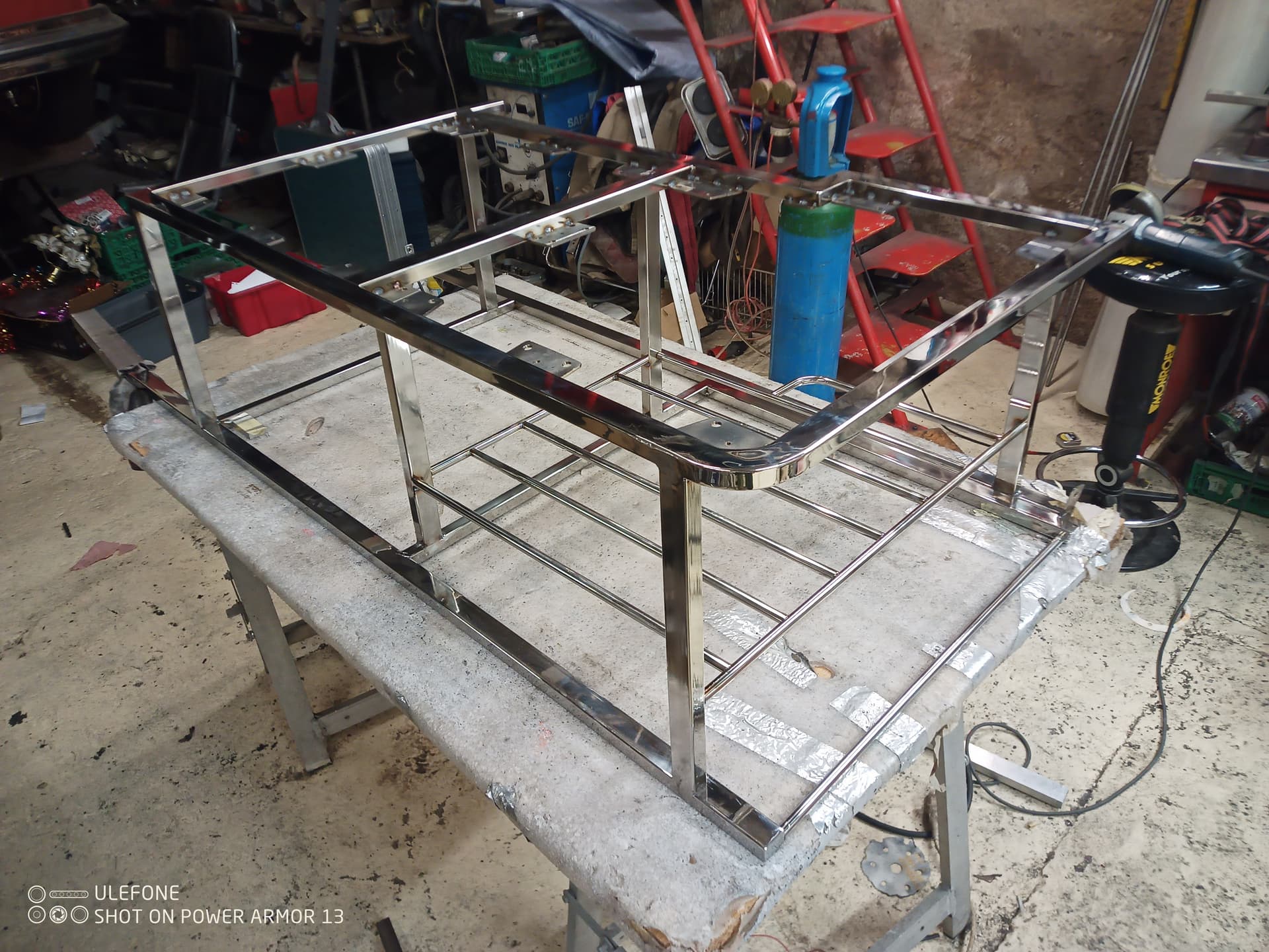

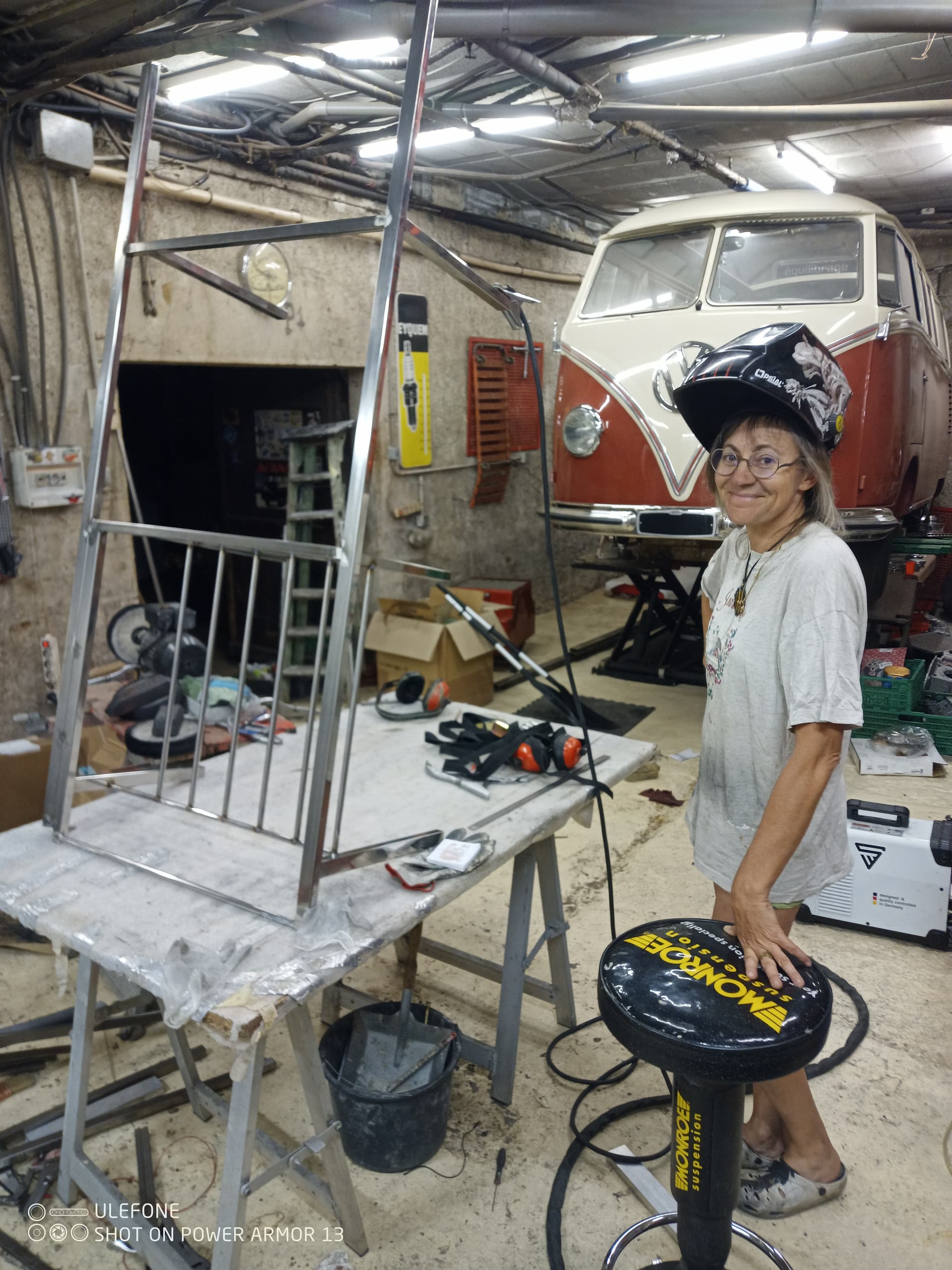

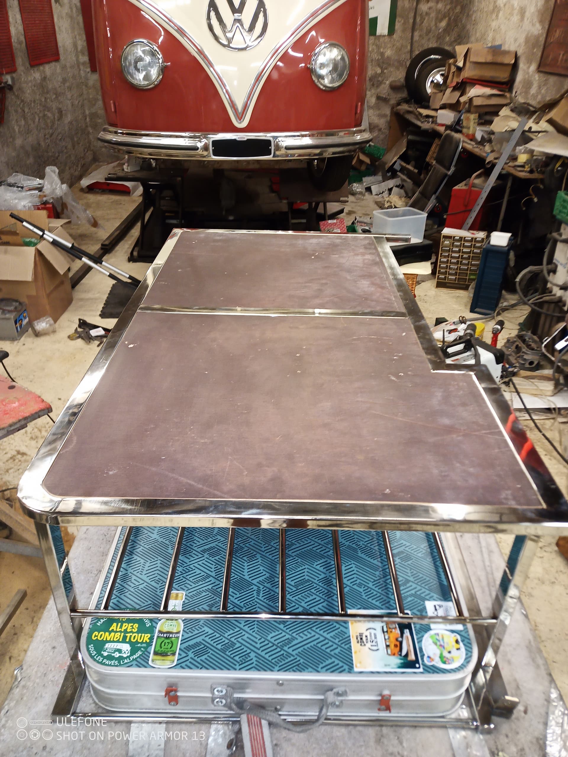

En place ça commence à avoir de l’allure

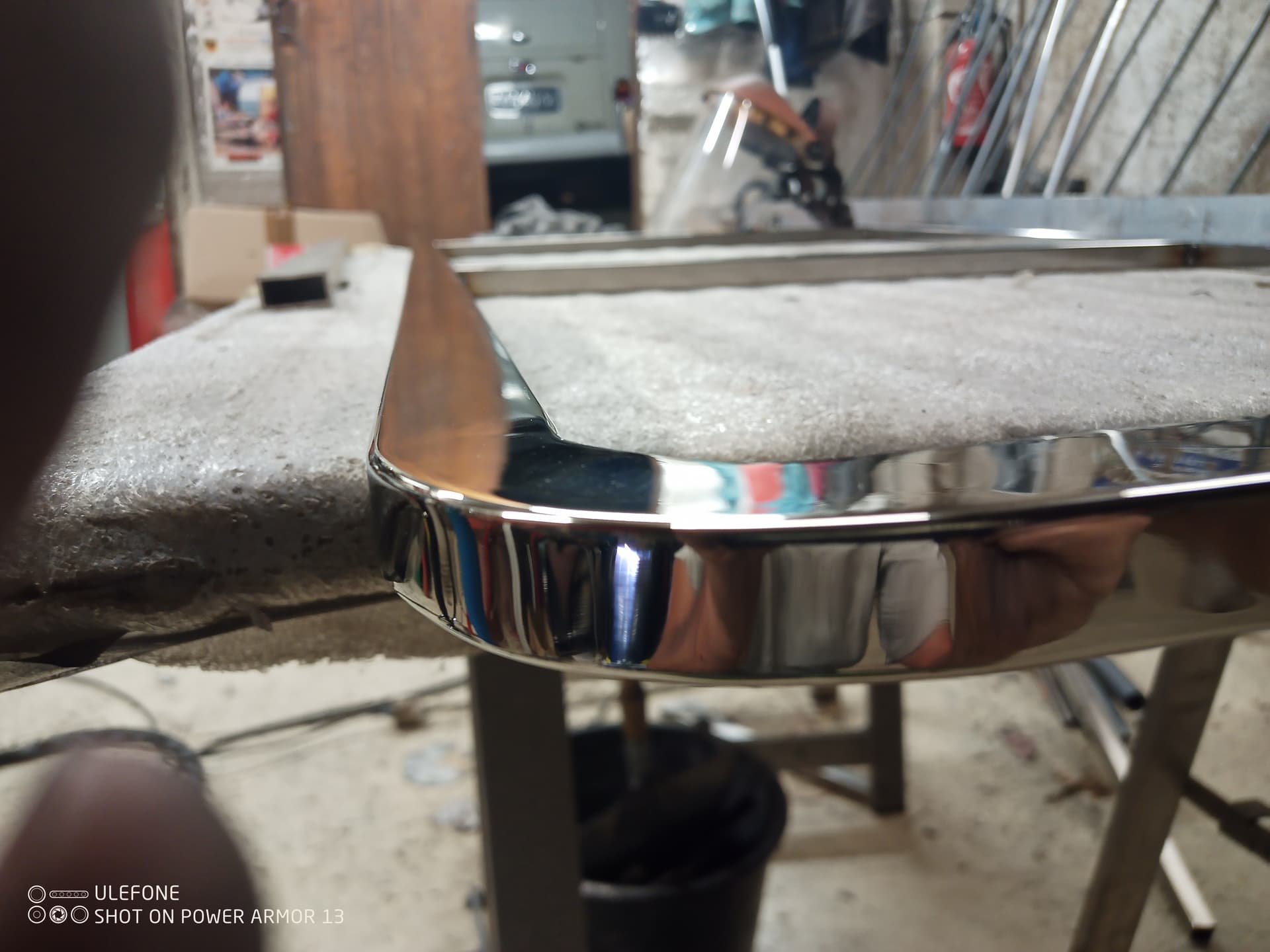

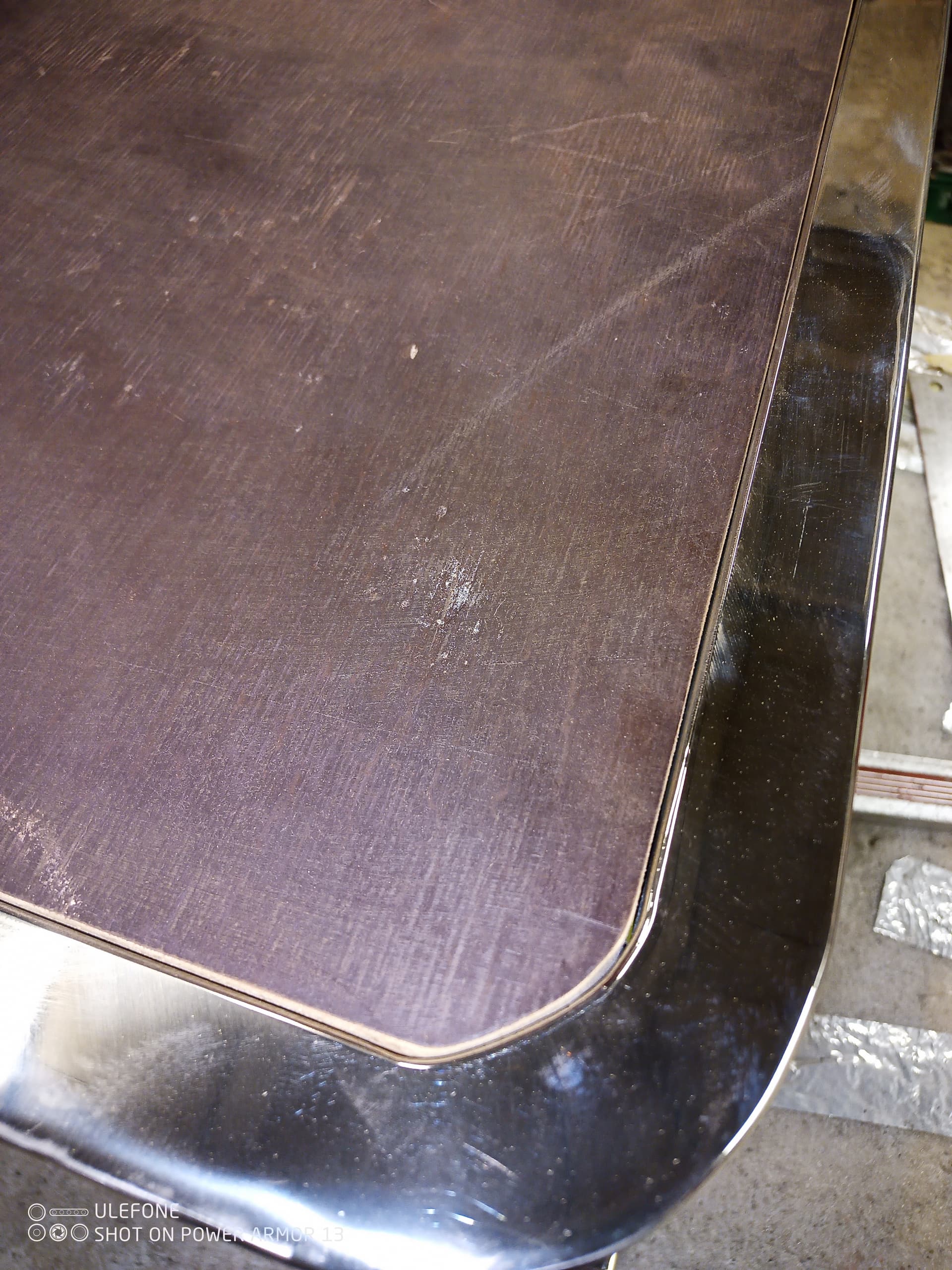

A l’heure qu’il est, c’est tout soudé, meulé et polie miroir
Demain je fais couper les 2 panneaux bois en 16mm
Tu m’éneeeeeerves
Va donc, marin d’eau douce !
:star_struck:
Comme d’hab’ la claaaasse!! Ça brillera forcément moins avec du bois dessus :eyes::ok_hand:
Magnifique boulot, comme d’habitude. :astonished:

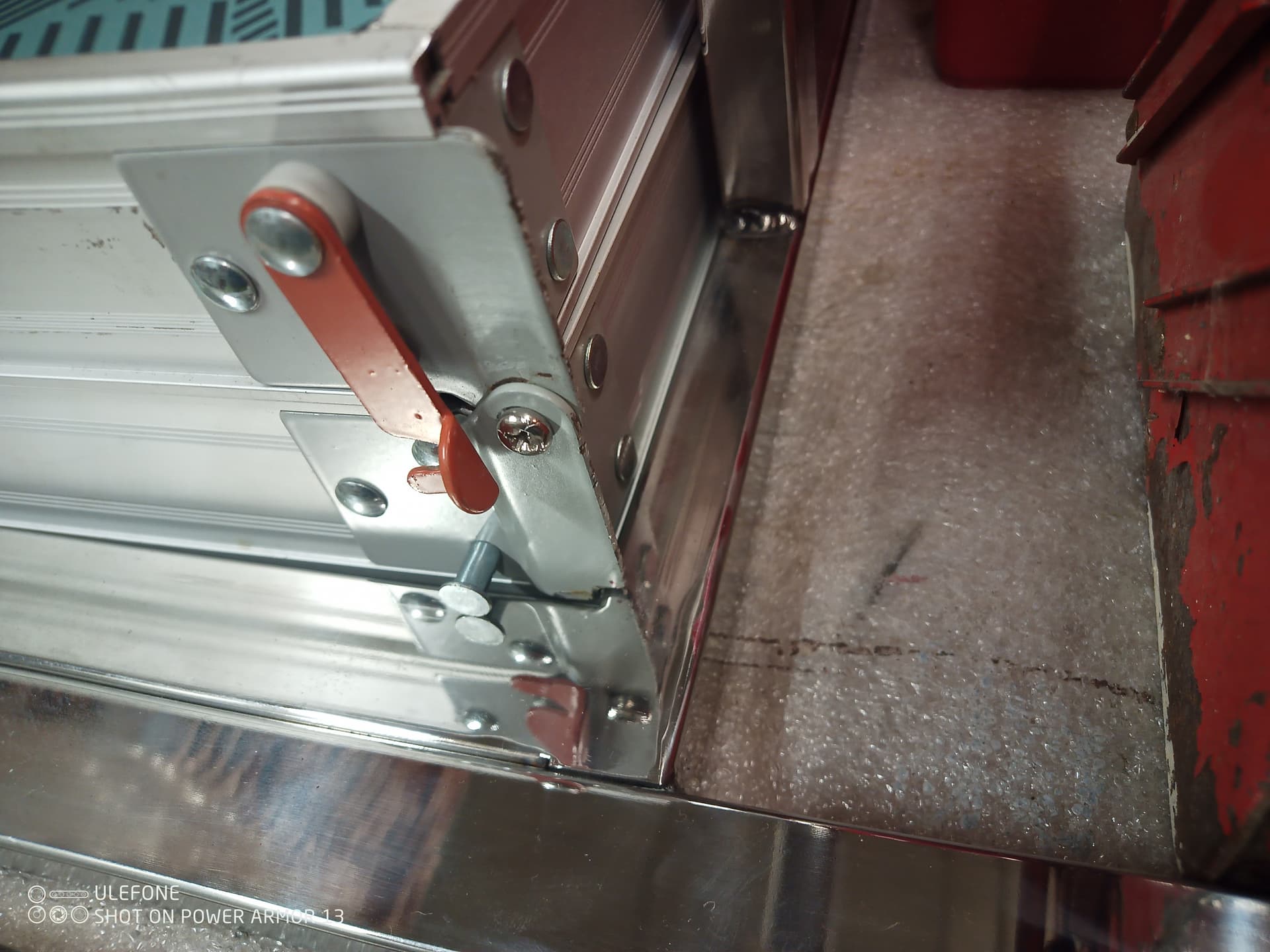

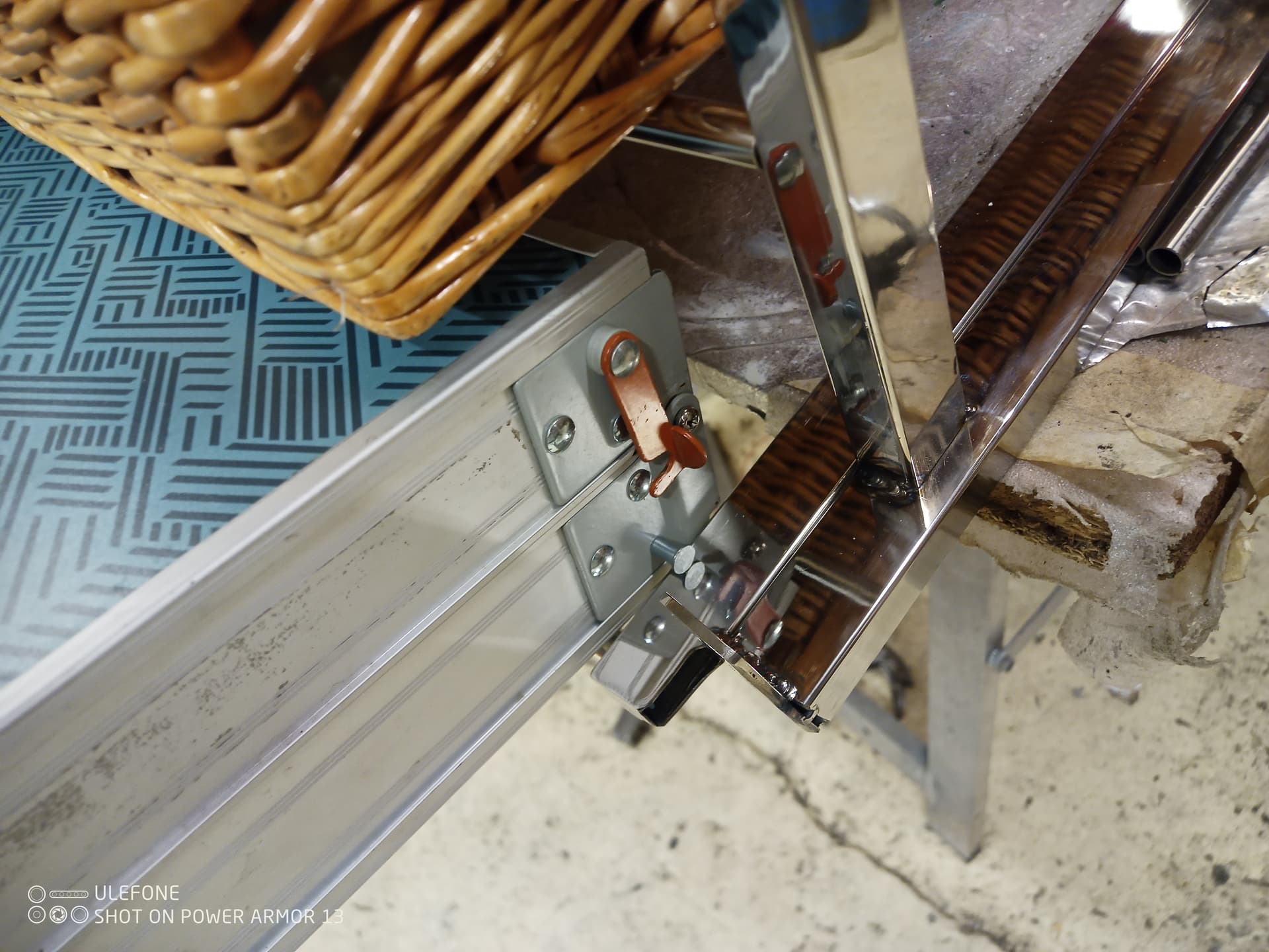

Il y a une partie montée sur glissières pour sortir sur le côté ??
Bravo :clap::clap::clap::clap:
Pas besoin de glissières.
la table décathlon possède des têtons qui permettent le verrouillage en position déplié.
Au début ils m’emmerdaient car ça élargie l’ensemble, mais au final, ça évite à la table de frotter au sol, car au moindre gravier, ça raye la table.
sur l’inox polie le teton glisse sans rayer
j’ai limer un peu la partie arriere de la table pour avoir une butée franche en fin de course.

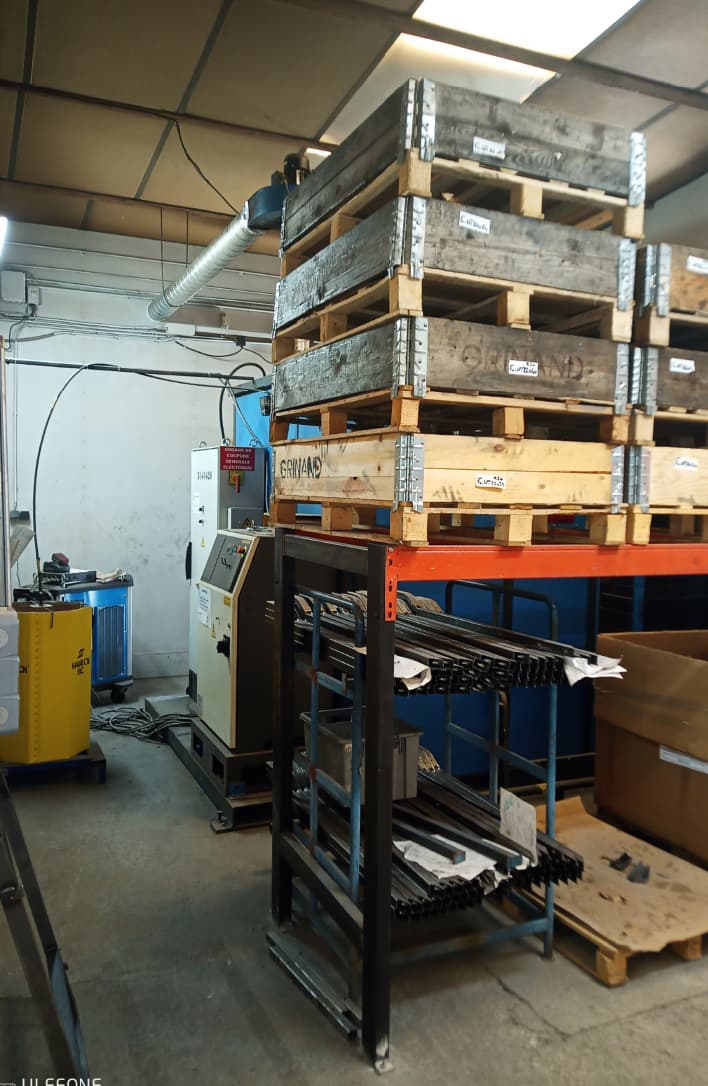

Suite à mon accident de travail, il a fallu apporter des actions correctives.
Voici le sticker que mon patron veut appliquer sur les Racks de stockage où je suis tombé
il a envoyé ça à toute la boite
je suis la risée de tout mes collègues :flushed:
