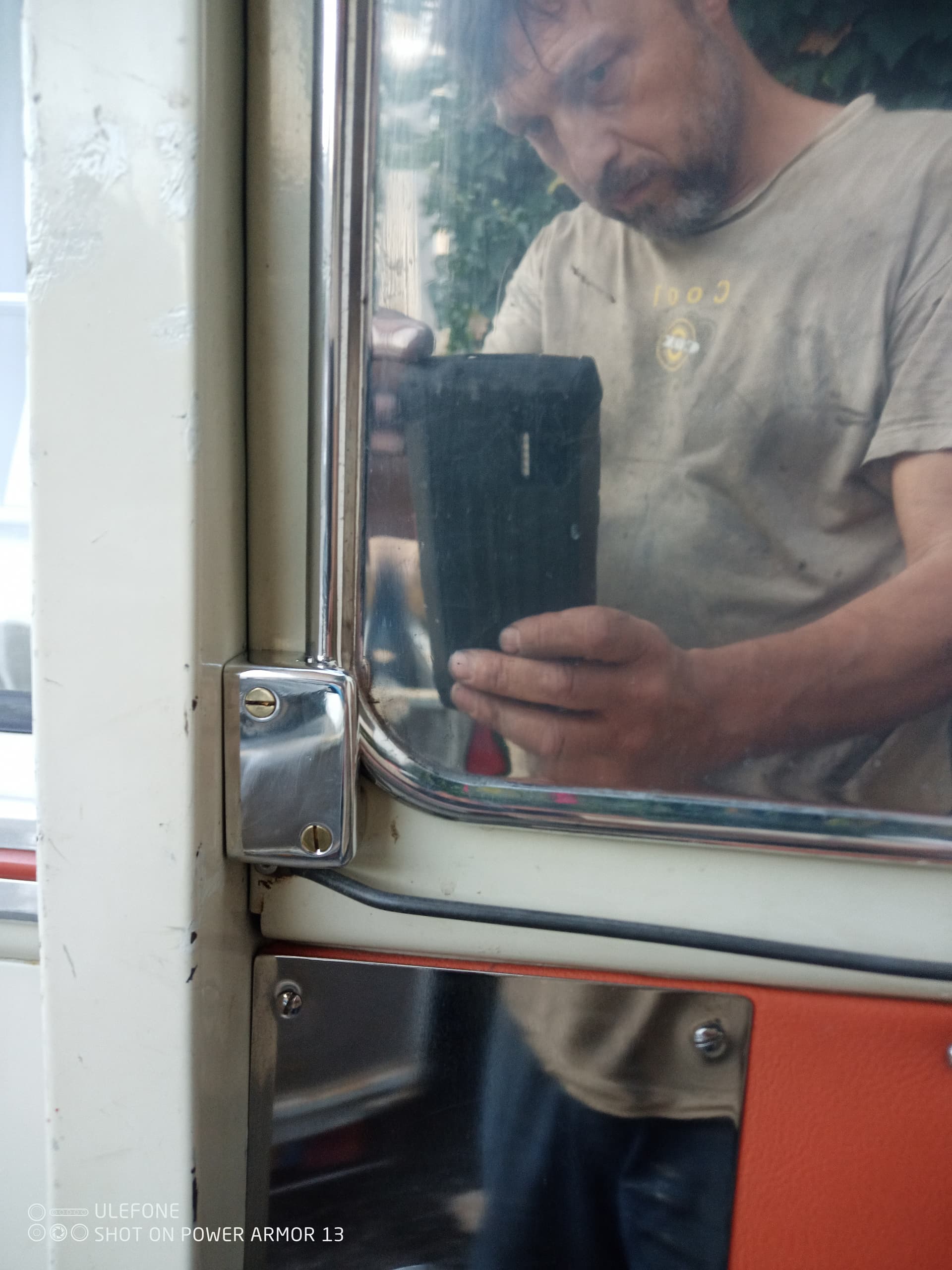

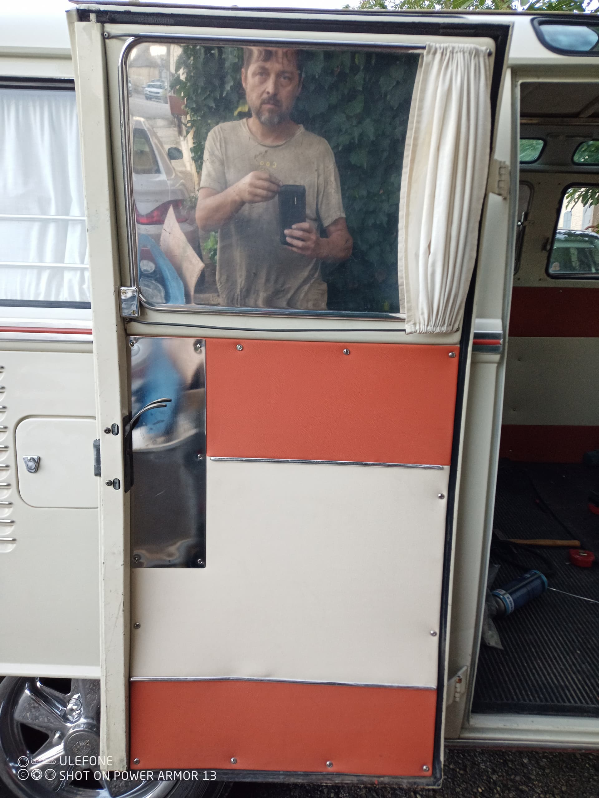

Dire que je les avais polie y a à peine 25 ans…:imp:
C’est du boulot mais ça ressort pas trop mal au bout d’une demi heure

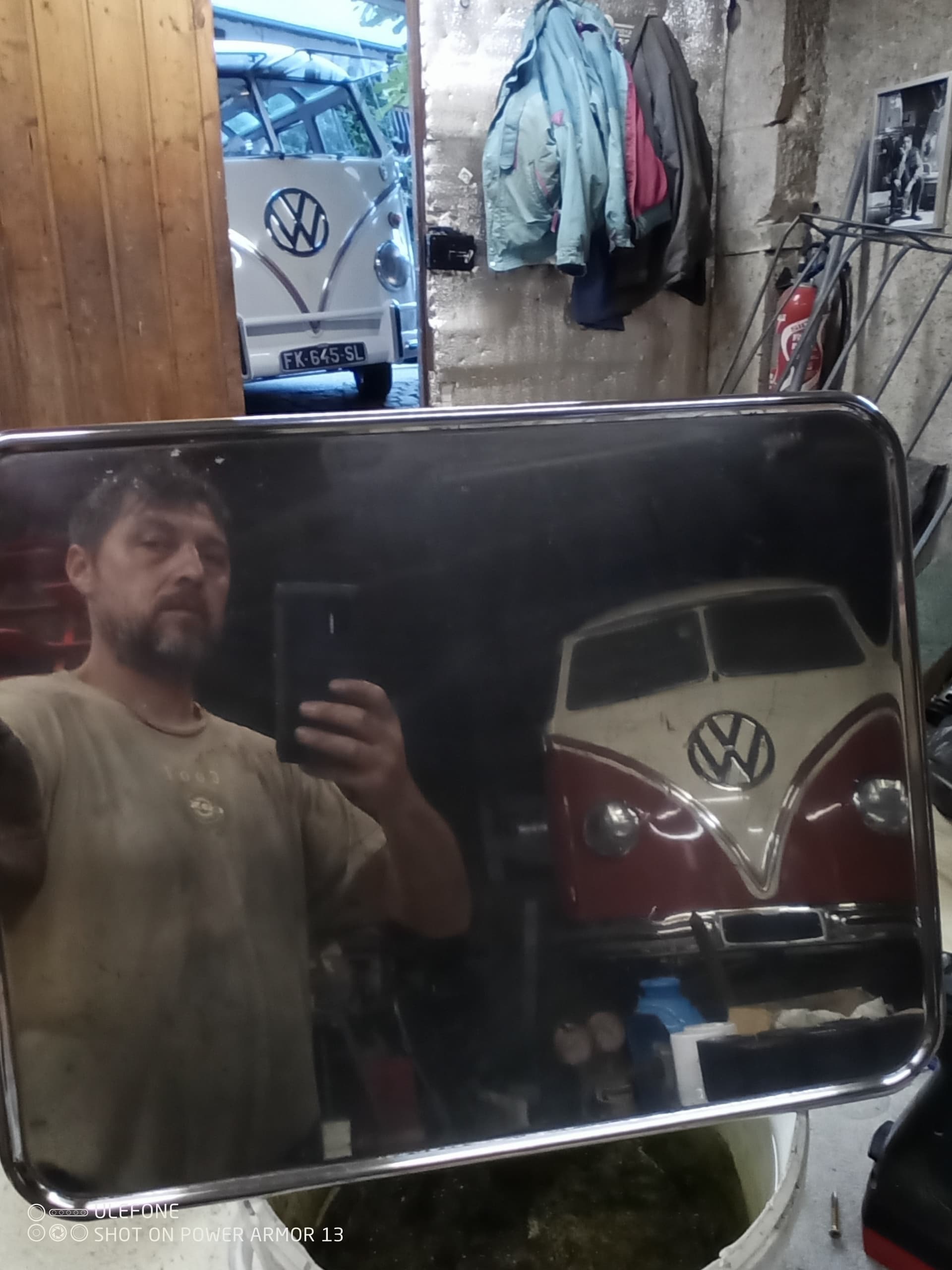

Miroir, mon beau miroir, dis moi qui est le plus beau bus ?
Aller courage, plus que 5 :open_mouth:
J’ai polie la petite cale

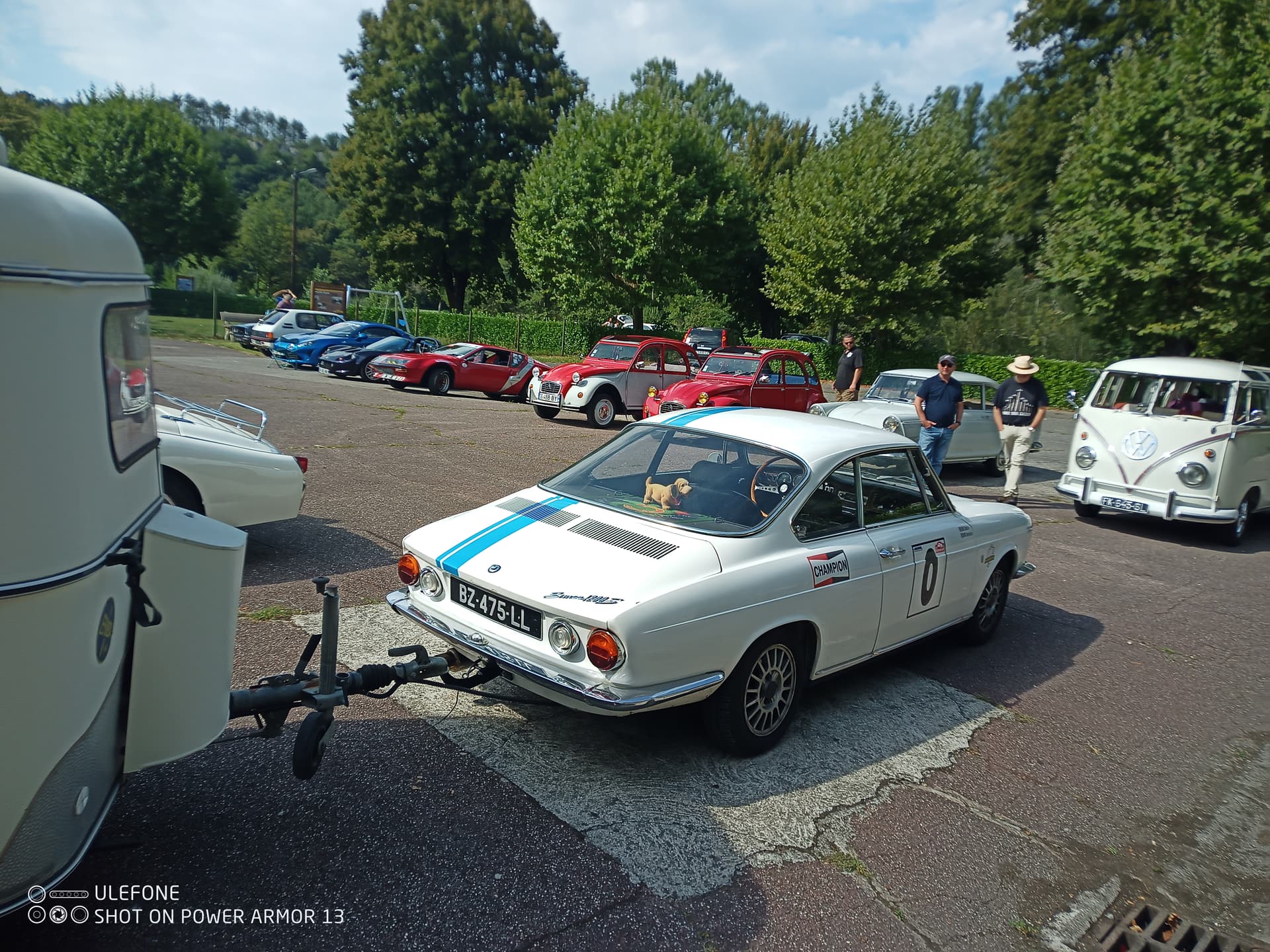

Ce matin rencard des voitures anciennes d’Artemare.
La simca 1200S est venu avec son eriba puck.
Mon attelage a eu du succes :wink:

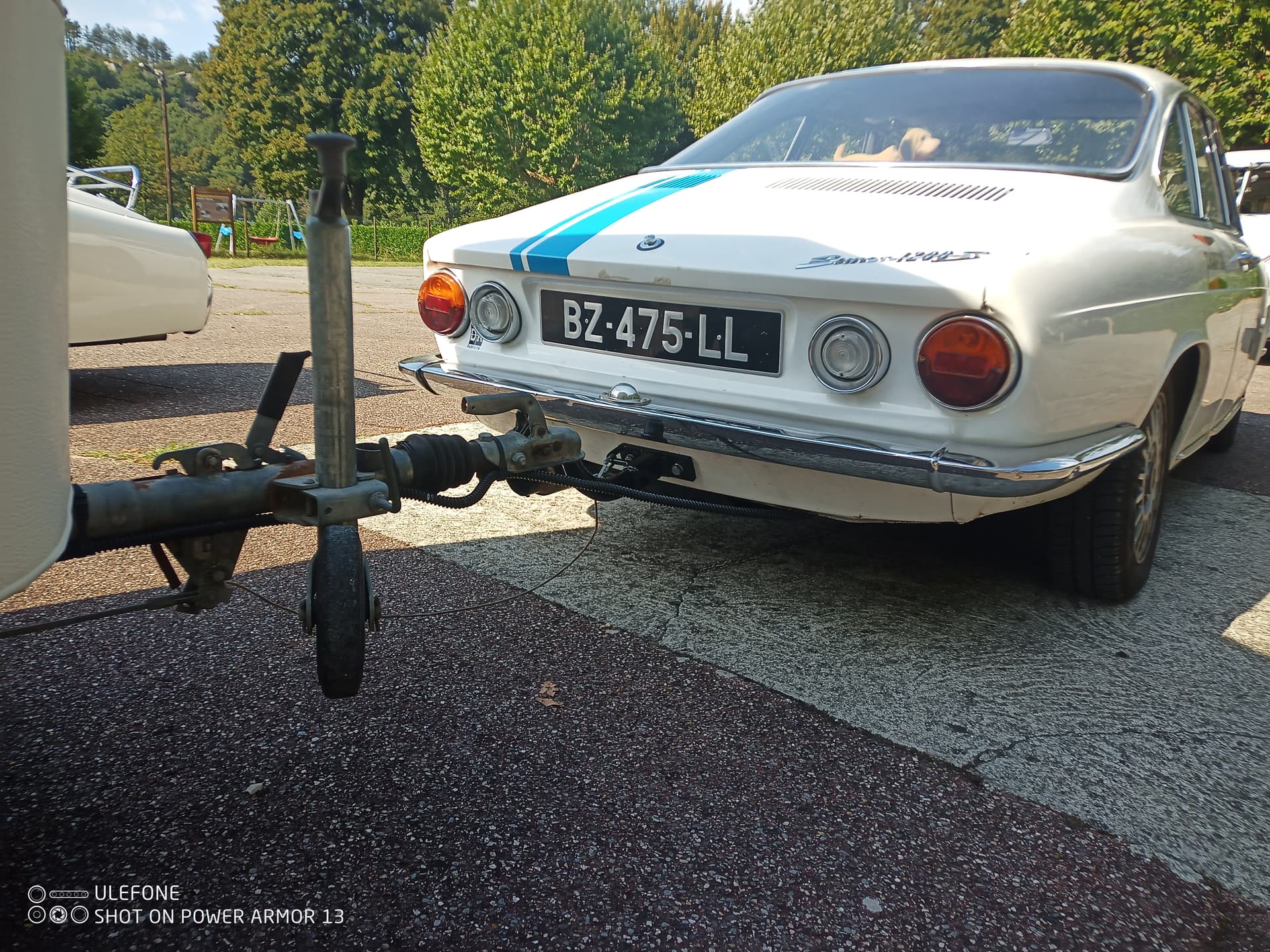

On dirait qu’il est juste boulonné à la jupe
Capot ouvert on comprend mieux le subterfuge

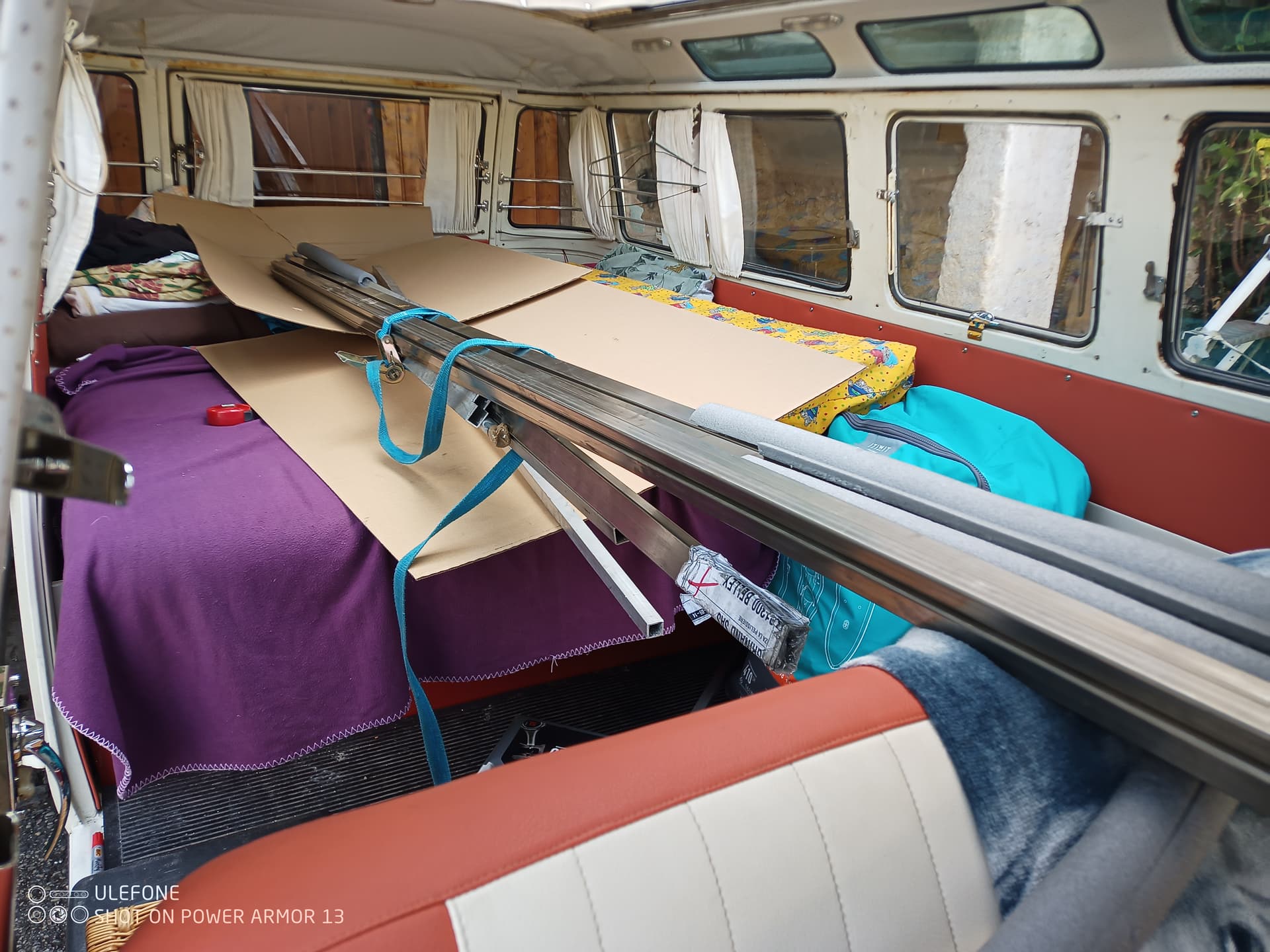

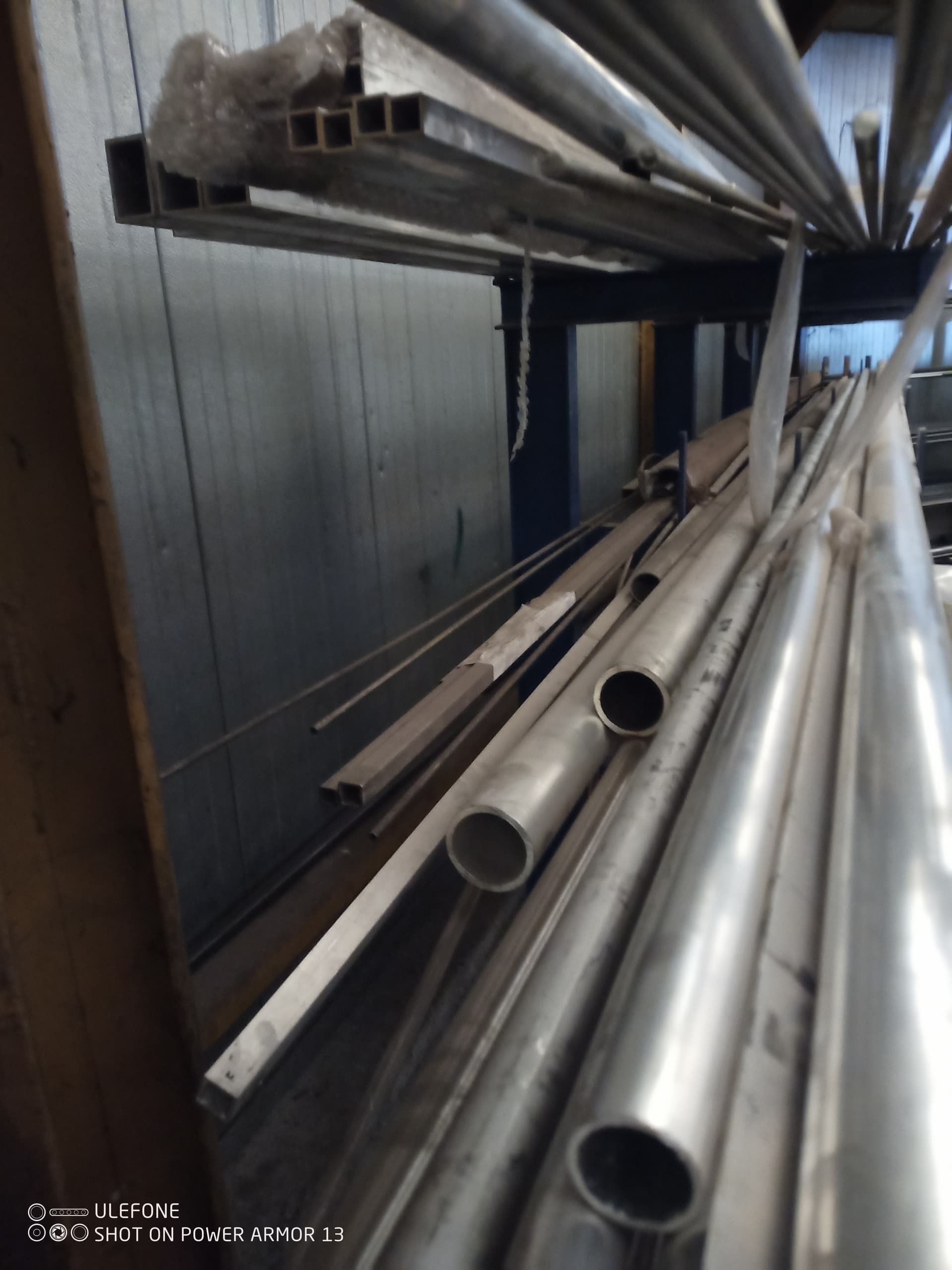

Mais voila, j’ai rien de beau en tube.
Donc ce matin je suis allé en chercher à l’usine.
J’ai du tube perso inox caché…
Hop dans le bus, heureusement qu’il y a les safari pour les tubes longs

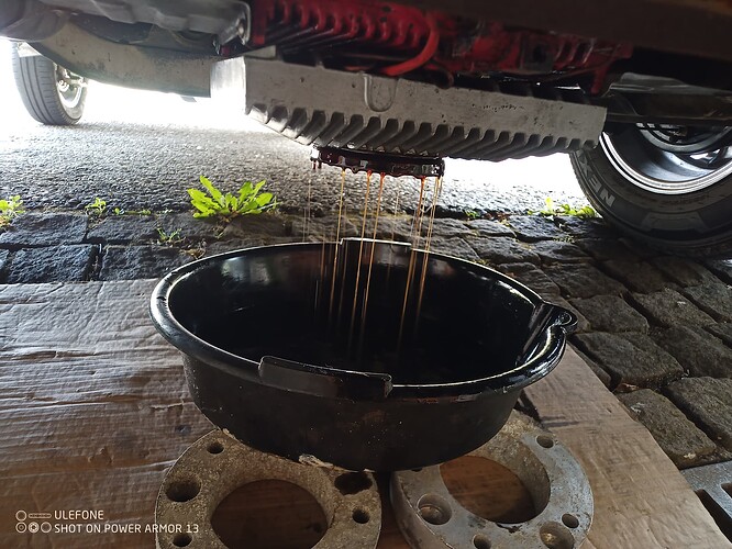

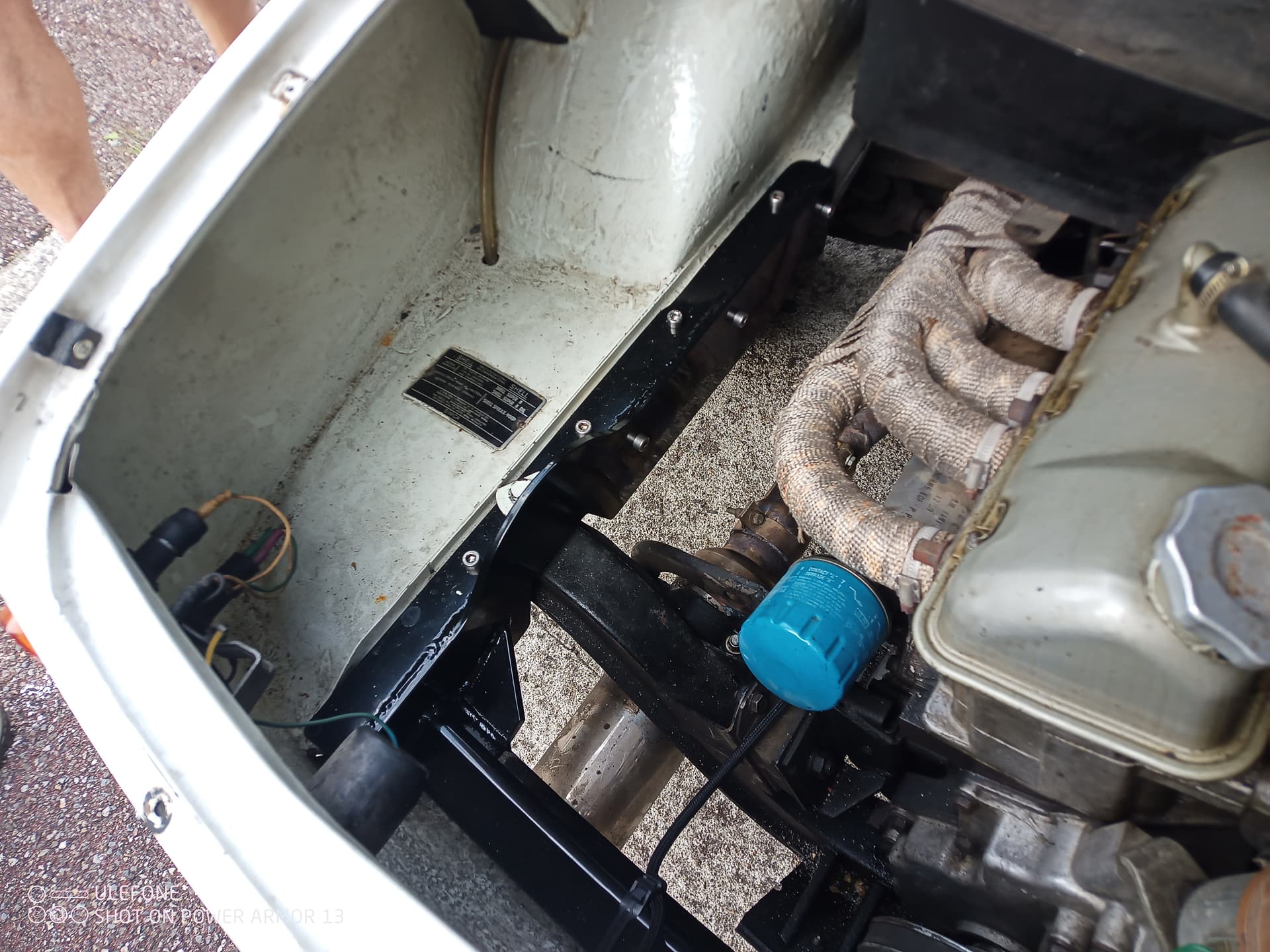

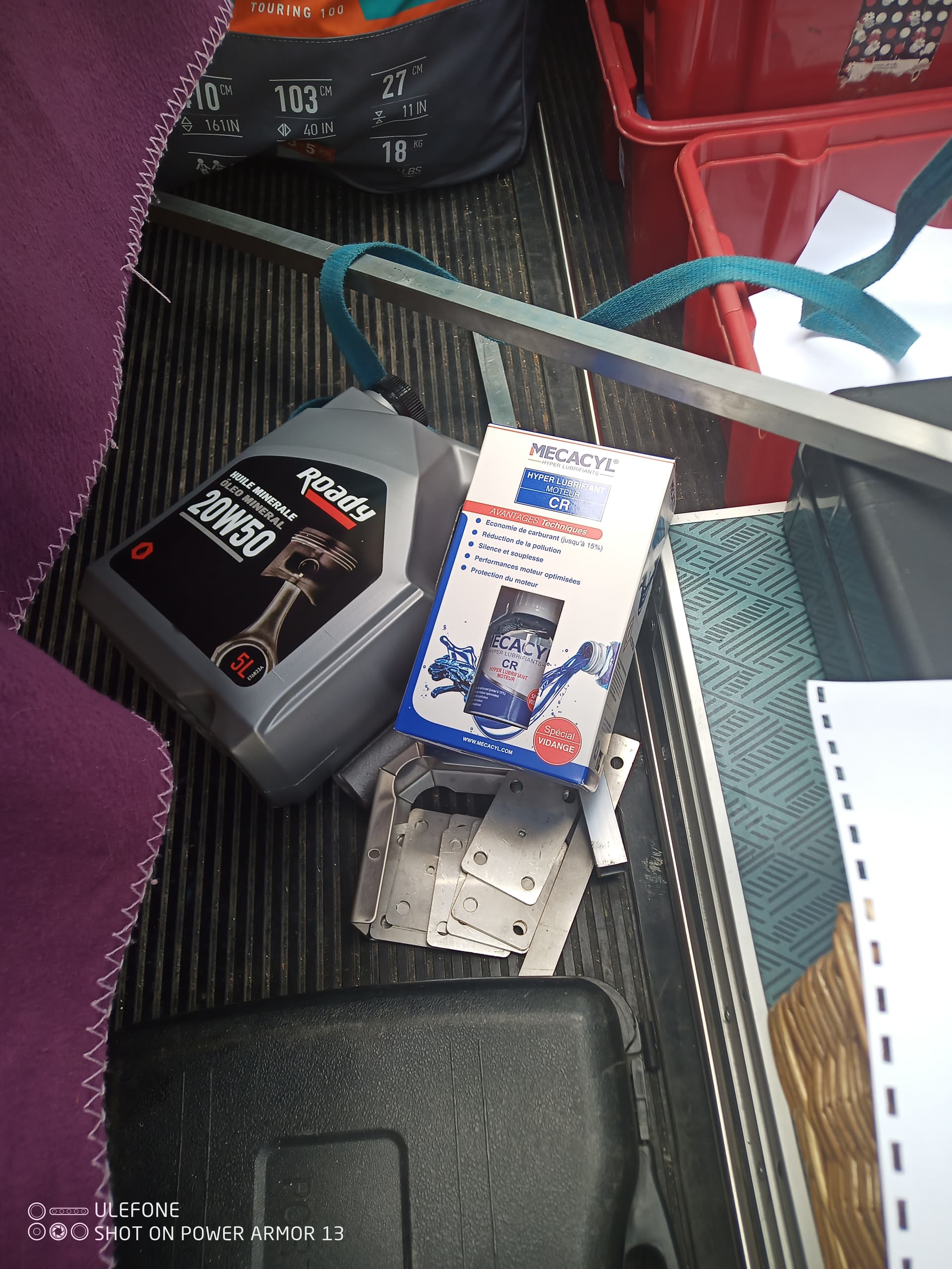

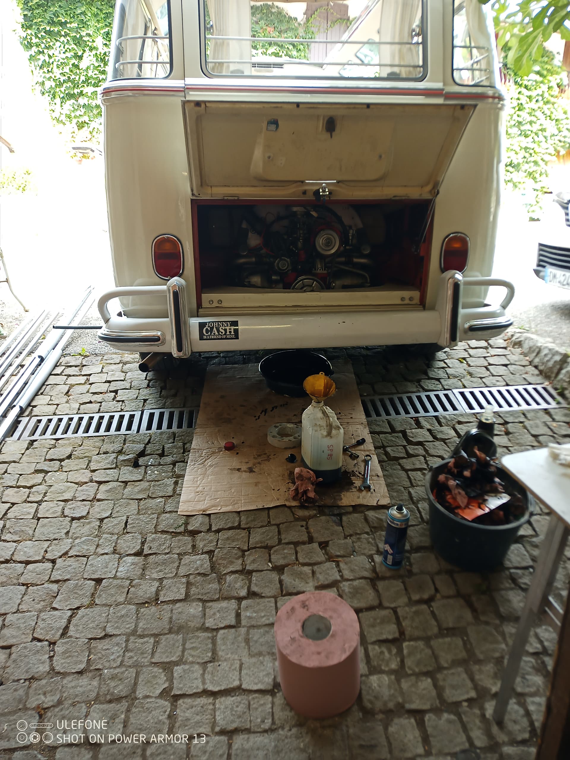

En consultant les étiquettes, bigre, faut faire la vidange du bouzin…
J’ai remonté la plaque de vidange, remis 2litres l’huile à la con, fait tourné et revidangé
Huile neuve, fait chauffé et j’ai mis du Mécacyl.
Ça c’est fait.

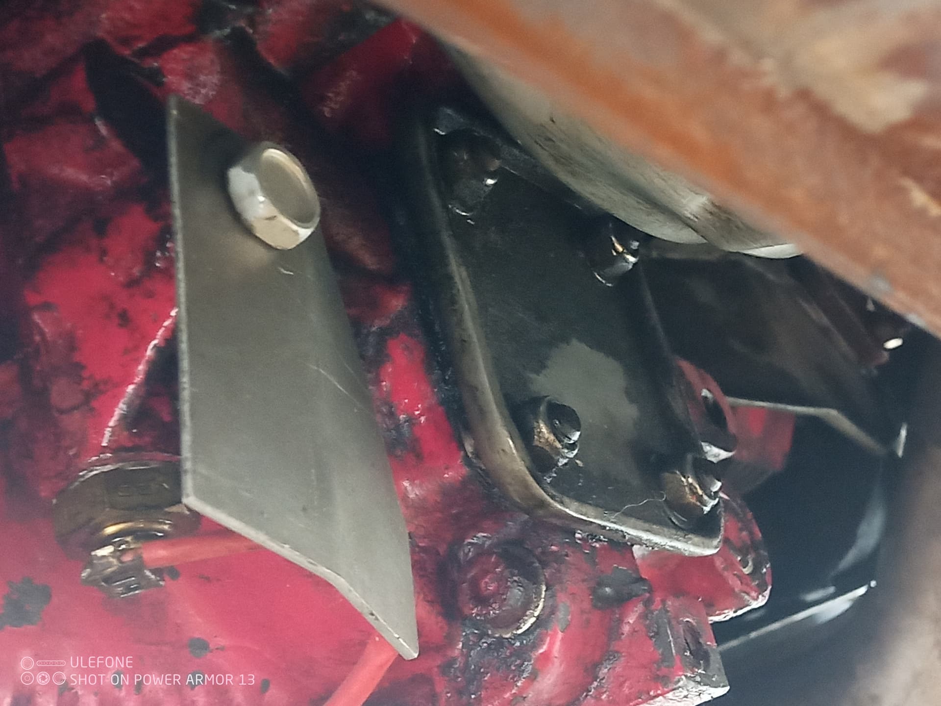

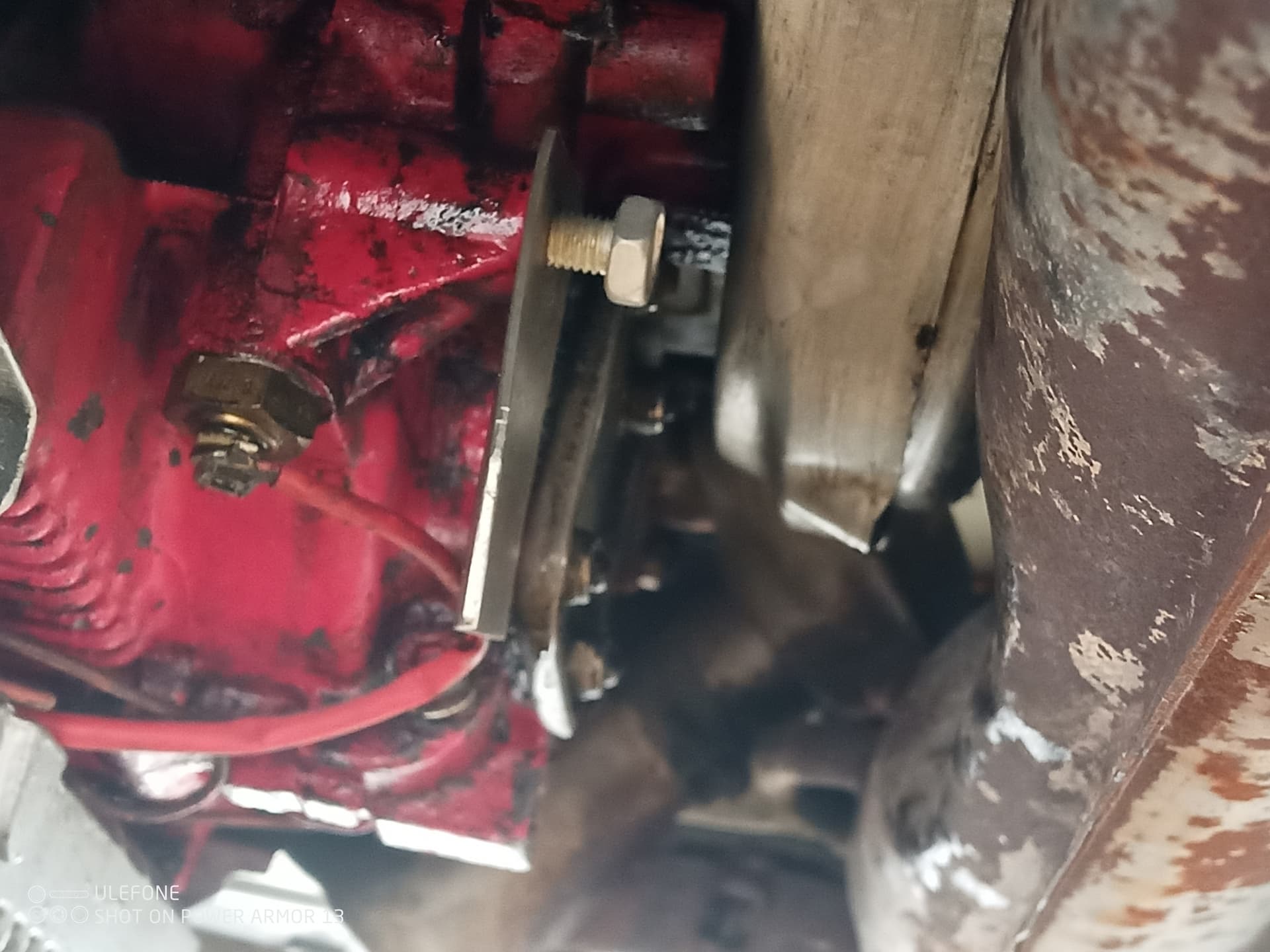

Après j’ai fabriqué un capot en alu pour la sonde de température d’huile, pour éviter que le rayonnement du pot ne fausse la température mesuré
C’est vrai que j’ai prévu la sonde de température d’huile à cet endroit (si le moteur tourne un jour…) mais je n’avais pas pensé à la chaleur de l’échappement.
Pas sure que le pot perturbe la sonde
La sonde mesure la température en son extrémité qui est dans le moteur.
:thinking:
Détrompe toi, y avais sur Vw tech un article comparatif là dessus.
Sur mon 66 au début j’avais mis la sonde sur la plaque de vidange…
Ce qui m’emmerdais lorsque j’enlevais le moteur, car le cric rouleur risquait de la flinguer.
Un jour, malin, je l’ai mis sur la plaque qui obstrue le remplissage d’huile prévu pour les T3 ( les notchback, pas les T25)
Bigre, le moteur s’est mis à chauffer d’un coup !
Bin oui, plus de flux d’air, et le rayonnement du pot pile en face.
Même au ralenti dans les bouchons la température montait sans cesse.

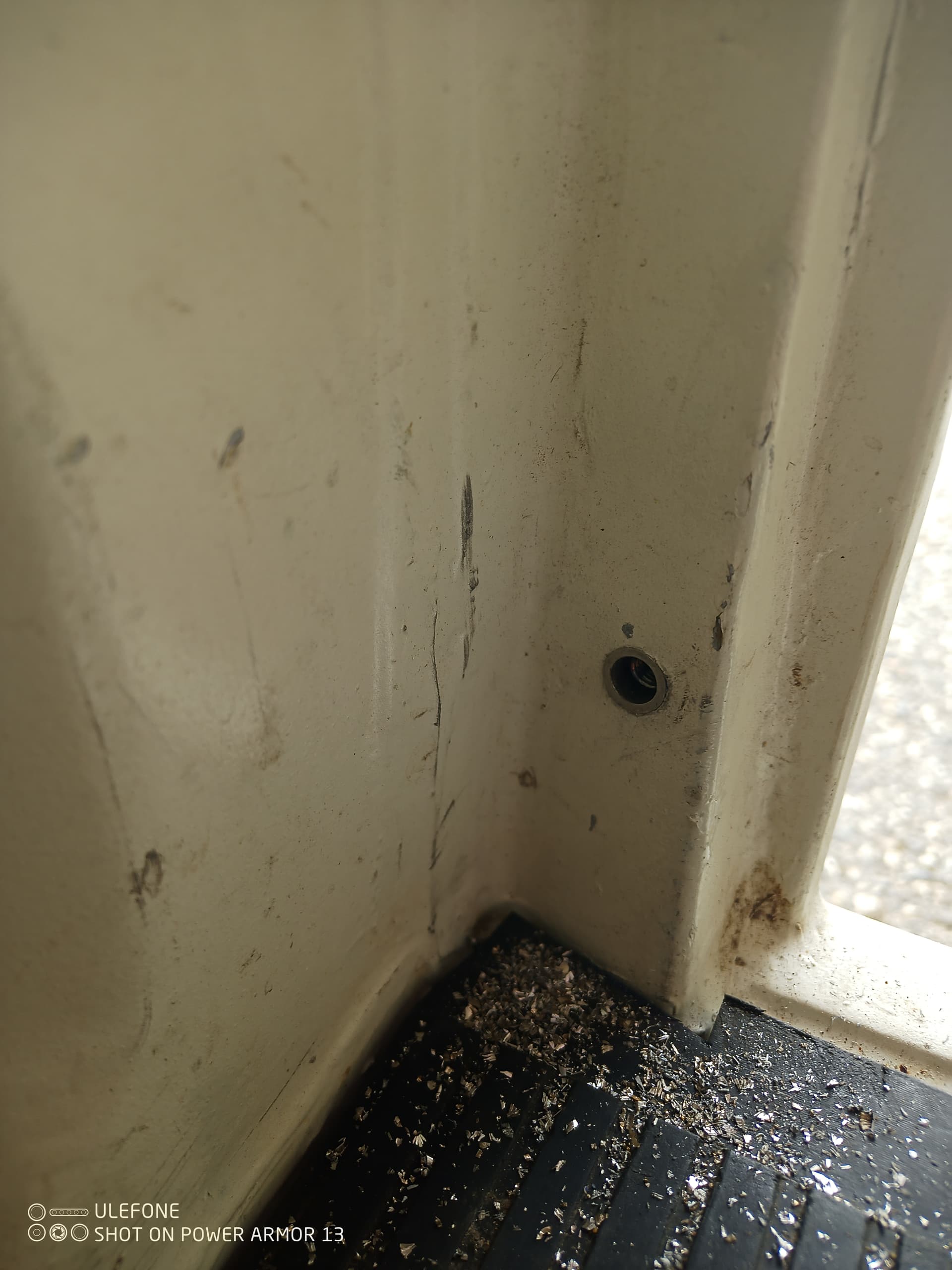

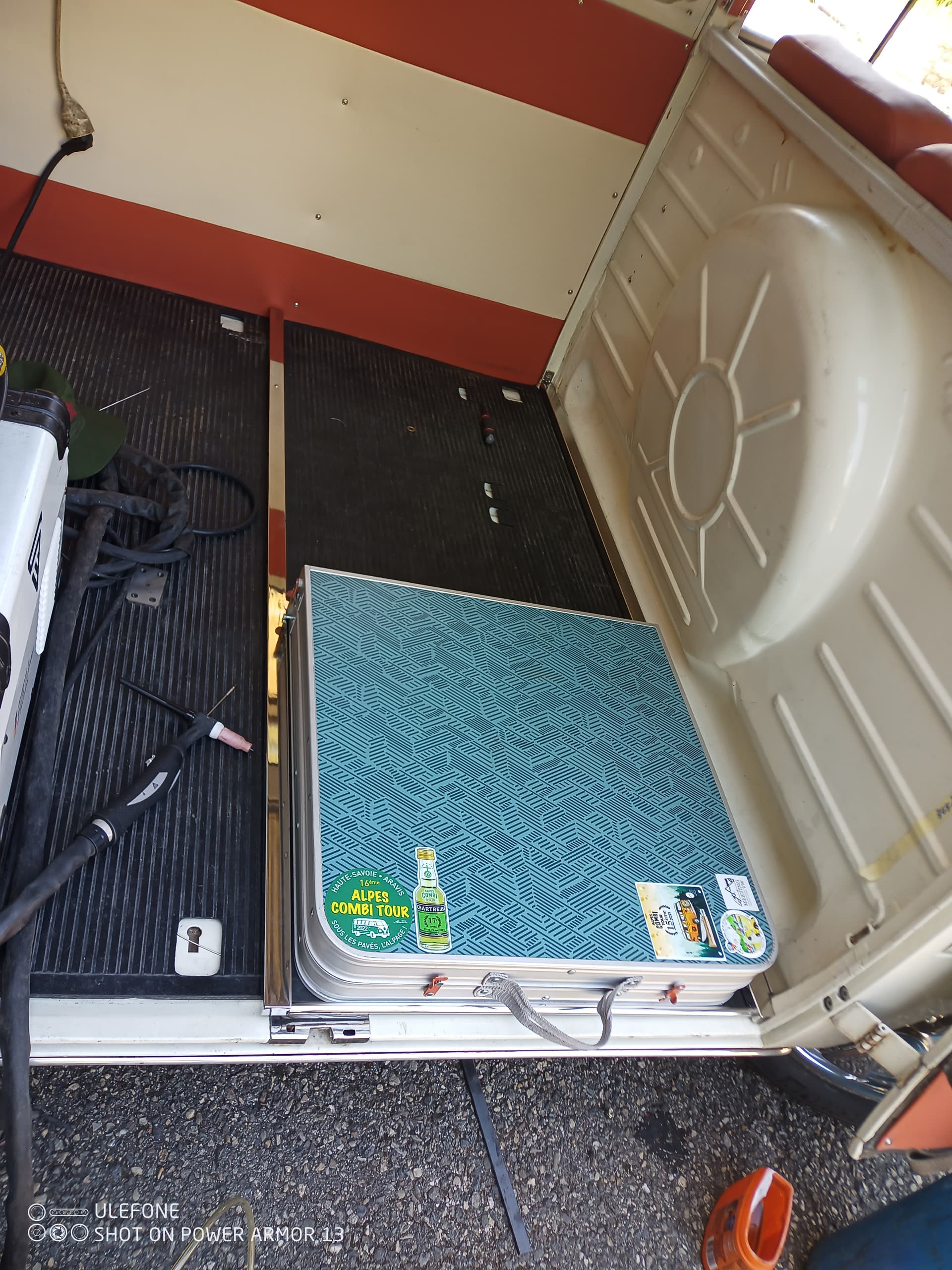

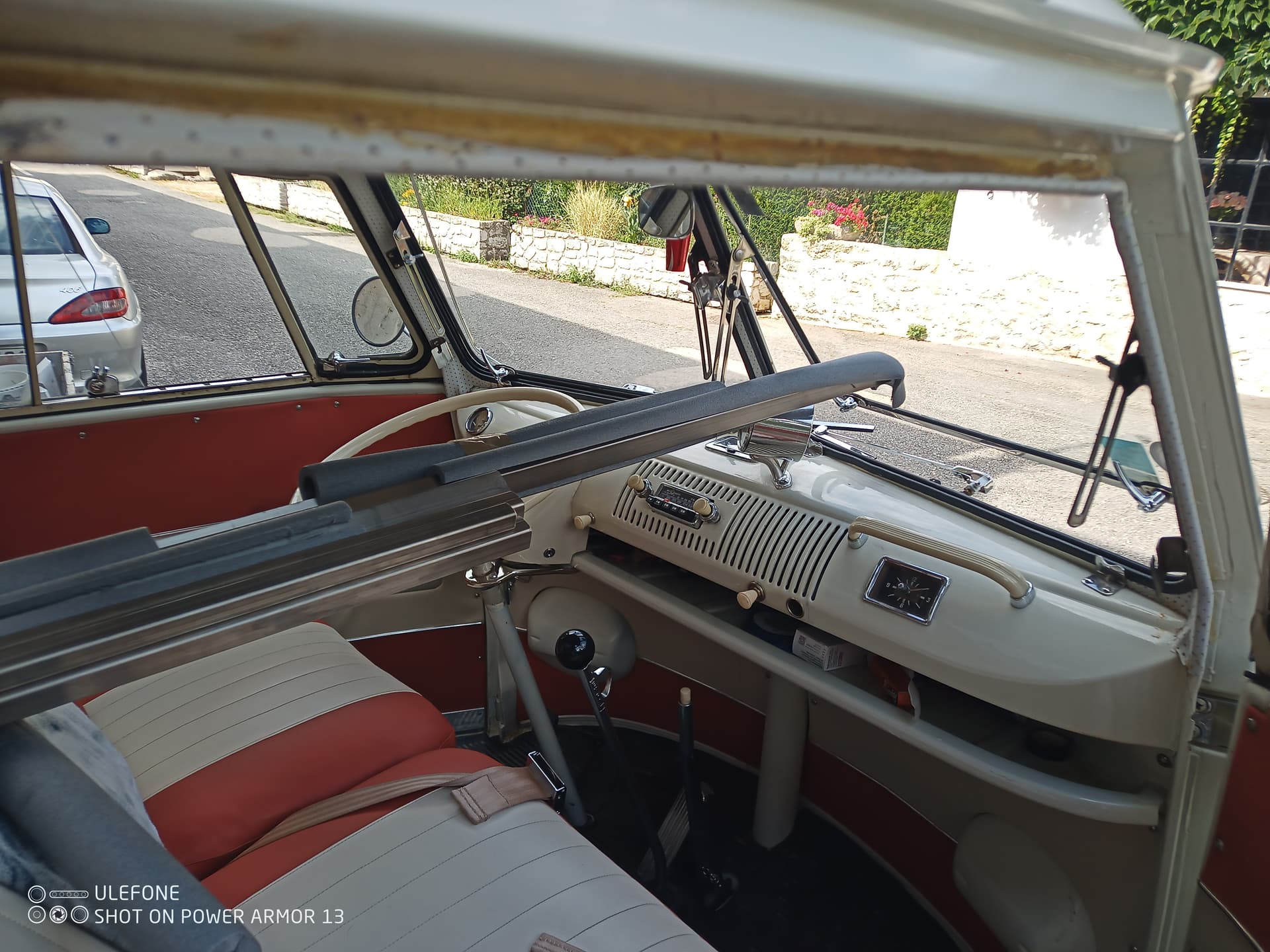

Ce matin j’ai commencer mon aménagement.

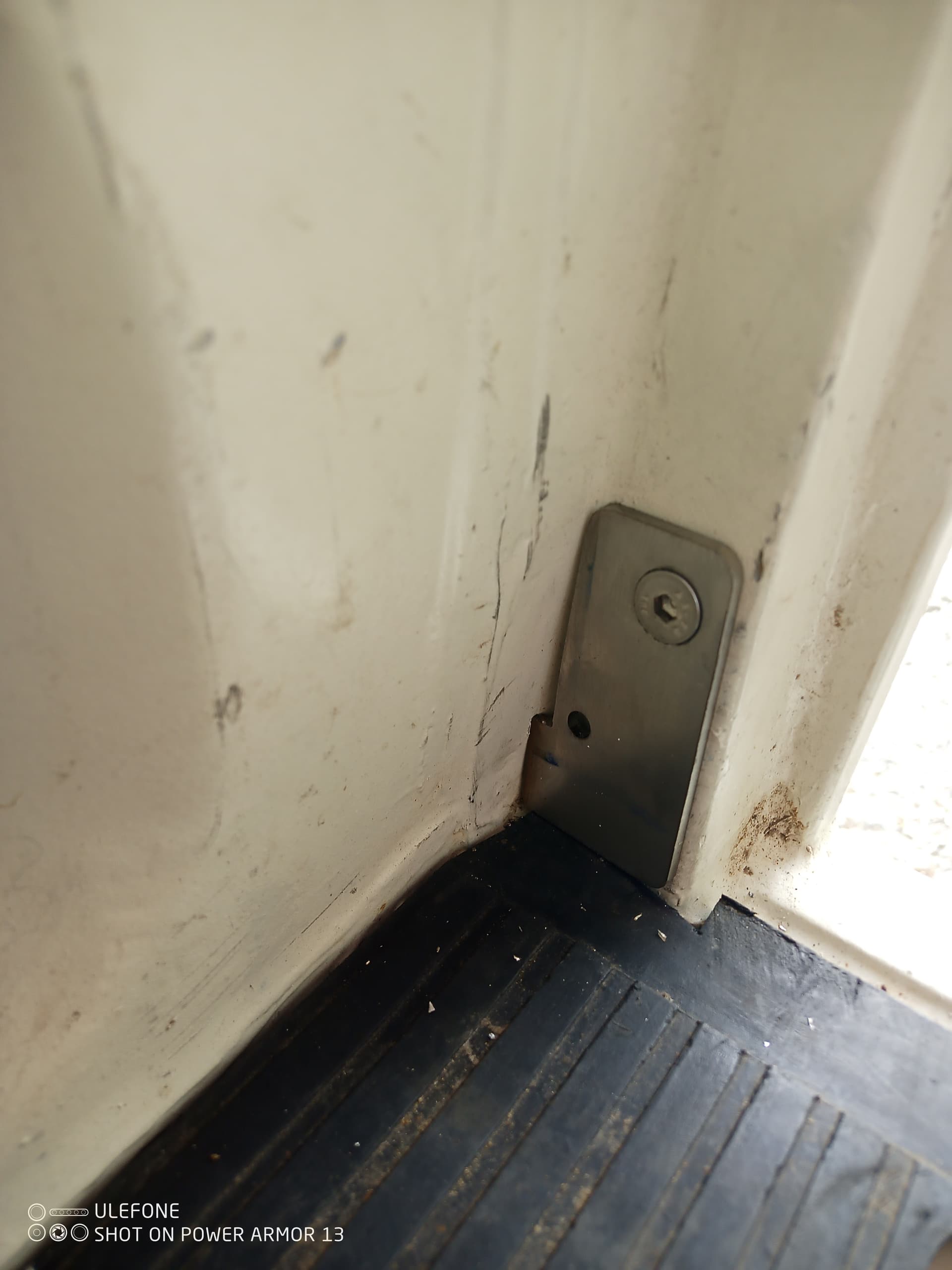

J’ai prévu des fixations solide sur les piliers.
À l’interieur lors de la resto j’avais renforcé avec du gros tube inox, j’en ai chié pour percer
Inserts et vis inox
J’ai préparé les pattes inox
Et ajusté le tube 30x20 qui servira de base à l’ensemble
Ça dois se monter dans cet ordre
Ça convient à madame, donc je continu.
Pareil que DELUXE. J’avais lu sur le comparatif de VW Tech que le flux d’air faisait baisser la température mesurée sur la sonde placée à la place du bouchon de vidange.
De mémoire, la mesure la plus précise semblait être celle de la sonde qui se met à la place de la jauge à huile.

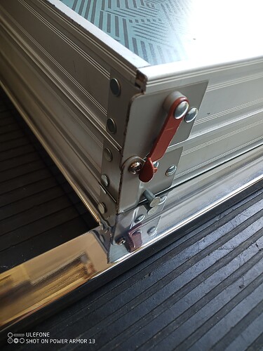

La table coulisse sur les tetons
Et se verrouille grace à un tube de 12

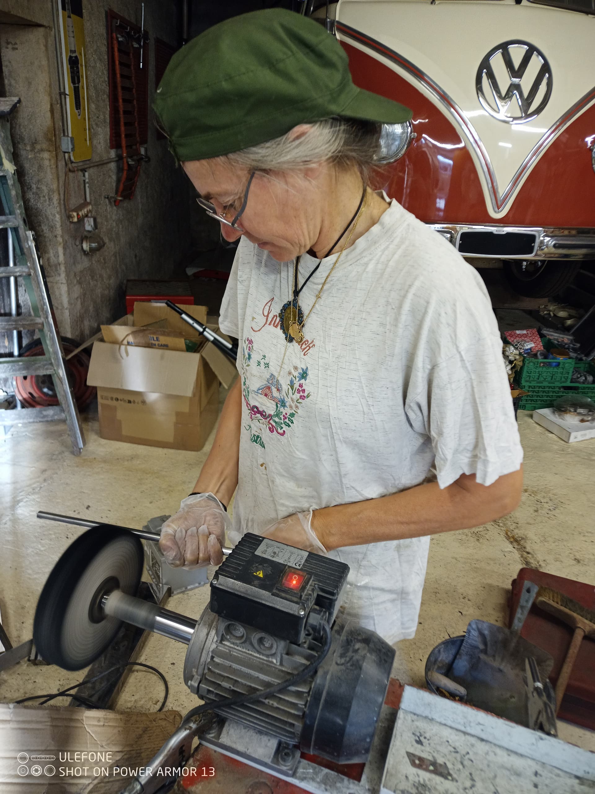

Françoise a dit… ‹ ‹ j’ai bien compris que si c’était pas tout polie tu voulais pas le faire mon aménagement… › ›
Quelle perspicacité ma bonne femme :thinking:
Donc elle s’y est mis.
