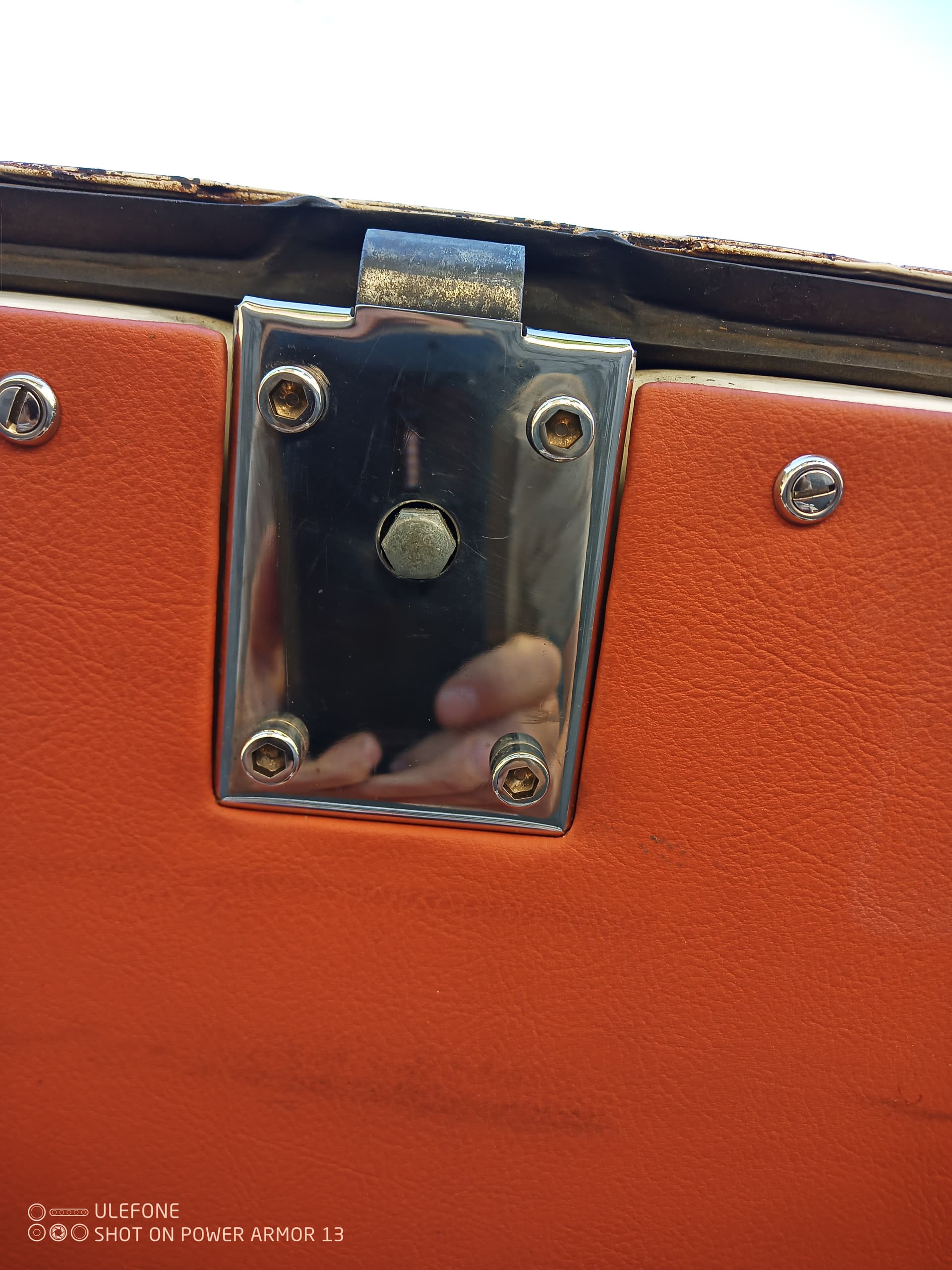

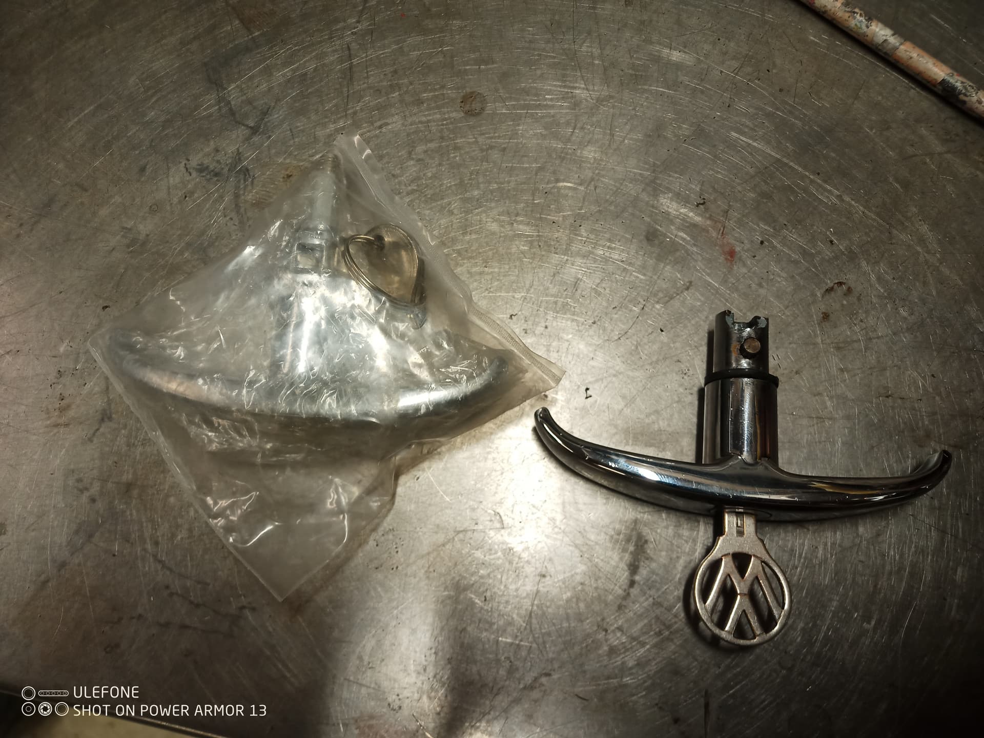

Hier j’ai reçu un colis de chez serial kombi.
Toujours aussi rapides, 48h chrono.

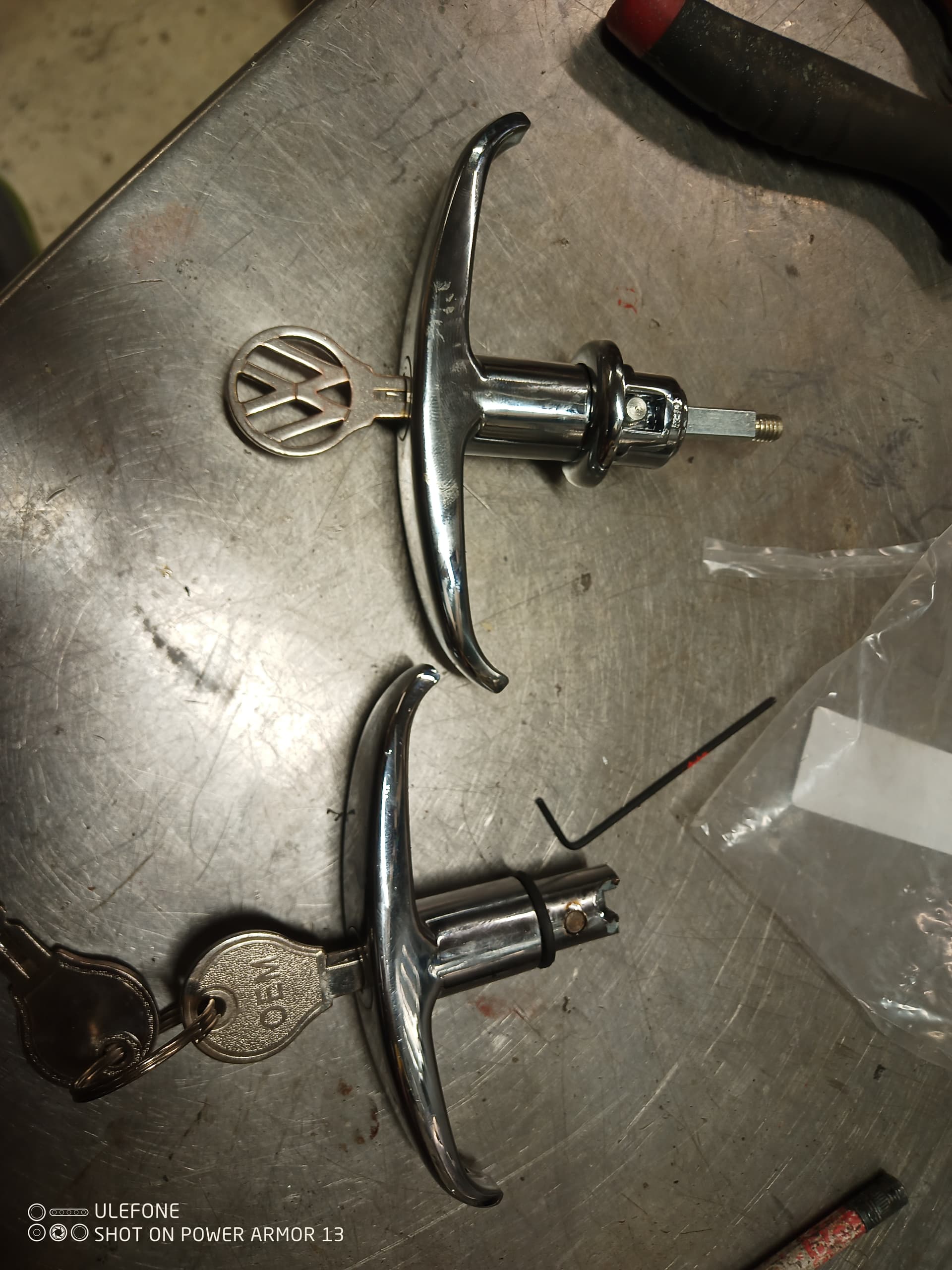

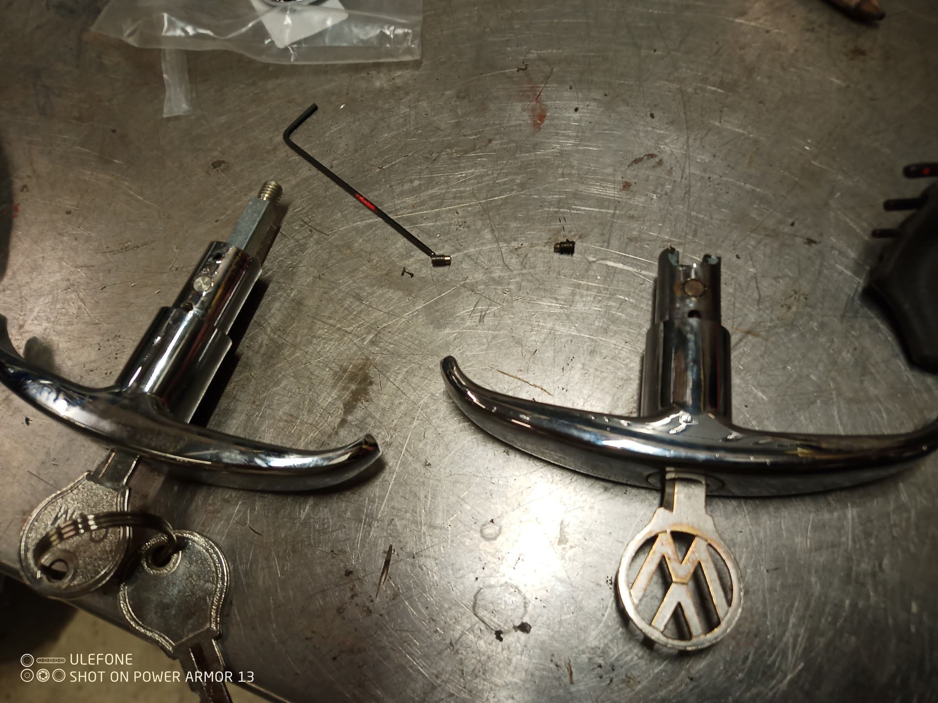

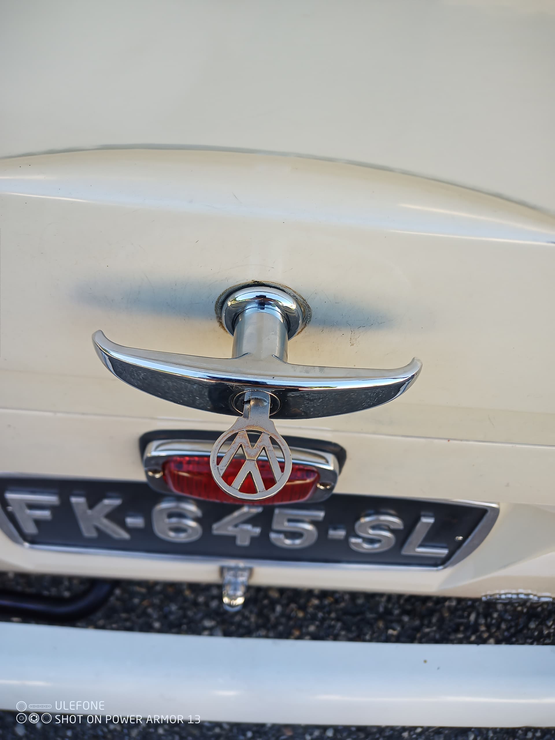

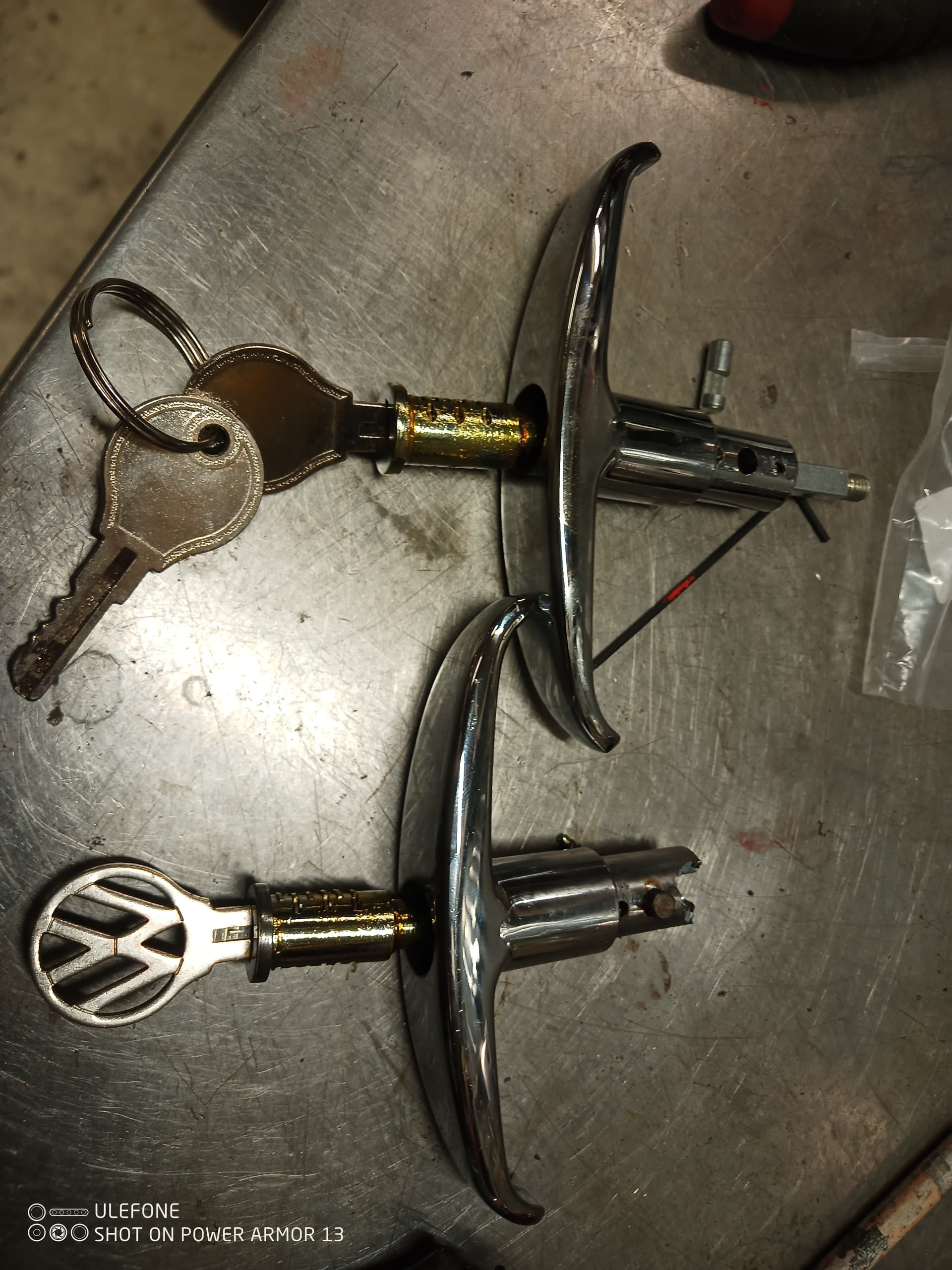

Pour 60 balles j’ai reçu la poignée de hayon que j’avais cassé en Suisse
C’est du C&C, j’en suis très content et ça conserve le profile de clé VW d’époque contrairement au wolfsburg west.
J’avais changé toutes les poignées du brésilien par du C&C, compter 400 balles quand même, mais je n’ai qu’une clé pour tout le combi.
Vu que ce sont les mêmes fabrication, j’ai intervertis les barillets :
Et voila le travail🤩
Hier ça faisait que pleuvoir donc j’ai pas sortie le split.
Je remonte tout ça…j’aurais dû reprendre un joint neuf, il a morflé pendant l’accident.
Ça ne tient que par un écrou M6
C’était génant, il ne fermait plus à clé, pas top pour les vacances :imp:
Je suis rarement déçu par C&C, et j’ai également pris un jeu complet de serrure de cette marque pour n’avoir qu’une seule clé. Auparavant j’en avait une différente pour chaque porte, v’la la gueule du trousseau !!
Oui et vu que c’est la même empreinte que sur les vw, j’ai pu modifier les barillets de la porte battante et du capot moteur à la nouvelle clé.
Il n’existe pas de kit de poignées pour les brésilien.
Le plus rapprochant, c’est le kit 1957.
Les portes battantes sont celles des barndoor et la poignée du capot moteur 1966-67

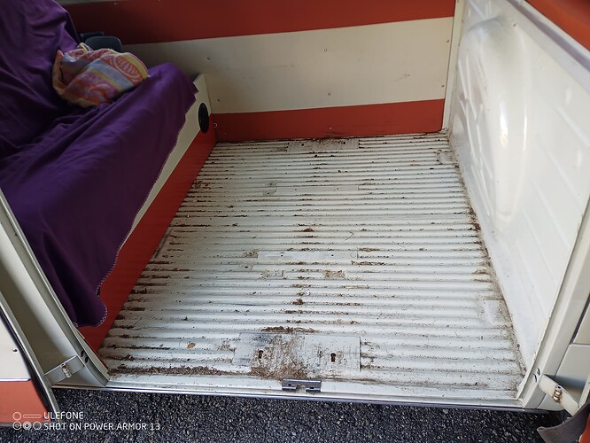

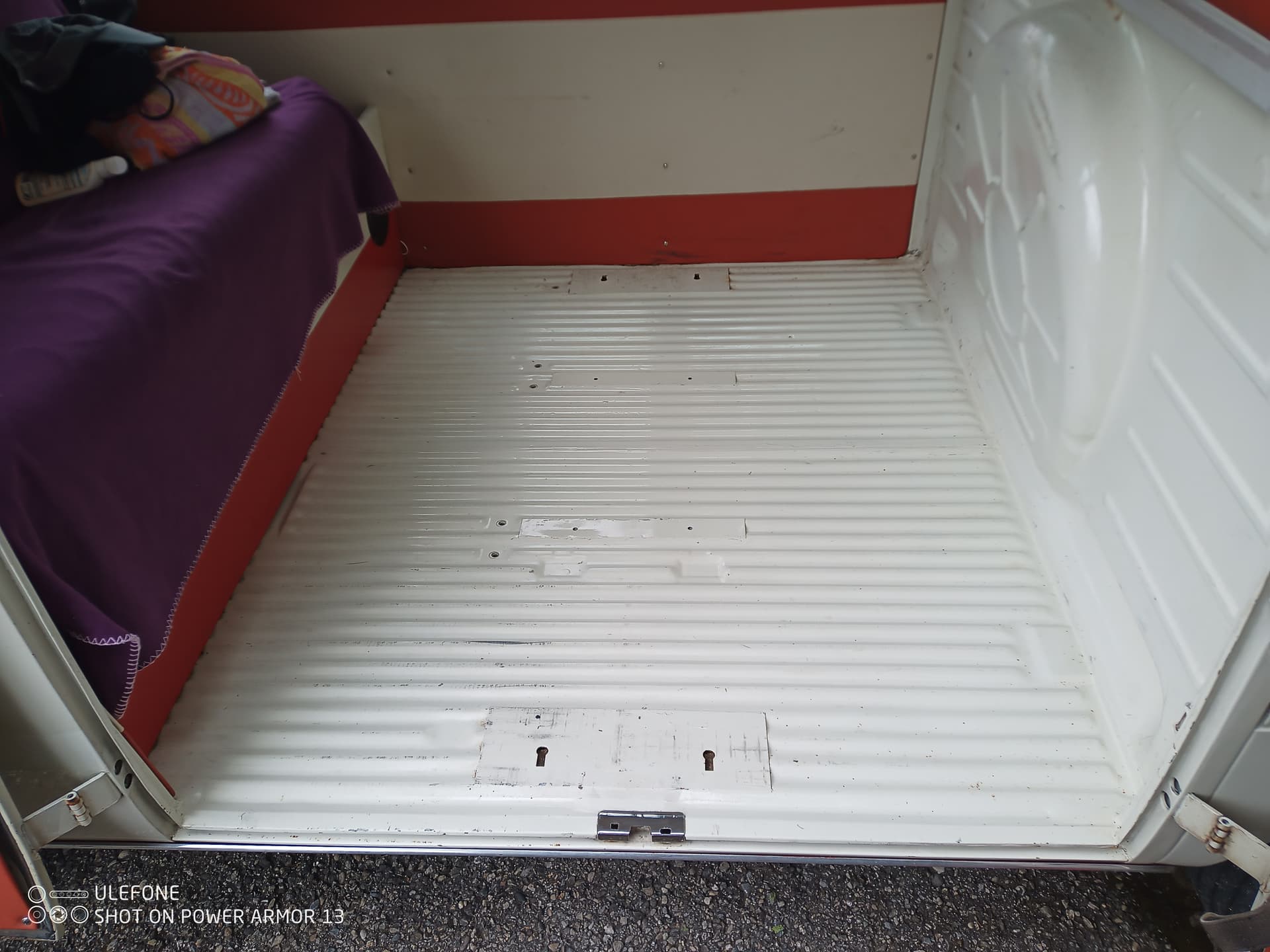

Aujourd’hui j’ai frotté comme un damné.
Les planchers étaient dégueux
Aspirateur, éponge avec du cif, et chifon sec.
J’en ai profité pour mettre un coup de dremel sur les pocs qui commençaient à rouiller, et un ptit coup de pinceau de L90D
Pour protéger le tout et c’est repartie comme en 40

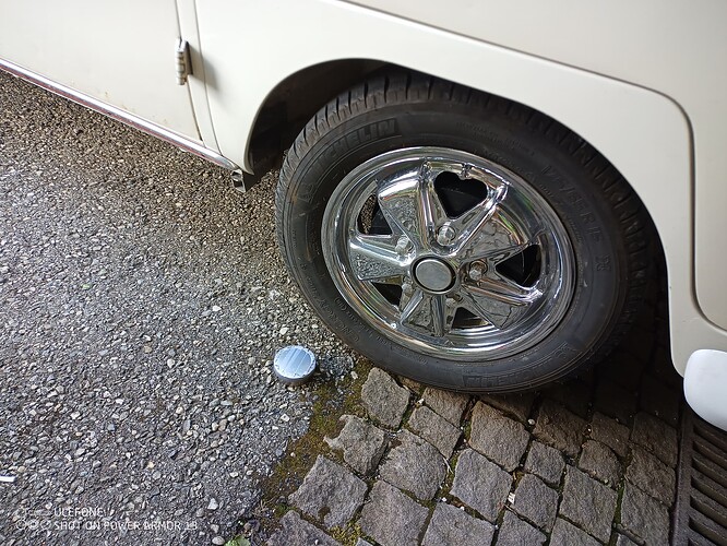

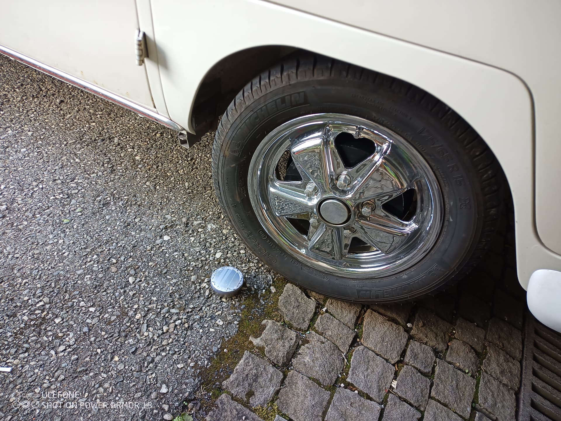

Y avait aussi la roue avant droite qui n’avait pas eu droit à son cabochon chromé.
Tout le monde me faisait la remarque, j’ai lavé l’affront.

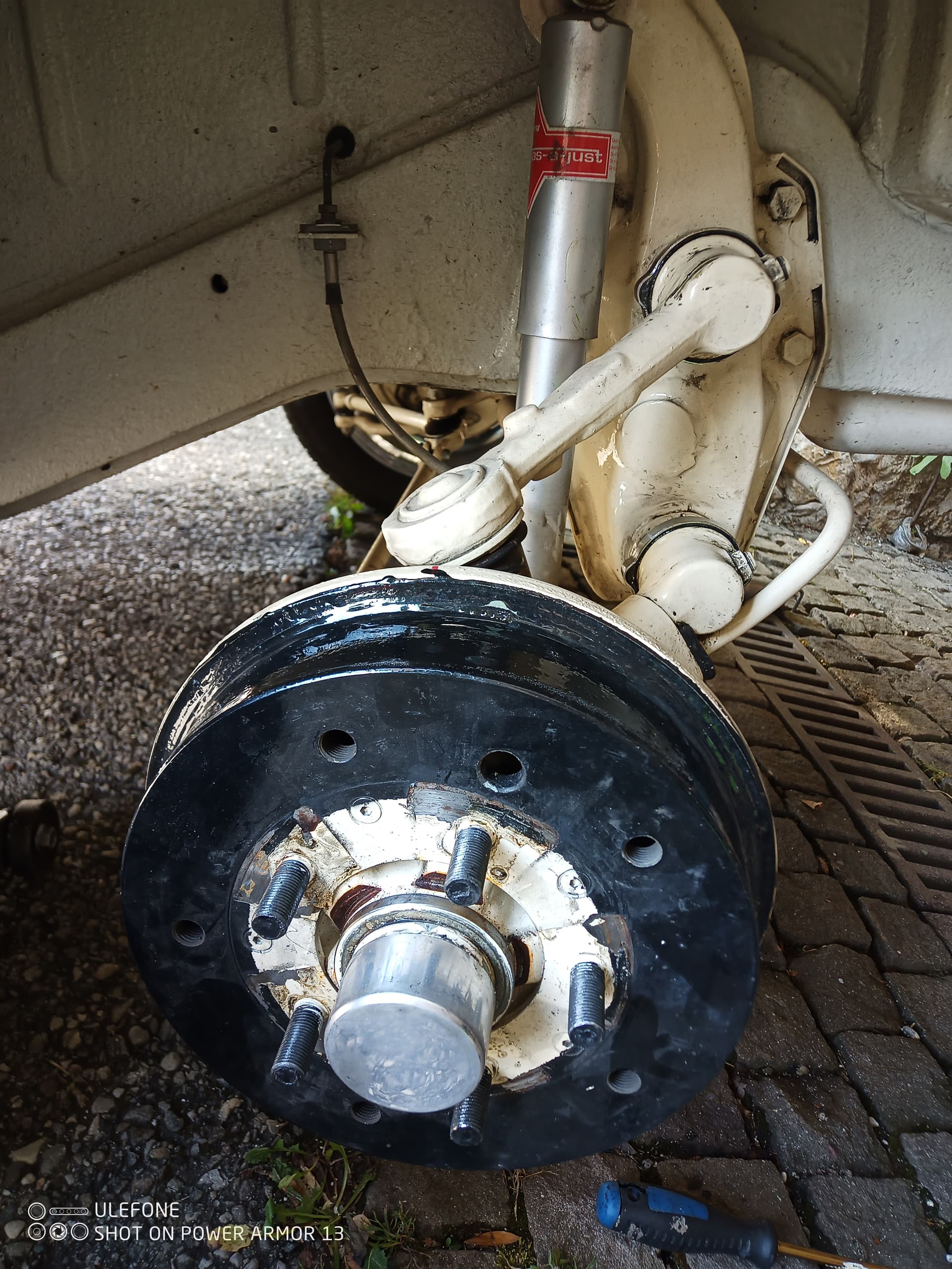

Ma modif des tambours d’origine pour avoir le double perçage tient bien le coup, zero soucis.

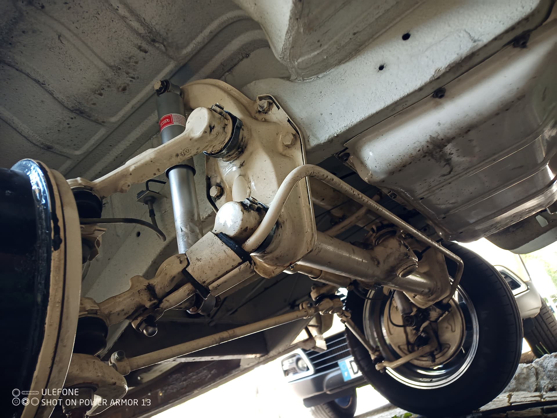

Pendant que j’y était j’ai remis un coup de pompe à graisse au train avant, et inspecté tout ce petit monde là dessous
Ce qui est pratique avec le blanc, c’est que dès qu’un truc va pas, ça se voit tout de suite.:wink:

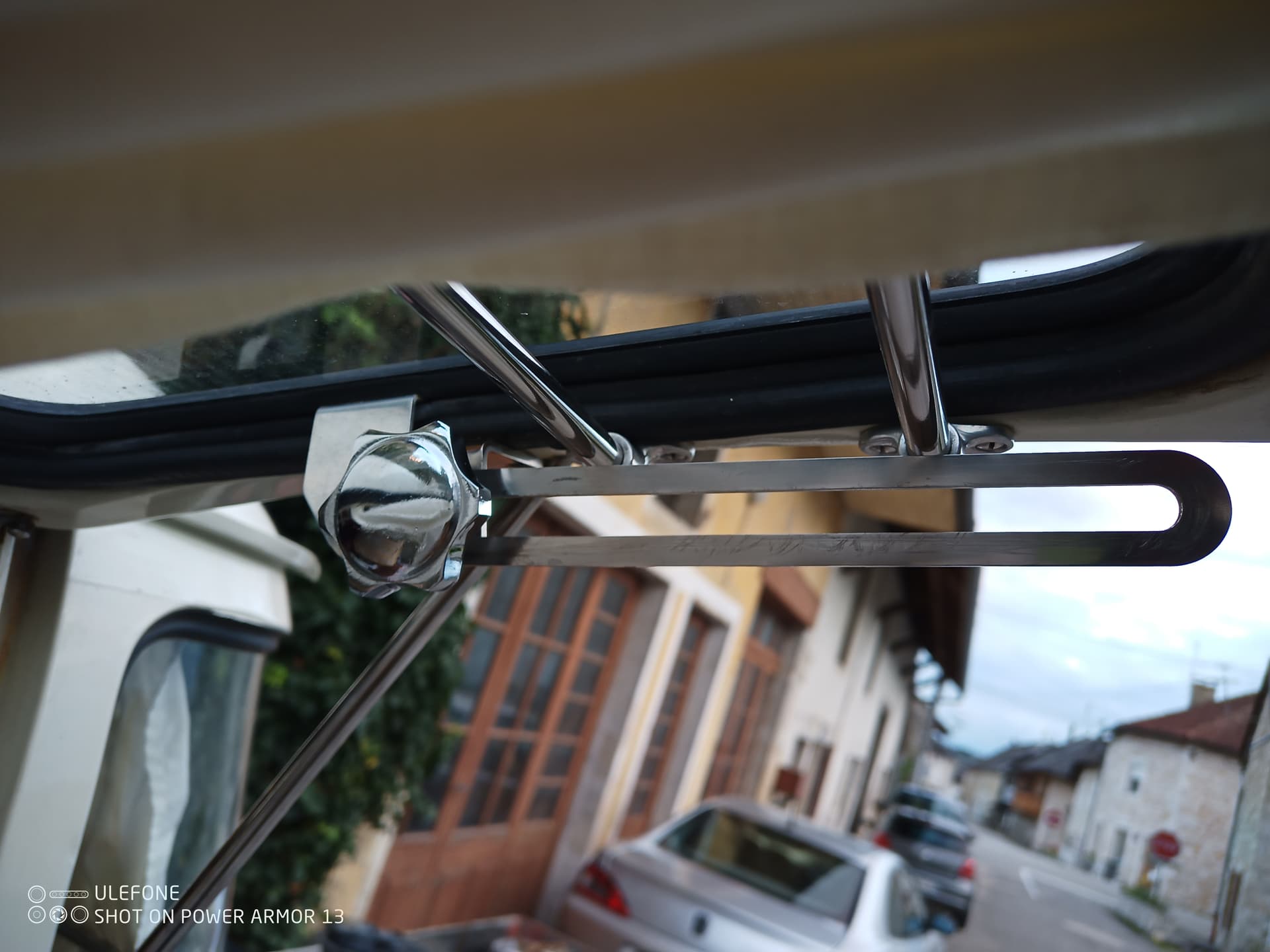

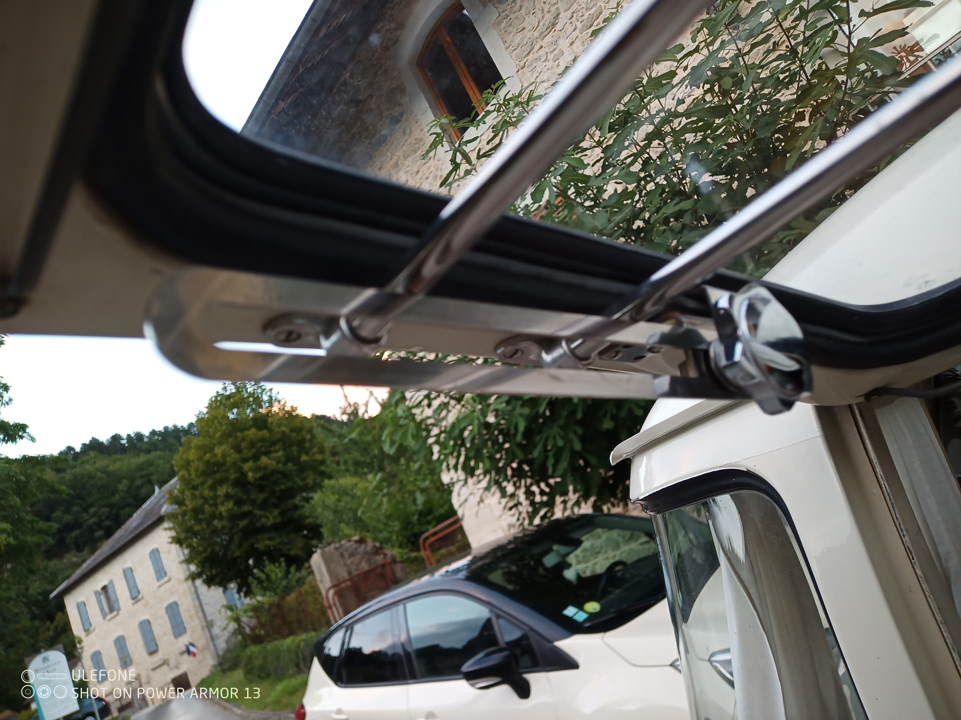

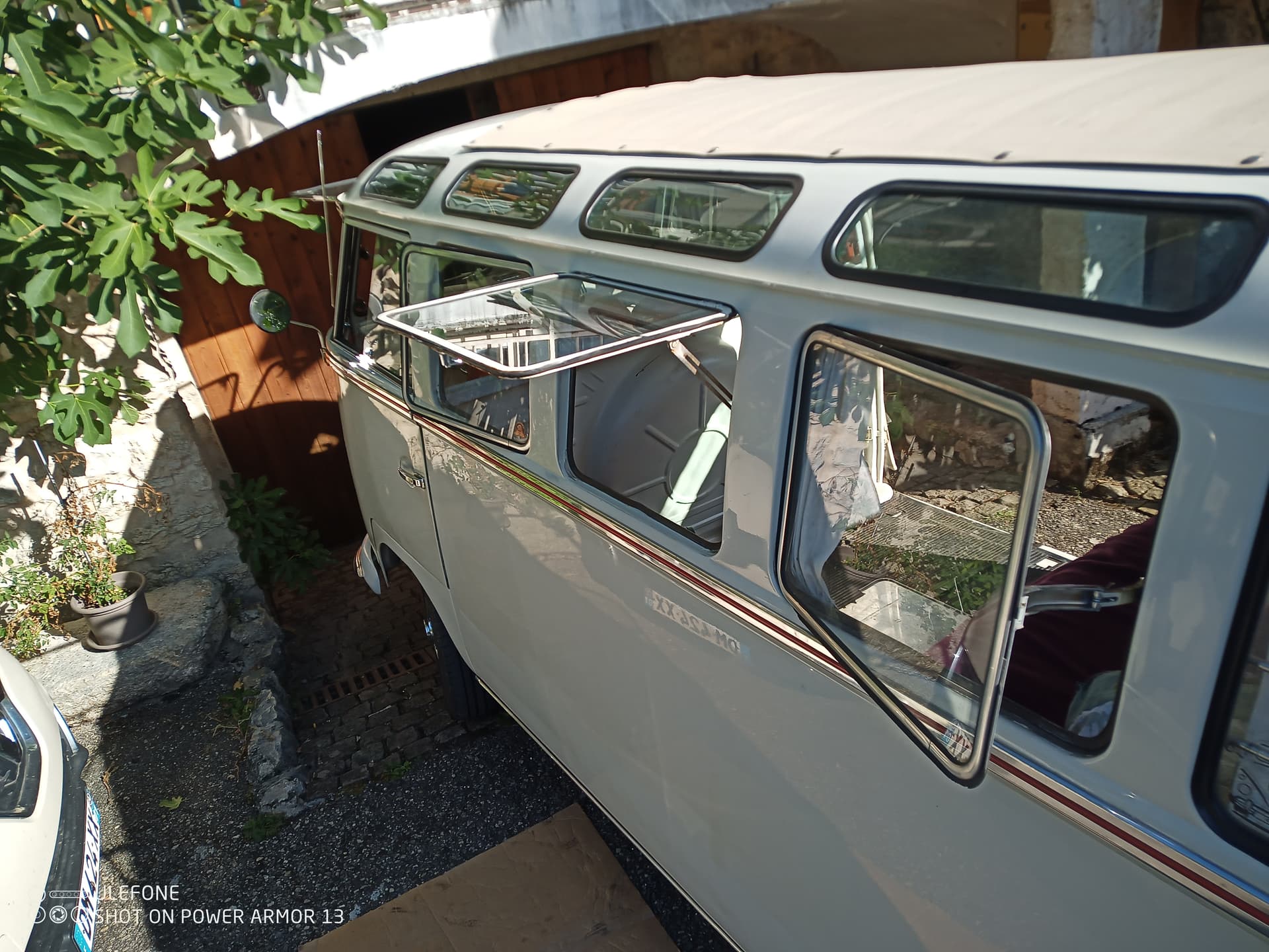

Là je me penche sur les coulisses du safaris arriere, il a été posé au bresil par des cons, je le prend dans la tête quand je dors et en plus il s’ouvre pas à fond.
Faut tout faire soit même :imp:
elle a bon dos la coulisse du safari :dizzy_face:
quand tu vas au pieu au petit matin après une soirée bien arrosée, t’es sûr que c’est la coulisse qui te fait mal à la tête ???
Non, au dernier chateau d’oex, j’étais tellement …fatigué qu’il était resté ouvert :grin:

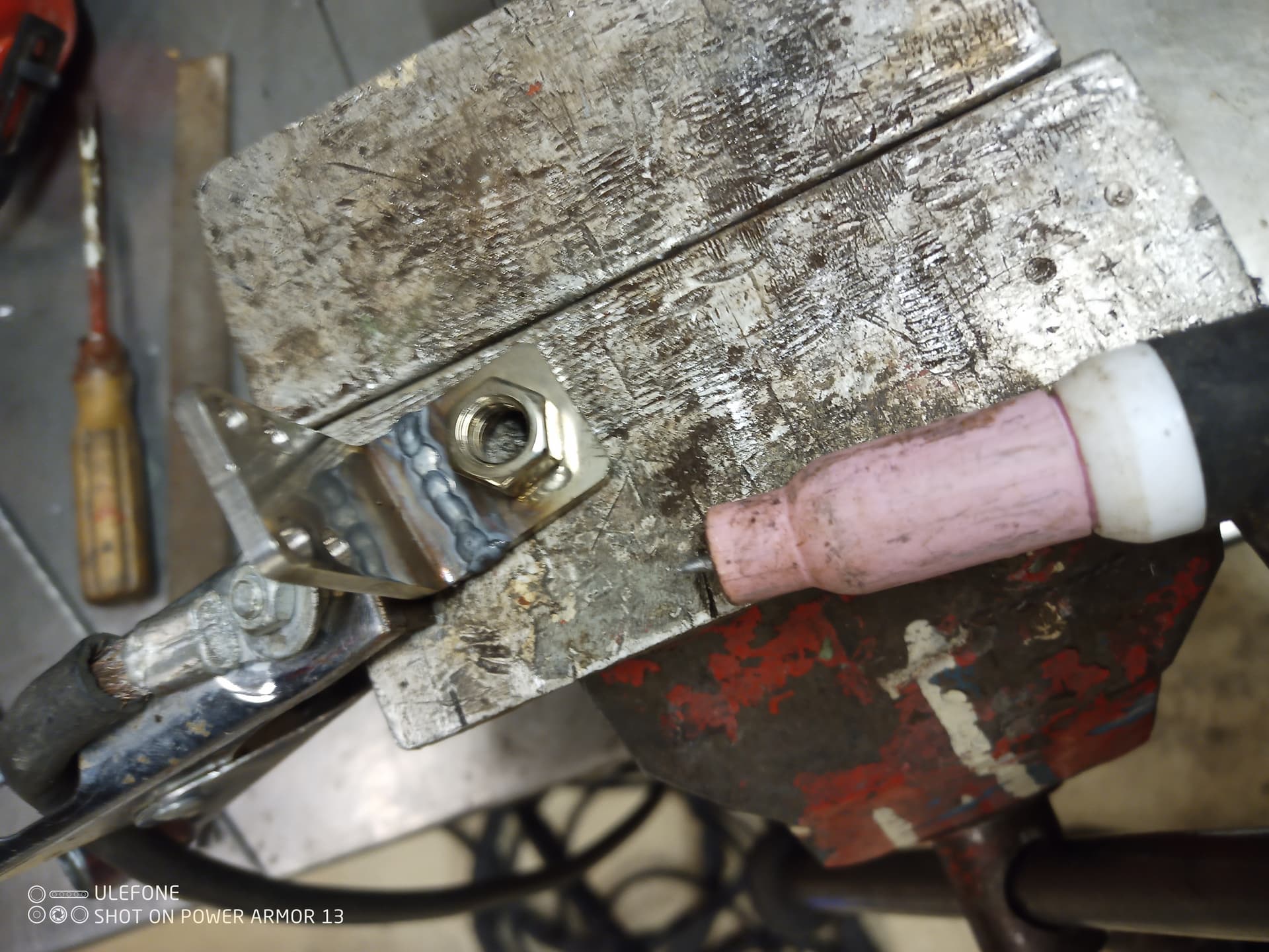

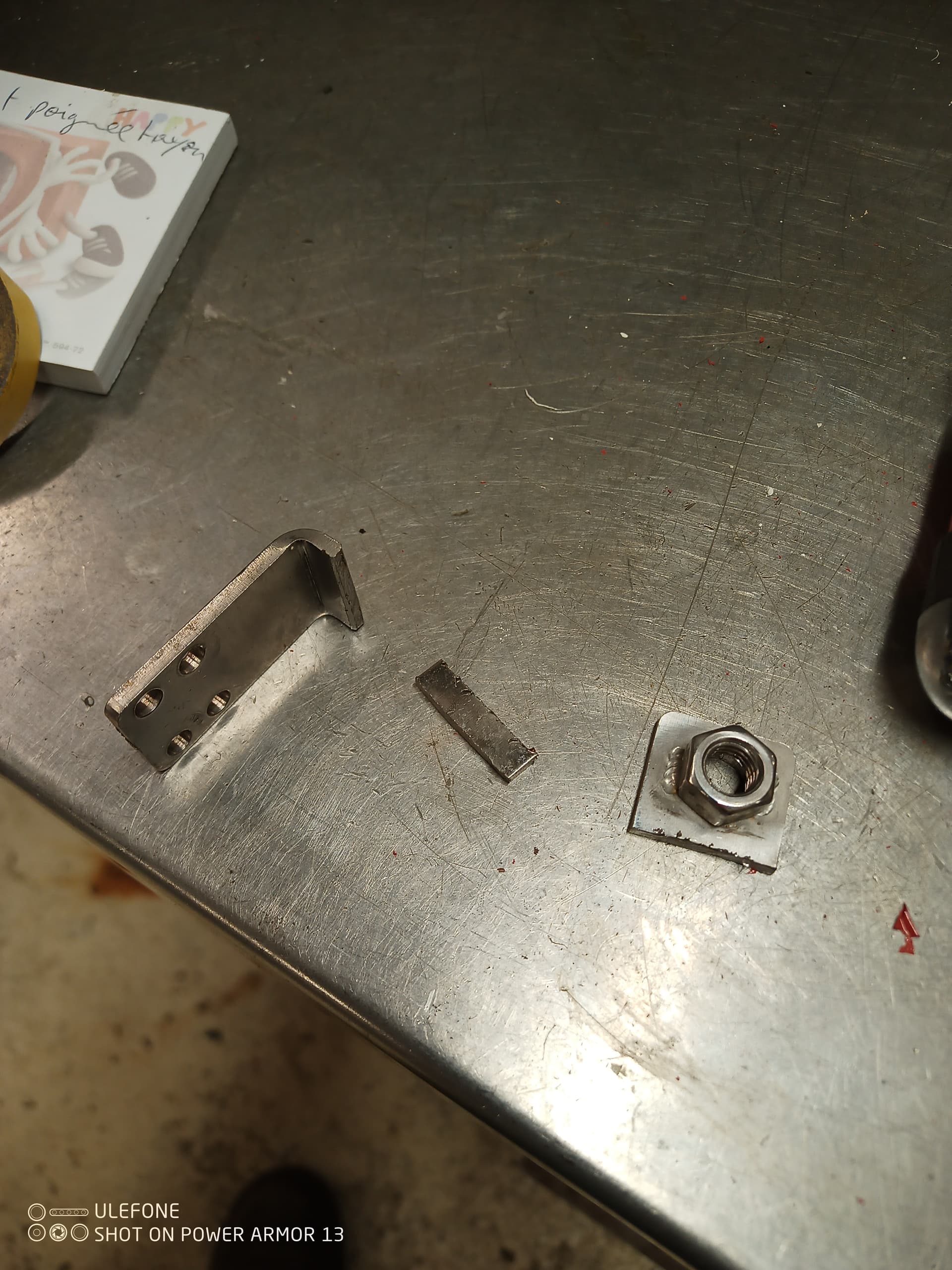

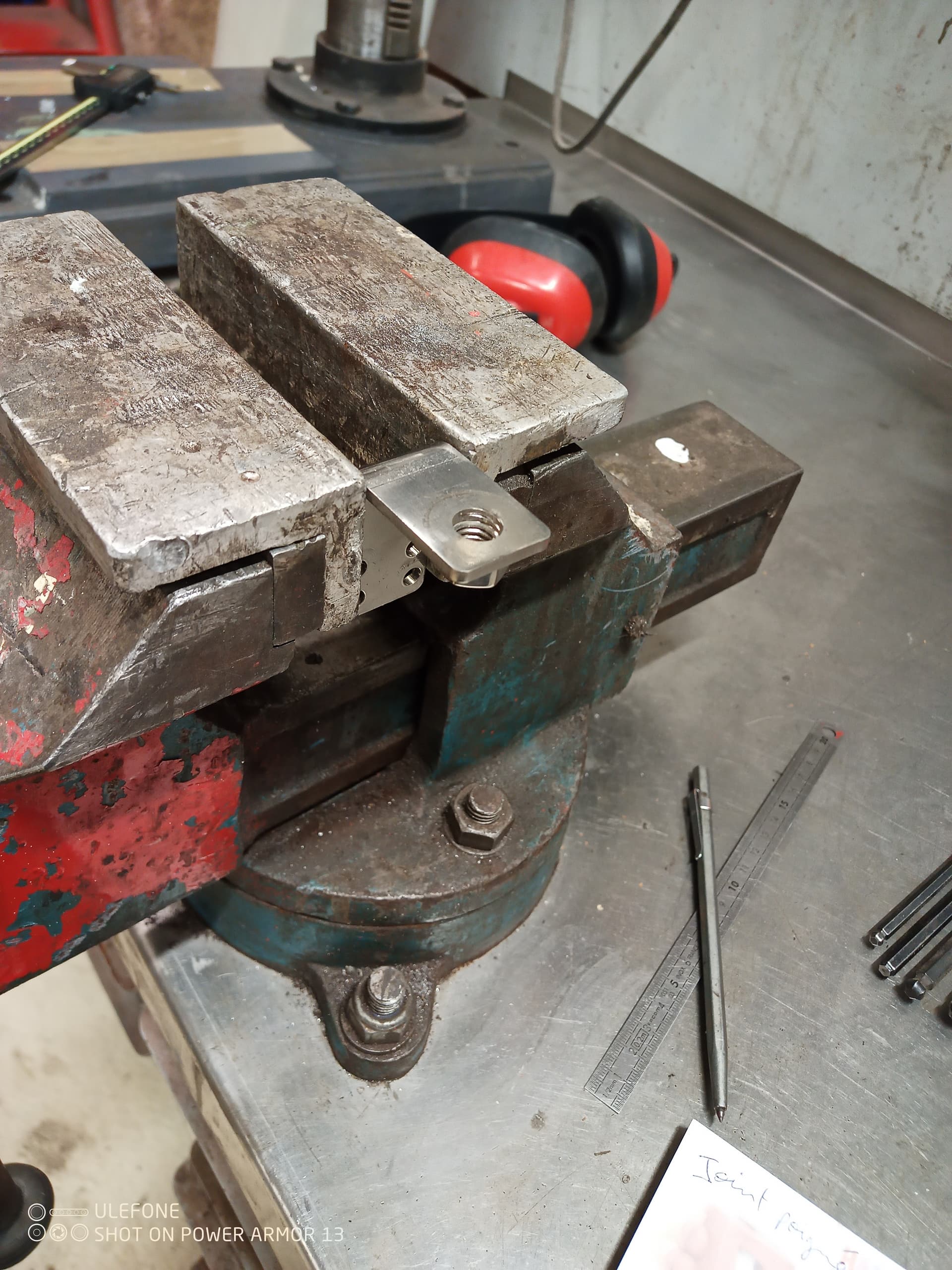

Aller hop dans l’étau
l
J’enlève 7mm
Hop je ressoude au tig, facile, c’est de l’inox
Et voila
Et ce, des 2 cotés
En plus, il s’ouvre en plus grand.
Je ne me cognerai plus désormais.

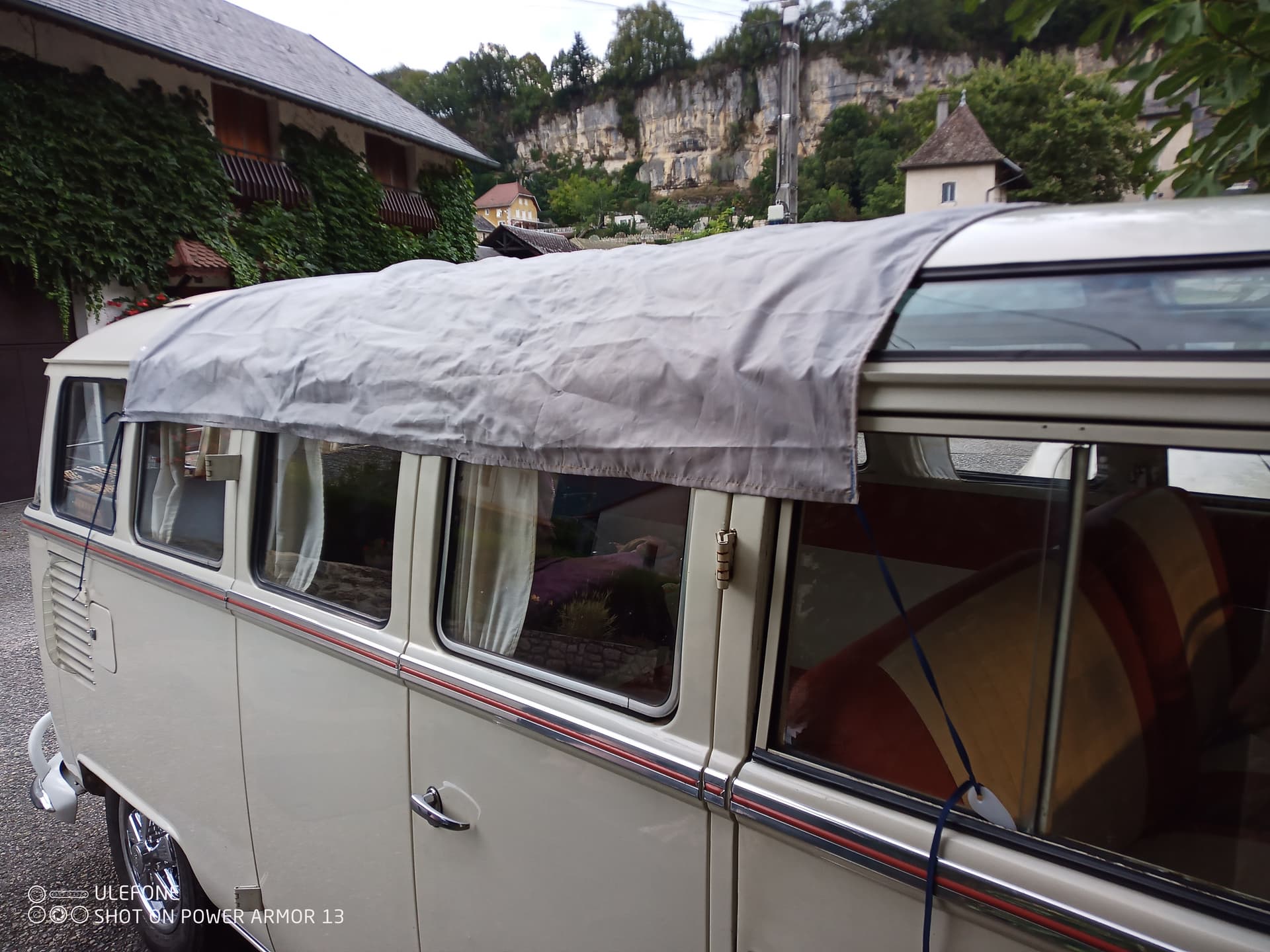

Reste le probleme épineux du découvrable déchiré.
Mon sellier n’a pas d’alpaga beige pour me dépanner, je voulais refaire les 20 premiers centimetres.
Françoise m’a trouvé un vieux rideau de douche… trop la classe :imp:

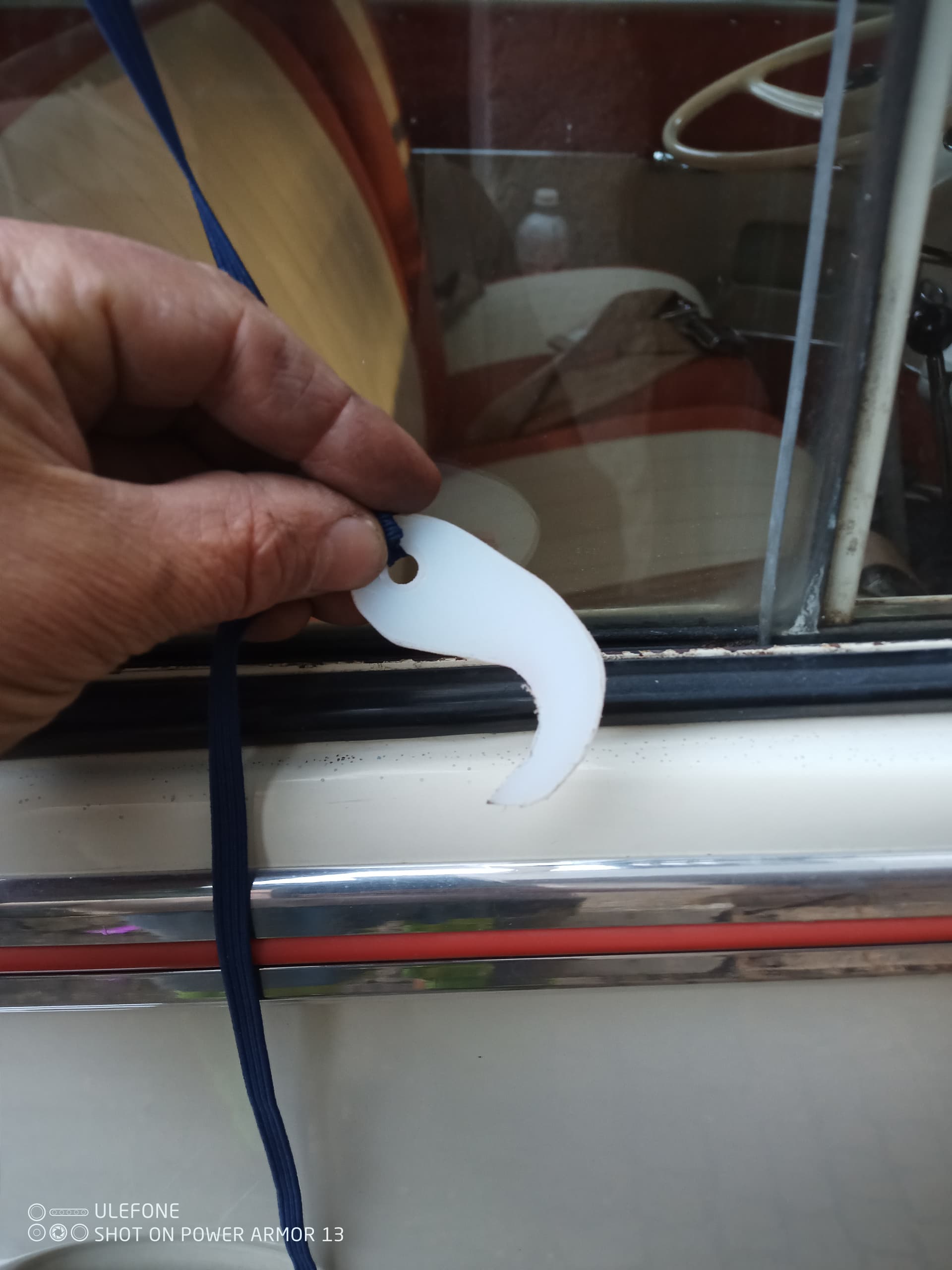

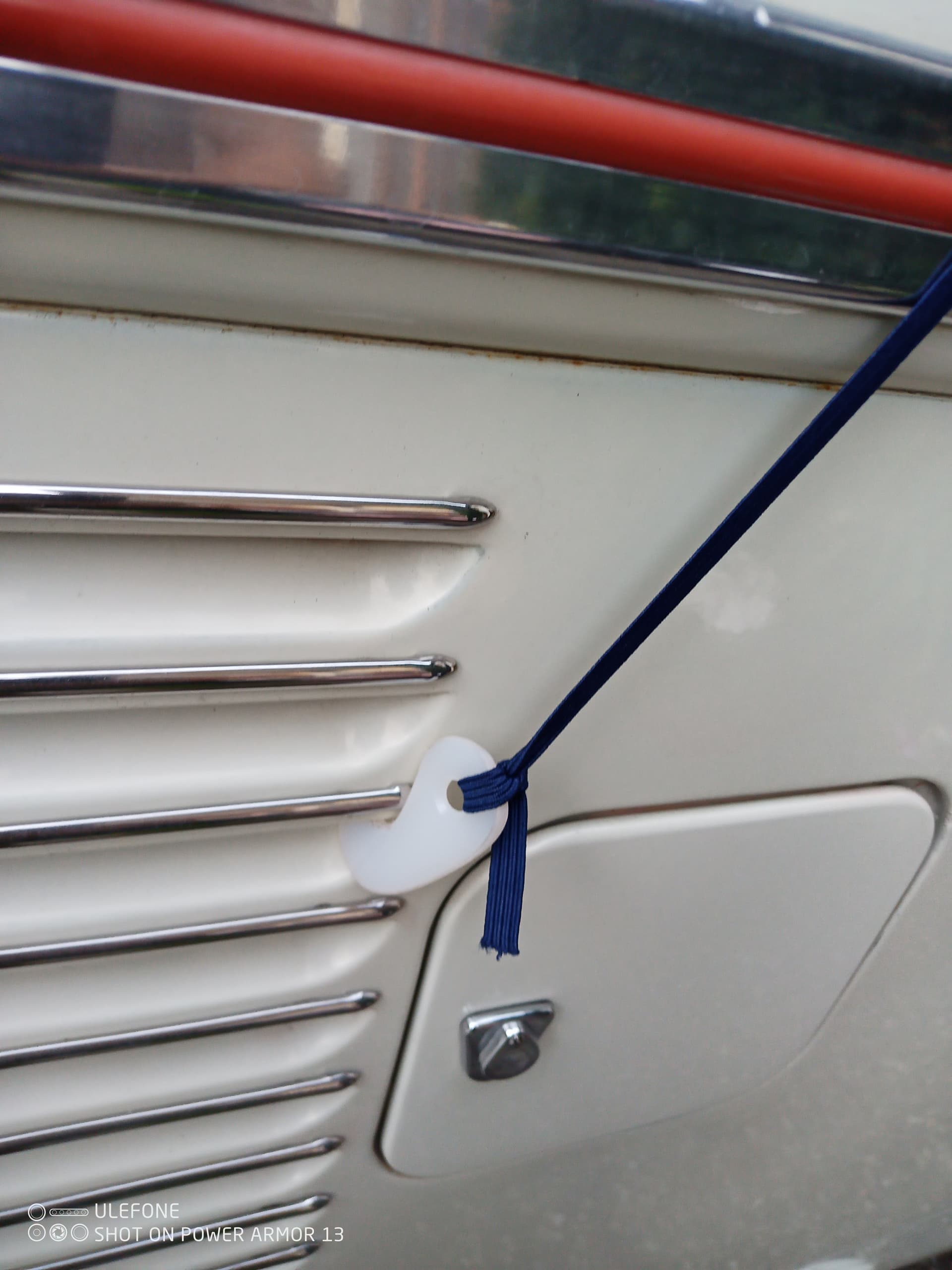

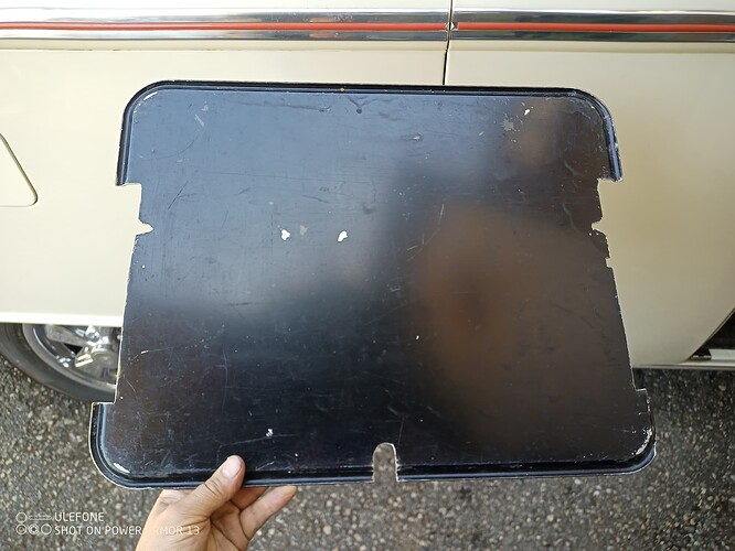

Dans mon stock de merdier divers et varié, j’ai trouvé une plaque de nylon de 5mm que Goyon m’avait donné.
Quelques coup de disqueuse plus tard, j’ai fais des crochets pour l’arrière prise dans les louvers.
Par contre à l’avant, où se prendre ?
Ho y a un trou dans les rainures des vitres.
J’ai trouvé une forme qui va bien

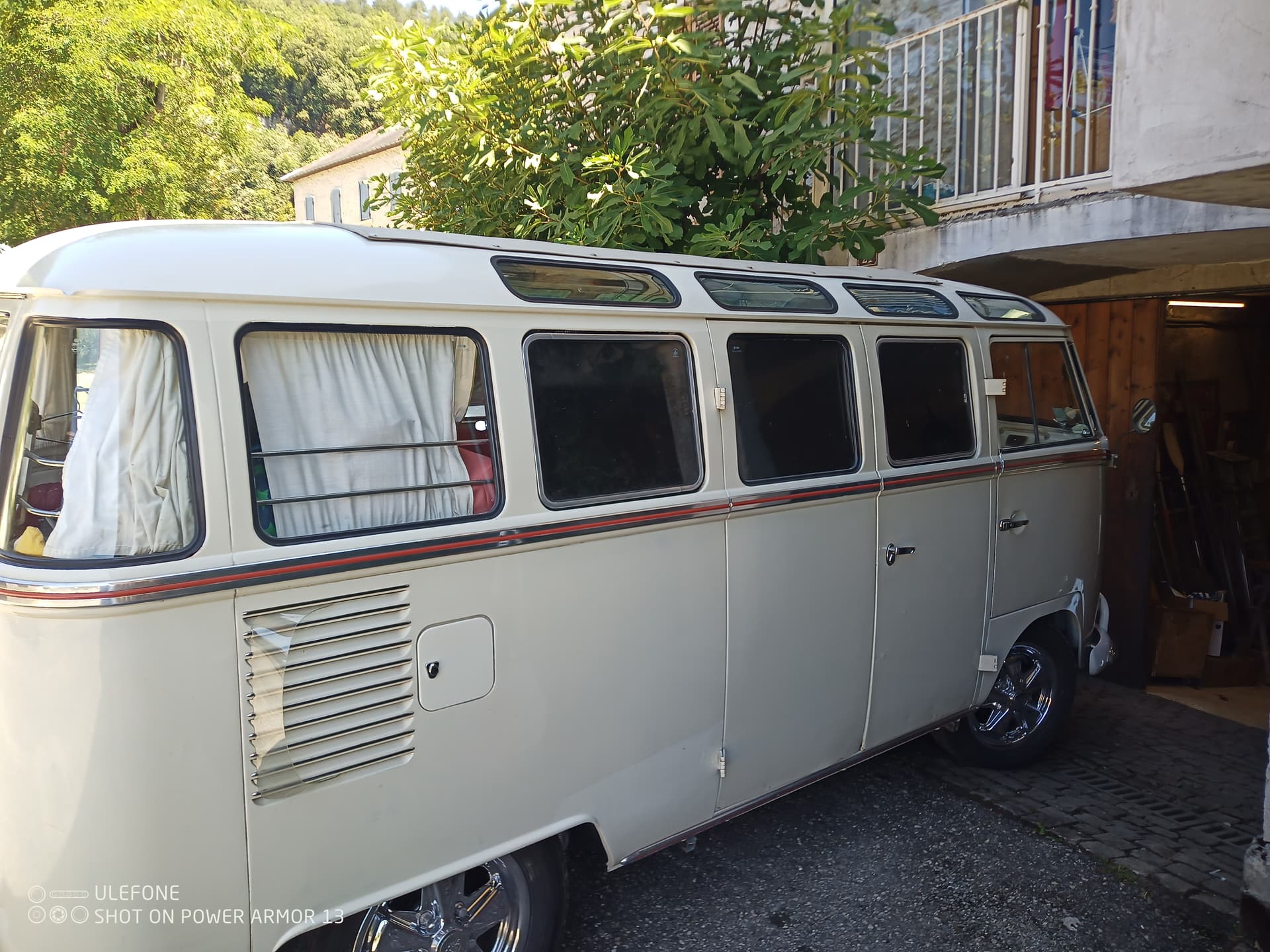

Françoise a cousu des élastiques là, ça fait chic sur un 23 fenêtres

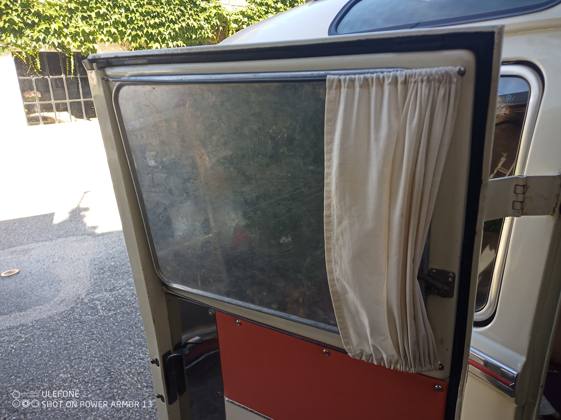

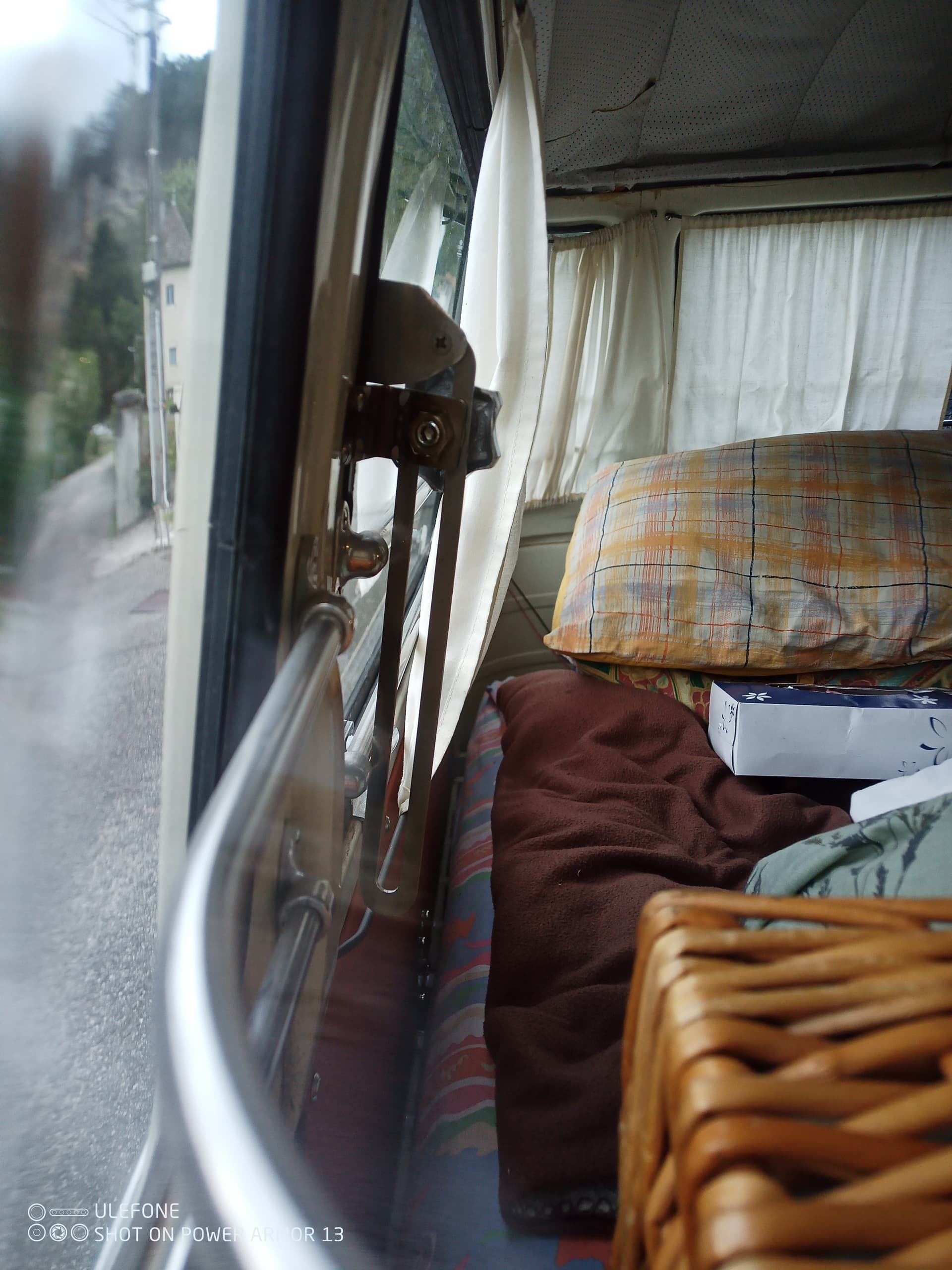

Apres Françoise m’a parlé des rideaux, que c’était la merde ces rideaux blancs, qu’à 6h du mat il faisait grand jour là dedant…
Bin oui y a des vitres de partout.
J’ai mis mon veto à toutes les tringles qu’elle voulait rajouter.

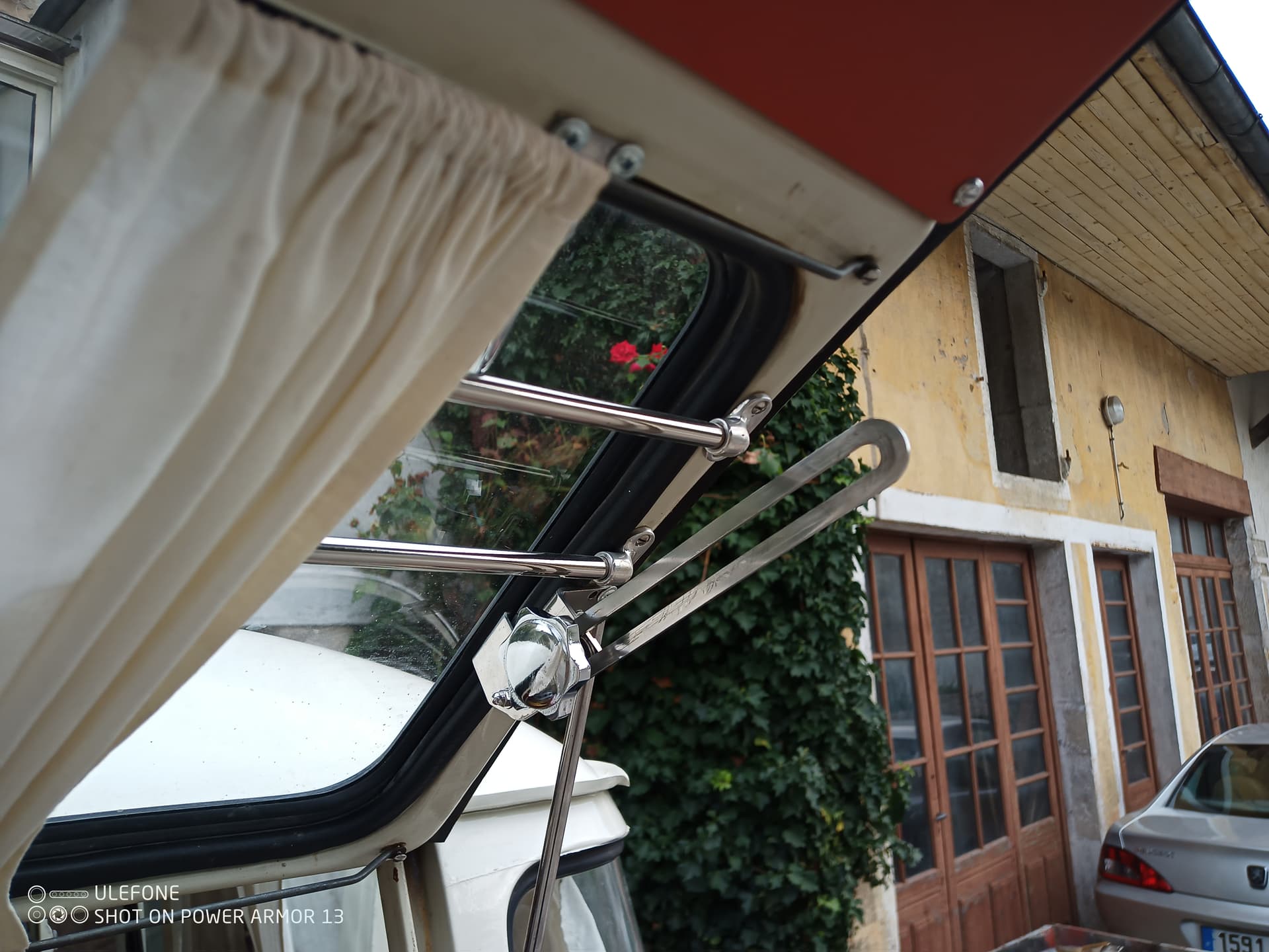

Finalement on s’est mis d’accord pour remettre les volets de l’armée suisse qui était dans le 66.

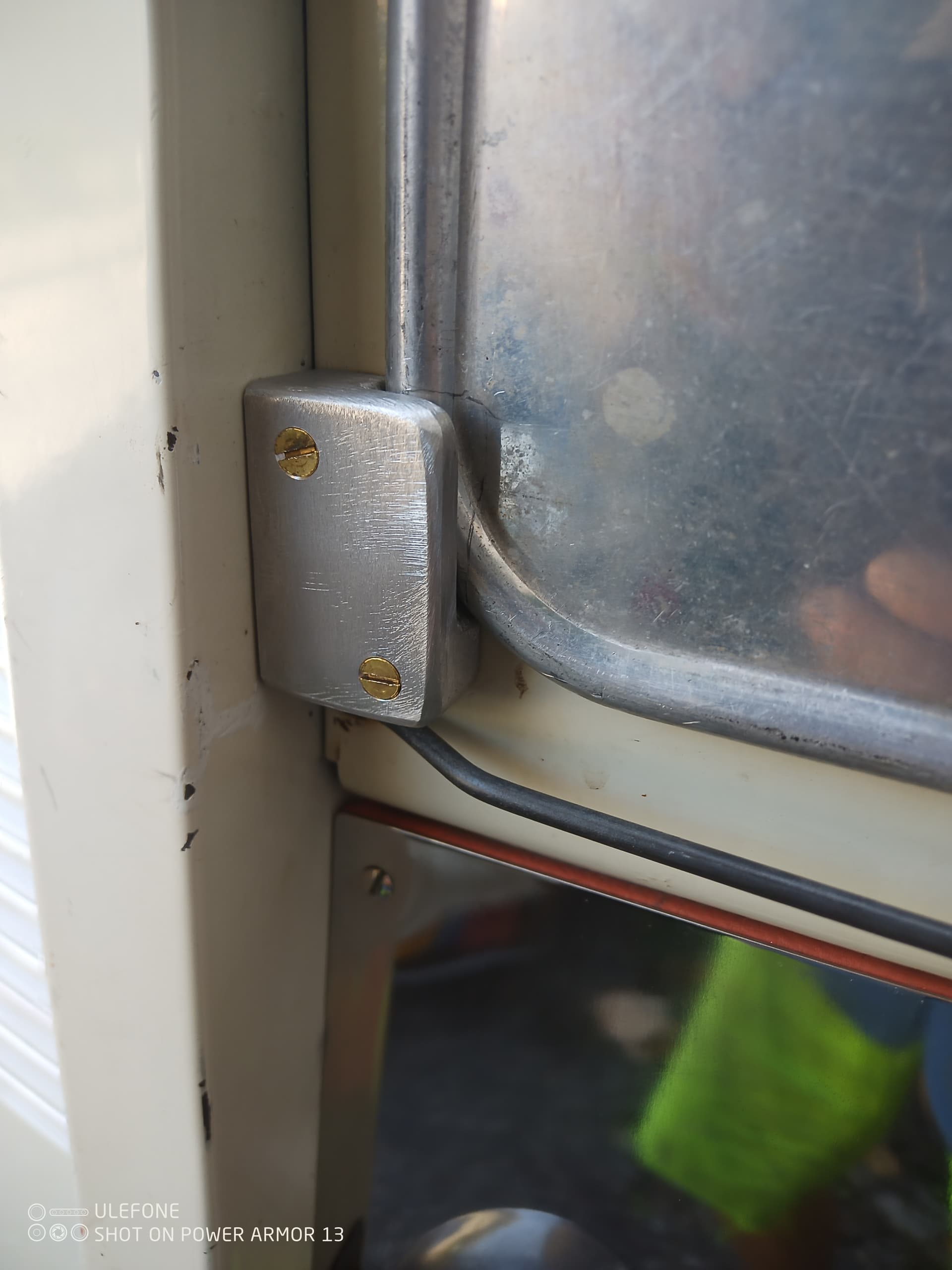

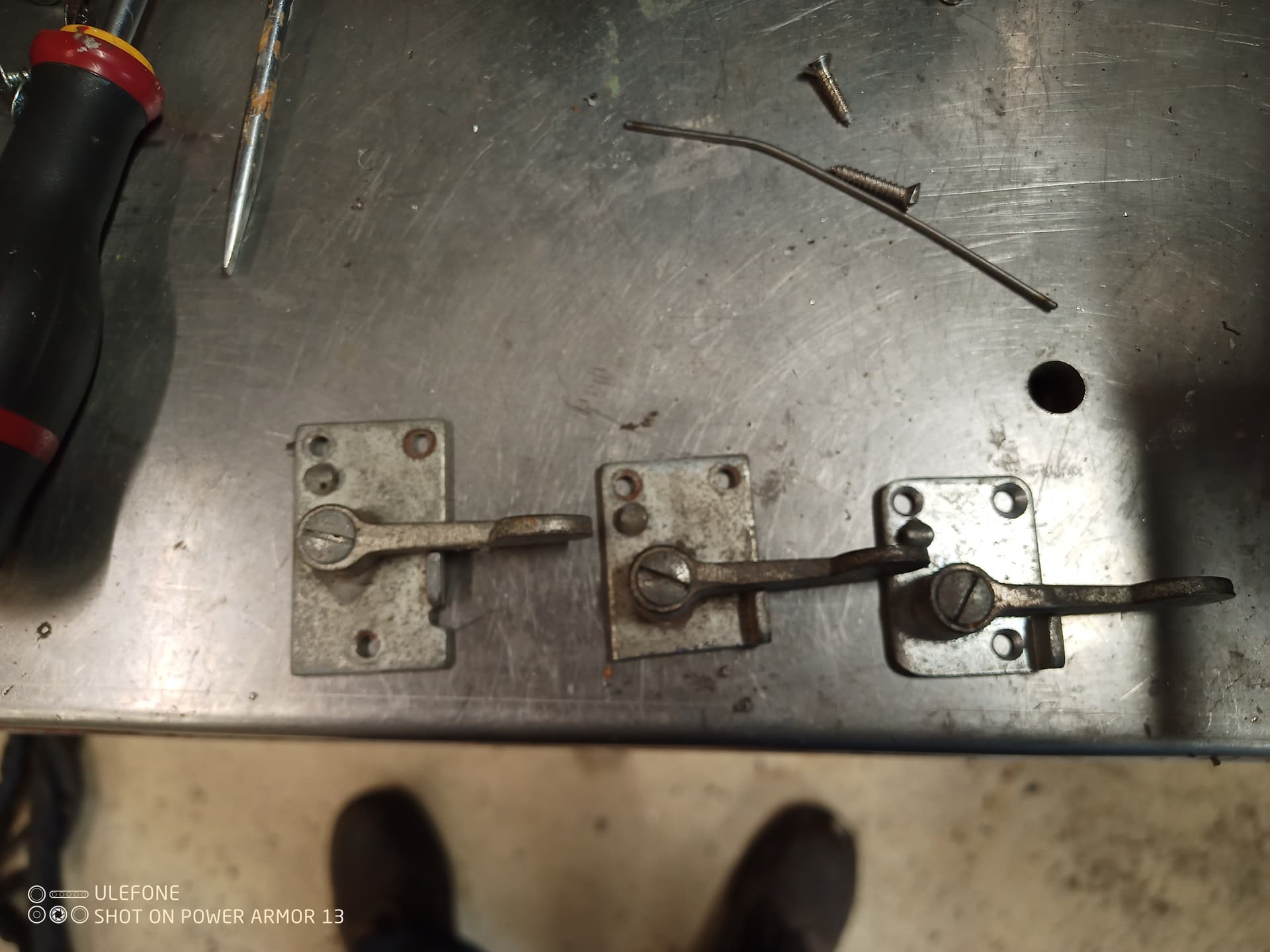

Demain je repolie tout ça et je vais voir pour les verrous, si je peux pas en refaire des plus jolie que ceux d’origine militaire

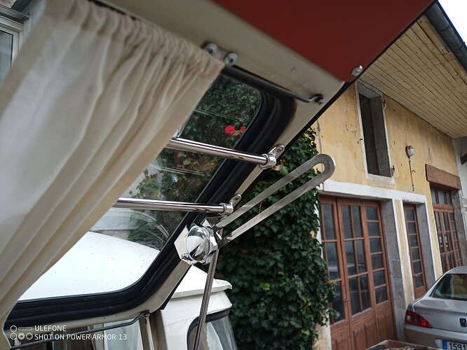

Je vais finir l’installation des volets de l’armée suisse,
J’ai déjà modifié tous les verrous.

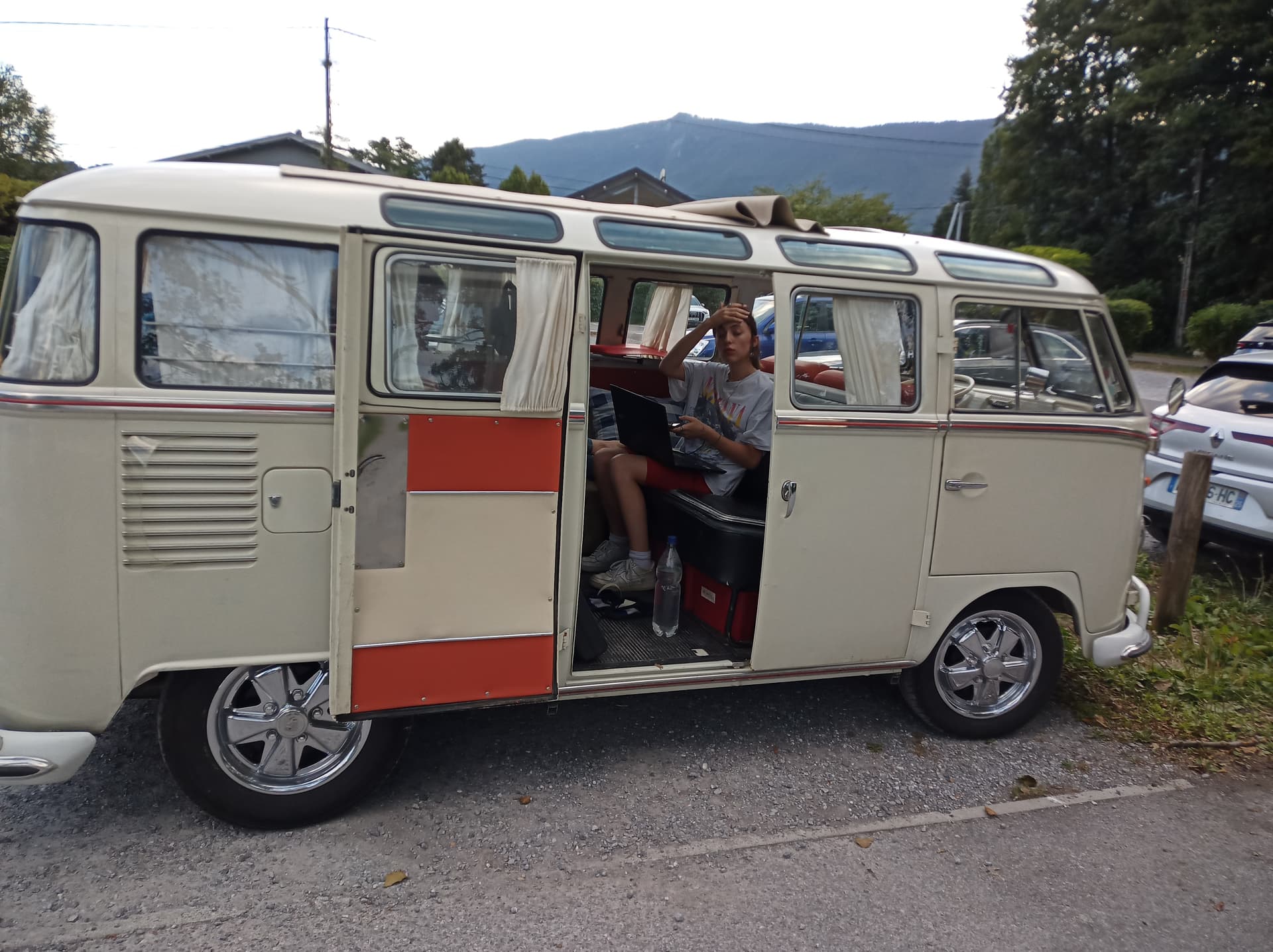

Hier on a essayé le bleu.
Aujourd’hui on va a Annecy essayer le orange
On va enfin savoir si la différence de prix est justifiée.
On va peut être même dormir dans le combi ce soir, on verra bien.
Il fait beau, soyons fou :star_struck:
Trop cool de partir un peu « à l’arrache » comme ça, en se laissant la possibilité de rentrer, ou pas !
Ben j’attends ton retour sur les canoé, ça m’intéresse bien ! :+1:
On a trouvé un beau parking à st jorioz, on a mangé, aller hop on va gonfler le canoë.
Elle est pas belle la vie ?
C’est trop bien de passer sous les barres de 1m90 :wink:
On est partie de st jorioz, et on est aller jusqu’à Annecy pour récupérer Angélique qui était avec une copine.
On l’a ramené en canoë…20km en tout
Aller hop on va faire cuire des nouilles et faut trouver un coin pour dormir.

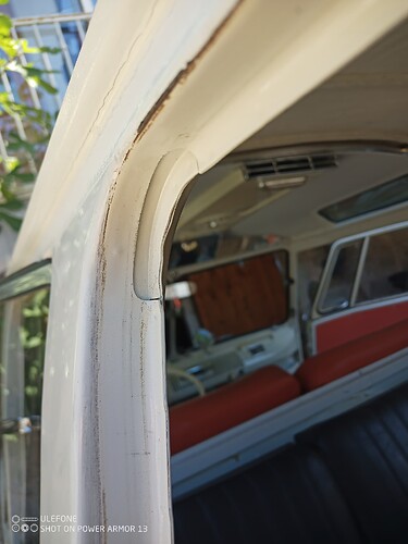

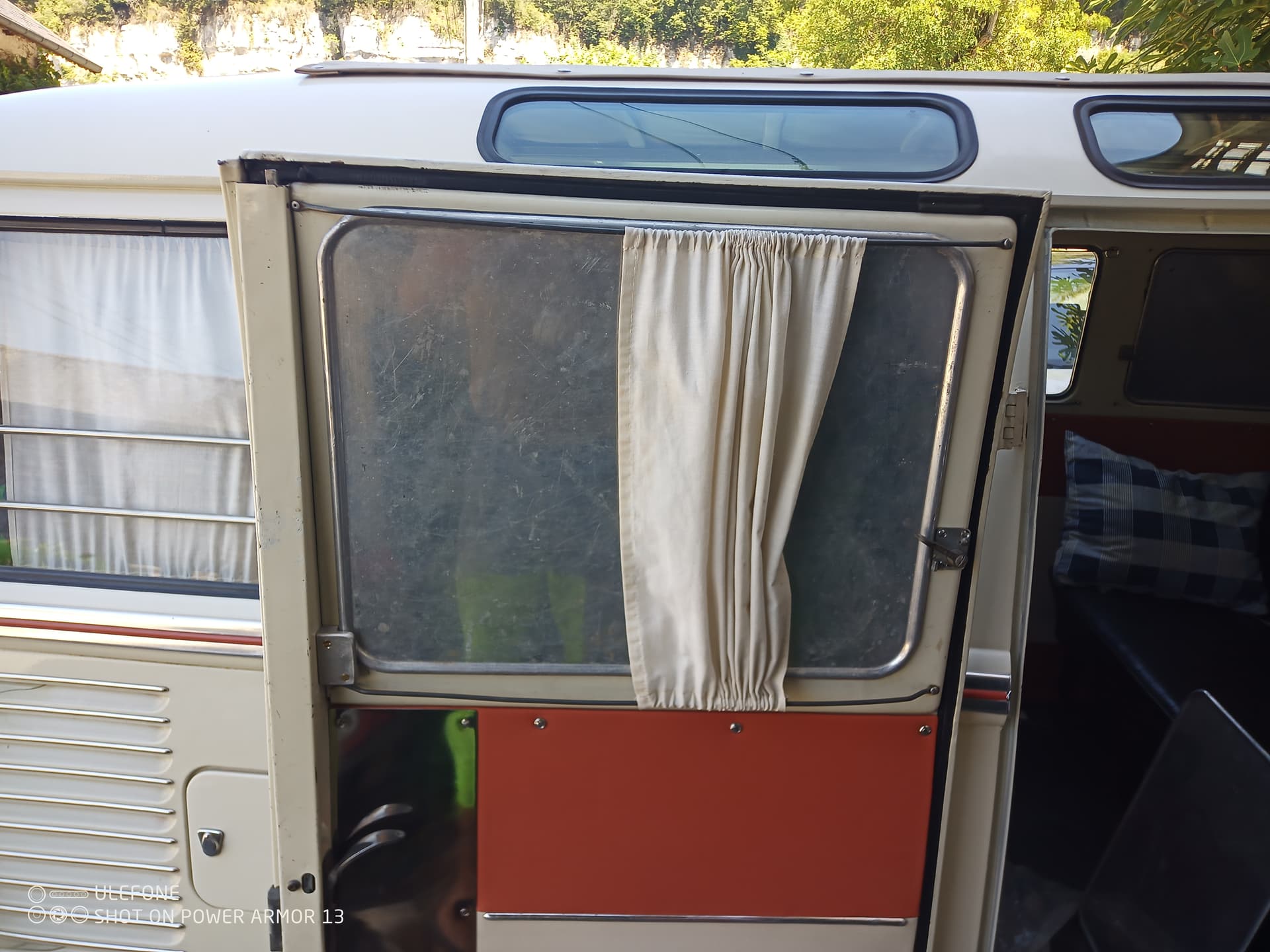

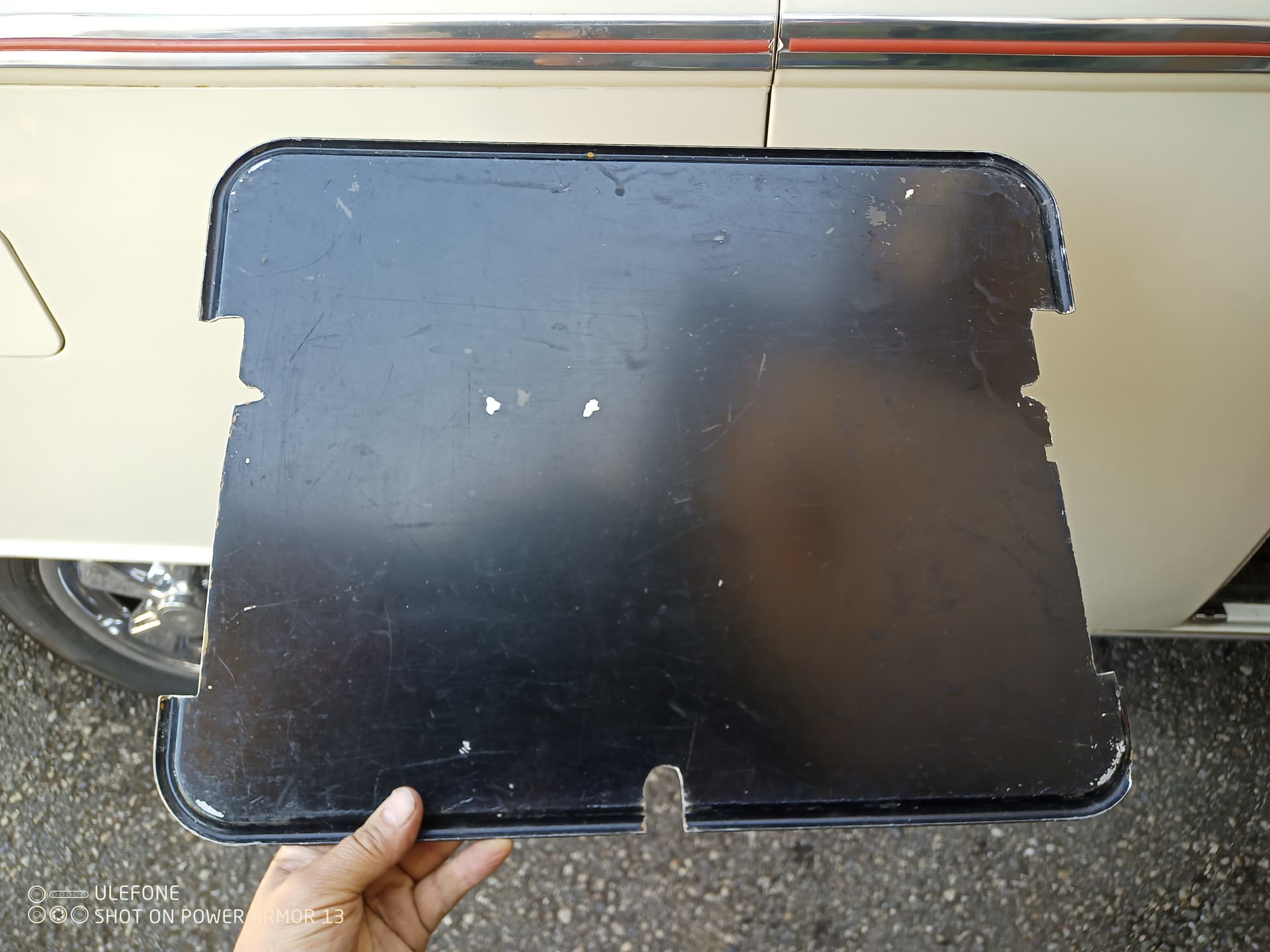

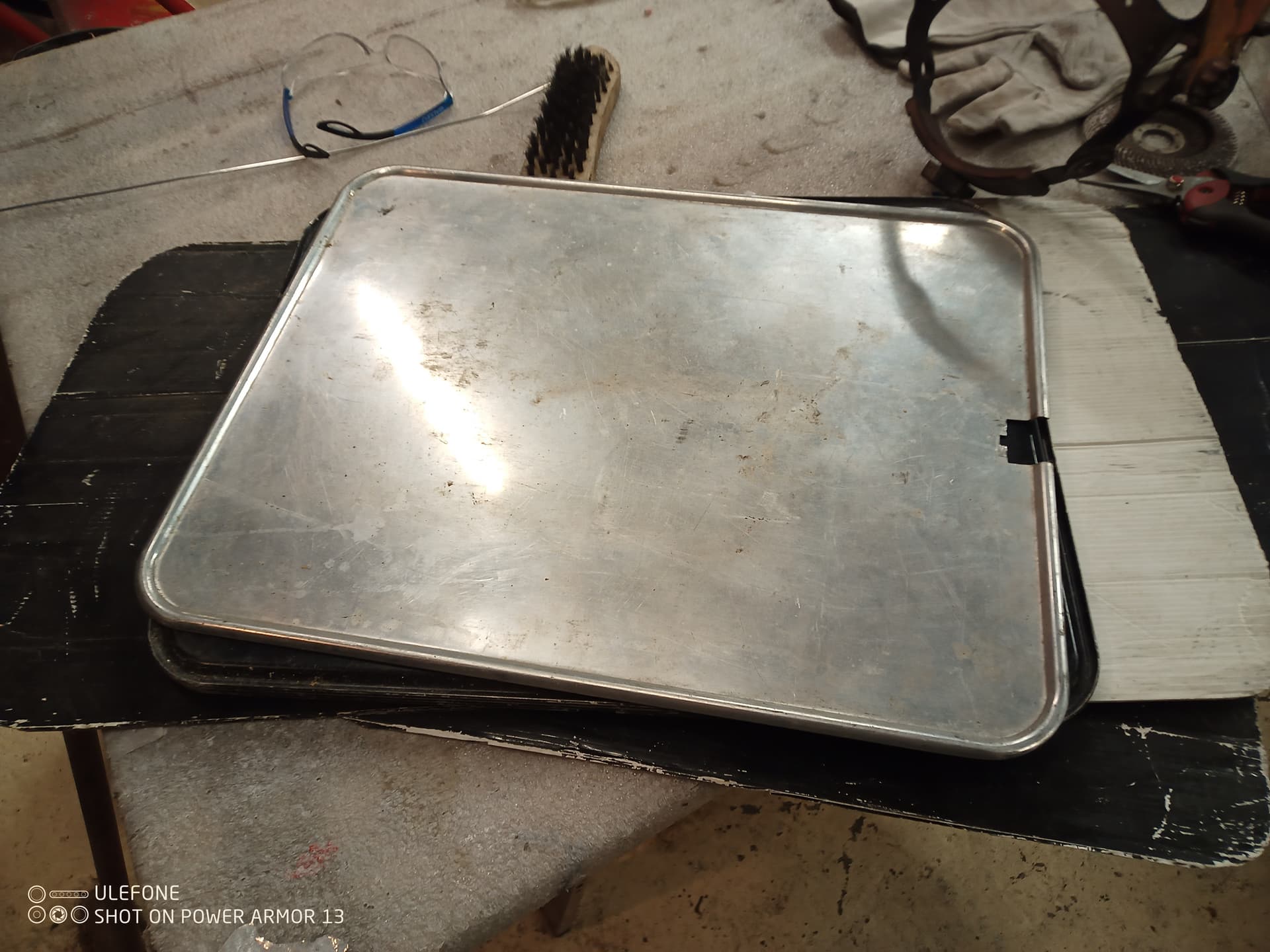

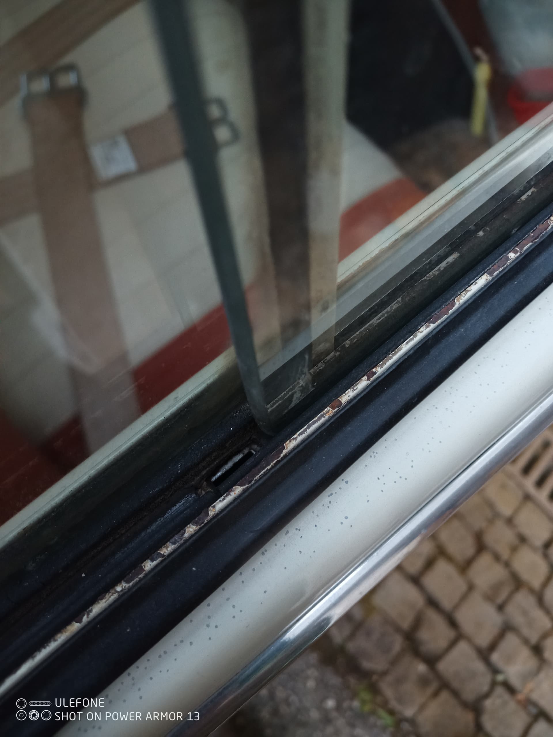

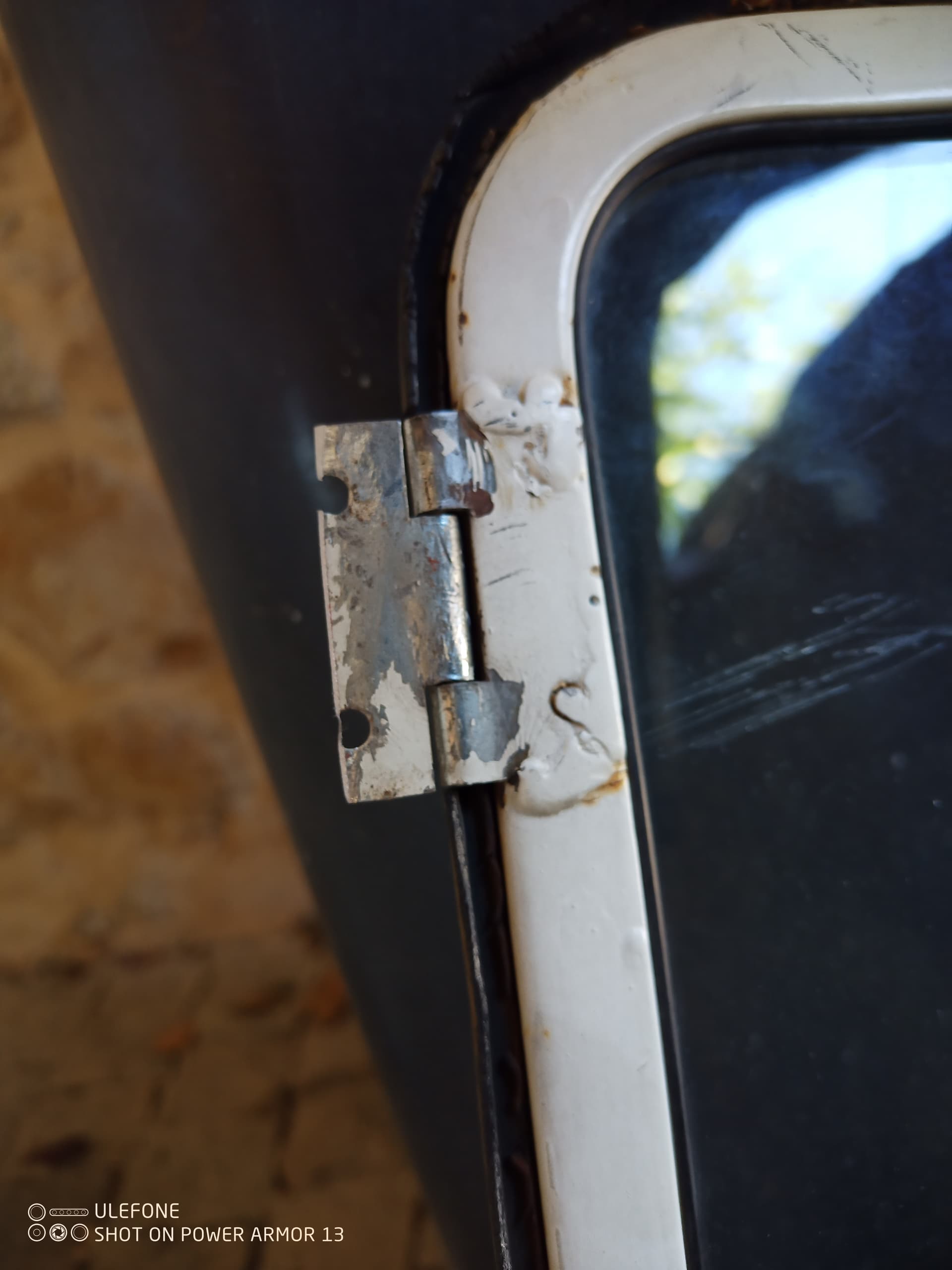

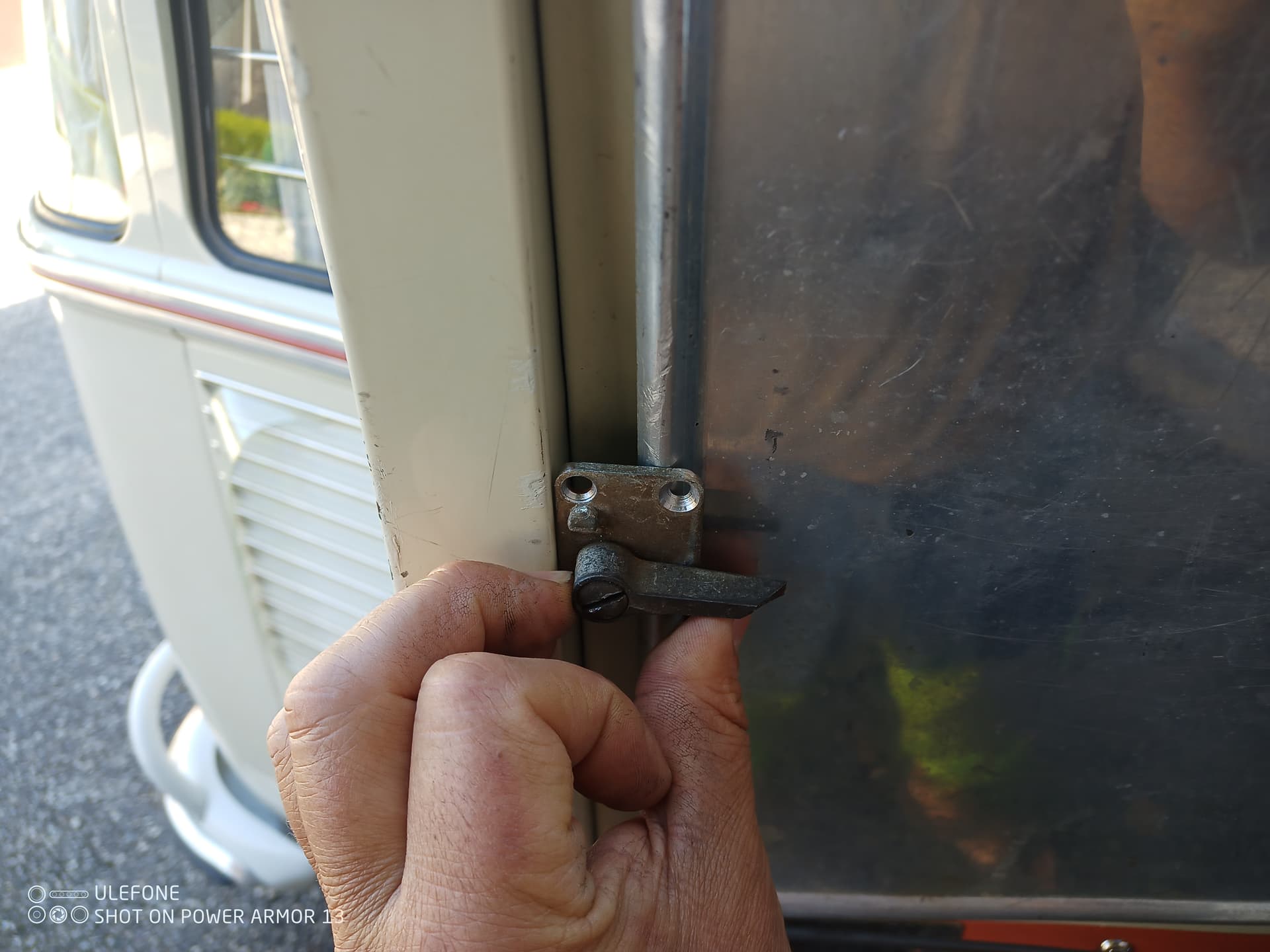

Aujourd’hui opération volets

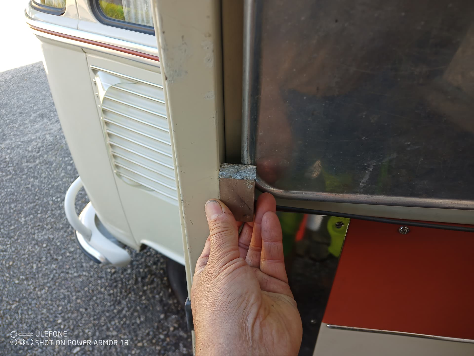

Forcément, le renfort de porte fait chier
Après réflexion, un petit appui fera le job
Je sculpte un bout d’alu à la disqueuse
Hop ça fait propre

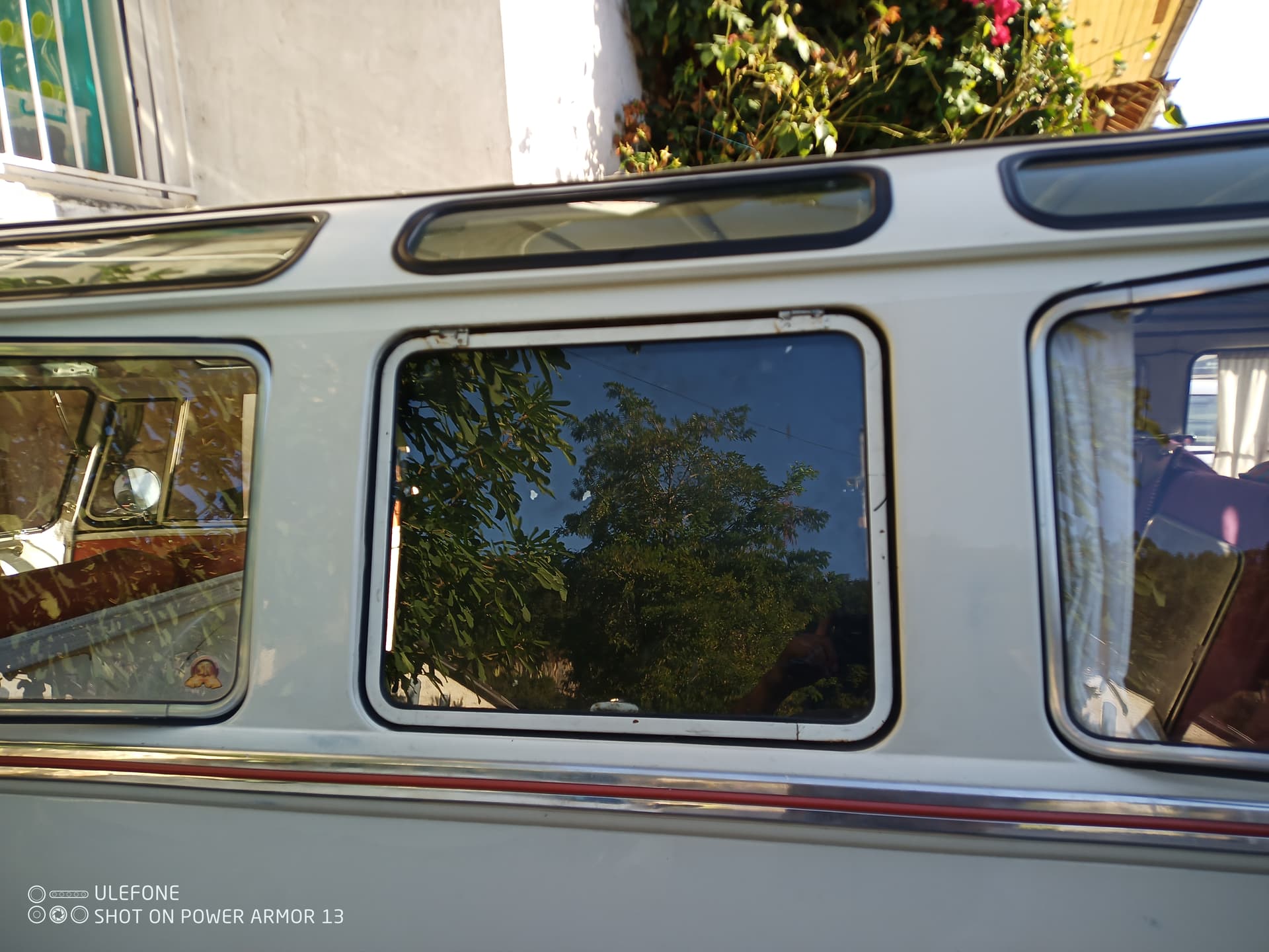

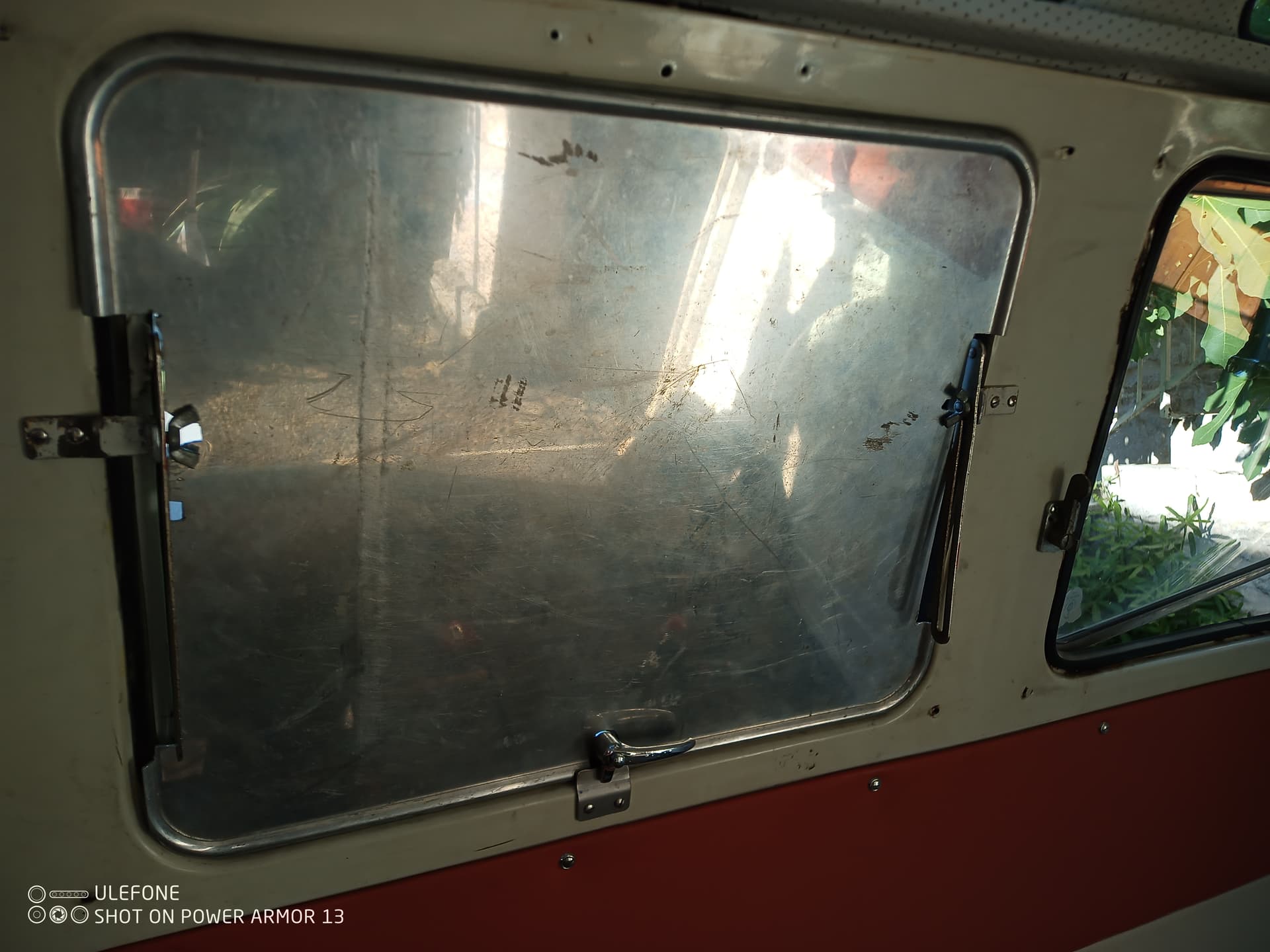

De dehors c’est vitres teintés à mort

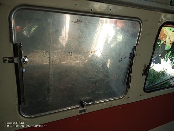

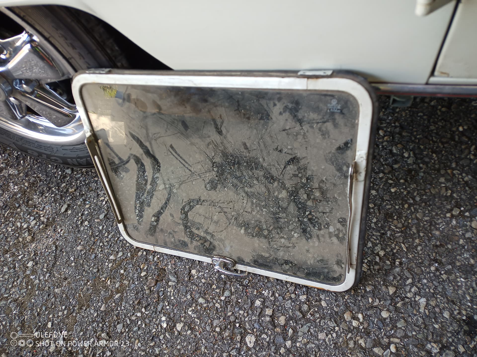

Probleme, sur mon 66 j’avais fabriqué un pop out latéral qui s’ouvrait en safari.
J’avais donc découpé le volet en fonction
La seule solution c’est de monter ce safari qui dort au grenier
Je démonte la vitre fixe
Je vous passe les ajustements, et la galère des joins de repro trop courts

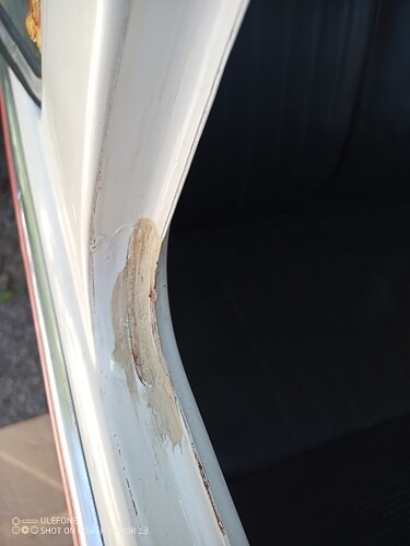

Par contre j’avais jamais remarqué les emboutis de fenêtre des brésiliens sont différent des allemands.
D’habitude y pas ce raccord
En bas c’est bouché au joint PU
J’avais bricolé ce safaris avant la naissance d’Arthur…quel boulot de sagouin, j’ai vraiment fait des progres depuis :grin:.
Faut dire j’avais la bite et le couteau…et le poste à baguette du beau père.
Restera du polissage
