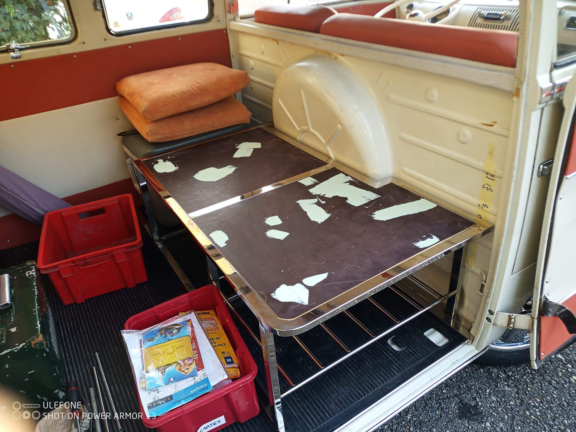

Hier soir premiers essais avec le beau matelas dégoté par madame.
rassurez vous le tissus n’est pas celui définitif…
notez la glacière sous l’oreiller et les synto pas encore ponçés
j’ai tout poncé, j’allais peindre quand sont arrivées des copines, l’apéro a trainé, j’y ferais ce soir
Smarties va venir, je vais avoir une soirée chargée. :beers:

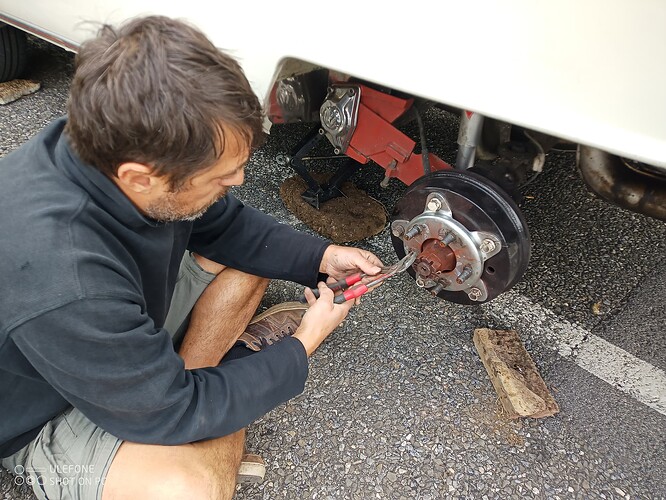

Hier en traversant Lausanne, un petit couic couic m’a fait dresser l’oreille.
Je m’arrête, je secoue les roues arrière, oups une roue arriere a du jeux.
Je cherche un parking plat (une gageur là bas).
Je mandate les gamins pour trouver un gros caillou plat pour rehausser le cric.
Verdict, le gros écrou de 46 à du jeux, la goupille étant encore en place.
À l’africaine je ressers l’écrou, je remet la goupille et on a réussi à rentrer.
Je suis toujours emmerdé avec ces écrous sur toutes mes vw.
Pourtant j’y sert comme un ane debout sur la clé.
Aujourd’hui je redémonte pour voir l’usure des cannelures et y serrer au couple avec la douille de 46.

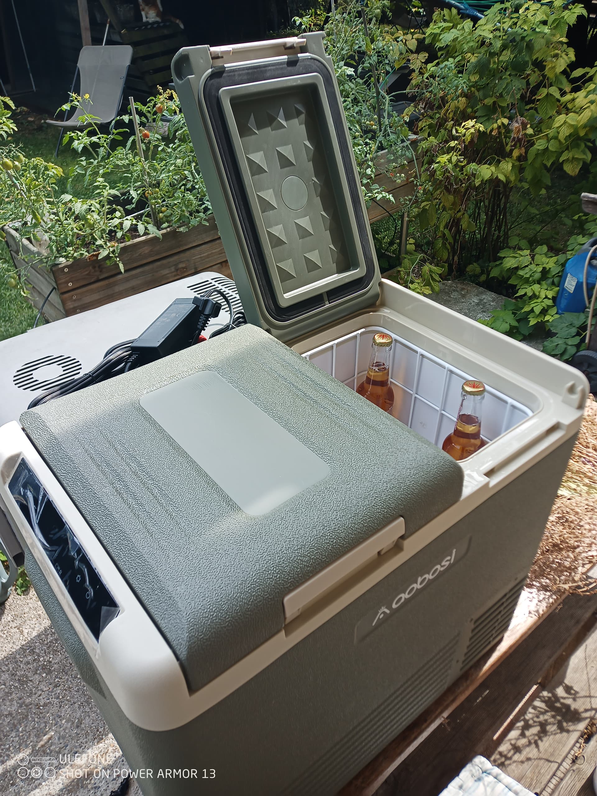

Françoise a enfin choisi la nouvelle glacière à compression qui va remplacer avantageusement la précédente

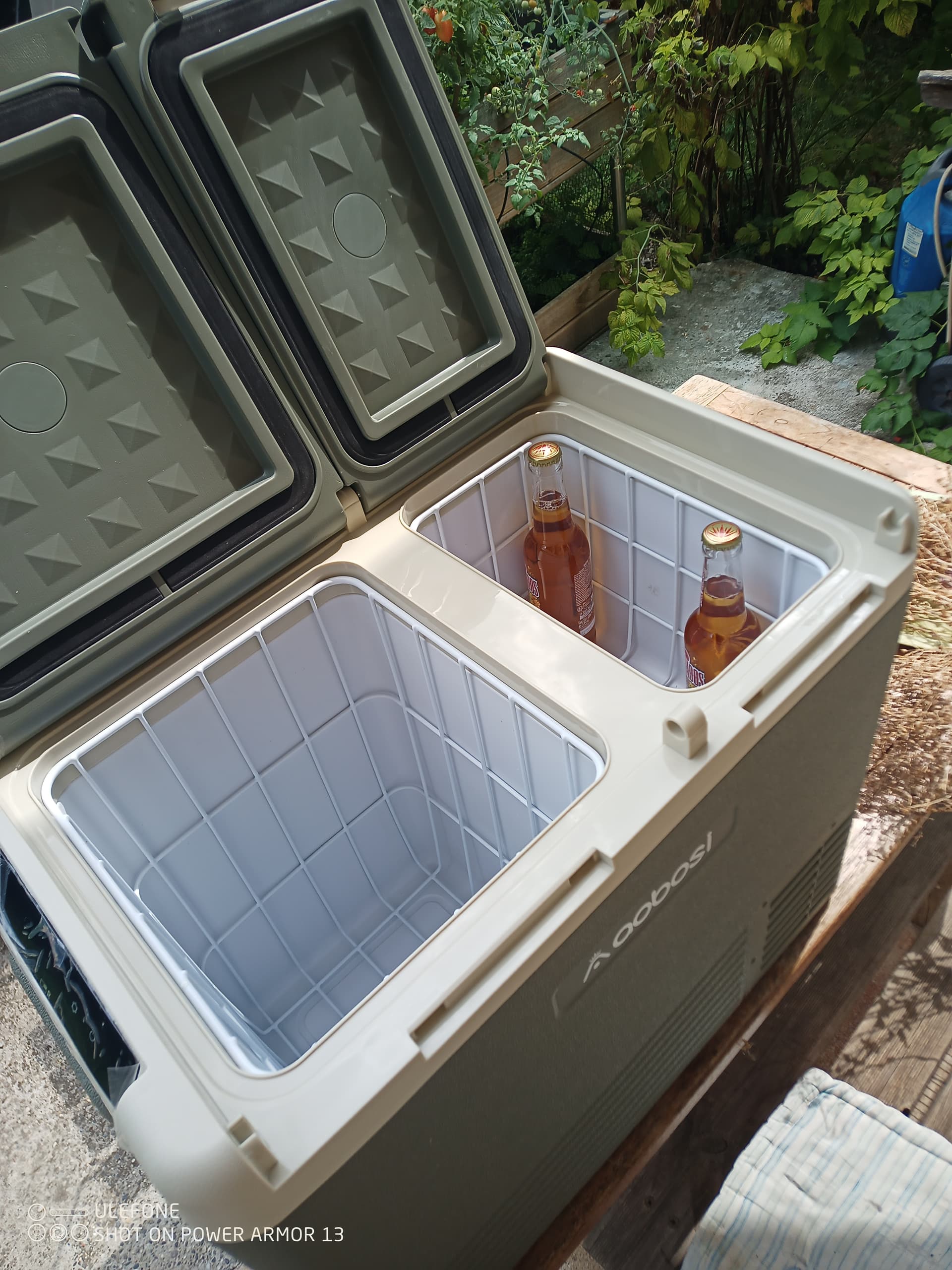

28 litres dans le grand bac, et 11.5 dans le petit
Chacun sa porte (réversible)
Ce qui est cool, c’est qu’on peut faire congel ou frigo des 2 cotés indépendamment.
Tout frigo, tout congel, grand frigo petit congel, ou l’inverse.
Donc top modulaire.
Ça coute 350€ je vous dirais si c’est bien ou pas :wink:
Y a le transfo pour le 220v fournis, ça à l’air complet ( desperados en 33cl non fournis :grin:)

J’ai la version simple porte , utilisée seulement en frigo et ca maeche tres bien .
Un poil bruyante mais efficace
Elle fait combien en largeur?
J’en cherche une nouvelle pour peut être remplacer le mien qui ne soit pas mis en force entre les sièges devant! Car du coup c’est un peu la misère pour pouvoir pivoter le siège passager :thinking:
Ca a vachement baissé en prix ces frigos compression, c’est cool (haha). J’ai acheté le mien quasi le double en occasion il y a un peu moins de 10 ans. Maintenant tu as JustKamper qui en fait à 250 balles. C’est quand même autre chose qu’une glacière Pelletier pour ce qui est de faire du froid.
36.5 cm de large
60 de long
51 de haut ( elle existe en 42, on a hésité )
Sinon j’ai démonté graissé le filetage et resserré au couple l’écrou de 46

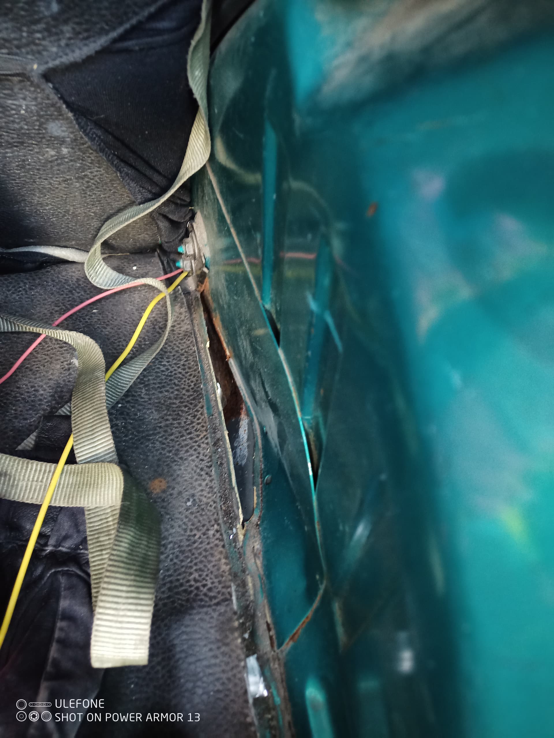

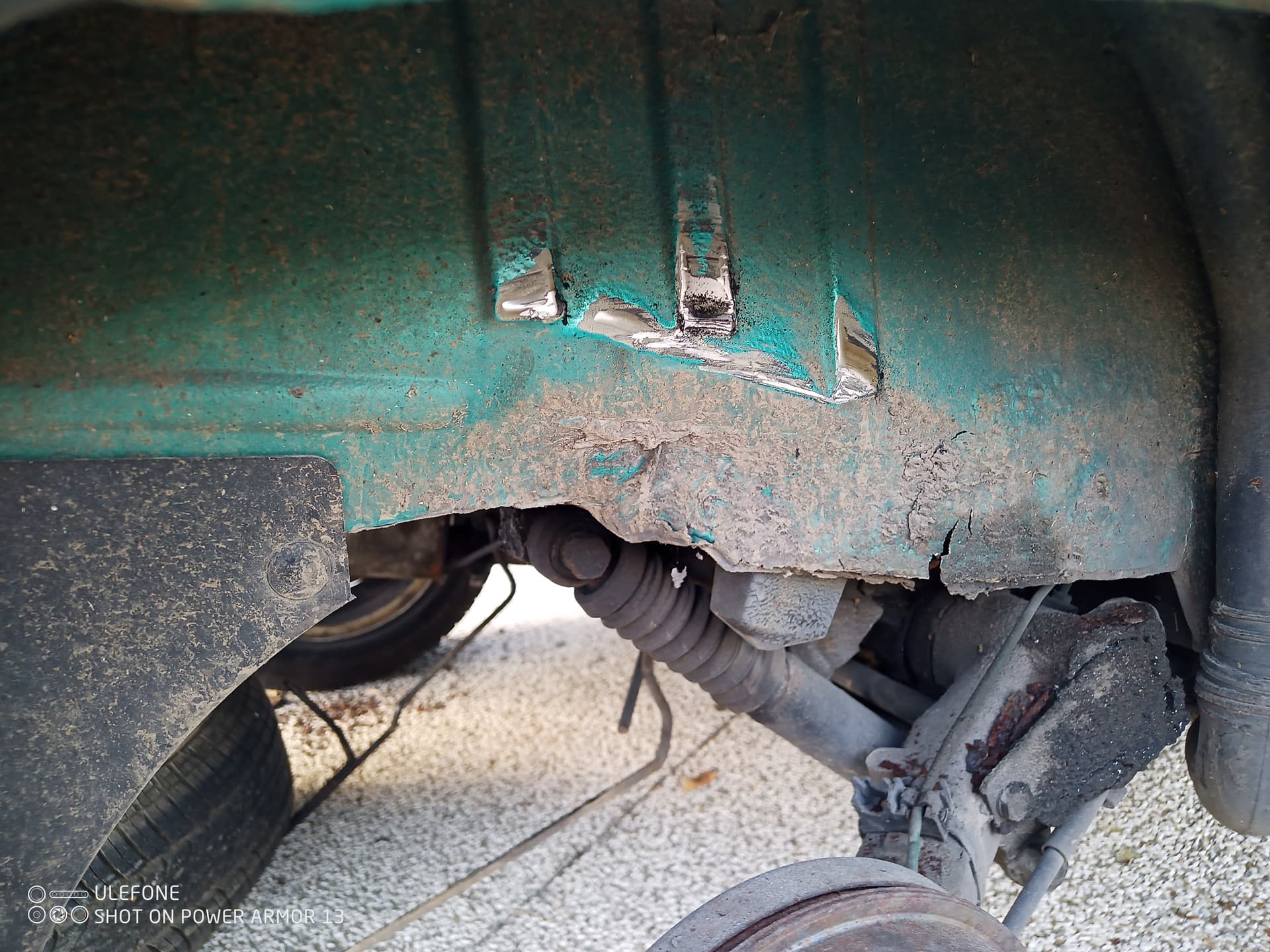

Ce soir en rentrant, à 4 dedans et coffre chargé à mort, je prend un gros ralentisseur trop vite l’attelage tappe fort et là…crrrrrrr
Merde je m’arrete de suite sur le coté
Je regarde dessous :hushed: les 2 pneus touchent l’interieur des passages de roues.
Françoise s’affole, faut appeler une dépanneuse, comment on va rentrer…
T’inquiète !
Les roues sont droites, donc le train n’a pas cassé.
On vide le coffre pour accèder au cric, oups on voie la route sur les cotés
''Trouvez moi un gros cailloux! ‹  ›
Décidément faut toujours un gros caillou pour réparer mes bagnoles…
Bigre c’est aussi pourris que sous un combi là dessous.
J’ai le CT dans un mois, va falloir ressouder de beaux morceaux d’inox.
Y a que ça de vrai.
On est rentré sans encombre, en passant les dos d’ane tout doucement.

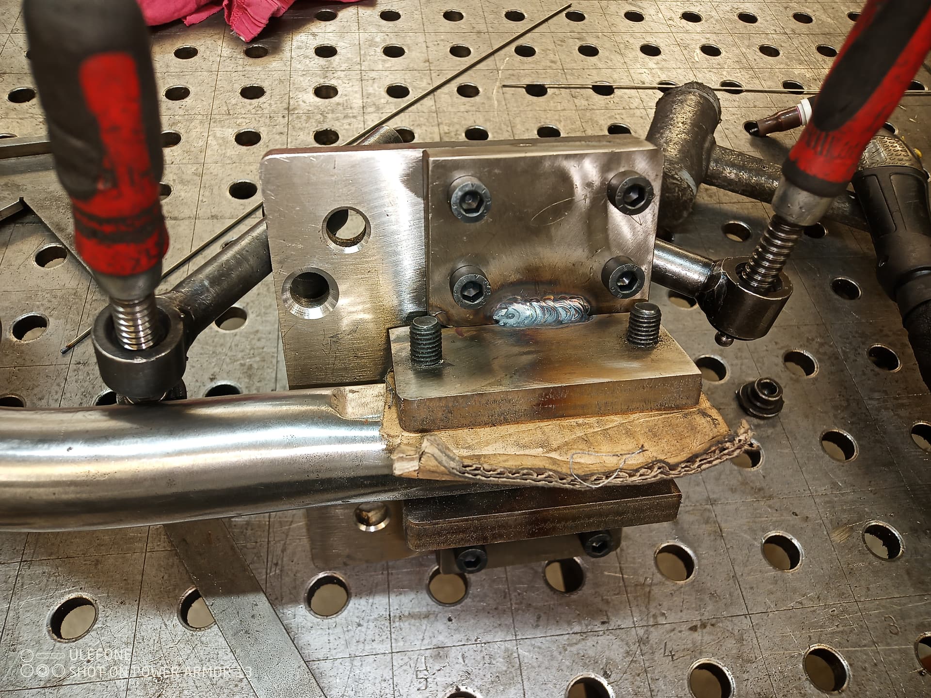

Je reprend la fabrication de mon attelage en inox

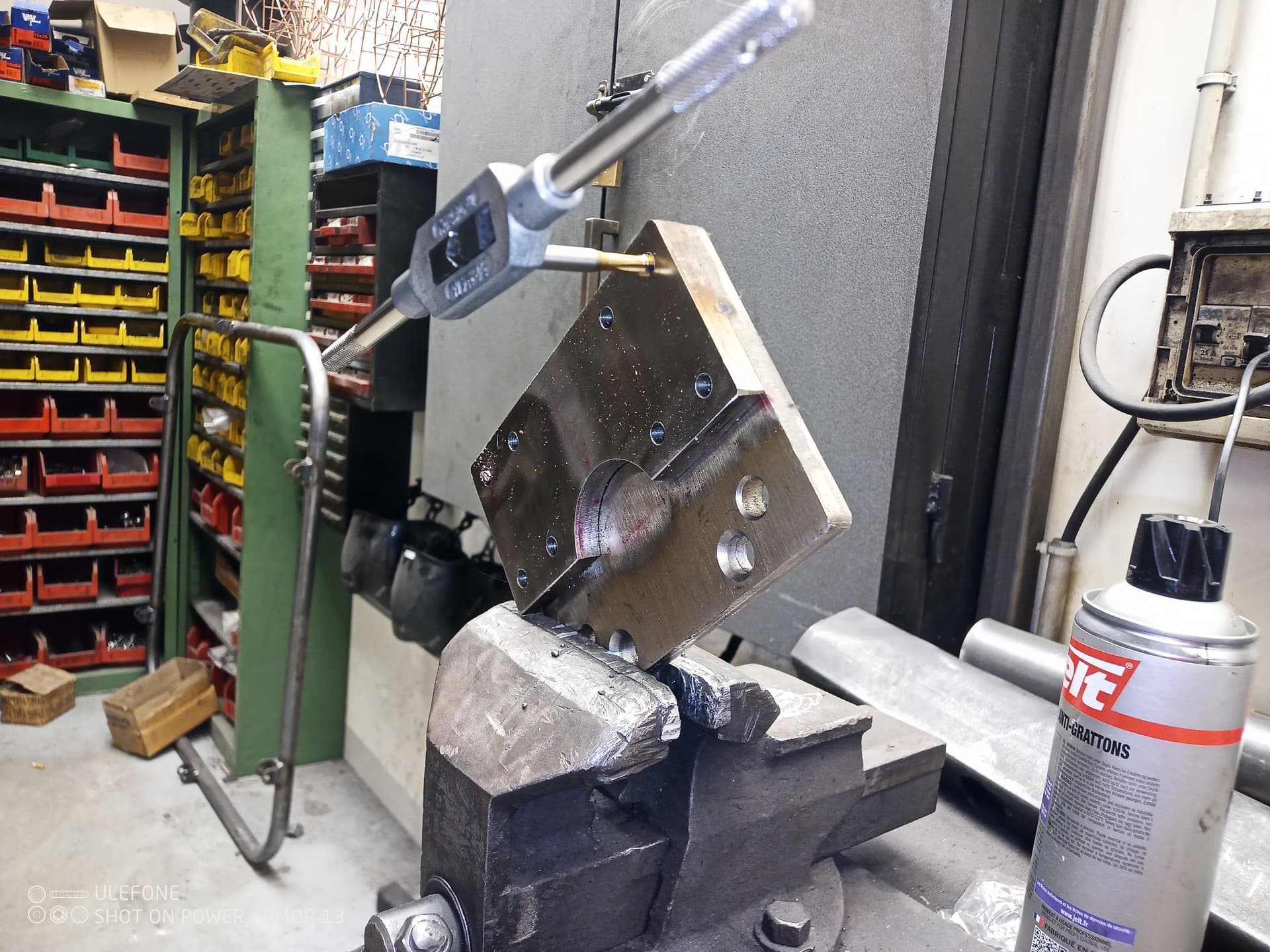

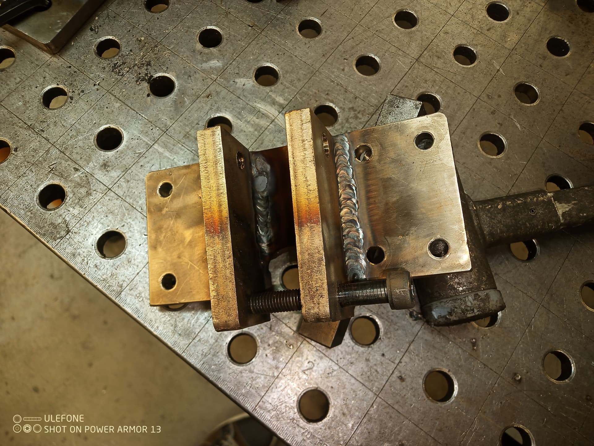

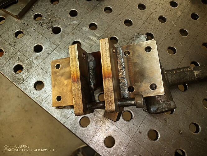

J’ai fini le taraudage des platines, dans l’inox c’est toujours du sport…j’ai cassé 2 tarauds pour 8 filetages

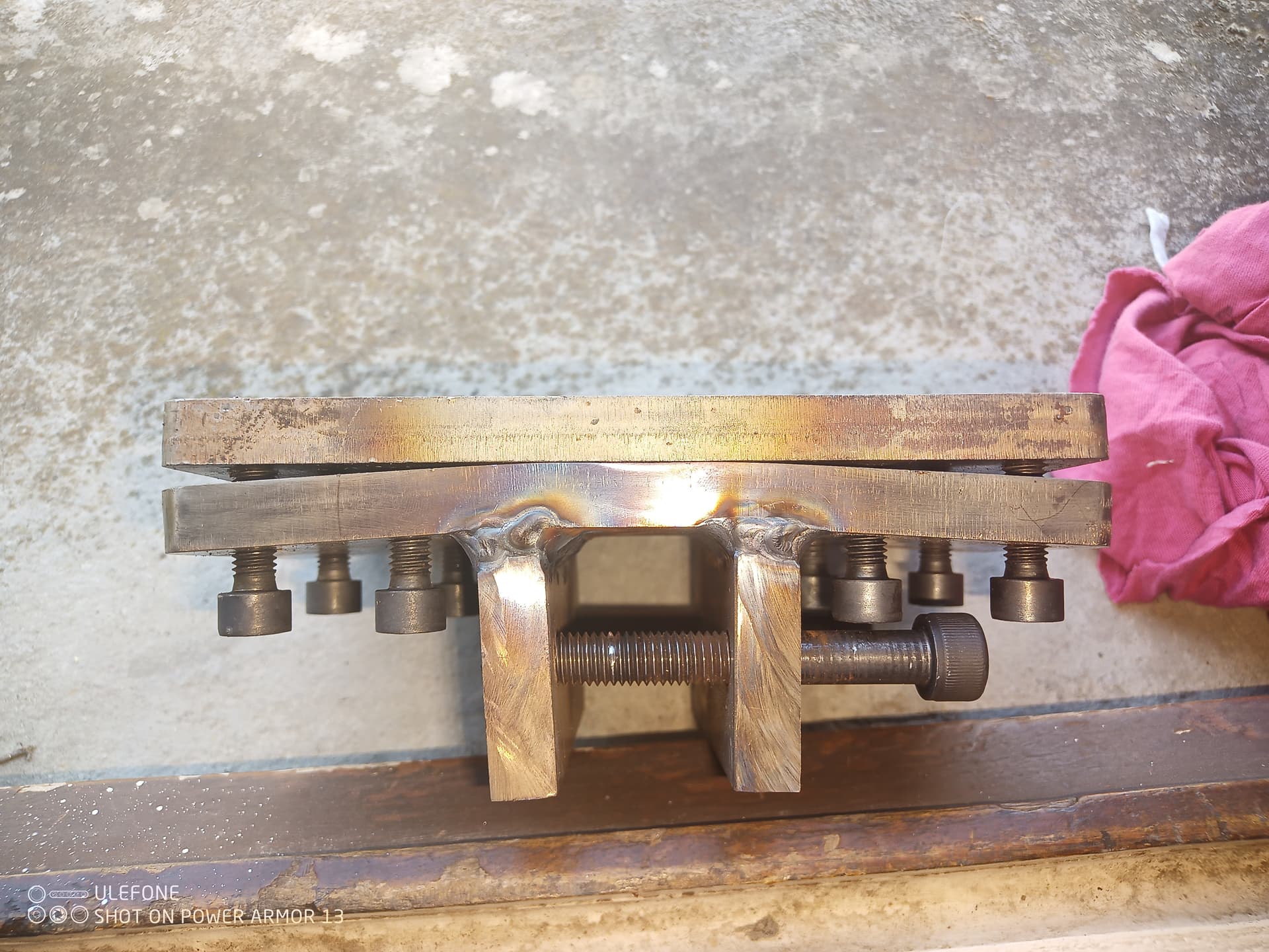

J’ai rajouté un bout de carton entre les tôleries et la boule pour avoir un peu de jeu au remontage.

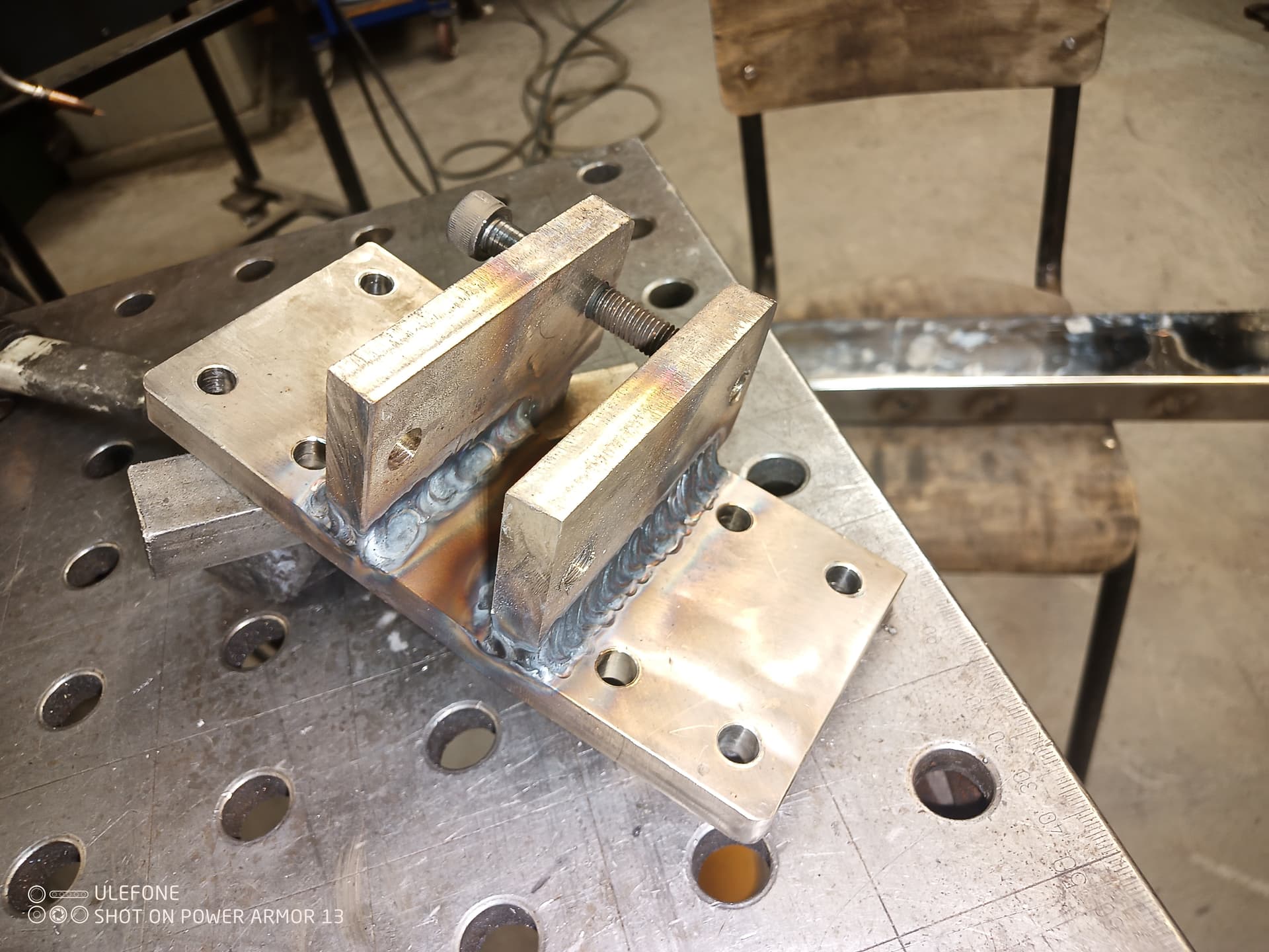

apres j’ai soudé costaux au Tig, 3 couches empilées
là ça va pas bouger.
problème ça a un peu déformé la tôlerie :thinking:

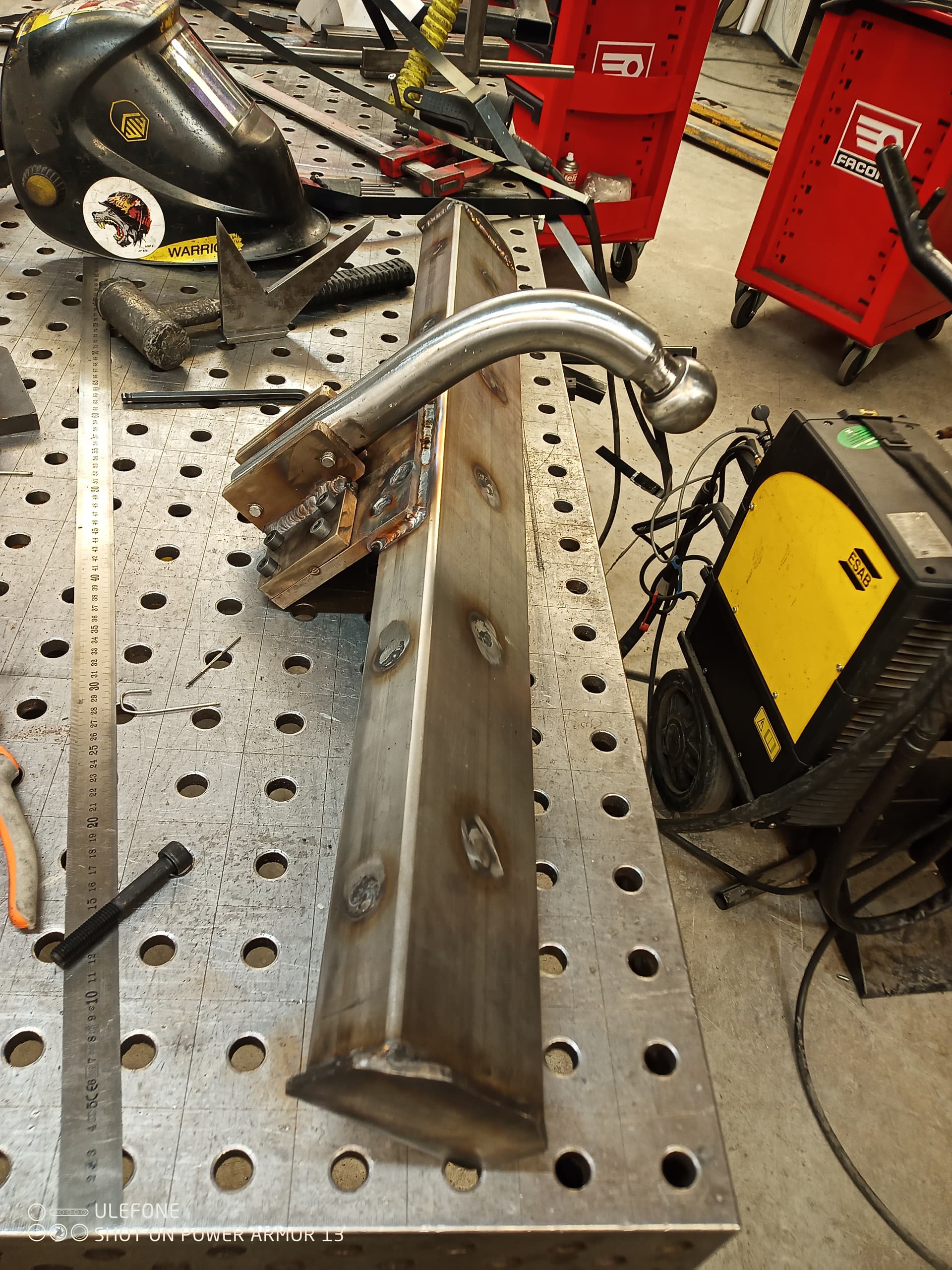

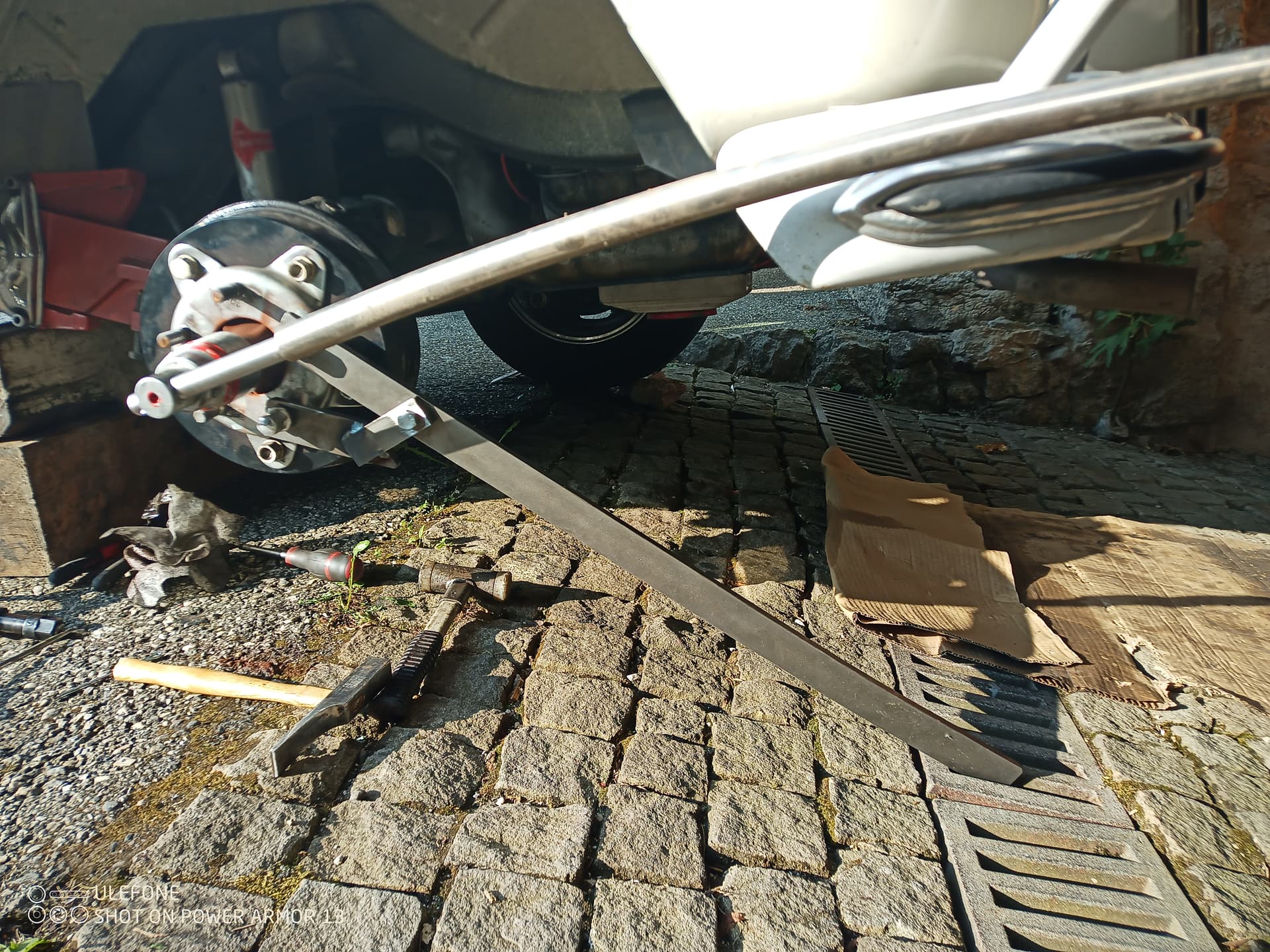

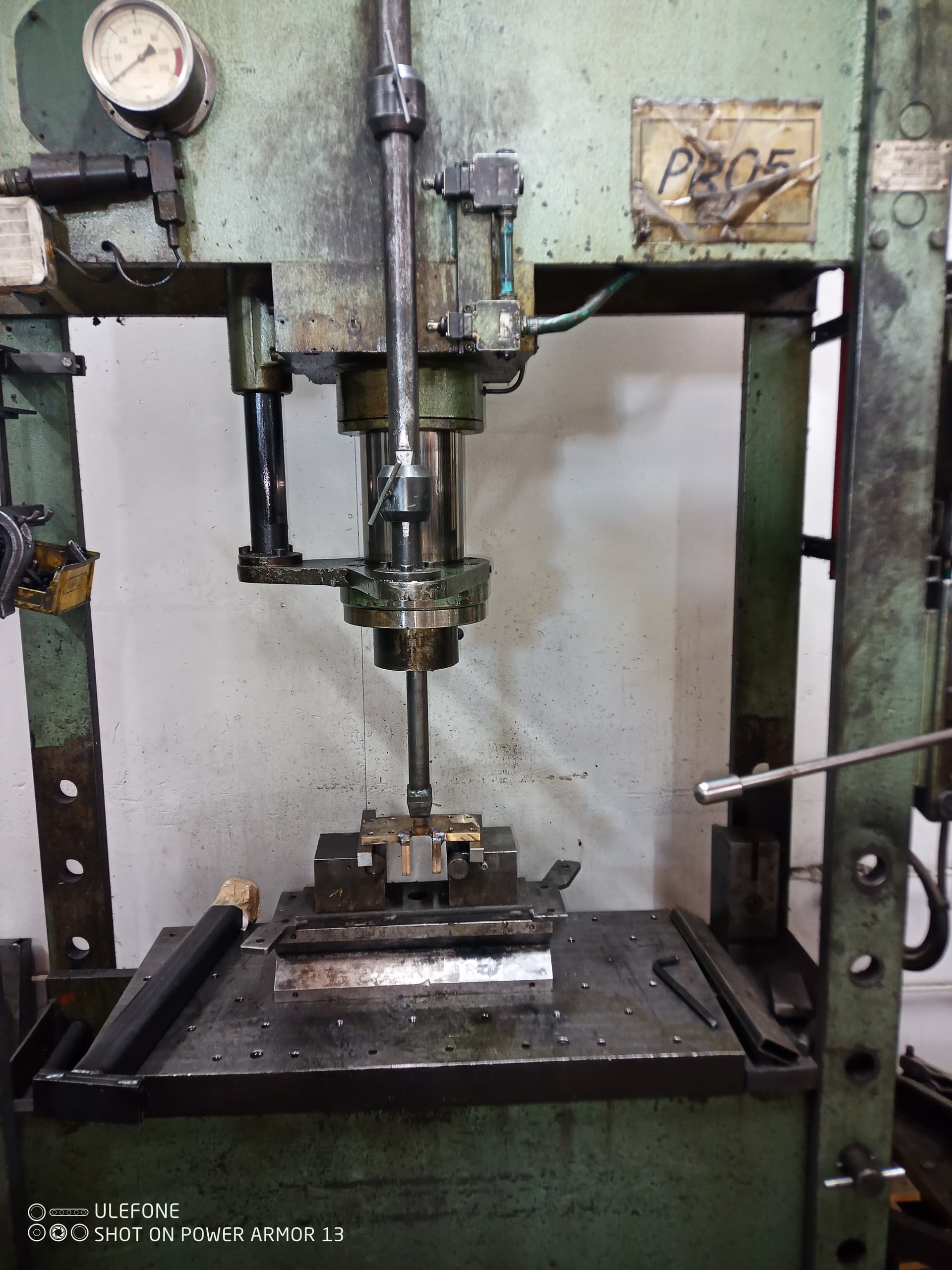

Pour redresser, rien ne vaut une bonne presse hydraulique.

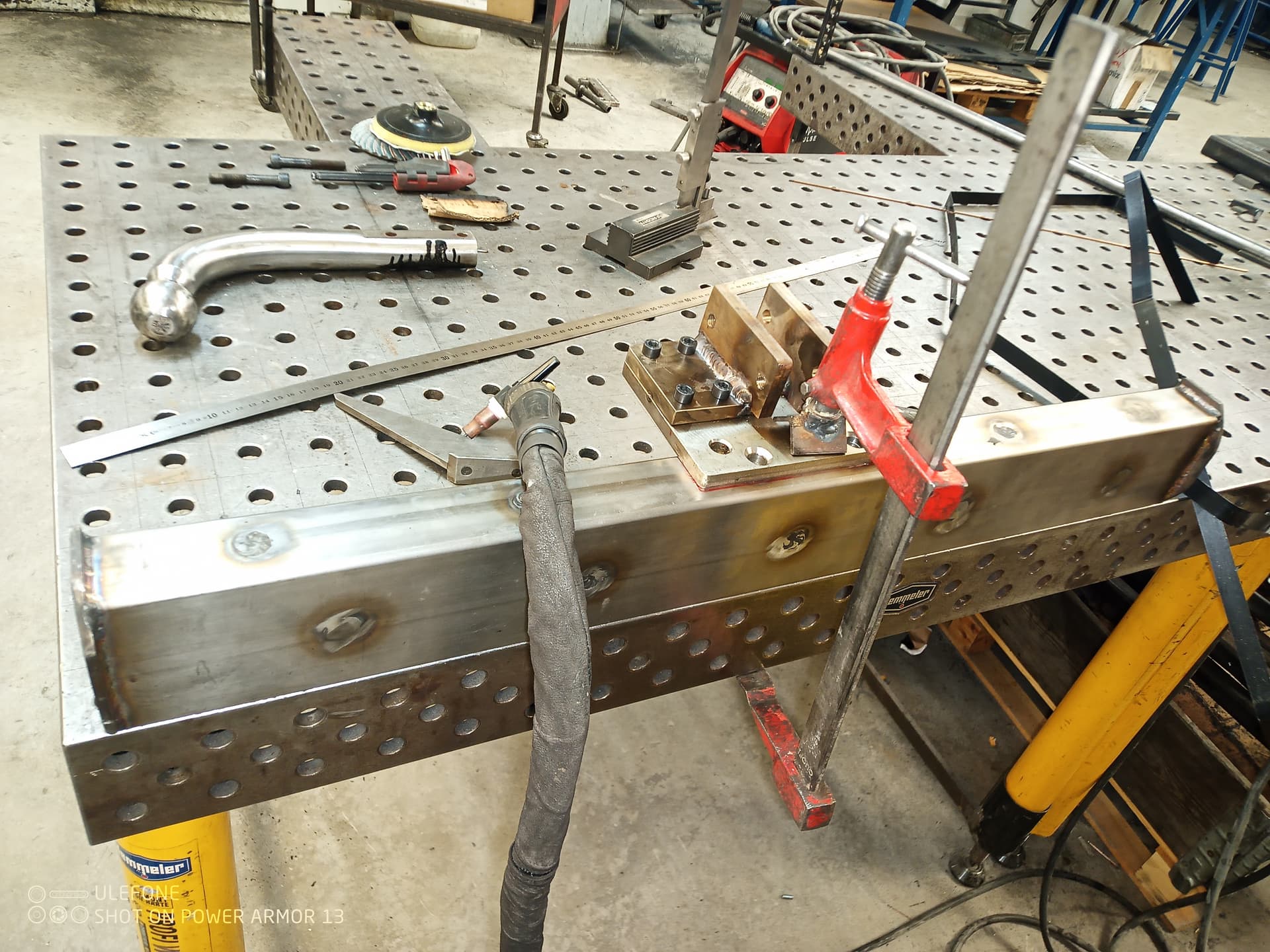

Mise en position sur le gros tube

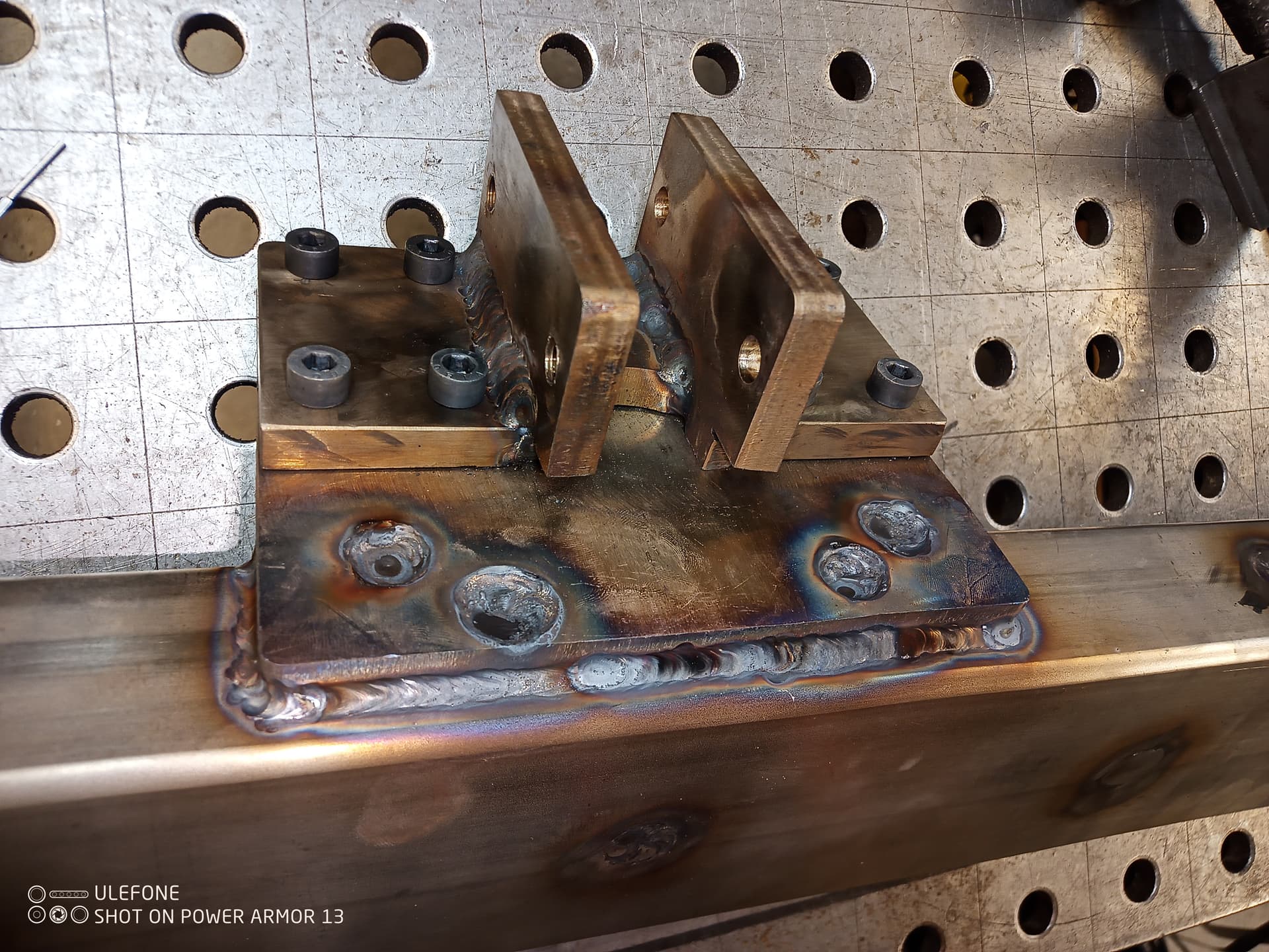

Soudure costaud…150 Amperes
Et voila
Prochaine étape, les goussets et la fabrication des ferrures de parechocs.
