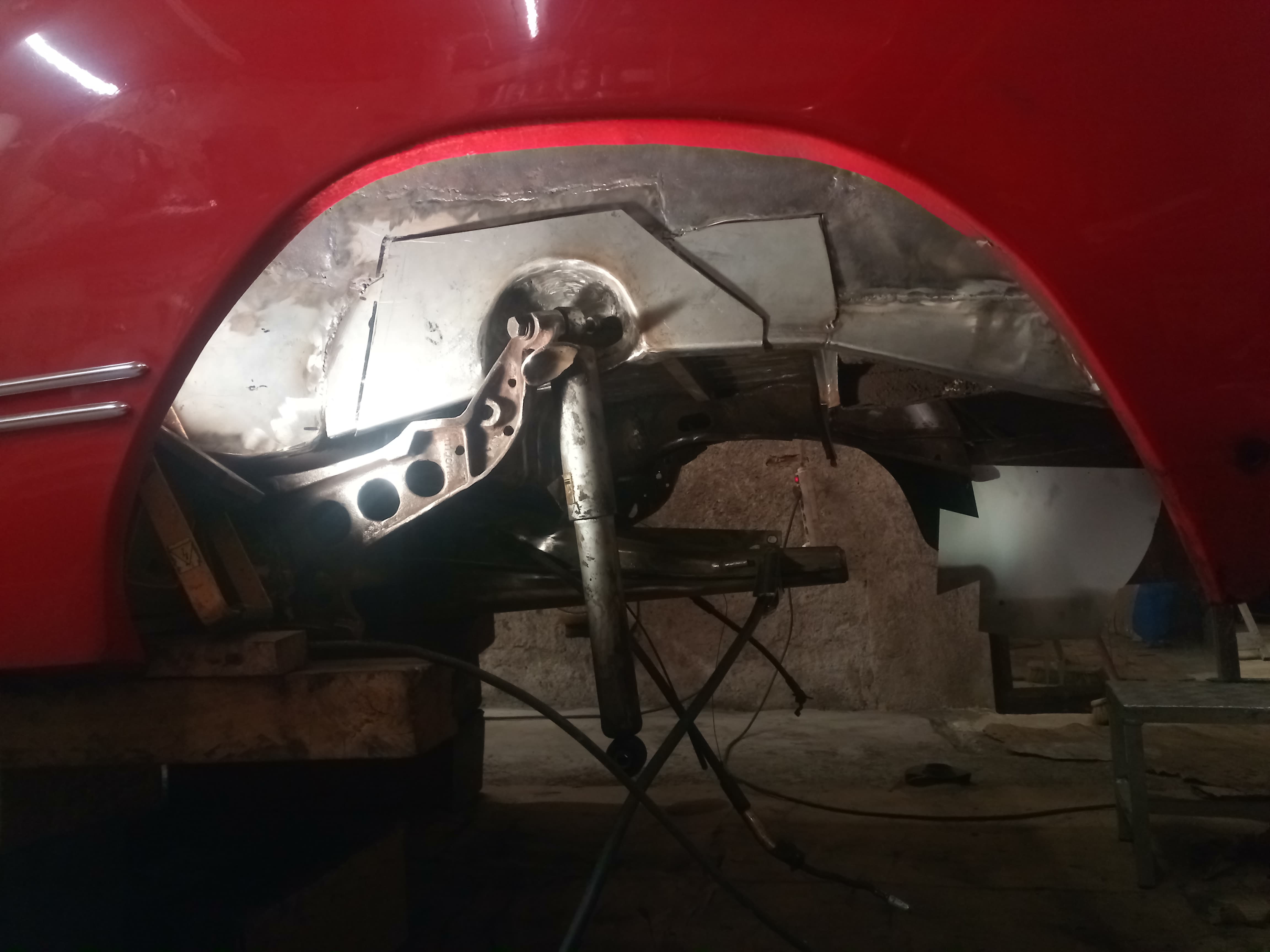

Voici la tôle du bulbe mise à plat.
La partie spherique sera resoudé apres pliage.
En 1 heure ça a bien avancé, c’est de la 2 inox, c’est raide comme du chien.

Pas évident le bulbe.
Je suis obligé de fendre et ressouder, j’arrive pas à aller plus loin.
Je me suis remis ce soir sur mon satané passage de roue
Une fois le morceau mis…bah il reste plus grand chose en acier, va falloir enlever la rouille de l’autre coté
Aller hop, je le refais en inox, ça ira plus vite.
Il est pas trop compliqué.
En plus de l’autre coté, la tôlerie autour du moteur sera en inox, et sera soudé dessus.
Et dessous, on voit bien la forme de gouttière formé par le retour du passage de roue
Sinon mon tolier m’a coupé l’inox autour du moteur, faut que j’y récupère demain matin.

Les toles autour du moteur :
Et ci dessous le chantier du bulbe.
C’est pas malléable l’inox, je bataille pas mal.
Ce soir j’ai recoupé le centre de l’arrondi et rallongé de 20 mm, car lors du montage à blanc, ça touchait l’amortisseur.

Ce matin, meulage !
Il fallait meuler la tôle de derrière avant de souder la tôle de devant.
Une fois la tole de derriere soudé au mig , il était impossible d’enfiler la tôle de devant, donc t’as un gros merdier qui te fait chier en plein milieu.
Et hop soudure de cette tôle à bulbe
Je l’ai soudé au tig, ça pénètre mieux et ça gratonne pas.
Mais il y a du rochage à l’arriere, signe que ça a bien pénétré
Et encore du meulage… une mort lente

Les tôles de tour moteur sont pliés.
et celles en dessous aussi
et oh miracle, ça se monte
sinon le 2 eme bulbe avance.
déjà 2h que je tape dessus, ça avance plus vite que le 1er coté, j’ai vu mes limites, et la limite de maléabilité de l’inox.
donc je fais plus de petits morceaux soudés entre eux, c’est pas la peine de prendre un gros bout, qui au final sera coupé en morceau car ça se galbe pas.
